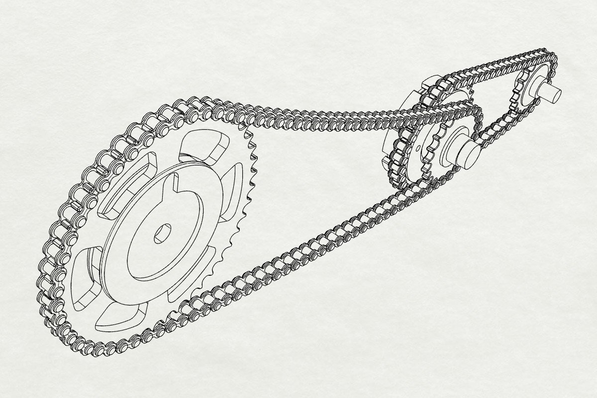

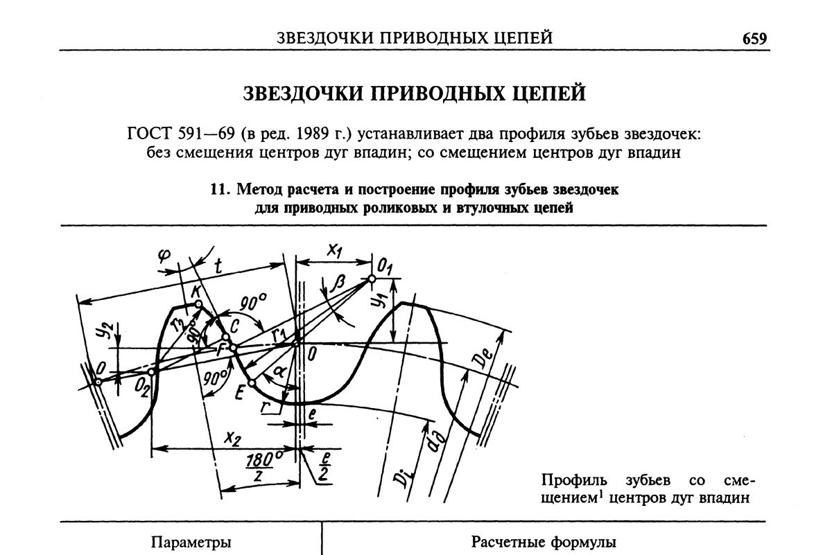

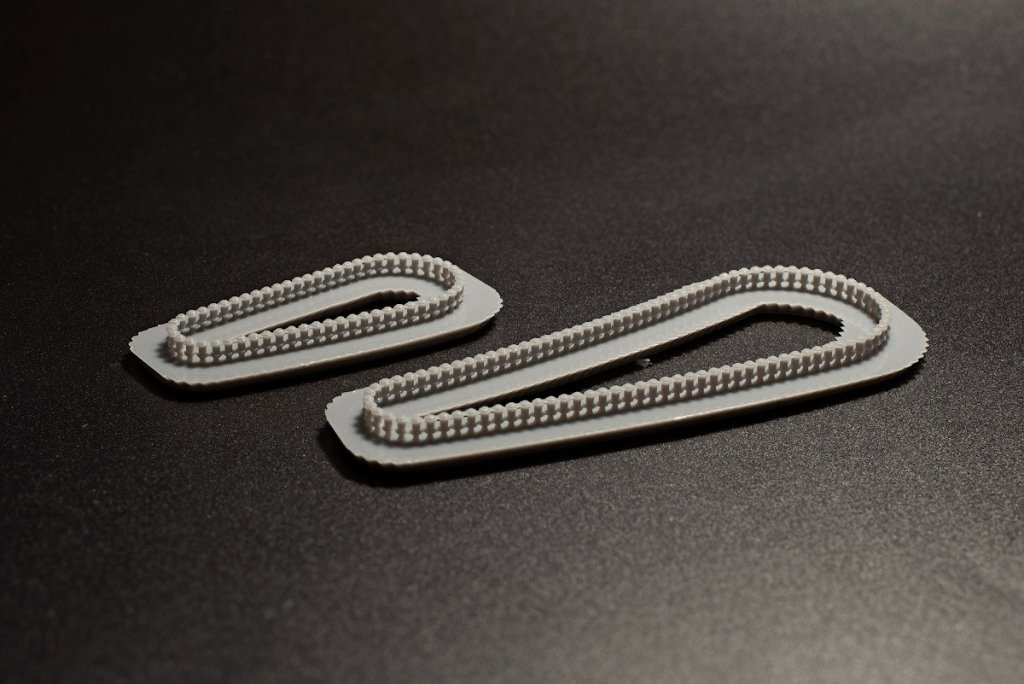

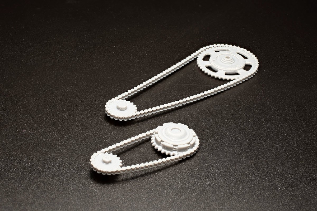

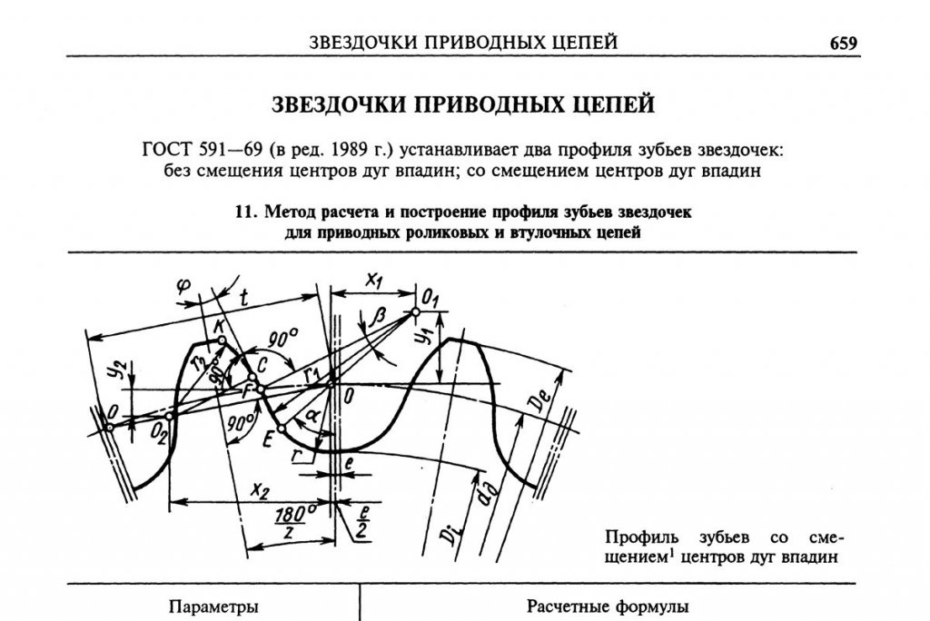

Популярный пост Николай_ 6647 Опубликовано 15 Sep 2026, 08:23:49 Автор Популярный пост Жалоба Поделиться Опубликовано 15 Sep 2026, 08:23:49 Вы знаете, что обозначает слово «возмездие»? Возмездие — это акт отмщения, это месть, осуществляемая любыми средствами. В данном конкретном случае это осуществит о}{уенная сволочь. Это я. © Кирпич. Эта тварь летала и пищала всю ночь! Не давала спать, заставляя ворочаться и махать руками, лупить себя по харе и закрываться с головой одеялом, умирая от наступающей духоты. И вот утром, изможденный и недоспатый, пошел грунтовать на балкон все, что под руку попадется. И чую, летит, сука. Снова летит. Ну я ее голыми фрагментами аппетитного тела заманиваю, и на-А-А!!!! Засосало сволоту! Это не то, что вы подумали, это вытяжка. Возмездие! М-м-м-м! Кайф. А еще мне сильно понравилось делать цепь. В таком масштабе звездочка с зубьями произвольной формы не прокатит, поэтому пришлось обратиться к библии конструктора — справочнику тов. Анурьева и изваять четыре настоящих звезды с единым модулем и прочими геометрическими подробностями. А самое главное, звенья сложились в цепь автоматически по заданной кривой, только лишь количество подобрал для каждой в несколько итераций. Вот что модуль животворящий делает! Практически настоящие: Жаль, что их будет почти не видно. 21 Ссылка на сообщение Поделиться на другие сайты
AeroMax 1509 Опубликовано 16 Sep 2026, 07:45:10 Жалоба Поделиться Опубликовано 16 Sep 2026, 07:45:10 23 часа назад, Николай_ сказал: Это не то, что вы подумали А мы подумали! 23 часа назад, Николай_ сказал: Жаль, что их будет почти не видно А может оно и к лучшему? Аккуратно отделить это от поддержки и не сломать при покраске, монтаже - та ещё задача. Ссылка на сообщение Поделиться на другие сайты
Николай_ 6647 Опубликовано 16 Sep 2026, 08:10:45 Автор Жалоба Поделиться Опубликовано 16 Sep 2026, 08:10:45 дане, отделить, это просто ) Ссылка на сообщение Поделиться на другие сайты
Брат Петерсона 1383 Опубликовано 16 Sep 2026, 08:16:48 Жалоба Поделиться Опубликовано 16 Sep 2026, 08:16:48 (изменено) Как отделить это понятно, а вот как хрупкую цепь на звёздочки надеть? Звёздочки без некоторых зубьев делать? Изменено 16 Sep 2026, 08:41:09 пользователем Брат Петерсона Ссылка на сообщение Поделиться на другие сайты
Николай_ 6647 Опубликовано 16 Sep 2026, 10:18:43 Автор Жалоба Поделиться Опубликовано 16 Sep 2026, 10:18:43 Цепь эластичная, звездочки входят без проблем Ссылка на сообщение Поделиться на другие сайты

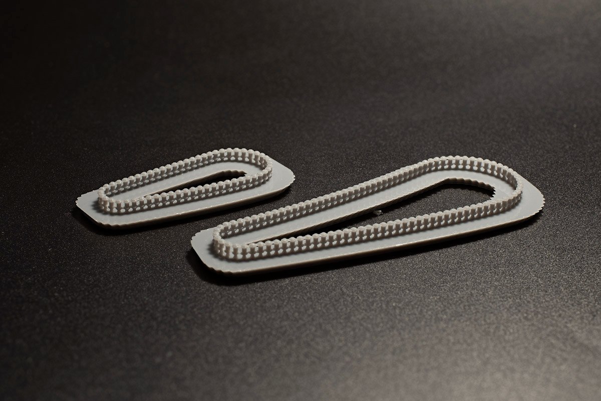

vof4eg 544 Опубликовано 17 Sep 2026, 04:13:29 Жалоба Поделиться Опубликовано 17 Sep 2026, 04:13:29 (изменено) Вот и наступило будущее о котором мечтали лет 10-15 назад! Качество печати выросло значительно, тридэпринтер может заиметь себе домой практически любой желающий, знай только выбирай тридэредактор по вкусу для освоения! 21векъ ептиль© Цепь зачетная. Изменено 17 Sep 2026, 04:15:13 пользователем vof4eg 1 Ссылка на сообщение Поделиться на другие сайты
Николай_ 6647 Опубликовано 17 Sep 2026, 10:53:40 Автор Жалоба Поделиться Опубликовано 17 Sep 2026, 10:53:40 Факт, очень чудесная машинка для нашего творчества. С тридэредактором тоже все понятно, еще в далеком прошлом, когда я был бумажным муделистом, Вячеслав Мельников его уже тогда использовал для создания разверток. 1 Ссылка на сообщение Поделиться на другие сайты

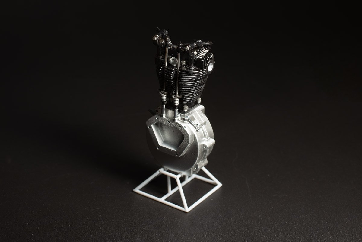

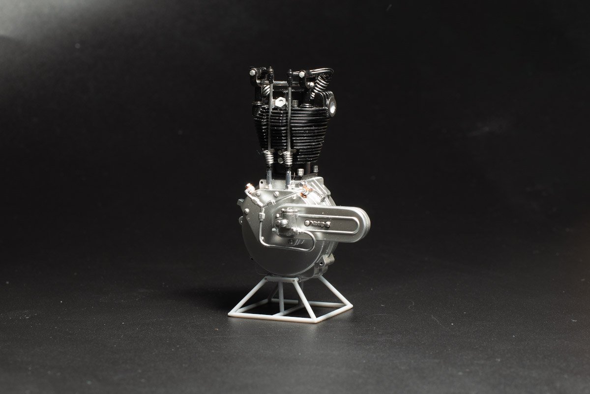

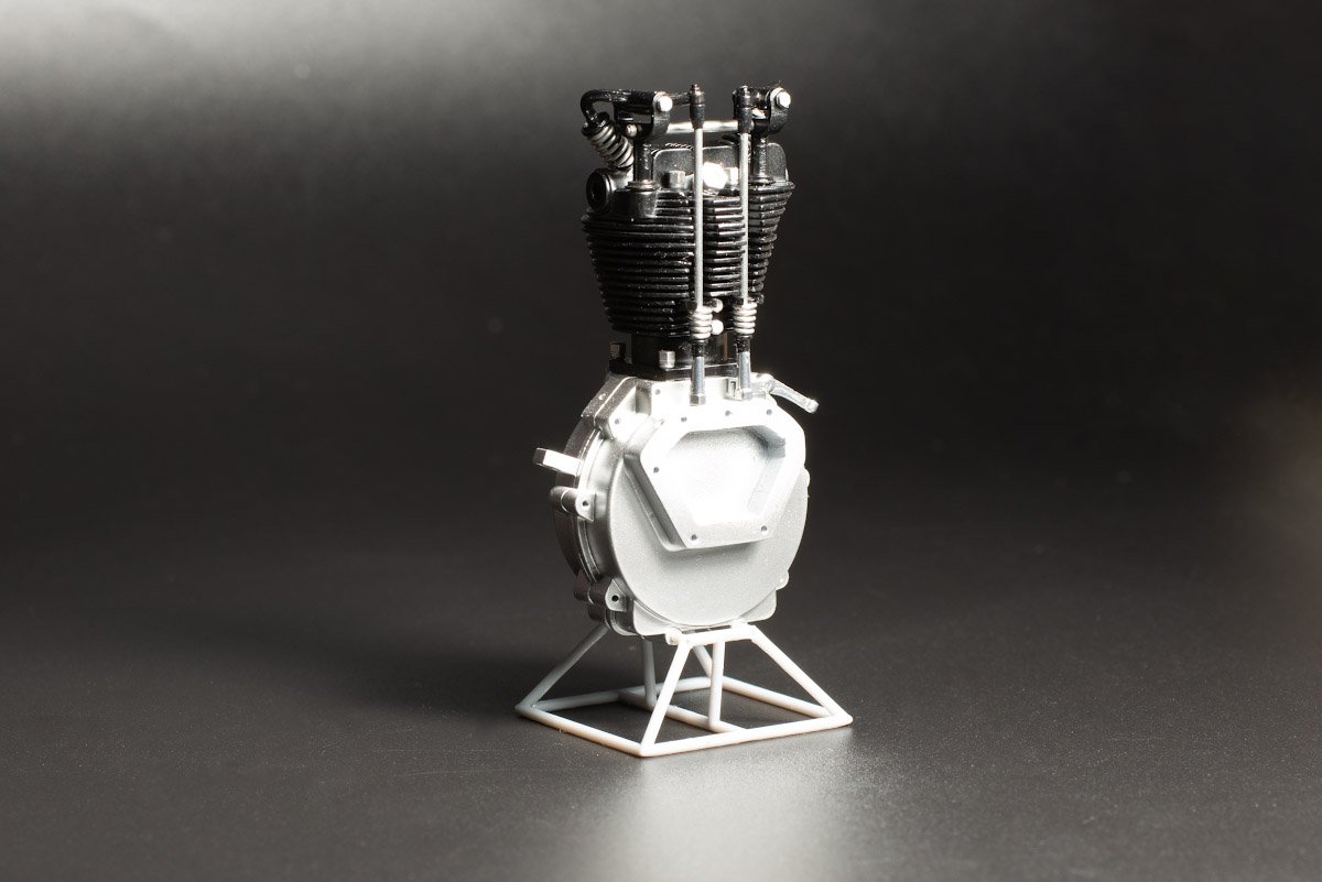

Популярный пост Николай_ 6647 Опубликовано 20 Sep 2026, 13:12:58 Автор Популярный пост Жалоба Поделиться Опубликовано 20 Sep 2026, 13:12:58 В выходные добил цепи: Продвинулся по двигателю — установил коромысла и толкатели. Пружинки всеразличные, наверное, не по фэн-шую, но мне побую, я даже не парюсь до сих пор, в какую сторону сахар в стакане размешивать, по часовой или против. Стараюсь не применять супер-клей, если только не силовая конструкция, поэтому неспешно все движется. Ихний ПВА в лице micro liquitape хорош и липуч зело, нра. Ну и осень о5же... 11 Ссылка на сообщение Поделиться на другие сайты
АлександрО 218 Опубликовано 20 Sep 2026, 16:36:24 Жалоба Поделиться Опубликовано 20 Sep 2026, 16:36:24 3 часа назад, Николай_ сказал: Стараюсь не применять супер-клей, если только не силовая конструкция, поэтому неспешно все движется. Ихний ПВА в лице micro liquitape хорош и липуч зело, нра. Ну и осень о5же... Приветствую. То есть micro liquitape-ом приклеиваете на постоянку? Со временем "липкость" не "уходит"? Ссылка на сообщение Поделиться на другие сайты
Николай_ 6647 Опубликовано 21 Sep 2026, 02:32:40 Автор Жалоба Поделиться Опубликовано 21 Sep 2026, 02:32:40 (изменено) Ну да, влага испаряется, "липкость" остается и в конце концов полимеризуется. Ненагруженные детали держатся отлично. ПыСы. Этот способ я применяю для сборки окрашенных деталек, если что. "Сырые" безжалостно клеются на супер. Изменено 21 Sep 2026, 03:14:12 пользователем Николай_ 1 Ссылка на сообщение Поделиться на другие сайты
АлександрО 218 Опубликовано 21 Sep 2026, 15:06:02 Жалоба Поделиться Опубликовано 21 Sep 2026, 15:06:02 12 часов назад, Николай_ сказал: Ну да, влага испаряется, "липкость" остается и в конце концов полимеризуется. Ненагруженные детали держатся отлично. ПыСы. Этот способ я применяю для сборки окрашенных деталек, если что. "Сырые" безжалостно клеются на супер. Спасибо за ответ. Ссылка на сообщение Поделиться на другие сайты

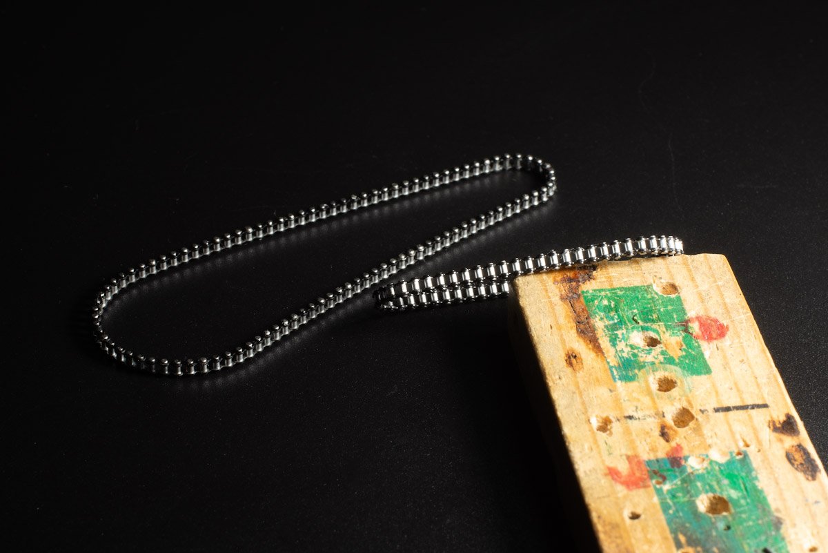

AeroMax 1509 Опубликовано 24 Sep 2026, 07:30:59 Жалоба Поделиться Опубликовано 24 Sep 2026, 07:30:59 В 20.09.2026 в 16:12, Николай_ сказал: добил цепи Расскажи, добрый человек, как цепуру красил. Зело красиво! Ссылка на сообщение Поделиться на другие сайты
Популярный пост Николай_ 6647 Опубликовано 24 Sep 2026, 10:12:49 Автор Популярный пост Жалоба Поделиться Опубликовано 24 Sep 2026, 10:12:49 (изменено) Дык, невапрос. Сначала ролики забрызгал краской SM208, они после нее такие гладенькие получаются и блестящие. Потом узкими (~1 мм) полосками скотча залепил их изнутри и снаружи и снова забрызгал, но уже черной красочкой теперь уже сами пластины или звенья по-другому. Потом зубочисткой натыкал торцы осей втулок. Изменено 24 Sep 2026, 10:30:41 пользователем Николай_ 7 Ссылка на сообщение Поделиться на другие сайты

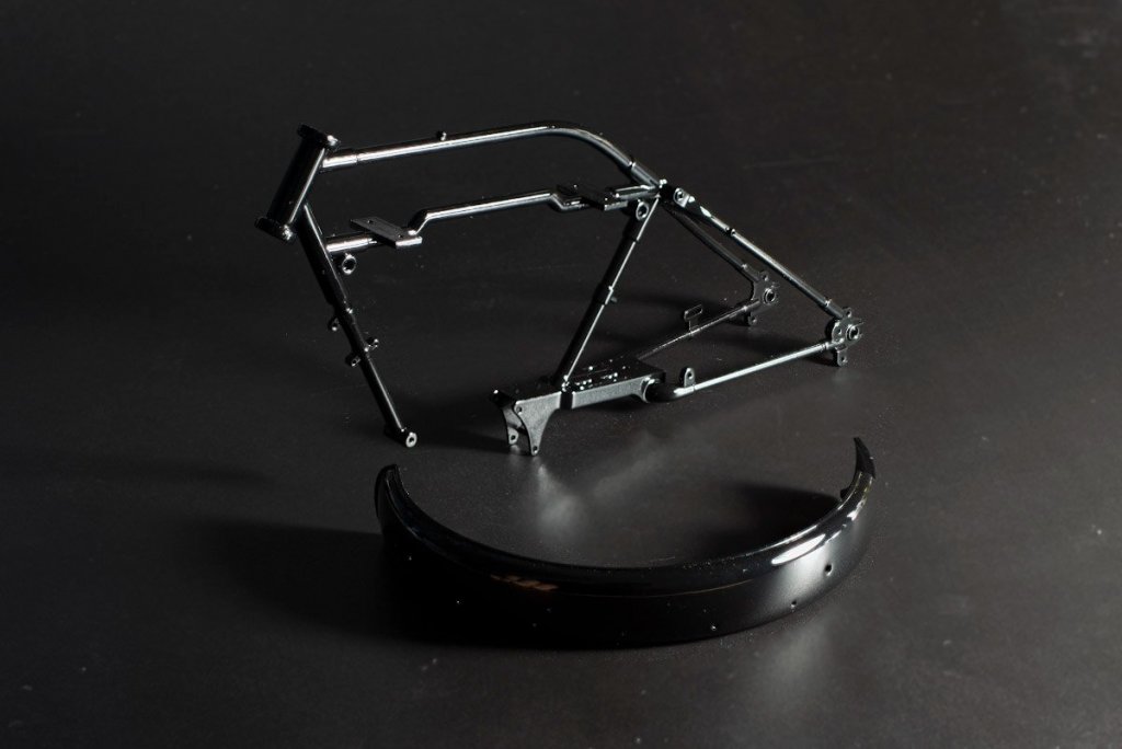

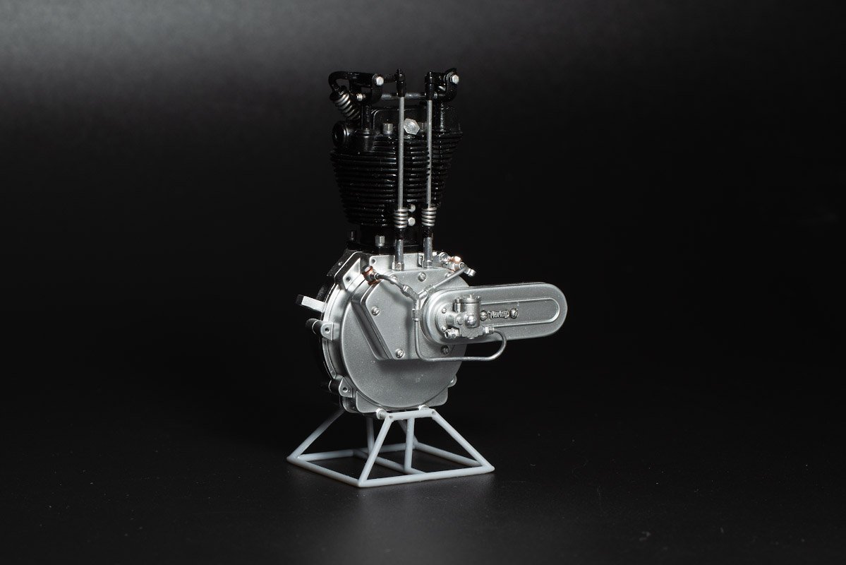

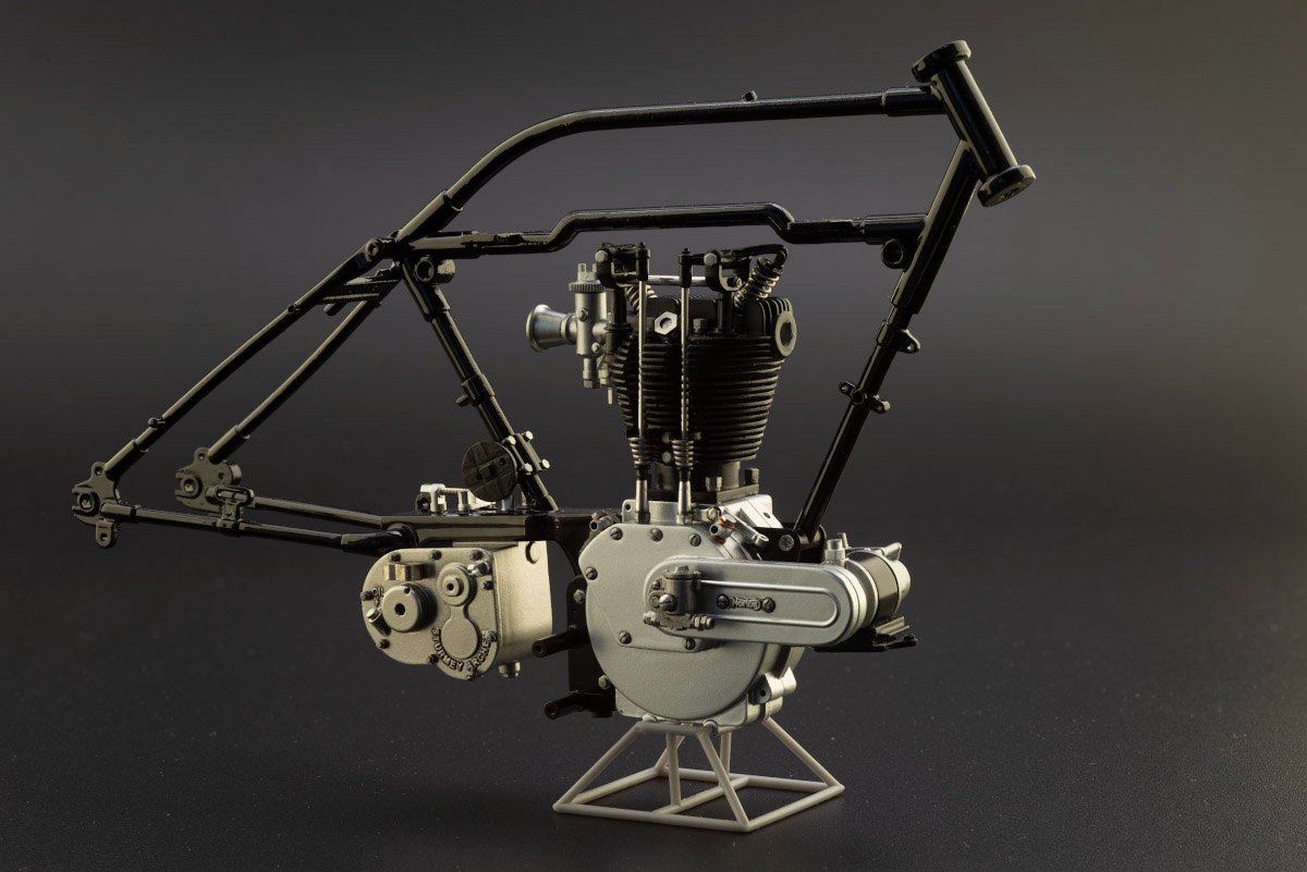

Популярный пост Николай_ 6647 Опубликовано 25 Sep 2026, 03:27:53 Автор Популярный пост Жалоба Поделиться Опубликовано 25 Sep 2026, 03:27:53 Некоторые пальцедвижения по Нортону есть. Пока больше покраска мелочевки и рассовывание ее по коробочкам, но некоторые уже прикинул. Вот, например, насосик на левой крышке двигателя: Примерка маслопроводов. Благодаря расчлененке, извратился сделать а-ля медные шайбы на штуцерах. Это пока примерка, пристрелка, все пока на соплях висит. Как ни старался поливать разных блох разными серебрянками, все они выглядят примерно одинаково. Думаю, тут будет уместно, кое-что залить смывкой для отделения серебристого от серебристого. Ну и заднее крыло с рамой залачены и готовы к обоюдному слеплению. Не зассал в этот раз раму 2К-лаком полить, без фанатизма, конечно, посмотрим, что она на это предъявит. Надо только не забыть и не залениться отполировать крыло, а то на фотографических снимках крупным планом очень заметно, когда поверхность забыта ленивым муделистом и не отпидорена должным образом. Живьем не видно. 10 Ссылка на сообщение Поделиться на другие сайты

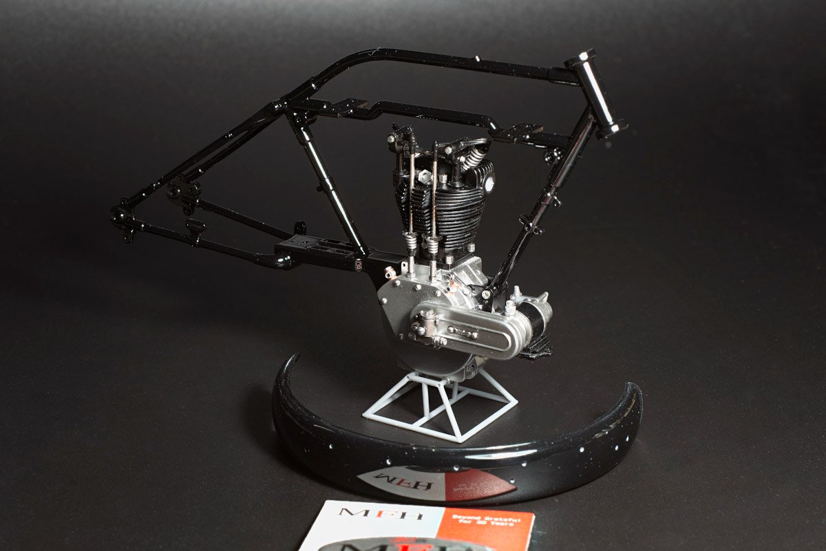

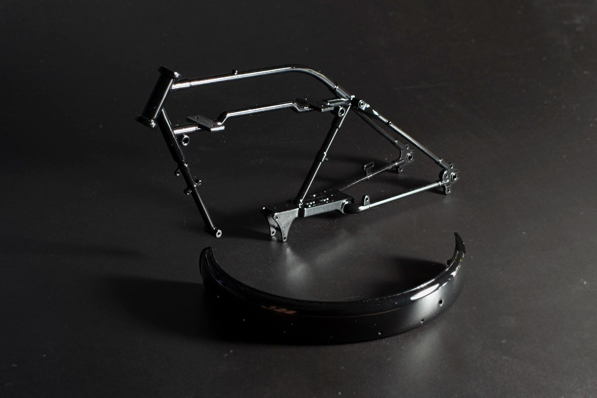

Популярный пост Николай_ 6647 Опубликовано 28 Sep 2026, 03:22:16 Автор Популярный пост Жалоба Поделиться Опубликовано 28 Sep 2026, 03:22:16 Доброе утро, страна! Если коротенько, то выходные прошли так: Натер крыло и соединил ДВС с рамой. Как ни хорош набор MFH, кстати, да у меня есть ихняя медаль, но своя поделка ближе к телу. Мой способ членения элементов рамы и задней вилки оказался более удобен. Это точно не камень в огород уважаемой компании, но в моем случае проще было сделать немного иначе. Ну и осень, конечно же, последние теплые деньки урвал. К концу недели по прогнозу нас смоет. 15 Ссылка на сообщение Поделиться на другие сайты
vof4eg 544 Опубликовано 28 Sep 2026, 05:00:44 Жалоба Поделиться Опубликовано 28 Sep 2026, 05:00:44 Ликом черен и прекрасен! Ссылка на сообщение Поделиться на другие сайты
Николай_ 6647 Опубликовано 28 Sep 2026, 06:03:26 Автор Жалоба Поделиться Опубликовано 28 Sep 2026, 06:03:26 Ну да, лак, определенно, к эротичности плюс дает. 1 Ссылка на сообщение Поделиться на другие сайты

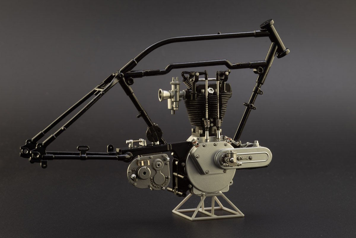

Популярный пост Николай_ 6647 Опубликовано 3 Oct 2026, 10:51:52 Автор Популярный пост Жалоба Поделиться Опубликовано 3 Oct 2026, 10:51:52 Добавилось всякое: карбюратор, КПП с винтами натяжения: Задние кронштейны на двигатель. С коробкой долго возился, до последнего пытался впуклые буквы "оил" воспроизвести, но всё говно получалось невыносимое, поэтому остались выпуклые. Прошелся смывкой по выпуклостям. На любителя, конеш, издалека вроде норм, но сильно вблизи просто грязь, небольшой я этого дела поклонник. Ну и осенние заготовки, куда без них. Подставочка выручила, скоро заднее колесо уже вкорячится и на досочку можно будет коня ставить. 16 Ссылка на сообщение Поделиться на другие сайты
be@rbrick 177 Опубликовано 3 Oct 2026, 12:21:00 Жалоба Поделиться Опубликовано 3 Oct 2026, 12:21:00 1 час назад, Николай_ сказал: поэтому остались выпуклые. Выглядит круто, тем не менее. Интересно какой рычаг будет. Ссылка на сообщение Поделиться на другие сайты
