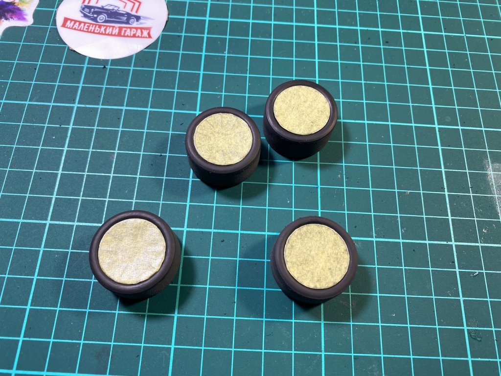

PETERSON 10154 Опубликовано 20 Jan 2022, 13:11:29 Жалоба Поделиться Опубликовано 20 Jan 2022, 13:11:29 Мой инструмент на пластике рисует спираль. Мне такой инструмент даром не нужен. Если у кого получится на нём работать с удовлетворительным качеством, я буду только рад. У меня другие критерии качества. 19 минут назад, Andrey Labuzov сказал: В данном случае, это вопрос субъективный. Волшебно! Просто магия какая-то! Но обычными ножницами я вырежу ровнее. Ссылка на сообщение Поделиться на другие сайты
Andrey Labuzov 6544 Опубликовано 20 Jan 2022, 13:16:08 Жалоба Поделиться Опубликовано 20 Jan 2022, 13:16:08 3 минуты назад, PETERSON сказал: Волшебно! Просто магия какая-то! Но обычными ножницами я вырежу ровнее. Михаил, ты не прав. Круги вырезаны идеально ровные, просто я сделал небольшой запас чтобы подвернуть их между ободом и шиной. Именно это ты и видишь Ссылка на сообщение Поделиться на другие сайты
PETERSON 10154 Опубликовано 20 Jan 2022, 13:18:23 Жалоба Поделиться Опубликовано 20 Jan 2022, 13:18:23 1 минуту назад, Andrey Labuzov сказал: Михаил, ты не прав Что вижу, о том и пишу. Подвороты вижу, но и зигзагообразные края тоже. Ссылка на сообщение Поделиться на другие сайты

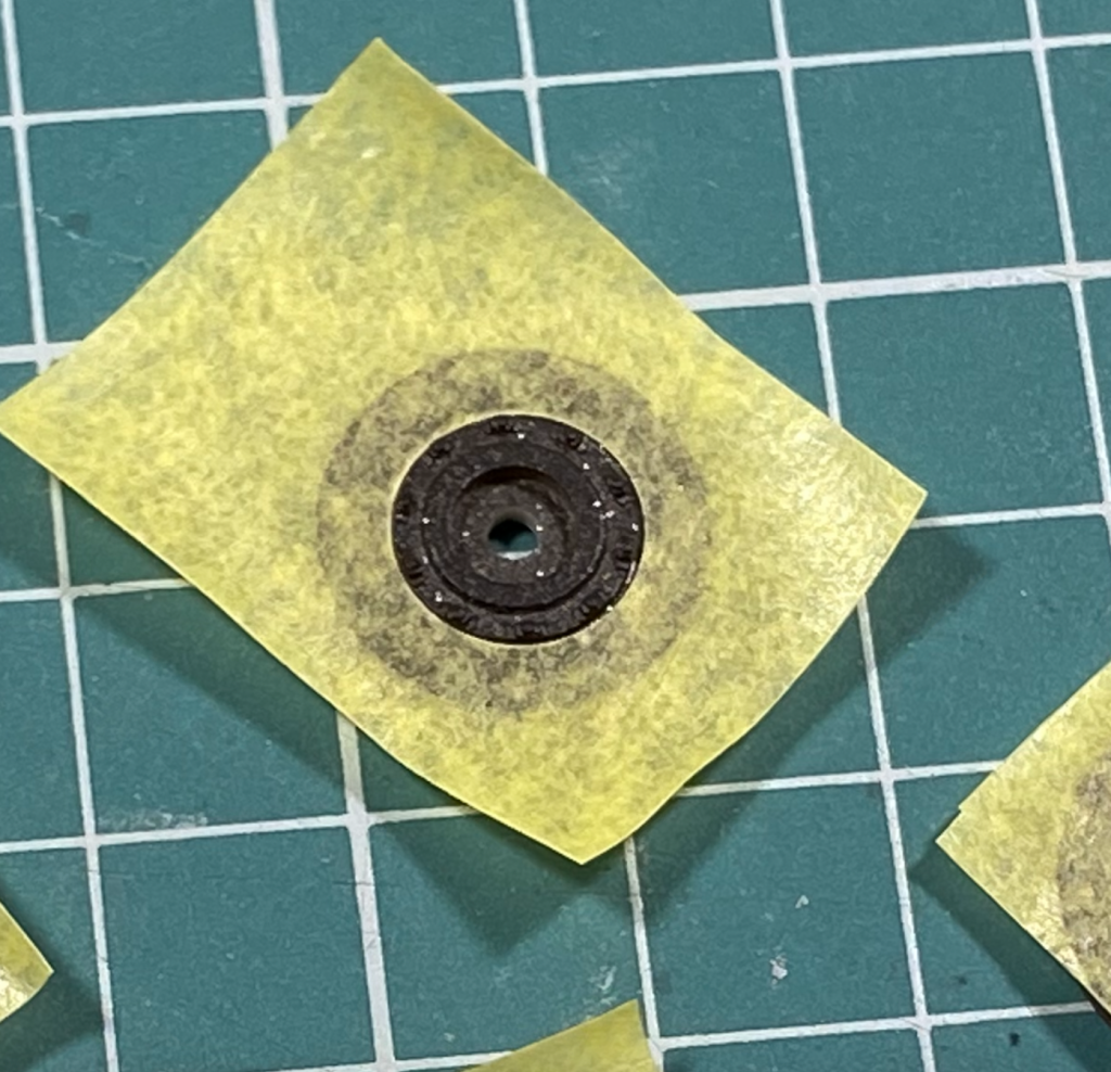

Andrey Labuzov 6544 Опубликовано 20 Jan 2022, 13:26:07 Жалоба Поделиться Опубликовано 20 Jan 2022, 13:26:07 3 минуты назад, PETERSON сказал: Что вижу, о том и пишу. Подвороты вижу, но и зигзагообразные края тоже. Нет там зигзагообразных краёв даже близко. Просто лента отклеивается с мест подворотов. Вот ещё пример Что касается пластика, попробуй как раз взять лезвие с меньшим углом и немного приподнять винт. Потому что, когда лезвие на первом круге уходит сразу слишком глубоко, в этот момент и может сбиться положение. Тогда и пластик режется как надо. Хотя, может у тебя экземпляр такой попался... Ссылка на сообщение Поделиться на другие сайты

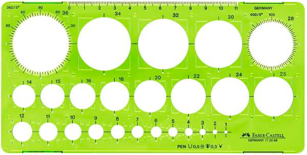

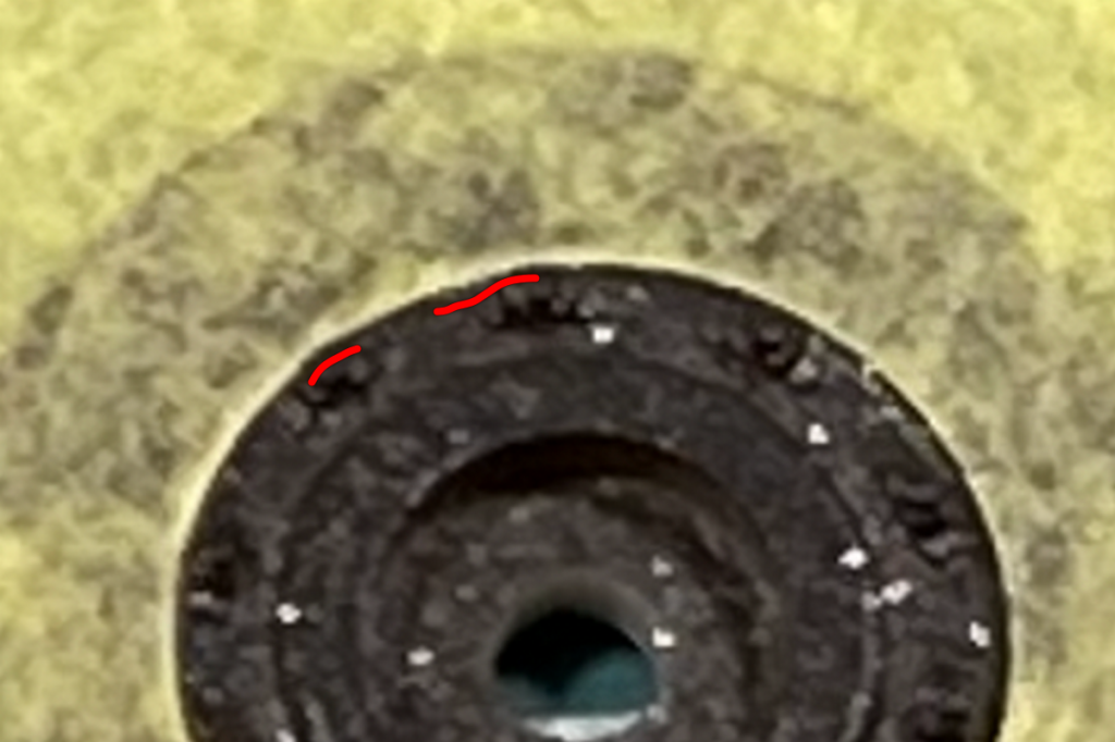

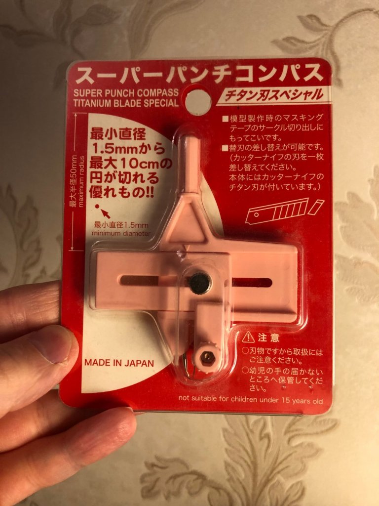

PETERSON 10154 Опубликовано 20 Jan 2022, 13:27:07 Жалоба Поделиться Опубликовано 20 Jan 2022, 13:27:07 57 минут назад, 4auka сказал: А чем скотч резать кругляшками?)))) Рисуешь циркулем и режешь ножницами. Ещё есть вот такой циркульный резак. Режет идеально. Куплен за копейки по сравнению с DSPIAE. 4 минуты назад, Andrey Labuzov сказал: Вот ещё пример Отличный пример! Вот это тоже подвороты, или мне опять показалось? Ссылка на сообщение Поделиться на другие сайты
Andrey Labuzov 6544 Опубликовано 20 Jan 2022, 13:32:55 Жалоба Поделиться Опубликовано 20 Jan 2022, 13:32:55 (изменено) 9 минут назад, PETERSON сказал: Ещё есть вот такой циркульный резак. А мне, как раз, такой не понравился. Дырку оставляет, плюс нужно наклон и нажатие выдерживать, если не с первого раза прорезал. Плюс, пластик им не отрезать. А вообще, все эти циркули-резаки - от лукавого, я иногда и таким инструментом не брезгаю )) 9 минут назад, PETERSON сказал: Вот это тоже подвороты, или мне опять показалось? Они самые, только наружу, поскольку отверстие немного меньше центральной части диска оказалось, а переделывать лень. Ну и ты, как инженер, должен понимать, что зигзаги там не могут получится, по-умолчанию, поскольку конструкция чётко по кругу движется. Спираль может, если позиционирование нарушено, а зигзаг - никак. Приезжай как-нибудь в гости - повырезаем идеальные круги )) Изменено 20 Jan 2022, 13:37:33 пользователем Andrey Labuzov 1 Ссылка на сообщение Поделиться на другие сайты
PETERSON 10154 Опубликовано 20 Jan 2022, 13:41:50 Жалоба Поделиться Опубликовано 20 Jan 2022, 13:41:50 6 минут назад, Andrey Labuzov сказал: Приезжай как-нибудь в гости - повырезаем идеальные круги )) Спасибо за приглашение. Как-нибудь приеду. Со своим супер резаком. Научишь бестолкового. 7 минут назад, Andrey Labuzov сказал: я иногда и таким инструментом не брезгаю )) У меня тоже такой есть, даже получше. Ссылка на сообщение Поделиться на другие сайты
