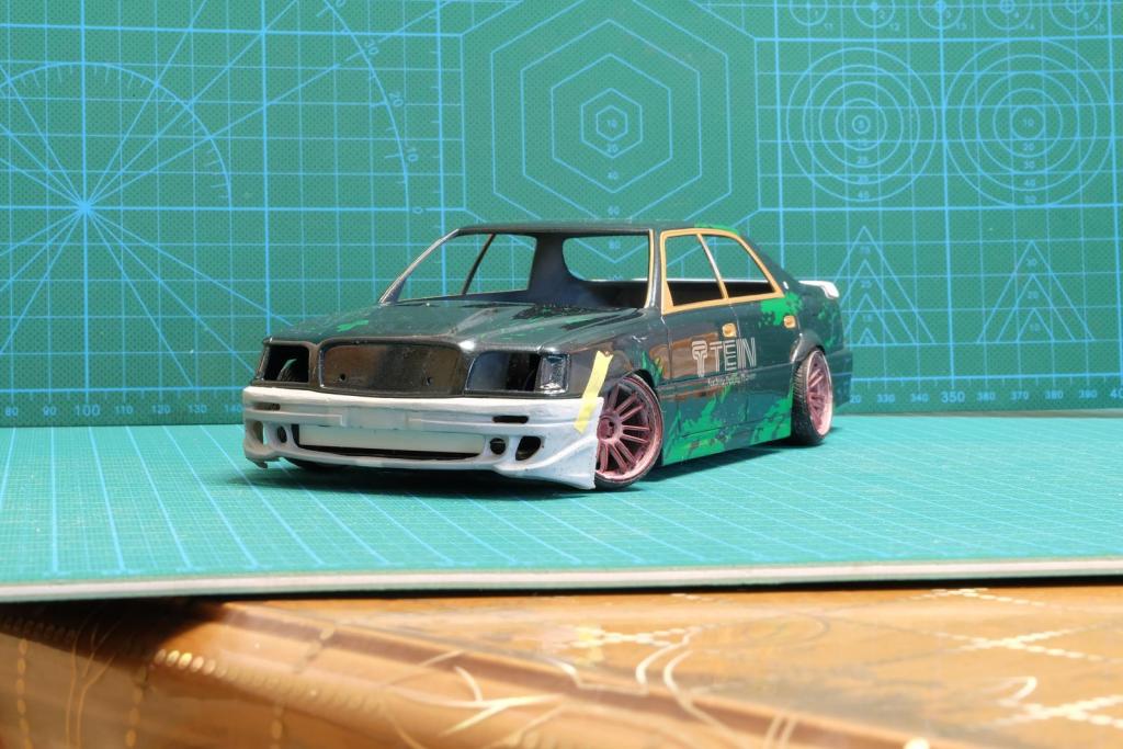

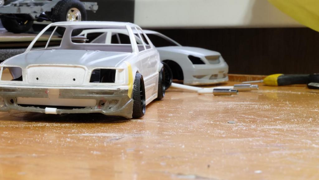

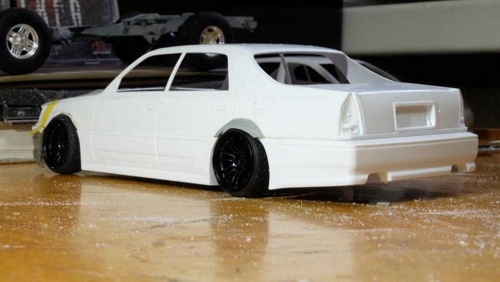

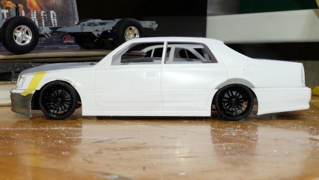

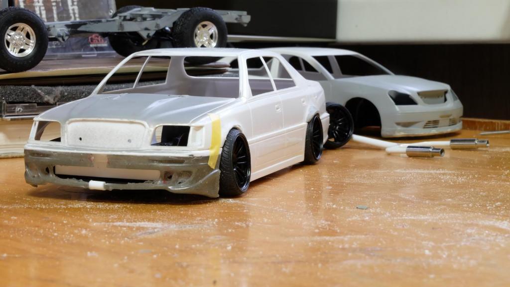

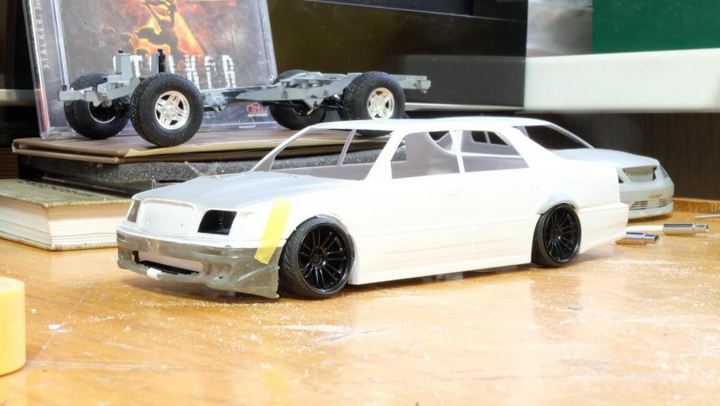

oper 923 Опубликовано 19 Jun 2016, 14:31:29 Жалоба Поделиться Опубликовано 19 Jun 2016, 14:31:29 (изменено) строили-строили и почти построили, передние крылья пока в процессе И даа, рокет-бании лично мне уже надоедать начинает Изменено 19 Jun 2016, 14:32:02 пользователем oper Ссылка на сообщение Поделиться на другие сайты

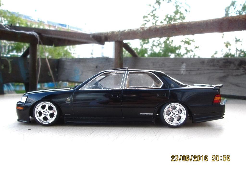

Takemaru 104 Опубликовано 23 Jun 2016, 10:25:50 Жалоба Поделиться Опубликовано 23 Jun 2016, 10:25:50 дрифт диван Ссылка на сообщение Поделиться на другие сайты
lexer 802 Опубликовано 24 Jun 2016, 13:23:48 Жалоба Поделиться Опубликовано 24 Jun 2016, 13:23:48 Takemaru. М-м-м "Зов припяти" респект. Ссылка на сообщение Поделиться на другие сайты

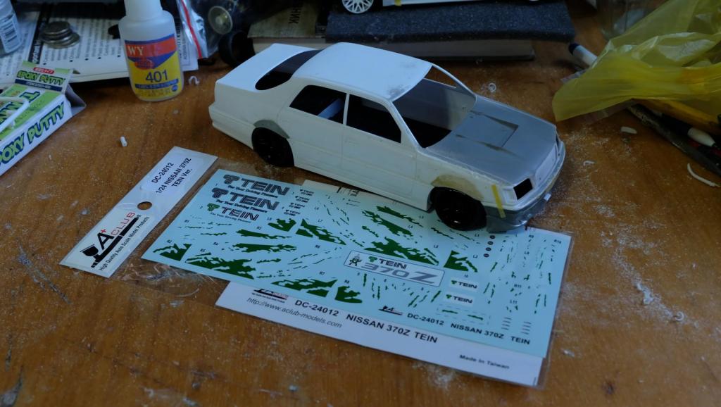

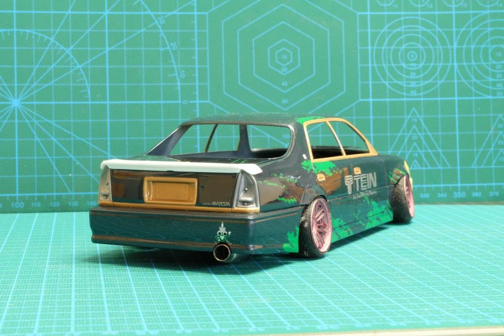

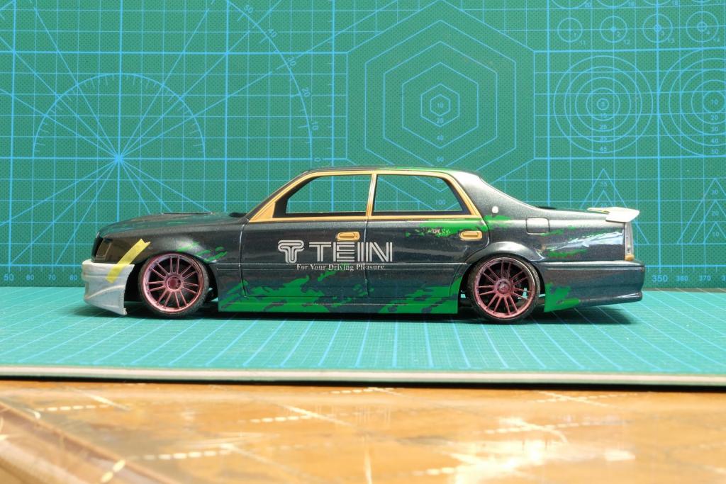

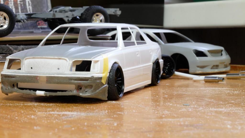

Takemaru 104 Опубликовано 3 Jul 2016, 10:06:33 Жалоба Поделиться Опубликовано 3 Jul 2016, 10:06:33 Взял за основу деки от 370зет,теин. В голове уже созрел окончательный вид корча Ссылка на сообщение Поделиться на другие сайты

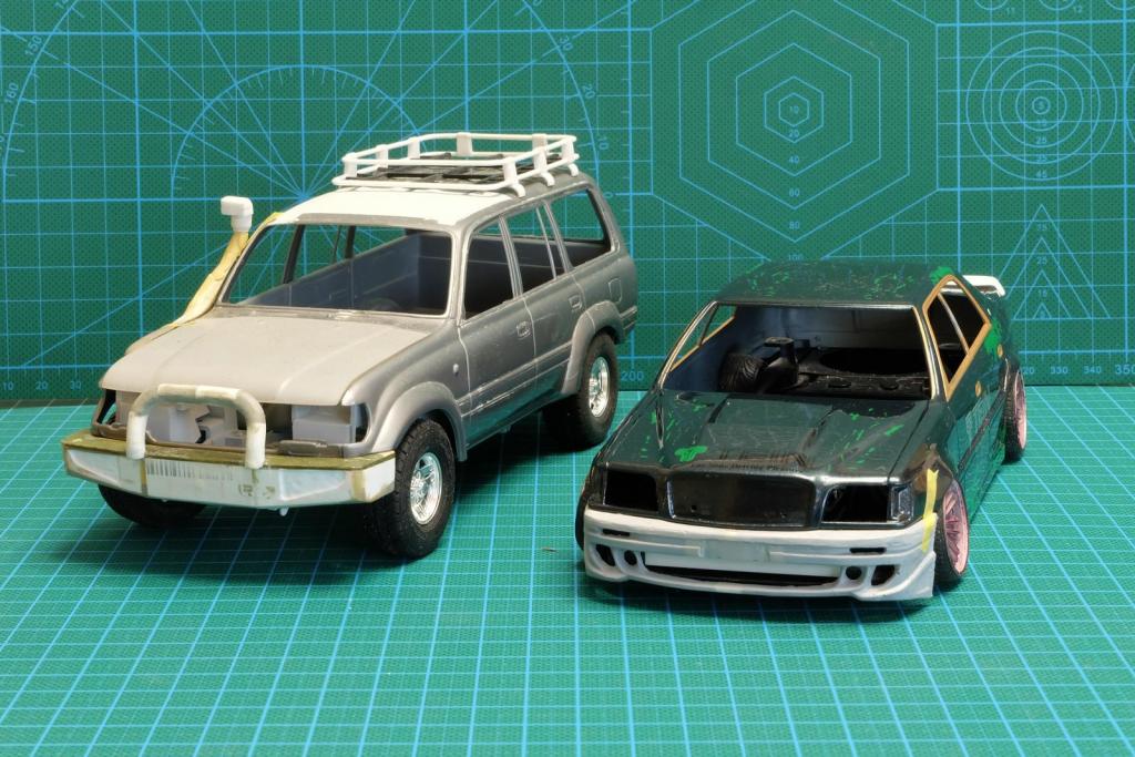

Jrok88 117 Опубликовано 7 Jul 2016, 15:12:30 Жалоба Поделиться Опубликовано 7 Jul 2016, 15:12:30 Когда нибудь, я что нибудь закончу Ссылка на сообщение Поделиться на другие сайты
Las710 797 Опубликовано 7 Jul 2016, 15:24:00 Жалоба Поделиться Опубликовано 7 Jul 2016, 15:24:00 @Jrok88 Формула 1 + Хот Род?) Ссылка на сообщение Поделиться на другие сайты
Jrok88 117 Опубликовано 7 Jul 2016, 15:30:09 Жалоба Поделиться Опубликовано 7 Jul 2016, 15:30:09 8 минут назад, Las710 сказал: @Jrok88 Формула 1 + Хот Род?) Да. Давно лежал у меня этот Форд. И наигравшись в NFS 2015, решил запилить сие чудо =) Ссылка на сообщение Поделиться на другие сайты

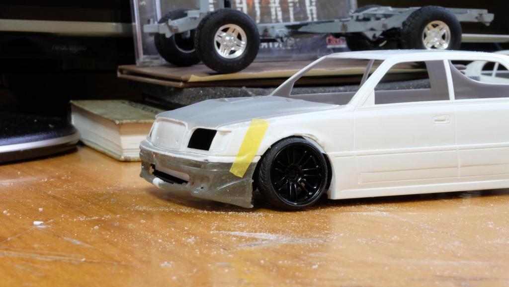

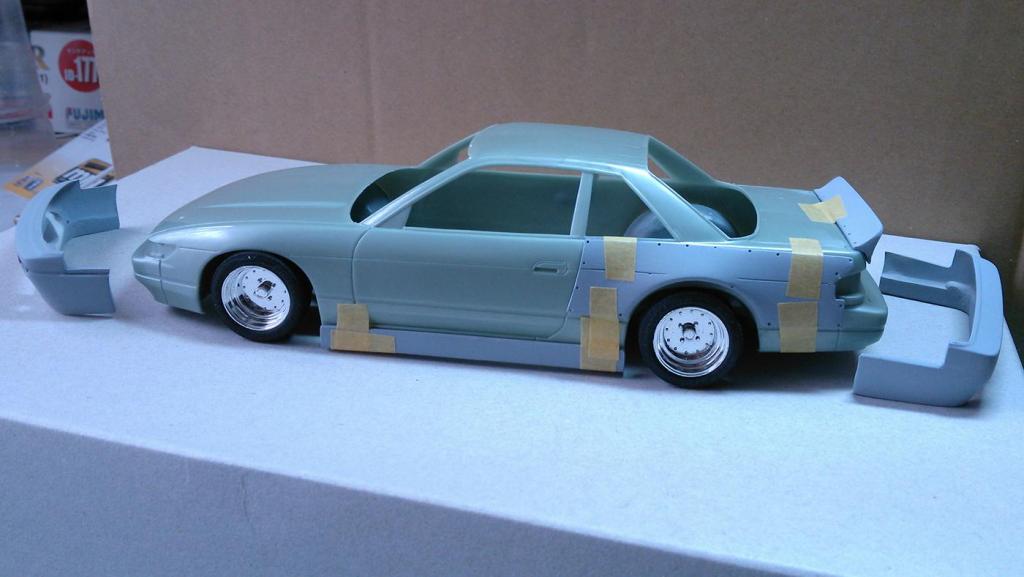

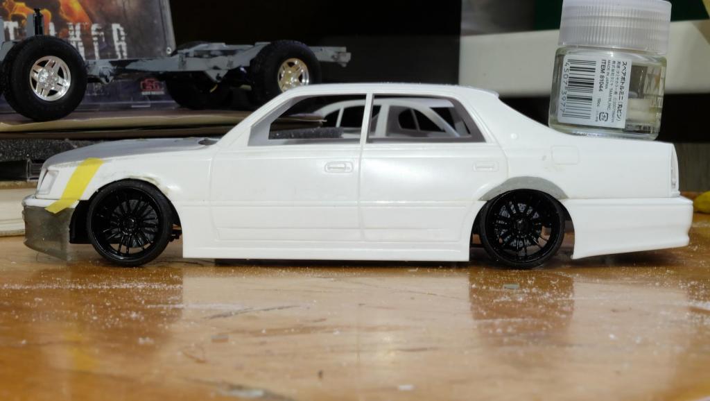

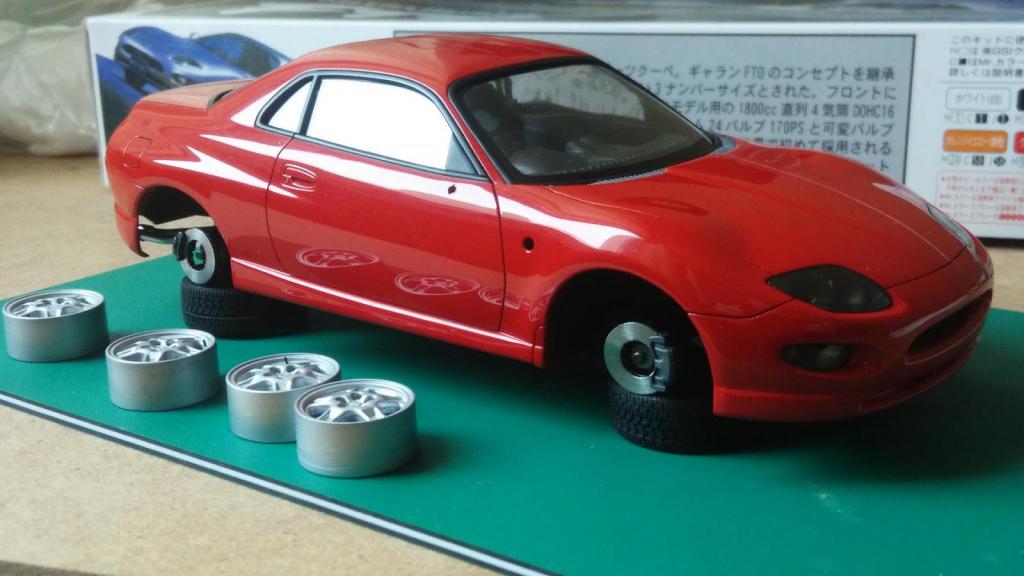

Las710 797 Опубликовано 8 Jul 2016, 19:08:37 Жалоба Поделиться Опубликовано 8 Jul 2016, 19:08:37 (изменено) Доброго времени суток всем! Коллеги, нужен ваш совет, какой формы лучше арки делать? В данный момент машина выглядит так. Заранее прошу прощения за фон. Ниже три варианта Либо, как вариант, вывести родные формы. Изменено 8 Jul 2016, 19:10:26 пользователем Las710 Ссылка на сообщение Поделиться на другие сайты
Jrok88 117 Опубликовано 8 Jul 2016, 20:44:01 Жалоба Поделиться Опубликовано 8 Jul 2016, 20:44:01 (изменено) Las710 А что в итоге должно быть ? =) Тут вопрос личной предпочтительности. Изменено 8 Jul 2016, 20:45:40 пользователем Jrok88 Ссылка на сообщение Поделиться на другие сайты
Las710 797 Опубликовано 8 Jul 2016, 21:34:45 Жалоба Поделиться Опубликовано 8 Jul 2016, 21:34:45 @Jrok88 Хотелось бы сток кузов на шасси, но тут вопрос здравого смысла. Если такая машина заедет в грязь, то без расширений кузова над колёсами (колея сильно шире кузова) кузов моментально перестанет быть чистым. Помогут ли раздутые арки? Ссылка на сообщение Поделиться на другие сайты

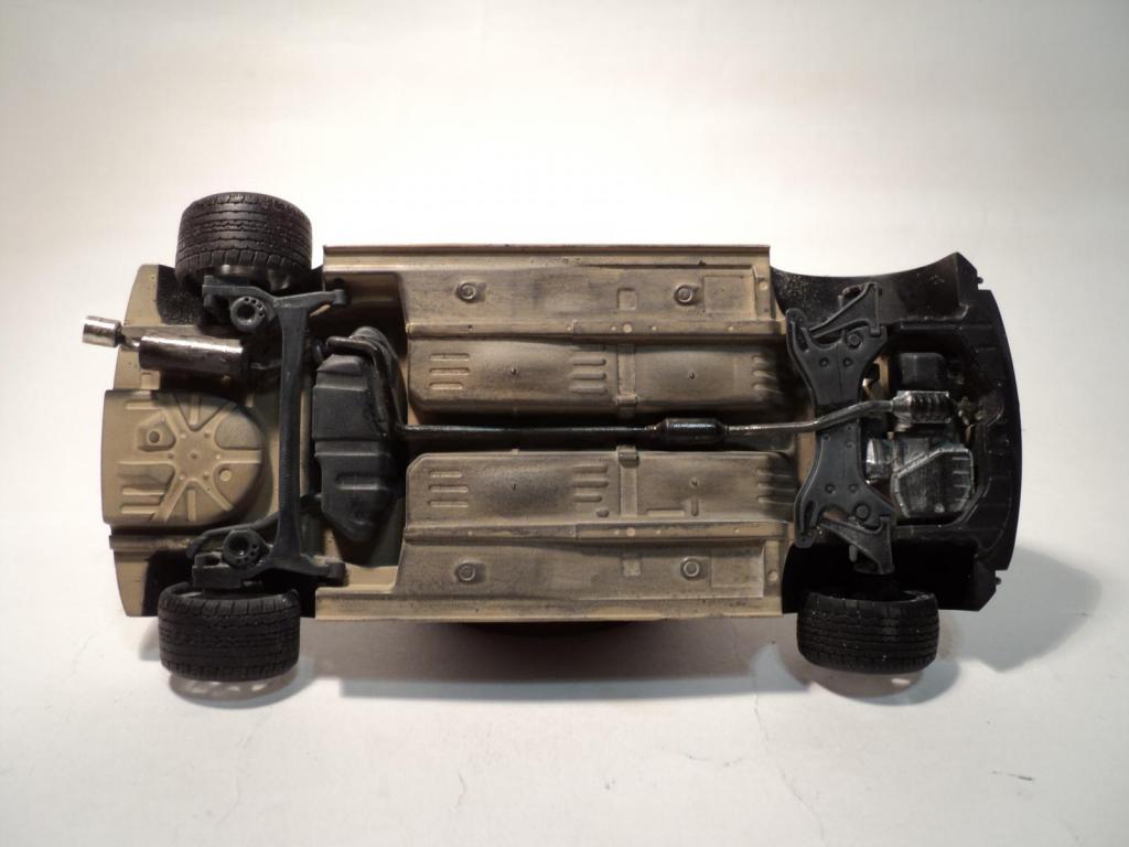

Шефф 913 Опубликовано 24 Jul 2016, 10:33:38 Жалоба Поделиться Опубликовано 24 Jul 2016, 10:33:38 Продолжаю мучить Смарт, ну или он меня:)) Ссылка на сообщение Поделиться на другие сайты

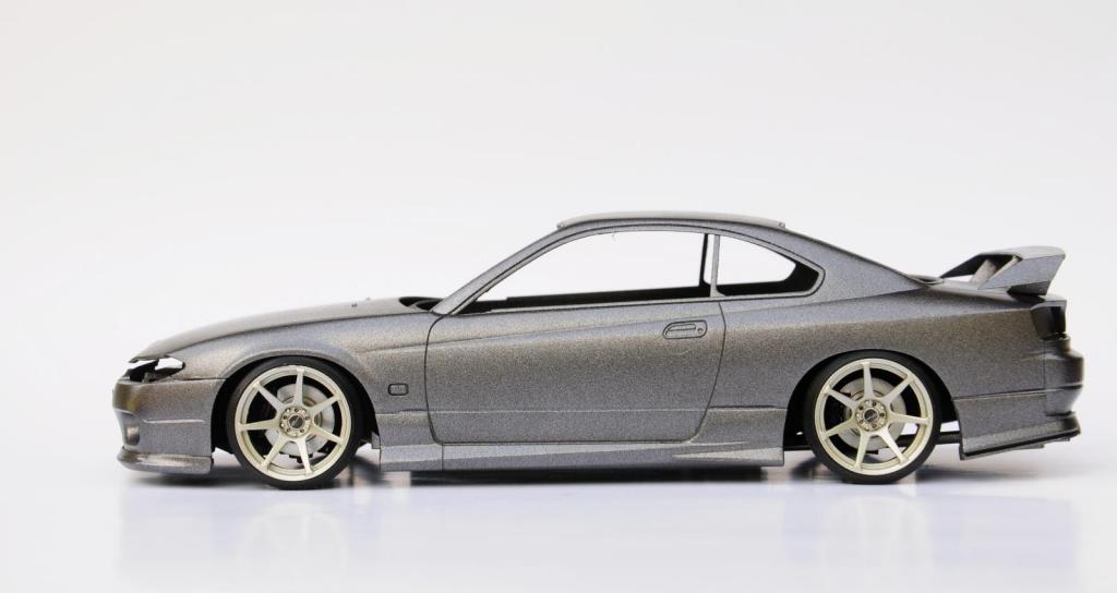

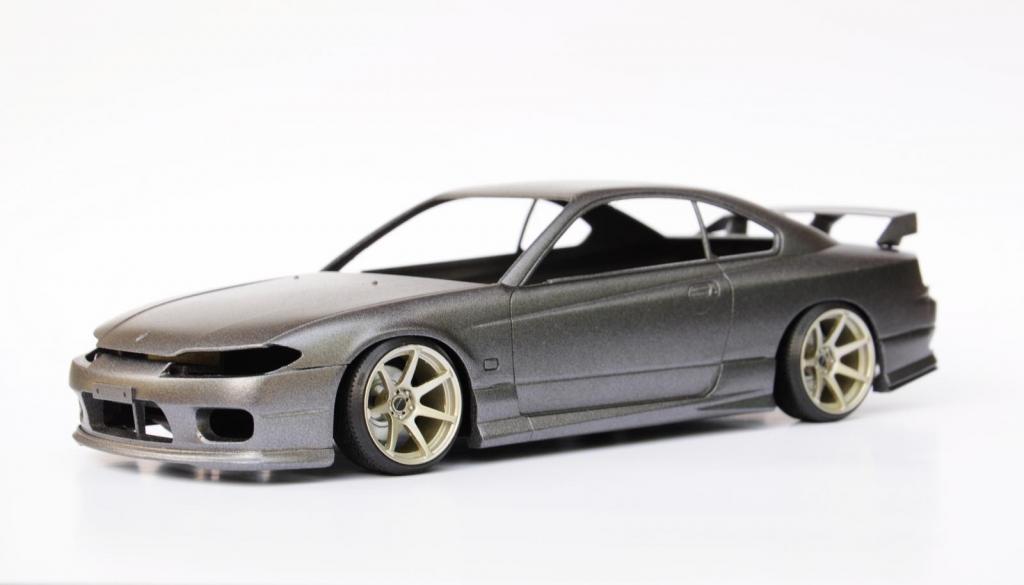

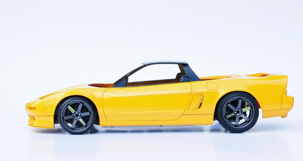

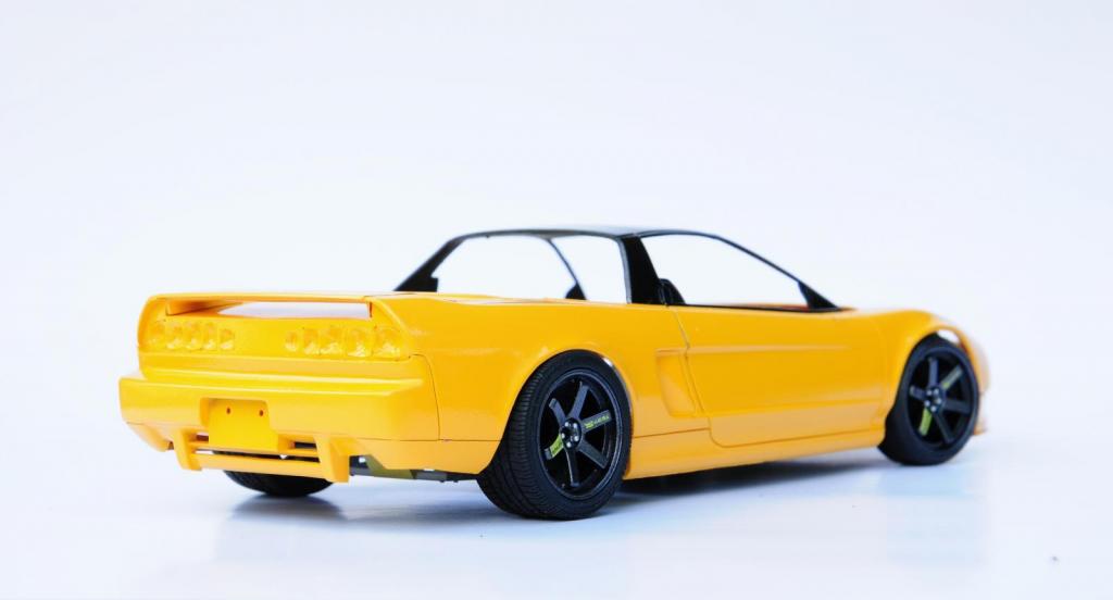

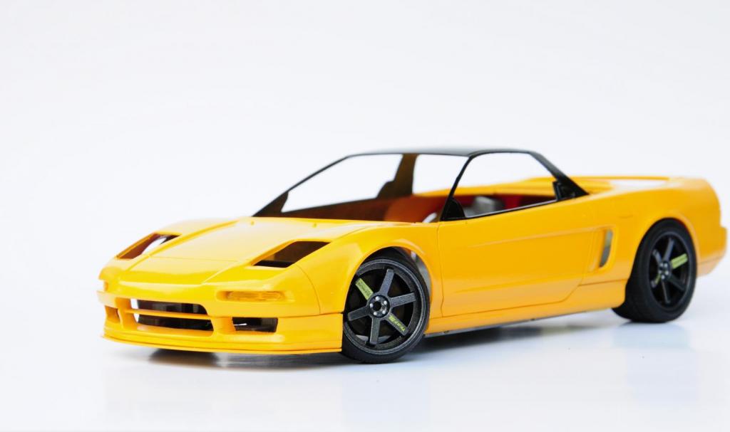

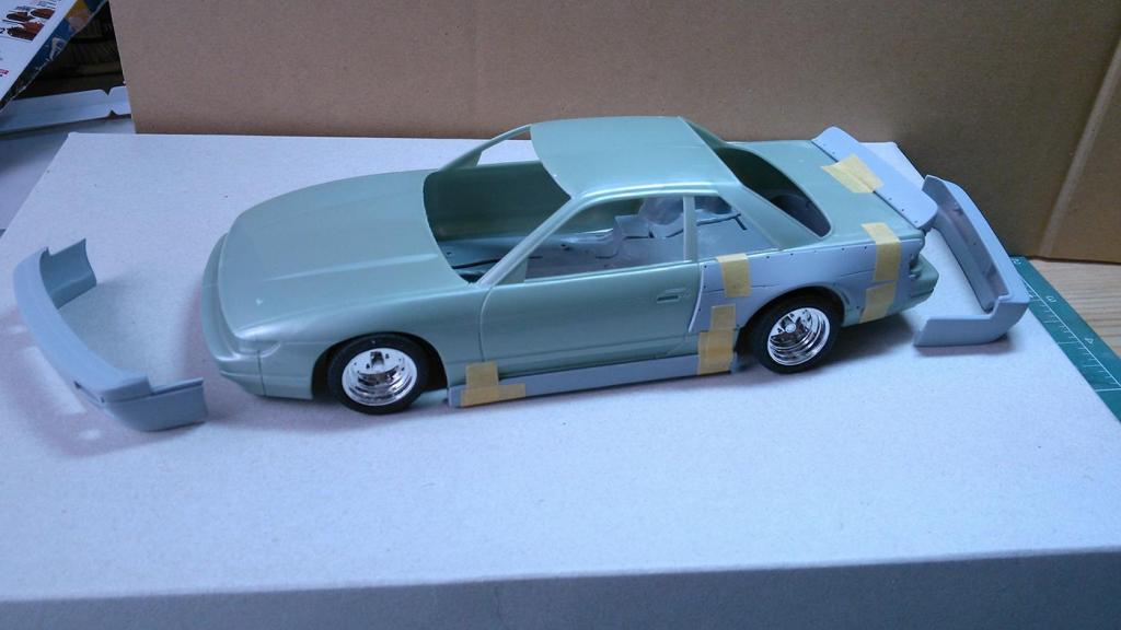

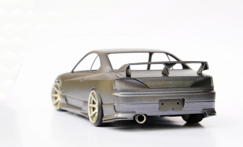

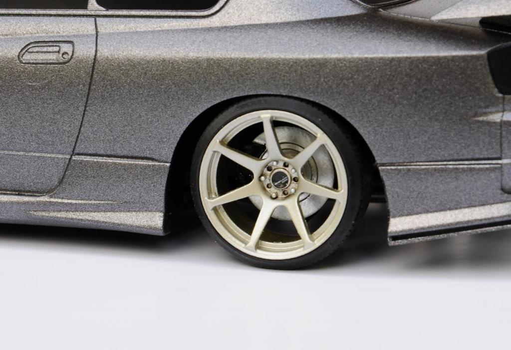

TheYellowHB 798 Опубликовано 31 Jul 2016, 19:08:45 Жалоба Поделиться Опубликовано 31 Jul 2016, 19:08:45 Чуточку подробнее: Готовы диски для NSX - TE37 18'' by modeler, декали TE37SL by EightyOne (качество декалей очень плохое, из 10 вариантов цветов, пропечатаны 4, да и как видно ярко-желтый превратился в бледный). На перед - резина от modeler, на зад от Тамийного Р34. А вот так выглядит сама машина (Tamiya TS-47 Chrome Yellow, крыша - Tamiya TS-14 Black) Так же в работе калужская S15 моего знакомого в версии 2015 года, сейчас она выглядит совсем по-другому. Диски - CST Hyper Zero 18'' by modeler, резина от него же. По кузову - губа by modeler, накладки на задний бампер GP Sports, цвет - Tamiya TS-38 Gun Metal. Диски ближе (цвет - Tamiya TS-74 Champagne Gold) Ссылка на сообщение Поделиться на другие сайты

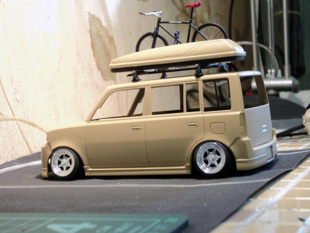

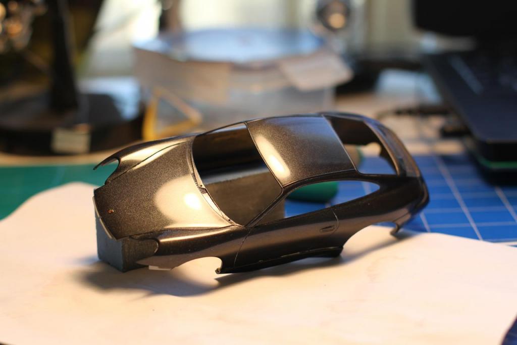

sedo35 89 Опубликовано 9 Aug 2016, 16:54:39 Жалоба Поделиться Опубликовано 9 Aug 2016, 16:54:39 Покрасил кузов (ts-46), днище готово. Бампера пока не приклеил , завтра лакировка. Ссылка на сообщение Поделиться на другие сайты
HEMI_8 96 Опубликовано 10 Aug 2016, 20:11:50 Жалоба Поделиться Опубликовано 10 Aug 2016, 20:11:50 Крутяшный тостер! По бамперу - я когда свою бибику собирал, при вклейке заднего бампера обнаружил что он чуть Уже кузова. Пришлось на кузов изнутри наклеивать полоски пластика, чтобы они чуть торчали вниз, и на низ уже сажать задний бампер. Эти полоски его как бы раздвинули. Ссылка на сообщение Поделиться на другие сайты

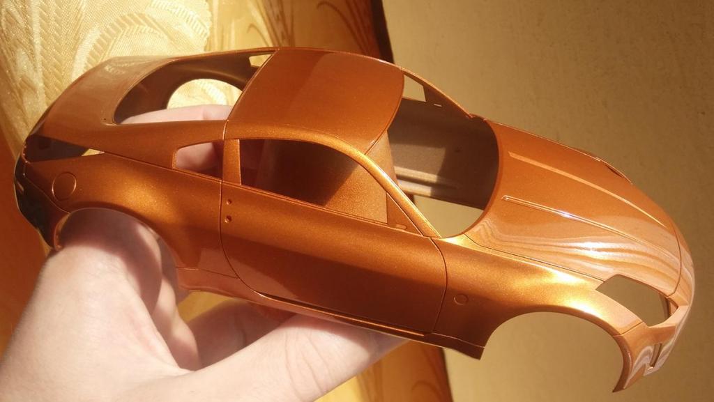

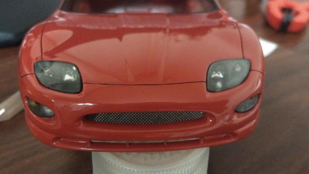

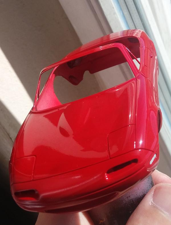

Ermiloff 291 Опубликовано 28 Aug 2016, 07:36:45 Жалоба Поделиться Опубликовано 28 Aug 2016, 07:36:45 (изменено) Classic Red Le Mans Sunset Изменено 28 Aug 2016, 07:37:25 пользователем Ermiloff Ссылка на сообщение Поделиться на другие сайты
cuba_13 3615 Опубликовано 28 Aug 2016, 09:43:06 Жалоба Поделиться Опубликовано 28 Aug 2016, 09:43:06 2 часа назад, Ermiloff сказал: Le Mans Sunset Ого! Классный цвет. А он в серии TS есть? Ссылка на сообщение Поделиться на другие сайты
TheYellowHB 798 Опубликовано 28 Aug 2016, 10:18:28 Жалоба Поделиться Опубликовано 28 Aug 2016, 10:18:28 @cuba_13, в ТС-ках только Metallic Orange есть, который для GT86. А это, как я понял, оригинальный цвет 350-ки. Отлично смотрится! Ссылка на сообщение Поделиться на другие сайты
Ermiloff 291 Опубликовано 28 Aug 2016, 13:00:11 Жалоба Поделиться Опубликовано 28 Aug 2016, 13:00:11 (изменено) Спасибо! Да, это оригинал. Подбор автоэмали по коду 200 рублей за 50 грамм металлик и не металлик, этот перламутр чуть дороже, но вонища адская, только в респираторе и только в кладовке. Изменено 28 Aug 2016, 13:05:13 пользователем Ermiloff Ссылка на сообщение Поделиться на другие сайты

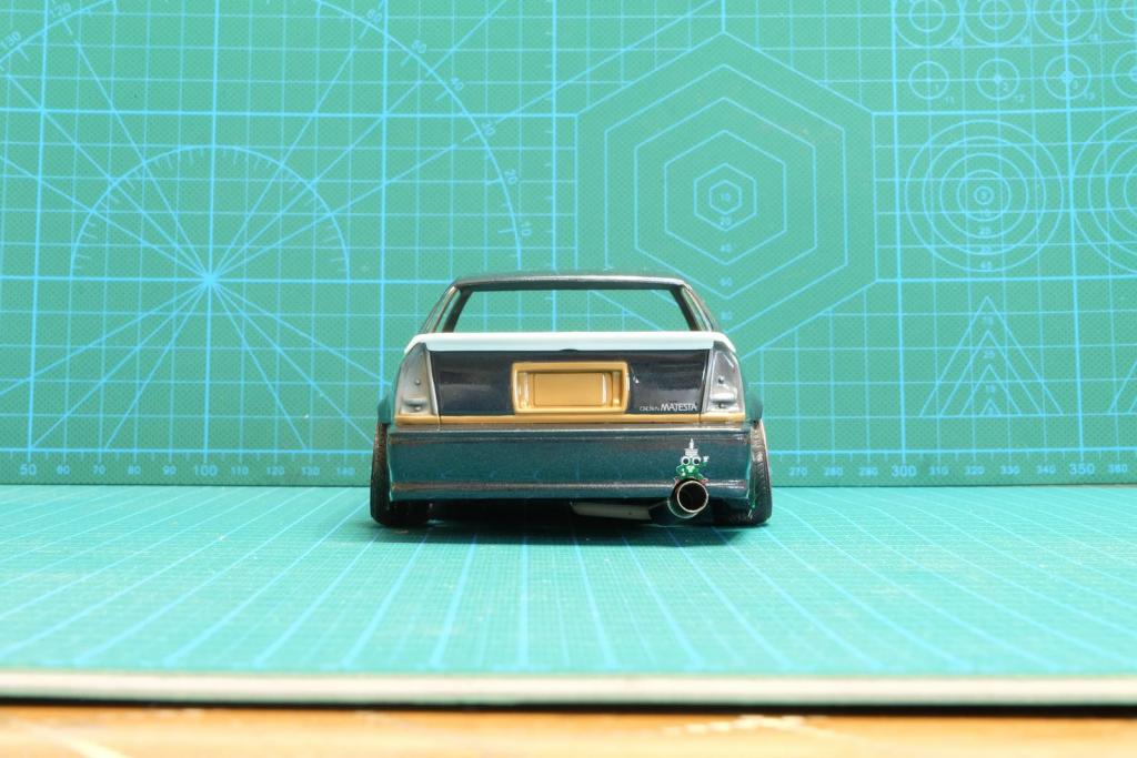

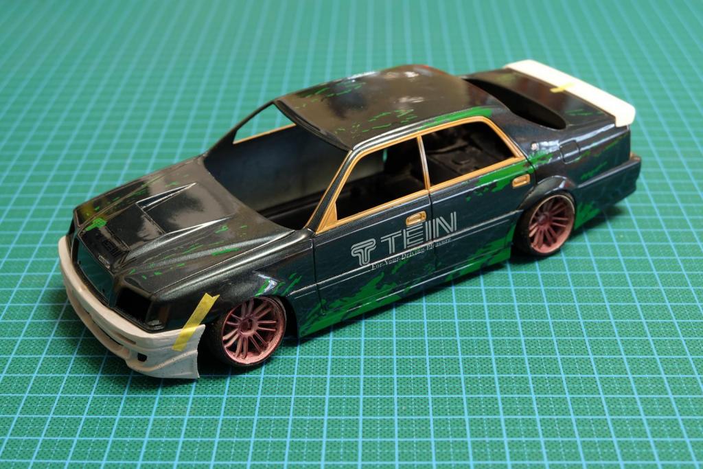

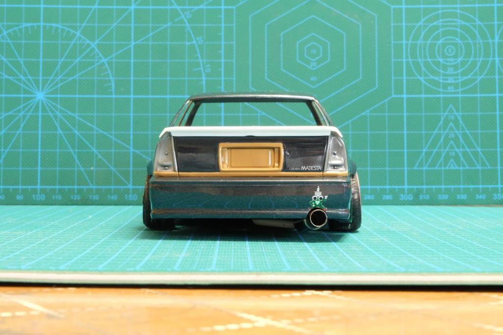

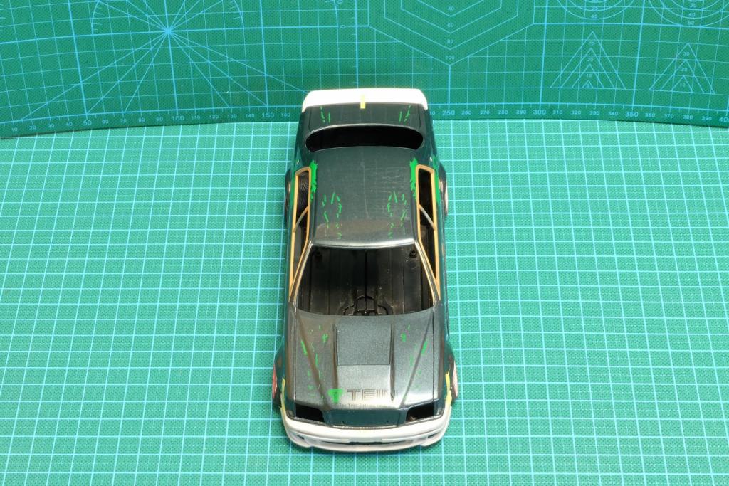

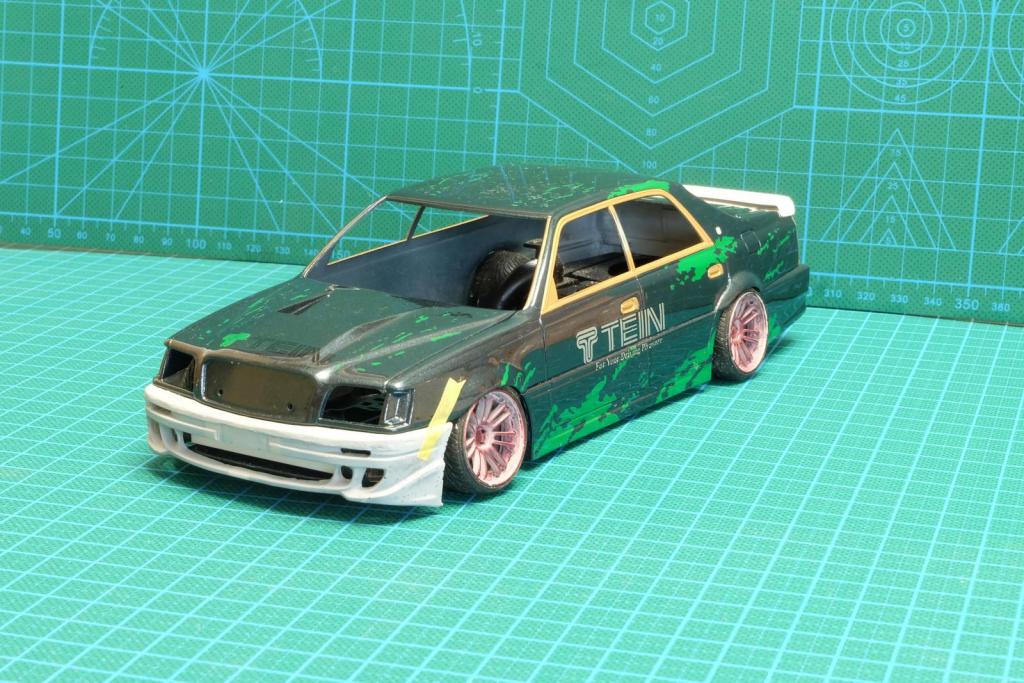

Takemaru 104 Опубликовано 29 Aug 2016, 12:04:29 Жалоба Поделиться Опубликовано 29 Aug 2016, 12:04:29 Вот и я приоткрою свои часы в работе. Позавчера нанес с тамиевского аэра лак, конечно лег он просто шикарно, свое отражение без полировки вижу. Сейчас поставил ее на колеса, дабы отфотать. Любуемся и критикуем и еще, неужели ей так не идет бампер трд? Ссылка на сообщение Поделиться на другие сайты
agent_kamikaze 162 Опубликовано 30 Aug 2016, 06:37:18 Жалоба Поделиться Опубликовано 30 Aug 2016, 06:37:18 Он с остальным не гармонирует. Ссылка на сообщение Поделиться на другие сайты
