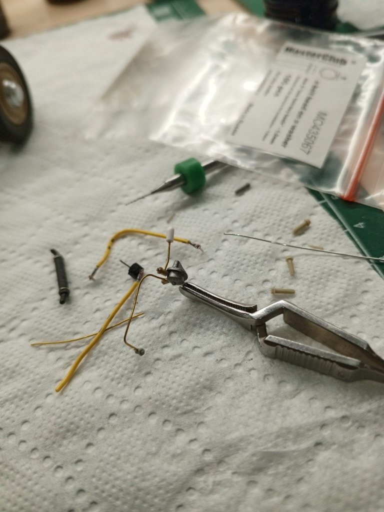

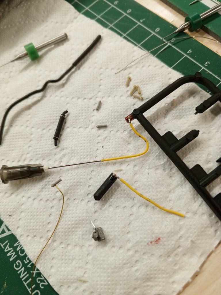

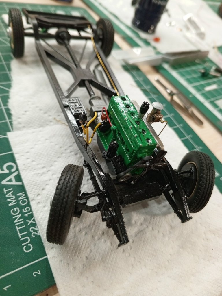

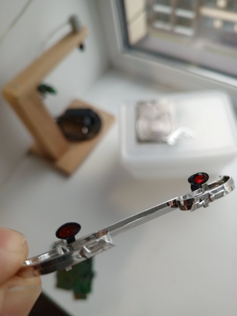

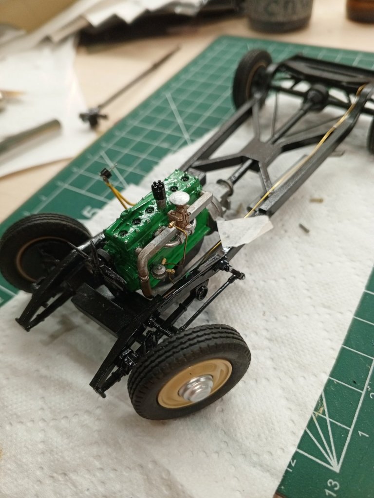

Популярный пост BugattiN 946 Опубликовано 16 Jan 2025, 17:37:30 Популярный пост Жалоба Поделиться Опубликовано 16 Jan 2025, 17:37:30 Добрый вечер! Покажу, что получается. Топливопровод - бисерная золотистая 0,4. Имитация фитингов - болтики Мастерклаб 1,2 мм. Силовые кабели - провод USB 0,8. Клеммы - игла 0,7 расплющена и болтики 0,7. Всё постепенно организуется. Осталось доделать и установить свечи с кабелями. Да, заметил, что задние фонари не попали в кадр. Вдогонку: Ещё серебрянкой обведу. 10 Ссылка на сообщение Поделиться на другие сайты
Александр_341 297 Опубликовано 17 Jan 2025, 11:12:50 Жалоба Поделиться Опубликовано 17 Jan 2025, 11:12:50 17 часов назад, BugattiN сказал: Имитация фитингов Очень здорово! Такая проработка! Ссылка на сообщение Поделиться на другие сайты
BugattiN 946 Опубликовано 17 Jan 2025, 16:04:24 Жалоба Поделиться Опубликовано 17 Jan 2025, 16:04:24 Спасибо! Ещё руку бить и матчасть подтянуть. Хоть в школу иди... Порой пялишься в эти жгуты, что к чему ? Ссылка на сообщение Поделиться на другие сайты

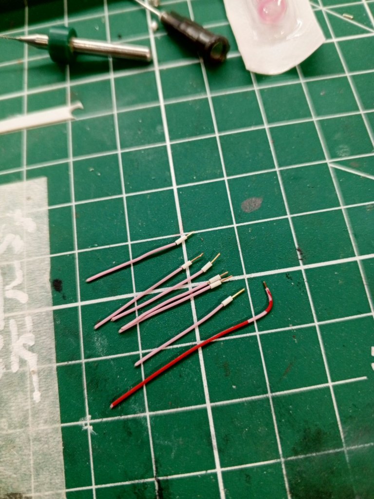

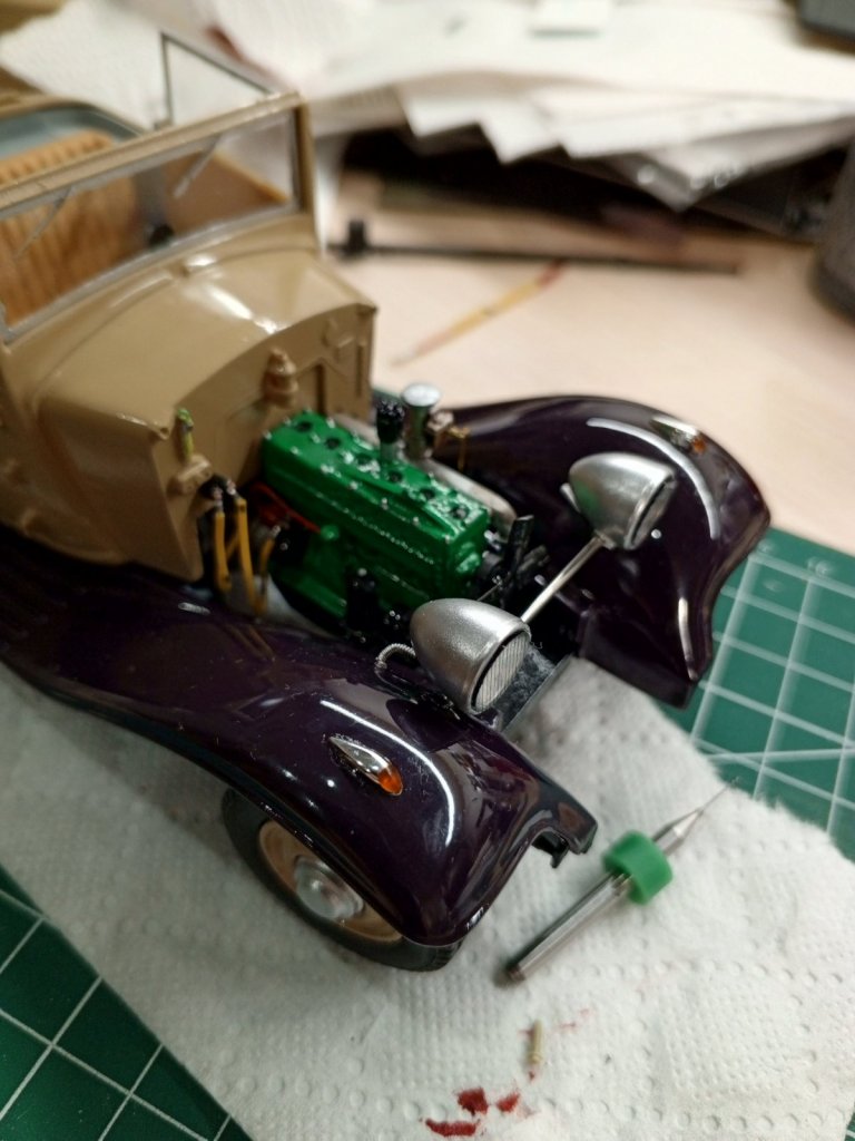

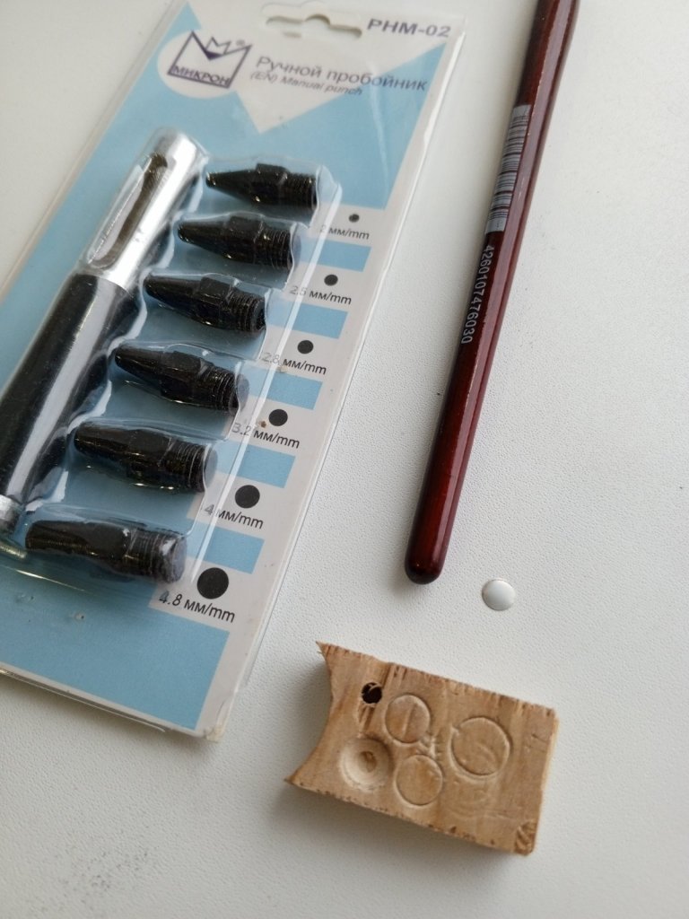

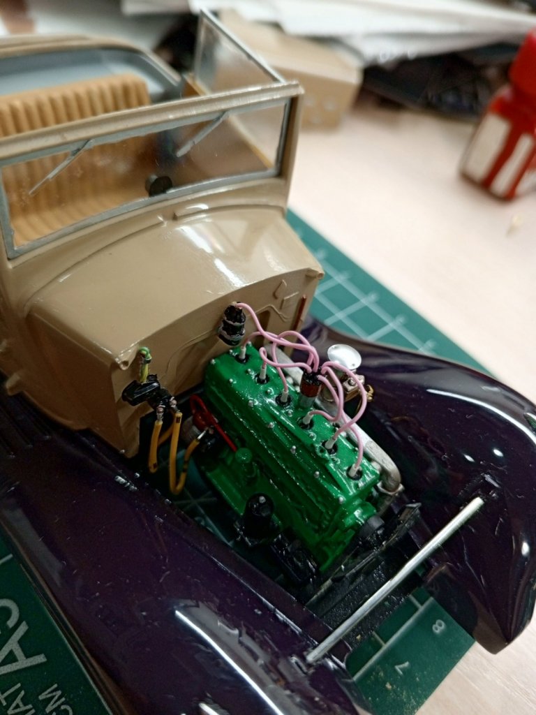

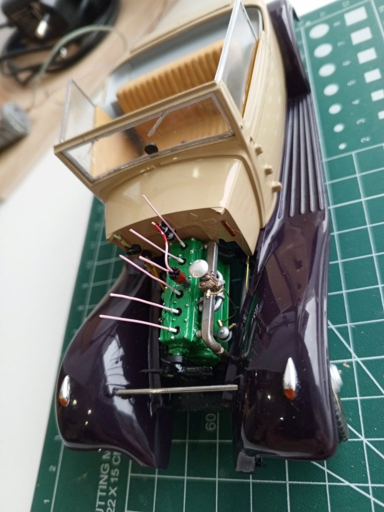

Популярный пост BugattiN 946 Опубликовано 19 Jan 2025, 15:51:39 Популярный пост Жалоба Поделиться Опубликовано 19 Jan 2025, 15:51:39 Снова здравствуйте! Покажу ещё немного, и на перекур (часть деталей салона оказалась "где-то") . Для проводов зажигания нашёл моножильный проводок 0,4 - удобно придать форму. Свечи- провод 0,8 USB. Снял оплётку, нарезал по 2,5 мм и нанизал на ту самую моно. Вклеил в блок на гель-момент. И потом по классике: 1-5-3-6-2-4 Права была (как всегда) Фаина Георгиевна - белый полнИт ! Отныне только 0,3 ! Внимательный зритель обратил внимание на крышечку фильтра на карбюраторе. Люминь ПЖ ! Участники: Пробойник из Леонардо - 4,8 мм. Матрица- фанера с зенкованным отверстием. Пуансон- кисточкина Жопка. Молодец, кстати, выручает не первый раз. (Мечтаю, вообще-то, о металлическом наборе 3-20 мм. Ювелирный, что ли...) Да пока пробойник был в руках, из шкурки 240 рубанул накладки ступенек в " Тёщино место" Теперь, как перекрашу фары и облицовку в хром ( а то сейчас Bight Aluminium HobbyLink ) покажу окончательный результат. Всем успехов и качественных сборок! 12 Ссылка на сообщение Поделиться на другие сайты

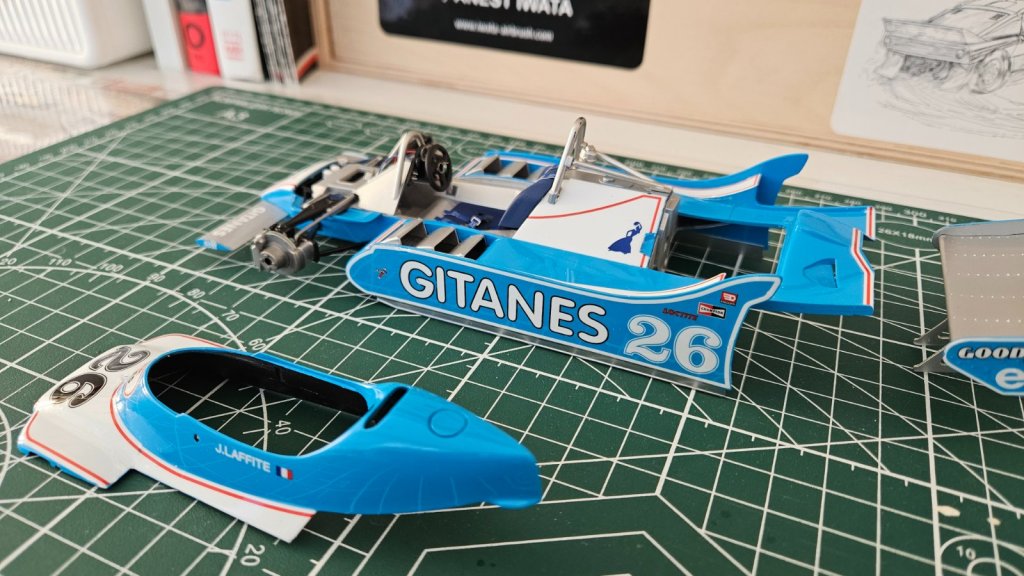

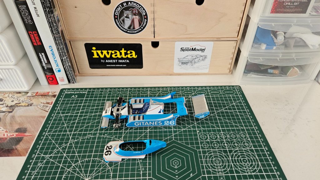

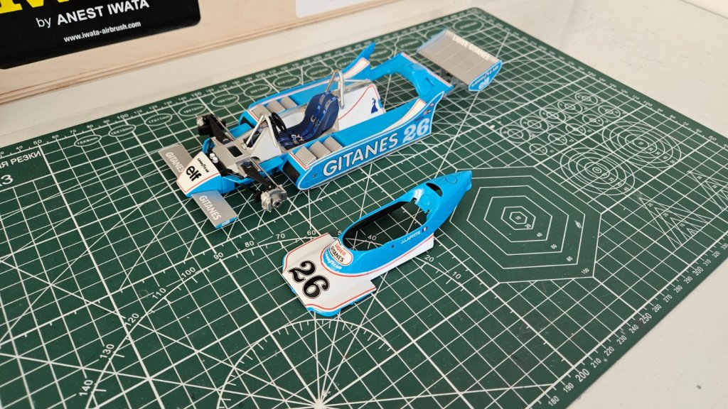

Популярный пост Феофан 857 Опубликовано 20 Jan 2025, 06:31:25 Популярный пост Жалоба Поделиться Опубликовано 20 Jan 2025, 06:31:25 (изменено) В дополнение к предыдущим фрагментам Ligier JS11 небольшой апдейт. Изменено 20 Jan 2025, 06:31:58 пользователем Феофан 12 Ссылка на сообщение Поделиться на другие сайты

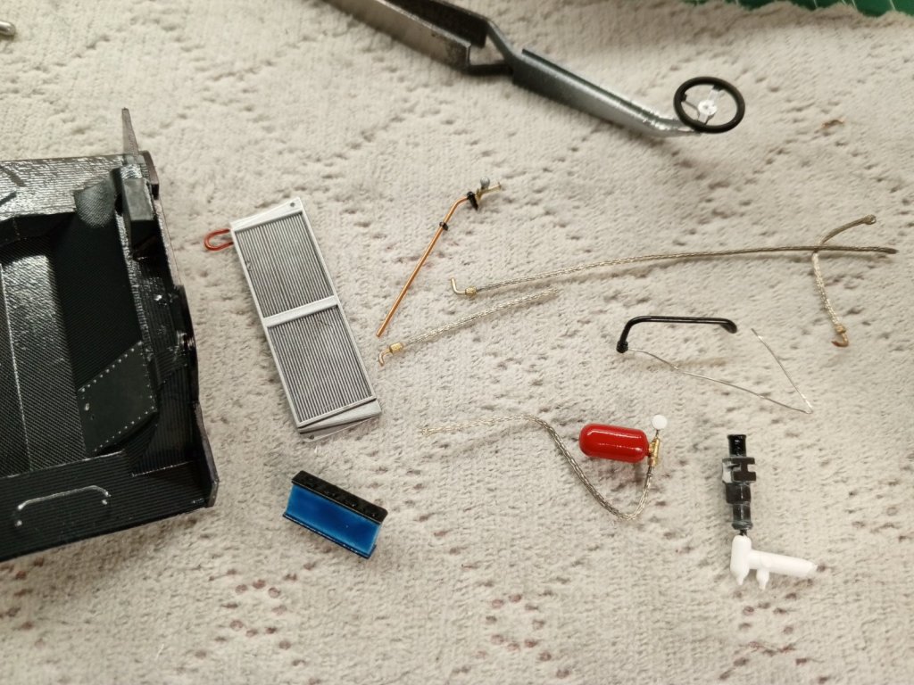

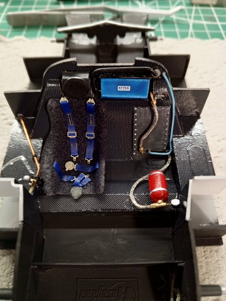

Популярный пост Makinen_SWRT 771 Опубликовано 24 Jan 2025, 07:55:30 Популярный пост Жалоба Поделиться Опубликовано 24 Jan 2025, 07:55:30 Добрый день. Собираю Polo R WRC. Пока прогресс таков. 15 Ссылка на сообщение Поделиться на другие сайты
BugattiN 946 Опубликовано 24 Jan 2025, 16:59:01 Жалоба Поделиться Опубликовано 24 Jan 2025, 16:59:01 Ваххх! Салон зачёт. Проводочки диаметр каков? Снова здрасьте! Между первой и второй... Снова Эллер 3 Ссылка на сообщение Поделиться на другие сайты

Makinen_SWRT 771 Опубликовано 24 Jan 2025, 18:12:05 Жалоба Поделиться Опубликовано 24 Jan 2025, 18:12:05 1 час назад, BugattiN сказал: Ваххх! Салон зачёт. Проводочки диаметр каков? Снова здрасьте! Между первой и второй... Снова Эллер Приветствую, от 0,2 до 0,6 Ссылка на сообщение Поделиться на другие сайты

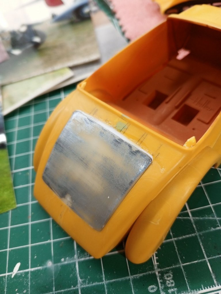

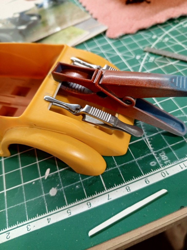

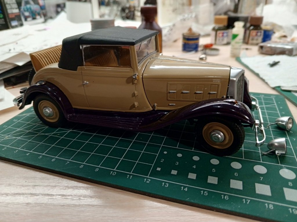

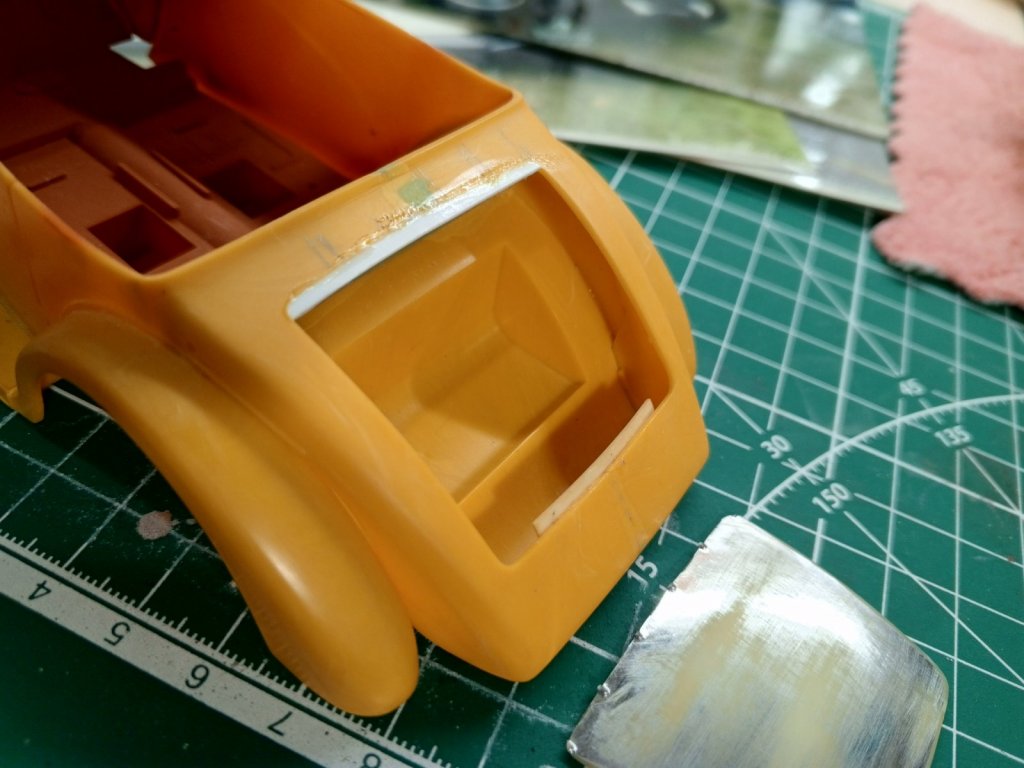

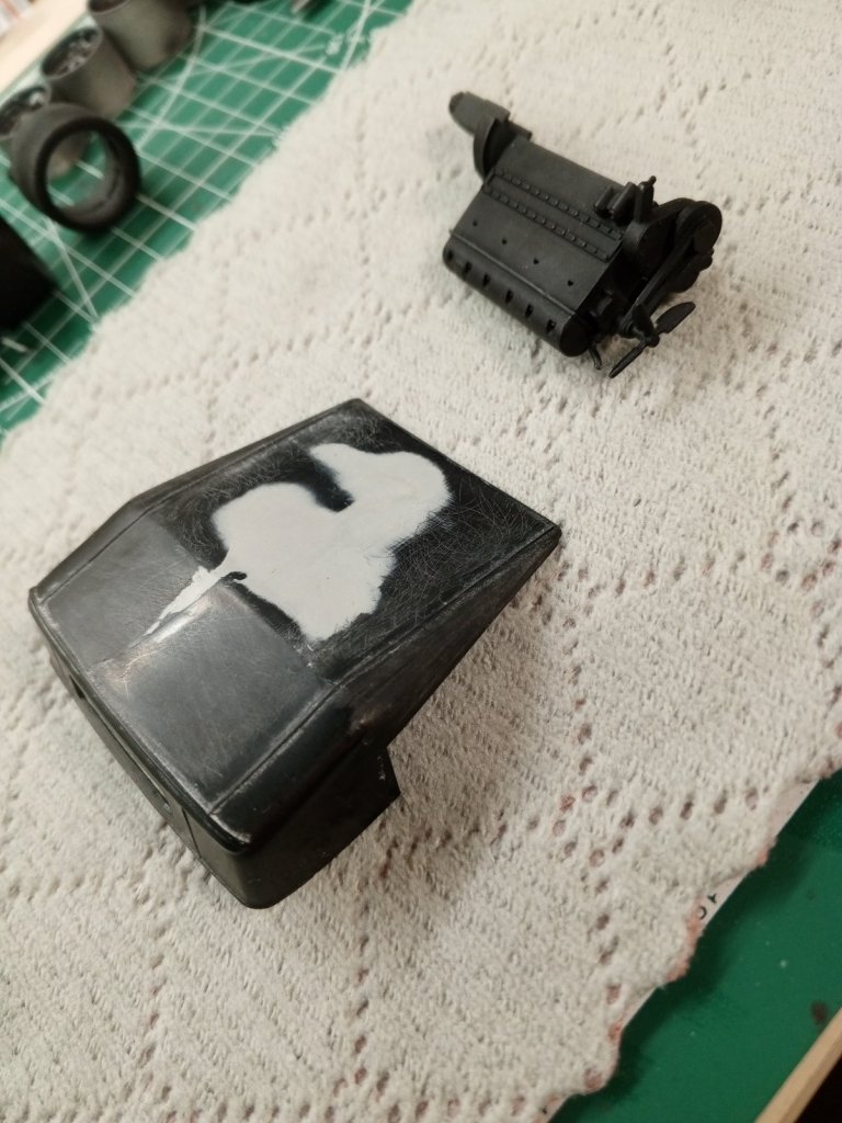

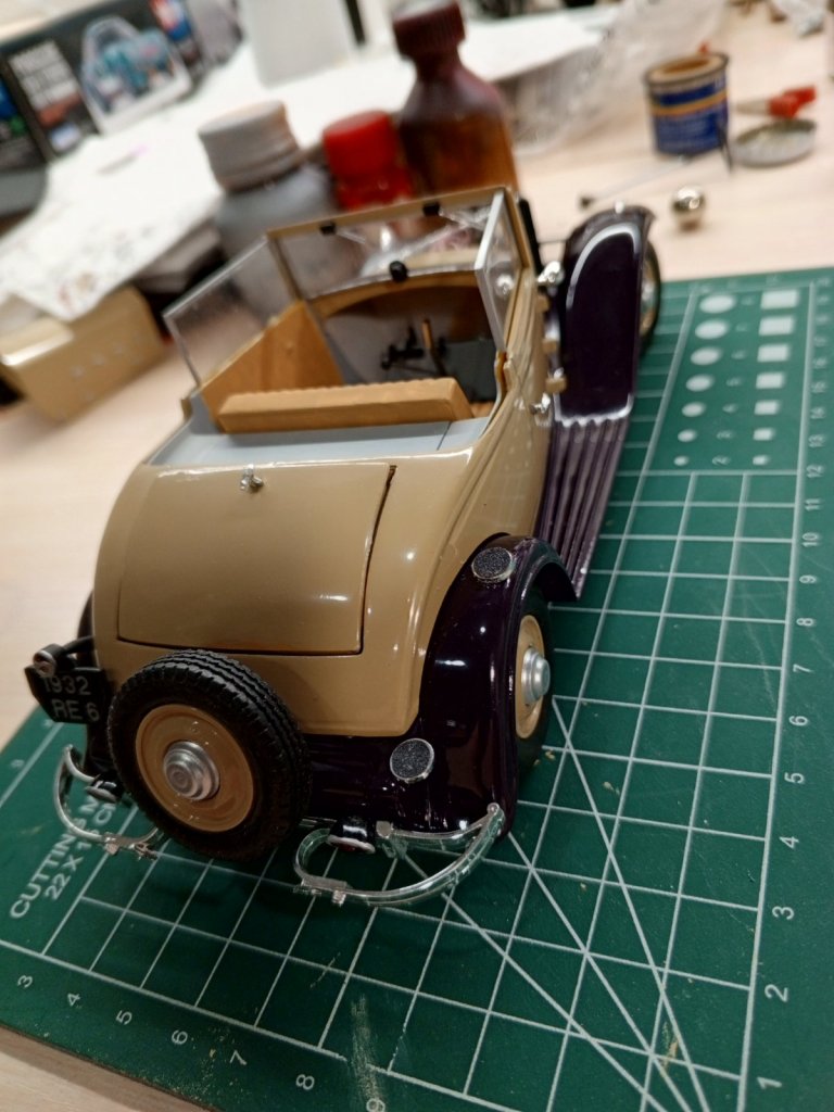

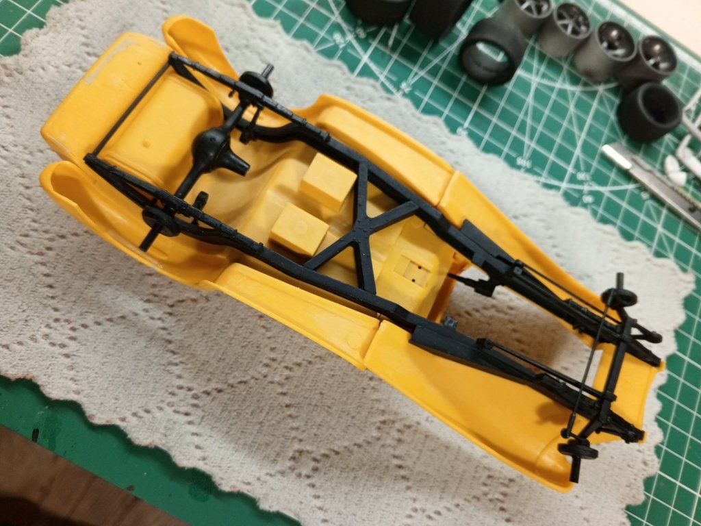

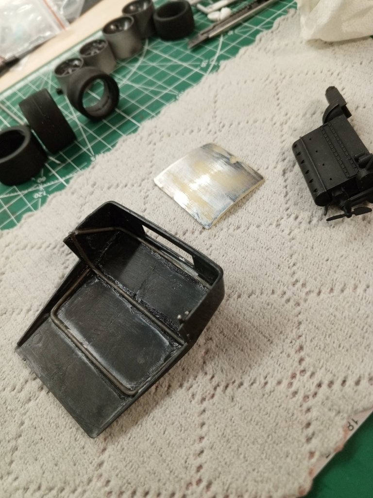

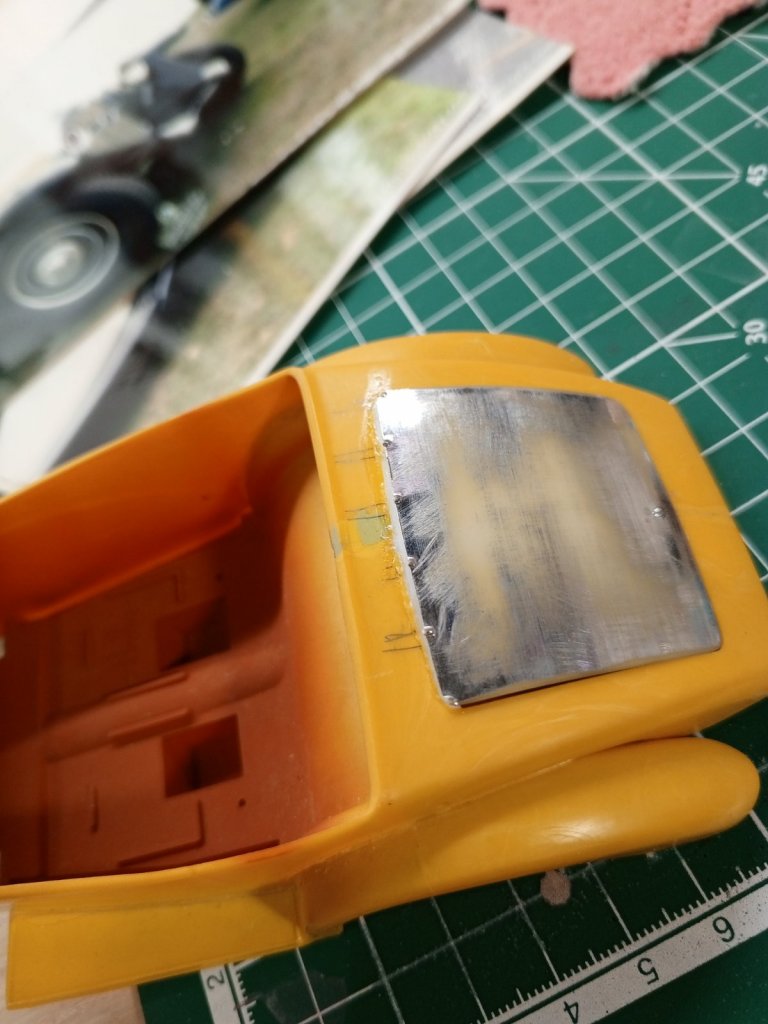

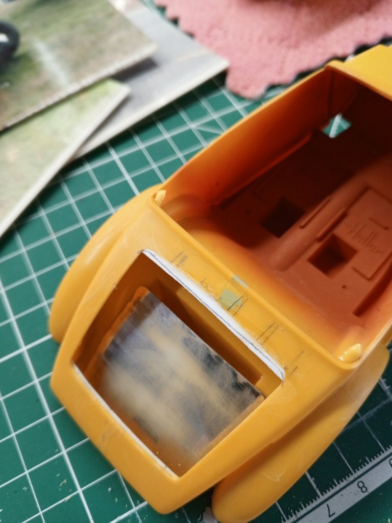

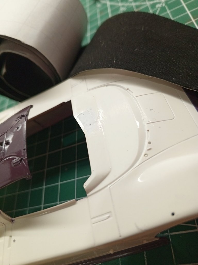

Популярный пост BugattiN 946 Опубликовано 25 Jan 2025, 05:05:57 Популярный пост Жалоба Поделиться Опубликовано 25 Jan 2025, 05:05:57 Мерседесик? Прошу прощенья, заснул на ходу. Это Деляж Д8СС, выпуск 80какогото года. Постарел... Пластик стал страшно хрупким, прям стеклянистым. Под ножом разлетается крошками. Бррр! Первое, что посчитал необходимым исправить- контур крышки багажника. Кузов собирался из двух половинок, поэтому контур был искажён, какой-то шестиугольный. С тентом невезуха всю дорогу. Во время пересылки он сломался пополам, чем только не мазал, всё равно вдрызг. Потом решил кардинально. А ещё тащусь с капота : без малого метр семьдесят! Размер имеет значение... Всем приятных и продуктивных выходных! 7 Ссылка на сообщение Поделиться на другие сайты

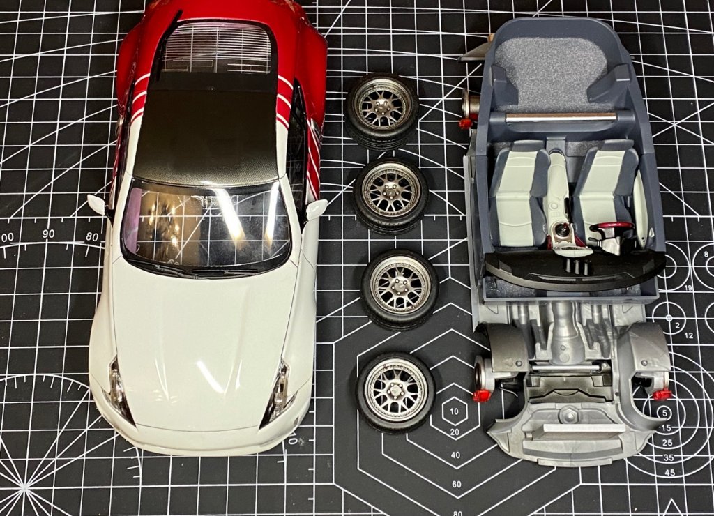

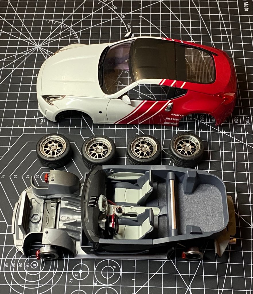

Популярный пост John Wick 4095 Опубликовано 25 Jan 2025, 18:11:48 Популярный пост Жалоба Поделиться Опубликовано 25 Jan 2025, 18:11:48 Nissan 370Z от Tamiya. Остались металлостикеры и поженить. 14 Ссылка на сообщение Поделиться на другие сайты
PETERSON 10156 Опубликовано 25 Jan 2025, 18:30:05 Жалоба Поделиться Опубликовано 25 Jan 2025, 18:30:05 Салон странно смотрится с такими вставками в сиденья. Такое впечатление, что они из того же пластика, что и центральная консоль. Ссылка на сообщение Поделиться на другие сайты
AeroMax 1356 Опубликовано 25 Jan 2025, 18:34:55 Жалоба Поделиться Опубликовано 25 Jan 2025, 18:34:55 (изменено) 24 минуты назад, John Wick сказал: Nissan 370Z от Tamiya. Остались металлостикеры и поженить. Красивенько! ВВS-ки классные! Люблю их. Подходят практически ко всему. Изменено 25 Jan 2025, 18:37:18 пользователем AeroMax Ссылка на сообщение Поделиться на другие сайты
PETERSON 10156 Опубликовано 25 Jan 2025, 18:35:22 Жалоба Поделиться Опубликовано 25 Jan 2025, 18:35:22 Может, надо было какой-то чуть другой оттенок дать, это же ткань всё-таки. Или вот так, тени нанести. http://mokehana.com/e-build-gto05.htm Ссылка на сообщение Поделиться на другие сайты
John Wick 4095 Опубликовано 25 Jan 2025, 18:54:41 Жалоба Поделиться Опубликовано 25 Jan 2025, 18:54:41 (изменено) 12 hours ago, AeroMax said: Красивенько! ВВS-ки классные! Люблю их. Подходят практически ко всему. Это SSR Professor MS3 Изменено 26 Jan 2025, 07:13:59 пользователем John Wick Ссылка на сообщение Поделиться на другие сайты
John Wick 4095 Опубликовано 26 Jan 2025, 07:11:34 Жалоба Поделиться Опубликовано 26 Jan 2025, 07:11:34 12 hours ago, PETERSON said: Может, надо было какой-то чуть другой оттенок дать, это же ткань всё-таки. Или вот так, тени нанести. http://mokehana.com/e-build-gto05.htm Спасибо за замечание, такой способ тонировки можно найти на моем кунташе, метод мне знаком. Редко вижу, чтобы моделисты заморачивались выделением фактуры разных материалов. Модель давно должна была отправиться на полку, так что оставлю как есть. Ссылка на сообщение Поделиться на другие сайты

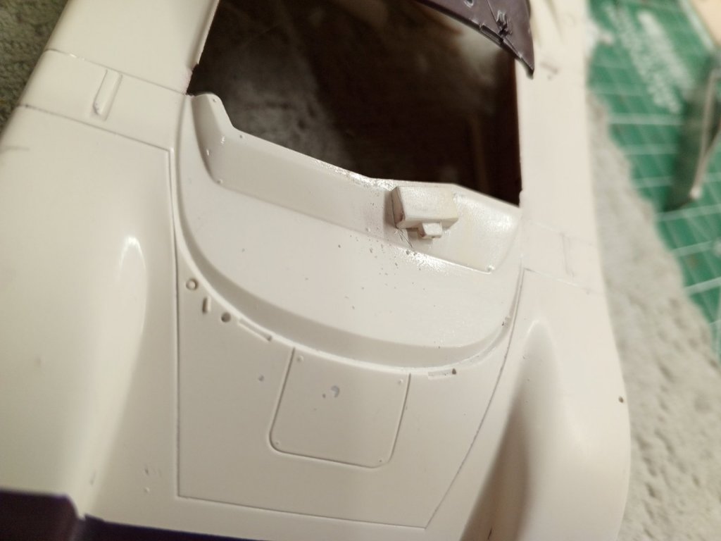

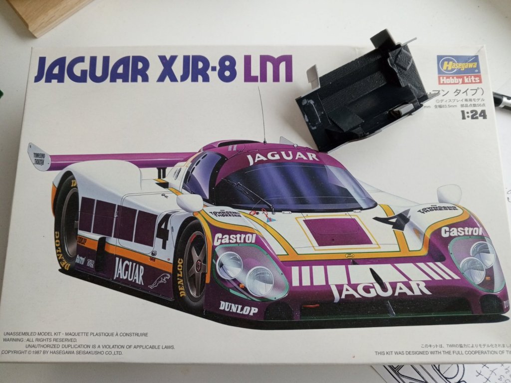

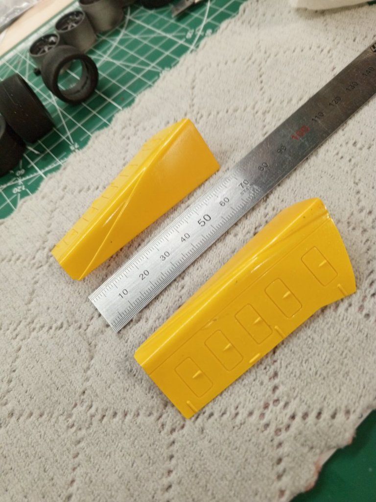

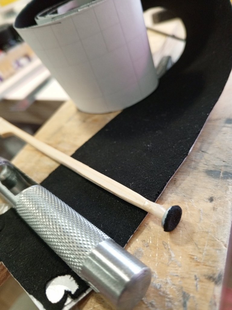

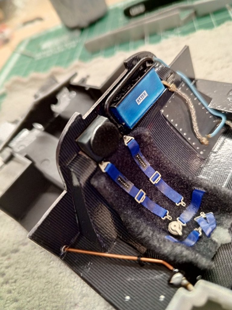

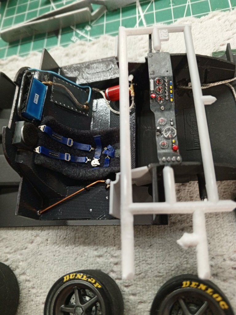

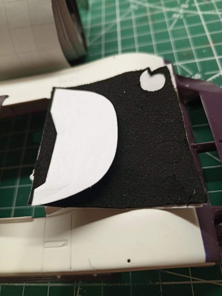

Популярный пост BugattiN 946 Опубликовано 29 Jan 2025, 18:05:57 Популярный пост Жалоба Поделиться Опубликовано 29 Jan 2025, 18:05:57 В 25.01.2025 в 14:29, PETERSON сказал: А при чём тут Фрагменты постройки? Вроде картинки показал... На первой так в самом деле такое Блюээ... Добрый вечер! Пока идут всякие хромы ( Ихъ ещё проверить) решил я тему с Деляж перевести в ВИП- свои понты, а сейчас позабавить фрагментами стройки Яга XJR-9 LM. Предупрежу- деталировка- мои фантазии 10ти летней давности (винтаж-дорого-богато!) Я ж тогда попал на помойку военной аппаратуры, откуда надрал всякой лапши. Поэтому так нестерпимо красиво (ржу,конечно) Но поделиться хотел я следующим: мой приятель мебельщик взял да и сунул мне в руки обрезь флока на липкой основе- видишь ли, пользуется спросом. Итак, подголовник обтянут этой фигнёй- в сравнении с флоком Scalemotorsport на сидушке. Воот. Как получится, завтра покажу. 5 Ссылка на сообщение Поделиться на другие сайты
erarh 5 Опубликовано 30 Jan 2025, 02:50:44 Жалоба Поделиться Опубликовано 30 Jan 2025, 02:50:44 если бы на фото было видна разница флоков, это была бы информация! Ну не видно же нихрена. Ссылка на сообщение Поделиться на другие сайты

BugattiN 946 Опубликовано 30 Jan 2025, 07:05:28 Жалоба Поделиться Опубликовано 30 Jan 2025, 07:05:28 Повторю при дневном свете: Макро, как всегда, искажает. Начну мучить фотик. С уважением. Ссылка на сообщение Поделиться на другие сайты
