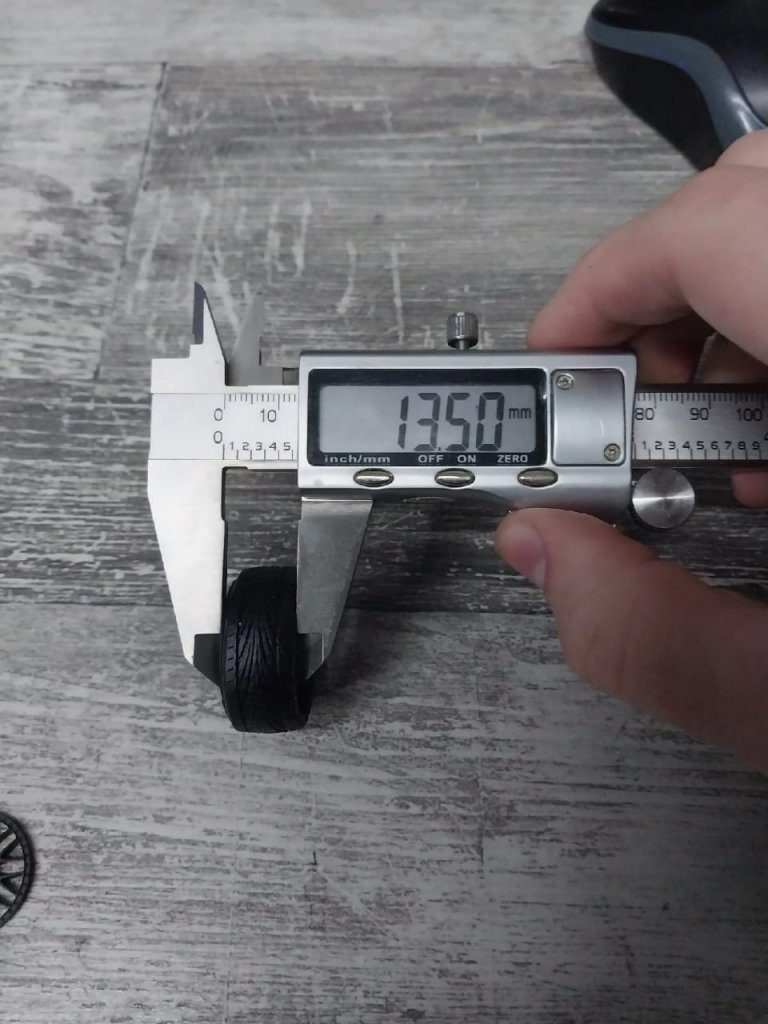

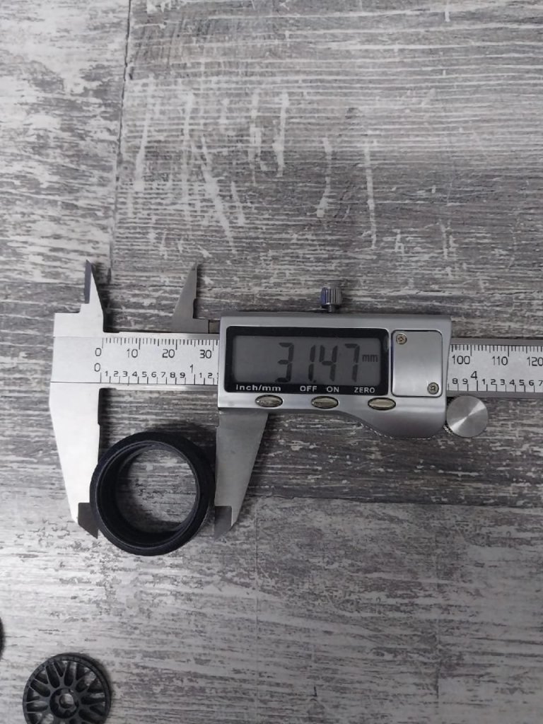

PETERSON 10156 Опубликовано 6 Oct 2022, 16:17:07 Жалоба Поделиться Опубликовано 6 Oct 2022, 16:17:07 (изменено) @hiibar 23 дюйма или 584 мм - это посадочный диаметр шины. Внешний диаметр диска больше ровно на две высоты закраины обода, то есть 584 + 35 = 619 мм (25,8 мм в масштабе 1/24). Ты какие размеры давал 3д модельщику? 39 минут назад, hiibar сказал: Мне проще найти человека, чётко поставить ему задачу, а он уже все технические вопросы решит быстрей и лучше меня. Что тут непонятного? Смотря как искать. Видимо, твой подход к поиску человека был чересчур поверхностным, отсюда и результат такого подхода. Правильных людей найти чрезвычайно сложно. Для начала стоило поспрашивать своих знакомых или форумчан, которые могут порекомендовать грамотных и надёжных исполнителей. Либо, как минимум, найти отзывы покупателей, если у тебя нет рекомендованного производителя с высокой репутацией. Извини, что говорю тебе прописные истины. Изменено 6 Oct 2022, 16:30:54 пользователем PETERSON 3 Ссылка на сообщение Поделиться на другие сайты
hibar 526 Опубликовано 7 Oct 2022, 01:17:43 Жалоба Поделиться Опубликовано 7 Oct 2022, 01:17:43 (изменено) 9 часов назад, PETERSON сказал: @hiibar 23 дюйма или 584 мм - это посадочный диаметр шины. Внешний диаметр диска больше ровно на две высоты закраины обода, то есть 584 + 35 = 619 мм (25,8 мм в масштабе 1/24). Ты какие размеры давал 3д модельщику? Смотря как искать. Видимо, твой подход к поиску человека был чересчур поверхностным, отсюда и результат такого подхода. Правильных людей найти чрезвычайно сложно. Для начала стоило поспрашивать своих знакомых или форумчан, которые могут порекомендовать грамотных и надёжных исполнителей. Либо, как минимум, найти отзывы покупателей, если у тебя нет рекомендованного производителя с высокой репутацией. Извини, что говорю тебе прописные истины. задача ставилась изготовить колёса нужного внешнего диаметра и ширины размеры красным и были прописаны на картинке из шинного калькулятора. Не ставилась задача напечатать диски 23", 20" или вообще сколько-то там дюймов. Так как, данного умельца я нашёл на Авито, то отзывы из этого ресурса были прочитаны. Возможно отзывы были накручены. Если вопрос не решится, репутацию подпорчу. На странице в ВК отзывы тоже читались, но там, я так понимаю, имеется возможность удаления негатива самим хозяином страницы, общая картина будет необъективной. Сейчас, я просто предупреждаю форумчан, что с этими ребятами сотрудничать НЕ СТОИТ!!! Всё! Михаил, если вспомнишь, то в конце прошлого года я искал фирму или человека кто возьмется напечатать Vossenы. Кроме тебя, с двух форумов, никто не отозвался и контактов людей тогда не дал. В любом случае, заказ у меня, его можно, после приведения в чувства, поставить и на другую модель Workи же вроде? это хорошо, что меня ещё пока по мобилизации не притянули и я заказ лично получил Изменено 7 Oct 2022, 01:49:07 пользователем hiibar Ссылка на сообщение Поделиться на другие сайты
PETERSON 10156 Опубликовано 7 Oct 2022, 07:23:56 Жалоба Поделиться Опубликовано 7 Oct 2022, 07:23:56 5 часов назад, hiibar сказал: размеры красным и были прописаны на картинке из шинного калькулятора. Не ставилась задача напечатать диски 23", 20" или вообще сколько-то там дюймов. Шинный калькулятор даёт приблизительные размеры внешнего диаметра и ширины. Посадочный диаметр шины более-менее правильный по калькулятору, но для масштабной модели он не нужен, а нужен внешний диаметр диска. Если не ставилась задача сделать диски 23, 20 или вообще сколько-то там дюймов, то я могу представить свободу выбора, которую ты предоставил производителю. Как у нас говорят, нет ТЗ - результат ХЗ. Ссылка на сообщение Поделиться на другие сайты
hibar 526 Опубликовано 7 Oct 2022, 10:25:40 Жалоба Поделиться Опубликовано 7 Oct 2022, 10:25:40 2 часа назад, PETERSON сказал: Если не ставилась задача сделать диски 23, 20 или вообще сколько-то там дюймов, то я могу представить свободу выбора, которую ты предоставил производителю. задавался диаметр колеса в сборе = 31 мм, с целью достижения наилучшего внешнего вида. Достаточно точное ТЗ? Я получил заказ как мне нужно было? Нет. О чём тут ещё базар-вокзал разводить.... p.s. только сейчас общался с изготовителем. Обещал всё переделать. Так что всё он понял, просто рас3,14здяй Ссылка на сообщение Поделиться на другие сайты
PETERSON 10156 Опубликовано 7 Oct 2022, 12:26:40 Жалоба Поделиться Опубликовано 7 Oct 2022, 12:26:40 1 час назад, hiibar сказал: задавался диаметр колеса в сборе = 31 мм, с целью достижения наилучшего внешнего вида. Достаточно точное ТЗ? Если ТЗ содержало приведённую выше картинку, то с точки зрения наличия необходимых размеров лично для меня оно было бы достаточно точным. Разве что, я бы уточнил про разболтовку. 10 часов назад, hiibar сказал: Не ставилась задача напечатать диски 23", 20" или вообще сколько-то там дюймов. Я никоим образом не оправдываю исполнителя твоего заказа (он конкретно облажался). Но картинке указаны достаточно точные размеры. Единственное, чего там не хватает - внешнего диаметра диска. По идее, если производитель не обладает специфическими знаниями, то он так бы и сделал диски диаметром на 1,4 дюйма меньше, а резину, соответственно, более высокопрофильную. Ссылка на сообщение Поделиться на другие сайты

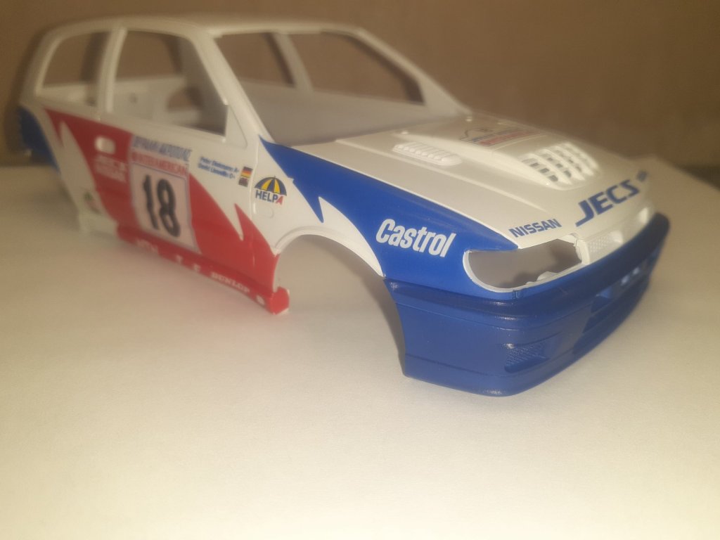

Daneel 360 Опубликовано 12 Dec 2022, 02:27:18 Жалоба Поделиться Опубликовано 12 Dec 2022, 02:27:18 Ребята, всем привет.Сейчас стою раллийного пульсара от хаси. В инструкции цвет бамперов указан как "blue", я попробовал задуть бампера в XF-8 tamiya, получилось +-, но после покрытия лаком цвет сильно потемнел. Вопрос-какой "синий" выбрать? Ссылка на сообщение Поделиться на другие сайты

Егор Кр 518 Опубликовано 12 Dec 2022, 13:16:55 Жалоба Поделиться Опубликовано 12 Dec 2022, 13:16:55 10 часов назад, Daneel сказал: Ребята, всем привет.Сейчас стою раллийного пульсара от хаси. В инструкции цвет бамперов указан как "blue", я попробовал задуть бампера в XF-8 tamiya, получилось +-, но после покрытия лаком цвет сильно потемнел. Вопрос-какой "синий" выбрать? В инструкции скорее всего указан синий от Ганзы, он отличается от Тамии, тем более от матовой 1 Ссылка на сообщение Поделиться на другие сайты
PETERSON 10156 Опубликовано 12 Dec 2022, 13:25:27 Жалоба Поделиться Опубликовано 12 Dec 2022, 13:25:27 Судя по фотографии синий можно просветлить, капнув в него белой краски. Я так несколько раз подгонял краску под исходник. Но нужно каждый раз делать тестовую пластинку с цветом и после сушки прикладывать к оригиналу. Ссылка на сообщение Поделиться на другие сайты

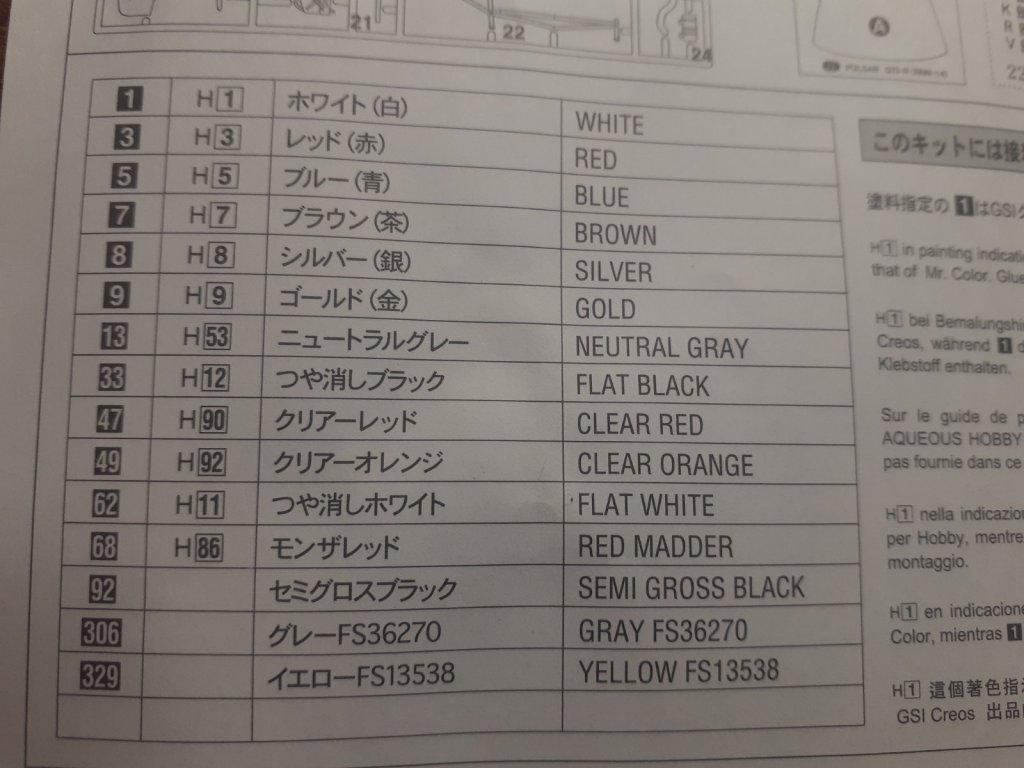

Daneel 360 Опубликовано 12 Dec 2022, 14:33:18 Жалоба Поделиться Опубликовано 12 Dec 2022, 14:33:18 (изменено) Вот так в инструкции 1 час назад, PETERSON сказал: Судя по фотографии синий можно просветлить, капнув в него белой краски. Я так несколько раз подгонял краску под исходник. Но нужно каждый раз делать тестовую пластинку с цветом и после сушки прикладывать к оригиналу. Эксперементировал на ложках с синим и белым, не получилось подобрать, не в тон, пробовал с LP mica blue и белым мешать, тоже результат не устроил Изменено 12 Dec 2022, 14:35:29 пользователем Daneel Ссылка на сообщение Поделиться на другие сайты

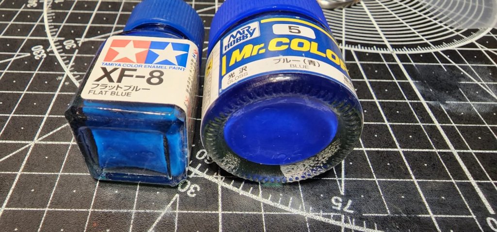

sachs50 37 Опубликовано 12 Dec 2022, 15:49:08 Жалоба Поделиться Опубликовано 12 Dec 2022, 15:49:08 Живьем отличия еще сильнее видно Ссылка на сообщение Поделиться на другие сайты
PETERSON 10156 Опубликовано 12 Dec 2022, 16:06:56 Жалоба Поделиться Опубликовано 12 Dec 2022, 16:06:56 1 час назад, Daneel сказал: Вот так в инструкции А ты красил теми красками, которые указаны в инструкции? Может, сначала попробовать те краски, которые рекомендует производитель кита, а потом уже экспериментировать с другими? Или я ошибаюсь? 20 минут назад, sachs50 сказал: Живьем отличия еще сильнее видно На дне банки обычно оседает самый тяжёлый пигмент. Как правило, это белый. Надо тщательно размешать а потом покрасить тестовые пластинки/ложки и сравнивать высохшую краску. Количество слоёв тоже играет значение: одна краска может быть более укрывистой, а другая более прозрачной. @Daneel Я рекомендую подобные вопросы задавать в соответствующей теме.https://scalecustoms.ru/topic/14104-вопросы-по-краскам-и-лакам/page/128/?tab=comments#comment-770932 Ссылка на сообщение Поделиться на другие сайты
