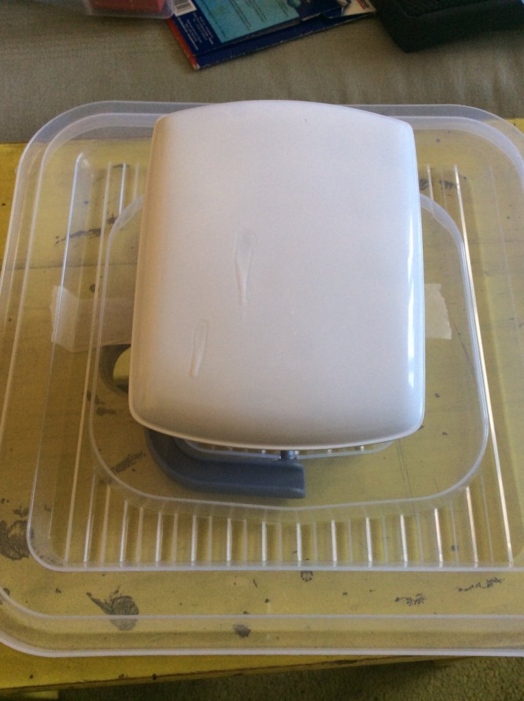

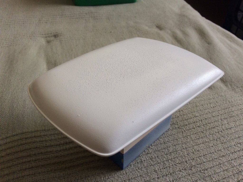

Mr. New 20 Опубликовано 23 Feb 2018, 11:55:35 Жалоба Поделиться Опубликовано 23 Feb 2018, 11:55:35 (изменено) Парни, уже крик души!!!! Никак не могу победить белый цвет. Краска Mr.Color 1 Gloss White акрил уретан, брал несколько разных банок, из разных магазинов, растворитель фирменный с ретардером, грунт ганза, подложка серебристая тоже акрил уретан от ганзы, пробовал разные аэрографы, крашу в ванной —пыли нет , эффект один и тот же. С другими красками такого нет.... Изменено 23 Feb 2018, 11:59:03 пользователем Mr. New Ссылка на сообщение Поделиться на другие сайты
ekha 671 Опубликовано 23 Feb 2018, 12:19:11 Жалоба Поделиться Опубликовано 23 Feb 2018, 12:19:11 (изменено) Краска сохнет в полете. Причины смотрите сами. Высокое давление, слишком густая, слишком летучий растворитель, слишком узкое сопло, слишком низкая подача краски, слишком большое расстояние от аэра и т.д. Изменено 23 Feb 2018, 12:20:47 пользователем ekha Ссылка на сообщение Поделиться на другие сайты
cuba_13 3616 Опубликовано 23 Feb 2018, 18:10:18 Жалоба Поделиться Опубликовано 23 Feb 2018, 18:10:18 @Mr. New давление нужно меньше. У меня в ВИПе с Камаро такое же было в точности. Уменьшил, сразу пошел мокрый Ссылка на сообщение Поделиться на другие сайты
al-ra 68 Опубликовано 23 Feb 2018, 19:33:24 Жалоба Поделиться Опубликовано 23 Feb 2018, 19:33:24 Точно. Сам недавно c1 красил. Давление и расстояние уменьшать Ссылка на сообщение Поделиться на другие сайты
ekha 671 Опубликовано 23 Feb 2018, 20:02:28 Жалоба Поделиться Опубликовано 23 Feb 2018, 20:02:28 @cuba_13 У него может быть проблема не в давлении. Я перечислил выше причины. 1 Ссылка на сообщение Поделиться на другие сайты
Mr. New 20 Опубликовано 23 Feb 2018, 20:09:38 Жалоба Поделиться Опубликовано 23 Feb 2018, 20:09:38 Давление 1 атм, растояния разные пробовал, развожу 1 к 1. Парни, проблемы именно с белым цветом, никак не могу приручить его. Эту детальку после сушки, зашкурю 4000 шлиф тканью, сверху будет дека и лак. Нормально должно получиться. Может подскажите годную краску, именно белую))) Ссылка на сообщение Поделиться на другие сайты
БОРЯН 1179 Опубликовано 23 Feb 2018, 20:17:10 Жалоба Поделиться Опубликовано 23 Feb 2018, 20:17:10 Говорят ,что у белой mr color , самая хорошая укрывистость. Ссылка на сообщение Поделиться на другие сайты
Tolibass 7400 Опубликовано 23 Feb 2018, 20:35:25 Жалоба Поделиться Опубликовано 23 Feb 2018, 20:35:25 Только что, Mr. New сказал: Давление 1 атм, растояния разные пробовал, развожу 1 к 1. Парни, проблемы именно с белым цветом, никак не могу приручить его. Эту детальку после сушки, зашкурю 4000 шлиф тканью, сверху будет дека и лак. Нормально должно получиться. Может подскажите годную краску, именно белую))) Автомобильная белая база, это нитрокраска, сохнет быстро, и очень прочная после высыхания. 1 Ссылка на сообщение Поделиться на другие сайты
al-ra 68 Опубликовано 23 Feb 2018, 21:04:29 Жалоба Поделиться Опубликовано 23 Feb 2018, 21:04:29 Я на глаз разводил, наверно ближе к 1:2 получилось. Попробуй больше растворителя. И расстояние сильно меньше обычного было, чтобы мокрый блеск появился. скорее бы тамию LP завезли Ссылка на сообщение Поделиться на другие сайты
ekha 671 Опубликовано 24 Feb 2018, 05:45:26 Жалоба Поделиться Опубликовано 24 Feb 2018, 05:45:26 (изменено) 9 часов назад, Mr. New сказал: развожу 1 к 1 Значит, надо сильнее разбавлять. 9 часов назад, Mr. New сказал: Может подскажите годную краску, именно белую TS или белая грунтовка под лак. Изменено 24 Feb 2018, 05:45:43 пользователем ekha Ссылка на сообщение Поделиться на другие сайты

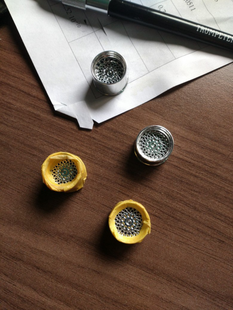

Krazzer 75 Опубликовано 10 Mar 2018, 11:26:45 Жалоба Поделиться Опубликовано 10 Mar 2018, 11:26:45 Вопрос по покраске дисков, нужно ли снимать стоковый хром, и как правильно надевать маску? Ссылка на сообщение Поделиться на другие сайты
Max4x4 2485 Опубликовано 10 Mar 2018, 11:43:07 Жалоба Поделиться Опубликовано 10 Mar 2018, 11:43:07 Стоковый хром снять желательно, он слишком гладкий и краска за него не зацепится. Маски делаю примерно так же, единственне отличие что наружнюю часть маскирую жидкой маской валдер. Ссылка на сообщение Поделиться на другие сайты
