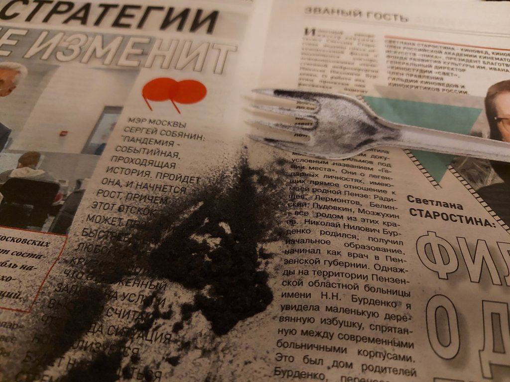

Alex67 351 Опубликовано 15 Sep 2020, 07:13:45 Жалоба Поделиться Опубликовано 15 Sep 2020, 07:13:45 6 часов назад, PETERSON сказал: В чём именно бред? Что Mr Color применяют реже, чем Hobby Color? Ну, это его личное мнение, которое на чём-то основано. А твоё на чём основано? У тебя большой круг знакомых моделистов, и ты детально знаком, кто из них какой краской предпочитает пользоваться? Я лично думаю, что водные акрилы пользуются большим спросом из-за меньшей вонючести, ведь подавляющее большинство строит модели дома, и другие члены семьи сильно вонючие краски не терпят. Можно ещё у продавцов крупных модельных магазинов с богатым ассортиментом поинтересоваться, что пользуется большим спросом. Вот это будет объективно. Миш,у меня "большой круг знакомых моделистов" и большинство,в том числе и я сам, пользуют "вонючку" . Акрилом пользуются только те кому запах (точнее его отсутствие) принципиален. ЗЫ: у меня вообще нет акрила, ни водного,ни спиртового. Не понимаю я его 13 часов назад, AeroMax сказал: "Сдаётся, джентельмены, это была" - нитра. От Уайтспирита краска свернулась. 650й и будет тебе щасте Кстати про растворитель интересное наблюдение. 1 Ссылка на сообщение Поделиться на другие сайты

AeroMax 1357 Опубликовано 15 Sep 2020, 18:36:27 Жалоба Поделиться Опубликовано 15 Sep 2020, 18:36:27 11 часов назад, RBPencil сказал: Странно. Тогда только совет купить вот это https://i-modelist.ru/goods/klei/gunze-sangyo/640/9482.html но проблема в том что этого нет почти ни в одном магазине Москвы сейчас. я конечно могу отлить чуть чуть тебе, если ты жд транспортом пользуешься (работаю рядом с платформой Депо Курской железной дороги) то можно там встретиться, я работаю рядом с платформой. Спасибо, Лёш! Я уже покрасил. Слил уайтспирит, залил 647. Вроде нормально. 11 часов назад, Alex67 сказал: Кстати про растворитель интересное наблюдение. Это к чему? Ссылка на сообщение Поделиться на другие сайты
Alex67 351 Опубликовано 15 Sep 2020, 21:06:03 Жалоба Поделиться Опубликовано 15 Sep 2020, 21:06:03 2 часа назад, AeroMax сказал: Это к чему? К вопросу "что за краска"! Эмаль на уретановой основе. 1 Ссылка на сообщение Поделиться на другие сайты
