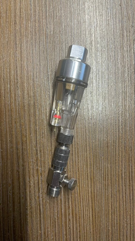

Илья Конышев 4 Опубликовано 12 Jan 2023, 09:27:52 Жалоба Поделиться Опубликовано 12 Jan 2023, 09:27:52 1 час назад, Sebastian сказал: На коробке Иват обычно пишут давление ))) Если серьезно, то в плотной работе пригодится 2-3 аэрографа. Это сильно экономит время. у меня 4. Ну со временем накопилось просто ))) Муфту быстросьемную тоже купите )) 1. 2 Хардера ( посмотрите на Авито, цены вменяемые на Б/у) с соплом 0,4 и 0,6 для покраски. 0,6 раньще для лака применял но понял, что Ивата или МрХобби с узким факелом намного прикольнее чем круглый. Харедеры чистить удобнее и выстрее чем Ивату, так что в этом плане они прям Топ. Чистка иваты при частой смене краски это тот еще гемор и потеря драгоценного времени. + замена сопла и иглы на хардере это пол минуты, без закручивания ключом. ( не реклама, исключительно опыт ) 2. Мр Хобби Пс290 ( Аля Ивата Ха Энд как краскопульт ) сопло 0,5 Для лакировки и покраски кузова,. 3. и китайщина с соплом 0,3 ))) для подкраски и грунта. Мысли такие, что 2к лаки всетаки делаются для сопел большого диаметра в краскопультак, а 0,3 его в пыль просто распыляет. Может это тоже влияет. Я не смог мелким соплом красить 2к лаком, резултат был отстойный. По поводу сепартора, да... Больше нет гипотез по кратерам. Проверьте срок годности... Посмотрите на Ютубе вот этот канал, они очень подробно рассказывают про лаки и технологии. Мне было полезно. Покраска авто ГК АВТОграф https://www.youtube.com/@AUTOgraphGroups Кстати, может это "кипение" лака, когда из мелкого сопла идет локальный перелив. Вот видео про это: https://ok.ru/video/349743026446 Еще статья: https://kraski-laki-gruntovka.ru/States/Kratery-na-krashenyh-detalyah..htm Спасибо большое за подробные ответы/советы, буду экспериментировать Ссылка на сообщение Поделиться на другие сайты
