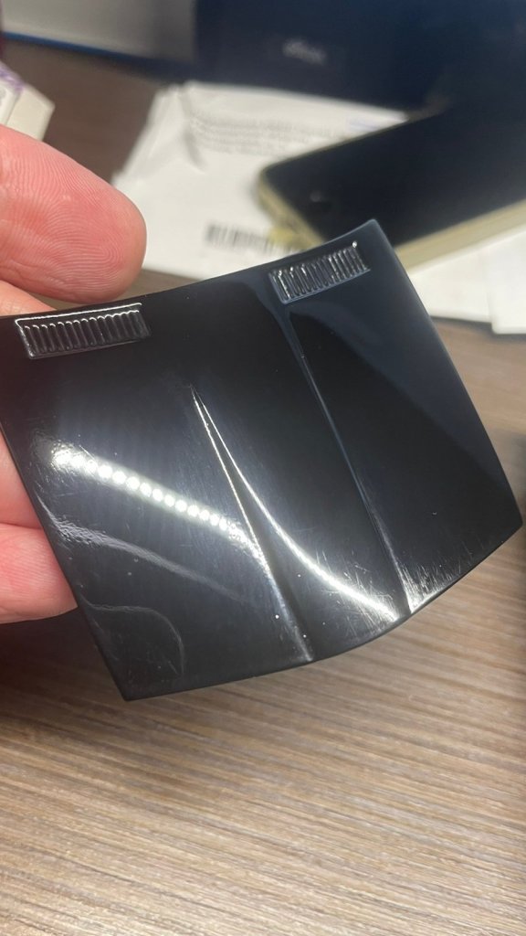

Илья Конышев 4 Опубликовано 13 Jan 2023, 13:41:39 Жалоба Поделиться Опубликовано 13 Jan 2023, 13:41:39 2 минуты назад, hiibar сказал: или ткань грубая, или наоборот, водой мочи. 3М, вроде водная основа(но не у всех), чем больше воды, тем меньше зернистость...это мне так маляр, сын маминой подруги, рассказывал я уж просто их перепробовал, этих тканей, вагон и маленькая тележка Ссылка на сообщение Поделиться на другие сайты
John Wick 4089 Опубликовано 13 Jan 2023, 13:46:27 Жалоба Поделиться Опубликовано 13 Jan 2023, 13:46:27 2 minutes ago, Илья Конышев said: я уж просто их перепробовал, этих тканей, вагон и маленькая тележка В полировочные губки могла грязь забиться или высохшие куски полироли. Помыть их хорошо. Риски какой формы? Округлые или линейные? Могла первая наждачка оставить риски, особенно если начинать с 2000 или 2500. 8 minutes ago, Илья Конышев said: я уж просто их перепробовал, этих тканей, вагон и маленькая тележка Вот хорошая инструкция по полировке: Ссылка на сообщение Поделиться на другие сайты

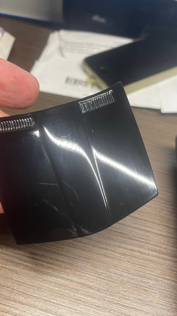

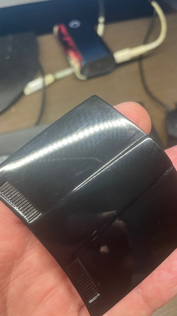

Илья Конышев 4 Опубликовано 16 Jan 2023, 10:09:44 Жалоба Поделиться Опубликовано 16 Jan 2023, 10:09:44 Такой эффект после моей полировки (((. 1. Лак 2К2. Прохожусь наждачкой 3000, 5000, 7000 с водой3. Полироль 3 шага (3М: 417, 76, 83) Сотни рекомендаций, роликов, попыток, никак не получается((( И тряпочки менял, и губки полировочные, и микрофибра и т.д. Никак Ссылка на сообщение Поделиться на другие сайты
Sebastian 795 Опубликовано 16 Jan 2023, 10:25:52 Жалоба Поделиться Опубликовано 16 Jan 2023, 10:25:52 1. Пропорции лака не наурушены, он успел полностью полемиризовться? 2. Полироль 3м чем наносите? Первый шаг, универсальная полироль ( саморазмельчающаяся) вроде как раз 417 и к ней идет довольно жесткая рыжая губка. Она в раз все вот эти риски сводит, дальше уже это просто наведение блеска. У меня все сводилось. Причем сводит все после 3000 нождачки. Ссылка на сообщение Поделиться на другие сайты
Илья Конышев 4 Опубликовано 16 Jan 2023, 10:29:24 Жалоба Поделиться Опубликовано 16 Jan 2023, 10:29:24 2 минуты назад, Sebastian сказал: 1. Пропорции лака не наурушены, он успел полностью полемиризовться? 2. Полироль 3м чем наносите? Первый шаг, универсальная полироль ( саморазмельчающаяся) вроде как раз 417 и к ней идет довольно жесткая рыжая губка. Она в раз все вот эти риски сводит, дальше уже это просто наведение блеска. У меня все сводилось. Причем сводит все после 3000 нождачки. 1. Прошло 3 дня после нанесения лака 2. Первая полироль 417, наношу черной мелкой губкой, Ссылка на сообщение Поделиться на другие сайты
Sebastian 795 Опубликовано 16 Jan 2023, 10:48:15 Жалоба Поделиться Опубликовано 16 Jan 2023, 10:48:15 17 минут назад, Илья Конышев сказал: 1. Прошло 3 дня после нанесения лака 2. Первая полироль 417, наношу черной мелкой губкой, Надо почитать какая губка у них предназначена для какой полироли. Можеть быть слишком мягкой. 1я губка прям супер твердая. вот, тоже самое что у вас. Правильно подобрать губки нужно. Полировал проксоном. Набить руки все получится :) Ссылка на сообщение Поделиться на другие сайты
PETERSON 10115 Опубликовано 16 Jan 2023, 11:01:25 Жалоба Поделиться Опубликовано 16 Jan 2023, 11:01:25 49 минут назад, Илья Конышев сказал: Я здесь вижу риски от грубой наждачки, которые не были устранены последующей шлифовкой. 2 Ссылка на сообщение Поделиться на другие сайты
Илья Конышев 4 Опубликовано 16 Jan 2023, 12:12:40 Жалоба Поделиться Опубликовано 16 Jan 2023, 12:12:40 1 час назад, PETERSON сказал: Я здесь вижу риски от грубой наждачки, которые не были устранены последующей шлифовкой. попробовал губкой шлифовальной Мачете 3000, снова прошелся, немного лучше, но в углах дошел до краски) 1 час назад, Sebastian сказал: Надо почитать какая губка у них предназначена для какой полироли. Можеть быть слишком мягкой. 1я губка прям супер твердая. вот, тоже самое что у вас. Правильно подобрать губки нужно. Полировал проксоном. Набить руки все получится :) До проксона еще не дорос, прикупил такую штуку, намного меньше вживую, но немного выручает при полировке, чем руками. Наверное надо подобрать губку наверное Ссылка на сообщение Поделиться на другие сайты
Roman163 1103 Опубликовано 16 Jan 2023, 12:48:44 Жалоба Поделиться Опубликовано 16 Jan 2023, 12:48:44 33 минуты назад, Илья Конышев сказал: попробовал губкой шлифовальной Мачете 3000, снова прошелся, немного лучше, но в углах дошел до краски) До проксона еще не дорос, прикупил такую штуку, намного меньше вживую, но немного выручает при полировке, чем руками. Наверное надо подобрать губку наверное по поводу губок наждачных от мачете и т.п., как по ощущениям, они грубее чем наждачки из малярок и всяких магазинов типа Леруа с таким же абразивом. Эти губки использую только под матирование пластика перед грунтовкой кузова. 1 Ссылка на сообщение Поделиться на другие сайты
Илья Конышев 4 Опубликовано 16 Jan 2023, 12:53:40 Жалоба Поделиться Опубликовано 16 Jan 2023, 12:53:40 2 минуты назад, Roman163 сказал: по поводу губок наждачных от мачете и т.п., как по ощущениям, они грубее чем наждачки из малярок и всяких магазинов типа Леруа с таким же абразивом. Эти губки использую только под матирование пластика перед грунтовкой кузова. от 3М приобрел только такие, но там макс 1200-1500 Ссылка на сообщение Поделиться на другие сайты
-=VIRUS=- 507 Опубликовано 16 Jan 2023, 15:05:18 Жалоба Поделиться Опубликовано 16 Jan 2023, 15:05:18 (изменено) @Илья Конышев ты не перебил предыдущую риску, возможно скорее всего эти риски под базой на грунте, у меня такое было проявились после лакировки, черный цвет очень интересный) касательно кратеров это проблема с силиконом к предыдущим советам добавлю: по хорошему надо хорошо очистить аэрограф и заменить сам шланг, если в шланг попал каким-то образом силикон его фиг оттуда выведешь, но обычно проблема со шлангом бывает если компрессор масляный, затем возьми себе за правило использовать антисиликон для очистки модели перед нанесением грунта, а затем и перед нанесением базы и лака антисиликон бывает на водной основе и на спиртовой основе и разные по цене, купи себе антисиликон от новола и салфетки синие для протирки его так же можно добавлять в лак если есть риски/шансы появления кратеров , но я не помню точно сколько вроде 2% от общего объема материала посмотришь на банке сколько надо Изменено 16 Jan 2023, 15:18:59 пользователем -=VIRUS=- Ссылка на сообщение Поделиться на другие сайты
Илья Конышев 4 Опубликовано 16 Jan 2023, 15:58:04 Жалоба Поделиться Опубликовано 16 Jan 2023, 15:58:04 (изменено) 53 минуты назад, -=VIRUS=- сказал: @Илья Конышев ты не перебил предыдущую риску, возможно скорее всего эти риски под базой на грунте, у меня такое было проявились после лакировки, черный цвет очень интересный) касательно кратеров это проблема с силиконом к предыдущим советам добавлю: по хорошему надо хорошо очистить аэрограф и заменить сам шланг, если в шланг попал каким-то образом силикон его фиг оттуда выведешь, но обычно проблема со шлангом бывает если компрессор масляный, затем возьми себе за правило использовать антисиликон для очистки модели перед нанесением грунта, а затем и перед нанесением базы и лака антисиликон бывает на водной основе и на спиртовой основе и разные по цене, купи себе антисиликон от новола и салфетки синие для протирки его так же можно добавлять в лак если есть риски/шансы появления кратеров , но я не помню точно сколько вроде 2% от общего объема материала посмотришь на банке сколько надо Что самое интересное в моей истории, рисок после высыхания лак нет. Есть небольшая шагрень, риски я чем то в процессе полирования "выгребаю". Схема какая: прохожусь наждачкой бумагой зерно 3000 и выше, далее начинаю использовать полироль 3М. Натирал и тканью для очков и ветошью безворсовой и губкой и ватными дисками. Делаю как полироль первая, смываю, полироль вторая, смываю и потом третья. И далее по кругу. Обратил внимание что риски начинают проявляться когда я убираю излишки полироли. Где то, что то делаю не так(( Капот сейчас пойдет в четвертый раз на перекрас За антисиликон спасибо! Буду искать Изменено 16 Jan 2023, 16:00:03 пользователем Илья Конышев Ссылка на сообщение Поделиться на другие сайты
yura1961 3913 Опубликовано 16 Jan 2023, 16:00:03 Жалоба Поделиться Опубликовано 16 Jan 2023, 16:00:03 5 часов назад, Илья Конышев сказал: 1. Прошло 3 дня после нанесения лака Мало, для 2к надо гораздо больше.Просто надави ногтем и увидишь след.Под верхним полимеризированым слоем все еще мягкое. 1 Ссылка на сообщение Поделиться на другие сайты
