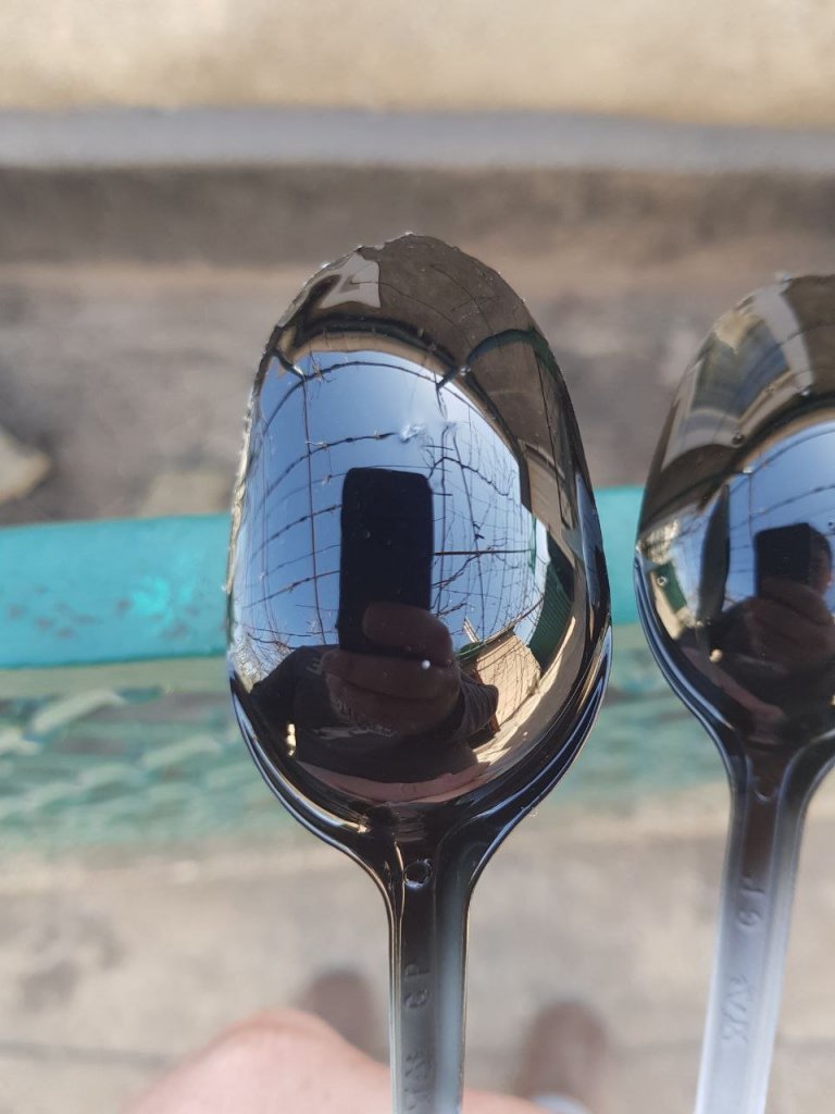

Igmar 88 Опубликовано 18 Jan 2023, 16:36:17 Жалоба Поделиться Опубликовано 18 Jan 2023, 16:36:17 (изменено) 6 часов назад, Roman163 сказал: С наждачкой 1500 это слишком грубо, минимум от 2500 нужно, иначе риски глубокие будут и протереть можно в момент Может быть, в случае с моделями автомобилей, где слой тоньше, вы правы, но на счёт рисок, от 1500, не соглашусь. Хотя для перестраховки 2500 конечно же можно использовать сначала. 7 часов назад, Илья Конышев сказал: С телефона сложно поймать угол под освещение. Но что то все таки сфоткал Предположительно, по порядку: 1) Компрессор, нагреваясь подаёт тёплый воздух, а в более холодной трубке, начинает скапливаться конденсат и давлением загоняются капли влаги. 2) Аэрограф, травит воздух в бачок с краской (лаком) и получается "газировка". 3) Про капли масла, уже говорили выше. Избавиться от них, лучше всего - фильтр-осушительным патроном. "Кратеры", очень похожи на лопнувшие пузырьки воздуха, плюс ко всему, мне кажется, что слой лака - очень толстый. Попробуйте всё таки разбавить лак растворителем от производителя. Плюс ко всему, лучше класть несколько тонких слоёв, с межслойным прошкуриванием, нежели один толстый. Изменено 18 Jan 2023, 16:57:58 пользователем Igmar Ссылка на сообщение Поделиться на другие сайты
sachs50 37 Опубликовано 18 Jan 2023, 18:44:26 Жалоба Поделиться Опубликовано 18 Jan 2023, 18:44:26 8 часов назад, Илья Конышев сказал: С телефона сложно поймать угол под освещение. Но что то все таки сфоткал Мне показалось, или решетки залиты очень толстым слоем? Ссылка на сообщение Поделиться на другие сайты
Популярный пост Sebastian 795 Опубликовано 18 Jan 2023, 19:30:20 Популярный пост Жалоба Поделиться Опубликовано 18 Jan 2023, 19:30:20 (изменено) В 18.01.2023 в 20:56, Илья Конышев сказал: 1. Перед нанесением материалов, поверхность обезжириваю 2. Компрессор безмасляный, JAS1203. Куплен недавно, использовал несколько раз. Может шланг новый купить. 3. Все стерильно, стаканчики для смешивания чистые, краски и лак из банок. Что на картинке, Мобихел 1. При нанесении красок, такой проблемы нет. Только если иногда аэрограф "плюются" 2. При на несении, сразу даю мокрый слой. Но опять же повторюсь, с первого прохода появляются. То есть как только лак касается поверхности, начинаются появляться кратеры. Нашел свой первый китайский аэрограф, за 1000 рублей в полном комплекте). В нем оказалось сопло 0,5. Решил провести эксперимент - залил лак, прошелся по поверхности и все равно эти товарищи появляются Буду читать, смотреть. Если не получиться, придется моделизм отложить до лучших времен, пока не пройду мастер-класс)). Просто что-то я уже слишком много средств оставил не эксперименты. Слишком много. Эксперименты с июля месяца Ребят все огромное спасибо, кто откликнулся на мои проблемы. Заказал Ганзу, попробую с ней провести эксперимент. Я как бы удивляюсь иногда. Тут тратишь время, хочешь добро сделать. Ощущение, что реально вы советы не читаете. Вроде вам кидал канал, гда расписаны технология нанесения лака, где про кипение говориться. Вы льете сразу мокрый слой, так делать не стоит. По технологии на базу ( которую поменяйте ради эксперимента) наносите тонкий слой и дайте просохнуть пока липнуть не перестанет. Прям перчаткой на отлип. Минут 10. Из него должен выйти растворитель ( кипение лака, а про это на канале рассказывается, может давать кратеры тоже). Дальше наносите мокрый слой. Разбавьте лак пожиже, чтобы такой слой не наливать. Для моделей добавьте чуть больше разбавителя чем по инструкции, он растянется и вообще без шагрени может быть зальется. В инструкции пропорции для краскопульта указаны. Одно и тоже мы уже по кругу несколько дней мусолим ( выше в топике все давалось :) ) . Все гораздо проще чем вам кажется и не надо умирать и бросать хобби. Нужно немного напрячься и почитать. Мы вас не бросим, но сами-то проявите усердие тоже. 🙂 Там же на канале разобраны отличия лаков HS и тд. ХЗ какой там у вас. Про прошкуривание между слоями @Igmarувольте. Это бессмысленная трата времени. при лаке HS в 2 слоя ( сухой и мокрый) заливается все отлично за 15-20 минут и при более жидком даже без шагрени. Мусор вот это , бич. Надо тренироваться. Я лично знал одного моделиста, так он из Белорусского аэрографа красил без шагрени и полировки. Набивайте руку. @sachs50 прошу прощения, не туда посмотрел ) 🙏🤝 Изменено 19 Jan 2023, 16:40:29 пользователем Sebastian 5 Ссылка на сообщение Поделиться на другие сайты
-=VIRUS=- 507 Опубликовано 18 Jan 2023, 22:24:01 Жалоба Поделиться Опубликовано 18 Jan 2023, 22:24:01 (изменено) мне кажется это из-за краски мобихел и первого толстого слоя я тоже ее в начале покупал и как-то взял два цвета черных и она вела себя по разному то кипела то жрала пластик, но тогда опыта было мало и не мог понять в чем дело, перешел на краску debeer и все ок она и сохнет моментально, не знаю видно или нет но кратеры тоже есть на ложках... Изменено 18 Jan 2023, 22:24:37 пользователем -=VIRUS=- Ссылка на сообщение Поделиться на другие сайты
Sebastian 795 Опубликовано 19 Jan 2023, 03:44:56 Жалоба Поделиться Опубликовано 19 Jan 2023, 03:44:56 (изменено) 18 часов назад, Илья Конышев сказал: 1. Перед нанесением материалов, поверхность обезжириваю 2. Компрессор безмасляный, JAS1203. Куплен недавно, использовал несколько раз. Может шланг новый купить. 3. Все стерильно, стаканчики для смешивания чистые, краски и лак из банок. Что на картинке, Мобихел 1. При нанесении красок, такой проблемы нет. Только если иногда аэрограф "плюются" 2. При на несении, сразу даю мокрый слой. Но опять же повторюсь, с первого прохода появляются. То есть как только лак касается поверхности, начинаются появляться кратеры. Нашел свой первый китайский аэрограф, за 1000 рублей в полном комплекте). В нем оказалось сопло 0,5. Решил провести эксперимент - залил лак, прошелся по поверхности и все равно эти товарищи появляются Буду читать, смотреть. Если не получиться, придется моделизм отложить до лучших времен, пока не пройду мастер-класс)). Просто что-то я уже слишком много средств оставил не эксперименты. Слишком много. Эксперименты с июля месяца Ребят все огромное спасибо, кто откликнулся на мои проблемы. Заказал Ганзу, попробую с ней провести эксперимент. Дойдите до авторынка, найдите герметичную тару, найдите где миксуют краски для авторемонта. Наберите себе базовых цветов красок, которые проверены и ими кузова красят. Думаю, проблема должна уйти. И технологию не нарушайте ) Изменено 19 Jan 2023, 09:30:53 пользователем Sebastian Ссылка на сообщение Поделиться на другие сайты
