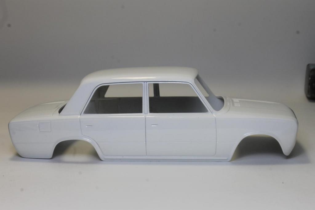

Grizzly 25 Опубликовано 9 Jan 2018, 13:19:07 Жалоба Поделиться Опубликовано 9 Jan 2018, 13:19:07 @vovichek62 Перечитав много ВИПов, не увидел что кто-то разбавляет, все задували без разбавления. Спасибо, на запоротом кузове можно будет поэкспериментировать, а то баллончик однако недешёвый) Ссылка на сообщение Поделиться на другие сайты
Максим_omsk 3578 Опубликовано 9 Jan 2018, 14:45:48 Жалоба Поделиться Опубликовано 9 Jan 2018, 14:45:48 Можете разорвать на части, я вообще модели не грунтую. Просто дую тамиевскую нитру на тушку. Тушку перед окраской слегка ошкуриваю шкуркой 2000 с водой. Под акрил дую на голый пластик любой не нужной более тамиевской нитрой. Работаю только с тамийной химией. Другого не пробовал. Посему с тамией так работать можно. Ложиться на тамию, аошиму, ревел и фуджими. 1 Ссылка на сообщение Поделиться на другие сайты

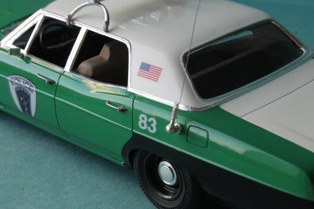

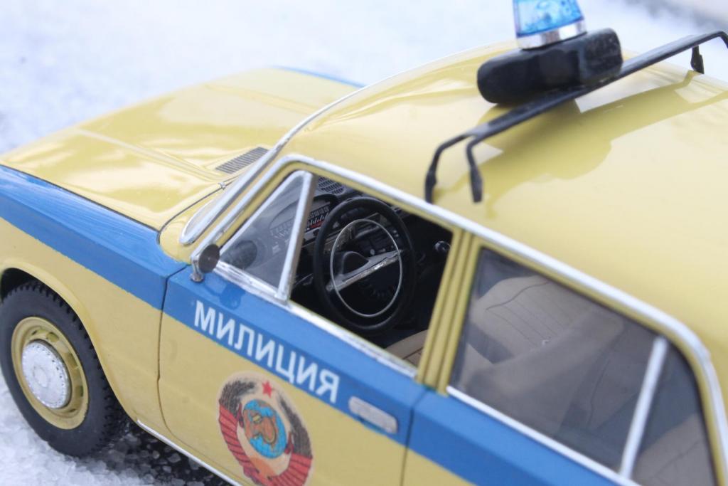

Александр1978 2097 Опубликовано 9 Jan 2018, 15:18:56 Жалоба Поделиться Опубликовано 9 Jan 2018, 15:18:56 (изменено) Грунт novol hs синяя банка 4 к 1 развожу 1 к 1 с 646 ,нитробаза debeer,поверх лак duna hs 5000 добавляю 5 процентов 646 можга ,проблем ноль ,усадки нет ,полирую только мусоринки на лкп, собрал уже около 30 китов в 24 и 25 и 15 авд китов,одна из последних копеек из ашетовской серии Вот эти модели тоже сделаны по той же технологии ,единственное что лак наношу с большого покрасочного пистолета sata 3000 hvlp c дюзой 1,3 Изменено 9 Jan 2018, 15:24:08 пользователем Александр1978 Ссылка на сообщение Поделиться на другие сайты

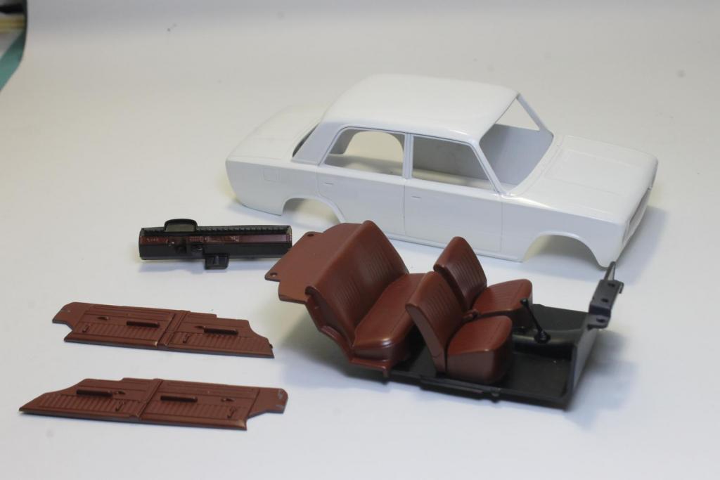

RBPencil 2652 Опубликовано 10 Jan 2018, 06:58:27 Жалоба Поделиться Опубликовано 10 Jan 2018, 06:58:27 @ekha Евгений, а что ты хранишь в деревянном ящике для хлеба? В прозрачной понятно, а в той красивой понять не могу.... Ссылка на сообщение Поделиться на другие сайты
ekha 671 Опубликовано 10 Jan 2018, 07:02:32 Жалоба Поделиться Опубликовано 10 Jan 2018, 07:02:32 @RBPencil Да это старая хлебница. Она прежде всего для сушки всякой мелочи. Правда, там всякие краски до кучи еще хранятся. Прозрачной хлебницы и прозрачного трехэтажного ящика бывает не хватает. 3 Ссылка на сообщение Поделиться на другие сайты
RBPencil 2652 Опубликовано 10 Jan 2018, 07:20:55 Жалоба Поделиться Опубликовано 10 Jan 2018, 07:20:55 @ekha Было такое предположение у меня, но ты подтвердил мои мысли. Надо подумать о таком варианте хотя мне в моем "женском батальоне" (жена+3 дочери+кошка) его точно поставить не где будет((( Ссылка на сообщение Поделиться на другие сайты
ekha 671 Опубликовано 10 Jan 2018, 08:05:44 Жалоба Поделиться Опубликовано 10 Jan 2018, 08:05:44 @RBPencil Очень удобно, кстати. Раньше в коробке от кита все валялось или в шкафу на свободной полке. Сейчас намного удобней. Но одной хлебницы мало - в ней можно кузов держать, днище и т.д. Нужен еще ящик (на фото слева). Там прекрасно помещаются литники. 1 Ссылка на сообщение Поделиться на другие сайты
