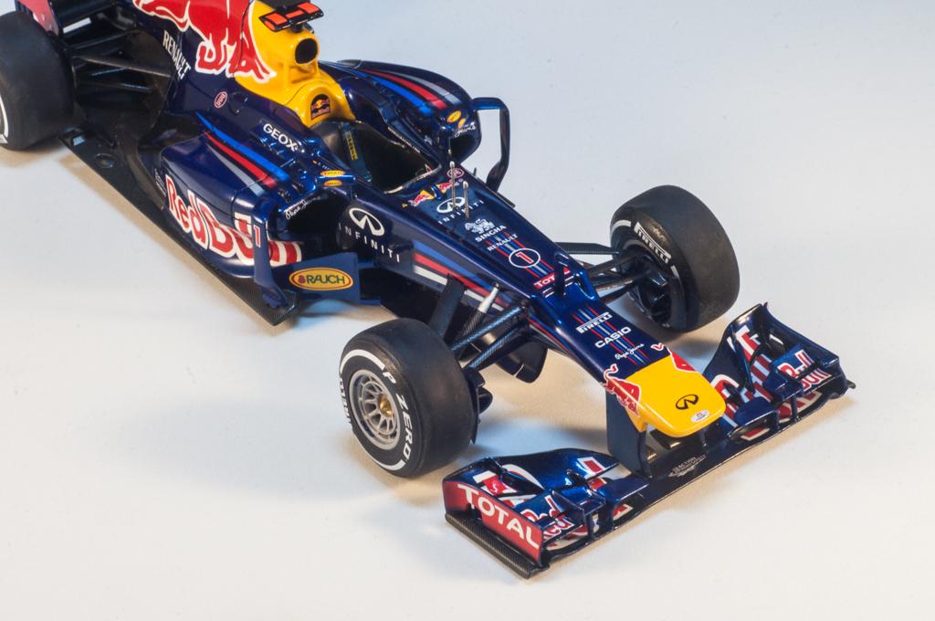

AZz 1635 Опубликовано 16 Jan 2018, 11:13:33 Жалоба Поделиться Опубликовано 16 Jan 2018, 11:13:33 21 hours ago, Карбюратор said: А можете примерно показать, как выглядит к примеру акриловый лак на модели? Акриловый лак на водной основе от Alclad. В живую блестит чуть получше,чем на фото. Полировать можно, но стирается моментом даже тамиевскими полиролями. Сколько не суши остаётся мягким. Оставить отпечатки пальцев и вмятины - легче лёгкого. В целом соглашусь с @ekha... бросьте вы эту идею - извращение ещё то ) 1 Ссылка на сообщение Поделиться на другие сайты

RBPencil 2655 Опубликовано 16 Jan 2018, 14:26:22 Жалоба Поделиться Опубликовано 16 Jan 2018, 14:26:22 @Карбюратор Вот например лак от ганзы - живьем более блестит Или вот http://scalemodels.ru/modules/myarticles/img_11163_1497365880_MM-2017-120.JPG.html http://scalemodels.ru/modules/myarticles/img_11163_1497365873_MM-2017-112.JPG.html (41 шеви тоже ганза лак акрил) Но полировать его можно, у тамии более мягкий лак. Ссылка на сообщение Поделиться на другие сайты
