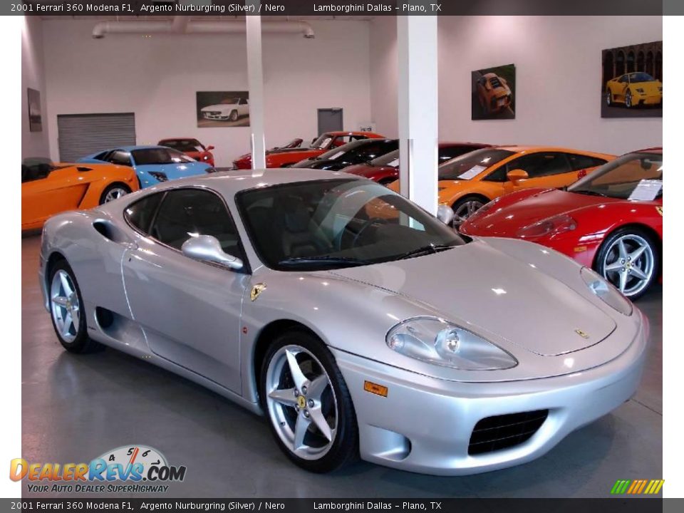

Barabakin 61 Опубликовано 18 Jun 2013, 15:53:14 Жалоба Поделиться Опубликовано 18 Jun 2013, 15:53:14 "Серебристый"... вот где Вы видели такой цвет?) Это же Ферррррари. Тут тонко. Argento Nurburgring Grigio Ingrid. Grigio Alloy. Если так сильно хочется серебристый металлик. ) А вы "серебрянка". ) Ссылка на сообщение Поделиться на другие сайты
valek 1651 Опубликовано 18 Jun 2013, 16:37:28 Жалоба Поделиться Опубликовано 18 Jun 2013, 16:37:28 Женя, последний цвет - самый крутой. Тот который Grigio Alloy. Я бы в него без раздумий красил. Ссылка на сообщение Поделиться на другие сайты
valeron199 99 Опубликовано 18 Jun 2013, 16:50:03 Жалоба Поделиться Опубликовано 18 Jun 2013, 16:50:03 Женя, последний цвет - самый крутой. Тот который Grigio Alloy. Я бы в него без раздумий красил. +1 Мне тоже понравился. Ссылка на сообщение Поделиться на другие сайты
