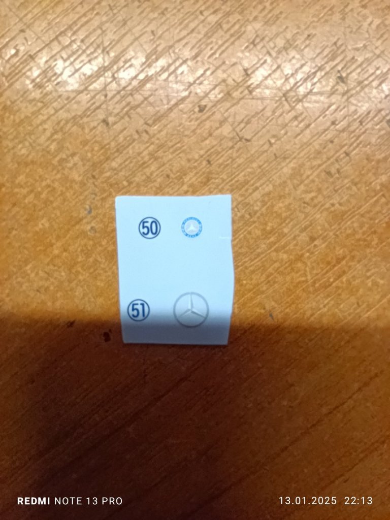

Balu26 486 Опубликовано 12 Jan 2025, 18:09:51 Жалоба Поделиться Опубликовано 12 Jan 2025, 18:09:51 1 час назад, Energo сказал: Я тут ловко запорол простейшую декаль на mercedes amg gt3 - круглый логотип который на капоте. Может у кого есть качественный скан этого листа чтобы заказать печать? 47 номер на этом листе интересует конкретно. Приветствую! Какой размер имеет оригинал на декале? Попробую поискать в закромах, были эти эмблемы где-то от других моделей Ссылка на сообщение Поделиться на другие сайты
Energo 22 Опубликовано 12 Jan 2025, 18:16:23 Жалоба Поделиться Опубликовано 12 Jan 2025, 18:16:23 5 минут назад, Balu26 сказал: Приветствую! Какой размер имеет оригинал на декале? Попробую поискать в закромах, были эти эмблемы где-то от других моделей Диаметр порядка 2-2,5 мм макс и на прозрачной как бы подложке вся - на хром наносится чтобы просвечивала. Ссылка на сообщение Поделиться на другие сайты
Balu26 486 Опубликовано 12 Jan 2025, 18:38:18 Жалоба Поделиться Опубликовано 12 Jan 2025, 18:38:18 @Energo Хорошо, посмотрю что есть по МБ Ссылка на сообщение Поделиться на другие сайты
Energo 22 Опубликовано 13 Jan 2025, 18:10:20 Жалоба Поделиться Опубликовано 13 Jan 2025, 18:10:20 23 часа назад, Balu26 сказал: @Energo Хорошо, посмотрю что есть по МБ Да, спасибо. Я правда нашел логотип в нужном качестве и заказал его в Народной Декали, но из-за его маленького размера неизвестно что в реале получится так что рассматриваю все варианты. Я кстати испортил эту декаль исключительно по неопытности. Нанес ее как и все остальные на кузов. Но в отличие от других эта была нанесена на хром. В то время как все декали вварились в краску эта, видимо, осталась держаться как есть просто под слоем лака. В конце покрывая матовым лаком я закрыл ее аккуратным кружком из липкой ленты малой адгезии и... она вварилась в нее. Разделить не удалось. Это конечно был для меня неожиданный совершенно сюрприз :) Ссылка на сообщение Поделиться на другие сайты
Balu26 486 Опубликовано 13 Jan 2025, 19:17:31 Жалоба Поделиться Опубликовано 13 Jan 2025, 19:17:31 1 час назад, Energo сказал: Да, спасибо. Я правда нашел логотип в нужном качестве и заказал его в Народной Декали... Приветствую! Вот такую нашёл, она от СЛС Фуджими диаметр около 2,5 мм, основа серебристая 1 Ссылка на сообщение Поделиться на другие сайты
