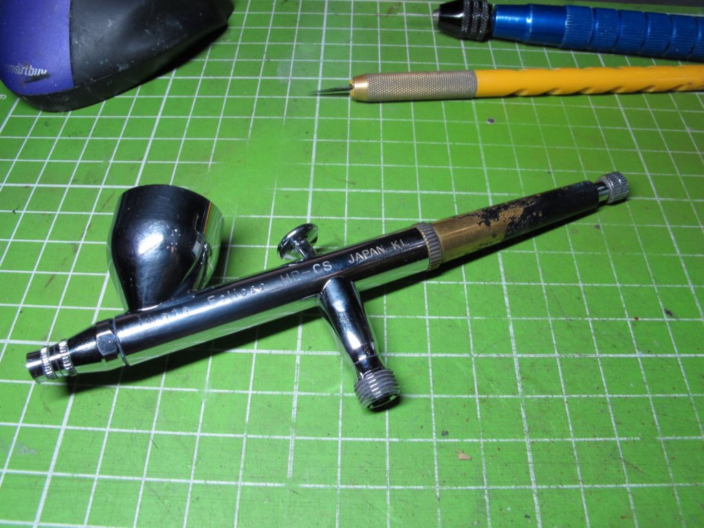

AeroMax 1355 Опубликовано 19 Jan 2024, 06:33:12 Жалоба Поделиться Опубликовано 19 Jan 2024, 06:33:12 5 часов назад, hibar сказал: скорей всего из-за неплотного сопряжения деталей в распылительном узле. Попросту, прокладкам писец, а где, это надо смотреть Аэрограф такой Японский аналог "Белоруса" по видимому. Прокладка там одна и относительно свежая. Она для того, чтобы краска не вытекала сзади, между иглой и ёмкостью, в которую сопло спереди вкручивается. Надеюсь понятно написал. Ссылка на сообщение Поделиться на другие сайты
PETERSON 10118 Опубликовано 19 Jan 2024, 06:48:57 Жалоба Поделиться Опубликовано 19 Jan 2024, 06:48:57 14 минут назад, AeroMax сказал: Прокладка там одна и относительно свежая. По идее должна быть и вторая, спереди, где на твою ёмкость накручивается носик распылителя. Ссылка на сообщение Поделиться на другие сайты
Феофан 857 Опубликовано 19 Jan 2024, 06:50:52 Жалоба Поделиться Опубликовано 19 Jan 2024, 06:50:52 (изменено) 20 минут назад, AeroMax сказал: Аэрограф такой Японский аналог "Белоруса" по видимому. Прокладка там одна и относительно свежая. Она для того, чтобы краска не вытекала сзади, между иглой и ёмкостью, в которую сопло спереди вкручивается. Надеюсь понятно написал. В любом случае, либо забит воздушный жиклёр перед колпачком, либо травит прокладка сопла. Воздух не обманешь, идет, куда легче, а других путёв у него нет. Второй вариант наиболее вероятен. Прокладка может выглядеть, как новая, и все равно травить. Изменено 19 Jan 2024, 06:54:36 пользователем Феофан Ссылка на сообщение Поделиться на другие сайты
boxer 1034 Опубликовано 19 Jan 2024, 06:53:53 Жалоба Поделиться Опубликовано 19 Jan 2024, 06:53:53 11 часов назад, AeroMax сказал: Кстати, кто знает: почему краска не идёт при нажатом курке? В бачке пузыри. Засор на выходе,.. слить краску и почистить всё,.. 11 часов назад, AeroMax сказал: Кстати, кто знает: почему краска не идёт при нажатом курке? В бачке пузыри. Засор на выходе,.. слить краску и почистить всё,.. Ссылка на сообщение Поделиться на другие сайты
PETERSON 10118 Опубликовано 19 Jan 2024, 06:54:12 Жалоба Поделиться Опубликовано 19 Jan 2024, 06:54:12 Я имел в виду вот эту прокладку. В некоторых конструкциях её может не быть, как в моей старой Ганзе. Там этот носик (сопло) вкручивается в корпус без прокладки, но рекомендуют на стык наносить чуть-чуть клея типа ПВА. 1 Ссылка на сообщение Поделиться на другие сайты
boxer 1034 Опубликовано 19 Jan 2024, 06:54:18 Жалоба Поделиться Опубликовано 19 Jan 2024, 06:54:18 (изменено) 11 часов назад, AeroMax сказал: Изменено 19 Jan 2024, 06:55:06 пользователем boxer 1 Ссылка на сообщение Поделиться на другие сайты
hibar 525 Опубликовано 19 Jan 2024, 06:54:40 Жалоба Поделиться Опубликовано 19 Jan 2024, 06:54:40 16 минут назад, AeroMax сказал: Аэрограф такой Японский аналог "Белоруса" по видимому. Прокладка там одна и относительно свежая. Она для того, чтобы краска не вытекала сзади, между иглой и ёмкостью, в которую сопло спереди вкручивается. Надеюсь понятно написал. тут кажись весь аэр из 5 деталей состоит У меня пузыри появляются, когда в этом узле, что не докрутил после промывки 1 Ссылка на сообщение Поделиться на другие сайты
Феофан 857 Опубликовано 19 Jan 2024, 06:58:22 Жалоба Поделиться Опубликовано 19 Jan 2024, 06:58:22 2 минуты назад, hibar сказал: тут кажись весь аэр из 5 деталей состоит У меня пузыри появляются, когда в этом узле, что не докрутил после промывки О! Я смотрю, у тебя аэры с регулятором расхода воздуха! Сильно полезная штука? По идее расход давлением можно регулировать. Ссылка на сообщение Поделиться на другие сайты
PETERSON 10118 Опубликовано 19 Jan 2024, 07:13:40 Жалоба Поделиться Опубликовано 19 Jan 2024, 07:13:40 У меня тоже есть аэр с регулятором на входе. Никогда его не использую - всегда стоит на максимуме, поскольку у меня есть регулятор на компрессоре. Вот, старый компрессор без регулятора, и там регулятор на аэрографе полезен. 1 Ссылка на сообщение Поделиться на другие сайты
hibar 525 Опубликовано 19 Jan 2024, 07:22:28 Жалоба Поделиться Опубликовано 19 Jan 2024, 07:22:28 (изменено) 27 минут назад, Феофан сказал: О! Я смотрю, у тебя аэры с регулятором расхода воздуха! Сильно полезная штука? По идее расход давлением можно регулировать. если они рабочие, то полезная штука. Если как у Михаила компрессор с регулятором, то можно и без него. У меня Jas 1207, там регулятор только для настройки клапана, после которого воздух начинает стравливаться 3 минуты назад, hibar сказал: Можно для пробы взять быстросъём с аэрконтролем JASовский он копейки стоит Изменено 19 Jan 2024, 07:25:46 пользователем hibar 1 Ссылка на сообщение Поделиться на другие сайты
AeroMax 1355 Опубликовано 19 Jan 2024, 07:49:09 Жалоба Поделиться Опубликовано 19 Jan 2024, 07:49:09 (изменено) 1 час назад, PETERSON сказал: Я имел в виду вот эту прокладку. В некоторых конструкциях её может не быть, как в моей старой Ганзе. Вот и в моём аэре этой прокладки нет и не было никогда. Вернусь домой смажу специальной тамиевской смазкой (красненькой). Всем спасибо, товарищи! 1 час назад, hibar сказал: тут кажись весь аэр из 5 деталей состоит Ты почти угадал : из металла 6 деталей, не считая пружину курка: колпачок, сопло, емкость, куда вкручивается бачок и сопло и воздух подаётся, игла, противовес, винт фиксирующий иглу. Там по сути и ломаться нечему. Все детали крупные. Только прокладку иглы (единственную) поменял пару лет назад. Изменено 19 Jan 2024, 08:33:37 пользователем AeroMax Ссылка на сообщение Поделиться на другие сайты
Феофан 857 Опубликовано 19 Jan 2024, 08:05:28 Жалоба Поделиться Опубликовано 19 Jan 2024, 08:05:28 14 минут назад, AeroMax сказал: Вот в в моё аэре этой прокладки нет и не было никогда. Вернусь домой смажу специальной тамиевской смазкой (красненькой). Может еще иметь место быть повреждение или износ сопрягаемых поверхностей, невидимые на глаз, тогда тоже травить будет, да, смазка или воск решат проблему. Ссылка на сообщение Поделиться на другие сайты
AeroMax 1355 Опубликовано 22 Jan 2024, 15:19:00 Жалоба Поделиться Опубликовано 22 Jan 2024, 15:19:00 Спасибо коллективному мозгу! Всё закрутил покрепче. Работает! Ссылка на сообщение Поделиться на другие сайты

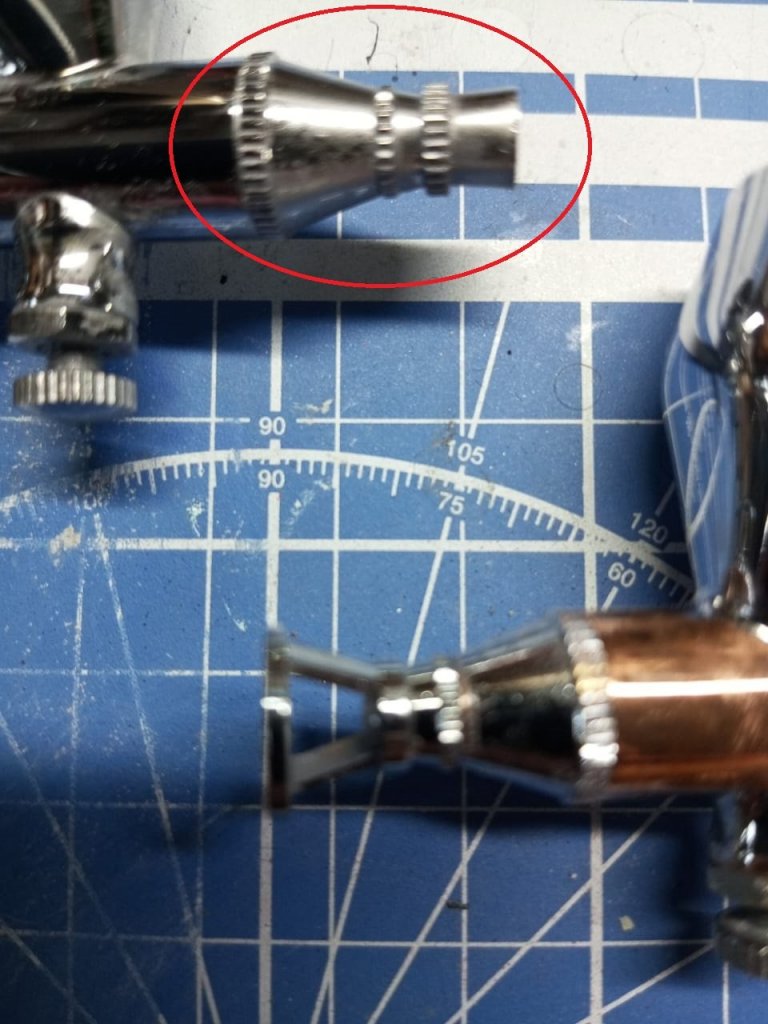

hibar 525 Опубликовано 17 Jun 2024, 08:59:11 Жалоба Поделиться Опубликовано 17 Jun 2024, 08:59:11 (изменено) в чём разница между аэрографами Harder & Steenbeck серии EVOLUTION и ULTRA.? Кроме возможности регулировки подачи краски и способа крепления бачка. Я так понимаю, механизм управления там одинаков. Сопла, прокладки и иглы одинаковые. Распылительные камеры тоже не отличаются. Шоурумов в моём и близлежащих регионах нет, сравнить не имею возможности. Хотелось бы получить ответ от людей, которые юзали обе модели Изменено 17 Jun 2024, 09:19:15 пользователем hibar Ссылка на сообщение Поделиться на другие сайты
Феофан 857 Опубликовано 17 Jun 2024, 11:09:48 Жалоба Поделиться Опубликовано 17 Jun 2024, 11:09:48 (изменено) 2 часа назад, hibar сказал: в чём разница между аэрографами Harder & Steenbeck серии EVOLUTION и ULTRA.? Кроме возможности регулировки подачи краски и способа крепления бачка. Я так понимаю, механизм управления там одинаков. Сопла, прокладки и иглы одинаковые. Распылительные камеры тоже не отличаются. Шоурумов в моём и близлежащих регионах нет, сравнить не имею возможности. Хотелось бы получить ответ от людей, которые юзали обе модели Эволюшыны разные, с регулировкой Эволюшын Сильверлайн. Просто Эволюшын без регулировки. Чем в принципе отличаются - ХЗ. На Ютубе полно роликов с разъяснениями по поводу отличий, я ни одного до конца так и не докурил. Изменено 17 Jun 2024, 11:11:37 пользователем Феофан Ссылка на сообщение Поделиться на другие сайты
PETERSON 10118 Опубликовано 17 Jun 2024, 13:06:21 Жалоба Поделиться Опубликовано 17 Jun 2024, 13:06:21 У меня Сильверлайн. Регулировкой на аэрографе практически не пользуюсь. Она у меня всегда на максимуме. Обычно хватает регулировки давления на компрессоре. Ссылка на сообщение Поделиться на другие сайты
John Wick 4089 Опубликовано 17 Jun 2024, 13:11:50 Жалоба Поделиться Опубликовано 17 Jun 2024, 13:11:50 На сайте производителя пишут, что ультра - это аэрограф для новичков. Сопло 02 и бачок 2 мл. https://www.harder-airbrush.eu/en/more.html эволюшн отличается более обширной комплектацией, опять же, судя по сайту: https://www.harder-airbrush.eu/en/evolution-108.html Ссылка на сообщение Поделиться на другие сайты
hibar 525 Опубликовано 17 Jun 2024, 13:16:20 Жалоба Поделиться Опубликовано 17 Jun 2024, 13:16:20 (изменено) 7 минут назад, John Wick сказал: На сайте производителя пишут, что ультра - это аэрограф для новичков. Сопло 02 и бачок 2 мл. https://www.harder-airbrush.eu/en/more.html эволюшн отличается более обширной комплектацией, опять же, судя по сайту: https://www.harder-airbrush.eu/en/evolution-108.html уже есть Ультра 2 в 1, как Эволюция. 2 часа назад, Феофан сказал: На Ютубе полно роликов с разъяснениями по поводу отличий, я ни одного до конца так и не докурил. смотрел, но что смотрел, всё с позиции продавца. Изменено 17 Jun 2024, 13:20:39 пользователем hibar Ссылка на сообщение Поделиться на другие сайты
yura1961 3913 Опубликовано 17 Jun 2024, 13:24:42 Жалоба Поделиться Опубликовано 17 Jun 2024, 13:24:42 6 минут назад, PETERSON сказал: У меня Сильверлайн. Регулировкой на аэрографе практически не пользуюсь. Она у меня всегда на максимуме. Обычно хватает регулировки давления на компрессоре А причем здесь регулировка давления компрессора?Регулировка на аэрографе ограничивает ход иглы и соответственно уменьшает подачу краски,что очень удобно для покраски мелких деталей особенно если их много,открываешь гашетку и не думаешь о передозе,хотя конечно вполне можно без этого обойтись. Ссылка на сообщение Поделиться на другие сайты
PETERSON 10118 Опубликовано 17 Jun 2024, 13:33:05 Жалоба Поделиться Опубликовано 17 Jun 2024, 13:33:05 6 минут назад, yura1961 сказал: А причем здесь регулировка давления компрессора? А при том, что в этом аэрографе есть регулировка потока воздуха. По факту та же регулировка давления. По крайней мере я разницу не почувствовал. Я так понял, что Феофан писал именно про разницу в наличии регулировки воздуха. Ссылка на сообщение Поделиться на другие сайты
hibar 525 Опубликовано 17 Jun 2024, 13:36:53 Жалоба Поделиться Опубликовано 17 Jun 2024, 13:36:53 1 минуту назад, PETERSON сказал: По факту та же регулировка давления. По крайней мере я разницу не почувствовал. скорее количества воздуха. А где он там кстати? Ссылка на сообщение Поделиться на другие сайты
PETERSON 10118 Опубликовано 17 Jun 2024, 13:42:08 Жалоба Поделиться Опубликовано 17 Jun 2024, 13:42:08 А-аа, пардон. Я почему-то думал, что регулировка хода иглы есть у всех аэрографов. Сейчас посмотрел на сайте и понял, что ошибался. 3 минуты назад, hibar сказал: А где он там кстати? У меня вот такая модель. Регулировка находится рядом со штуцером. Такое кольцо. Ссылка на сообщение Поделиться на другие сайты
yura1961 3913 Опубликовано 17 Jun 2024, 13:48:14 Жалоба Поделиться Опубликовано 17 Jun 2024, 13:48:14 У моих двух Иват нет регулировки хода иглы и на основную поставил регулировку от неизвестного китайца,резьба подошла,иногда очень выручает,удобно когда например надуваешь "резинки" на стекла. 3 Ссылка на сообщение Поделиться на другие сайты
Феофан 857 Опубликовано 17 Jun 2024, 13:48:20 Жалоба Поделиться Опубликовано 17 Jun 2024, 13:48:20 (изменено) 18 минут назад, hibar сказал: скорее количества воздуха. А где он там кстати? Давление создается потоком, то есть, количеством воздуха через единицу площади. Закон Ома 7 минут назад, yura1961 сказал: У моих двух Иват нет регулировки хода иглы и на основную поставил регулировку от неизвестного китайца,резьба подошла,иногда очень выручает,удобно когда например надуваешь "резинки" на стекла. Вот это я понимаю, рабочий инструмент! А то все трясутся над сохранностью хромированного покрытия, тьфу! 39 минут назад, hibar сказал: уже есть Ультра 2 в 1, как Эволюция. смотрел, но что смотрел, всё с позиции продавца. Дык где же взять позицию разработчика? Чего он туда закладывал? Даже на сайте Хардера общие фразы. Изменено 17 Jun 2024, 13:56:03 пользователем Феофан Ссылка на сообщение Поделиться на другие сайты
