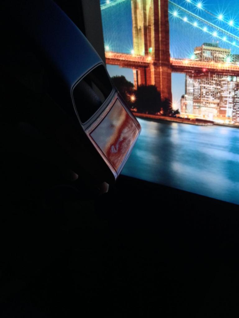

Las710 797 Опубликовано 29 Jul 2016, 17:22:46 Жалоба Поделиться Опубликовано 29 Jul 2016, 17:22:46 У меня тоже есть баллон ТС-39, думал это просто красный металлик, а тут получается, что он розовый. Хм) Хорошо, что не использовал его ещё, иначе бы тоже был бы им удивлён. Цвет на Понтиаке смотрится хорошо. По скорее бы всё вместе увидеть)) Ссылка на сообщение Поделиться на другие сайты
cuba_13 3614 Опубликовано 29 Jul 2016, 17:26:38 Автор Жалоба Поделиться Опубликовано 29 Jul 2016, 17:26:38 Только что, Las710 сказал: Цвет на Понтиаке смотрится хорошо. Полностью согласен, я прямо весь сиял после того, как на следующий день после работы спустился в подвал и увидел, как получилось. На фото цвет передается не так, как в реальности. Когда соберу, буду искать у знакомых зеркалку, чтобы все могли посмотреть эту красоту. Но с выбором цвета я однозначно угадал. 3 минуты назад, Las710 сказал: По скорее бы всё вместе увидеть)) Сам в нетерпении, но, к сожалению, сейчас аврал на работе, только пару часов в выходные смогу уделять. Ссылка на сообщение Поделиться на другие сайты

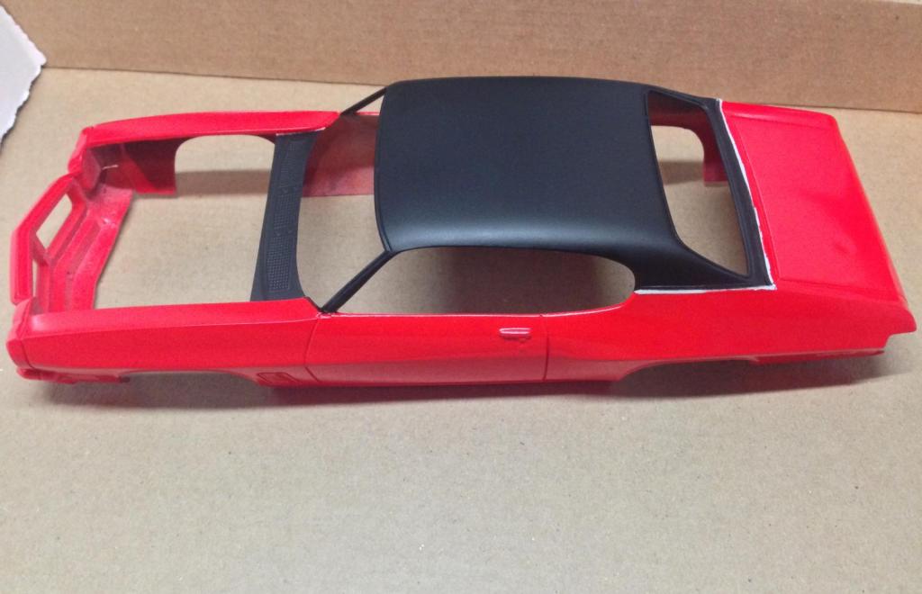

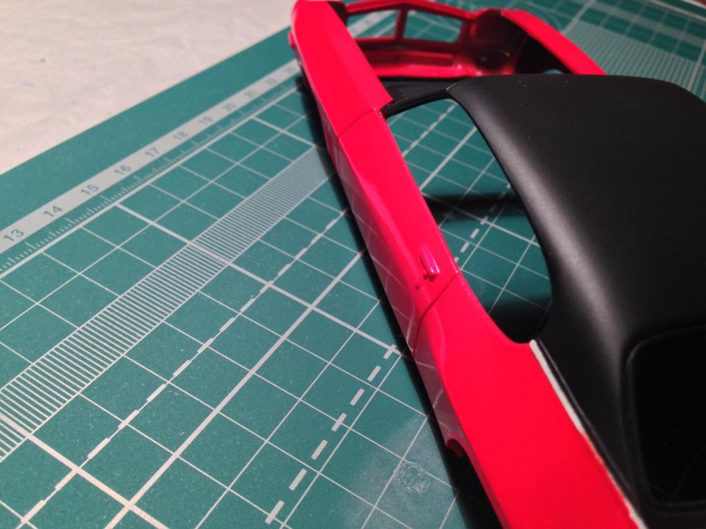

Михаил 323 Опубликовано 29 Jul 2016, 21:07:28 Жалоба Поделиться Опубликовано 29 Jul 2016, 21:07:28 Цветовое сочетание интересное. А что за белый кант на стыке заднего стекла и багажника? Это под хром уйдёт? Ссылка на сообщение Поделиться на другие сайты
cuba_13 3614 Опубликовано 30 Jul 2016, 09:37:10 Автор Жалоба Поделиться Опубликовано 30 Jul 2016, 09:37:10 (изменено) 12 часа назад, Михаил сказал: Это под хром уйдёт? Да, это я полосочки из PS (полистирола приклеивал, они белые, потому что я маскировал их оба раза когда красил), они буду полностью скрыты БМФом. В следующих моделях такого не будет (это моя первая модель, от неопытности они белые), буду красить, как мне подсказал Tolibass Изменено 30 Jul 2016, 09:38:12 пользователем cuba_13 Ссылка на сообщение Поделиться на другие сайты

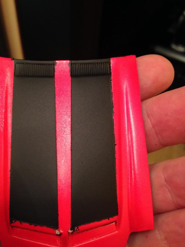

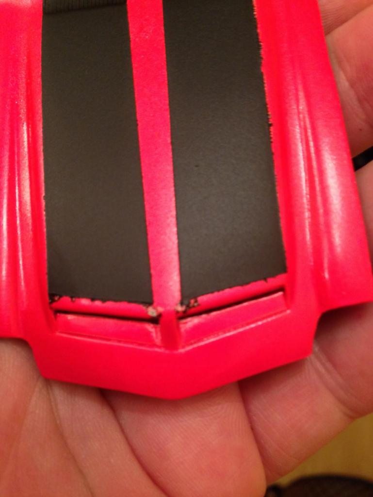

cuba_13 3614 Опубликовано 31 Jul 2016, 13:10:34 Автор Жалоба Поделиться Опубликовано 31 Jul 2016, 13:10:34 (изменено) У меня беда, так расстроен, что даже руки опускаются, честно говоря. Снял маски и вот что. =( Это из-за того, что лак не наносил на красный слой краски? Капот был полностью сухой, т.е. с момента покраски прошло уже больше недели, был абсолютно сухой. Можно как-нибудь решить вопрос, без тормозухи/ласки и полной перескраски? PS: у меня есть немного слитой из балона красной, остновного моего цвета, может, можно как-то эти огрехи шлифануть слегка и сверху подкрасить? Изменено 31 Jul 2016, 13:33:08 пользователем cuba_13 Ссылка на сообщение Поделиться на другие сайты
Tolibass 7400 Опубликовано 31 Jul 2016, 16:33:57 Жалоба Поделиться Опубликовано 31 Jul 2016, 16:33:57 Если полосы в итоге должны быть матовые, то их лучше делать по верх лака и даже после полировки. Подкрас кисточкой точно не вариант. Ссылка на сообщение Поделиться на другие сайты
cuba_13 3614 Опубликовано 31 Jul 2016, 16:34:59 Автор Жалоба Поделиться Опубликовано 31 Jul 2016, 16:34:59 Только что, Tolibass сказал: Подкрас кисточкой точно не вариант. Спасибо, всё понял. Капот ушел в отмывку. Ссылка на сообщение Поделиться на другие сайты
Михаил 323 Опубликовано 31 Jul 2016, 17:27:07 Жалоба Поделиться Опубликовано 31 Jul 2016, 17:27:07 Тут явно был подтёк краски под маску. Даже если кажется,что маскировочная лента легла плотно, её край нужно обязательно прижать к поверхности ибо даже мельчайшие пузырьки воздуха по краю ленты будут тянуть в себя краску сильнее пылесоса. В результате - рваная граница цветов. Вторая проблема - толщина маскировочной ленты. Чем толще маска, тем больше вероятность получить рваный край. Маску лучше снимать буквально через 5-10-15 минут после покраски, пока финальный слой почти сухой, но ещё достаточно эластичный. Время зависит от краски. На самый крайний случай, можно без нажима провести лезвием бритвы или новым острейшим ножом по границе маски. Ну и опять-же - кошки, кошки, кошки. Тренируемся на кошках Ссылка на сообщение Поделиться на другие сайты
cuba_13 3614 Опубликовано 31 Jul 2016, 17:32:28 Автор Жалоба Поделиться Опубликовано 31 Jul 2016, 17:32:28 3 минуты назад, Михаил сказал: Даже если кажется,что маскировочная лента легла плотно, её край нужно обязательно прижать к поверхности Я всегда зубочисткой провожу. Уже 4 раза кузов маскировал и всё хорошо, хотя там маскировки в разы больше. А вот про толщину да...у меня справа было толстовато. Уже всё смывается. Буду заново грунтовать красить, лакировать и полировать, а только потом полоски положу. Будет мне урок. Ссылка на сообщение Поделиться на другие сайты

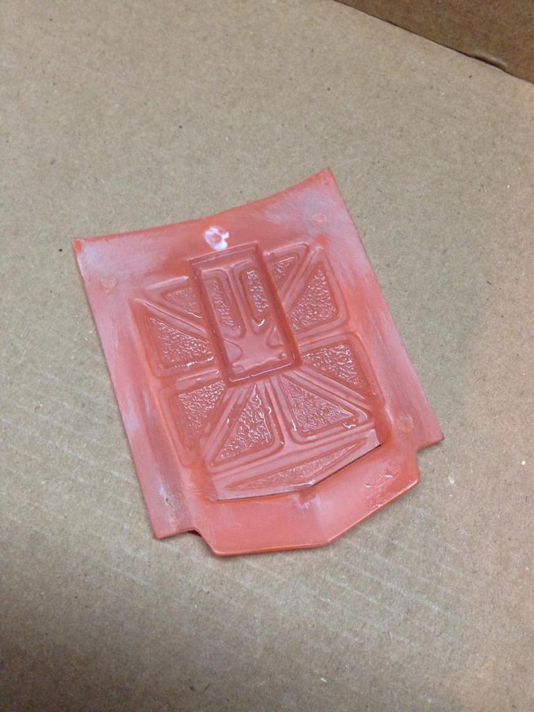

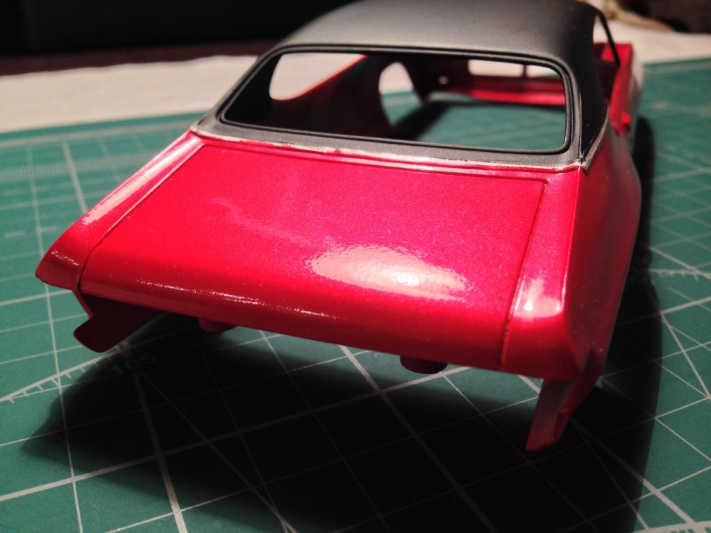

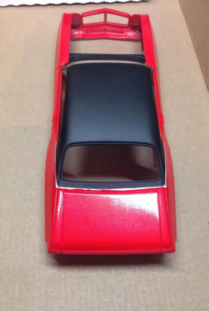

cuba_13 3614 Опубликовано 1 Aug 2016, 19:18:12 Автор Жалоба Поделиться Опубликовано 1 Aug 2016, 19:18:12 Прошу прощения за коробочные фото, снял маскировку и решил сфоткать. На черном матовый лак, на класном глянцевый. Фото не ахти, но вживую, я очень доволен. И кстати, маскировки я всегда делаю одинаково, одинаково все прижимаю. Тут, тьфу-тьфу, всё хорошо. С капотом какая-то мистика случилась. Теперь, в свободное время, буду осваивать полировку. Капот отмыл, не кидайтесь помидорами, Димексидом. Правда мои пальцы теперь похожи на руку рептилии (сам виноват, не одел перчатку). Сутки в димексиде и потом зубной щеткой без особого нажима снимается всё. Включая шпаклевку, серый, белый грунт и пара-тройка слоёв краски. Смыл за 10 минут. Капот ещё не до конца сухой. Белый это след от клея, зубочистку приклеивал. Ссылка на сообщение Поделиться на другие сайты
Tolibass 7400 Опубликовано 2 Aug 2016, 09:29:38 Жалоба Поделиться Опубликовано 2 Aug 2016, 09:29:38 Крыша смотреться классно, такой приятный сатин получился. надо полировать аккуратно, или маскировать крышу перед полировкой. Ссылка на сообщение Поделиться на другие сайты
kottoff 605 Опубликовано 2 Aug 2016, 12:11:57 Жалоба Поделиться Опубликовано 2 Aug 2016, 12:11:57 Димексид это серьезно Но краска оттерлась неплохо. Вообще с капотом часто проблемы возникают почему-то. Ссылка на сообщение Поделиться на другие сайты
cuba_13 3614 Опубликовано 2 Aug 2016, 18:46:18 Автор Жалоба Поделиться Опубликовано 2 Aug 2016, 18:46:18 9 часов назад, Tolibass сказал: такой приятный сатин получился. Да, самому очень нравится. Спасибо тебе огромное, если бы не твой совет, я бы в жизни не додумался дунуть матовым лаком, так бы и оставил просто под матовой краской. 9 часов назад, Tolibass сказал: маскировать крышу перед полировкой. Так и сделаю. 6 часов назад, kottoff сказал: Димексид это серьезно Ну, я кроме моделизма ещё фигурки разные коллекционирую и есть знакомые, которые миньки красят. Вот от них про чудодейственный Димексид наслышан, да, вот, если бы хоть кто написал в своих "советах" как отмывать краску, что неразведенный Димексид при воздействии с кожей вызывает химический ожог. Оно-то в моём случае не сильно опасно, неделю похожу с рукой, как у старика Но для остальных пишу. Ни в коем случае не работайте с ним без перчаток! 6 часов назад, kottoff сказал: Но краска оттерлась неплохо. Я сам обалдел, как легко сохло всё))) Всё что было. Тут, на самом деле был такой момент. У меня изопропилового спирта всего 100 мл, я его берегу. А Димексида откуда-то 2 бутыля лежало. 6 часов назад, kottoff сказал: Вообще с капотом часто проблемы возникают почему-то. Надеюсь, что у меня это был первый и последний раз, потому что, если и второй раз будет какая-то бяка, придётся отказаться от полосок. Но я верю в лучшее. Ссылка на сообщение Поделиться на другие сайты
Kerrix1987 27 Опубликовано 3 Aug 2016, 07:24:36 Жалоба Поделиться Опубликовано 3 Aug 2016, 07:24:36 А что за белая линия между кузовом и крышей? При чем не совсем ровная линия... Ссылка на сообщение Поделиться на другие сайты
Las710 797 Опубликовано 3 Aug 2016, 07:46:09 Жалоба Поделиться Опубликовано 3 Aug 2016, 07:46:09 21 минуту назад, Kerrix1987 сказал: А что за белая линия между кузовом и крышей? При чем не совсем ровная линия... Полоска закроется фольгой Ссылка на сообщение Поделиться на другие сайты
