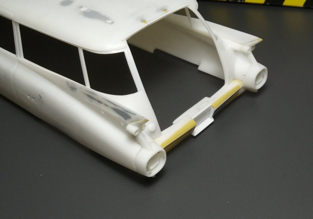

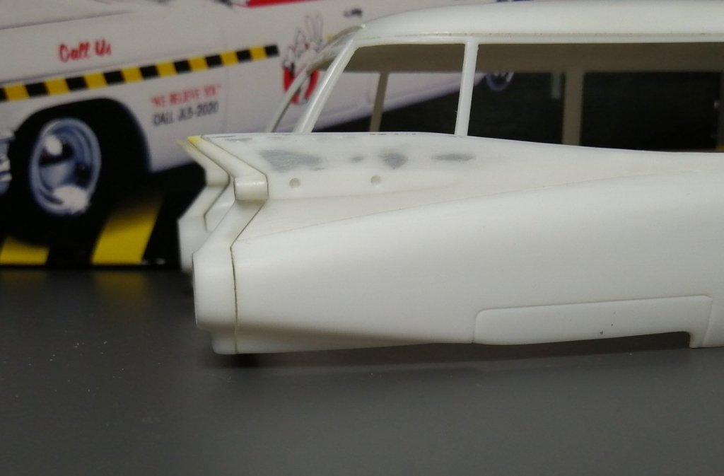

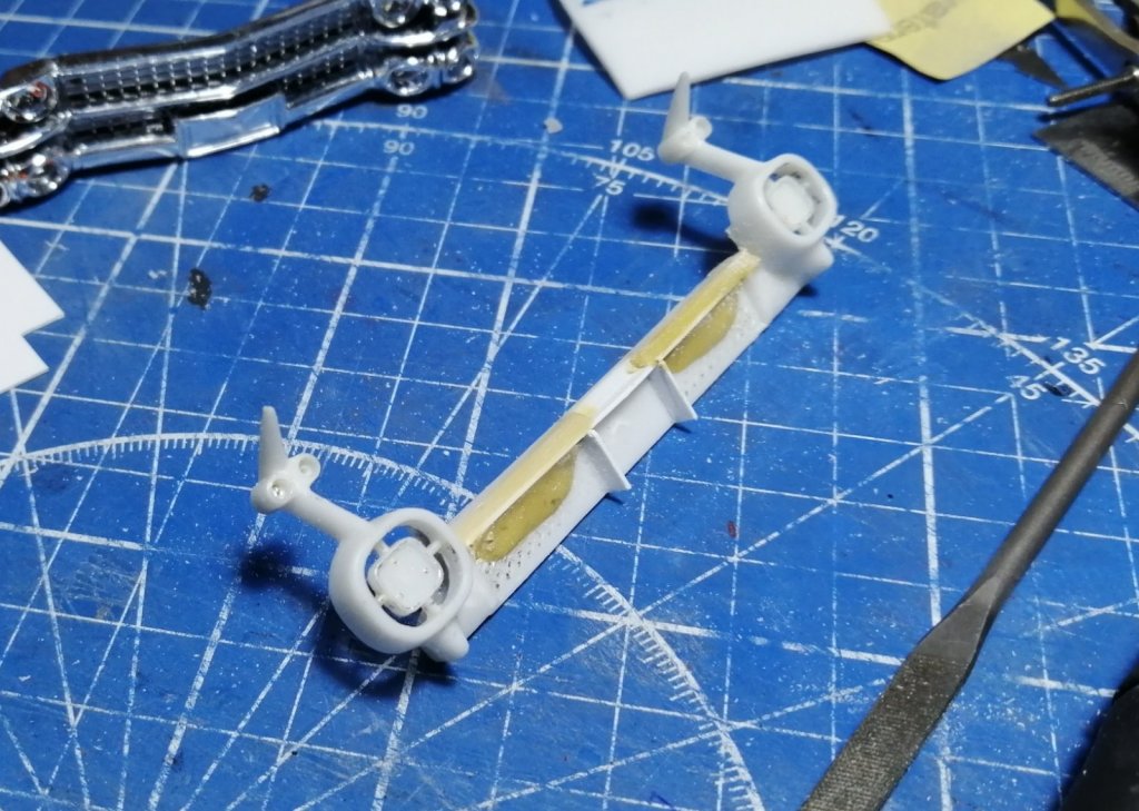

Популярный пост lexer 802 Опубликовано 13 Jan 2019, 17:18:02 Автор Популярный пост Жалоба Поделиться Опубликовано 13 Jan 2019, 17:18:02 Не прошло и года с последней публикации, пора воскресить тему, эти новогодние каникулы дали немного свободного времени, что бы вернуться к ECTO-1. Самое большое что удалось сделать за эти дни, это полная переделка заднего бампера. при помощи листового пластика сделал направляющие по которым потом уложил эпоксидку и выточил из нее нужную форму. Затем довел до ума посадочные места, что бы бампер легко и правильно устанавливался, а так же исправил форму задних крыльев и задних фонарей, а то они были слишком раздутые и квадратными, в общем выглядели не очень привлекательно. 15 Ссылка на сообщение Поделиться на другие сайты

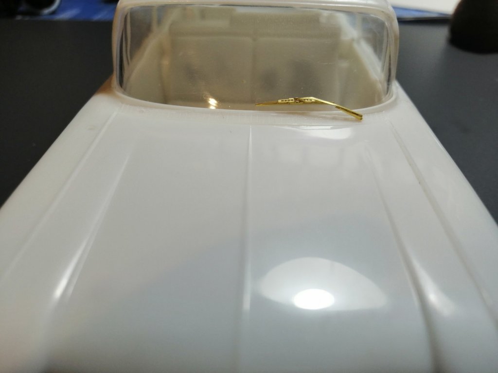

Популярный пост lexer 802 Опубликовано 23 Mar 2019, 22:00:54 Автор Популярный пост Жалоба Поделиться Опубликовано 23 Mar 2019, 22:00:54 (изменено) Ну вот и приехало, разработанные мной и любезно изготовленое Сергеем ака godzik, фототравление для моего кадиллака. Качество просто на высоте. Мне ооочень нравится. Я не удержался и собрал один из дворников, а для того что бы оценить качество изделия, наделал побольше фото. Самое интересное что весь дворник на шарнирах и может крутиться в разные стороны как настоящий, поэтому его можно располагать по разному. Ну и и ещё один внезапный кадр, просто на столе как раз тележки в работе лежали Изменено 23 Mar 2019, 22:02:49 пользователем lexer 10 Ссылка на сообщение Поделиться на другие сайты

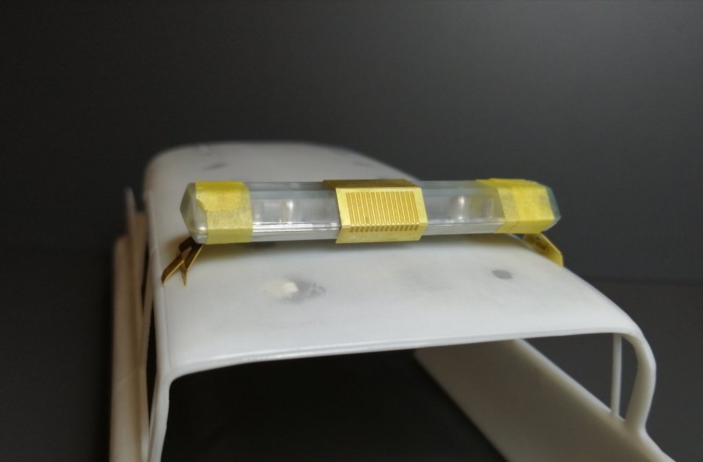

Популярный пост lexer 802 Опубликовано 27 Mar 2019, 19:20:31 Автор Популярный пост Жалоба Поделиться Опубликовано 27 Mar 2019, 19:20:31 (изменено) Пока нет времени моделить по крупному, занимаюсь мелочевкой. Переделал люстру, убрал все лишние отштамповки и перегородки а за тем отшлифовал поверхность, при последующей покраске она станет почти прозрачной, как раз нужный эффект получится. Ну и конечно же примерил новое травление, по моему очень похоже на оригинал. Изменено 27 Mar 2019, 19:22:19 пользователем lexer 15 Ссылка на сообщение Поделиться на другие сайты
