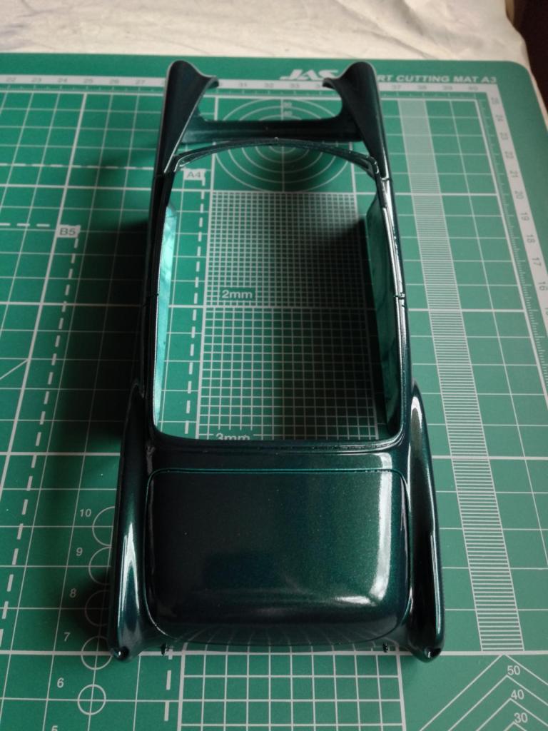

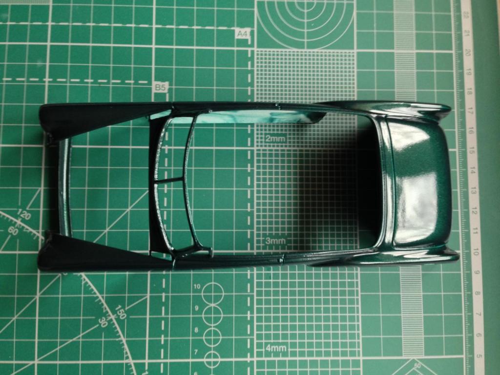

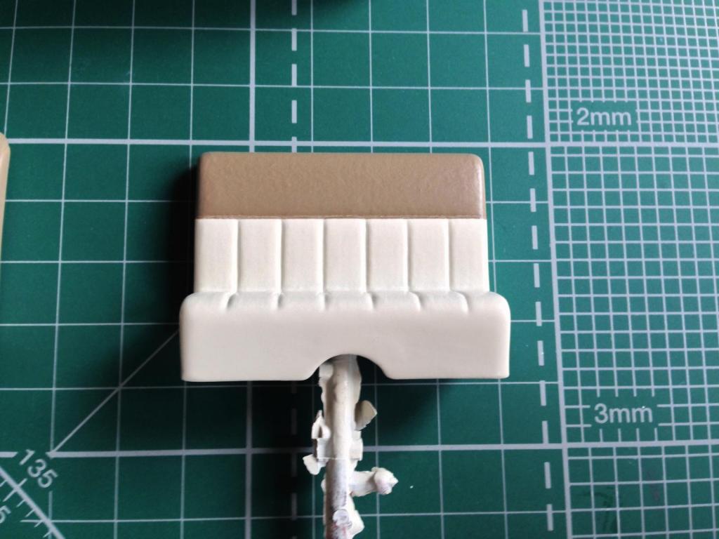

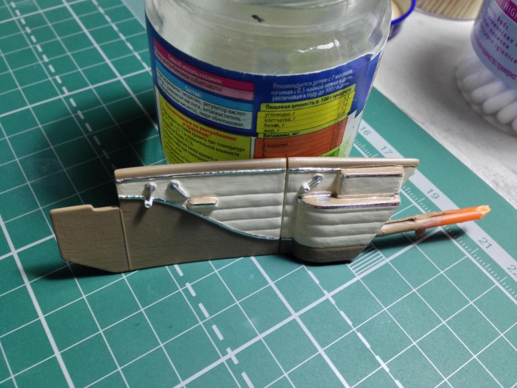

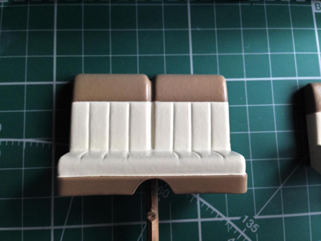

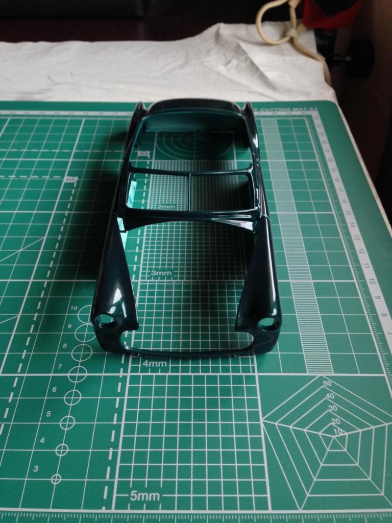

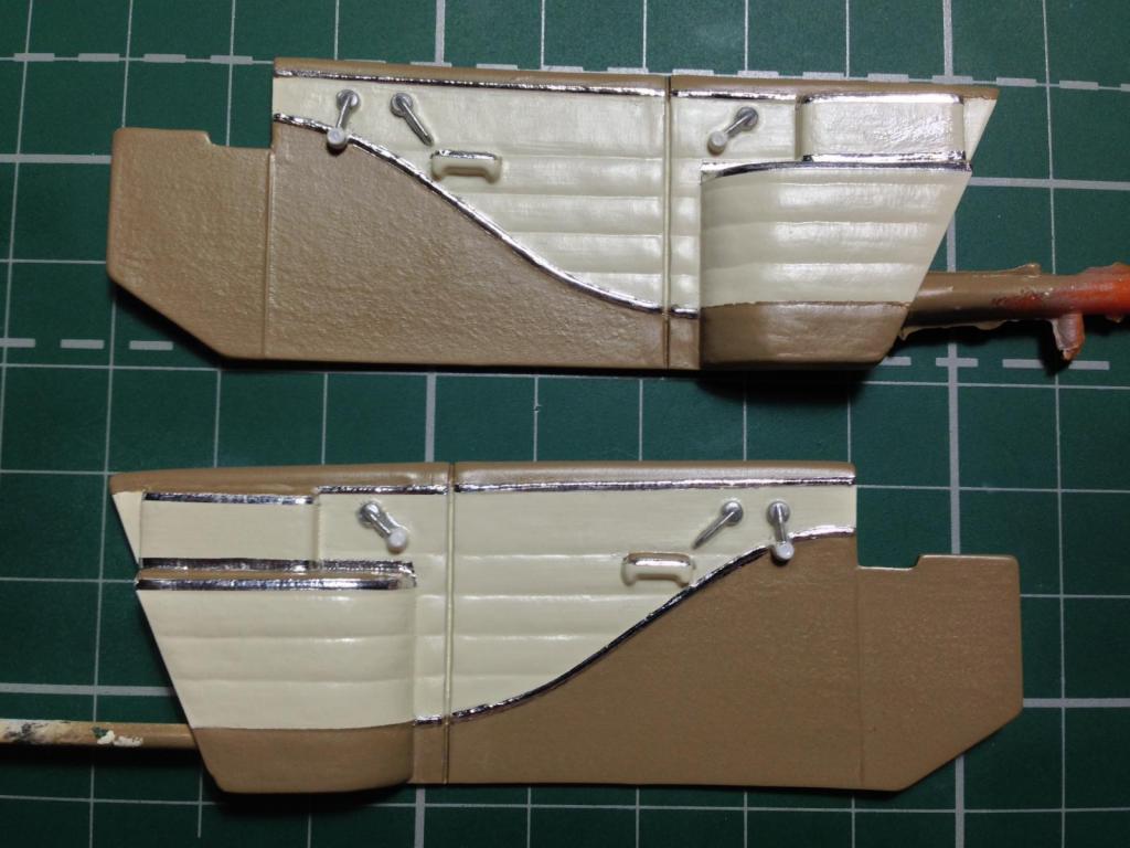

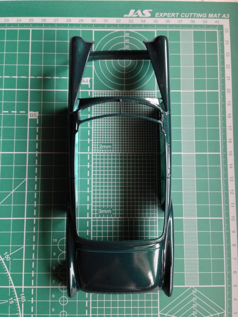

cuba_13 3601 Опубликовано 26 Mar 2017, 18:35:17 Автор Жалоба Поделиться Опубликовано 26 Mar 2017, 18:35:17 А вот и очередной апдейт, конец уже близко. Приехали мои лаки и я в пятницу пшикнул по вашему совету дверные карты полуматом. А вчера потратил весь день на дверные карты. Дело это медитативное и крайне долгое. БМФить. Вообще, в очередной раз, сквозь тысячу матюгов понял, что ровно БМФить это особое искусство. Вроде только сел в 15-00, а тут смотрю и уже 21-30. Собсна, вот результат: Сразу скажу за дополнительные молдинги, это я в упор не увидел до последнего момента, что подлокотники в задней части авто двуцветные - пришлось подкрашивать стравленной краско кистью, и, даже с масками вышло криво. Поэтому небольшая импровизация. Кастом же, могут быть и дополнительные молдинги. Также покрыл глянцем кузов. Ох, как он заиграл сразу же! И полуматом сиденья. Кузов под лаком выглядит очень и очень отпадно! Только мне непонятно, почему получился такой странный эффект на гранях, где я расшивку резал. В следующие выходные опять медитативная работа с полировочкой зеркала. Ссылка на сообщение Поделиться на другие сайты
Tolibass 7403 Опубликовано 26 Mar 2017, 19:17:05 Жалоба Поделиться Опубликовано 26 Mar 2017, 19:17:05 Отлично справился с салоном, и кузов хорошенький, полировка добавит свою изюминку. Ссылка на сообщение Поделиться на другие сайты
RBPencil 2652 Опубликовано 26 Mar 2017, 19:37:39 Жалоба Поделиться Опубликовано 26 Mar 2017, 19:37:39 (изменено) Ром, а можно кузов на другом фоне снять, а то цвет сливается с ковром. Двери хорошо получились Изменено 26 Mar 2017, 19:37:59 пользователем RBPencil Ссылка на сообщение Поделиться на другие сайты
cuba_13 3601 Опубликовано 26 Mar 2017, 19:52:17 Автор Жалоба Поделиться Опубликовано 26 Mar 2017, 19:52:17 RBPencil уже после полировке в след. выхи. Ссылка на сообщение Поделиться на другие сайты
Valeri 213 Опубликовано 26 Mar 2017, 20:47:14 Жалоба Поделиться Опубликовано 26 Mar 2017, 20:47:14 Ром, а что за эффект? Я не понял Ссылка на сообщение Поделиться на другие сайты
cuba_13 3601 Опубликовано 26 Mar 2017, 20:50:36 Автор Жалоба Поделиться Опубликовано 26 Mar 2017, 20:50:36 Valeri ну, по краям расшивки...как будто лак "подъел" краску чутка... Ссылка на сообщение Поделиться на другие сайты
Driver 1215 Опубликовано 27 Mar 2017, 12:55:33 Жалоба Поделиться Опубликовано 27 Mar 2017, 12:55:33 18 часов назад, cuba_13 сказал: Только мне непонятно, почему получился такой странный эффект на гранях, где я расшивку резал. Краску стянуло с граней. Нужно было посуше слои класть. Ссылка на сообщение Поделиться на другие сайты
cuba_13 3601 Опубликовано 27 Mar 2017, 19:22:09 Автор Жалоба Поделиться Опубликовано 27 Mar 2017, 19:22:09 Driver На будущее буду аккуратнее. Спасибо за пояснение. Ссылка на сообщение Поделиться на другие сайты
Alexander G 347 Опубликовано 28 Mar 2017, 12:38:55 Жалоба Поделиться Опубликовано 28 Mar 2017, 12:38:55 По поводу стянутой краски на гранях: если стянуло не очень сильно - можно попробовать пролить расшивку густой смывкой или просто черной краской (так чтобы закрасить грани), а излишки смывки снять полиролью. Ссылка на сообщение Поделиться на другие сайты
Valeri 213 Опубликовано 28 Mar 2017, 18:55:48 Жалоба Поделиться Опубликовано 28 Mar 2017, 18:55:48 Ну только не чёрным. Ссылка на сообщение Поделиться на другие сайты
cuba_13 3601 Опубликовано 28 Mar 2017, 21:36:29 Автор Жалоба Поделиться Опубликовано 28 Mar 2017, 21:36:29 Alexander G не, оставлю так. Химичить не буду. По поводу проливки расшивки подумаю ещё + есть пару вопросов по этому процессу, но всему своё время. Ссылка на сообщение Поделиться на другие сайты

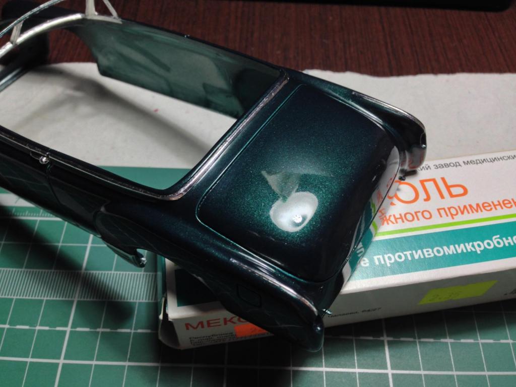

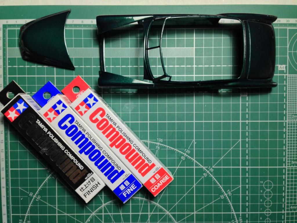

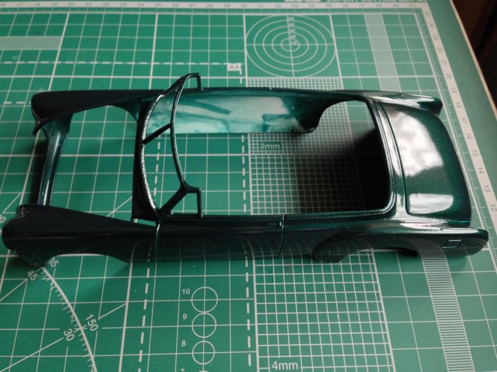

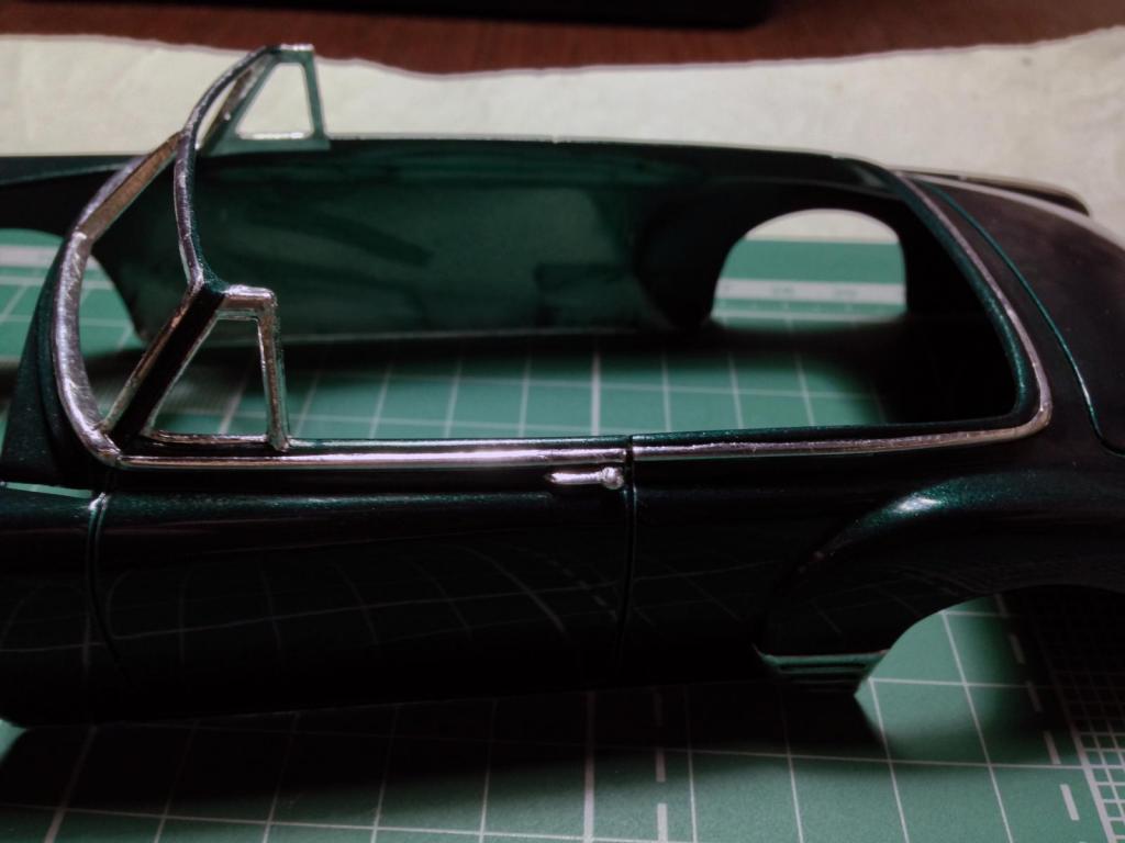

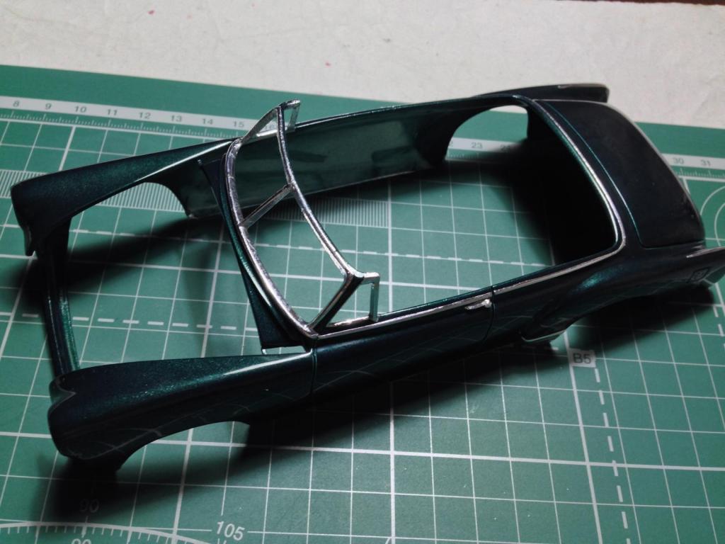

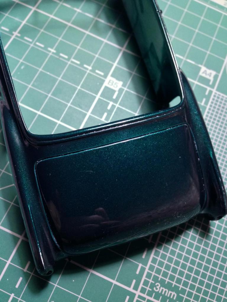

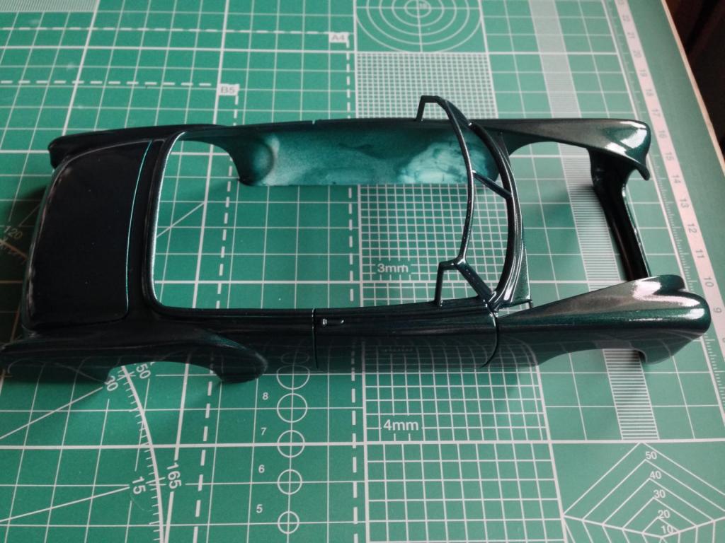

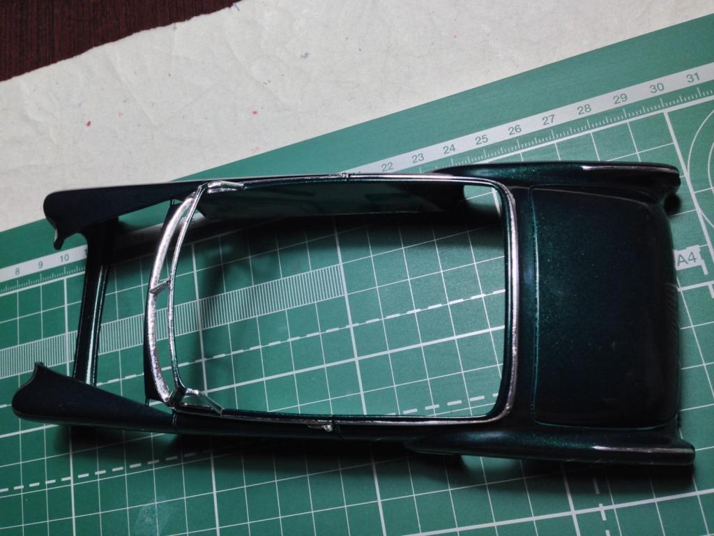

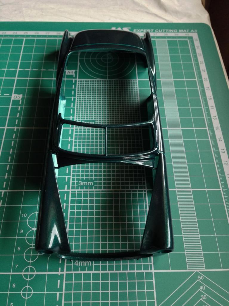

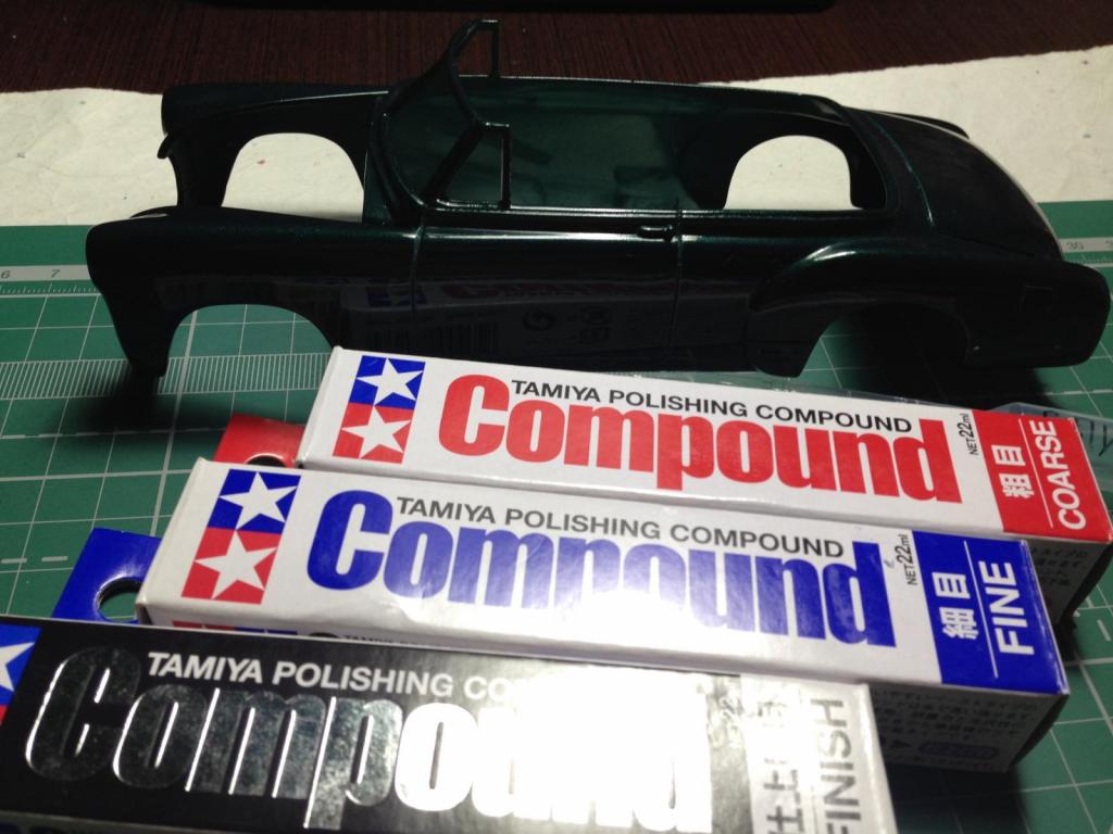

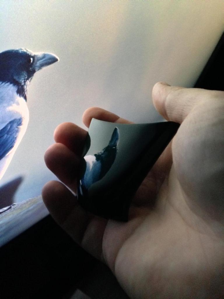

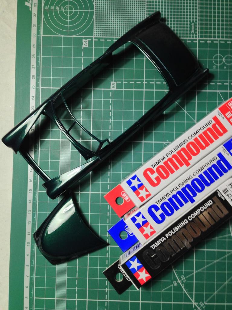

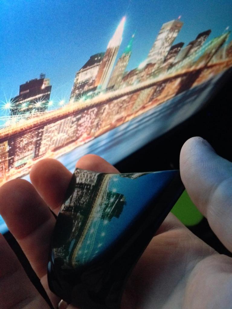

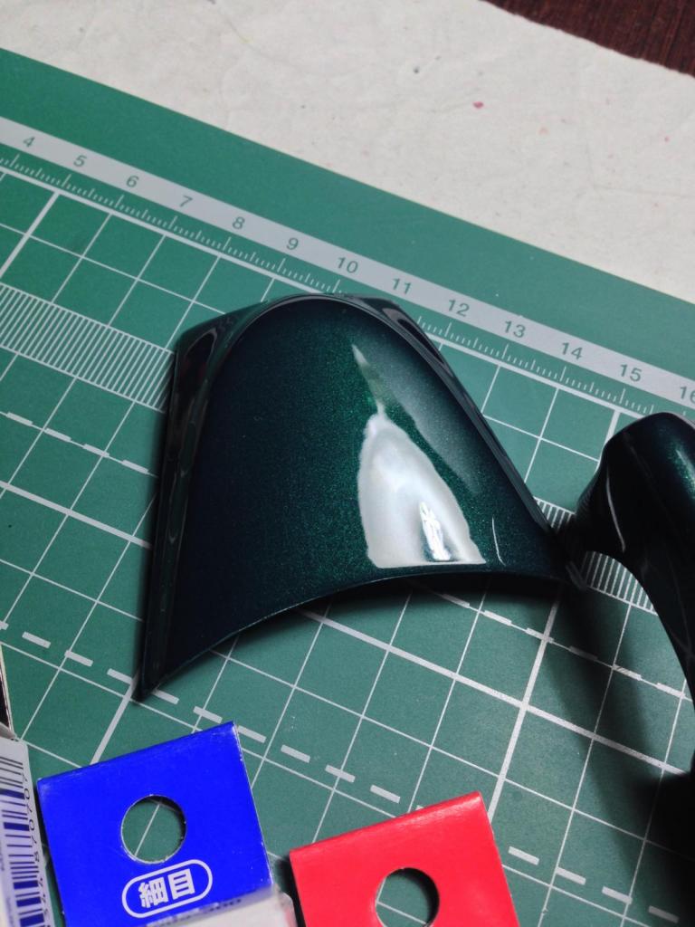

cuba_13 3601 Опубликовано 2 Apr 2017, 20:51:39 Автор Жалоба Поделиться Опубликовано 2 Apr 2017, 20:51:39 А вот и я! Эти выходные у меня прошли крайне плодотворно, чему я очень рад. Прошла неделя и ЛКП окончательно подсохло. Я помыл кузов и капот с фейри и высушил. Наступило самое медитативное из всех медитативных занятий в автомоделизме. Полировочка родимая. 2500 с водичкой, а затем 3 тамиевских компаунда. Они меня более чем устраивают и я не вижу смысла покупать что-то другое. По прошествии 5 часов: Капот удался лучше всего, потому что на кузове я не усердствовал, помня первый опыт, как можно легко протереть до грунта. Кузов. А сегодня был очень ответственный, опять с матюгами, день БМФ. Вышло на троечку, не буду кривить душой. Особенно с передней рамой стекла намучался. Ну, как есть. Немного оттонировал рельефный молдинг у колеса тамиевской смывкой. Теперь конец ещё ближе! Ура! На сегодня у меня всё. Ссылка на сообщение Поделиться на другие сайты
JoeyJordison 875 Опубликовано 2 Apr 2017, 21:07:44 Жалоба Поделиться Опубликовано 2 Apr 2017, 21:07:44 Усердие в этих двух процессах конечно очень необходимо) я зачастую больше 5 часов полирую капот прям выглядит шикарно, надо побольше света, но полировка на ура! круто! Ссылка на сообщение Поделиться на другие сайты
cuba_13 3601 Опубликовано 2 Apr 2017, 21:09:26 Автор Жалоба Поделиться Опубликовано 2 Apr 2017, 21:09:26 JoeyJordison спасибо, сам капоту не нарадуюсь. Ссылка на сообщение Поделиться на другие сайты
JoeyJordison 875 Опубликовано 2 Apr 2017, 21:12:07 Жалоба Поделиться Опубликовано 2 Apr 2017, 21:12:07 Только что, cuba_13 сказал: JoeyJordison спасибо, сам капоту не нарадуюсь. Кстати насчет молдингов попробуй маркер молотов-результат шик и в отличие от бмф нет морщинок на сгибах Ссылка на сообщение Поделиться на другие сайты
cuba_13 3601 Опубликовано 2 Apr 2017, 21:19:36 Автор Жалоба Поделиться Опубликовано 2 Apr 2017, 21:19:36 JoeyJordison планирую купить к следующей стройке. Хотя отзывы про него достаточно спорные. Ссылка на сообщение Поделиться на другие сайты

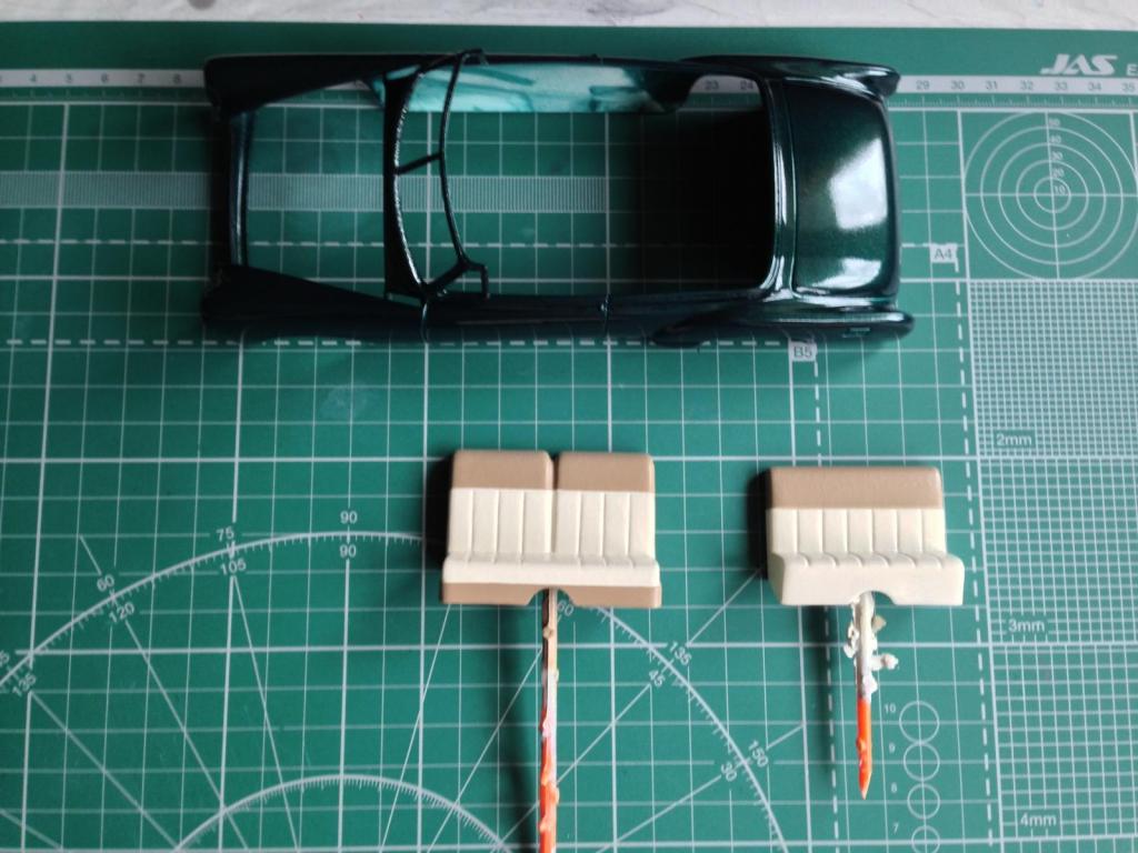

Max4x4 2485 Опубликовано 2 Apr 2017, 22:06:38 Жалоба Поделиться Опубликовано 2 Apr 2017, 22:06:38 Хотелось бы увидеть фоты кузова с лучшим освещением. Первые фоты вообще одни очертания, цвет не разобрать. По бмф - это типа спец тонкая фольга покупная или самоклеящийся скотч? И где такую в РФ купить? По покраске мои поздравления!!! Ссылка на сообщение Поделиться на другие сайты
Tolibass 7403 Опубликовано 2 Apr 2017, 22:12:36 Жалоба Поделиться Опубликовано 2 Apr 2017, 22:12:36 Мои поздравления Рома! В этот раз у тебя полировка отличная. Ссылка на сообщение Поделиться на другие сайты
cuba_13 3601 Опубликовано 2 Apr 2017, 22:21:21 Автор Жалоба Поделиться Опубликовано 2 Apr 2017, 22:21:21 Max4x4 лучшие фото будут уже в готовых, когда возьму зеркалку у друга. А пока такие)))Tolibass Спасибо. Ссылка на сообщение Поделиться на другие сайты
Max4x4 2485 Опубликовано 2 Apr 2017, 22:37:32 Жалоба Поделиться Опубликовано 2 Apr 2017, 22:37:32 cuba_13 я все фоты делаю на телефон, иногда по несколько раз переснимаю, свет ставлю чтобы видно было. В общем стараюсь выгодно подать работу, и другим чтобы приятно посмотреть и оценить в полной мере. Ну нет, так нет. Хотя я бы попробовал при солнечном свете переснять, очень интересно... Ссылка на сообщение Поделиться на другие сайты
cuba_13 3601 Опубликовано 2 Apr 2017, 22:41:29 Автор Жалоба Поделиться Опубликовано 2 Apr 2017, 22:41:29 Max4x4 допсвета, к сожалению нет, а при дневном сфоткать получится не раньше выходных, т.к., когда я прихожу домой с работы уже темно. Ссылка на сообщение Поделиться на другие сайты

RBPencil 2652 Опубликовано 3 Apr 2017, 06:24:23 Жалоба Поделиться Опубликовано 3 Apr 2017, 06:24:23 cuba_13 Ром, сливается всё с ковриком, цвет одной тональности у него с моделью(( А так ОЧЕНЬ хорошо выходит Max4x4 Максим насчет БМФ http://www.capitalhobbies.com/catalog/stendovye-modeli/instrumenty-i-materialy/prochaya-khimiya/ Ссылка на сообщение Поделиться на другие сайты
