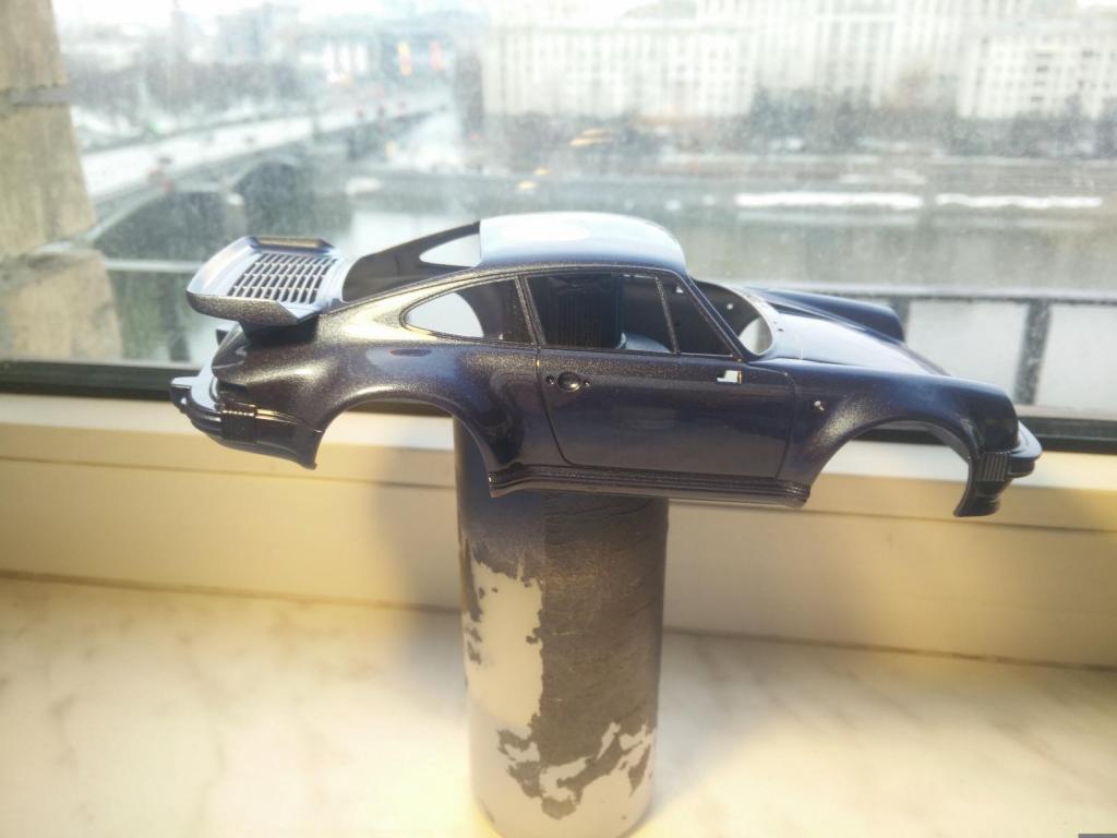

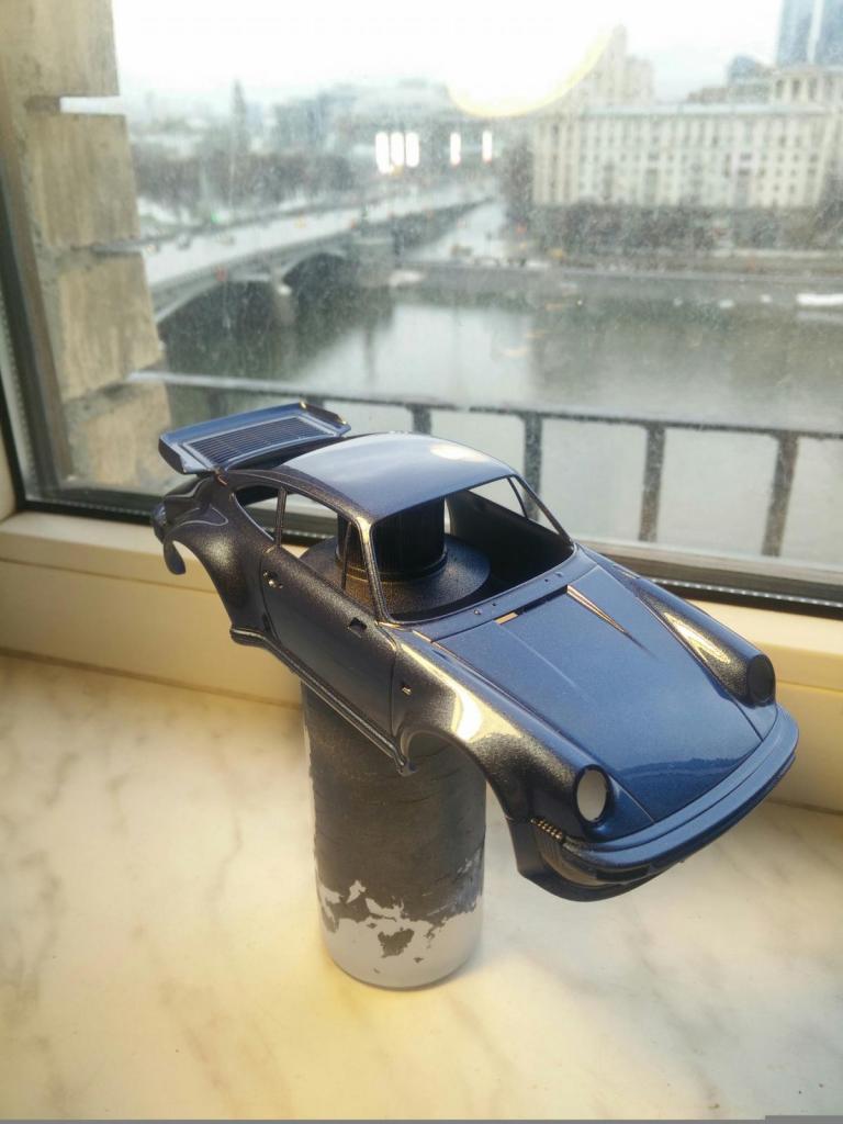

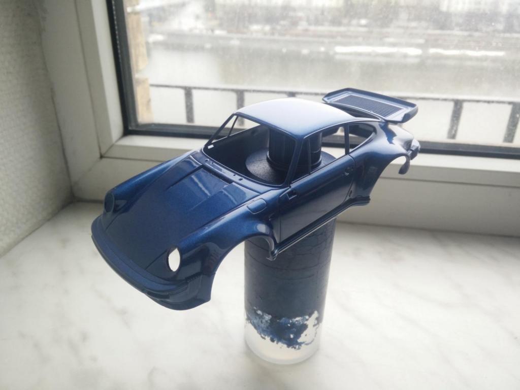

BRN 38 Опубликовано 20 Dec 2016, 13:13:34 Жалоба Поделиться Опубликовано 20 Dec 2016, 13:13:34 (изменено) Всем привет, собираю свою первую модель. Изначально хотелось Subaru STi 2008+ или Evolution IX, но увы их не нашел, по этому решил потренироваться на кошках Porsche. Краска: синий металлик Artic Blue (Vallejio Model Air). Лак: Tamiya X22 Изменено 4 Jan 2017, 07:10:11 пользователем BRN Ссылка на сообщение Поделиться на другие сайты
boxer 1034 Опубликовано 20 Dec 2016, 14:02:22 Жалоба Поделиться Опубликовано 20 Dec 2016, 14:02:22 Приветствую на форуме. Для первой модели, из того что видно, вполне неплохо. АКкуратненько 41 минуту назад, BRN сказал: Результат моих потуг с покраской ,лакировкой, ну и полировкой за одно. А лучше было бы так: Грунтовкой, покраской, лакировкой, ну и ... Ссылка на сообщение Поделиться на другие сайты
BRN 38 Опубликовано 20 Dec 2016, 14:11:14 Автор Жалоба Поделиться Опубликовано 20 Dec 2016, 14:11:14 6 минут назад, boxer сказал: Приветствую на форуме. Для первой модели, из того что видно, вполне неплохо. АКкуратненько А лучше было бы так: Грунтовкой, покраской, лакировкой, ну и ... Старался Грунт тоже есть Ссылка на сообщение Поделиться на другие сайты
TheYellowHB 789 Опубликовано 20 Dec 2016, 16:24:41 Жалоба Поделиться Опубликовано 20 Dec 2016, 16:24:41 Весьма аккуратно, а это уже отличное начало для первой модели. Вот только полировки не видно... Ссылка на сообщение Поделиться на другие сайты
BRN 38 Опубликовано 20 Dec 2016, 16:43:59 Автор Жалоба Поделиться Опубликовано 20 Dec 2016, 16:43:59 (изменено) Увы мало лака положил, при полировке появились проплешины в местах кромки крыши. Ошибки свои понял, буду перекрашивать) Жаль, что декаль значка порше под лаком, как с ней быть? Или она потеряна для дальнейшего использования? Изменено 20 Dec 2016, 16:45:39 пользователем BRN Ссылка на сообщение Поделиться на другие сайты
Alexander G 347 Опубликовано 21 Dec 2016, 07:17:49 Жалоба Поделиться Опубликовано 21 Dec 2016, 07:17:49 Если проплешина небольшая, можно локально подкрасить и задуть по новой лаком. На будущее, декали лучше не класть на матовую поверхность или металлики, т.к. видна подложка декали. Ссылка на сообщение Поделиться на другие сайты

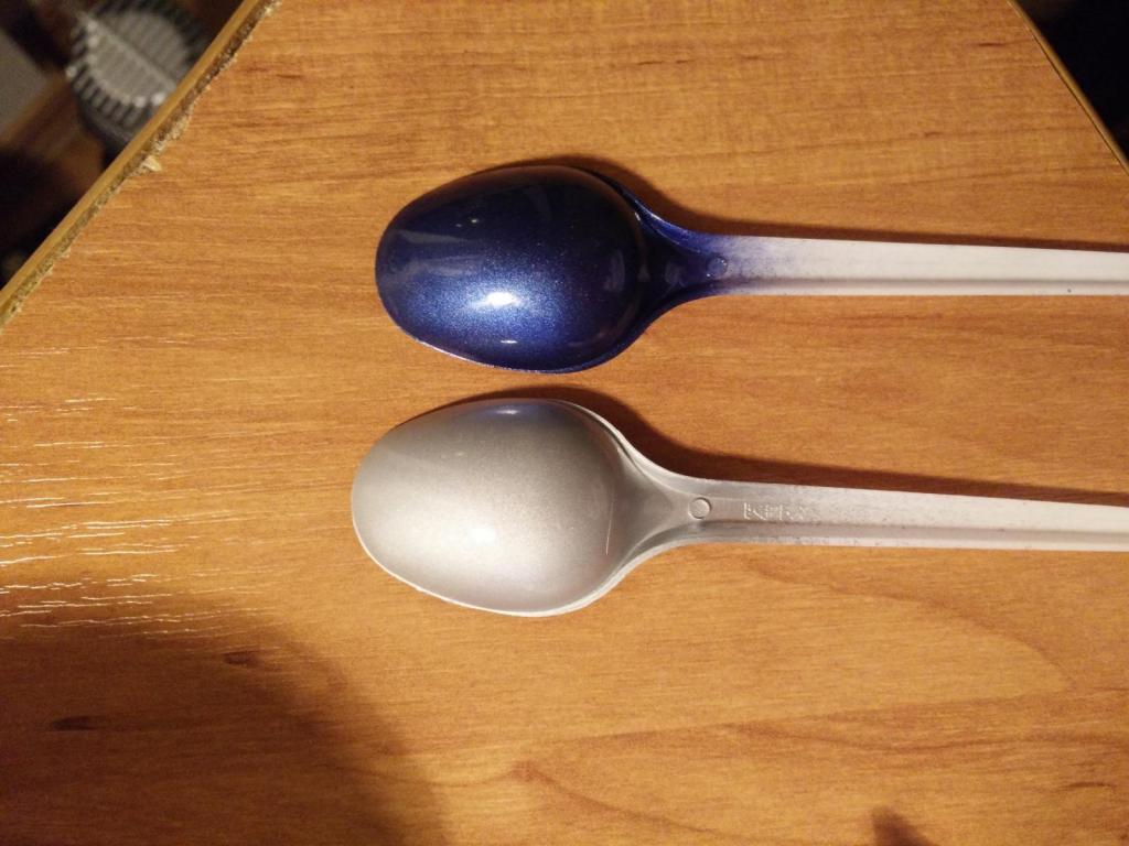

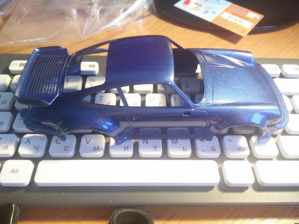

BRN 38 Опубликовано 21 Dec 2016, 10:16:58 Автор Жалоба Поделиться Опубликовано 21 Dec 2016, 10:16:58 (изменено) В 21.12.2016 в 10:17, Alexander G сказал: Если проплешина небольшая, можно локально подкрасить и задуть по новой лаком. На будущее, декали лучше не класть на матовую поверхность или металлики, т.к. видна подложка декали. Второй дефект,тоже причина для перекраса)) Подскажите ,как я понял тамивкий лак х22 нельзя полировать шкуркой 3к+ ?Как тогда добиться зеркала на данном лаке? added 37 minutes later Решил сменить цвет на темно синий металлик Artic Blue (Vallejio Model Air). Сама краска полуматовый металик,но под лаком Tamiya X22 неплохо так блестит Изменено 22 Dec 2016, 09:17:29 пользователем BRN Ссылка на сообщение Поделиться на другие сайты
4auka 2808 Опубликовано 22 Dec 2016, 05:28:32 Жалоба Поделиться Опубликовано 22 Dec 2016, 05:28:32 Любой лак шлифуется и полируется, вопрос лишь в его стойкости к физическому воздействию. Тамийный лак в этом плане мягкий по отношению к двухкомпонентный автомобильным лакам. С ним надо быть аккуратнее во всем - нажим при шлифовке, обработка граней, длительность обработки образивами. Будьте аккуратнее и у вас все выйдет. Ссылка на сообщение Поделиться на другие сайты
BRN 38 Опубликовано 22 Dec 2016, 10:11:00 Автор Жалоба Поделиться Опубликовано 22 Dec 2016, 10:11:00 Пока шлифовать не собираюсь дождусь шкурки 3к,5к,7к ,покупал комплект тамии где были 1.2к ,1.5.к и 2к ,но они все же для большее грубой обработки, так же есть паста той же тамии компаунд файн. Стоит ли покупать финишную? Главный вопрос,у аавто есть черные матовые элементы, части бампера, губа, окантовка стекла и воздухозаборника, как их красить и лачить лучше всего? Ссылка на сообщение Поделиться на другие сайты
pozi.tiff 457 Опубликовано 22 Dec 2016, 11:50:15 Жалоба Поделиться Опубликовано 22 Dec 2016, 11:50:15 1 час назад, BRN сказал: Пока шлифовать не собираюсь дождусь шкурки 3к,5к,7к ,покупал комплект тамии где были 1.2к ,1.5.к и 2к ,но они все же для большее грубой обработки, так же есть паста той же тамии компаунд файн. Стоит ли покупать финишную? Главный вопрос,у аавто есть черные матовые элементы, части бампера, губа, окантовка стекла и воздухозаборника, как их красить и лачить лучше всего? Отполировать, замаскировать, покрасить, при необходимости полачить покрашенное (лачить матовым лаком, покрашенные черным матовым уплотнители не вижу смысла). Ссылка на сообщение Поделиться на другие сайты
boxer 1034 Опубликовано 22 Dec 2016, 15:06:53 Жалоба Поделиться Опубликовано 22 Dec 2016, 15:06:53 Думаю для кузова лучше использовать какой-то другой лак,.. х22 слишком нежный для полировки,.. Аэрограф ведь есть - тогда ничего не мешает зайти в магазин автокрасок и купить на розлив 100г лака 2к Ссылка на сообщение Поделиться на другие сайты

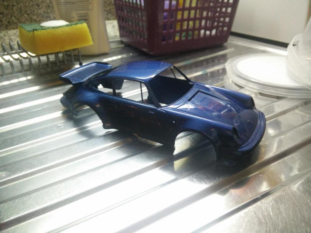

BRN 38 Опубликовано 23 Dec 2016, 16:02:22 Автор Жалоба Поделиться Опубликовано 23 Dec 2016, 16:02:22 (изменено) Залил лаком, получилось все ровно и без шагрени, зато с краторами на капоте Как думаете шкурить и задувать еще слой? Или оправлять опять в тормазуху? Изменено 23 Dec 2016, 16:03:43 пользователем BRN Ссылка на сообщение Поделиться на другие сайты
Мегакрис 846 Опубликовано 23 Dec 2016, 20:27:27 Жалоба Поделиться Опубликовано 23 Dec 2016, 20:27:27 Шура Балаганов, побереги наши глаза! Кроме мойки и очень шумного пятна- ничего не вижу. Ссылка на сообщение Поделиться на другие сайты
BRN 38 Опубликовано 23 Dec 2016, 21:18:18 Автор Жалоба Поделиться Опубликовано 23 Dec 2016, 21:18:18 50 минут назад, Мегакрис сказал: Шура Балаганов, побереги наши глаза! Кроме мойки и очень шумного пятна- ничего не вижу. Пятно грустно стоит и ждем своей участи Ссылка на сообщение Поделиться на другие сайты
Мегакрис 846 Опубликовано 24 Dec 2016, 13:40:17 Жалоба Поделиться Опубликовано 24 Dec 2016, 13:40:17 Не в обиду. Просто по этим фото трудно определить погрешность ЛКП, будут хорошое фото, тогда можно, что- либо посоветовать. Ссылка на сообщение Поделиться на другие сайты

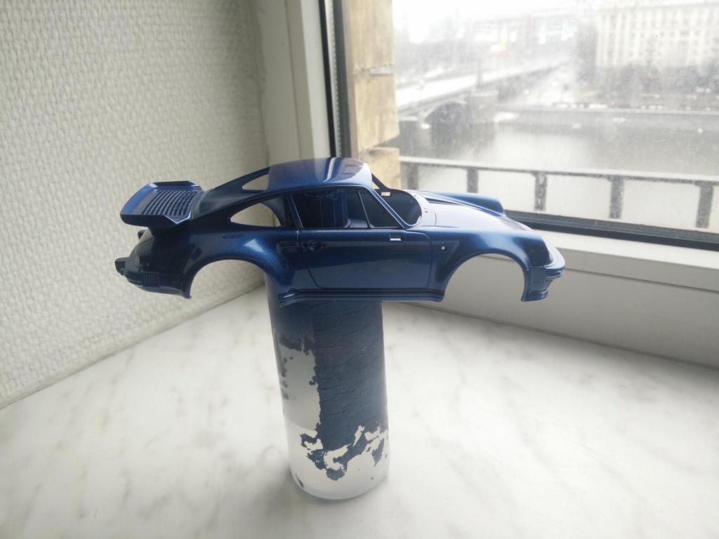

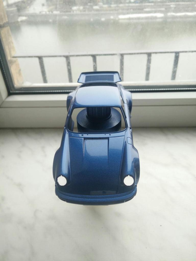

BRN 38 Опубликовано 2 Jan 2017, 09:10:07 Автор Жалоба Поделиться Опубликовано 2 Jan 2017, 09:10:07 Дубль два ,получилось по мне весьма недурно. Хотя под лаком иметься некоторое кол-во пыли, надеюсь убрать с помощью шлифовки. з.ы. Не ругайте за качество фоток Ссылка на сообщение Поделиться на другие сайты
cuba_13 3603 Опубликовано 2 Jan 2017, 10:34:41 Жалоба Поделиться Опубликовано 2 Jan 2017, 10:34:41 Норм вполне. Пыли под лаком по фото не видно. Ссылка на сообщение Поделиться на другие сайты
4auka 2808 Опубликовано 2 Jan 2017, 10:38:57 Жалоба Поделиться Опубликовано 2 Jan 2017, 10:38:57 Поставьте лампу, светящую на модель. А то свет на модель падает с другой стороны. (Если вы не учли то о чем я в прошлый раз говорил). Рассматривать "теневую" часть модели для оценки покраски - верх абсурда. Ссылка на сообщение Поделиться на другие сайты

4auka 2808 Опубликовано 2 Jan 2017, 14:29:45 Жалоба Поделиться Опубликовано 2 Jan 2017, 14:29:45 2 часа назад, BRN сказал: Так лучше? Помимо общего очертания модели хоть поверхность кое как стало видно Ссылка на сообщение Поделиться на другие сайты
StarSA 976 Опубликовано 4 Jan 2017, 18:55:54 Жалоба Поделиться Опубликовано 4 Jan 2017, 18:55:54 Ну что же Вы так набросились сразу на человека?.... Фотки, конечно, надо делать на однородном фоне и хорошим освещением, чтобы можно было рассмотреть детали. Возьмите хотя бы лист ватмана А3 (ну или А2) для фона. А так, то, что я вижу, судя по бликам и отражениям, вполне себе неплохо покрашено. Ничего не залито, шагрень может и есть, но совсем немного. Можно было расшивку ещё сильнее углубить, но сейчас уже об этом поздно. Продолжайте в том же духе, предстоящая маскировка кузова под окраску черных элементов то ещё занятие. Ссылка на сообщение Поделиться на другие сайты

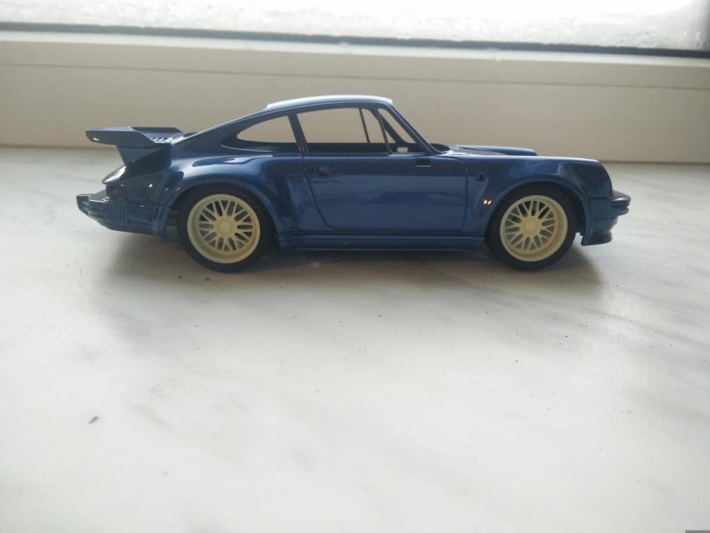

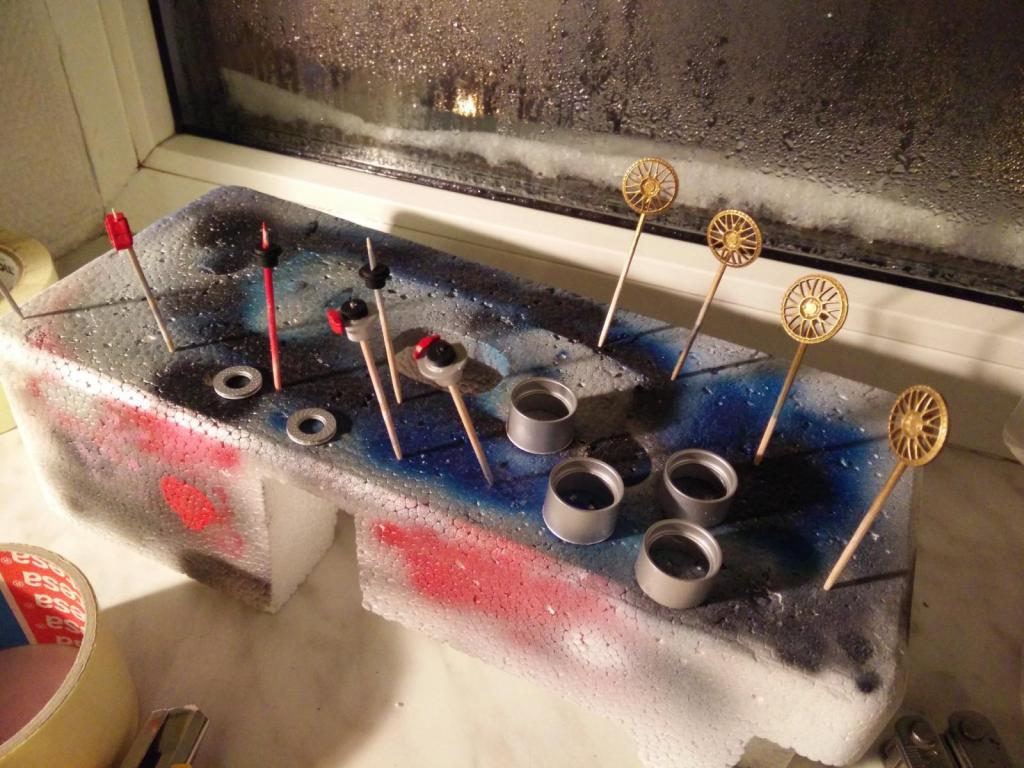

BRN 38 Опубликовано 5 Jan 2017, 08:46:26 Автор Жалоба Поделиться Опубликовано 5 Jan 2017, 08:46:26 (изменено) 14 часов назад, StarSA сказал: Ну что же Вы так набросились сразу на человека?.... Фотки, конечно, надо делать на однородном фоне и хорошим освещением, чтобы можно было рассмотреть детали. Возьмите хотя бы лист ватмана А3 (ну или А2) для фона. А так, то, что я вижу, судя по бликам и отражениям, вполне себе неплохо покрашено. Ничего не залито, шагрень может и есть, но совсем немного. Можно было расшивку ещё сильнее углубить, но сейчас уже об этом поздно. Продолжайте в том же духе, предстоящая маскировка кузова под окраску черных элементов то ещё занятие. Спасибо, буду исправляться Посмотрел темы создания ваших 930 и 934 оч. круто!!! added 16 minutes later Прикупил диски у Modeler Теперь главный вопрос как и чем покрасить хром полки?) Изменено 5 Jan 2017, 09:10:00 пользователем BRN Ссылка на сообщение Поделиться на другие сайты
BRN 38 Опубликовано 9 Jan 2017, 19:22:22 Автор Жалоба Поделиться Опубликовано 9 Jan 2017, 19:22:22 Покрасил диски и тормоза Ссылка на сообщение Поделиться на другие сайты
