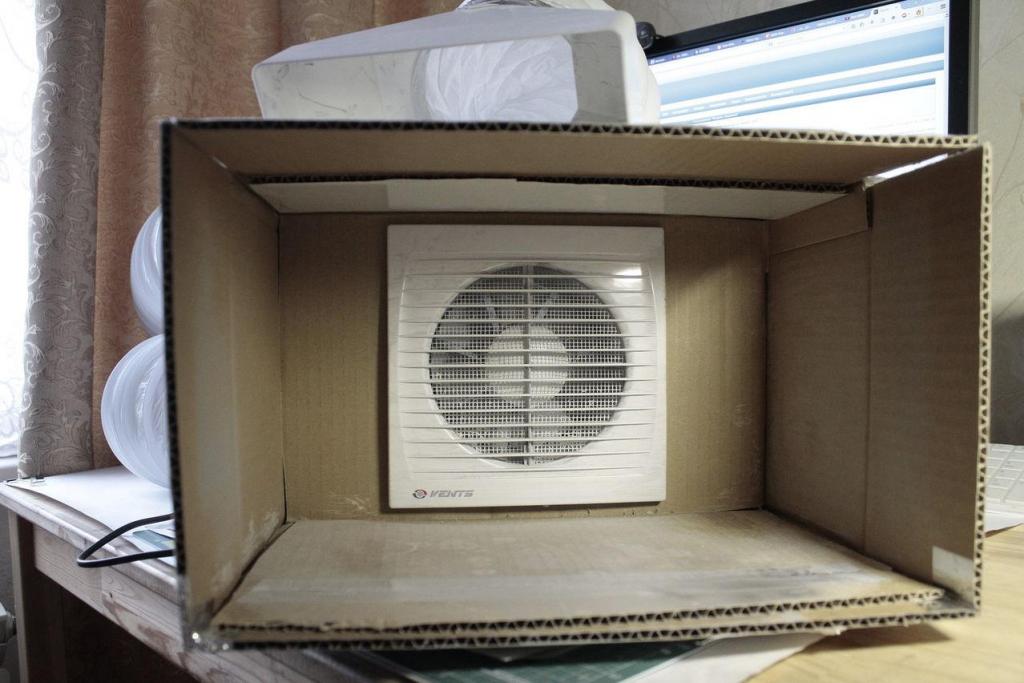

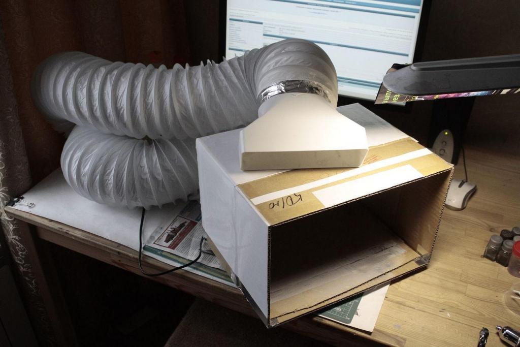

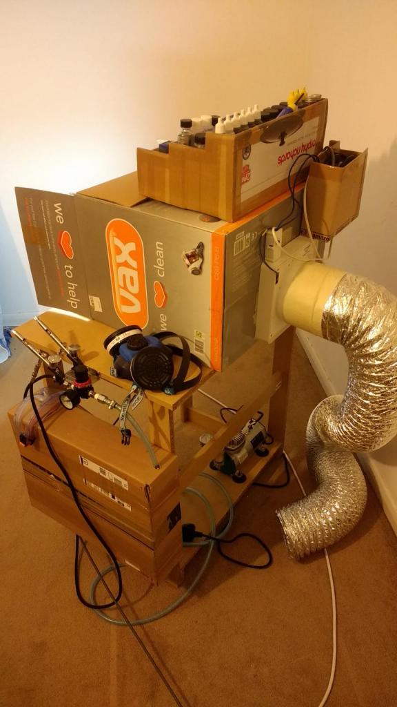

oper 923 Опубликовано 12 Jan 2017, 10:59:09 Жалоба Поделиться Опубликовано 12 Jan 2017, 10:59:09 1590р (цены прошлого лета) +час-полтора времени. Пыли от покраски и запаха минимум, раструб вывожу в щель форточки. Ссылка на сообщение Поделиться на другие сайты
valek 1650 Опубликовано 12 Jan 2017, 11:02:23 Жалоба Поделиться Опубликовано 12 Jan 2017, 11:02:23 О, у меня такой же "ветерок", правда он цветной весь уже. Коробку бы побольше для удобства. Простая и удобная система. Ссылка на сообщение Поделиться на другие сайты
AxelGTR 557 Опубликовано 12 Jan 2017, 11:22:20 Жалоба Поделиться Опубликовано 12 Jan 2017, 11:22:20 Плюсую. Когда все-таки решил сделать вытяжку купил самую большую коробку в Почте России и такой вентилятор в Оби, а также гофру. Меньше 1к затрат на 2010 год, но реально помогало. Правда холодно зимой сидеть с открытым окном (форточки не было))) В последствии отказался совсем от вытяжки. Проще проветрить. Ссылка на сообщение Поделиться на другие сайты

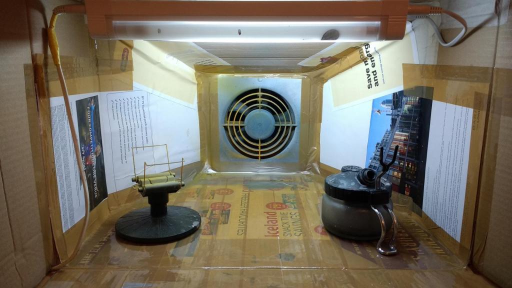

pozi.tiff 457 Опубликовано 12 Jan 2017, 17:27:44 Жалоба Поделиться Опубликовано 12 Jan 2017, 17:27:44 Какая оффтопная тема выходит))) Крашу акрилом в картонной коробке(Икеа) с вентилятором от системного блока, и фильтра из нетканных тряпок. От запаха не спасает (но акрил не сильно пахнет), опыла нет! Вентилятор дует на монитор, монитор чистый. TSки и грунт с баллона в подъезде. Ссылка на сообщение Поделиться на другие сайты
Михаил 323 Опубликовано 12 Jan 2017, 17:44:56 Жалоба Поделиться Опубликовано 12 Jan 2017, 17:44:56 Разряжу немного обстановку. Я уже постил эту фотку, но, может кто-то не видел. Я крашу на кухне, но предварительно её подготавливаю. С вытяжки снимаю противожировой фильтр, чтобы лучше тянуло. На плиту кладу кусок ДСП, который остался от ремонта. По периметру закрываю стены плёнкой для ремонта со скотчем (он прям по центру фотки, рулона хватает на пару десятков покрасок, продаётся в любом строительном сагазине). ДСП-шку тоже оборачиваю этой плёнкой. Под вытяжкой все запахи и почти весь опыл уходят в вентиляцию. Супруга ещё ни разу не жаловалась, а у неё нюх почти идеальный :). Соседи тоже ещё ни разу не жаловались ;). Фишка плёнки в том, что когда её разворачиваешь, она получает электростатический заряд, и притягивает к себе и пыль и опыл из баллонов, не говоря уже о аэрографе. P.S. парни, я понимаю, что будь у нас возможность, мы бы сначала вырастили строителей в нашем масштабе, чтобы они построили масштабную малярку, потом переквалифицировали их в токарей-литейщиков-фрезеровщиков, чтобы они произвели масштабный инструмент, после научили их премудростям автомалярного дела, и только потом получали бы идеальные модели. Но ведь мы занимаемся ХОББИ. Этот термин по умолчанию подразумевает получение удовольствия от процесса, а не погоню за протиовогеморроидальными препаратами для получения результата. На своём, хоть и маленьком, опыте убедился - чем сильнее заморачиваться, тем хуже конечный результат. Ссылка на сообщение Поделиться на другие сайты
