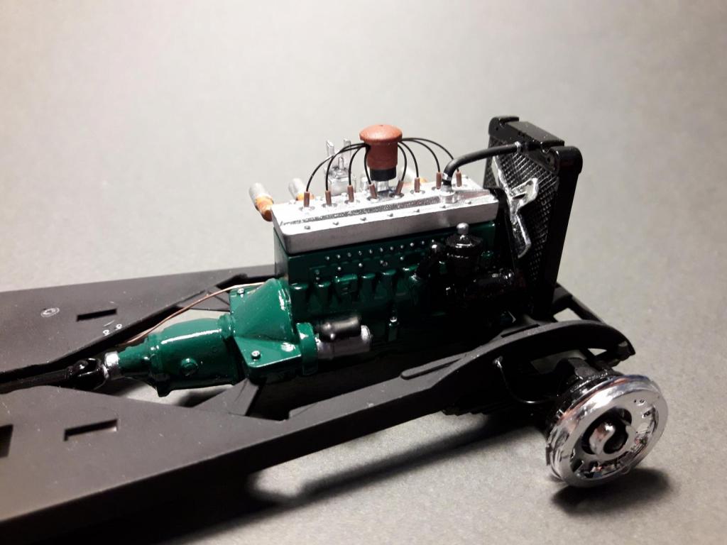

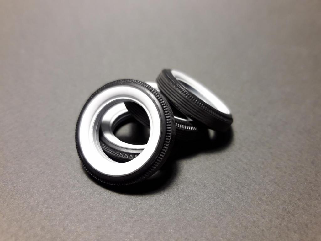

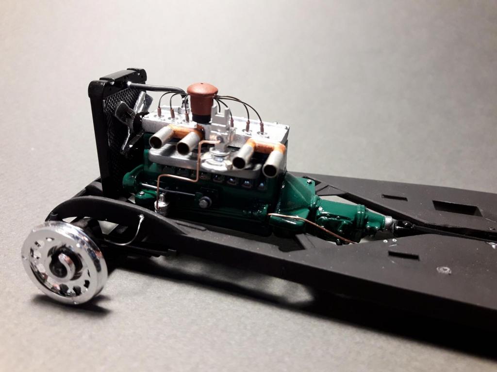

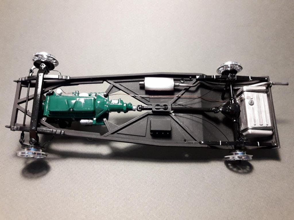

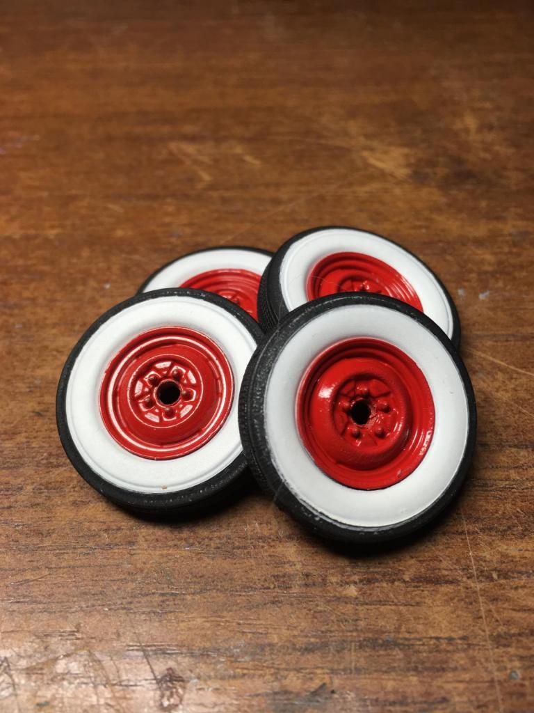

Tolibass 7400 Опубликовано 2 Jul 2017, 18:59:54 Автор Жалоба Поделиться Опубликовано 2 Jul 2017, 18:59:54 (изменено) Всем привет! Пока сохнет кузов, укомплектовал днище, и установил двигатель с трансмиссией. А да ещё подготовил резину, покрасил имитацию вайтволов. Пока всё. Всем хорошего вечера! Изменено 2 Jul 2017, 19:00:31 пользователем Tolibass Ссылка на сообщение Поделиться на другие сайты
RBPencil 2654 Опубликовано 3 Jul 2017, 05:58:07 Жалоба Поделиться Опубликовано 3 Jul 2017, 05:58:07 Tolibass Супер. Покрышки не из комплекта я смотрю. Ссылка на сообщение Поделиться на другие сайты
Tolibass 7400 Опубликовано 3 Jul 2017, 06:47:17 Автор Жалоба Поделиться Опубликовано 3 Jul 2017, 06:47:17 RBPencil Алексей, это покрышки из набора, немного шлифонул протектор для реалистичности, и покрасил. Ссылка на сообщение Поделиться на другие сайты
RBPencil 2654 Опубликовано 3 Jul 2017, 07:33:38 Жалоба Поделиться Опубликовано 3 Jul 2017, 07:33:38 Tolibass Толя. Смотрел смотрел и не понял))) очень на АМТешние допники похоже Я на своём Форде 53 из допника брал, т.к. штатные не ахти были (особенно пластиковые вставки (они чуть меньше были чем кромка резины. Ссылка на сообщение Поделиться на другие сайты
boxer 1035 Опубликовано 3 Jul 2017, 08:38:47 Жалоба Поделиться Опубликовано 3 Jul 2017, 08:38:47 КПП выглядит замыленной, но видимо, что есть,.. а вайтволы и покрышки - очень хороши. Ссылка на сообщение Поделиться на другие сайты
Tolibass 7400 Опубликовано 3 Jul 2017, 11:44:35 Автор Жалоба Поделиться Опубликовано 3 Jul 2017, 11:44:35 3 часа назад, RBPencil сказал: Tolibass Толя. Смотрел смотрел и не понял))) очень на АМТешние допники похоже Я на своём Форде 53 из допника брал, т.к. штатные не ахти были (особенно пластиковые вставки (они чуть меньше были чем кромка резины. Алексей, это родные а вайтволы покрашены .там нет пластиковых вставок. 2 часа назад, boxer сказал: КПП выглядит замыленной, но видимо, что есть,.. а вайтволы и покрышки - очень хороши. Согласен, что-то есть немного, но учитывая что в наборе вообще ни чего не было, то этой я доволен, её всё равно не видно будет ,как и большую часть двигателя. Ссылка на сообщение Поделиться на другие сайты
cuba_13 3608 Опубликовано 3 Jul 2017, 20:16:43 Жалоба Поделиться Опубликовано 3 Jul 2017, 20:16:43 Tolibass Вайтволы отпад! Как так ровно и идеально возможно замаскировать? Это просто высший пилотаж! Ссылка на сообщение Поделиться на другие сайты
Tolibass 7400 Опубликовано 4 Jul 2017, 06:24:06 Автор Жалоба Поделиться Опубликовано 4 Jul 2017, 06:24:06 9 часов назад, cuba_13 сказал: Tolibass Вайтволы отпад! Как так ровно и идеально возможно замаскировать? Это просто высший пилотаж! Рома, всё просто, на резине есть бортик, по нему я обрезал маску, поэтому так ровно и выходит. Ссылка на сообщение Поделиться на другие сайты

RBPencil 2654 Опубликовано 4 Jul 2017, 16:53:55 Жалоба Поделиться Опубликовано 4 Jul 2017, 16:53:55 (изменено) cuba_13 Вот крайний вариант с линейкой Толя Tolibass прости что флужу в твоей теме Изменено 4 Jul 2017, 16:54:34 пользователем RBPencil Ссылка на сообщение Поделиться на другие сайты
Tolibass 7400 Опубликовано 4 Jul 2017, 17:12:21 Автор Жалоба Поделиться Опубликовано 4 Jul 2017, 17:12:21 Алексей, не бери в голову, вот самое ближнее колесо надо немного исправить, белая краска залезла за буртик . Ссылка на сообщение Поделиться на другие сайты
RBPencil 2654 Опубликовано 4 Jul 2017, 17:23:00 Жалоба Поделиться Опубликовано 4 Jul 2017, 17:23:00 Tolibass Знаю, на выходных буду править, сегодня краску заказал. черная кончилась((( сегодня заказал А так линейка очень удобная вещь оказалась))) сперва малость грунта потом краска, сохнет потом лак и вуаля... А допники от АМТ на револлские диски не налезли... хотел их применить Ссылка на сообщение Поделиться на другие сайты

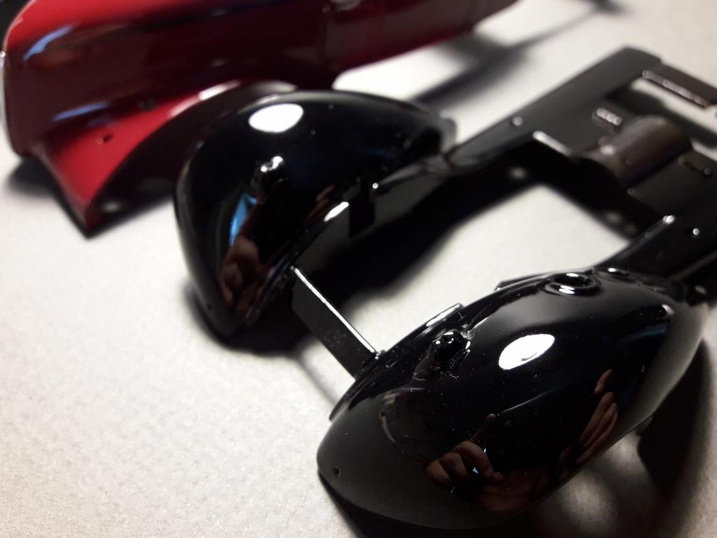

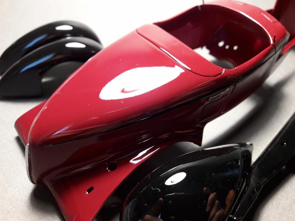

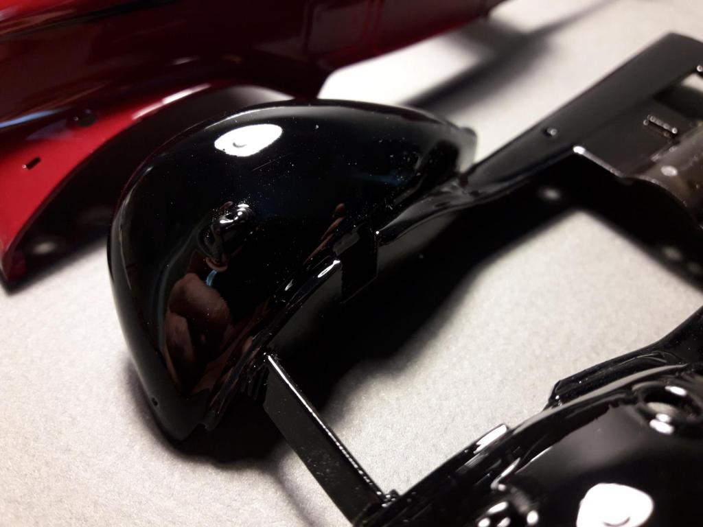

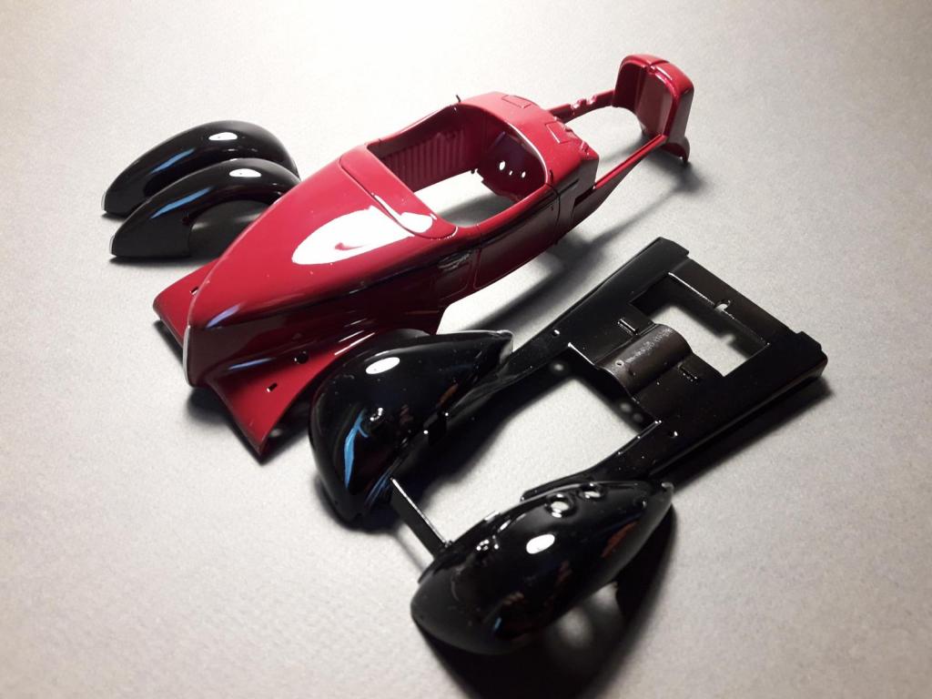

Tolibass 7400 Опубликовано 18 Jul 2017, 05:25:05 Автор Жалоба Поделиться Опубликовано 18 Jul 2017, 05:25:05 В 29.06.2017 в 18:34, 4auka сказал: Посмотрим какое зеркало будет через недельку. Покажешь результат без шлифовки и полировки? Всем привет! Антон, как ты и просил, после нанесения лака прошло 19 дней,( блин вот время летит ). Вот фото глянца, лак существенно уселся, явных просаживаний нет, но думаю что можно смело класть и пять слоёв лака. Вот результат . Теперь буду подготавливать кузов под полировку, и после сборка. Всем хорошего дня. Ссылка на сообщение Поделиться на другие сайты
4auka 2808 Опубликовано 18 Jul 2017, 07:02:03 Жалоба Поделиться Опубликовано 18 Jul 2017, 07:02:03 Очень круто вышло! Ссылка на сообщение Поделиться на другие сайты
Max4x4 2485 Опубликовано 18 Jul 2017, 07:20:21 Жалоба Поделиться Опубликовано 18 Jul 2017, 07:20:21 Толя какой фирмы лак? Я так понимаю HB? Ссылка на сообщение Поделиться на другие сайты
Tolibass 7400 Опубликовано 18 Jul 2017, 07:41:35 Автор Жалоба Поделиться Опубликовано 18 Jul 2017, 07:41:35 Только что, Max4x4 сказал: Толя какой фирмы лак? Я так понимаю HB? Лак фирмы Mobihel (Helios) MS (Medium solids) . Я им пользуюсь с самой первой модели. Ссылка на сообщение Поделиться на другие сайты
Max4x4 2485 Опубликовано 18 Jul 2017, 09:16:50 Жалоба Поделиться Опубликовано 18 Jul 2017, 09:16:50 Мобихел у нас не видел, у нас другой производитель. Наткнулся на автокраски интересные. Акриловые 2к, цветов целая палитра, говорят их лаком не покрывают. Как интересно они шлифуются-полируются. Ссылка на сообщение Поделиться на другие сайты
lexer 802 Опубликовано 18 Jul 2017, 18:11:13 Жалоба Поделиться Опубликовано 18 Jul 2017, 18:11:13 Так вот они какие, яйки кота Ссылка на сообщение Поделиться на другие сайты
Tolibass 7400 Опубликовано 18 Jul 2017, 19:19:19 Автор Жалоба Поделиться Опубликовано 18 Jul 2017, 19:19:19 5 минут назад, lexer сказал: Так вот они какие, яйки кота Это они ещё не полированные. Ссылка на сообщение Поделиться на другие сайты
