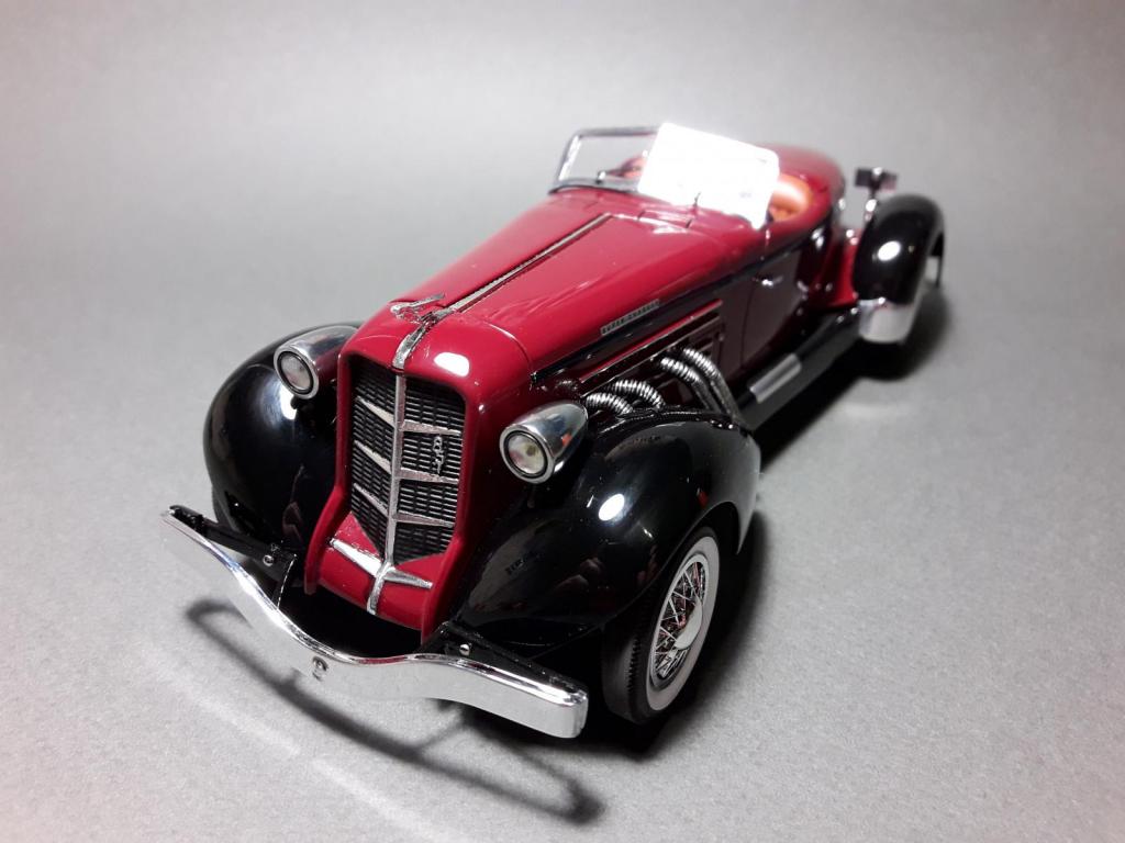

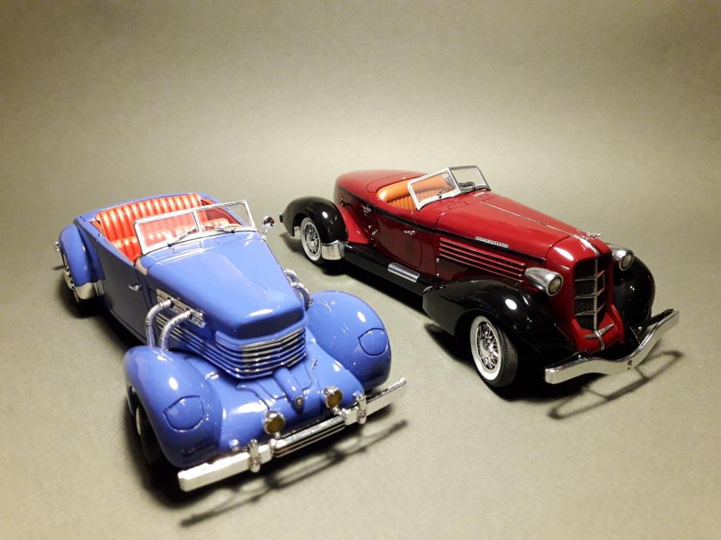

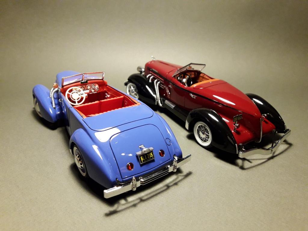

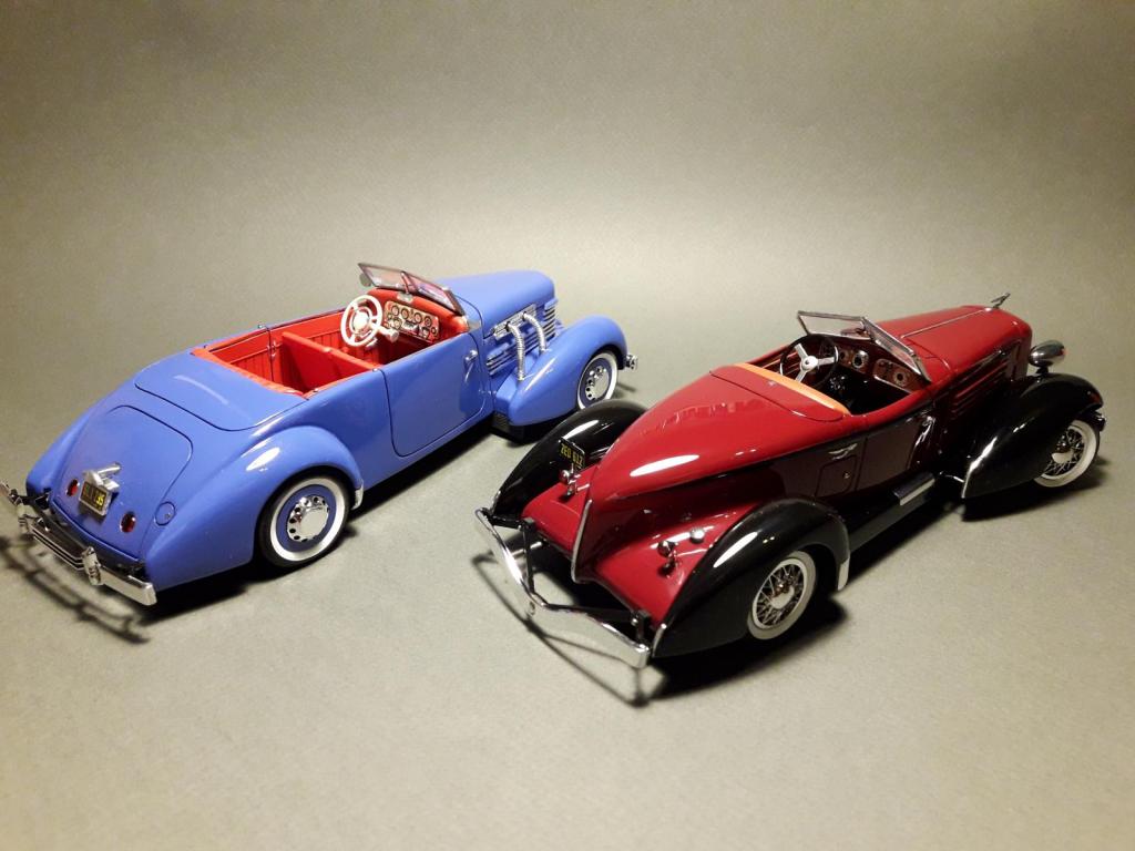

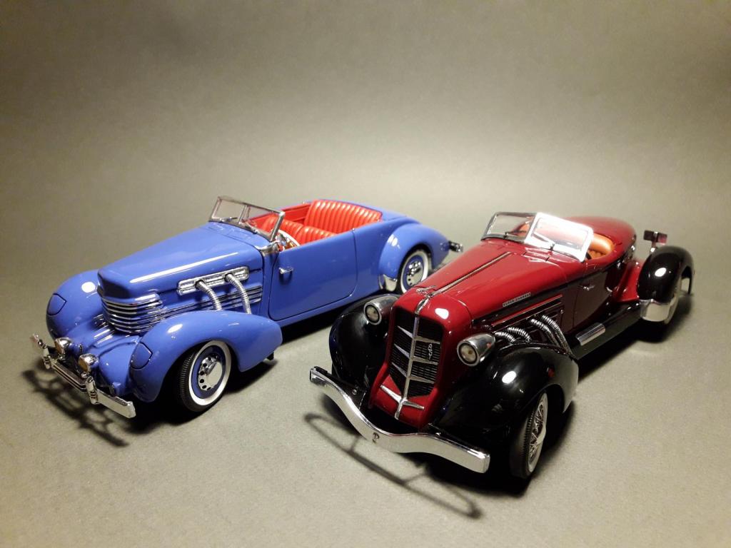

Популярный пост Tolibass 7400 Опубликовано 3 Oct 2017, 20:09:19 Автор Популярный пост Жалоба Поделиться Опубликовано 3 Oct 2017, 20:09:19 Всем привет! Давно не обновлялся, проблемы со здоровьем не дают своды действий, но всё таки в тихоря от супруги немного поработал над завершением этого проекта. В принципе модель была уже готова на 99%, не хватало выхлопных труб и топливной горловины. В общем модель закончена можно считать этот проект закрытым. Ну и финальное фото, в ближайшее время постараюсь сделать фотосет. В своё время на последний конкурс было заявлено 2 модели, но дошла только одна. Теперь эта пара от Lindberg готова полностью. И несколько фоток двух легендарных машин вместе. Приятного просмотра. Всем хорошего настроения. 15 Ссылка на сообщение Поделиться на другие сайты
