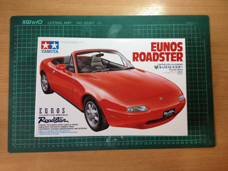

Las710 797 Опубликовано 2 Mar 2017, 22:07:47 Жалоба Поделиться Опубликовано 2 Mar 2017, 22:07:47 (изменено) Приветствую всех! Присоединяюсь к конкурсу с автомобилем, который мне полюбился в процессе первой своей сборки. Mazda MX-5 — родстер, появившийся в 1989 году, выпускающийся компанией Mazda. Разработка велась совместно с инженерами компании Lotus Cars, в результате автомобиль унаследовал главные черты классических британских спортивных автомобилей. Производство автомобиля было организовано на заводе в Хиросиме, а в начале 1989 года машина дебютировала на главном для себя американском рынке под именем Mazda Miata. В Японии автомобиль продавался под отдельным брендом как Eunos Roadster, а в Европе — как Mazda MX-5. А как же всё начиналось? Что сподвигло не самую крупную японскую компанию обратить внимание на сегмент компактных недорогих родстеров, пребывавший в то время практически в упадке? Идею подбросил журналист американского издания Motor Trend Боб Холл. Именно он на прямой вопрос руководителя отдела разработок Mazda Кеничо Ямамото «Какую машину покупатели ждут от нас?», ответил: «Предложите им недорогой родстер». Техническое задание было коротким: предельно низкий вес, классическая компоновка, идеальная развесовка, комфортное расположение двух человек. Было рассмотрено множество вариантов дизайна, но в итоге победил проект Duo 101 на платформе заднеприводной модели 323, который обыгрывал стиль культового Lotus Elan, который по случайному совпадению будет строиться в соседней теме в рамках нашего конкурса. Первоначально модель оснащалась только двигателем объемом 1.6 литра и 5-ступенчатой «механикой». Небольшой, на первый взгляд, мощности в 120 л.с., тем не менее, хватало, чтобы разогнать легкий родстер до первой «сотни» менее чем за 10 с. В ходе рестайлинга 1994 года автомобиль получил новый двигатель объемом 1.8 литра, выдававший 131 л.с. Были и версии с 4-ступенчатым «автоматом», предлагавшиеся на японском и американском рынках, но этот эксперимент был признан неудачным. Первое поколение MX-5 производилось почти 10 лет, до 1998 года. Всего было выпущено 400 тысяч родстеров. Mazda MX-5 сразу же получила восторженные отзывы журналистов по всему миру. Вот лишь некоторые из них: «Автомобиль года» (Automobile, США), «Событие года» (Automotive, США), «Самый послушный автомобиль в мире» (Autocar & Motor, Великобритания), «Лучший импортный кабриолет» (Auto Motor & Sport, Германия), «Самый веселый автомобиль» (Playboy). Я буду строить японскую версию этого автомобиля - Eunos Roadster, которую ещё производит Tamiya. Отличительными чертами от европейской и американской версии Миаты являются торпедо с правым рулём и шильдики/декали. Также Tamiya кладёт в леворульную Миату, ныне уже ставшую редкой, мягкую крышу, мне же досталась жёсткая с очень непростой покраской. В коробку работники Тамии положили кузов, два черных литника с деталями салона, прозрачный литник, резину, декали и диски. Небольшой обзор начну с кузова. Отлит он хорошо, по обеим сторона есть швы от прессформ, есть пару неточностей по расшивке, которую нужно будет углубить и немного поправить, и, как помню, пару мест подшпаклевать. Но первым делом грунт, с белым пластиком я работать не хочу из-за сильного напряжение глаз. Литник с днищем, зеркалами, рулём и креслами. А вот это самый большой литник в наборе. На нём салон и подвеска с выхлопом. Детали отлиты на отлично. Видимо, износились только кузовые прессформы. Диски, резина, поликапы, декали. Подумываю либо о замене дисков, либо о перекрасе, уж больно цвет не нравится, на фотографиях он немного другой. Посмотрим как пойдёт. Резина со швом по середине, но убирается он легко. Декали новые, качество отличное. Прозрачный литник. Качество на 5+. И в заключении обзора модели дополнения, которые буду использовать. Крюки, антенна, ремни и дворники. В планах собрать стоковую машину с незаводским цветом. Вариантов пока несколько, пока не решил окончательно. Цвета интерьера буду подбирать относительно кузова, хотя и чёрный, и бежевый подходят ко всему. Всем удачи! Изменено 31 Mar 2017, 07:54:31 пользователем Las710 Ссылка на сообщение Поделиться на другие сайты

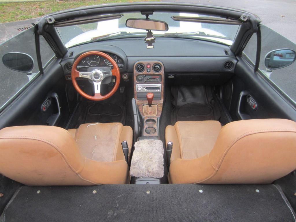

Las710 797 Опубликовано 6 Mar 2017, 11:45:56 Автор Жалоба Поделиться Опубликовано 6 Mar 2017, 11:45:56 Надеюсь не последнее на сегодня обновление. Посмотрим как дела сложатся вечером. Если получится - займусь салоном. Посидел я с утра и сделал колёса, пока иные диски не подобраны. Мало ли оставлю сток, пусть будут на готове. Шов с покрышек убирал надфилем, декаль приварил, чтобы пальцем не смахивалась. Ещё покрасил диски с обратной стороны в чёрный мат. Диски мне кажутся немного блестящими, стоит ли их матовым лаком покрывать? Начал сборку салона с кресел. Расцветку выбрал чёрно-бежевую. Понравился вариант на фото ниже - бежевые кресла и чёрный салон. Вариант редкий и, скорее всего, не с завода. С кресел убран стык прессформ, далее 2 грунта, бежевый #44 от Хобби и матовый лак. Ещё сразу же в ход пошли защёлки для ремней. Сами ремни будут вечером вместе с салоном делать. Лишь бы времени хватило. Ссылка на сообщение Поделиться на другие сайты
boxer 1030 Опубликовано 6 Mar 2017, 12:11:00 Жалоба Поделиться Опубликовано 6 Mar 2017, 12:11:00 Мне кажется по расцветке салона надо еще подумать, да вариантов поискать - полностью черный салон, только с бежевыми креслами (вторая фотка) как-то колхозно на мой взгляд,.. к креслам надо еще чего-то "обежевать". Ссылка на сообщение Поделиться на другие сайты

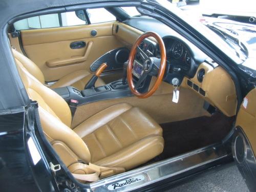

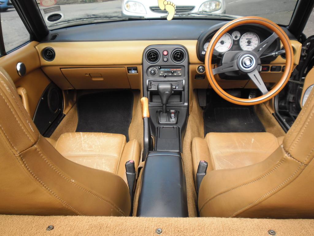

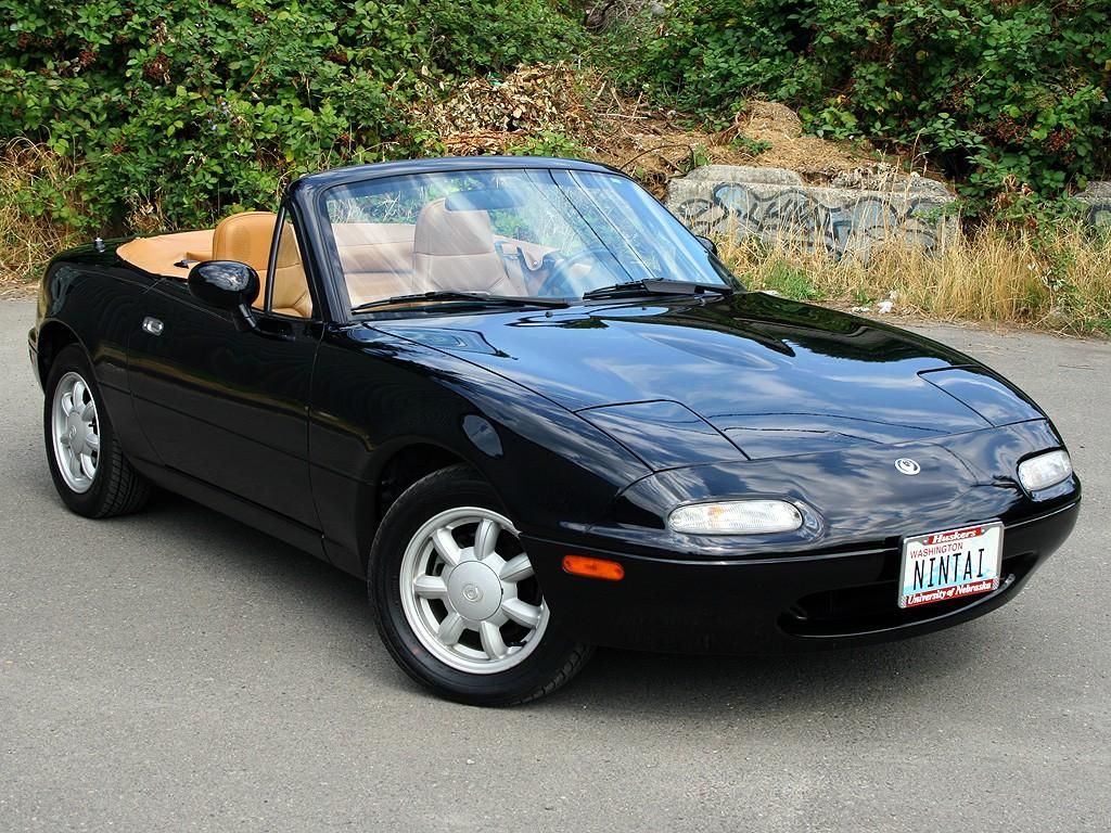

Las710 797 Опубликовано 6 Mar 2017, 13:12:36 Автор Жалоба Поделиться Опубликовано 6 Mar 2017, 13:12:36 boxer, а вот такой вариант? Ссылка на сообщение Поделиться на другие сайты

boxer 1030 Опубликовано 6 Mar 2017, 14:58:23 Жалоба Поделиться Опубликовано 6 Mar 2017, 14:58:23 (изменено) 1 час назад, Las710 сказал: а вот такой вариант? Про такой салон уже можно сказать - САЛОН, бежевый с черным. Но он будет выигрышно смотреться с темным кузовом. Для светлого кузова я бы верхнюю часть дверей и торпедо выкрасил в "черный",.. Спойлер 1 час назад, Las710 сказал: чем и как это можно сделать с креслами? Смывкой,.. По внутренним швам и "затемненным" местам. Тем же цветом, но на пару тонов темнее. Высветление,.. Белой, полупрозрачной краской по всем выступам,.. хорошенько растушевав. В обоих случаях - либо краска на другой основе, либо предварительно защитить кресла лаком,.. но тоже на другой основе. Изменено 6 Mar 2017, 14:58:53 пользователем boxer Ссылка на сообщение Поделиться на другие сайты
Tolibass 7403 Опубликовано 6 Mar 2017, 18:04:18 Жалоба Поделиться Опубликовано 6 Mar 2017, 18:04:18 Бежевый с черным, красиво смотрится, согласен что только под тёмный кузов. Ссылка на сообщение Поделиться на другие сайты

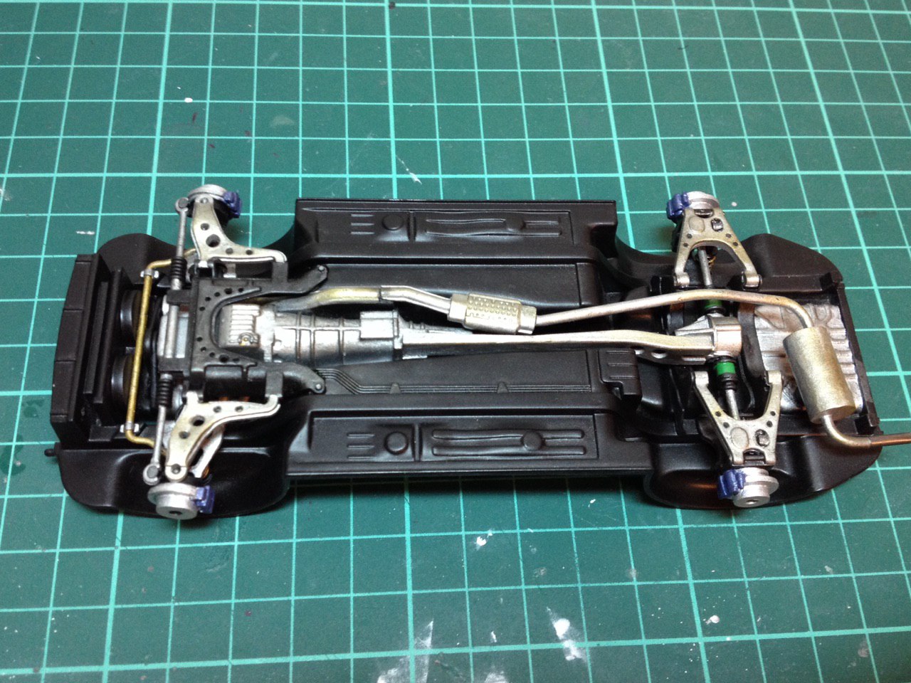

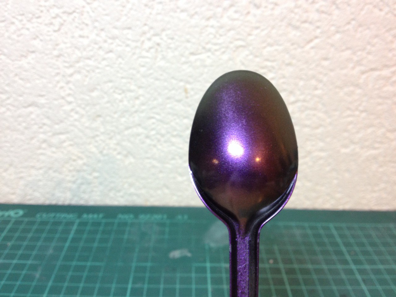

Las710 797 Опубликовано 12 Mar 2017, 20:13:35 Автор Жалоба Поделиться Опубликовано 12 Mar 2017, 20:13:35 (изменено) У всех какие-то обновления, обсуждения, прям ухх. Ажиотаж вокруг конкурса ещё не спал, начались постройки у всех, некоторые дозаявляются. Пора бы и мне обновиться. Времени на самой неделе было не так много, прогресс по сути за вечер пятницы и выходные, но зато какие выходные. С цветами я наконец-то определился. С них и начну. Салон решил делать бежевым с чёрными вставками. Встал вопрос в бежевой бархатной бумаге - где бы её найти в нужном цвете или как бы покрасить? Летом на Импалке у меня не получилось покрасить её в бежевый, из-за этого пришлось сделать пол коричневым. Тут мне так делать совсем не хочется. Пока приходит идея насчёт бб, детальки после матового лака потихоньку сохнут, далее будут маскироваться для нанесения чёрного мата. С кузовом было немного труднее, но я решил рискнуть и попробовать PS-46. Тесты на ложках вышли удачными, на фото ложка уже под лаком. С бежевым салоном сочетание нравится. Почти готовые зеркала. Самим кузовом заниматься особого желания не возникло - загрунтовал, начал углублять и править расшивку. Ещё срезал имитацию антенны и просверлил на её месте отверстие под антенну от HD. На всё про всё часик-другой. Скучно это делать после Мерседеса. А вот и самое вкусное. За вчерашний день была собрана вся ходовая. Собралась легко, но обошлась её сборка мне парочкой порезов. Процесс сборки я не фоткал, поэтому только фото более-менее готового на данный момент. На утро уже понял, что поторопился и пропустил швы на рычагах, их я исправлю на следующих выходных, как будет время. На тех же рычагах высверлил отверстия, с такими на капельку реалистичее. Днище выкрашено в TS-14 под матовым лаком, всё остальное кисточкой. Краски подбирал в соответствии с фотографиями прототипов. Немного прошёлся пигментами, нужно ли ещё? Наверняка кто-то уже заметил небольшое изменение в выхлопной системе. Пластиковое окончание я срезал и приклеил гильзу (d=2мм) из рыболова - дешёво, красиво и надолго хватит. Также просверлил отверстие для буксировочного крюка. Ну и под конец поста сама машинка. На данный момент Миата выглядит так. Меня ожидает тяжеловатая учебная неделька, поэтому следующее обновление как минимум через неделю, а может и того позже. Изменено 12 Mar 2017, 20:16:02 пользователем Las710 Ссылка на сообщение Поделиться на другие сайты
cuba_13 3559 Опубликовано 12 Mar 2017, 20:22:55 Жалоба Поделиться Опубликовано 12 Mar 2017, 20:22:55 Хорошо всё получается, Влад! Какая банка на выхлопе серьёзная)))) Ссылка на сообщение Поделиться на другие сайты
