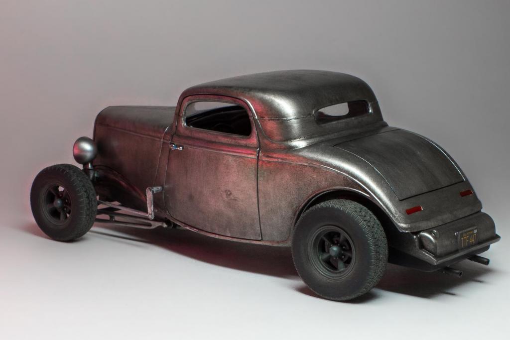

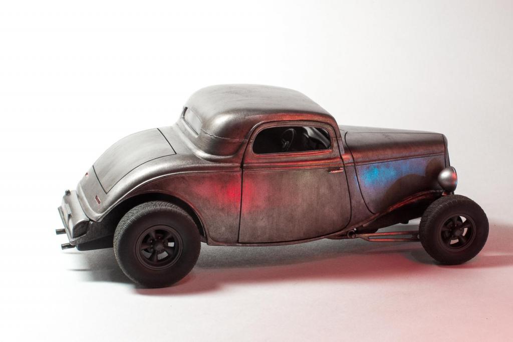

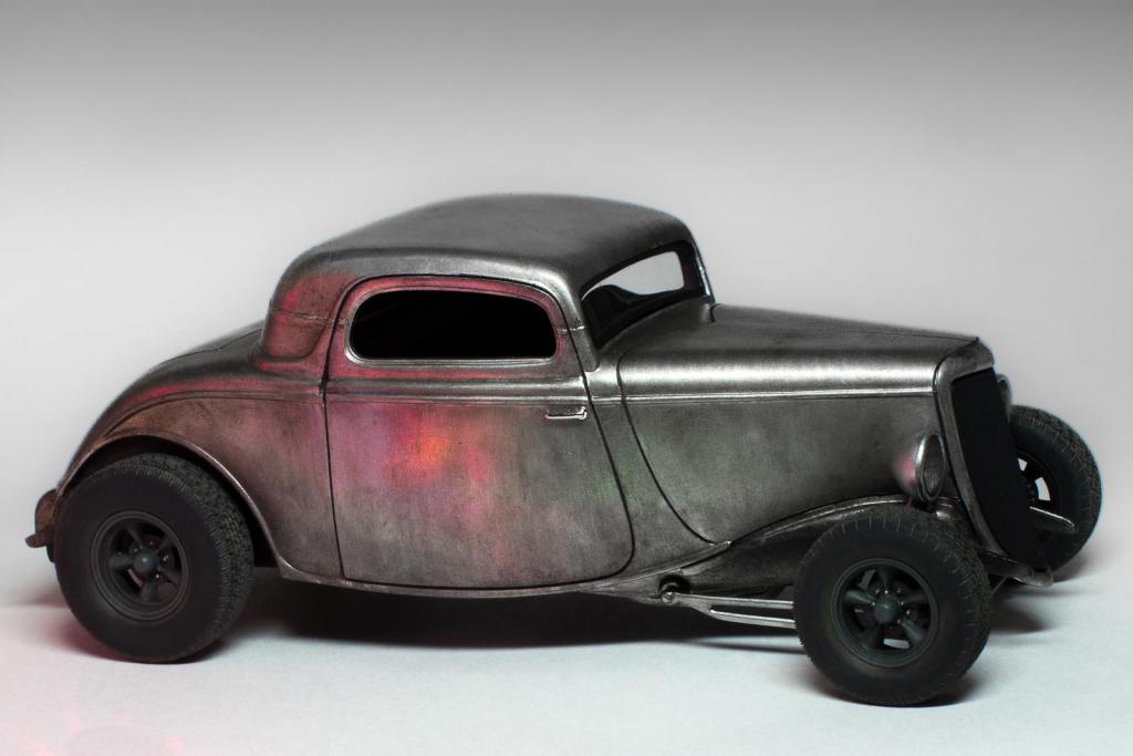

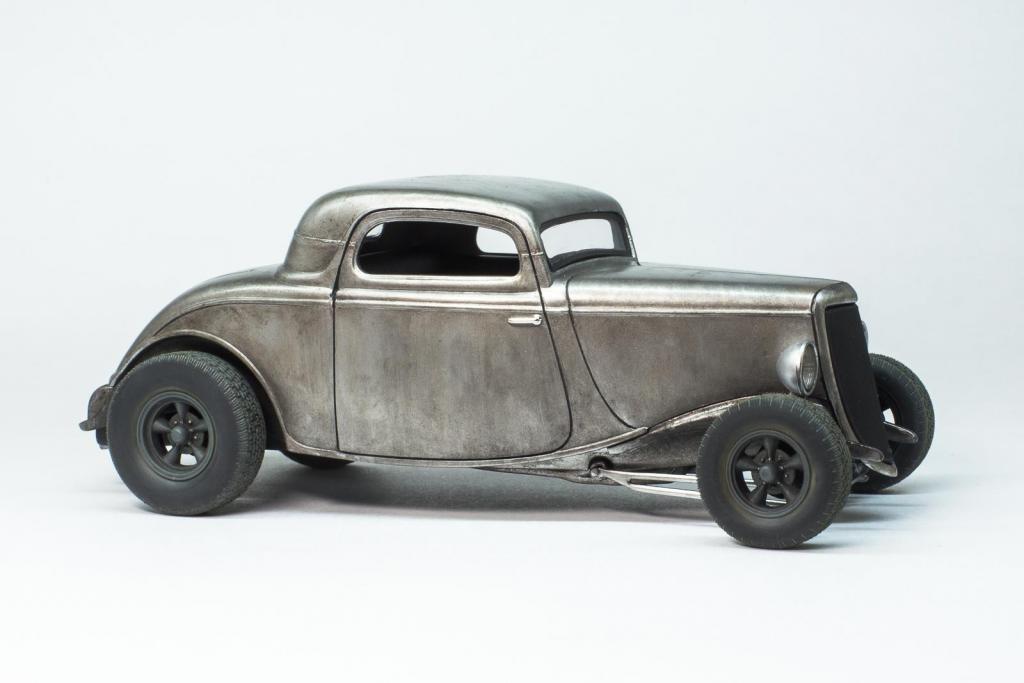

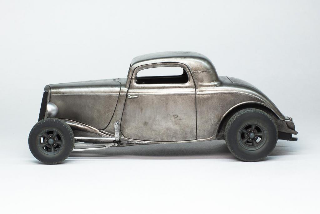

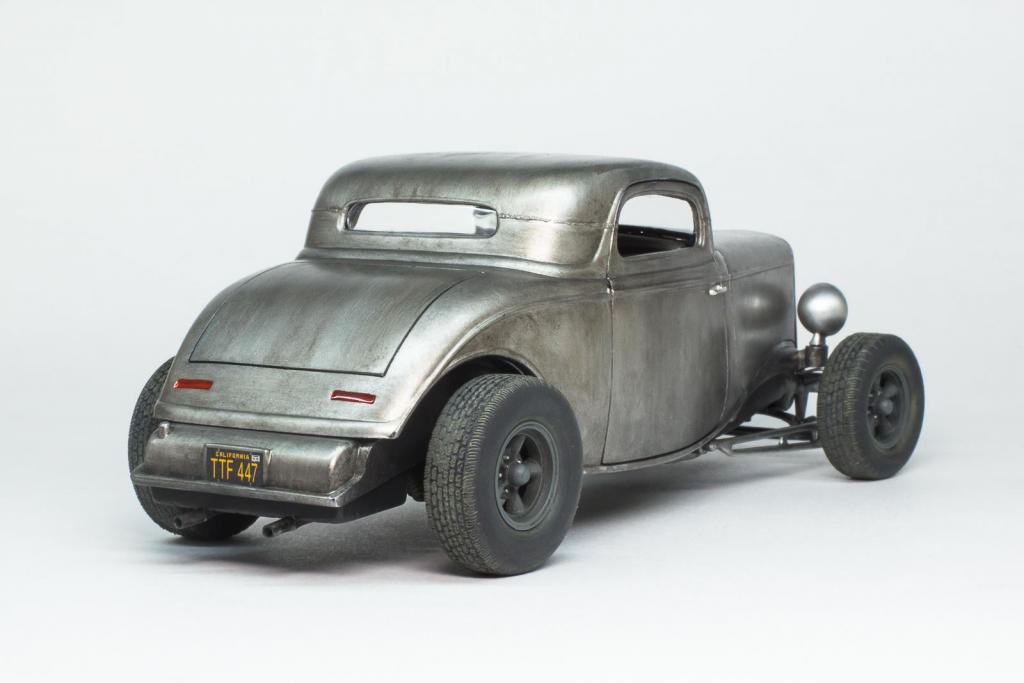

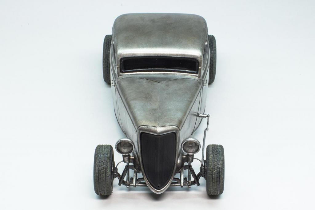

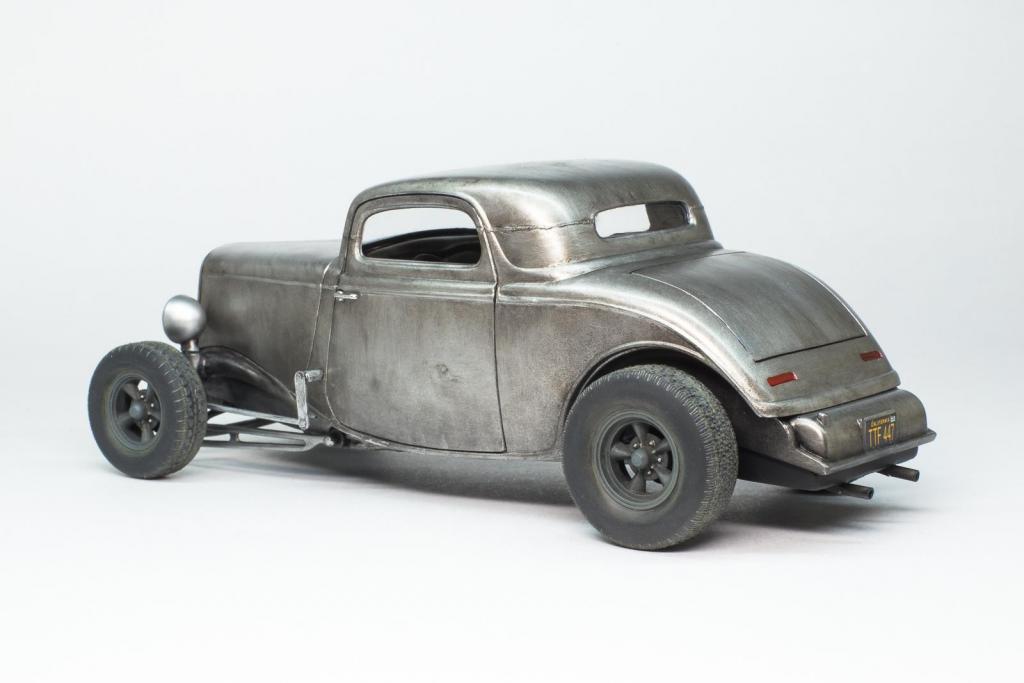

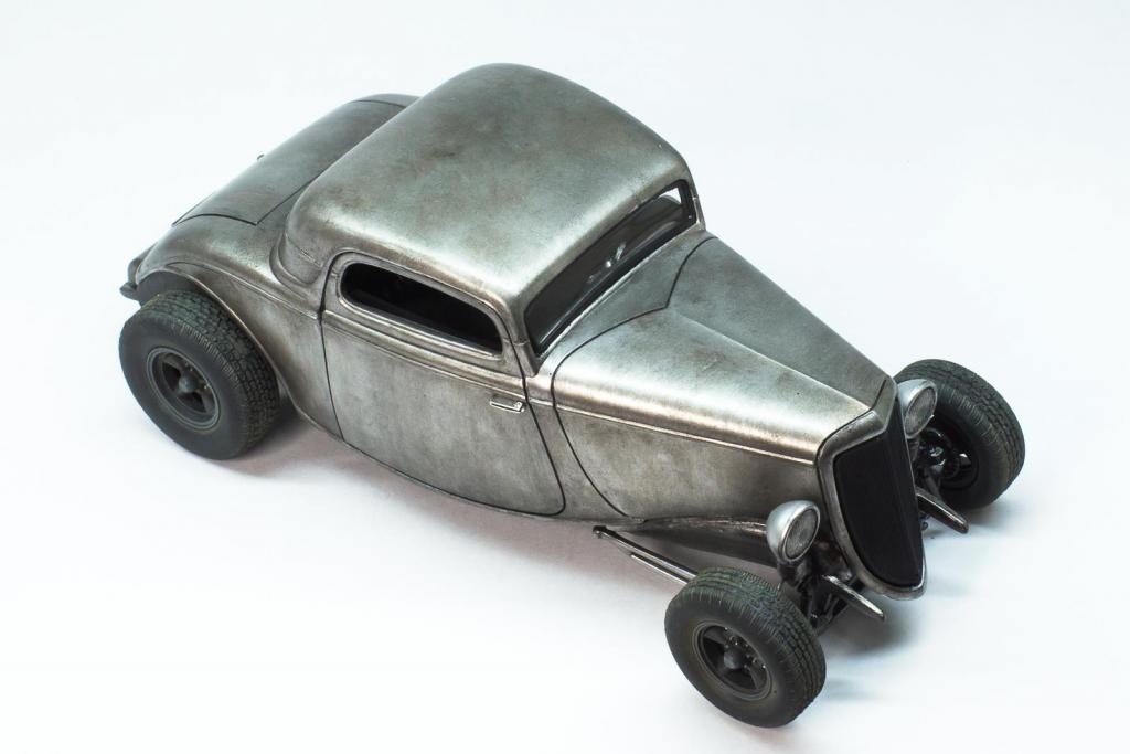

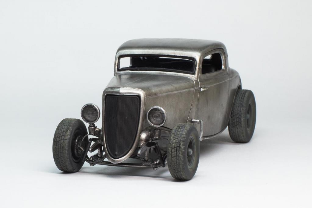

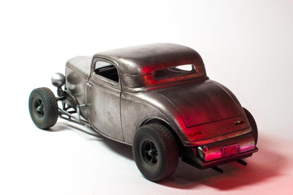

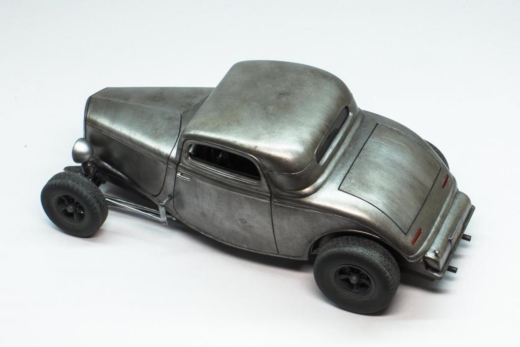

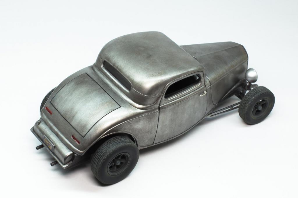

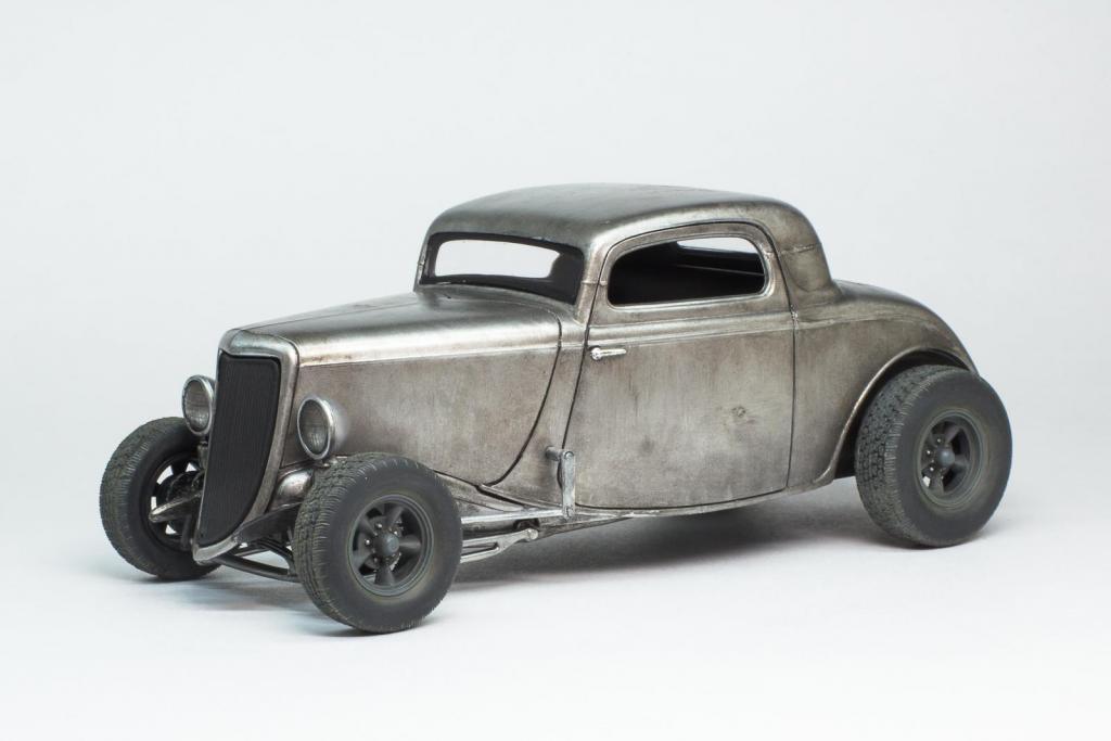

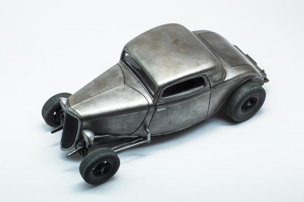

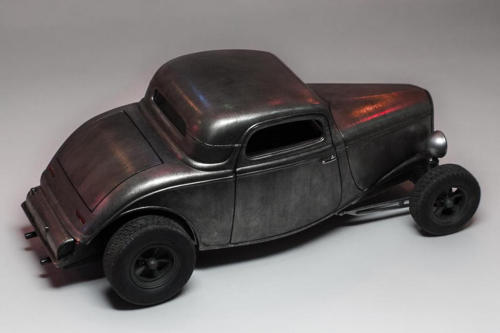

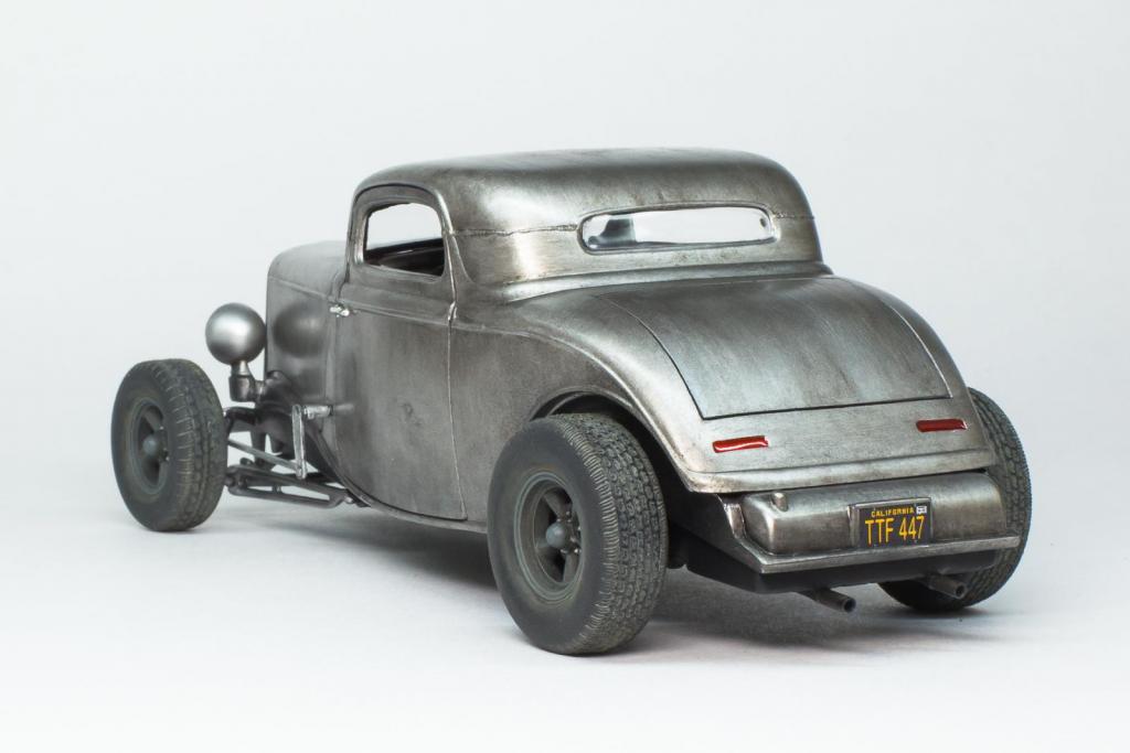

Vbad 397 Опубликовано 29 Mar 2017, 19:43:45 Жалоба Поделиться Опубликовано 29 Mar 2017, 19:43:45 (изменено) Привет, Scalecustoms! Прошу извинить меня за долгое отсутствие. По мере возможности следил за форумом и работами, но времени было маловато. Возвращаюсь не с пустыми рукам, а с новым для себя (а возможно и для вас) экспериментом в области везеринга (куда ж без него). Очень давно витала вокруг меня мысль построить ободранный до металла хот-род или рэт-род. Когда ко мне попал тестовый образец нового акрилового металлика Pacific88 с мелким зерном, я уже знал что буду делать. Приобрел который уже по счету Snap-kit от Revell и за несколько дней все реализовал. При постройке добавил только дверные ручки, сварной шов на крыше, рулевую тягу и тормозные шланги. Все прочее из коробки, включая два шурупа, которые держат все детали вместе Технология окраски очень проста: нанес металлик на кузов тонкими сухими слоями, дал высохнуть, слегка отполировал ватным диском. Черной и коричневой масляной краской с помощью синтетической кисти затонировал кузовные панели, где-то продольными движениями, где то тычками. Масло сохло достаточно долго, около двух суток. Финишным слоем покрыл все глянцевым лаком на водной основе с помощью мягкой кисти из белки. Лак необходимо разбавить, чтобы слой получился достаточно тонким и не убил металлический эффект. Метод этот я подсмотрел у художников, расписывающих миниатюры. Его используют для реалистичной имитации поверхности различных доспехов. Надеюсь, задуманное мне удалось. В качестве бонуса попробовал сделать несколько кадров с цветными фонариками. Приятного просмотра! Изменено 30 Mar 2017, 06:16:41 пользователем Vbad Ссылка на сообщение Поделиться на другие сайты

Михаил 323 Опубликовано 29 Mar 2017, 20:28:55 Жалоба Поделиться Опубликовано 29 Mar 2017, 20:28:55 Круто! На мой вкус - не хватает лёгких цветов побежалости в районе сварных швов. Но даже без них очень живо смотрится модель. Ссылка на сообщение Поделиться на другие сайты

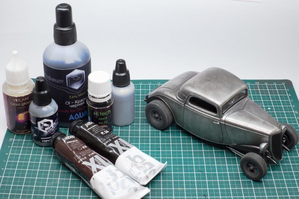

RBPencil 2578 Опубликовано 30 Mar 2017, 06:15:49 Жалоба Поделиться Опубликовано 30 Mar 2017, 06:15:49 Отлично! А какой лак и какая пропорция. Если из аэра задуть его было думаю эффект такой не получился бы. И как эта краска Пацифик вообще, я тут взял один цвет на пробу (слоновая кость), но что-то не заладилось при покраски (видимо растворитель был не тот), напомнило мне мою борьбу с Валехом (к слову с ним я научился работать). Надо подобное (голый металл) сделать на кошке для начала. Тема для меня очень интересная. Ссылка на сообщение Поделиться на другие сайты

Vbad 397 Опубликовано 1 Apr 2017, 09:36:37 Автор Жалоба Поделиться Опубликовано 1 Apr 2017, 09:36:37 Спасибо всем за внимание к работе! Всегда стараюсь сделать что-то новое, и рад когда получается удивить. В 30.03.2017 в 06:15, RBPencil сказал: Отлично! А какой лак и какая пропорция. Если из аэра задуть его было думаю эффект такой не получился бы. И как эта краска Пацифик вообще, я тут взял один цвет на пробу (слоновая кость), но что-то не заладилось при покраски (видимо растворитель был не тот), напомнило мне мою борьбу с Валехом (к слову с ним я научился работать). Надо подобное (голый металл) сделать на кошке для начала. Тема для меня очень интересная. Показать @RBPencil Алексей, лак который на последнем фото, с обозначением V10. Точные пропорции не скажу, но в итоге он должен получиться почти как вода, чуть более вязким. И тогда он легко наносится мягкой кистью, главное не брать на кисть много лака чтобы не было потеков. Краска имеет примерно те же особенности, что и любой другой водный акрил, свои плюсы и минусы по сравнению с акрилами на спирту и органических растворителях. Есть кстати у Pacific готовая краска под аэрограф, как серый цвет который на той же последней фотке есть (его я для дисков использовал). Ссылка на сообщение Поделиться на другие сайты
