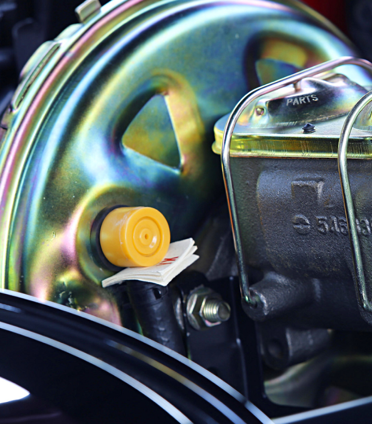

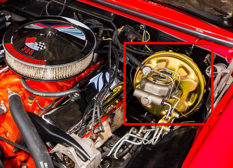

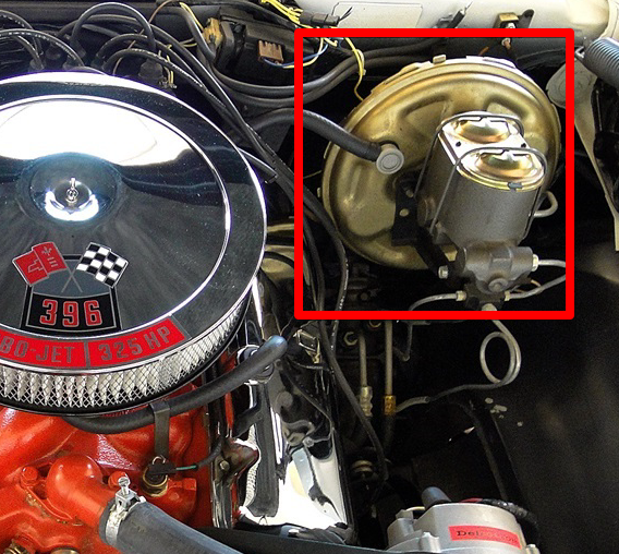

cuba_13 3342 Опубликовано 31 Jul 2017, 20:24:32 Автор Жалоба Поделиться Опубликовано 31 Jul 2017, 20:24:32 @RBPencil ну, вот, как эта закончится, попробую, наслышан. Коллеги, у меня тут вопрос возник, деталька под названием Brake Booster. Вот она: Как мне её окрас сымитировать?Она, вроде как, на медь похожа слегка. Ревелл говорит её в ган металл красить. Может у Тамии или Ганзы есть цвет в баночке подходящий? Или в золото окрасить, как многие моделисты? Вот, как я блок двигателя на Бельке красил в такой. Ссылка на сообщение Поделиться на другие сайты
RBPencil 2577 Опубликовано 31 Jul 2017, 20:50:33 Жалоба Поделиться Опубликовано 31 Jul 2017, 20:50:33 Я бы золото тамии/ганзы + пудру тамии и можно добиться результата последней фотографии. Ссылка на сообщение Поделиться на другие сайты
cuba_13 3342 Опубликовано 31 Jul 2017, 21:35:41 Автор Жалоба Поделиться Опубликовано 31 Jul 2017, 21:35:41 Золото у меня эмалевое от тесторс хорошо, зачем брать аналог. Про пудренницу, признаться, сам думал. Ссылка на сообщение Поделиться на другие сайты
RBPencil 2577 Опубликовано 1 Aug 2017, 06:37:52 Жалоба Поделиться Опубликовано 1 Aug 2017, 06:37:52 Ром. Не помню как выглядит от тесторс/ММ, Оно вроде очень яркое. А вот тамия точно могу сказать что более тусклое ближе к второй фотографии (это если под кисть) 1 Ссылка на сообщение Поделиться на другие сайты
