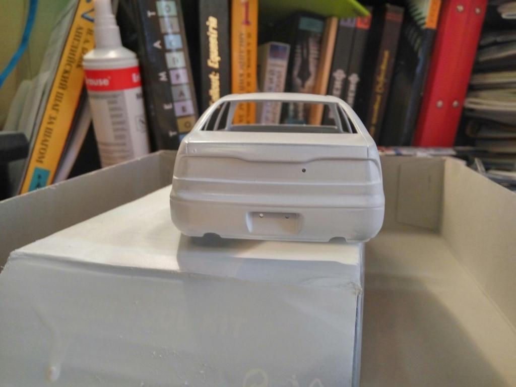

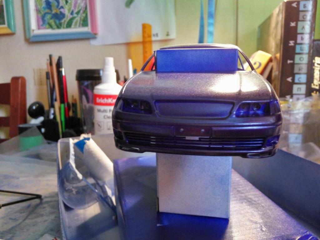

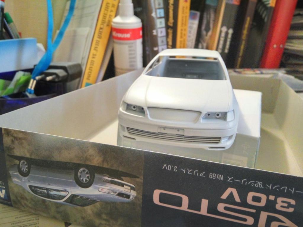

Krazzer 75 Опубликовано 4 Jun 2017, 14:07:51 Автор Жалоба Поделиться Опубликовано 4 Jun 2017, 14:07:51 (изменено) Зашкурил, и еще раз прогунтовал, не знаю как фары шкурить, вообще по хорошему нужно... Заметка на память, надфилем это делать не надо! Изменено 4 Jun 2017, 14:09:52 пользователем Krazzer Ссылка на сообщение Поделиться на другие сайты
Las710 797 Опубликовано 4 Jun 2017, 15:03:50 Жалоба Поделиться Опубликовано 4 Jun 2017, 15:03:50 Krazzer, продолжай дальше, всё ещё на фото видно. Купи наждачку зернистостью 800-1000 для стыков в самый раз, только с 800 поаккуратней. С фар, как и везде, можно и нужно убирать наждачкой. Надфили у нас не для стыков, они слишком грубые. Ссылка на сообщение Поделиться на другие сайты

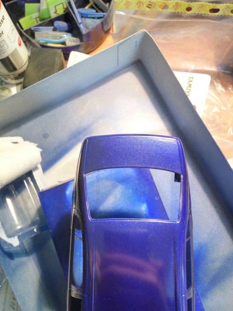

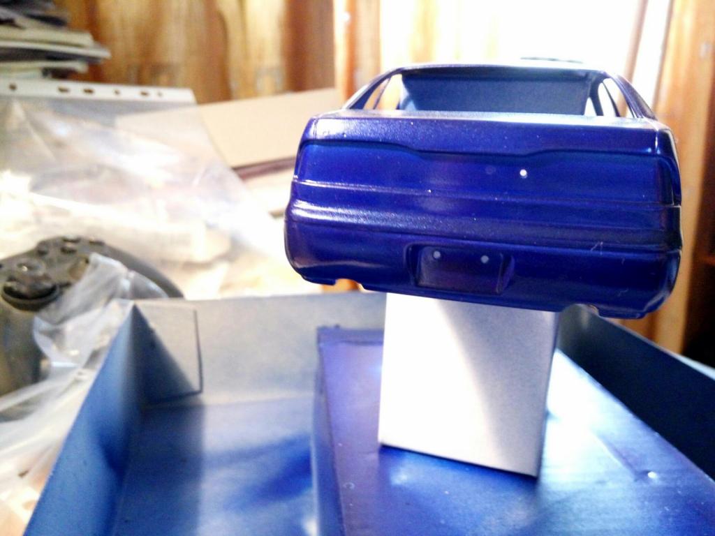

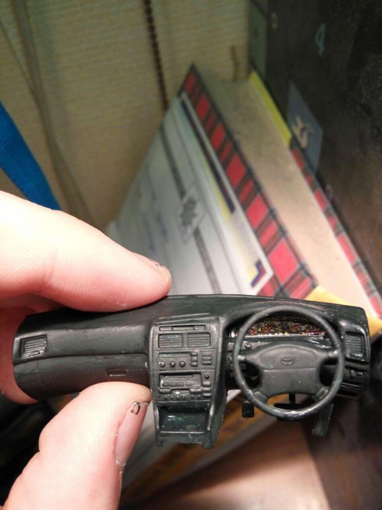

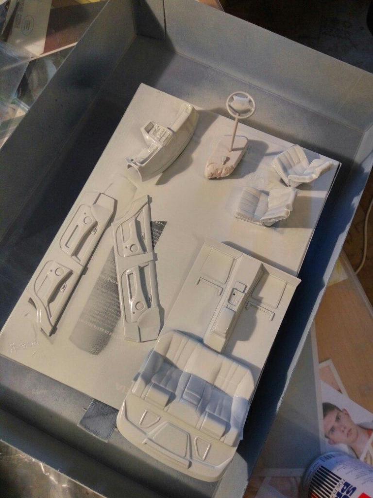

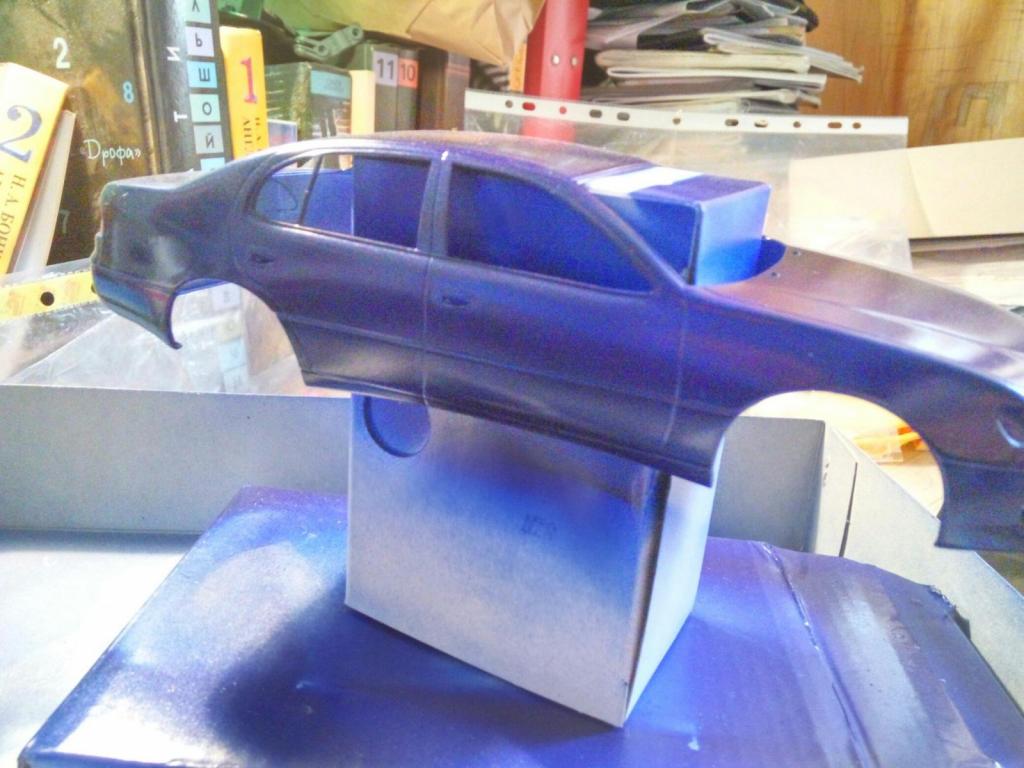

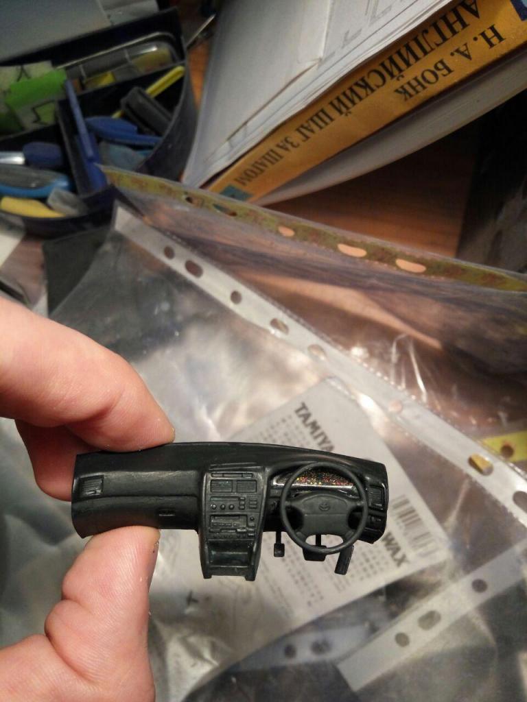

Krazzer 75 Опубликовано 7 Jun 2017, 19:20:46 Автор Жалоба Поделиться Опубликовано 7 Jun 2017, 19:20:46 (изменено) Несколько дней я работал с кузовом, было очень много работы, очень много проблем и косяков, но я смог что то сделать, кузов готов осталось только от полировать! Вот конечный результат, да есть небольшие косички, например это две белые точки на крышке багажник. Ну конечно жду то что меня сейчас много оскорблений, и недовольств от любителей и профессионалов, ну что поделать, я новичок в этом всем, и я реально хочу в этом деле участвовать! Я вчера начал с салона, трансмиссию и ходовую все, оставил напоследок потому что очень много деталей... мое первое творение стала торпеда... (извините за кривость) все детали так же грунтовал! Что касается самой приборки, ну извините, не умею работать кистью... да и как то не так вышло, и выглядит как будто на ней лимон километров намотали... Вроде все, орите на меня! Изменено 7 Jun 2017, 19:21:27 пользователем Krazzer Ссылка на сообщение Поделиться на другие сайты
RadioCAT 704 Опубликовано 7 Jun 2017, 19:44:17 Жалоба Поделиться Опубликовано 7 Jun 2017, 19:44:17 Грунта перелил мне кажется. Краску можно разбавлять чтобы ровнее ложилась. Тамиевский полумат вообще загадочная краска) Ссылка на сообщение Поделиться на другие сайты
Krazzer 75 Опубликовано 7 Jun 2017, 19:52:53 Автор Жалоба Поделиться Опубликовано 7 Jun 2017, 19:52:53 RadioCAT Может быть, но торпеду я уже подкрасил, хотя мне интересно, стоит ли консоль в другой цвет делать? Ссылка на сообщение Поделиться на другие сайты
Las710 797 Опубликовано 7 Jun 2017, 19:54:56 Жалоба Поделиться Опубликовано 7 Jun 2017, 19:54:56 Krazzer, никаких оскорблений, это не наш метод. Видно, что покрашено неидеально, но себя вспоминаю, и понимаю, что тут вышло лучше, чем было у меня на первый раз. Стыки я всё-таки заметил, но фиг с ними. Полировать металлик не надо. Только последующий лак. Кстати, что за краска? Белые точки - тихонько затри и дунь ещё раз. Должно помочь. Было бы неплохо сделать расшивку уже на этой модели, ладно, сделай на следующей. Научись этому, будет нелегко, хотя всё зависит от желания получить достойный результат. Торпедо - пойдёт, можешь выделить кнопочки. Посмотри как на настоящей машине. В след. раз крась баллоном. Кисточкой такие большие детали красить не стоит. Ссылка на сообщение Поделиться на другие сайты
cuba_13 3809 Опубликовано 7 Jun 2017, 20:01:54 Жалоба Поделиться Опубликовано 7 Jun 2017, 20:01:54 Косички. Ссылка на сообщение Поделиться на другие сайты
Krazzer 75 Опубликовано 7 Jun 2017, 20:07:30 Автор Жалоба Поделиться Опубликовано 7 Jun 2017, 20:07:30 Las710 Спсибо, но стыки я правда затирал, но делал это не правильно, надфиль на переднем оставил ямочку, которая похоже на стык. Краска тамиевска, это балончик, TS-51 racing blue, очень хотелась мне сделать машину в таком цвете. Кнопочки я выделю скорее хромом, но сейчас у меня кончились зубочистки Ссылка на сообщение Поделиться на другие сайты
Max4x4 2532 Опубликовано 7 Jun 2017, 20:07:44 Жалоба Поделиться Опубликовано 7 Jun 2017, 20:07:44 Кузов вроде вышел хорошо. Ровненько так, белых точек не заметил. Красил балоном? Скорее всего да. Теперь ему надо хорошенько просохнуть, денька два. По ошибкам - я вот не понимаю куда так торопишся? Технологию читал? Где углубление расшивки? Нет скарайбера, можно аккуратно прорезать кончиком модельного ножа, я видел он у тебя есть. Сейчас думаю исправлять этот недочет уже поздно, хотя если при шлифовке протреш краску до грунта то можно и резануть, все равно подкрашивать. Теперь панель - что это? Ты ее окунул в банку с краской? Если нет аэра можно и кистью покрасить но нужно знать как. А для этого нужно читать, читать, читать, и не только этот форум. Есть много других: коропка, скал моделс и т.д. Там все техники описаны и разжеваны. Но что самое обидное - видя что выходит фигня ты лепиш декаль приборки. Ведь если плохо покрасил можно всю эту бяку смыть и покрасить заново, а деку ты уже не восстановиш. В общем торопитесь вы батенька. Никто ведь не гонит, лучше сделать одну детальку в месяц (как это делают некоторые спецы), но она будет идеальной, чем состряпать по быстренькому тяп-ляп. 9 минут назад, Las710 сказал: Krazzer, никаких оскорблений, это не наш метод. Видно, что покрашено неидеально, но себя вспоминаю, и понимаю, что тут вышло лучше, чем было у меня на первый раз. Стыки я всё-таки заметил, но фиг с ними. Полировать металлик не надо. Только последующий лак. Кстати, что за краска? Белые точки - тихонько затри и дунь ещё раз. Должно помочь. Было бы неплохо сделать расшивку уже на этой модели, ладно, сделай на следующей. Научись этому, будет нелегко, хотя всё зависит от желания получить достойный результат. Торпедо - пойдёт, можешь выделить кнопочки. Посмотри как на настоящей машине. В след. раз крась баллоном. Кисточкой такие большие детали красить не стоит. Читать больше Про металик не знал что нельзя шлифовать, а вот на счет кисточки ты не прав - есть люди которые красят целые модели кисточками и ничего. Ссылка на сообщение Поделиться на другие сайты

Las710 797 Опубликовано 7 Jun 2017, 20:15:51 Жалоба Поделиться Опубликовано 7 Jun 2017, 20:15:51 3 минуты назад, Max4x4 сказал: Про металик не знал что нельзя шлифовать Можно, но с последующим ещё одним слоем сверху, чтобы перекрыть. Глянец - пожалуйста, даже лучше будет, мне это моя Z-етка показала. Кисточкой у меня особо не получается, хотя порой я увлекаюсь ею так, что у меня может быть чуть ли не вся подвеска с её помощью выкрашена. Поэтому, в основном, кисточка у меня для подкраса непрокраса после баллона и для мелочи и оптики всякой. Ссылка на сообщение Поделиться на другие сайты
Novice 683 Опубликовано 7 Jun 2017, 20:44:11 Жалоба Поделиться Опубликовано 7 Jun 2017, 20:44:11 Ты через Гугл-переводчик пишешь свои комментарии к фото? Лачком пройдись, а то полировать то, судя по фото, вроде нечего. Да и приборку бы перекрасить, а то будто гуталином помазана. Хотя я смотрю ты в ударе и остановить тебя почти невозможно. Ссылка на сообщение Поделиться на другие сайты

4auka 2821 Опубликовано 8 Jun 2017, 03:55:09 Жалоба Поделиться Опубликовано 8 Jun 2017, 03:55:09 (изменено) Стилистика написания и в правду как с переводчика. Если есть желание делать хорошо - то стоит переделывать и стремиться сделать хорошо. А все выше написанное говорит лишь одно - "смотрите фото, вышло вот так. Переделывать не буду, потому что по-другому не умею." На ресурсе никто никого не оскорбляет и не ругает. За оскарбления и переход на личности на данном ресурсе предусмотрено наказание в виде бана. А то что по голове не гладят и критикуют не жалея - это да. Ну и личное восприятие критики играет немаловажную роль. Кузов вышел хорошо. Надо покрывать лаком и шлифовать-полировать, а салон весь на отмывку бы отправил и заново покрасил. Ибо тот же грунт залил все. Не спеши сделать все как можно быстрее. Дай слой грунта, подожди минуток 20-30 и дай второй. Не нужно один за другим наносить лишь бы положить несколько слоёв. Ну если хочется аккуратный салон купи ещё один баллон с краской и основной цвет не кистью нанеси, а из баллона Изменено 8 Jun 2017, 03:59:56 пользователем 4auka Ссылка на сообщение Поделиться на другие сайты
Alexander G 347 Опубликовано 8 Jun 2017, 06:24:33 Жалоба Поделиться Опубликовано 8 Jun 2017, 06:24:33 Такое ощущение, что на багажнике лкп "пожрало" пластик. По поводу декали на приборке. Если декаль не была приварена химией, то возможно ее получится снять, подержав деталь в теплой воде. Ссылка на сообщение Поделиться на другие сайты
RBPencil 2672 Опубликовано 8 Jun 2017, 06:48:16 Жалоба Поделиться Опубликовано 8 Jun 2017, 06:48:16 (изменено) Krazzer Приборку точно надо смывать, через какое-то время она тебя бесить начнет. У тебя белый грунт? Купи серый, на нём лучше видно проблемные места. По кузову конечно лучше не надфилем работать, а наждачной бумагой 1000 зерном. Эти надфили что у тебя (ИМХО) быстро убиваются, пилки для маникюра тебе уже советовали. Для начала надо было купить кошку по дешевле чтобы на ней ставить опыты и руку набивать. Главное не кисни и не опускай рук, Читай другие форумы (тоже совет был) с технологиями работы с разными материалами и инструментами. И не спеши, дай просохнуть, я даю неделю как правило (крашу если то только по выходным, в будни времени нет, в будни мелочевкой занимаюсь). Кистью можно сделать приборку и диваны, но тут с опытом приходит. И далеко не идеально получилось. Изменено 8 Jun 2017, 06:48:30 пользователем RBPencil Ссылка на сообщение Поделиться на другие сайты
Krazzer 75 Опубликовано 8 Jun 2017, 10:07:58 Автор Жалоба Поделиться Опубликовано 8 Jun 2017, 10:07:58 RBPencil Ну знаешь, как то я ее более менее покрасил, так что вроде она меня не бесит... В принципе я так и хотел... Ссылка на сообщение Поделиться на другие сайты

S.Crispus G. 418 Опубликовано 8 Jun 2017, 13:12:30 Жалоба Поделиться Опубликовано 8 Jun 2017, 13:12:30 Попробую дать бесплатный совет.Торпедо не так уж чтоб и плохо покрашено.Нужно лишь немного подправить.Можно пройтись по нему зубной щёткой с зубной пастой(без фанатизма).Это чтобы сгладить неровности.А затем нанести глянцевый лак на детали из блестящего пластика и на остекление панели приборов.Лак модно нанести остро заточенной спичкой или самой тонкой кисточкой. Ссылка на сообщение Поделиться на другие сайты
Krazzer 75 Опубликовано 8 Jun 2017, 13:17:43 Автор Жалоба Поделиться Опубликовано 8 Jun 2017, 13:17:43 S.Crispus G. А если лак у меня только в болоне? Ссылка на сообщение Поделиться на другие сайты
S.Crispus G. 418 Опубликовано 8 Jun 2017, 13:23:26 Жалоба Поделиться Опубликовано 8 Jun 2017, 13:23:26 Можно стравить немного лака в пластмассовый стаканчик.Прикрываешь почти полностью стакан(рукой,бумагой,скотчем),а в оставленное отверстие пшикаешь из баллона.Нужно всего-ничего. Ссылка на сообщение Поделиться на другие сайты
boxer 1051 Опубликовано 8 Jun 2017, 13:49:05 Жалоба Поделиться Опубликовано 8 Jun 2017, 13:49:05 (изменено) 24 минуты назад, S.Crispus G. сказал: Можно стравить немного лака в пластмассовый стаканчик. Не всякий стаканчик выдержит,.. может и поплавиться,.. уж лучше не рисковать и сразу в стеклянную посуду Но нам ведь много не надо - можно в колпачок от баллона,.. А с баллона проще всего стравливать через коктейльную соломинку,.. один кончик в стакан, а второй вплотную к пипке распылителя. Самое сложное при этом выдерживать вертикальное положение баллона,.. Изменено 8 Jun 2017, 13:51:15 пользователем boxer Ссылка на сообщение Поделиться на другие сайты
