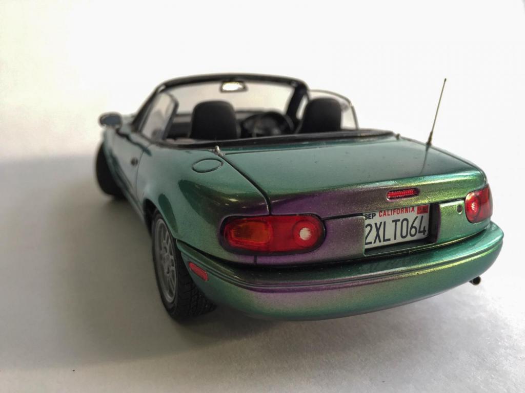

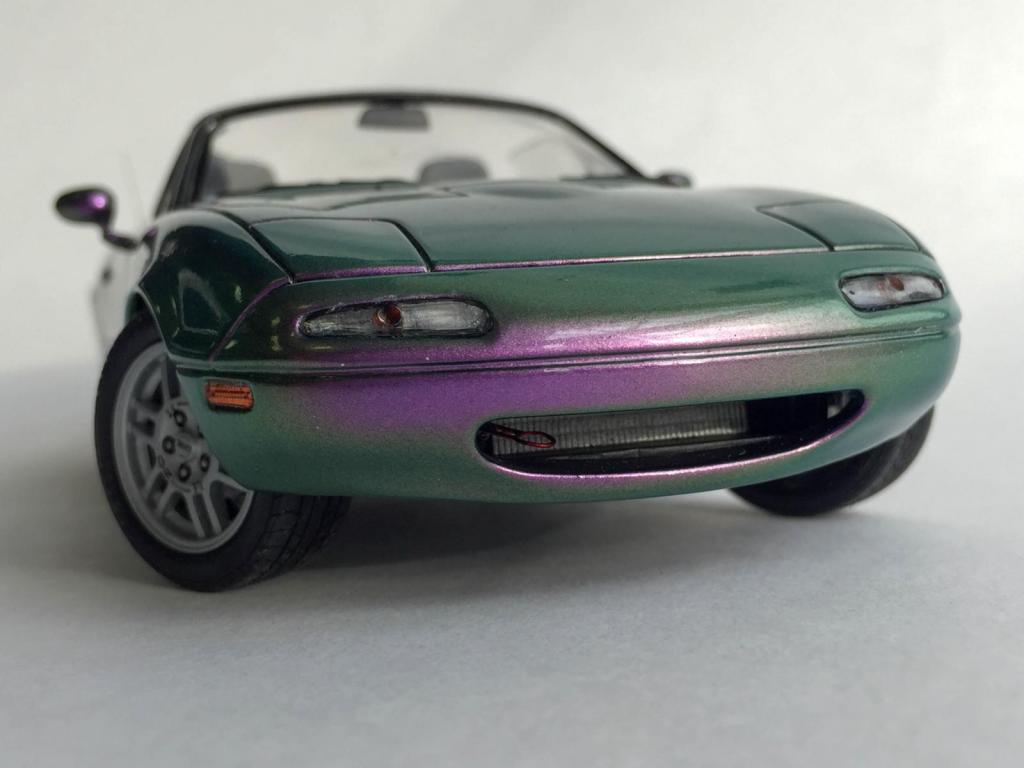

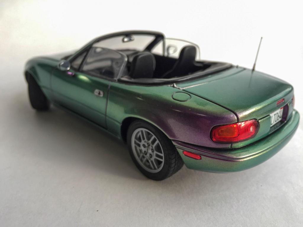

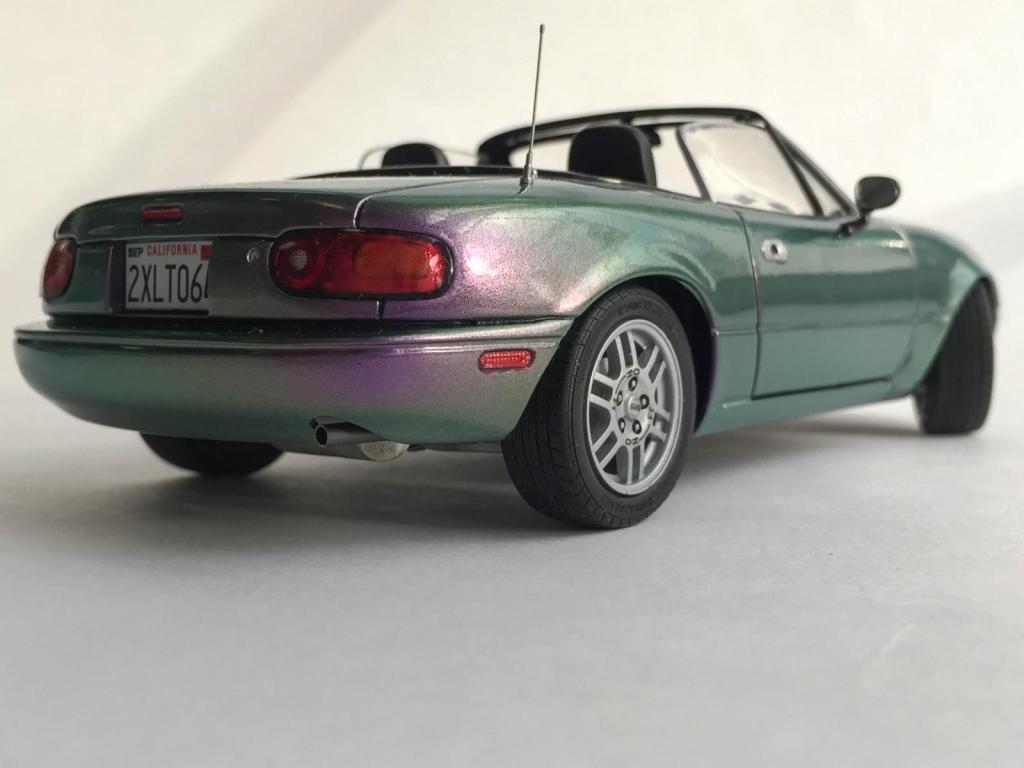

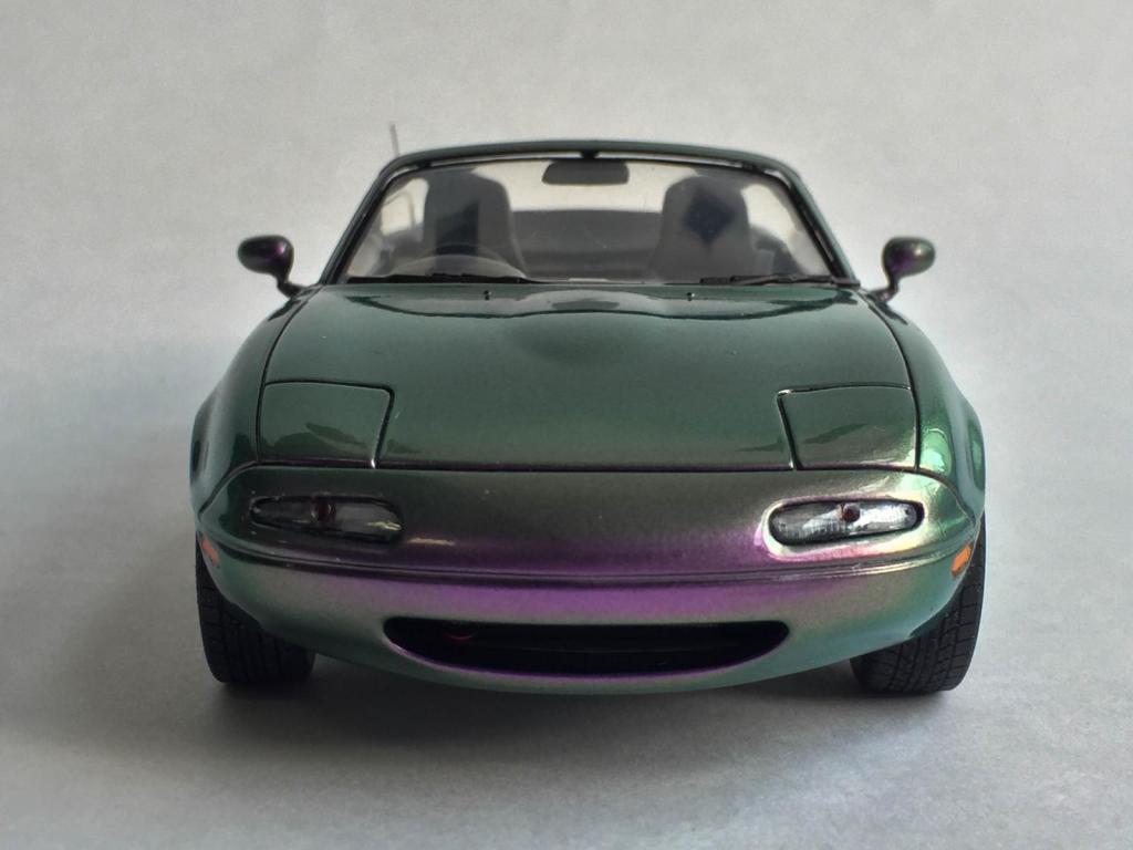

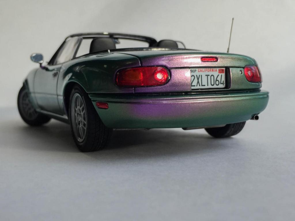

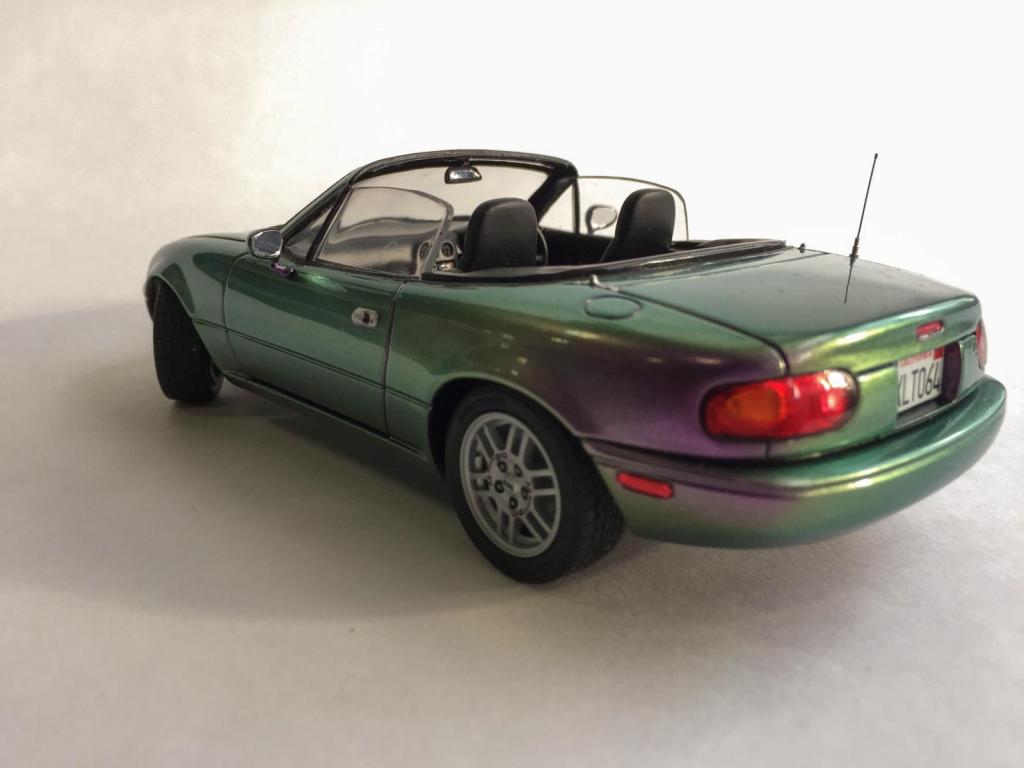

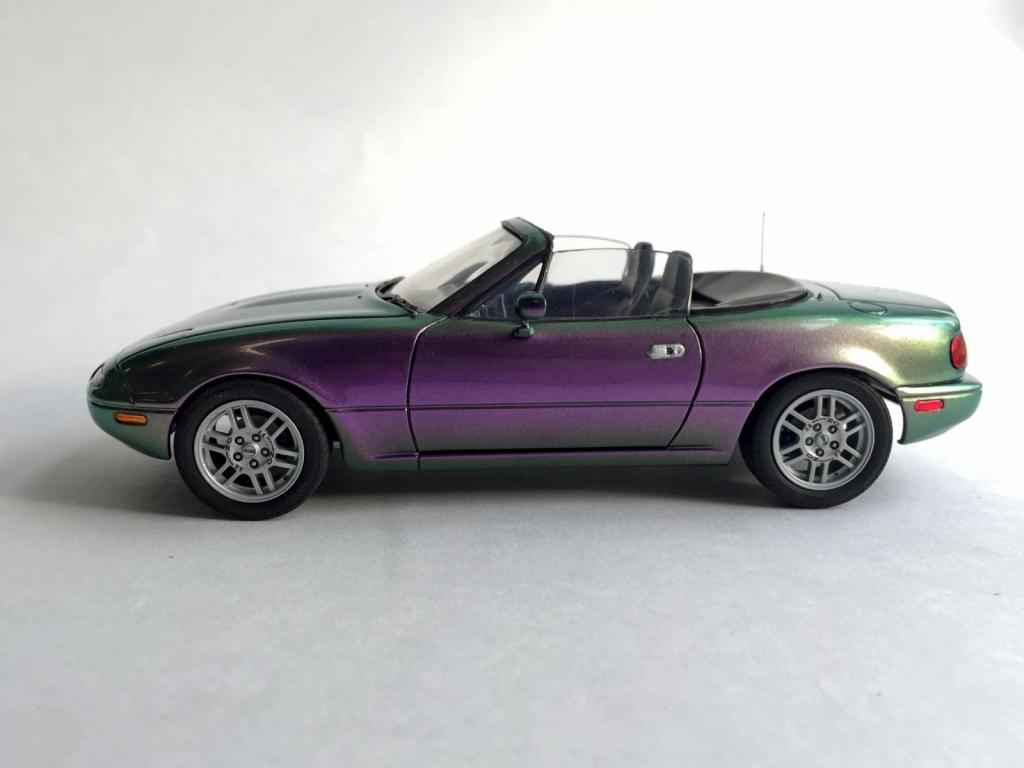

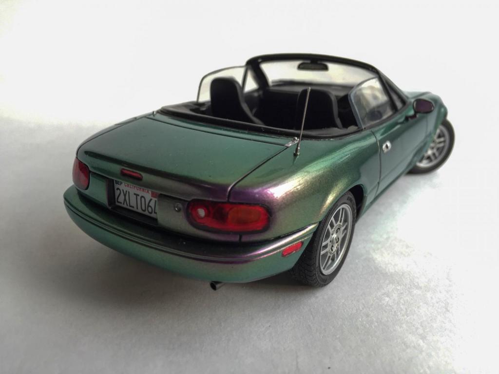

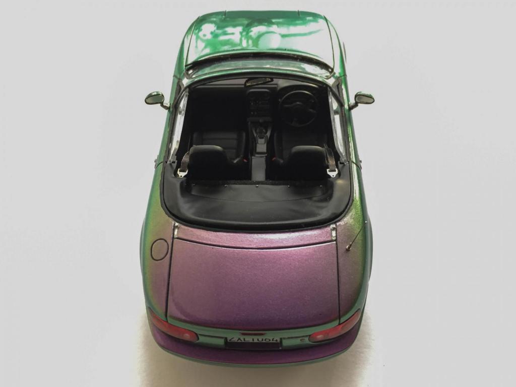

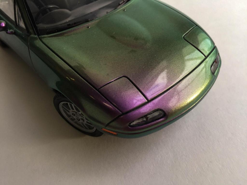

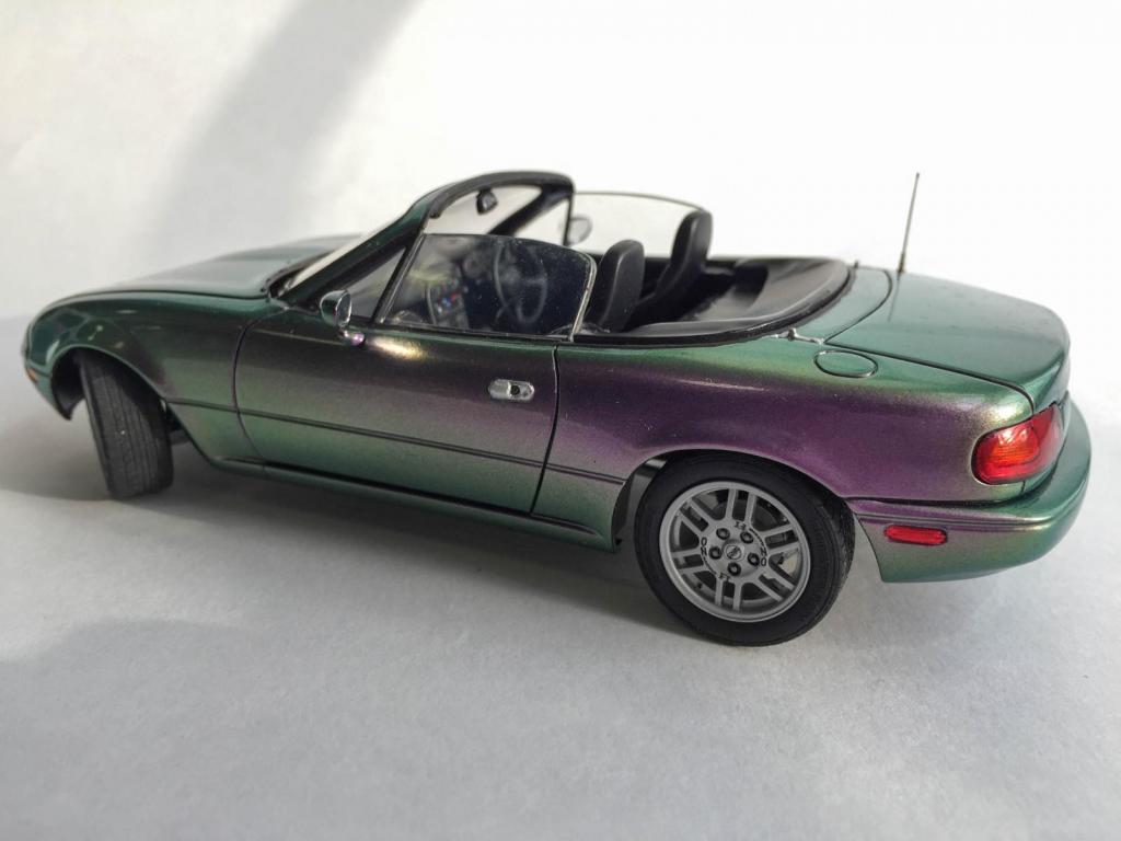

Las710 797 Опубликовано 29 May 2017, 21:48:24 Жалоба Поделиться Опубликовано 29 May 2017, 21:48:24 (изменено) Приветствую всех! Конкурс подходит к концу, начинаются самые активные дни, а я только сегодня решил провести фотосет, хоть и закончил модель месяц назад. При сборке модели был использован набор от Тамии. С ним я ранее был знаком, что помогли при сборке. С полюбившейся Миатой работать снова было приятно. В качестве дополнений были использованы ремни, буксировочный крюк, антенна от ХД. Колеса были заменены на OZ Racing F1. В салоне лежит бархатная бумага. Химия была стандартная - Тамия и МрХобби. Краска PS-46 на TS-14, лак TS-13. Более подробно со всей проделанной работой можно ознакомиться в WIP'e. Модель вышла не совсем идеально, из того, что уже много раз обсудили - проявившиеся стыки после PS-46, остальное мелочи. Я смотрю на это как опыт, напоминание о том, что надо лучше готовить кузов к покраске, аккуратнее и внимательнее относиться к сборке. Я учусь, и это для меня главное. Я получил удовольствие от сборки, а вам желаю получить его от просмотра. Искренне надеюсь, что фотосет получился хорошим, ибо в съёмке я далеко не профи. Изменено 30 May 2017, 06:45:12 пользователем Las710 Ссылка на сообщение Поделиться на другие сайты
Silverstone 47 Опубликовано 29 May 2017, 21:54:42 Жалоба Поделиться Опубликовано 29 May 2017, 21:54:42 Модель понравилась. Цвет очень здорово играет. Мелочи приятно оживили модель. Вживую модель выглядит еще лучше. Молодцом! Ссылка на сообщение Поделиться на другие сайты
Alexander G 347 Опубликовано 30 May 2017, 07:13:47 Жалоба Поделиться Опубликовано 30 May 2017, 07:13:47 (изменено) Теперь норм. Модель хорошая, запоминающаяся. Мне понравилось. Немного не хватает полировки. Расшивка слишком широкая и контрастная. Левый дворник нужно подклеить. Изменено 30 May 2017, 07:19:21 пользователем Alexander G Ссылка на сообщение Поделиться на другие сайты
boxer 1036 Опубликовано 30 May 2017, 09:05:43 Жалоба Поделиться Опубликовано 30 May 2017, 09:05:43 Толстовата расшивка получилась, но за то на ее фоне совсем не бросаются в глаза провалившиеся стыки! Кромки на резинках немного порвались,.. Но,.. Цвет - супер, а фото сверху вообще улет! Ссылка на сообщение Поделиться на другие сайты
RBPencil 2654 Опубликовано 30 May 2017, 12:44:20 Жалоба Поделиться Опубликовано 30 May 2017, 12:44:20 Хамелеон конечно супер получилось сделать. Может на фотографиях так кажется (это я про расшивку) или живьем так же? Хотя если ребята на это не обратили внимания, я бы это и не заметил ))0 Ссылка на сообщение Поделиться на другие сайты

Las710 797 Опубликовано 1 Jun 2017, 06:59:42 Автор Жалоба Поделиться Опубликовано 1 Jun 2017, 06:59:42 18 часов назад, valek сказал: Хорошая модель, но в Калифорнии они только Лруль Машинку перевезли из Японии в Калифорнию в 92-ом году. Расшивка, возможно, кажется широкой из-за размеров самой машинки. Делалась стандартно для меня иглой от Хаси и лезвием от СМС. Дополнительно я её не проливал, т.к. считаю достаточно глубокой и в меру широкой. Ссылка на сообщение Поделиться на другие сайты
