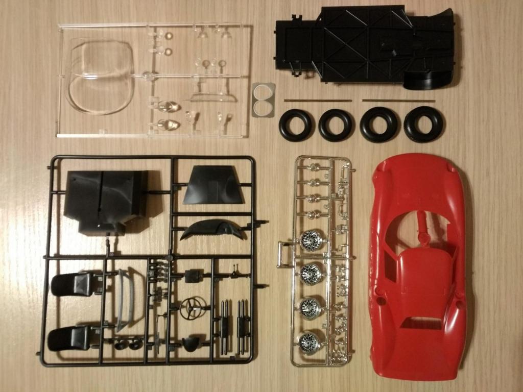

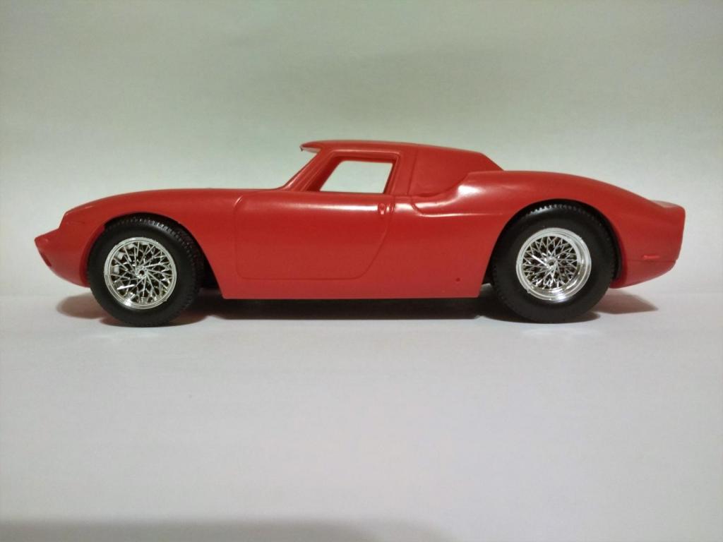

name 4 Опубликовано 11 Jun 2017, 23:51:42 Жалоба Поделиться Опубликовано 11 Jun 2017, 23:51:42 Всем привет! Решил собрать дорожную версию победителя 24-часовой гонки Ле-Мана 1965 года, которая именуется Ferrari 250 LM Для постройки буду использовать набор от фирмы Academy, которую заботливо перепаковывает Моделист Набор приобретал с целью освоения технологии сборки и покраски, поэтому искал максимально упрощенный кит с минимальным количеством деталей. Содержимое коробки Набор содержит всего три небольших литника, кузов, днище и резину с осями. Кит очень сильно упрощен, но для меня это плюс, так как меньше времени уйдет на обработку и подгонку деталей. Буквально за минуту собрал ходовую и примерил к кузову, как мне показалось выглядит вполне неплохо И сразу задам вопрос - чем можно углубить расшивку? Прочитал что многие пользуются обратной стороной модельного ножа, но не слишком ли широкая канавка получится? И еще слышал про фирменную иглу от Hasegawa, но цена на нее уж очень кусается. Ссылка на сообщение Поделиться на другие сайты
Max4x4 2536 Опубликовано 12 Jun 2017, 00:37:40 Жалоба Поделиться Опубликовано 12 Jun 2017, 00:37:40 Привет. Вливайся! Правильным курсом идете товарищ!!! Над этим китом и поиздеваться не жалко. На счет ножа - я резал двери на Крузе именно ножом, но все зависит от пластика. У Тамии он мягкий, податливый. Попробуй, главное не резать, а именно царапать и потихоньку. Ну и после в любом случае будут лохмотья которые надо будет убирать шкуркой. Про стыки прессформ не забываем, утяжины и другие косяки туда же. Удачи, хорошее начало. Ссылка на сообщение Поделиться на другие сайты
Tolibass 7404 Опубликовано 12 Jun 2017, 05:12:49 Жалоба Поделиться Опубликовано 12 Jun 2017, 05:12:49 Интересная модель с удовольствием понаблюдаю, только малое количество деталей, иногда бывает крайне обманчиво. Но судя по кузову там есть что пилить и куда двигаться. Вот интересно, травлёные ободки фар, идут в комплекте, или отдельно докупали?, вроде раньше не было травла в комплекте. Ссылка на сообщение Поделиться на другие сайты

4auka 2821 Опубликовано 13 Jun 2017, 03:58:01 Жалоба Поделиться Опубликовано 13 Jun 2017, 03:58:01 Нож и нечего даже придумывать. Все пользуются и большинство моделей прорезанны именно так. Если делать аккуратно то линия будет масштабной и тонкой, но для этого надо чётко перпендикулярно идти по расшиваемым плоскостям. Ну и нож пригодиться всегда как инструмент. а спец инструмент - это хорошо, но не панацея. Затянет хобби - купите при нужде ) Ссылка на сообщение Поделиться на другие сайты
S.Crispus G. 418 Опубликовано 13 Jun 2017, 11:53:53 Жалоба Поделиться Опубликовано 13 Jun 2017, 11:53:53 Ножом сложно проходить скругления.Я,обычно,сначала углубляю расшивку на кривых,а после уже на ровных участках.Тут и ножом сгодится.Иглы можно разные по толщине применять. Ссылка на сообщение Поделиться на другие сайты
