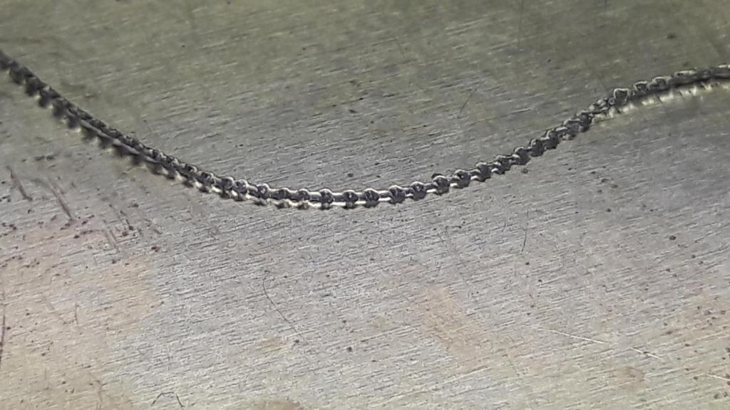

boxer 1033 Опубликовано 6 Jul 2017, 18:34:16 Жалоба Поделиться Опубликовано 6 Jul 2017, 18:34:16 8 минут назад, Max4x4 сказал: Имитация цепочки присутствует в кадре - А кто это? Не узнаю её в гриме,.. Резня красивая Ссылка на сообщение Поделиться на другие сайты
Max4x4 2485 Опубликовано 6 Jul 2017, 19:07:35 Автор Жалоба Поделиться Опубликовано 6 Jul 2017, 19:07:35 32 минуты назад, boxer сказал: - А кто это? Не узнаю её в гриме,.. Резня красивая Да там глиста полупрозрачная валяется среди деталей. Пока цепочку напоминает только издали, думаю после покраски и натяжки будет более похожа. Ссылка на сообщение Поделиться на другие сайты

boxer 1033 Опубликовано 7 Jul 2017, 10:39:22 Жалоба Поделиться Опубликовано 7 Jul 2017, 10:39:22 15 часов назад, Max4x4 сказал: Да там глиста полупрозрачная валяется среди деталей. Что глиста это понятно,.. а из чего и как? Ссылка на сообщение Поделиться на другие сайты

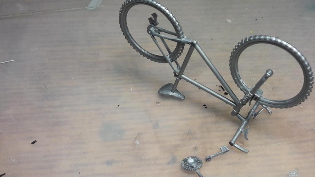

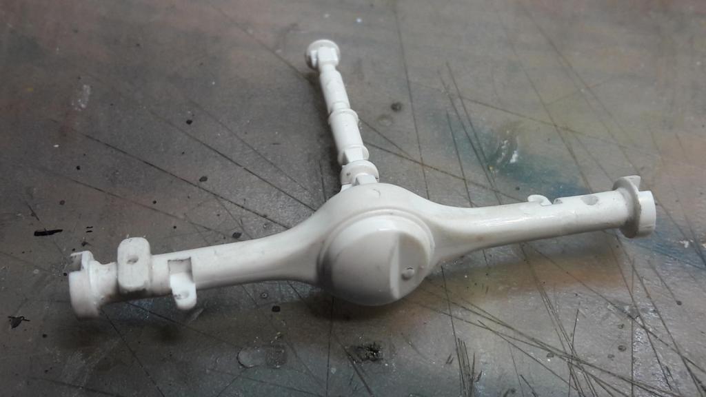

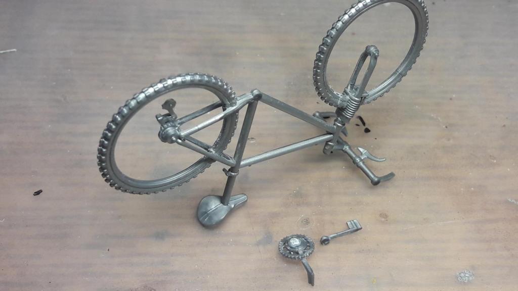

Max4x4 2485 Опубликовано 9 Jul 2017, 14:23:19 Автор Жалоба Поделиться Опубликовано 9 Jul 2017, 14:23:19 Tolibass ты хочешь так? Нет уж, дудки... boxer с цепью все просто - есть у меня "мертвые" модельные кусачки не пережившие бой со стальной струной, от чего на них появились глубокие зазубрины. Так вот берем леску 0,3 и этими кусачками кавномерно даже не надкусываем, а надминаем канавки которые в нашем масштабе вполне сойдут за цепь велосипеда. Ну а мы движемся дальше Допилил лисапед, все зашкурил и поставил на место колеса. Теперь проявочный грунт. Так же начал потихоньку саму ракету-носитель (star wagon ). Снял детали ходовки с литников, покрутил в руках, прикинул... посмотрел фото оригинала... И начал с задней оси Хоть в наборе подвеска и жесткая, но трубки тормозов и топливную магистраль никто не отменял. Так что Пока все. Удачи в делах и хорошего настроения. Ссылка на сообщение Поделиться на другие сайты

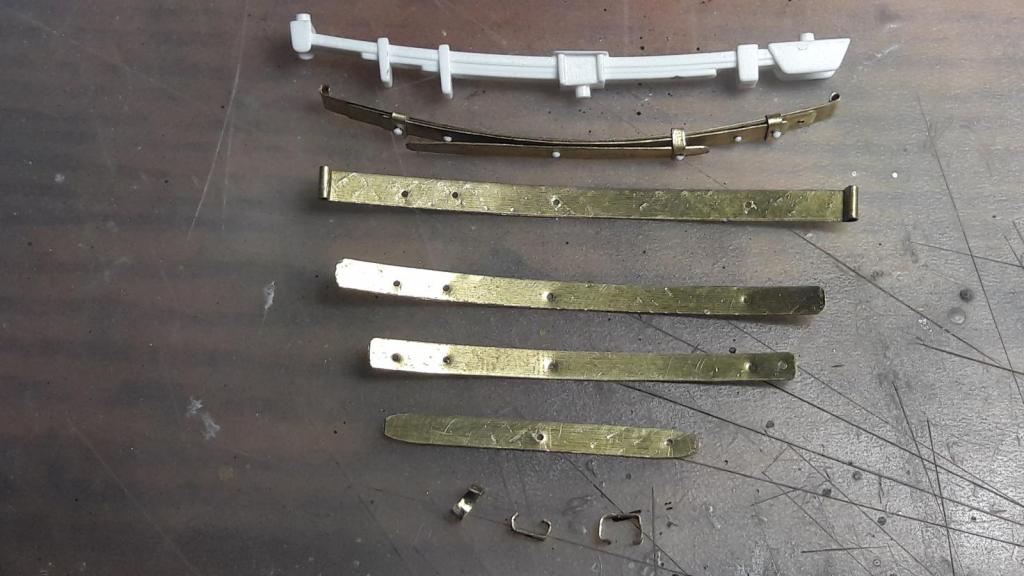

Tolibass 7403 Опубликовано 9 Jul 2017, 14:35:32 Жалоба Поделиться Опубликовано 9 Jul 2017, 14:35:32 Максим, ну не так кардинально конечно, но судя по рессорам, вечер перестаёт быть томным . Хорошая работа проделана с велосипедом. Ссылка на сообщение Поделиться на другие сайты

boxer 1033 Опубликовано 9 Jul 2017, 16:13:51 Жалоба Поделиться Опубликовано 9 Jul 2017, 16:13:51 Спасибо, цепочка действительно очень похожа. Присоединюсь к поиску маркера Молотова, плиз-з-з,.. Ссылка на сообщение Поделиться на другие сайты

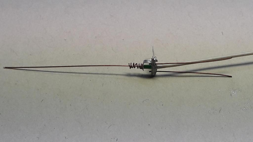

Max4x4 2485 Опубликовано 13 Jul 2017, 17:24:58 Автор Жалоба Поделиться Опубликовано 13 Jul 2017, 17:24:58 Привет друзья. Пилю по тихоньку задний мост. Для начала снес все имитации креплений Сделал заново посадочные пластины для рессор (ну или как их там), тормозные трубки, кронштейны, стремянки и прижымные пластины В заключение сварганил миханизм ручника С задним мостом считаю закончил. Далее днище и передняя ось. Вообще лето не располагает к моделизму - дела по дому, отдых, выезды на природу - на хобби совсем времени не остается. Всем удачи и погожих деньков. Едем дальше. Ссылка на сообщение Поделиться на другие сайты

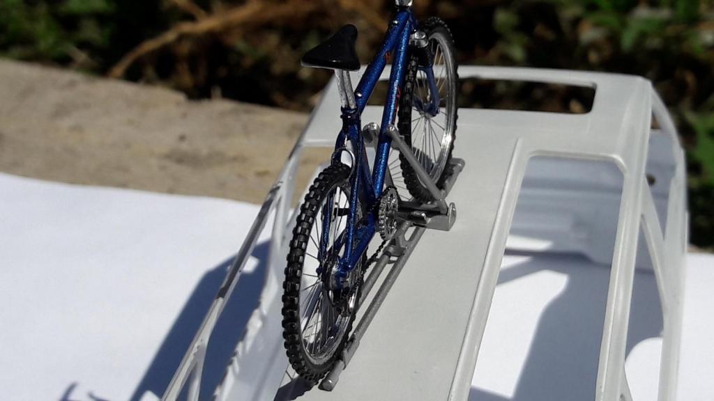

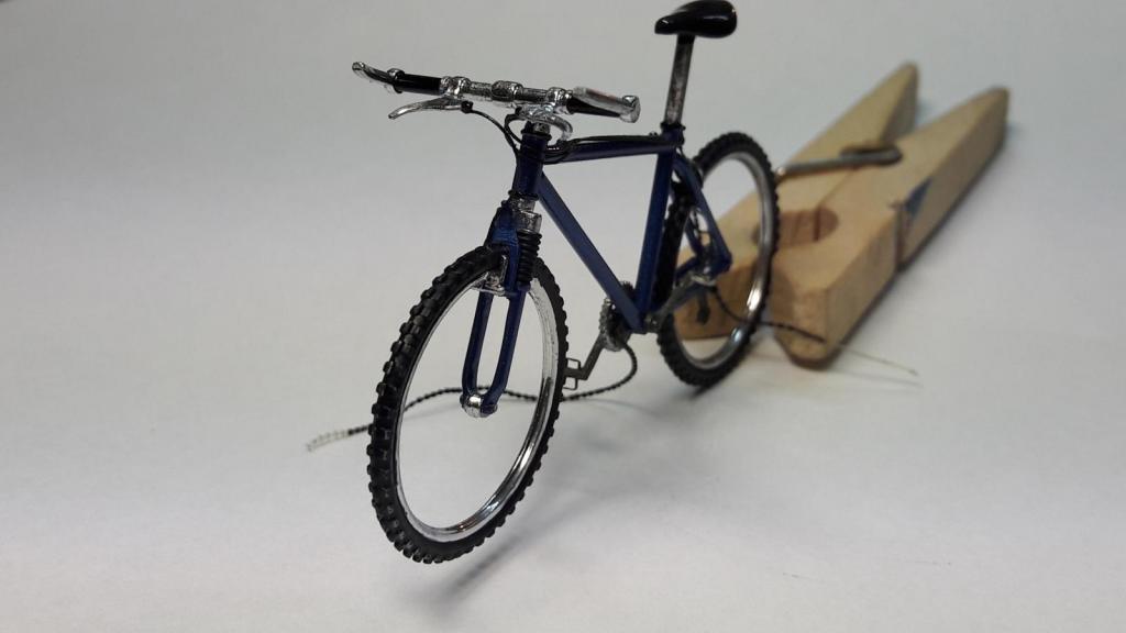

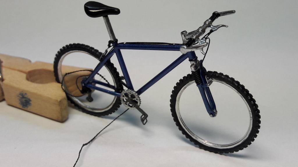

Max4x4 2485 Опубликовано 21 Jul 2017, 18:46:56 Автор Жалоба Поделиться Опубликовано 21 Jul 2017, 18:46:56 Очень медленно идет процесс. Дел не впроворот. Но всетаки тут минутка, там часок и, чуток продвинулся. Так что... Здравствуйте, спешу поделится прогрессом, хоть и небольшим. С горем пополам закончил покраску велика, осталось декали и цепь натянуть. По процессу: вырезал и обработал вилки, протянул тормозные трубки(? не уверен), срезал педали и поработал с ними немного. Покраска: рама - автокраска металлик; хром - молотов; остальное - модельная химия. С металликом проблем не возникло, в отличии от хрома - пока приловчился к технологии немного закосячил обода, исправил как мог. Фотки конечно темноваты, когда доделаю до конца выложу получше. По ракете-носителю прогресс практически нулевой., так что на этом все. Ссылка на сообщение Поделиться на другие сайты
Silent123 3054 Опубликовано 21 Jul 2017, 18:53:38 Жалоба Поделиться Опубликовано 21 Jul 2017, 18:53:38 Понравился велик, очень детально! А со спицами что решил? Ссылка на сообщение Поделиться на другие сайты
Tolibass 7403 Опубликовано 21 Jul 2017, 18:54:39 Жалоба Поделиться Опубликовано 21 Jul 2017, 18:54:39 Шикарный велосипед ! Очень круто. Ссылка на сообщение Поделиться на другие сайты
boxer 1033 Опубликовано 21 Jul 2017, 19:52:20 Жалоба Поделиться Опубликовано 21 Jul 2017, 19:52:20 С трудом верится, что это велосипед в 24-м,.. Мега Круто! Ссылка на сообщение Поделиться на другие сайты
RadioCAT 704 Опубликовано 22 Jul 2017, 04:59:24 Жалоба Поделиться Опубликовано 22 Jul 2017, 04:59:24 Супервелик. Интерсны все-таки спицы. И т.к. ты очень строго относишься к матчасти скажу. Левая ручка - передний тормоз, правая задний. ) Ссылка на сообщение Поделиться на другие сайты
boxer 1033 Опубликовано 22 Jul 2017, 07:34:26 Жалоба Поделиться Опубликовано 22 Jul 2017, 07:34:26 Ага, а еще тросик переключения скоростей Ссылка на сообщение Поделиться на другие сайты
Max4x4 2485 Опубликовано 22 Jul 2017, 07:49:00 Автор Жалоба Поделиться Опубликовано 22 Jul 2017, 07:49:00 Спасибо, стараюсь не ударить в грязь, так сказать... Спицы скорее всего поставлю китовое травло, чет не идут у меня мысли как замастырить аккуратно и красиво свои. RadioCAT тут другой случай. Т.к. в великах я не соображаю от слова ВООБЩЕ, делал по изображению на боксарте. Сегодня будет готовый вариант со спицами и цепью. Наверное... Ссылка на сообщение Поделиться на другие сайты

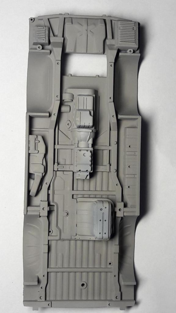

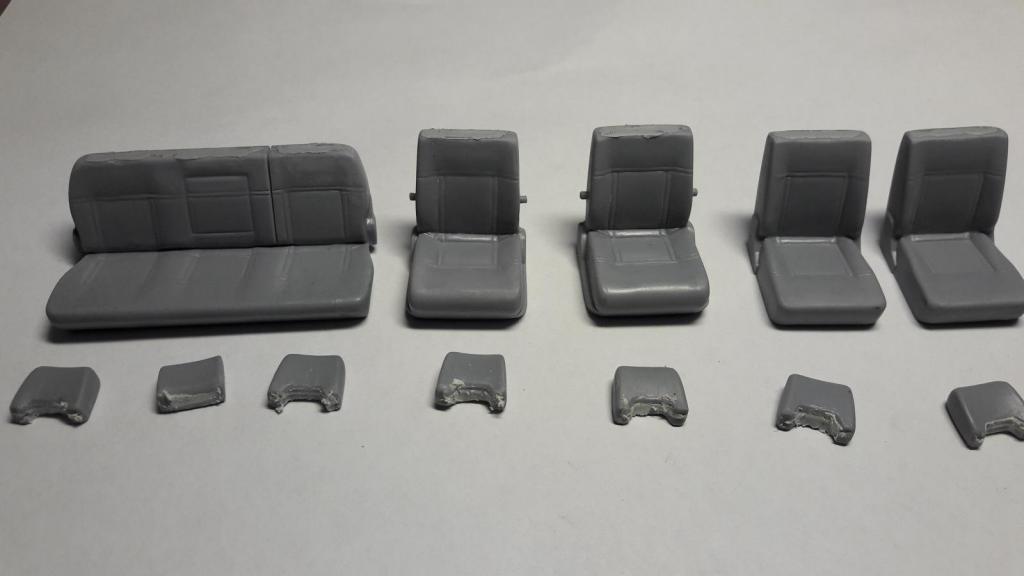

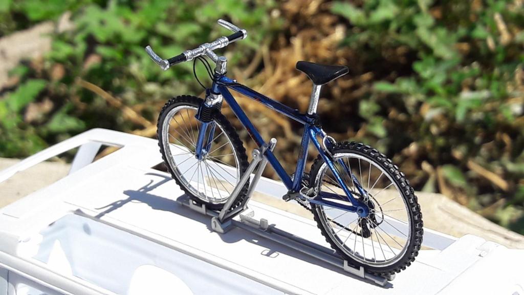

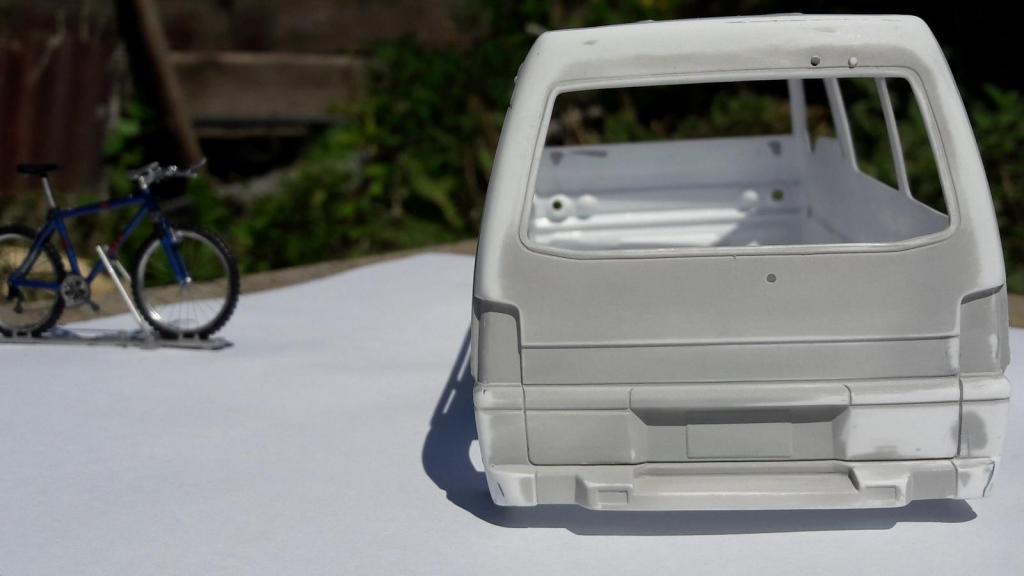

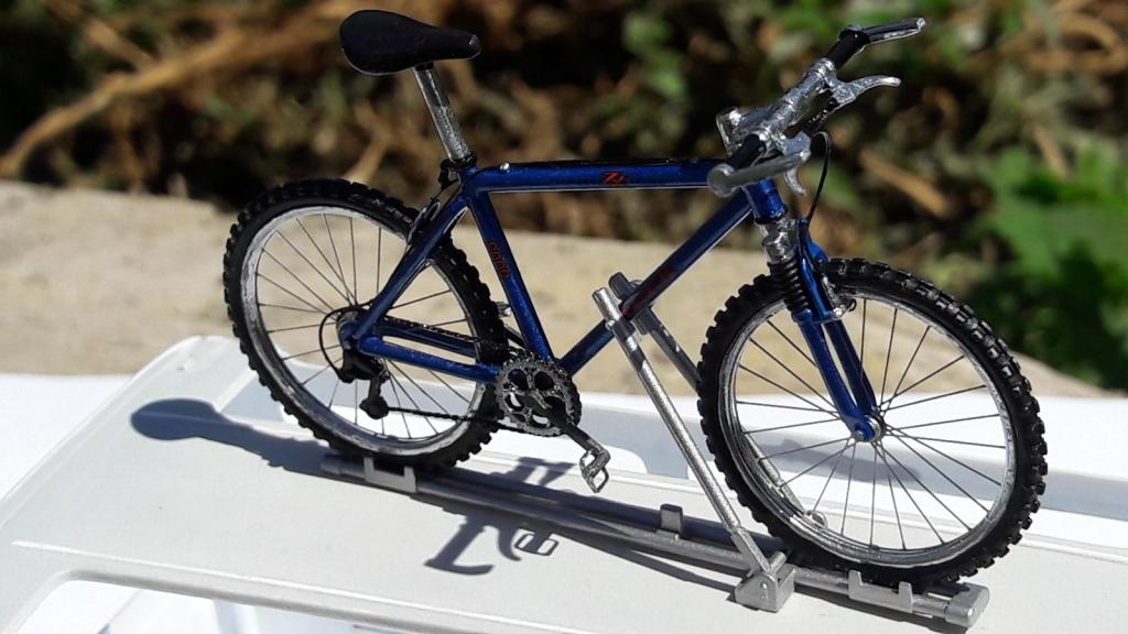

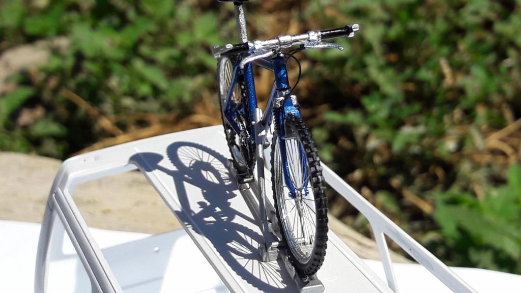

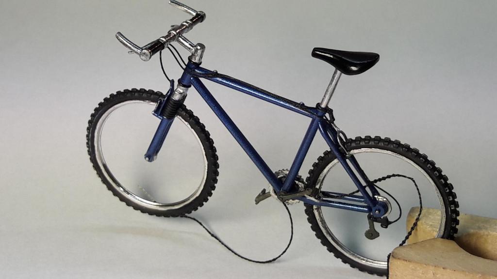

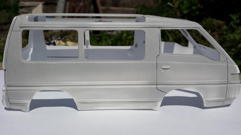

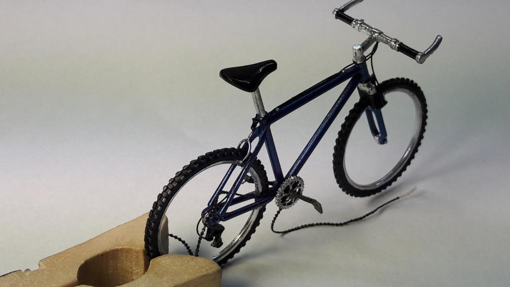

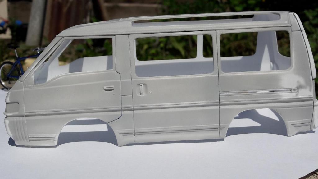

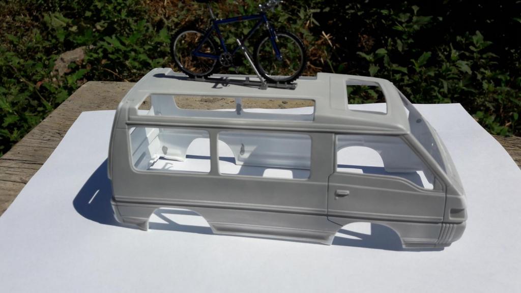

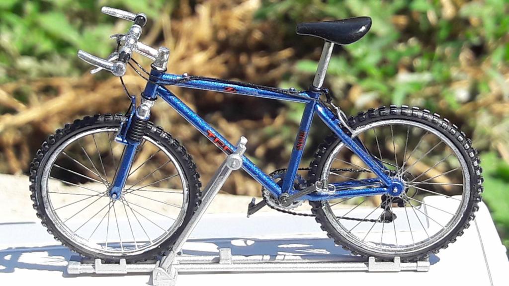

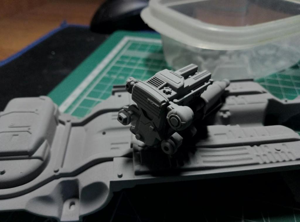

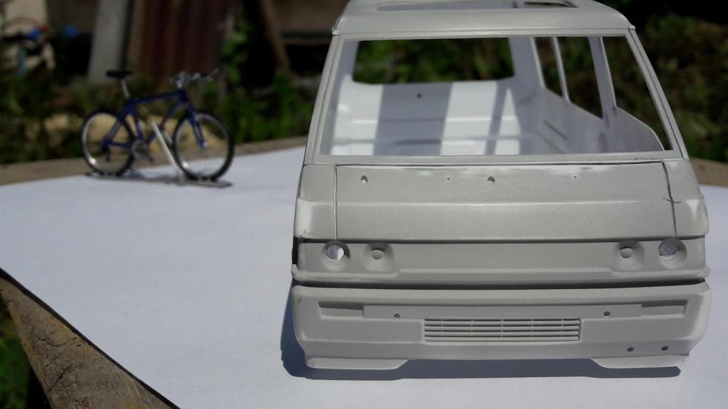

Max4x4 2485 Опубликовано 23 Jul 2017, 09:37:25 Автор Жалоба Поделиться Опубликовано 23 Jul 2017, 09:37:25 Как и обещал - велосипед! TRex 8000 Как и говорил в великал полный ноль, так что делал по картинке. За матчасть сорян . Не все то золото что влестит, или первое впечатление обманчиво. Прошла эйфория и пришло понимание того что работы море. С кузовом попотел. Вот что вышло Прошу оценить и прокоментировать, т.к. редакция под грунт. Подсобрал и попилил сидушки, тоже немного поругался Ну и идут полным ходом работы по днищу. Пока при памяти хочу задать вопрос: какой автогрунт лучше использовать в нашем хобби? Акрил или нитру, 2к или простой, как он дружит с металлом? Пока все. Продолжаю пилить. 1 Ссылка на сообщение Поделиться на другие сайты
Tolibass 7403 Опубликовано 23 Jul 2017, 10:10:13 Жалоба Поделиться Опубликовано 23 Jul 2017, 10:10:13 БРАВО !!! Велосипед просто отпад, в таком масштабе лучшего исполнения я и не видел. Ссылка на сообщение Поделиться на другие сайты
Rms5520 62 Опубликовано 23 Jul 2017, 10:33:10 Жалоба Поделиться Опубликовано 23 Jul 2017, 10:33:10 (изменено) @Max4x4 Я недавно для себя открыл 2К автомобильный грунт от Holex, очень хорошая укрывистость, пластик не кушает. Разбавлял под аэр так: 5 мл - грунта, 2 мл - разбавитель, 3 мл - 640 растворитель; сопло аэрогрофа 0.5, низкое давление. Изменено 23 Jul 2017, 10:39:07 пользователем Rms5520 Ссылка на сообщение Поделиться на другие сайты
boxer 1033 Опубликовано 23 Jul 2017, 10:53:51 Жалоба Поделиться Опубликовано 23 Jul 2017, 10:53:51 Max4x4 Не-е-ет, ты нам тот велосипед покажи, который 1/24,.. а этот слишком похож на настоящий,.. Ссылка на сообщение Поделиться на другие сайты
