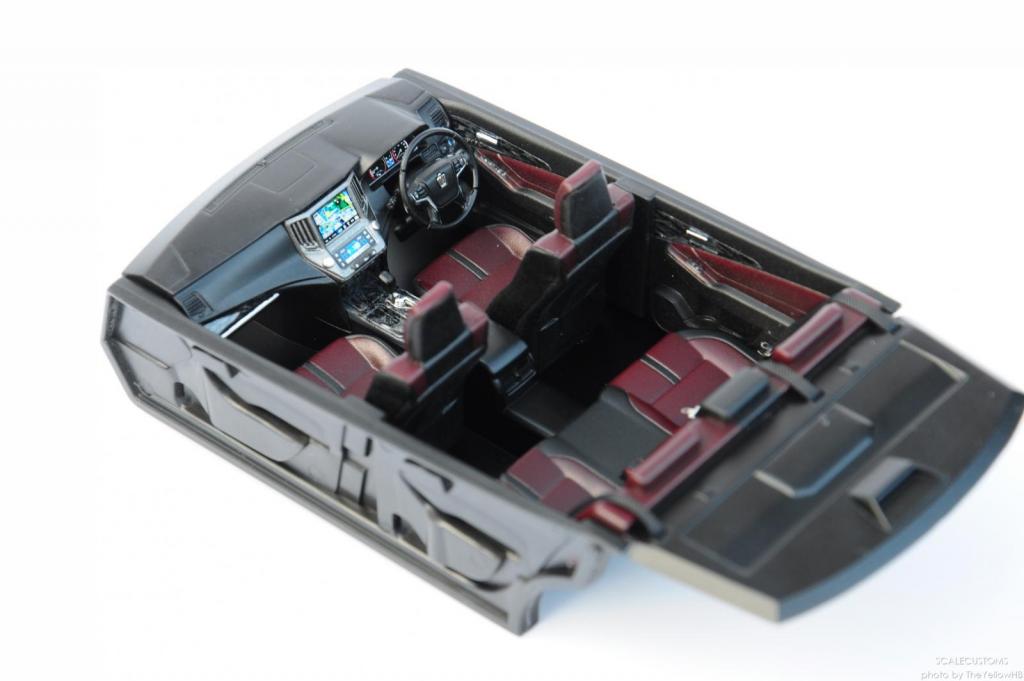

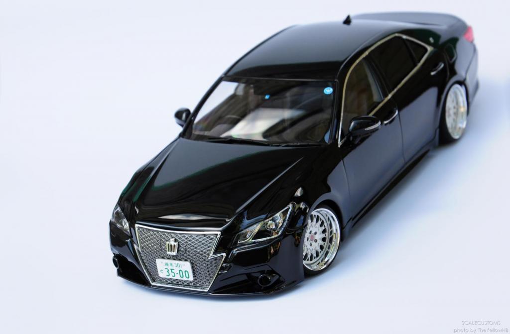

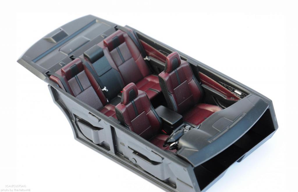

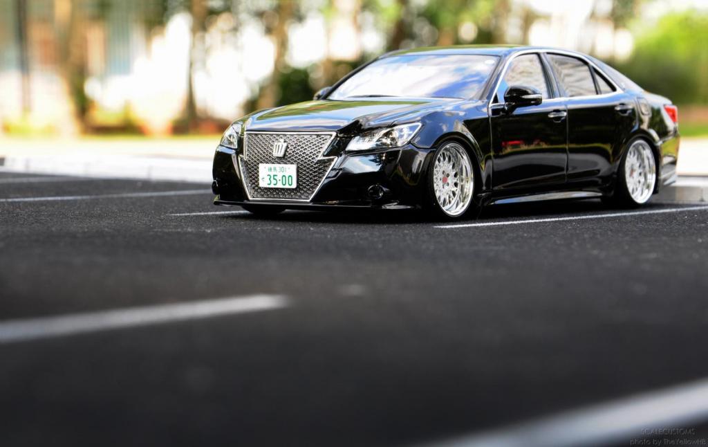

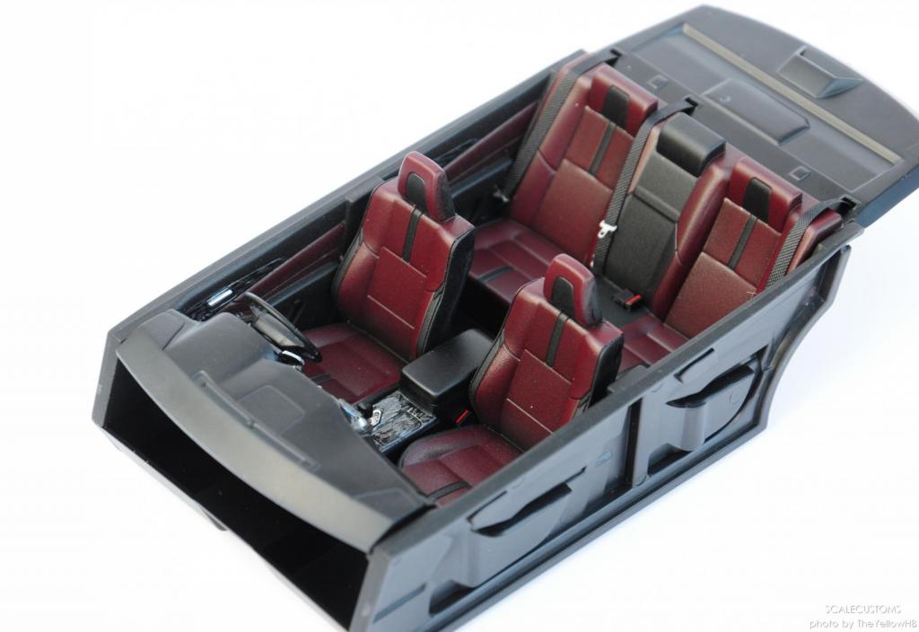

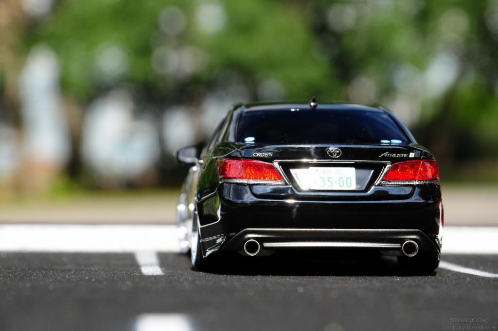

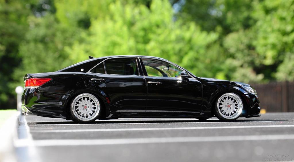

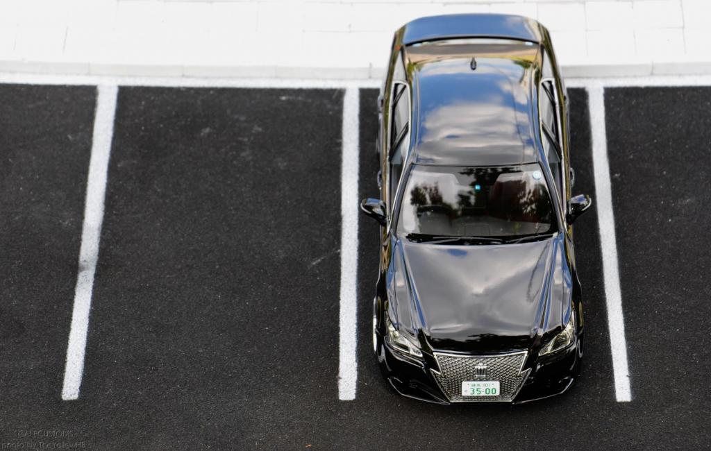

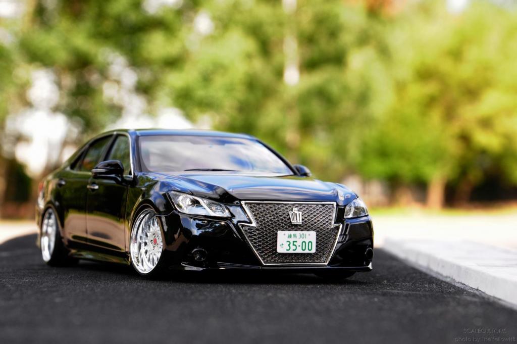

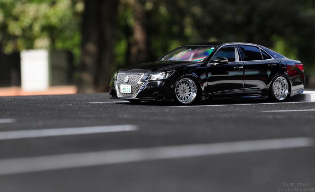

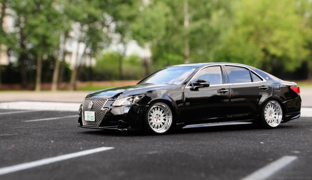

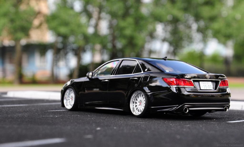

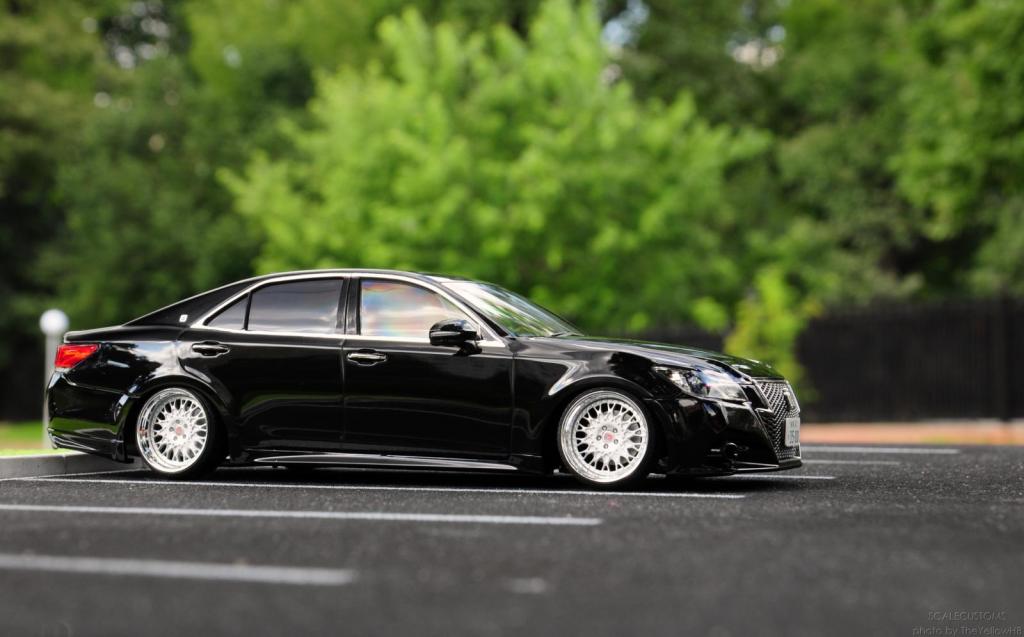

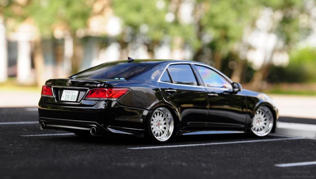

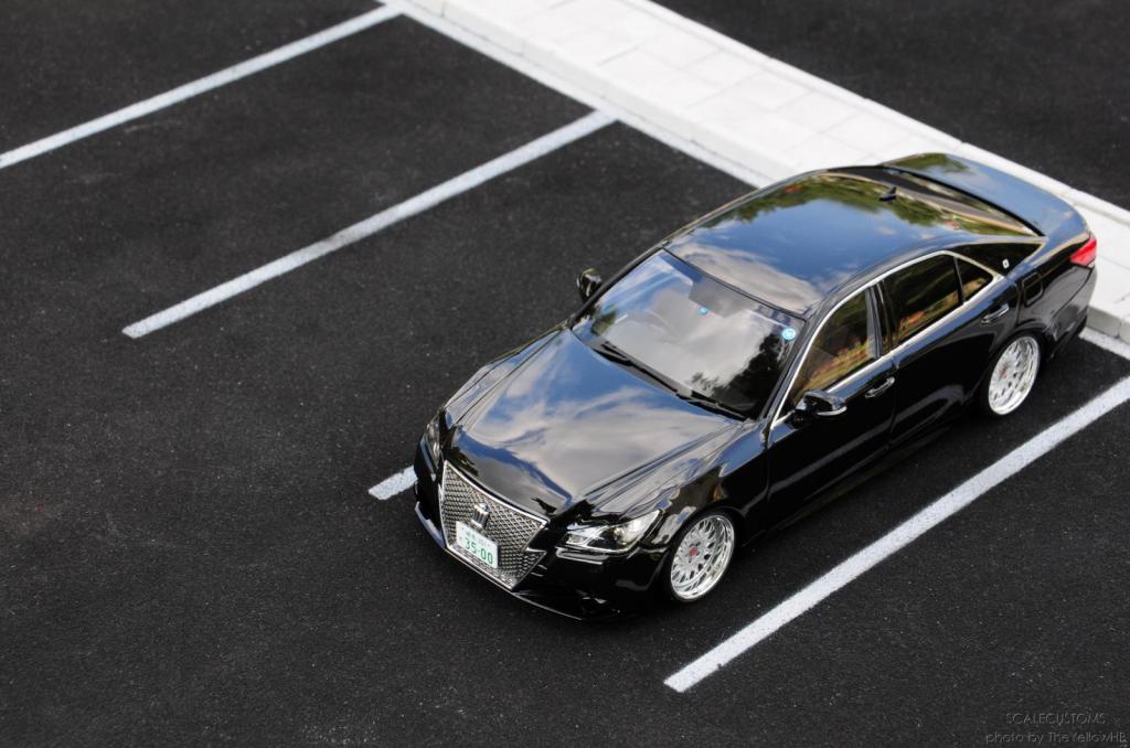

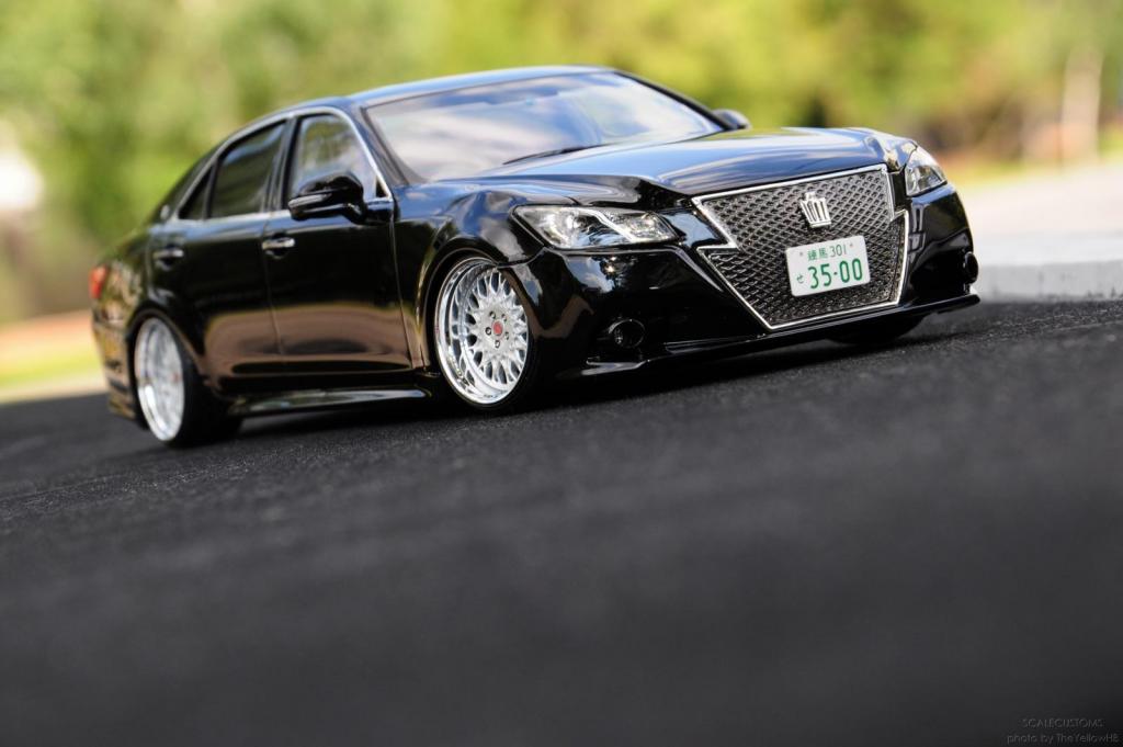

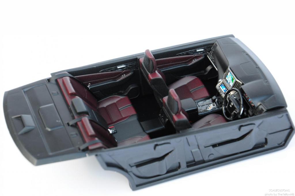

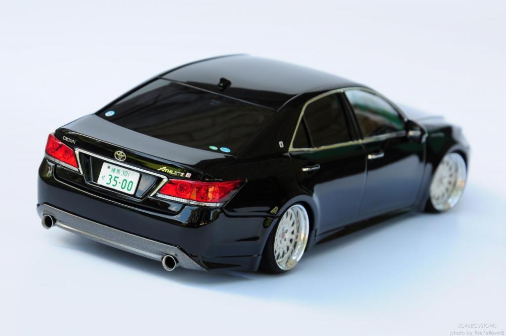

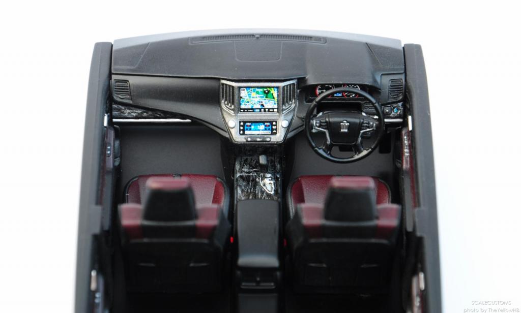

Популярный пост TheYellowHB 789 Опубликовано 17 Aug 2017, 19:14:32 Популярный пост Жалоба Поделиться Опубликовано 17 Aug 2017, 19:14:32 Приветствую! Сегодня хочу показать Вам не совсем обычную модель для нашего ресурса. Ввиду того, что последние полгода в модельном плане для меня оказались тяжеловаты, а точнее сказать абсолютно безрезультативными, я решил, что каким-то образом надо собрать хотя бы одну за год, и сделать это за отпуск. Но как? А тут как раз товарищ @Las710 осветил постройку Эво от Аошимы из серии PrePainted. И ведь Аошима-то весьма недурно красит, да и крепления продуманы на свежих китах и на готовой модели никаких сколов нет. В общем у @agent_kamikaze был заказан один из таких. Нет, не белая Сильвия А очень чёрный (такой чёрный, что хотел меня ограбить) дорестайлинговый Crown Athlete G в кузове GRS214. Что ж, весьма приятный кит и очень даже неплохо покрашен. Однако есть один большой минус - расшивка. У меня такой же кит, только обычный, некрашеный, и расшивка там мыльненькая. А здесь, после достаточно жирного слоя лкп она и вовсе кончилась. Плохо. Но он хотя бы черный, не так бросается в глаза. А вот на Эво 10, как у Влада ( @Шеффтоже подтвердил) с расшивкой все ок. Ну да ладно, косяк кита. В остальном же все отлично. Все крепления деталей к литникам и друг к другу продуманы, хотя стыкуемость бамперов и порогов здесь не блещет. Достаточно аккуратно покрашен салон, хотя и просто в черный цвет. Шелкография просто прекрасна. В общем работы на один вечер. Но, естественно, оставить все и собрать как есть неинтересно! А потому: - салон частично перекрашен в TS-11 (вишневый салон у Атлетов просто ), сделана имитация интересных вставок в дверях и консоли (все в черный, потом штрихи кистью 00 серебром и серым, потом такие штрихи черным и жирный слой клира), а так же ремни с замками (передних нет, потому что их ну совсем никак не видно, только замки). [Ага, типа на готовой вообще салон видно. Ну-ну]; - на кузове стерта зубочисткой (да, заводская серебрянка с опылом очень легко отлетала) краска с молдингов и наклеен БМФ; - тонировка задней полусферы какой-то автомобильной пленкой; - вместо декалей - стикеры из набора от Аоши; - заменены наконечники выхлопа (все таки 3.5 и 315 сил! А вдруг еще и с компрессором?) на наконечники-гильзы для проводов; - шикарные VIP Modular VXS110, у которых центр поверх заводского хрома задут матовым лаком. Ну а теперь перейдем к карточкам: Вот как-то так. Спасибо за внимание! 19 Ссылка на сообщение Поделиться на другие сайты

TheYellowHB 789 Опубликовано 18 Aug 2017, 15:13:44 Автор Жалоба Поделиться Опубликовано 18 Aug 2017, 15:13:44 @Las710, спасибо! По твоей наводке можно сказать купил @valek, попробуй, весьма интересно! @Tolibass, вот самое шикарное - готовая шелкография. Я так ее не люблю А вот салон максировать и красить наоборот понравилось. 1 Ссылка на сообщение Поделиться на другие сайты

max_oz 75 Опубликовано 29 Aug 2017, 07:58:38 Жалоба Поделиться Опубликовано 29 Aug 2017, 07:58:38 Андрей, а долго настраивал клиренс/фит? Подвеска регулируемая на пружинках? Ссылка на сообщение Поделиться на другие сайты
TheYellowHB 789 Опубликовано 29 Aug 2017, 19:09:08 Автор Жалоба Поделиться Опубликовано 29 Aug 2017, 19:09:08 max_oz , долго. Здесь такая же подвеска, как у Цельсиора, и я её душу мотал! Плюск косяк кита еще небольшой есть - вылета ну очень не хватает. В общем длинные штифты и проставки нужны. Ссылка на сообщение Поделиться на другие сайты
