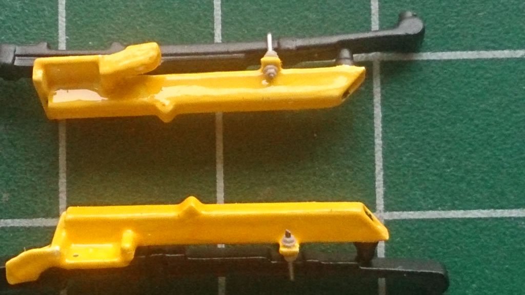

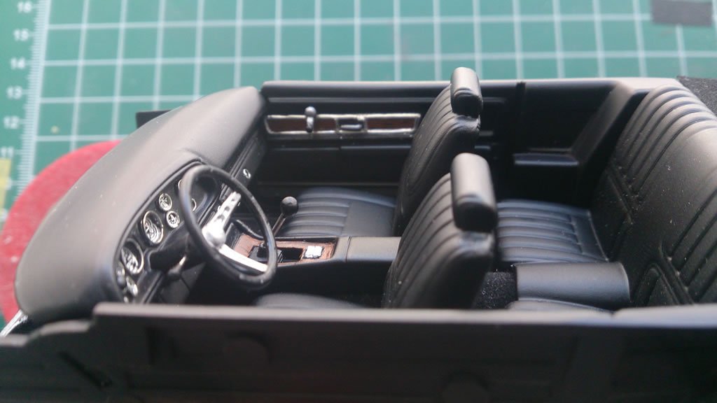

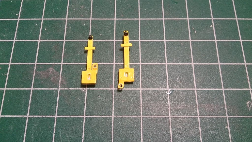

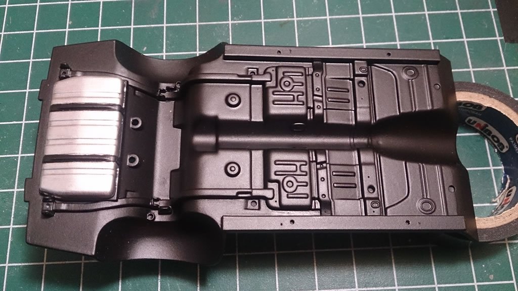

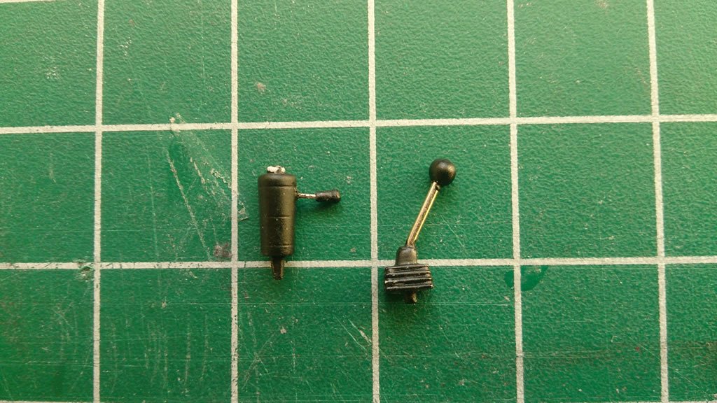

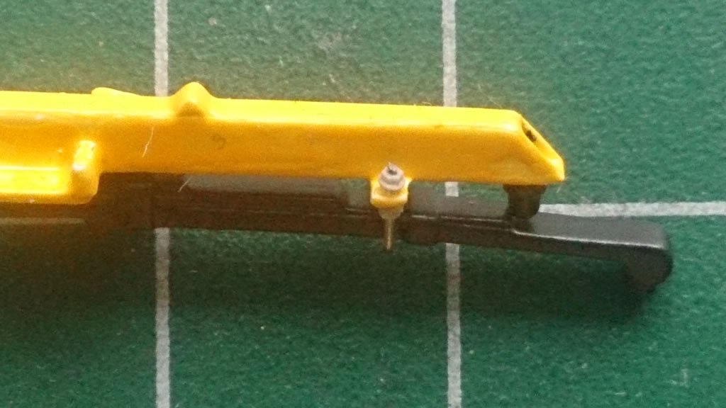

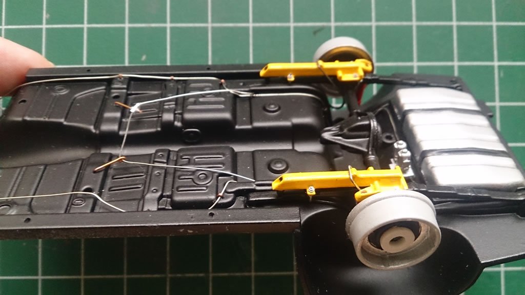

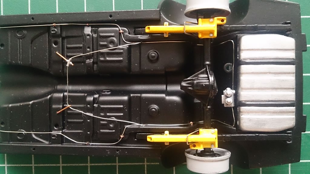

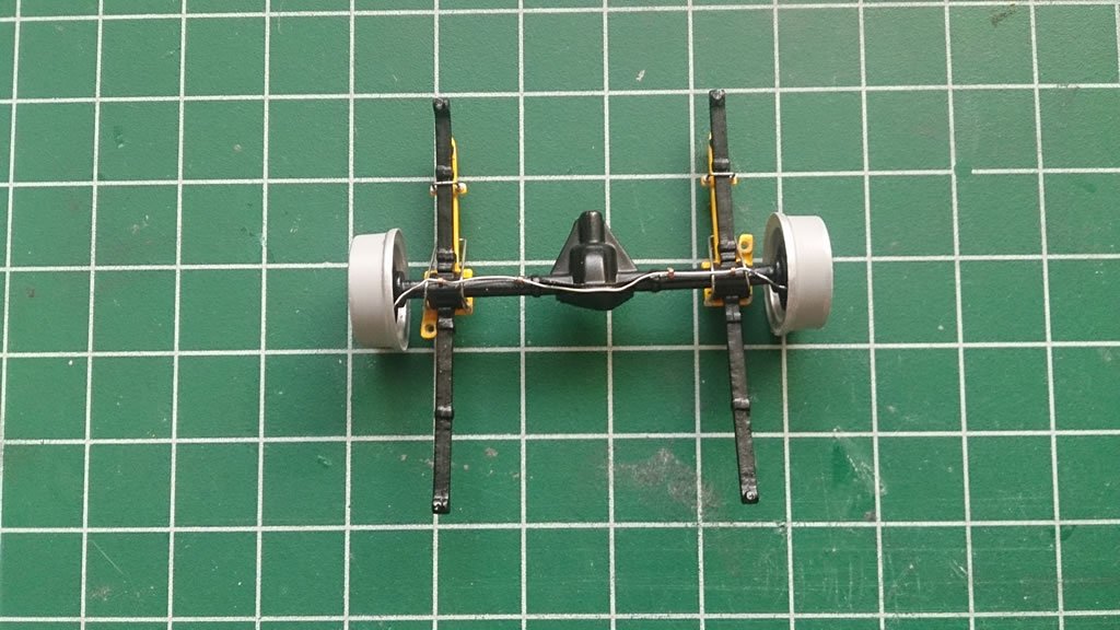

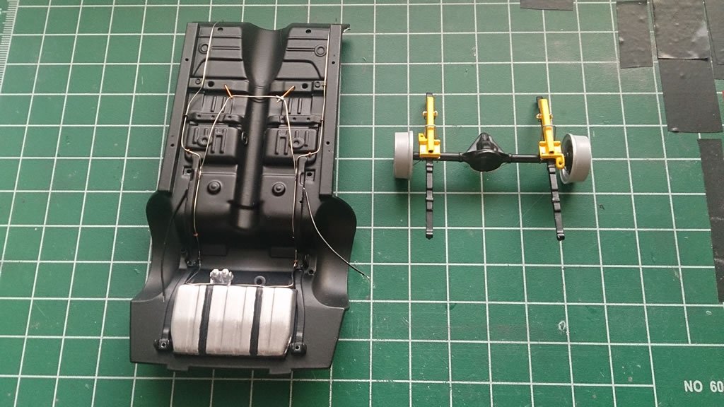

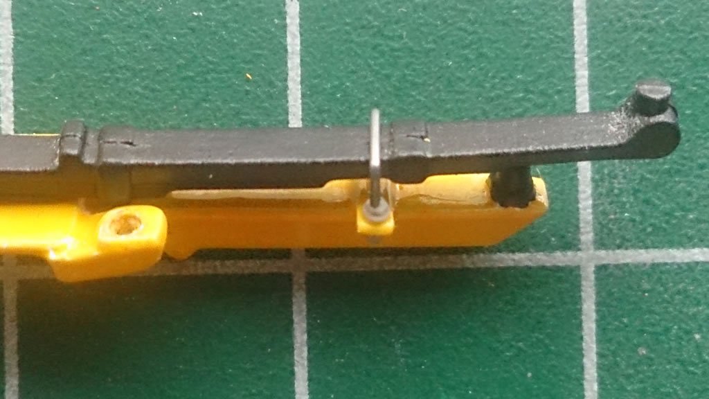

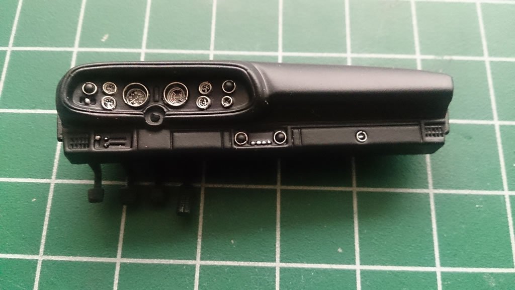

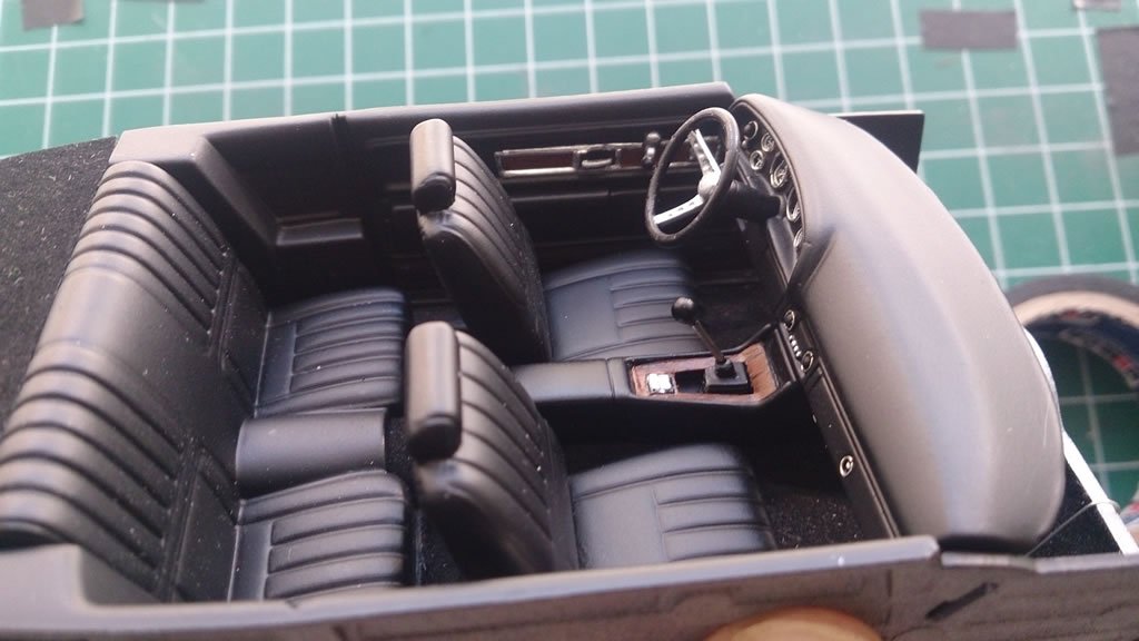

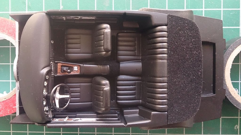

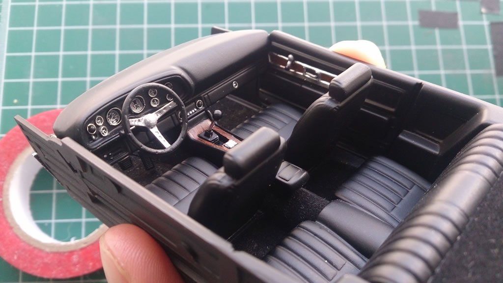

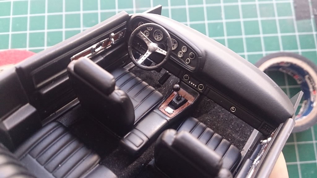

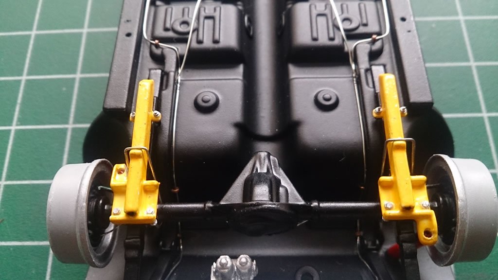

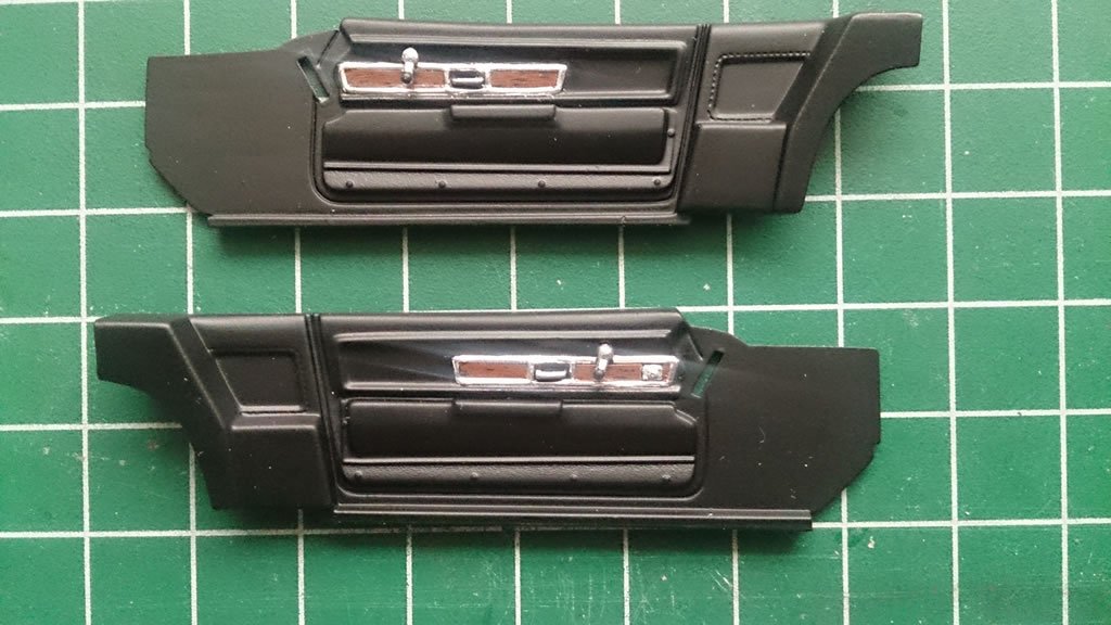

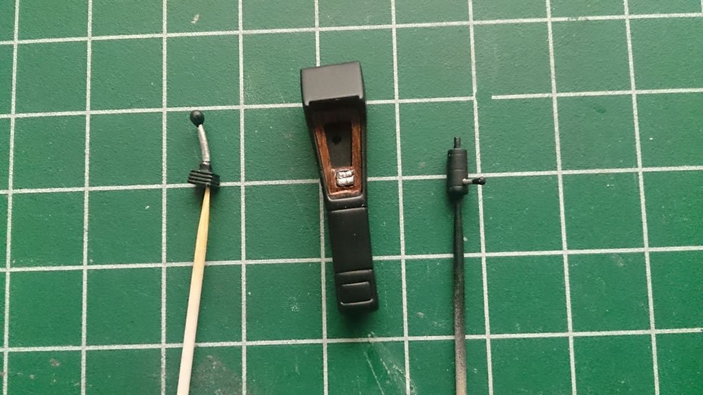

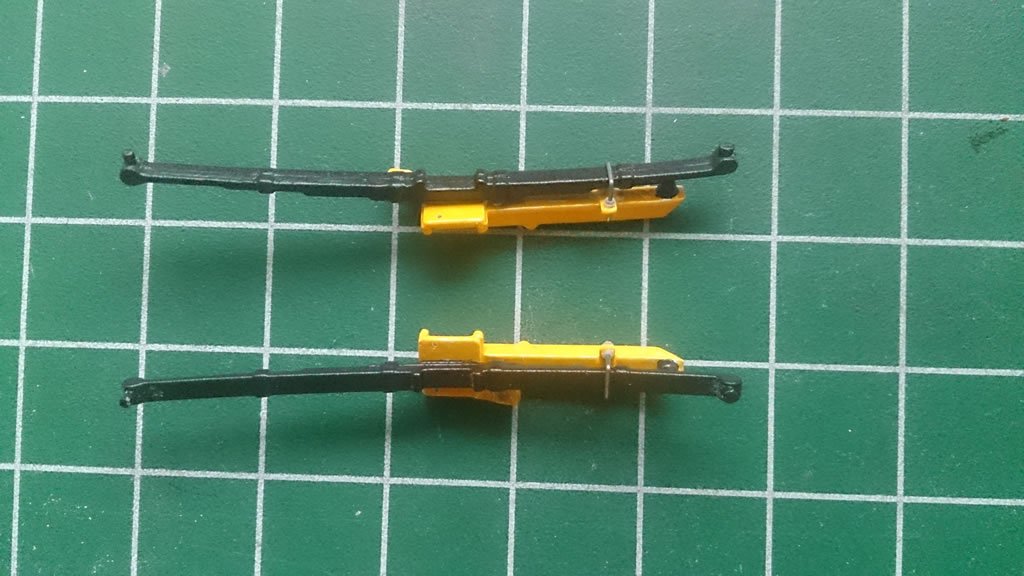

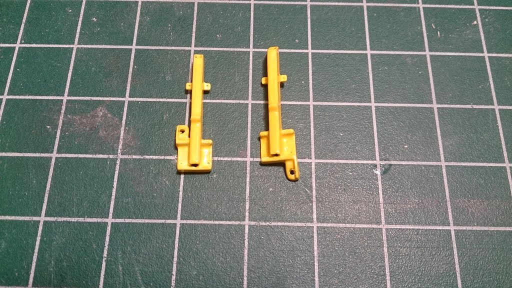

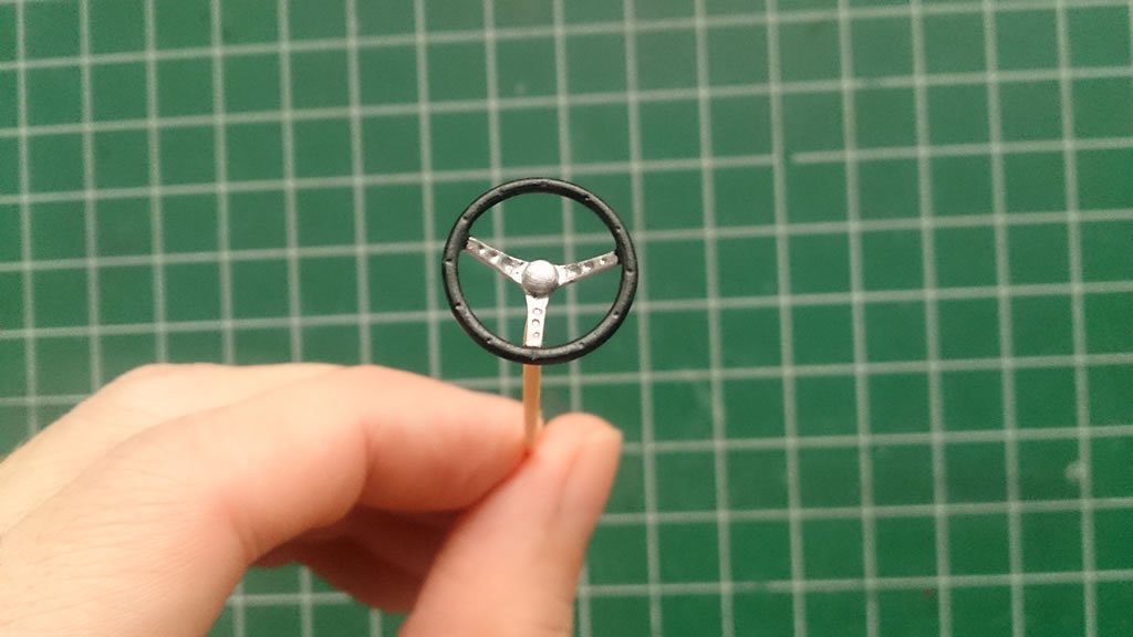

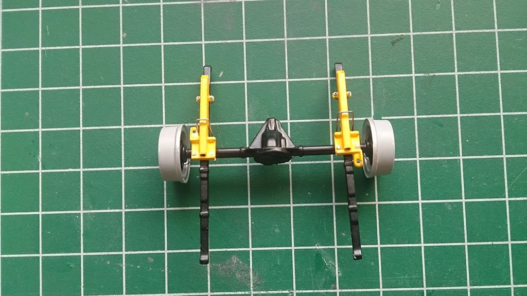

Популярный пост Morley 205 Опубликовано 1 Feb 2018, 15:28:17 Автор Популярный пост Жалоба Поделиться Опубликовано 1 Feb 2018, 15:28:17 (изменено) Приветствую всех! Пришло время приподнять тему. После петель капота я решил отвлечься и быстренько собрать ходовую часть и салон. Однако это самое "быстренько" растянулось на три месяца, хотя, вроде, ничего грандиозного и не сделал. Итак, покрасил днище Потом я обратил внимание вот на эти детали в инструкции по сборке они названы как traction bar. Отыскав их фото, я решил немного доработать детальки получилось вот так при доработке использовалась струна и мастерклабовская продукция. Затем установил это все на задний мост После этого пришел черед магистралей на днище. Для них я использовал хорошо известную многим проволоку для бисера ну и соединил все вместе Приблуда у бака в инструкции называется "электрическая топливная помпа". Фото конкретно Камаро с этой штуковиной я не нашел. Скорее всего, вряд ли обе магистрали подходят к ней, но на имевшихся у меня фото вот именно эта часть не видна. Настала очередь салона За декали спасибо Анатолию (Tolibass), за идею с колечками на приборах - Юрию (yura1961) Двери Окантовка - BMF, "деревянные вставки" - самоклеющаяся пленка (остался кусочек с тех времен, когда я дома двери межкомнатные оклеивал). Она хорошо клеится, но толстовата и режется не очень хорошо. Поэтому для приборной панели я ее не решился использовать. После покраски рычаг переключения скоростей и рычажок на рулевой колонке показались мне слишком массивными, поэтому их переделал Все в сборе Изменено 1 Feb 2018, 16:13:25 пользователем Morley 18 Ссылка на сообщение Поделиться на другие сайты
Tolibass 7400 Опубликовано 1 Feb 2018, 15:53:43 Жалоба Поделиться Опубликовано 1 Feb 2018, 15:53:43 Сергей! салон отличный ,а вот всего остального не видно, фото не хотят отображаться. Ссылка на сообщение Поделиться на другие сайты
boxer 1036 Опубликовано 1 Feb 2018, 17:40:13 Жалоба Поделиться Опубликовано 1 Feb 2018, 17:40:13 Красивый салон,.. запах кожи присутствует,.. Ссылка на сообщение Поделиться на другие сайты
Tolibass 7400 Опубликовано 1 Feb 2018, 17:40:35 Жалоба Поделиться Опубликовано 1 Feb 2018, 17:40:35 Всё видно!!! крутейская доработка днища и ходовой. Посмотрел с большим удовольствием. Ссылка на сообщение Поделиться на другие сайты
cuba_13 3616 Опубликовано 1 Feb 2018, 17:50:56 Жалоба Поделиться Опубликовано 1 Feb 2018, 17:50:56 Днище выше всяких похвал! Браво! А вот в руле я бы отверстия просверлил... Ссылка на сообщение Поделиться на другие сайты
Morley 205 Опубликовано 1 Feb 2018, 17:56:42 Автор Жалоба Поделиться Опубликовано 1 Feb 2018, 17:56:42 (изменено) Спасибо всем за комментарии. @cuba_13 , возможно, надо было бы. Но я что-то про них сразу не подумал. Если получится безболезненно отклеить руль, то просверлю. Изменено 1 Feb 2018, 17:59:02 пользователем Morley Ссылка на сообщение Поделиться на другие сайты
cuba_13 3616 Опубликовано 1 Feb 2018, 18:00:03 Жалоба Поделиться Опубликовано 1 Feb 2018, 18:00:03 @Morley может уже и не стоит. В будущий раз уже. Больно хорошо всё стало. Ссылка на сообщение Поделиться на другие сайты
Driver 1215 Опубликовано 2 Feb 2018, 05:56:33 Жалоба Поделиться Опубликовано 2 Feb 2018, 05:56:33 11 часов назад, Morley сказал: Если получится безболезненно отклеить руль, то просверлю. Аккуратно можно и не отклеивая просверлить. Там усилия маленькие. Ссылка на сообщение Поделиться на другие сайты

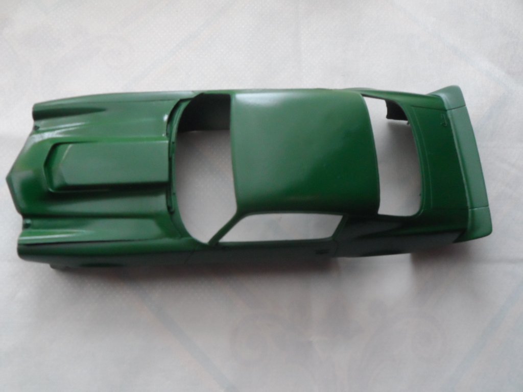

inter4300 231 Опубликовано 2 Feb 2018, 21:18:20 Жалоба Поделиться Опубликовано 2 Feb 2018, 21:18:20 Я купил эту модель в другой коробке, пластик весь зелёный и декали в ките есть. Кузов надо красить зелёным цветом, руль красится коричневым, сидения и торпедо я покрасил оливковым с чёрным. Юра собирал CHEVROLET CAMARO Z28 1970, это немного другая модель. Здесь другой капот, декали, выхлопные трубы хромированные и расположены по бокам и другой руль. Ссылка на сообщение Поделиться на другие сайты
cuba_13 3616 Опубликовано 2 Feb 2018, 22:57:42 Жалоба Поделиться Опубликовано 2 Feb 2018, 22:57:42 @inter4300 дык, потому что Юра собирал сток, а это тюнинг от Baldwin Motion. Ссылка на сообщение Поделиться на другие сайты

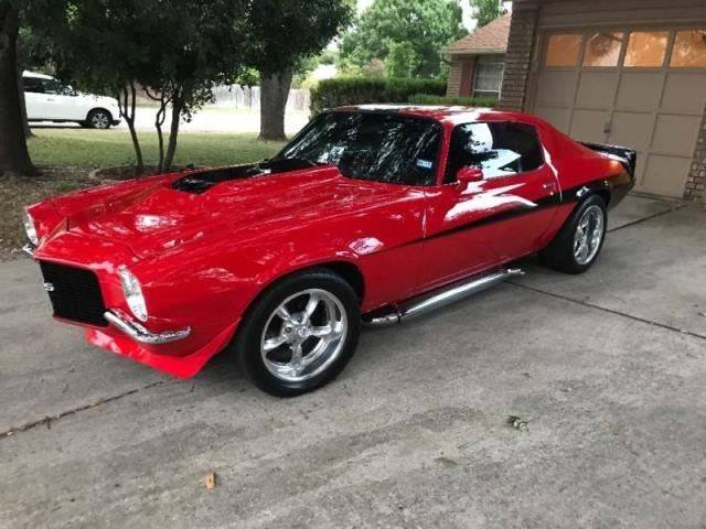

Morley 205 Опубликовано 3 Feb 2018, 10:25:10 Автор Жалоба Поделиться Опубликовано 3 Feb 2018, 10:25:10 (изменено) @inter4300 , приветствую! Этот набор я покупал году эдак в 2013, а предыдущий владелец - и того раньше. Возможно, АМТ переиздали его и догадались все-таки положить декали. По поводу цвета: оливковый, может, и более правильный, но не самый мой любимый цвет. Покупать ради всего нескольких деталей баллон с такой краской накладно. Куда оставшееся-то потом девать? И кстати, эта машина может быть не только в зеленом варианте. Вот, например: Я еще окончательно с цветом не определился. Изменено 3 Feb 2018, 10:25:42 пользователем Morley 1 Ссылка на сообщение Поделиться на другие сайты
inter4300 231 Опубликовано 3 Feb 2018, 16:01:07 Жалоба Поделиться Опубликовано 3 Feb 2018, 16:01:07 Есть конечно и другие цвета,но АМТ редко делают модели в цветном пластике.Не зря эта модель в цвете, ей подходит зелёный цвет. Я ещё не доделал до конца Камаро и вагон. А какой Chevell ты собрал раньше, я ещё плохо разбираюсь на этом форуме, не нашёл. Я собираю CHEVELL WAGON 1966. 1 Ссылка на сообщение Поделиться на другие сайты

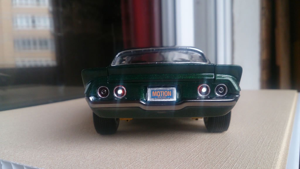

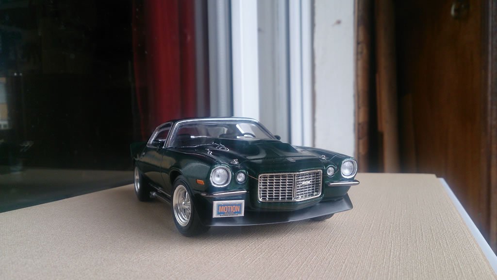

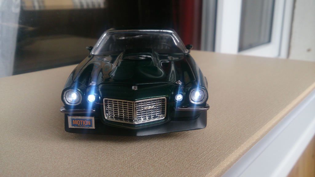

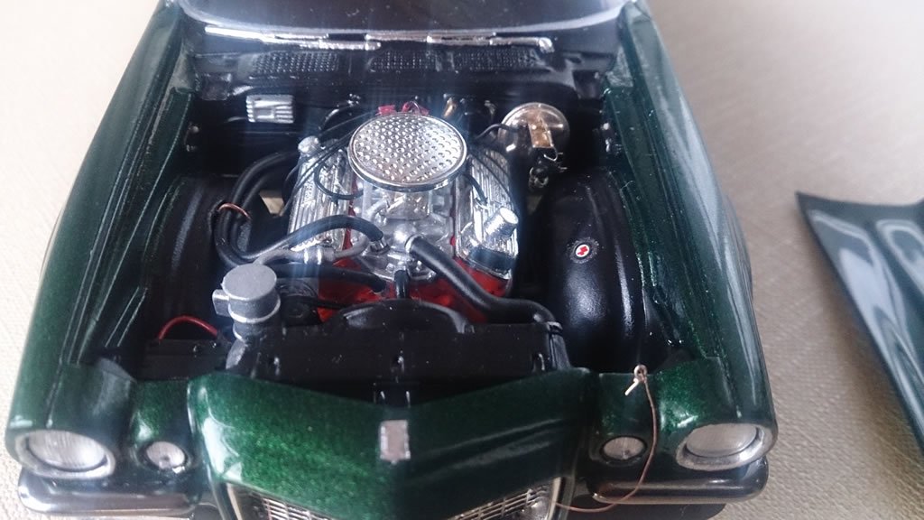

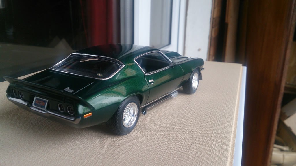

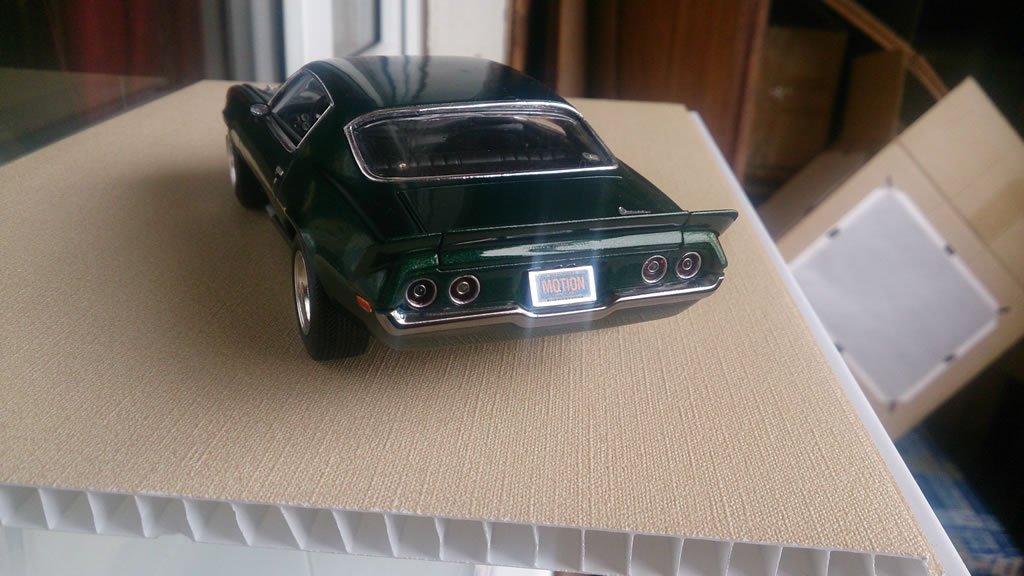

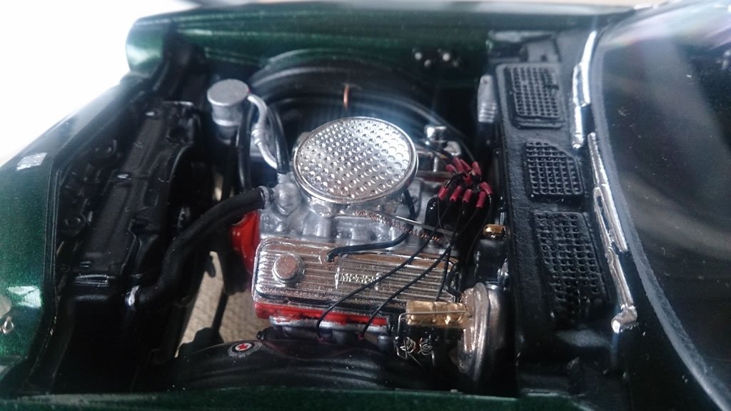

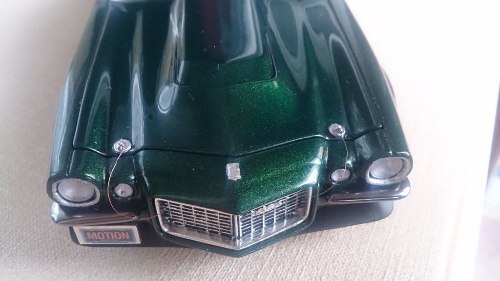

Популярный пост Morley 205 Опубликовано 13 Aug 2018, 18:22:03 Автор Популярный пост Жалоба Поделиться Опубликовано 13 Aug 2018, 18:22:03 Приветствую всех. Хотел было начать с фразы: "Не прошло и полгода...", потом глянул на дату своего последнего поста - оказывается прошло. Сегодня финальное обновление, поскольку модель я доделал. Вернее, домучил, иначе и не скажешь. После салона я взялся за сборку двигателя и он получился вот так Сразу фото я делать, как водится, забывал, поэтому только финальные. После этого все пошло наперекосяк. Я имею в виду покраску кузова. Дело в том, что у баллонов Testors распылитель более жесткий (его нажимать тяжелее), чем у Tamia и, мне все не удавалось никак приноровиться к нему. Никак не получалось сделать нормальный мокрый слой, я не успевал остановиться и как результат - переливы или же пузыри газа. Поэтому кузов пришлось перекрашивать, баллона едва хватило. Финальная покраска более-менее удалась, но все равно я ей недоволен. Цвет мне очень понравился - сочный, поэтому не хочу от Testors отказываться, буду потихоньку к ним приноравливаться. Сделал замки на капот. Отражатели фар сначала хотел сделать из фольги, но не получилось, поэтому рисовал серебром от тех же Testors. "Женитьба" днища и кузова тоже не обошлась без проблем. Меня об этом предупреждали и, я внутренне готовился, но, видимо, не достаточно. Как результат - много мата и треснувший в одном месте лак. В ходе установки оставшихся элементов убедился, что прежде, чем отрезать отмерять надо больше семи раз. Во всяком случае, с этим набором. Некоторые элементы пришлось допиливать уже покрашенными, хотя без краски они вставали на свои места нормально. На подгонку некоторых просто забил. Хром практически со всех деталей пришлось снимать - слишком заметные были дефекты. После шлифовки красил светло-голубым спреем и полировал металлайзером С1. В итоге получилось так И с работающей оптикой В целом модель хорошая, с прекрасной детализацией (на мой взгляд), но к ней нужны прямые руки. Мне мастерства не хватило, поэтому конечный результат несколько расстроил. Фотосессию в "Готовые" делать не буду, дабы не заморачиваться с поиском ракурсов, с которых косяки не просматриваются слишком уж явно. Для себя решил, что соберу эту модель еще раз, когда поднаберусь опыта. Коробку уже купил, на этот раз с декалями в комплекте. 9 Ссылка на сообщение Поделиться на другие сайты
cuba_13 3616 Опубликовано 13 Aug 2018, 18:53:24 Жалоба Поделиться Опубликовано 13 Aug 2018, 18:53:24 О! Такой же, походу, цвет, как и у моей Бэльки. А про баллоны Тесторс, я ещё в том ВИПе, как раз писал. У них адово сильная струя, давление больше Тамиевского. И очень легко залить, поглядев момент. Неплохой Камарик, я бы рельеф клапанных крышек и воздушного фильтра выделил смывкой, ну и колпачки съехали с ВВ. Ссылка на сообщение Поделиться на другие сайты
Morley 205 Опубликовано 13 Aug 2018, 18:56:40 Автор Жалоба Поделиться Опубликовано 13 Aug 2018, 18:56:40 @cuba_13 , да цвет тот самый зеленый металлик Ссылка на сообщение Поделиться на другие сайты
cuba_13 3616 Опубликовано 13 Aug 2018, 18:59:28 Жалоба Поделиться Опубликовано 13 Aug 2018, 18:59:28 Изумрудный только. Ссылка на сообщение Поделиться на другие сайты
RadioCAT 704 Опубликовано 13 Aug 2018, 20:59:44 Жалоба Поделиться Опубликовано 13 Aug 2018, 20:59:44 А из чего замки? Ссылка на сообщение Поделиться на другие сайты
Morley 205 Опубликовано 13 Aug 2018, 21:53:20 Автор Жалоба Поделиться Опубликовано 13 Aug 2018, 21:53:20 @RadioCAT Из литника вырезаны два кружка , в центре просверлены отверстия, куда вставлены кусочки от смоляных болтиков. В них просверлены отверстия 0,3 мм и проволока для бисероплетения. Покрашено серебром от Testors. Ссылка на сообщение Поделиться на другие сайты
Max4x4 2485 Опубликовано 14 Aug 2018, 01:21:05 Жалоба Поделиться Опубликовано 14 Aug 2018, 01:21:05 Результат очень достойный, фотосет нужен обязательно. Зерно у краски крупновато, советую все посмотреть в сторону аэрографа. Ссылка на сообщение Поделиться на другие сайты
LittleBoo 1366 Опубликовано 14 Aug 2018, 06:17:29 Жалоба Поделиться Опубликовано 14 Aug 2018, 06:17:29 в светотехнике лампочки, или эффекты в графическом редакторе пририсованы? Ссылка на сообщение Поделиться на другие сайты
