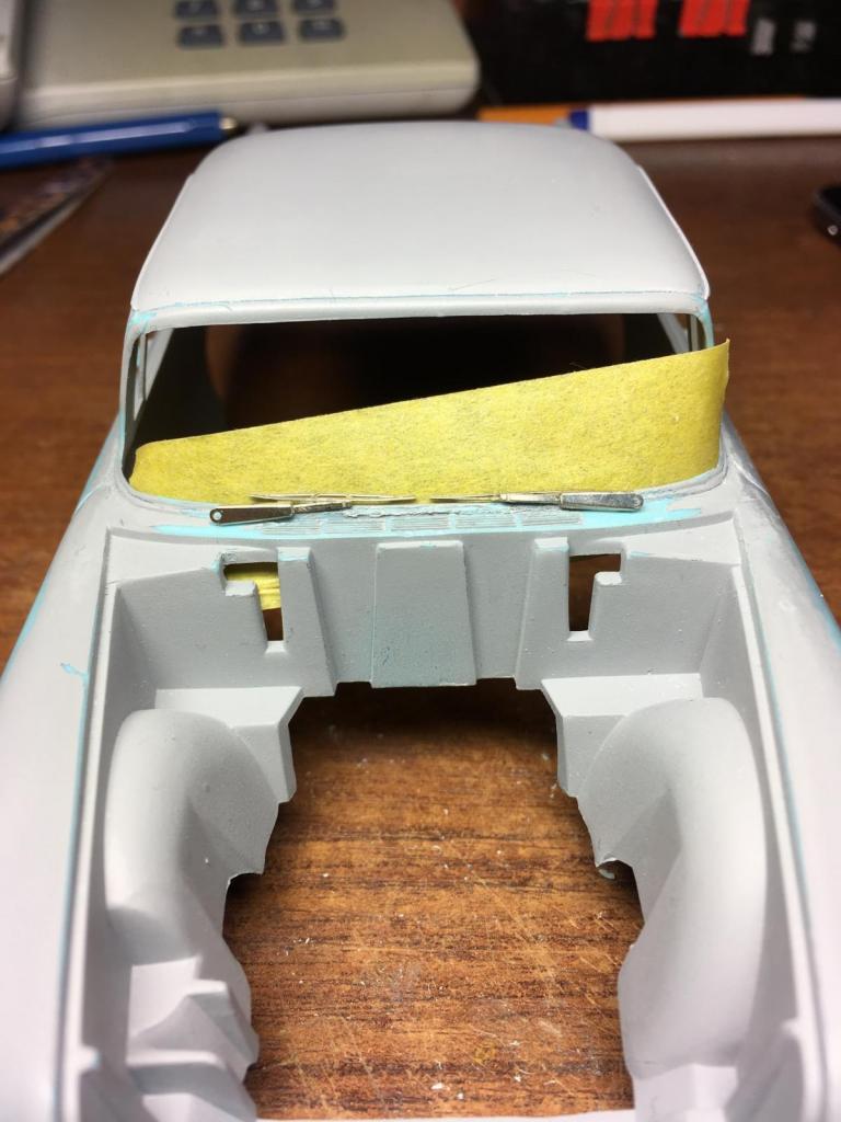

RBPencil 2653 Опубликовано 8 Oct 2017, 16:08:44 Автор Жалоба Поделиться Опубликовано 8 Oct 2017, 16:08:44 Пока ковыряюсь с движком и днищем. Пришла мысль, срезать дворники Проблема не в срезании, хотя потом решетку восстановить придется и молдинг рамки остекления, а в плане сборки новых. есть вот такой набор (спасибо Андрею @AZz что тогда мне успел их купить на #hiroboy ) Не пойму как их собрать. Или пойти путём вот этим (есть в загашнике запчасти от `55 шеви Но надо учиться как собирать из металла, зря что ли покупал))) Прошу совета как с металлом работать, что-то алгоритма не пойму и "для чайников" процесса сборки не нашёл или плохо искал. Или оставить штатное, (отлиты они достаточно хорошо и БМФ покрыть потом) Ссылка на сообщение Поделиться на другие сайты

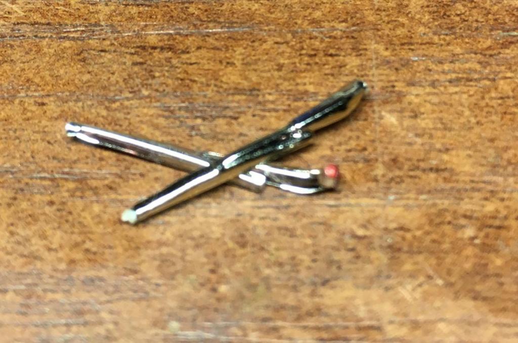

Tolibass 7403 Опубликовано 8 Oct 2017, 16:49:20 Жалоба Поделиться Опубликовано 8 Oct 2017, 16:49:20 (изменено) Раз уж точно решил срезать отлитые, то собирай травлёные. И присмотри травление для кузова, шильдики там разные, эмблемки . Они собираются просто, попытаюсь объяснить на пальцах . Деталь номер 2 , боковые полосочки загибаются в низ с двух сторон . Деталь номер 3, вклеивается в деталь 2 во внутрь с узкой стороны, на нужную длину, при этом, что-бы на детали 3, шарнир остался снаружи, а отверстие на детали 2 с противоположного конца. Деталь номер 1, приклеивается к шарниру детали 3. многие травло клеют, а можно и паять, тонким жалом. Очень важно, деталь номер 2, сгибается один раз, обычно при попытке разогнуть и согнуть ещё раз, она ломается. Хотя обычно с травлением, идёт инструкция по сборке. Изменено 8 Oct 2017, 16:50:46 пользователем Tolibass 2 Ссылка на сообщение Поделиться на другие сайты
cuba_13 3601 Опубликовано 8 Oct 2017, 17:46:40 Жалоба Поделиться Опубликовано 8 Oct 2017, 17:46:40 Срезай однозначно! Тут нечего думать. У меня на 51й такая же петрушка была, но там, правда, без решетки. И я согласен с Анатолием, ставь травлёнку. С решеткой...постарайся максимально аккуратно срезать, чтобы лишних движений потом не было. Там она, судя по фото, практически не затрагивается, должно все хорошо пройти, главное не спеши. Ссылка на сообщение Поделиться на другие сайты

RBPencil 2653 Опубликовано 8 Oct 2017, 19:14:59 Автор Жалоба Поделиться Опубликовано 8 Oct 2017, 19:14:59 (изменено) @Tolibass Толя, спасибо за мануал. Но как это визуально выглядит, представить не могу. Инструкции этот производитель не дают. ((( А про травление (шильжики) думал купить, Но тут есть одно НО! на 56 белку их нет, есть Номанд и ДелаРей, а белка только 55((( вот наверно придется её покупать только из-за шильдиков. Пока думаю. @Max4x4 пришлю На хиробои их (три производителя у них травления есть) раскупают мигом. Мне Андрей случайно купил - точнее сказать поймал (и с июля там нет в наличии) и передал через свою знакомую мне. Но данный вид напрямую в конторе производителя можно купить, но там цена выше чем в хиробое Изменено 8 Oct 2017, 19:34:23 пользователем RBPencil Ссылка на сообщение Поделиться на другие сайты
Tolibass 7403 Опубликовано 8 Oct 2017, 19:50:35 Жалоба Поделиться Опубликовано 8 Oct 2017, 19:50:35 Вот как-то примерно так. Очень похоже, но смысл один и тот-же. 4 Ссылка на сообщение Поделиться на другие сайты

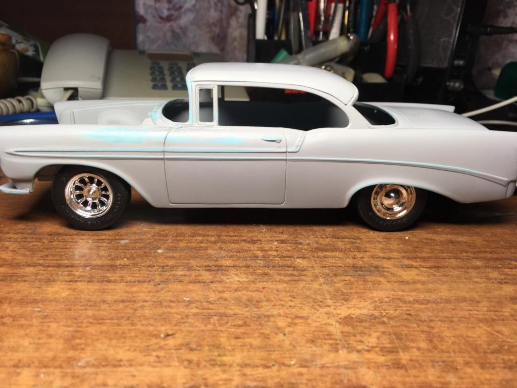

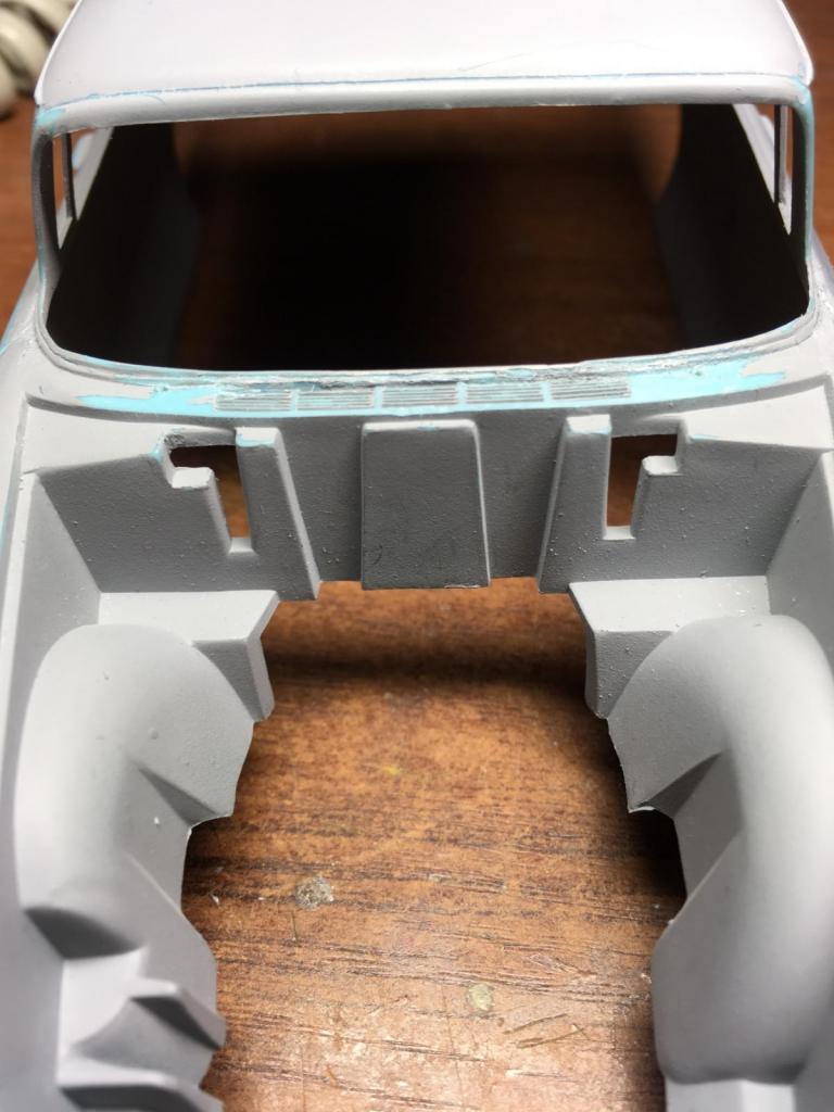

Популярный пост RBPencil 2653 Опубликовано 15 Oct 2017, 13:59:31 Автор Популярный пост Жалоба Поделиться Опубликовано 15 Oct 2017, 13:59:31 (изменено) И так. Расскажу и покажу малость как продвинулся. Движок Собран, покрыт грунтом, сделал трубочки штанги, Но жду письма от Хиробоя с допами, но оно куда-то потерялось при перелете из Хитроу во Внуково ((( Фото пока нет (там особо и показать нечего (все в грунте). Шасси Занизил переднею подвеску на 5мм. Вот тут я доволен результатом. Стало так как и хотел. Теперь хоть горизонтально кузов. Есть ещё вариант поднять зад (стойки из набора дают этот вариант поднять на 5 мм), но что-то чувствую глядя на это фото - это идеально (с дисками думаю пока). Рама Хотел срезать трубы (они отлиты с дном), Но стрёмно запороть. Кузов Кузов. покрыл проявочным слоем, убрал ещё огрехи стыков и утяжин (по факту их было мало, но вот толкателей ) поправил расшивку, убрал шильдики на хвостах (буду заказывать травло для 55го). Дворники. Сточил то что было. Есть смутное ощущение что зря. Но когда-то надо с травлом работать начать. Рамку стекла ещё не правил, оа то там волнистость сплошная. Вот без дворников и с металлом Что-то подсказывает мне что не всё так плохо как мне кажется. По факту Монограм на эту версию коробки не дает зеркал. Салонное ещё могу найти в запасах. а вот с боковым беда. Просмотрев кучу фоток пришёл к выводу что не у всех есть они (особенно кастомы - я и делаю вроде кастом). Идём дальше. Думаю следующие обновление будет не раньше чем через 2 недели. Жду пинков за то что на делал Изменено 15 Oct 2017, 14:01:38 пользователем RBPencil 5 Ссылка на сообщение Поделиться на другие сайты

boxer 1034 Опубликовано 15 Oct 2017, 15:32:50 Жалоба Поделиться Опубликовано 15 Oct 2017, 15:32:50 1 час назад, RBPencil сказал: переднею подвеску на 5мм Думаю не открою америку, но промолчать не могу - регулировать подвеску лучше на одинаковых колесах,.. и на тех, которые останутся на машине,.. 1 час назад, RBPencil сказал: Есть смутное ощущение что зря. Нельзя просто так взять и срезать надо обязательно помучаться! Теперь одним страхом меньше,.. 1 Ссылка на сообщение Поделиться на другие сайты

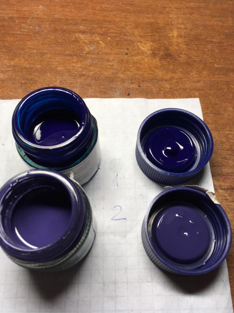

RBPencil 2653 Опубликовано 17 Oct 2017, 18:49:44 Автор Жалоба Поделиться Опубликовано 17 Oct 2017, 18:49:44 (изменено) Ой сложный выбор между этими двумя баночками, живьем они смотрятся лучше чем на фото Второй цвет (крыша и багажник будут красным цветом покрашены) Изменено 17 Oct 2017, 18:50:20 пользователем RBPencil 1 Ссылка на сообщение Поделиться на другие сайты
Shum 344 Опубликовано 17 Oct 2017, 18:55:39 Жалоба Поделиться Опубликовано 17 Oct 2017, 18:55:39 Адексей, а первая краска как называется? Ссылка на сообщение Поделиться на другие сайты
Tolibass 7403 Опубликовано 17 Oct 2017, 18:58:32 Жалоба Поделиться Опубликовано 17 Oct 2017, 18:58:32 Алексей, предлагаю сделать две ложки, половина синего и половина красным, тогда наглядно будет понятно, какой цвет лучше. 1 с красным будет лучше смотреться, но почему синий и красный, очень тяжелое сочетание цветов, оба цвета будут бороться между собой. 3 Ссылка на сообщение Поделиться на другие сайты
RBPencil 2653 Опубликовано 17 Oct 2017, 19:23:57 Автор Жалоба Поделиться Опубликовано 17 Oct 2017, 19:23:57 @Tolibass Толя сделаю. Второй вариант будет точно бороться, а первый будет хорошо сочетаться (ИМХО), на кошке чтобы лучше понять. Но до аэра на этой неделе не доберусь, другие дела будут на выходных. Нормальное сочетание, Для кастома будет самое оно, черное с красным не хочу, уже есть шеви в такой гамме))). @Shum Сергей это всё акрил ганзы. 1 - H5 Gunze Sangyo Blue Gloss 2 - H35 Gunze Sangyo Cobalt Blue 1 Ссылка на сообщение Поделиться на другие сайты
cuba_13 3601 Опубликовано 17 Oct 2017, 19:25:47 Жалоба Поделиться Опубликовано 17 Oct 2017, 19:25:47 Я за более глубокий - который темнее, верхний. Ссылка на сообщение Поделиться на другие сайты
