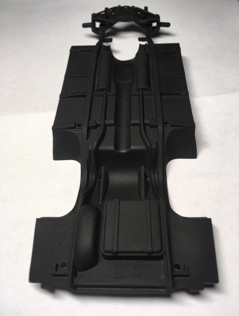

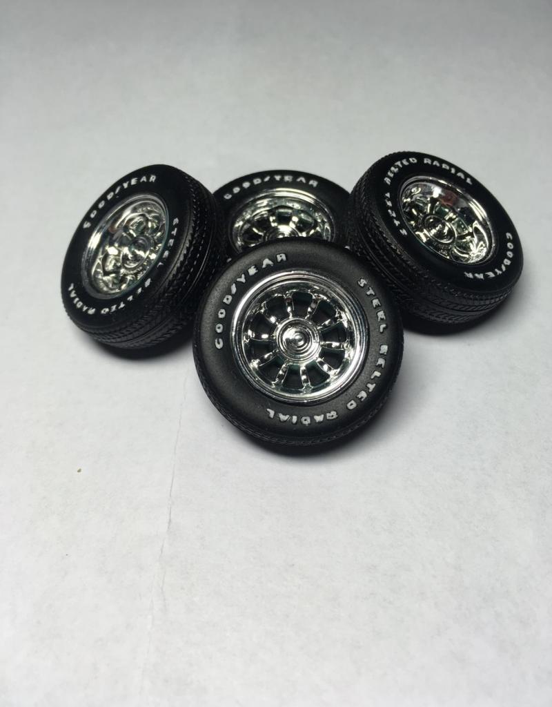

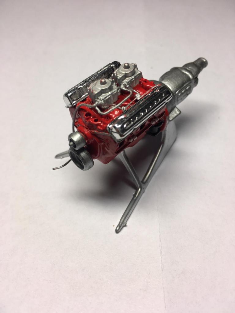

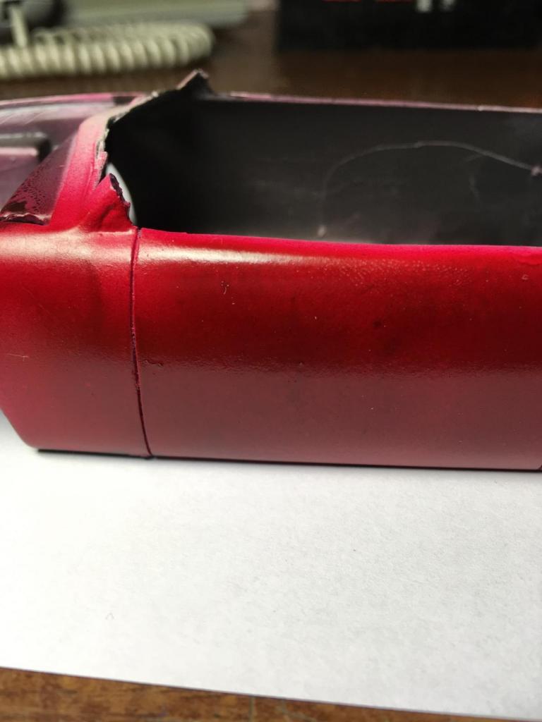

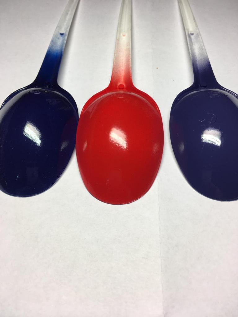

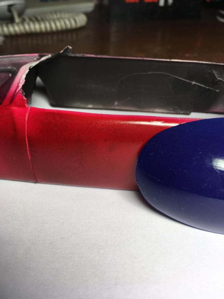

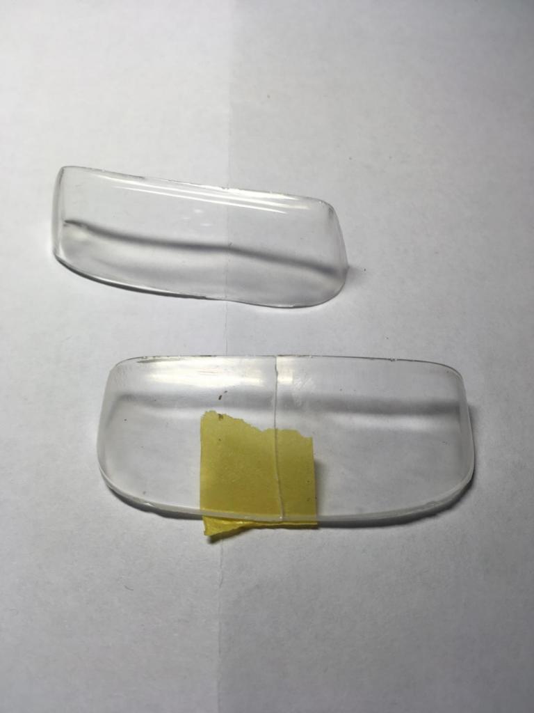

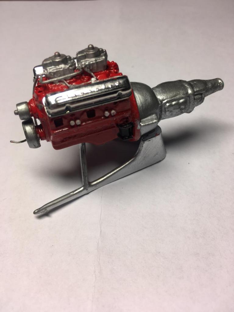

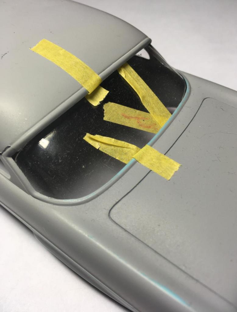

Популярный пост RBPencil 2653 Опубликовано 29 Oct 2017, 17:05:39 Автор Популярный пост Жалоба Поделиться Опубликовано 29 Oct 2017, 17:05:39 Продолжаем. Вот обещанные ложки. синий-красный-кобальт. Склоняюсь к синему Далее сам набор. Колеса. Терпеть не могу эти надписи на шинах. Но варианта нет, надо делать. Надпись сделал белой матовой краской сверху дунул матовым лаком, чтобы не свалилась краска. Диски будут что на фото. Стоговые не смотрятся. Шов виден, но он не выделяется на ощупь. Или пройдись 1500-2000 зерном? Двигатель Собрал на 50%. Жду потеряшку с Хиробоя (воздушный фильтр). Добавил трубок и тяги (они что-то не фонтан получились). На крышках выделю название концерна шевроле. Ремень будет изолента. Но это уже и так понятно смотря на фото))) Стекла. Разделили переднее и задние остекление от общей конструкции ванны. Начал шлифовать и полировать задние (там была царапина, её я убрал) но тут пришёл пипец и оно лопнуло. Единственный выход был делать новое. 0,4мм прозрачный пластик был как самое подходящий в работе, 0,25 слишком мягок был под воздействием фена. Теперь думаю как их сделать прозрачными а не матовыми. Что-то не добился полировкой нужного эффекта. На лопнувшем провел опыт с применением фатуры. Но что-то не понял как правильно делать. Я делал так, пролил из флакона, но после высыхания какие-то щербинки появились после высыхания. Или искать это. Днище. Тут всё просто. радикальный цвет, потом маскирование и покраска стальным и люминтевым цветом труб выхлопа и бака. Хочу сделать (первый раз, надо переходить на другой уровень детализации) бензпровод и имитацию тормозной системы. И с этим вопрос, какую толщину провода выбрать и как лучше это всё дело крепить, у кого-то видел в ВИПах но что-то найти не выходит. И конечно правильность направления укладки на данный аппарат найти надо. То что есть на фото (спасибо Андрею и Артемию за ссылки) ответов на этот вопрос дают, но не полную картину. Это пока в мыслях но надо))) двигаться дальше в моделизме. Дальше не знаю когда апдейт будет. Думаю недели 2 точно, не буду загадывать. 5 Ссылка на сообщение Поделиться на другие сайты
Tolibass 7403 Опубликовано 29 Oct 2017, 17:28:34 Жалоба Поделиться Опубликовано 29 Oct 2017, 17:28:34 Штука хорошая от АК, но по сути это почти та же футура. Диски симпатично выглядят, а вот на моё мнение ,красный не подходит, синий тот что слева, а красный нужен примерно спелая вишня. Ссылка на сообщение Поделиться на другие сайты
Max4x4 2485 Опубликовано 29 Oct 2017, 17:44:02 Жалоба Поделиться Опубликовано 29 Oct 2017, 17:44:02 В футуре надо купать, наливаеш в ванночку и ... бульк, потом достал и на салфеточку. Лишнее стечет и получиш идеальную прозрачность. На ждимни сделал так впервые и очень доволен, потом покажу. По стеклу: я бы сделал новое из 0.2 мм пластика для брошуровки, заморочась вакумной формовкой. А че круто же! Сложность только сделать пуансон, но думаю тебе поможет 2к шпакля от Тамии. 1 Ссылка на сообщение Поделиться на другие сайты
RBPencil 2653 Опубликовано 29 Oct 2017, 17:45:36 Автор Жалоба Поделиться Опубликовано 29 Oct 2017, 17:45:36 Tolibass Вот тоже думаю что это почти тоже самое (про АКашную штуку). Может стекла купаться отправить на какое-то время. Про красный не понял, ты иеел ввиду этот оттенок? Max4x4 Вот я тоже думаю искупать. Только как долго его там держать?. Нет, на работе такой пластик цветной, Да и не буду делать новое, это достаточно точно получилось, И так это 5 вариант, он очень хорошо вышел. Забегу вперед и скажу. потолок буду делать самоклейкой, в наличии только бежевый и серый. Салон планирую делать светлым. Ссылка на сообщение Поделиться на другие сайты
cuba_13 3601 Опубликовано 29 Oct 2017, 17:59:22 Жалоба Поделиться Опубликовано 29 Oct 2017, 17:59:22 (изменено) RBPencil Лёш, ты смотри, футура это тоже не волшебная палочка. Ну, т.е. остекление должно быть, либо девственно чистое, т.е. только из пакетика, не покоцанное и не поцарапанное, либо очень хорошо отшлифовано-отполировано пастами. Только в этом случае, ты можешь искупать в футуре и получить конфетку. Изменено 29 Oct 2017, 17:59:32 пользователем cuba_13 Ссылка на сообщение Поделиться на другие сайты
Max4x4 2485 Опубликовано 29 Oct 2017, 18:38:29 Жалоба Поделиться Опубликовано 29 Oct 2017, 18:38:29 Окунул и достал. Главное делать это аккуратно чтобы пузырьков на поверхности не было ибо они потом переедут на стекло в виде кратеров. Ссылка на сообщение Поделиться на другие сайты
Tolibass 7403 Опубликовано 29 Oct 2017, 18:57:19 Жалоба Поделиться Опубликовано 29 Oct 2017, 18:57:19 6 минут назад, RBPencil сказал: Про красный не понял, ты иеел ввиду этот оттенок? Думаю скорей всего вот такой, и тогда сочетание будет очень и очень. 1 Ссылка на сообщение Поделиться на другие сайты
RBPencil 2653 Опубликовано 29 Oct 2017, 19:05:38 Автор Жалоба Поделиться Опубликовано 29 Oct 2017, 19:05:38 cuba_13 Полированно уже и пастами и прочие. Надо вернуть прозрачность Max4x4 Вот эти кратеры/щербинки и напугали, что разу смывать и шлифовать пошел опять. Tolibass Понял. Ганза такой цвет не делает((((. Надо в Валехе посмотреть, там точно есть такой. Значит будем играть с присадками для Валеха. Тяжело с ней работать, но я никуда не спешу. Ссылка на сообщение Поделиться на другие сайты
cuba_13 3601 Опубликовано 29 Oct 2017, 19:09:12 Жалоба Поделиться Опубликовано 29 Oct 2017, 19:09:12 30 минут назад, Max4x4 сказал: чтобы пузырьков на поверхности не было Я из-за этих пузырьков, чтобы им пусто было - часа полтора на купание потратил. Ссылка на сообщение Поделиться на другие сайты

RBPencil 2653 Опубликовано 1 Nov 2017, 15:39:01 Автор Жалоба Поделиться Опубликовано 1 Nov 2017, 15:39:01 Tolibass Толя. Смотри что на мешал (Н466+Н30(лак). Краска сама матовая, но оттенок вроде похож на то что ты выше выложил. и как будет это вместе Или крышу такой сделать, так как потолок буду делать вот этим цветом который в центре (он бежевый). Вот такой апдейт ) Ссылка на сообщение Поделиться на другие сайты
Tolibass 7403 Опубликовано 1 Nov 2017, 16:21:49 Жалоба Поделиться Опубликовано 1 Nov 2017, 16:21:49 На мой взгляд этот синий не подходит, всё таки синий, тот что слева, а красный похож, но надо немного темнее. :)) Ссылка на сообщение Поделиться на другие сайты
RBPencil 2653 Опубликовано 1 Nov 2017, 17:16:14 Автор Жалоба Поделиться Опубликовано 1 Nov 2017, 17:16:14 Tolibass это тот синий что слева (более темный) ))) свет так падает. Может каплю черного цвета добавить? Хотя на фото три слоя краски. Если пройтись ещё раз или два он ещё темней будет. И подложку надо будет сделать белой. на сером ужасно смотрится Ссылка на сообщение Поделиться на другие сайты
cuba_13 3601 Опубликовано 1 Nov 2017, 17:54:14 Жалоба Поделиться Опубликовано 1 Nov 2017, 17:54:14 Черного однозначно добавить, соглашусь, что на данный момент вообще не подходят цвета. Будет, как цирковой авто))) Ссылка на сообщение Поделиться на другие сайты
RBPencil 2653 Опубликовано 1 Nov 2017, 18:16:31 Автор Жалоба Поделиться Опубликовано 1 Nov 2017, 18:16:31 cuba_13 про цирк не понял? Вот как примерно это будет, и где тут цирк? Ссылка на сообщение Поделиться на другие сайты
cuba_13 3601 Опубликовано 1 Nov 2017, 18:21:12 Жалоба Поделиться Опубликовано 1 Nov 2017, 18:21:12 Те цвета с фото не сочетаемые...смотри сам. Я бы добавил черного в синий, тогда будет лучше. Ссылка на сообщение Поделиться на другие сайты
RBPencil 2653 Опубликовано 1 Nov 2017, 18:40:20 Автор Жалоба Поделиться Опубликовано 1 Nov 2017, 18:40:20 cuba_13 Возможно, надо тест провести. Главное меру соблюсти. Ссылка на сообщение Поделиться на другие сайты
