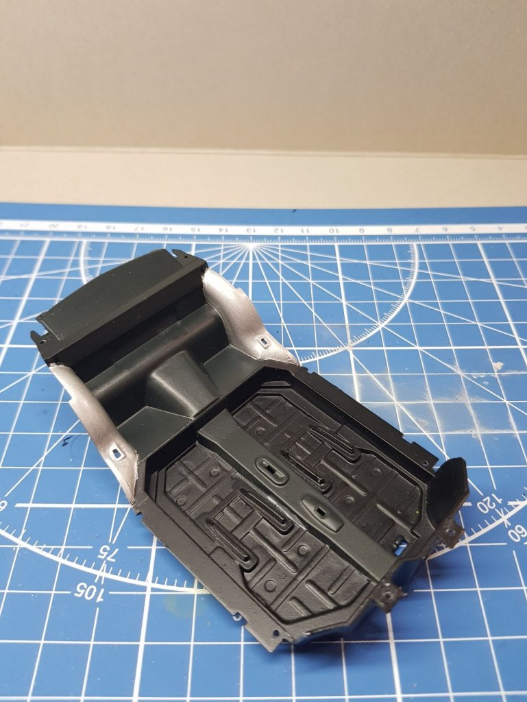

I.am.bud 28 Опубликовано 23 Mar 2018, 21:44:05 Автор Жалоба Поделиться Опубликовано 23 Mar 2018, 21:44:05 53 minutes ago, StarSA said: Есть вопрос по цвету сидений и салона в целом: если палитра цветов - это фантазия автора, то без претензий, но если машина будет в родных декалях, то сидухи и весь салон должны быть черными, вроде как, или есть фотки прототипа с серым цветом? (Не думаю) Красите (как я понял из фото с пузырьками) краской PS-54, так это ж серия красок не для пластиковых моделей, а (если память не изменяет) для кузовов из лексана у радио-управляемых машин. Виктор посоветовал разрезать декали по расшивке перед укладкой, но тут кто как привык, я вот с этим не соглашусь. Любые большие декали укладываю целиком со спец жидкостью, и когда дека уже разглажена на месте и подсхватилась, то острым ножом прорезаю по расшивке, а края деки подгибаю внутрь неё. Так дека целиком точно ляжет ровно, а если класть кусками, то есть вероятность положить кусочки со смещением. Вашу шагрень на крышке либо отмывать совсем, либо шкурить до ровного состояния, но тогда точно замылятся лючки и замки на ней. Крашу исключительно по инструкции, т.к. первый раз, все дела) В инструкции указано центр сидух темно-серая, на фото еще в грунте. Стараюсь не фантазировать на модели и не углубляться пока в супер моделизм-реализм. PS-54 выбрана по той причине что более подходящего цвета по палитре не нашел из тамиевских красок. из ТС-ок особо ничего не приглянулось. По декалям вообще пока не понимаю как, да что) как выкрашу все, там и поразбираюсь) Спасибо за советы)) Ссылка на сообщение Поделиться на другие сайты

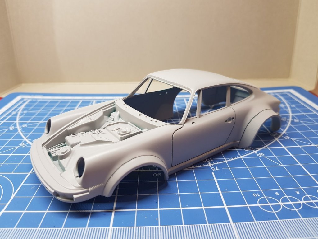

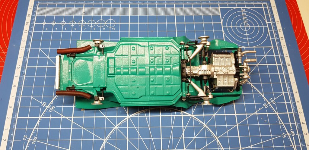

I.am.bud 28 Опубликовано 27 Mar 2018, 21:59:58 Автор Жалоба Поделиться Опубликовано 27 Mar 2018, 21:59:58 (изменено) Запись номер 3. Почитав предварительно ВИП от @cuba_13 c его 1/24 Porsche 356C 2000GS Carrera2 Cabriolet [Fujimi Enthusiast] я и вправду подумал, какого черта я тут делаю На этом следовало бы закончить и попрощаться, но мы продолжим путешествие в мир моделистов, у которых зеленые днища на автомобилях и двигатель в двухцветном исполнении, в лучшем случае трех) Большой шаг для меня, но маленький для мира моделистов Двигатель уже на клею, а вот вмонтировал его в конструкцию авто пока без клея. Покрашу кузов,салон а там уже будем вклеивать основательно. Периодически посещают мысли все же задуть в черный днище, но что то останавливает меня. Назрел вопрос. В инструкции к покраске фигурирует цвет "антрацит матовый" для торпедо, тоннеля салонного и задней части салона. Какая краска тамии из серии TS наиболее близко подходит, сталкивался с этим кто то? Наметил 4 цвета TS-4, 48, 66, 67. Какой по вашему мнению наиболее подходящий? Может даже более матовый нужен, чем на фото ниже. При подготовке дисков заметил что есть скол на верхнем левом диске. На полке. Как этот скол устранить, можно ли обойтись без полной перекраски? Чем подкрасить? Например Х-11 Тамиевская пойдет? Центра буду в золотистый задувать. Изменено 21 May 2018, 21:43:01 пользователем I.am.bud 2 Ссылка на сообщение Поделиться на другие сайты

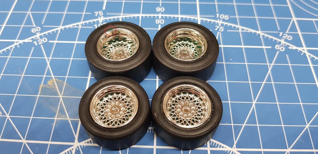

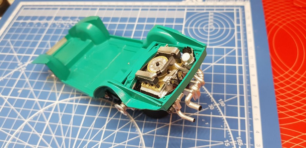

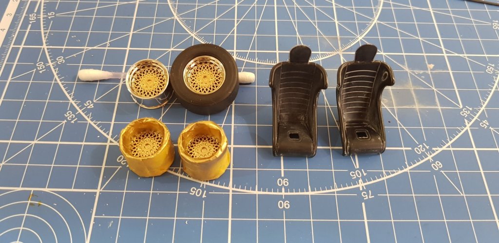

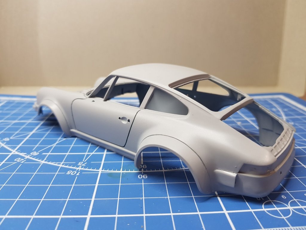

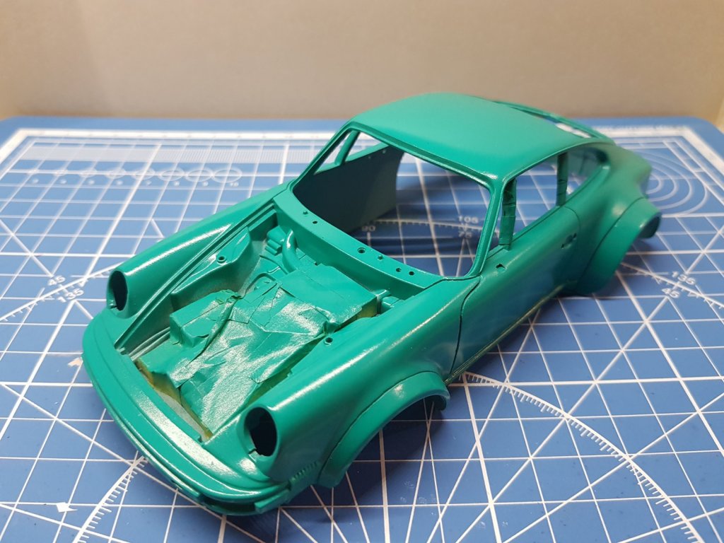

I.am.bud 28 Опубликовано 5 Apr 2018, 21:16:39 Автор Жалоба Поделиться Опубликовано 5 Apr 2018, 21:16:39 (изменено) Запись номер 4 Приветствую всех! Работы по сборке/подгонке/допиливанию моедои ведутся по мере появления свободного времени. Спонсором сегодняшнего выпуска является средство для снятия маникюрного лака и всего, что подвернется из лакокрасочного на его пути. А также, как черт подери у наших дам не слезают ногти вместе с лаком после пользования этой химией. 1. К чему я это все. Прислушавшись к советам, решился все же смыть капот с шагренью, так же смыл полностью все сидухи и крышку багажника со спойлером, которую я залил в белый грунт и там забились отверстия решетки. Прошелся по ней серым грунтом и как-то получилось лучше. фотка с спойлером и сидухами очищенными, а так же новый загрунтованный капот 2. Выкрасил корыто салона, осталось покрасить мелочевку: руль, рулевую колонку, педальный узел. 3. Покрасил в золото центра дисков, получилось даже очено хорошо, маска не протекла нигде 4. Грунтанул кузов и приступил к исправлению косячков. Убрал 2000-й шкуркой пылинки, налетевшие во время грунтования, пузырики и наплывчики. Фото кузова после грунтовки, до исправления косяков. 5. Ну и не удержался, собрал все что есть у меня, поставил на колеса, и накинул все что естьПо-моему очень круто, для меня Фотов в сборе) Оставляйте комментарии, когда будут фото Дает только одно фото грузануть Изменено 21 May 2018, 21:43:22 пользователем I.am.bud 4 Ссылка на сообщение Поделиться на другие сайты
4auka 2808 Опубликовано 6 Apr 2018, 03:20:59 Жалоба Поделиться Опубликовано 6 Apr 2018, 03:20:59 (изменено) Все фото, на которых идёт ссылка в тексте, кроме фото с «сидения+диски» не присутствуют в посте. Изменено 6 Apr 2018, 03:21:20 пользователем 4auka Ссылка на сообщение Поделиться на другие сайты
I.am.bud 28 Опубликовано 6 Apr 2018, 05:00:50 Автор Жалоба Поделиться Опубликовано 6 Apr 2018, 05:00:50 (изменено) 1 hour ago, 4auka said: Все фото, на которых идёт ссылка в тексте, кроме фото с «сидения+диски» не присутствуют в посте. Приветствую. Да, я в курсе. В посте написано, что ошибку загрузки файлов выдает (-200). Поэтому только подписи Изменено 6 Apr 2018, 05:01:27 пользователем I.am.bud Ссылка на сообщение Поделиться на другие сайты

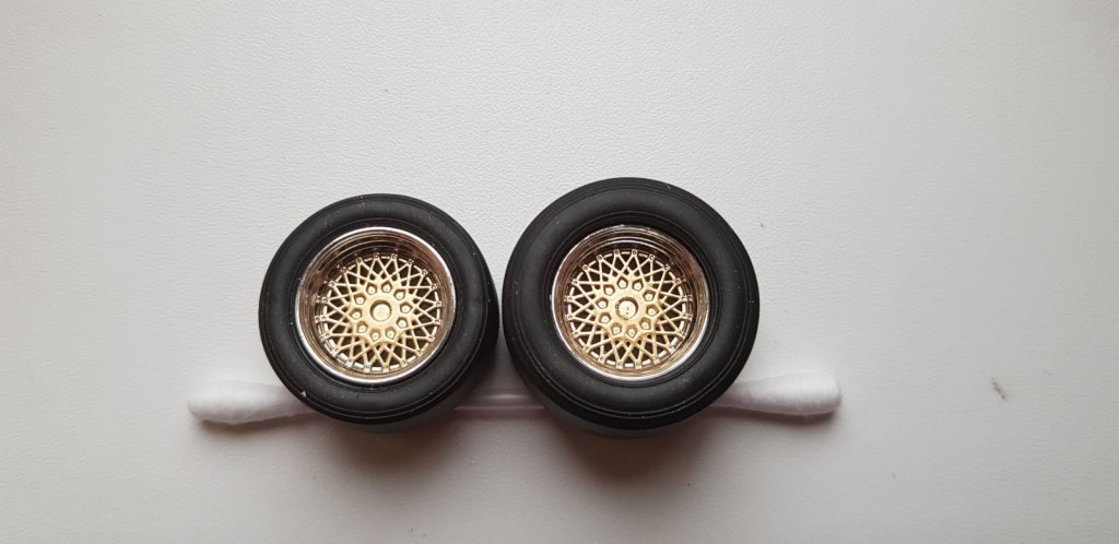

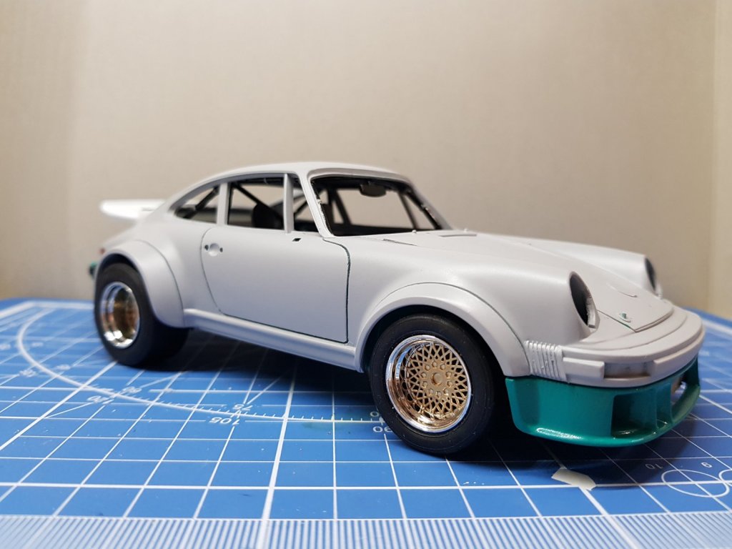

Idontlikebroccoli 1657 Опубликовано 6 Apr 2018, 07:13:01 Жалоба Поделиться Опубликовано 6 Apr 2018, 07:13:01 1 час назад, I.am.bud сказал: Сомневаюсь что в размере файла, предыдущий пост был напичкан файлами, размером не меньше текущих... Может баг сайта какой У меня тоже выпадала такая ошибка, причем с "весом" файла это напрямую связано не было. Не грузились фотки меньшего размера, чем например ранее загруженные. Возможно, действительно баг сайта. По золотым серединкам пройдись черной жидкой смывкой - это добавит дискам реализма. Ссылка на сообщение Поделиться на другие сайты
I.am.bud 28 Опубликовано 6 Apr 2018, 07:46:31 Автор Жалоба Поделиться Опубликовано 6 Apr 2018, 07:46:31 32 minutes ago, Idontlikebroccoli said: У меня тоже выпадала такая ошибка, причем с "весом" файла это напрямую связано не было. Не грузились фотки меньшего размера, чем например ранее загруженные. Возможно, действительно баг сайта. По золотым серединкам пройдись черной жидкой смывкой - это добавит дискам реализма. Виктор, подскажи как эта смывка называется (производитель, номер)? не силен пока в материалах. Ссылка на сообщение Поделиться на другие сайты
Idontlikebroccoli 1657 Опубликовано 6 Apr 2018, 08:20:21 Жалоба Поделиться Опубликовано 6 Apr 2018, 08:20:21 Раньше просто сам готовил смывку: черный акрил XF-1 из баночки разводил X-20A до жидкого состояния. Потом стал пользоваться готовой жидкой смывкой от Тамии: https://tamiya-shop.ru/catalog/kraski/vezering/kraska_dlya_finalnoy_otdelki_modeli_chernaya_tamiya_art_87131.html Ссылка на сообщение Поделиться на другие сайты
RadioCAT 704 Опубликовано 6 Apr 2018, 09:19:39 Жалоба Поделиться Опубликовано 6 Apr 2018, 09:19:39 Конская резина от ревелл весь облик портит. А ТС молодец. Ссылка на сообщение Поделиться на другие сайты
boxer 1036 Опубликовано 6 Apr 2018, 09:23:46 Жалоба Поделиться Опубликовано 6 Apr 2018, 09:23:46 Как-то высоковато выглядит,.. Ссылка на сообщение Поделиться на другие сайты
I.am.bud 28 Опубликовано 6 Apr 2018, 10:51:08 Автор Жалоба Поделиться Опубликовано 6 Apr 2018, 10:51:08 1 hour ago, RadioCAT said: Конская резина от ревелл весь облик портит. А ТС молодец. Что или кто такое ТС?) 1 hour ago, boxer said: Как-то высоковато выглядит,.. Да, тоже это заметил, это Вы еще в профиль не видели авто)) Но на оригинальном авто примерно так же и сидят колеса, поэтому сойдет и так) перепилов и запилов подвески не планирую делать. Ссылка на сообщение Поделиться на другие сайты
RadioCAT 704 Опубликовано 6 Apr 2018, 11:27:19 Жалоба Поделиться Опубликовано 6 Apr 2018, 11:27:19 35 минут назад, I.am.bud сказал: Что или кто такое ТС?) Topic starter. Начинатель темы. То есть ты) Ссылка на сообщение Поделиться на другие сайты
I.am.bud 28 Опубликовано 7 Apr 2018, 10:43:47 Автор Жалоба Поделиться Опубликовано 7 Apr 2018, 10:43:47 23 hours ago, RadioCAT said: Topic starter. Начинатель темы. То есть ты) Спасибо за комплимент Ссылка на сообщение Поделиться на другие сайты
StarSA 1049 Опубликовано 7 Apr 2018, 21:50:03 Жалоба Поделиться Опубликовано 7 Apr 2018, 21:50:03 Хорошо получается в целом, так держать! Резина в наборе выбивается из масштаба. В то время как диск соответствует 16-ти дюймам, резина в диаметре больше примерно на 2 - 2,5 мм. Я эти миллиметры стачивал при помощи наждачки на 120 единиц и шуруповерта, иначе, если в руках тереть, то получится неравномерно и о-о-очень долго. Плюс, после этой манипуляции я занизил немного подвеску. Ссылка на сообщение Поделиться на другие сайты
I.am.bud 28 Опубликовано 8 Apr 2018, 16:23:57 Автор Жалоба Поделиться Опубликовано 8 Apr 2018, 16:23:57 18 hours ago, StarSA said: Хорошо получается в целом, так держать! Резина в наборе выбивается из масштаба. В то время как диск соответствует 16-ти дюймам, резина в диаметре больше примерно на 2 - 2,5 мм. Я эти миллиметры стачивал при помощи наждачки на 120 единиц и шуруповерта, иначе, если в руках тереть, то получится неравномерно и о-о-очень долго. Плюс, после этой манипуляции я занизил немного подвеску. Спасибо за отзыв. Как раз у тебя в випе прочитал про белый 934-й, видел твою приспособу для стачивания. Подумаю над этой темой, пока кузов будет краситься и салон собираться. С передней подвеской я примерно понимаю как занизить. А как с задней быть? Есть фото 934-го как занижал, в випе не смог понять как ты сделал это. Ссылка на сообщение Поделиться на другие сайты
StarSA 1049 Опубликовано 8 Apr 2018, 21:44:32 Жалоба Поделиться Опубликовано 8 Apr 2018, 21:44:32 Так белый 934-й был от Тамии, я там ничего с шин не стачивал и ничего не занижал. Тамийный набор и так в этом плане был не плох. А вот с Ревеллом приходится повозиться. По-моему я про это писал в отчетах по постройке в проекте "Тест-драйв" журнала TOY GEAR Magazine. Ссылка на сообщение Поделиться на другие сайты

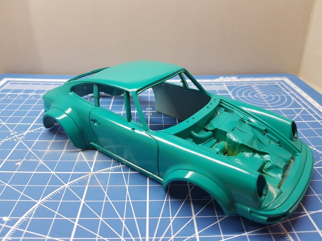

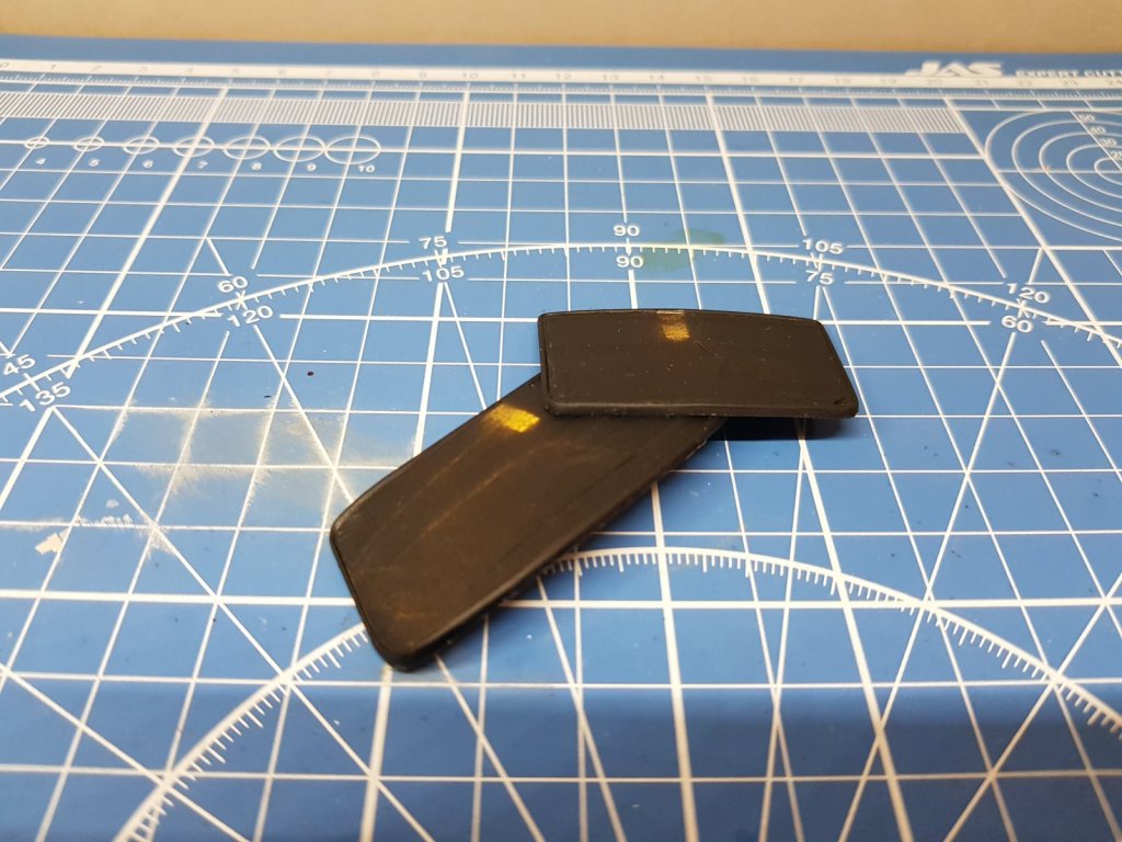

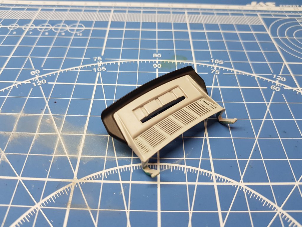

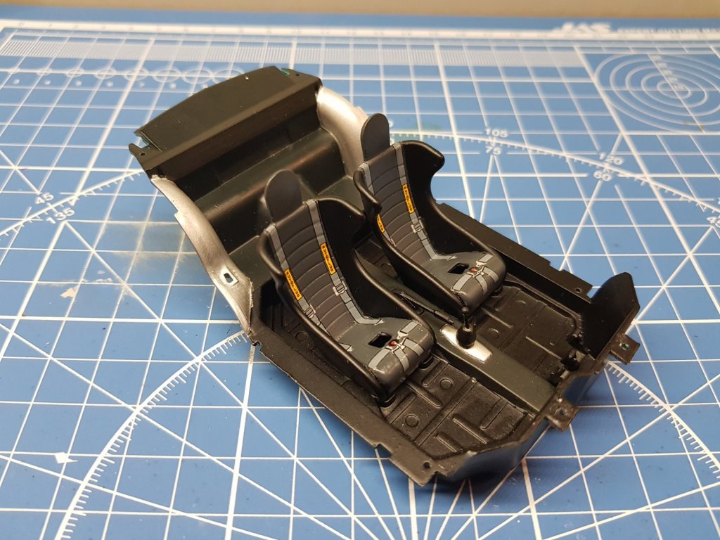

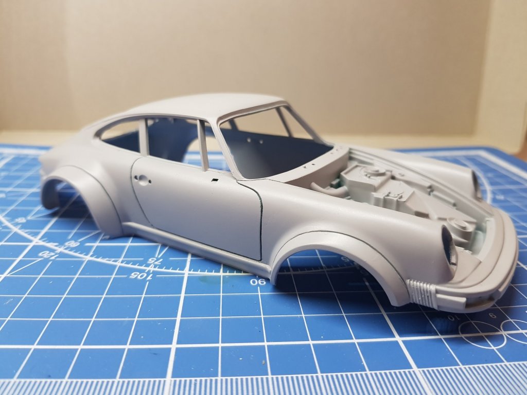

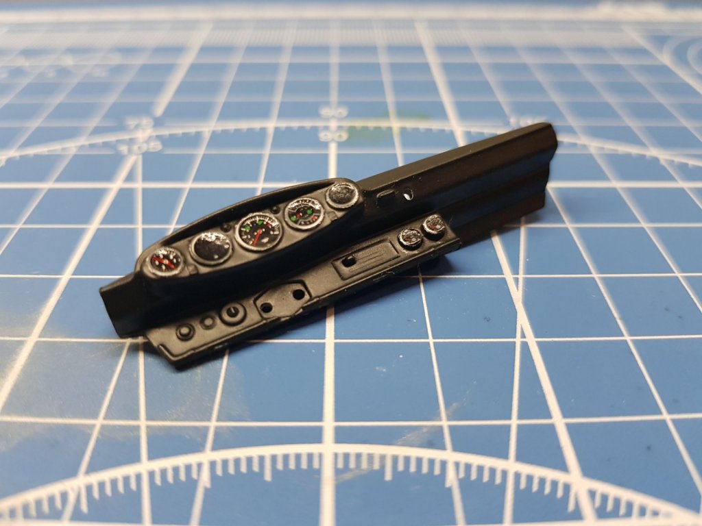

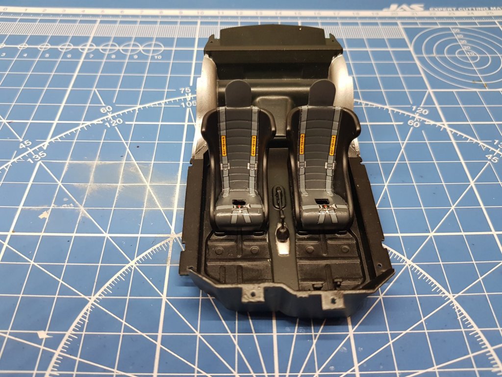

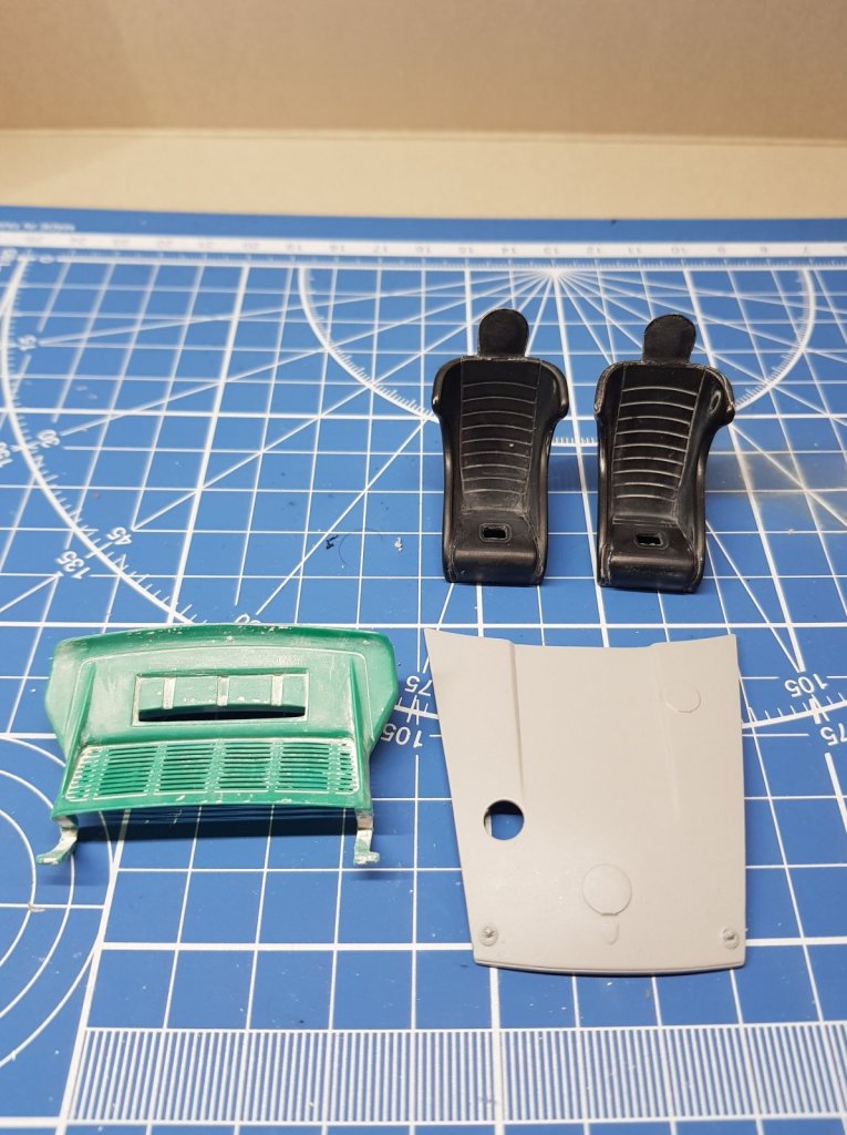

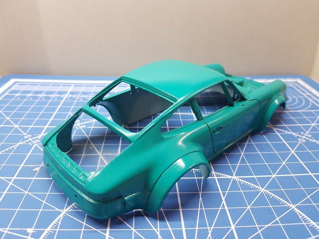

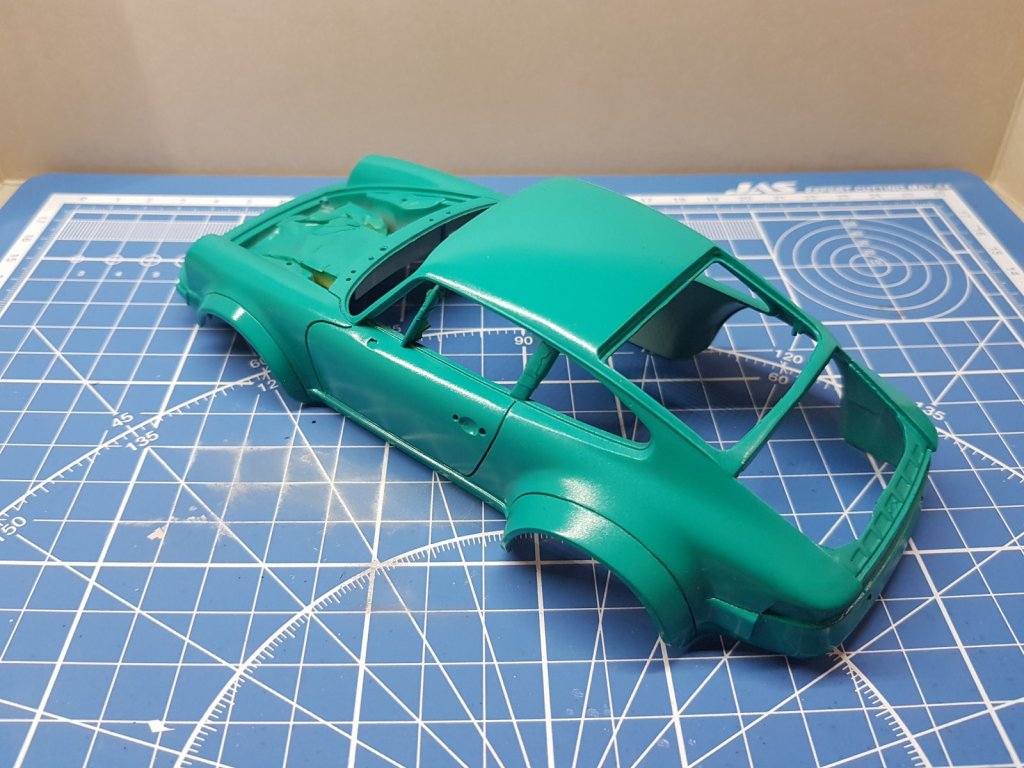

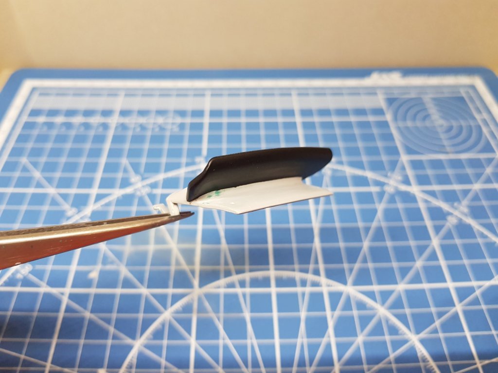

Популярный пост I.am.bud 28 Опубликовано 23 Apr 2018, 20:49:52 Автор Популярный пост Жалоба Поделиться Опубликовано 23 Apr 2018, 20:49:52 (изменено) Запись номер 5. Приветствую всех. Делюсь с Вами своим прогрессом. Из сделанного: 1. Первый опыт нанесения декалек. Нанес на приборку. 2. Выкрасил заново в два цвета ковши и нанес ремни безопасности в виде декалей. Вклеил в ванну салона рычаг кпп, педальный узел и ручник. И прикинул как встанут ковши на места 3. Начал делать шелкографию на стеклах. Заклеил плотненько все, надеюсь не просочится ничего лишнего 4. Долго думал с чего начать красить багажник (он же капот ) Решил сделать так: открасить спойлер в черный (сделано), затем решетку в черный (не сделано) и в конце все это замаскировать и выкрасить в основной зеленый цвет. Надеюсь удастся реализовать это. Хочу получить что-то наподобие такого. 5. Ну и напоследок. Вкусненькое так сказать, для меня, надеюсь и для вас тоже Покрасил кузов. Нужен совет, чую что местами краска легла слоем чуть толще, чем в других местах и там, где слой тоньше чувствуется некоторая шероховатость, а в других местах, где толще прям гладко и все хорошо. Первый вопрос в том, стоит ли еще одним слоем краски пройтись или нет? Больше склоняюсь к тому что не надо, потому что после покрытия лаком все будет гладенько Но нужен совет профессионалов. Второй вопрос в том, когда наносить декали на кузов, ДО или ПОСЛЕ покрытия лаком? Третий вопрос, сколько должна сохнуть краска , чтобы можно было удалить небольшие соринки с поверхности? И как это сделать? И четвертый вопрос, сколько времени не трогать после нанесения лака? Чтобы можно было приступить к полировке. Ччитал что около 2 недель. так ли это? Всем спасибо за внимание! Оставляйте комментарии Изменено 21 May 2018, 21:44:04 пользователем I.am.bud 7 Ссылка на сообщение Поделиться на другие сайты
E266AA 201 Опубликовано 24 Apr 2018, 06:06:59 Жалоба Поделиться Опубликовано 24 Apr 2018, 06:06:59 Привет. Декали нужно наносить перед лаком. Я соринки с краски убираю минут через 30 после покраски(за это время краска уже сухая), мусор убираю 3000 шкуркой с водой. Ссылка на сообщение Поделиться на другие сайты
RadioCAT 704 Опубликовано 24 Apr 2018, 06:12:35 Жалоба Поделиться Опубликовано 24 Apr 2018, 06:12:35 (изменено) 1. Хозяин барин, деки в идеале на глянцевую поверхность кладут.Но некоторым декам по барабану (если толстые) 2. Краска нитра (TS от тамии) сохнет 20-30 минут, если срочно надо . И можно потом с ней дальше возиться. НО. Обычно вечером покрасил, пошел на работу/учебу, на следующий вечер дальше что-нибудь делаешь спокойно. Маски-краски. Соринки убрать можно шкуркой с водой. Мочишь наждачку и легко убираешь. При желании можно потом локально подкрасить если протёр, но я б этого не делал) Лучше меньше тирнуть, но меньше гемора нажить. Начни с 2500. Я 1000 убирал. ) 3. Возьми покрась одновремннно с моделью ложку. И деку наклей на неё. (техническую нпдпись, а не с модели) :). По ней будешь видеть как сохнет лак. Неделю дают на усадку лака и полную полимеризацию нижних слоев, чтобы после полировки он опять не сел и не пришлось два раза полировать. Но как видно по конкурсным випам некоторым, если дедлайн, то можно и после пары дней полировать. По декам тебя сейчас просветят, а я скажу про ошибки. Не наноси сразу мокрый слой лака. Ибо если у него большая усадка и деки плохо приварены, они скукожатся. И ещё. Я бы обрезал деку почти под рисунок. С тамиевскими норм должно быть, они тоньше, а у ревелла подложка по краю ведёт себя как попало. Тоже морщится если перелить химии. Вечером покажу если не забуду. Изменено 24 Apr 2018, 06:14:49 пользователем RadioCAT Ссылка на сообщение Поделиться на другие сайты
Idontlikebroccoli 1657 Опубликовано 24 Apr 2018, 07:22:01 Жалоба Поделиться Опубликовано 24 Apr 2018, 07:22:01 Я деки тоже до лака наношу. Т.к. декали имеют некоторую толщину, то лак на них имеет такой небольшой наплыв, который я потом снимаю 2000 шкуркой с водой. Поэтому чем больше будет лака над декалью - тем проще будет вывести плоскость над/рядом с декалью в идеал. Поэтому, опять же повторюсь - деки лучше класть до лака. И капни на декали приборов на приборной панели капельки лака кисточкой - появится эффект стекла на каждом приборе. Ссылка на сообщение Поделиться на другие сайты
S.Crispus G. 414 Опубликовано 24 Apr 2018, 11:51:04 Жалоба Поделиться Опубликовано 24 Apr 2018, 11:51:04 14 часов назад, I.am.bud сказал: Решил сделать так: открасить спойлер в черный (сделано), затем решетку в черный (не сделано) и в конце все это замаскировать и выкрасить в основной зеленый цвет. Надеюсь удастся реализовать это. Проще покрасить всё в основной цвет и даже залакировать.После покрасить спойлер и решётку.Чёрная краска легко перекроет зелёную.Слой толстый не нужен,а решётки и спойлер на оригинале,скорее всего не лакированные. Ссылка на сообщение Поделиться на другие сайты
al-ra 68 Опубликовано 24 Apr 2018, 12:34:04 Жалоба Поделиться Опубликовано 24 Apr 2018, 12:34:04 5 часов назад, Idontlikebroccoli сказал: И капни на декали приборов на приборной панели капельки лака кисточкой - появится эффект стекла на каждом приборе Только сначала убедиться, что дека хорошо приклеилась или приварилась, иначе может всплыть на поверхность капли Ссылка на сообщение Поделиться на другие сайты
