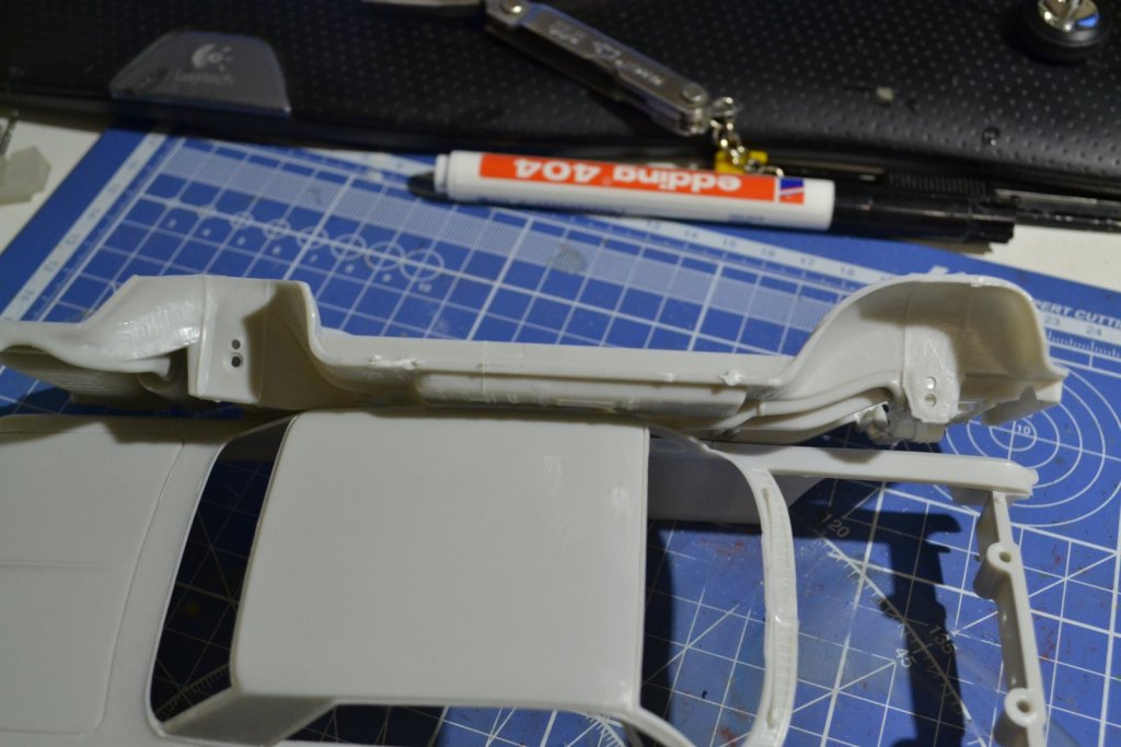

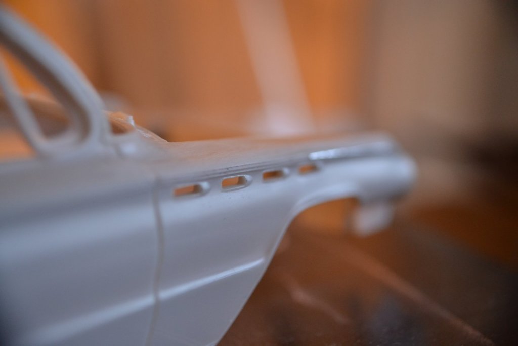

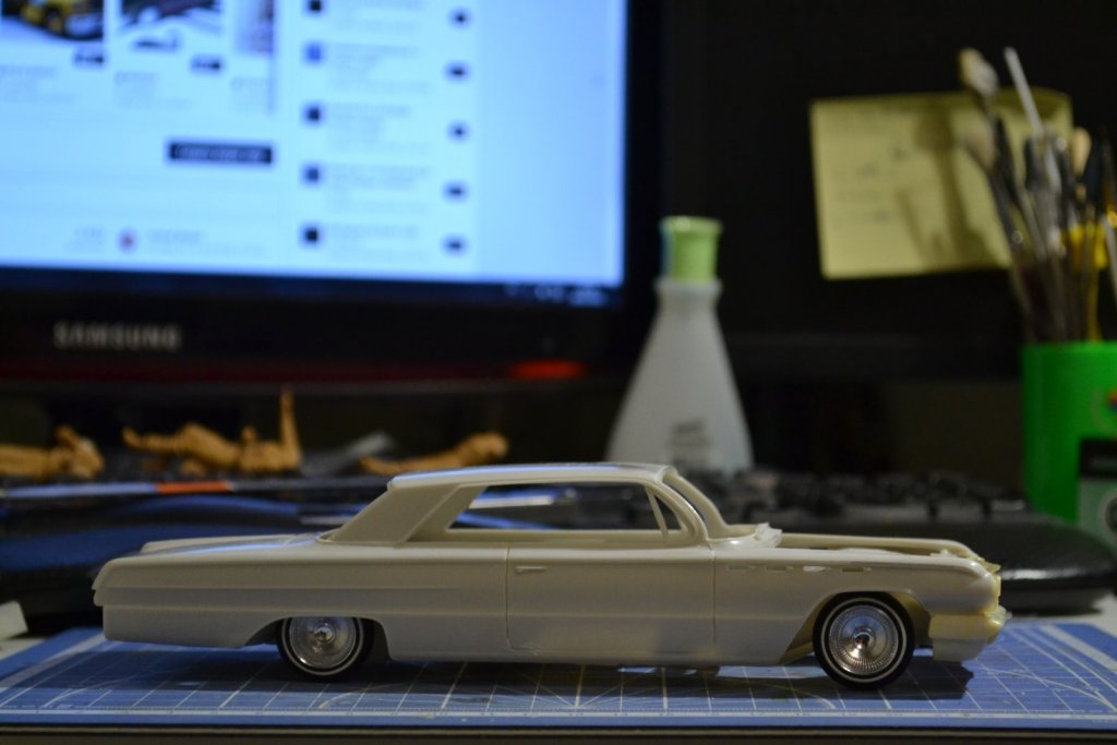

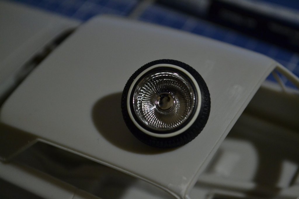

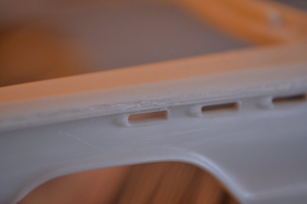

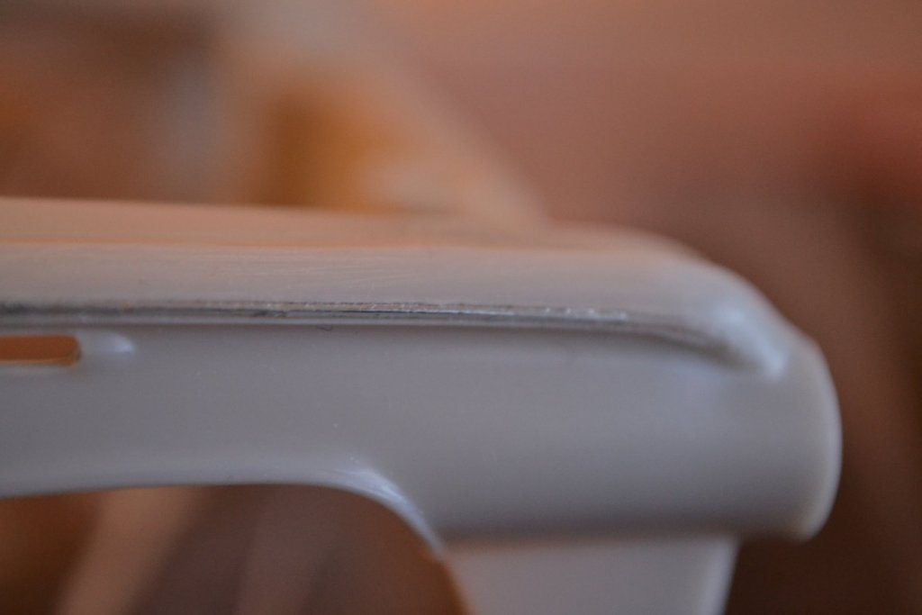

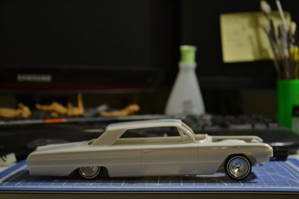

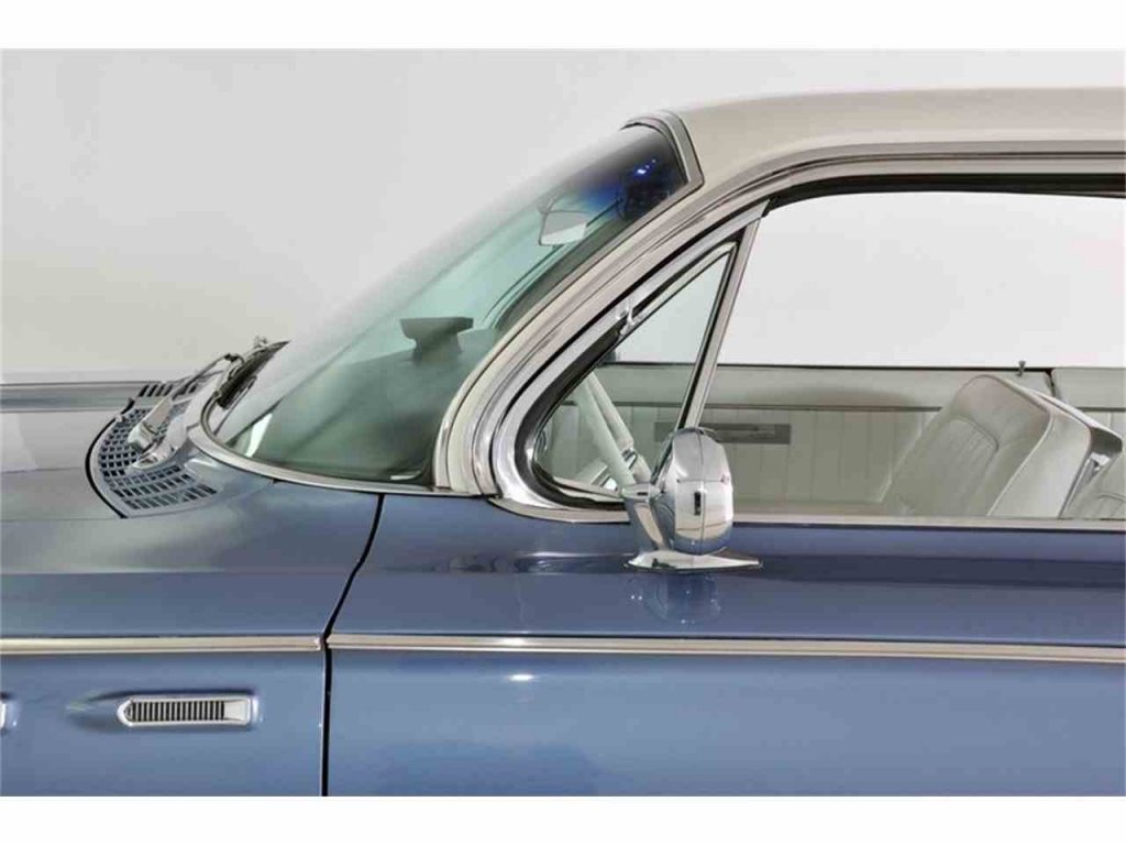

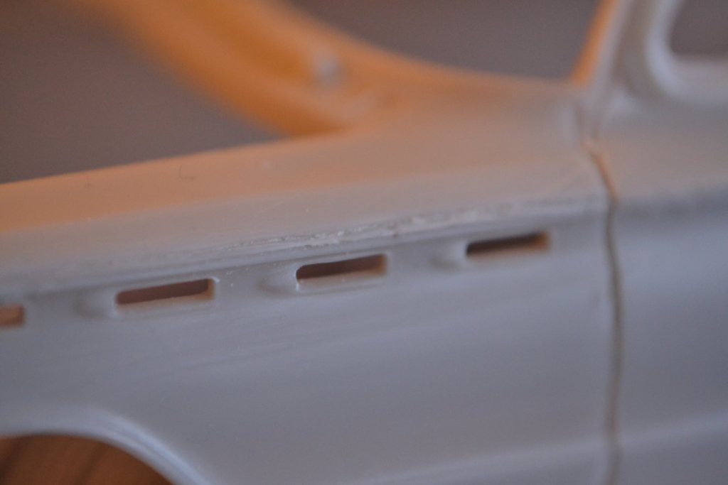

Популярный пост pozi.tiff 457 Опубликовано 28 Feb 2018, 18:34:15 Популярный пост Жалоба Поделиться Опубликовано 28 Feb 2018, 18:34:15 Давно не вел я социальную активность, но запил планируется редкий в наших широтах, так что встречайте! Buick Electra 225 62' АМТ Строить буду не популярную у нас тему тюнинга, LowRider. Вот пару фоток для понимания, если кто то вдруг не теме: Будет что то цветастое и узорами, рисунками, хромом, но без кастомизации подвески. Вообще открывая коробку я планировал строить Сток, но.... Спойлер На этом бьюке есть милые молдинги вдоль всего кузова. Конечно у АМТ они отлиты очень так себе... По правому борту удалось нормально углубить расшивку вокруг молдинга, даже BMF тестово наклеил: А вот с левым бортом вышла беда. Слева молдинг очень сильно замылен, а на крыле почти сливается. Я решил попытаться прорезать расшивку, ну и в итоге потерпел полное это фиаско, братан. Еще неделю я размышлял как можно это исправить.. но молдинг очень тонкий около 0.6мм шириной. Думал и литник тянуть и леску вклеить.... Пока одним утром в инстаграмме не наткнулся на фотографии машин в стиле Лоурайдер, и понял что возможно это и не самый легкий путь, и возможно восстановить молдинг было бы проще, но Buick ,на мой взгляд, просто создан для этого стиля. И так были заказаны колеса. Они пришли, были примеряны и это стало началом стройки. Колеса прекрасно встали в штатные места! Удобно что в этом Ките колеса на осях, причем в днище сразу имеются два набора отверстий. Что позволит в дальнейшем быстро менять высоту))) Фото примерки колес на разных сетапах: обе оси в верхних отверстиях Задняя ось в нижнем отверстии, передняя в верхнем. Обе оси в нижних отверстиях. Вообщем все очень классно, и ни чего пилить не придется. Ну и начал переделку слепой оптики. Главное теперь не запороть покраску. А я это умею(запарывать). Не прощаюсь. Следите за обновлениями. 15 Ссылка на сообщение Поделиться на другие сайты

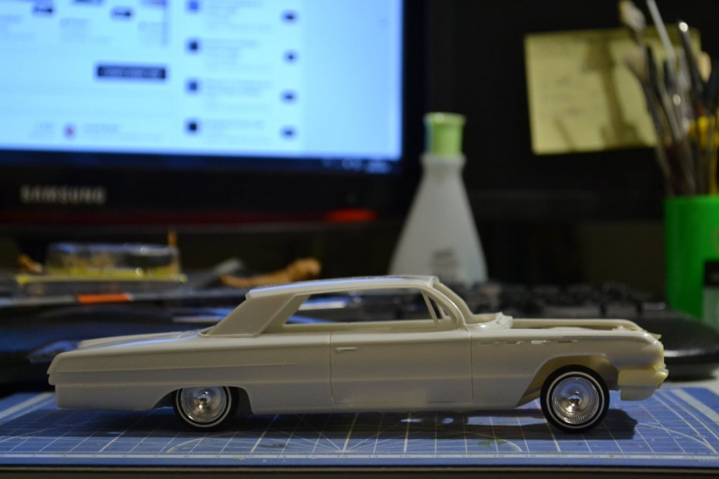

pozi.tiff 457 Опубликовано 2 Mar 2018, 10:09:14 Автор Жалоба Поделиться Опубликовано 2 Mar 2018, 10:09:14 2 часа назад, kottoff сказал: Почему LowRider не популярная тема? Хорошо собранные модели в любом стиле притягивают внимание. По поводу молдинга - может быть имеет смысл вклеить тонкую серебряную проволочку, например для бисера? Не популярную У НАС... На нашем форуме их было считанное количество. По поводу молдинга, в ходе постройки он будет убран полностью. Востановить теоретически можно, но сколько нервов на это надо... там молдинг сделан так что вокруг него бортики выступают, так что что бы срезать старый молдинг придётся сильно попотеть. И есть большая вероятность что эти бортики запорятся в процессе восстановления молдинга... Слишком много работы, к которой я не готов морально. Вот фото для понимания. Молдинг расположен на нижней кромке выштамповки, очень не удобное место. Ссылка на сообщение Поделиться на другие сайты

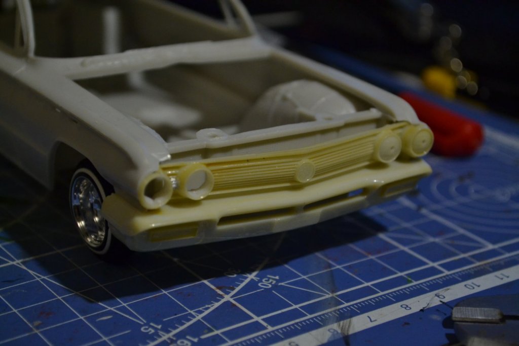

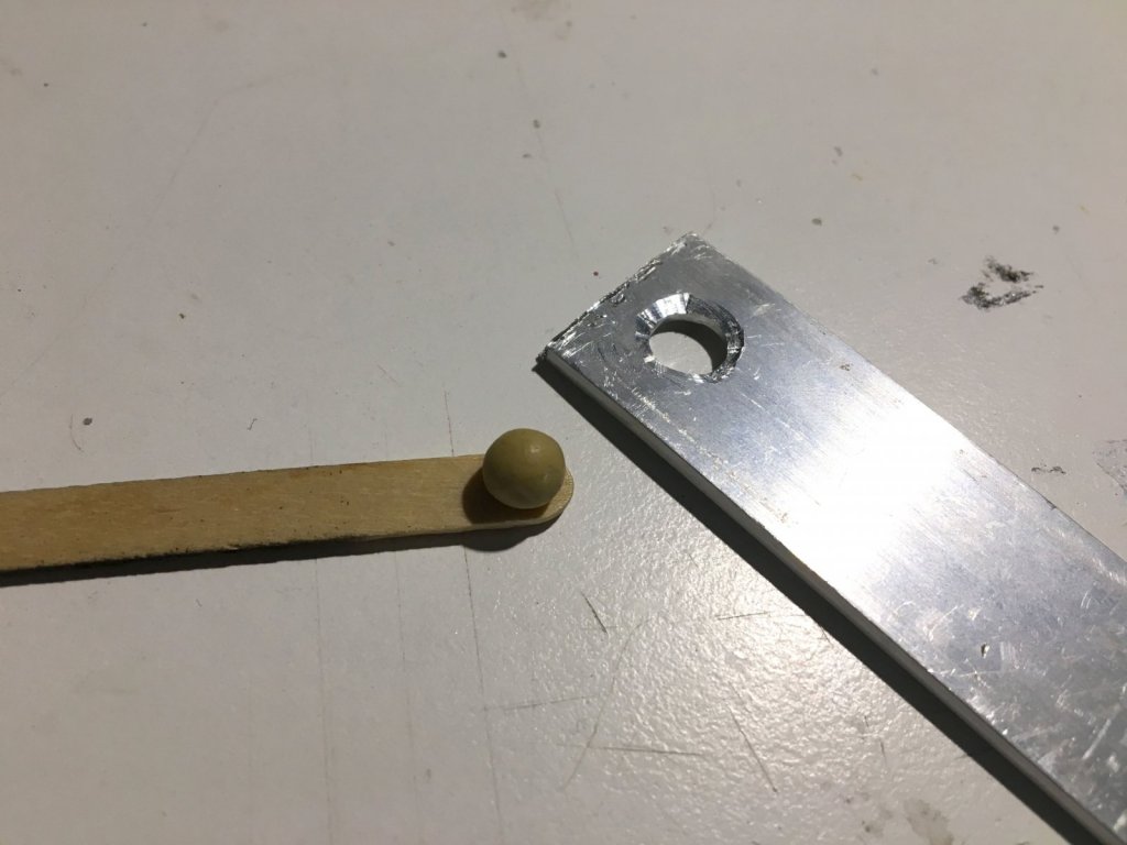

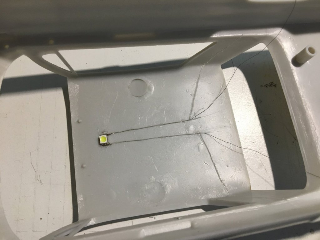

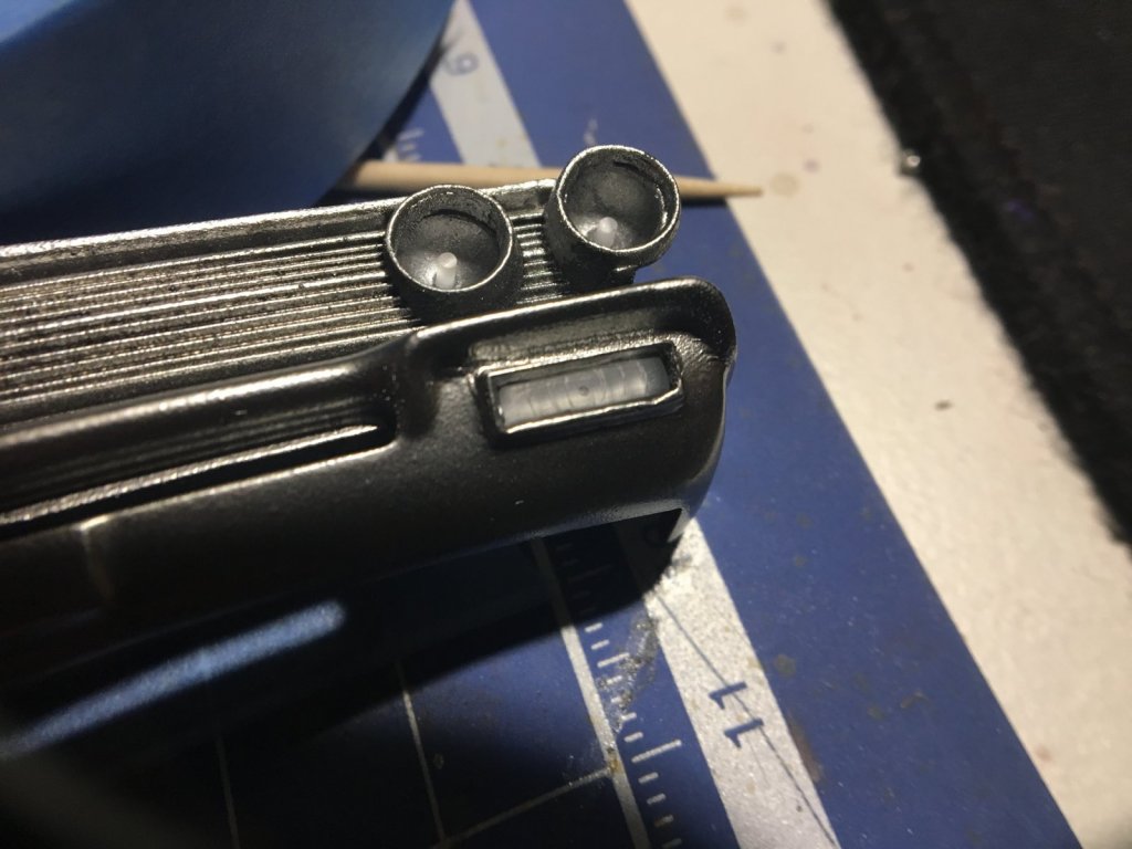

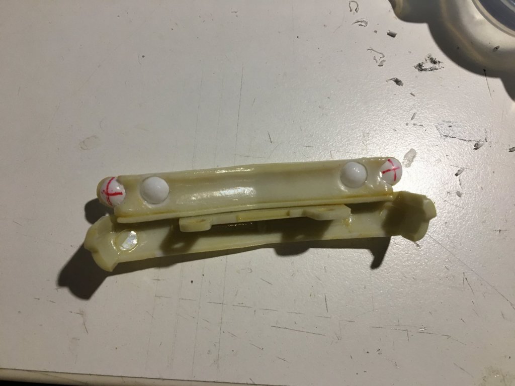

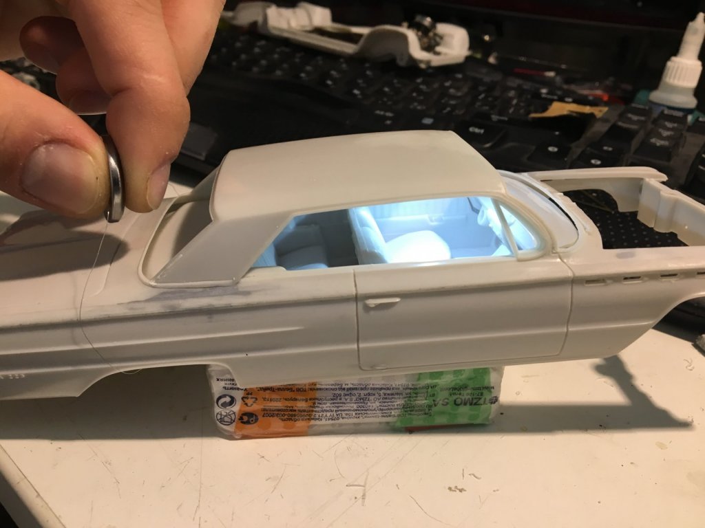

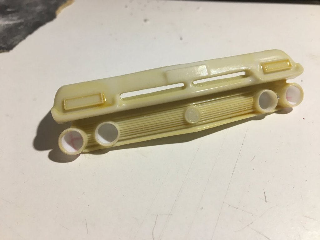

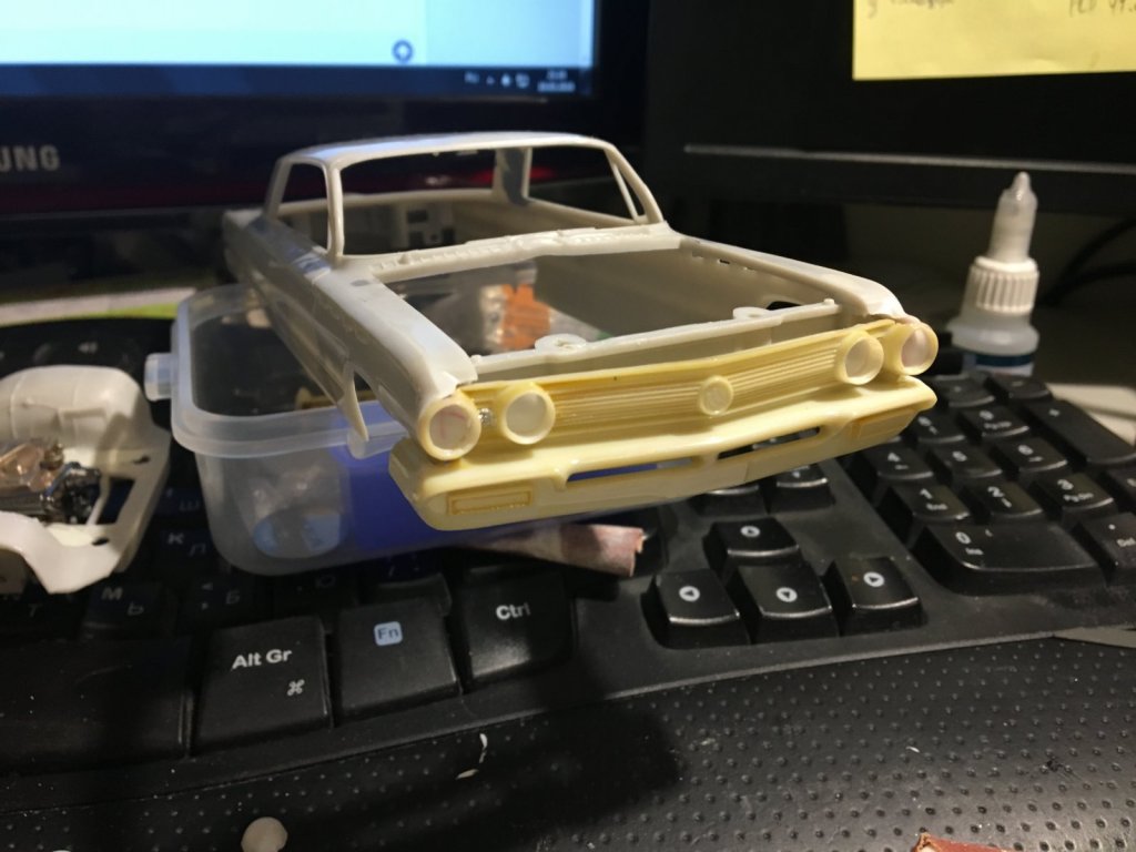

Популярный пост pozi.tiff 457 Опубликовано 13 Mar 2018, 17:39:09 Автор Популярный пост Жалоба Поделиться Опубликовано 13 Mar 2018, 17:39:09 Выходные были длинные и удалось выкроить время на хобби, отчитываюсь: Почти готовы фары. Сделано самое сложно - отражатели. Поскольку фары в решетки упираются в кузов, который пришлось сильно подточить. Отражатель сделаны из листового пластика 0,3мм путем, как бы это сказать, вытягивания)) Подробней об изготовлении: Спойлер Из шпаклевки катаем шарик необходимого диаметра, так что бы он с легкость мог пролезть в отверстие фары. Фиксируем на какой то подставке. Из алюминиевой полосы делаем своего рода пуансон. Шарик у меня вышел 6мм диаметром, дырку в пуансоне сверлил 7мм. Сам процесс я заснял: лишнее отрезать) Поскольку это все таки больше шоукар решил немного поморочиться электрификацией. Пока сделана подсветка салона. Очень надеюсь что эти тонюсенькие проводочки доживут до конца стройки. 12 Ссылка на сообщение Поделиться на другие сайты

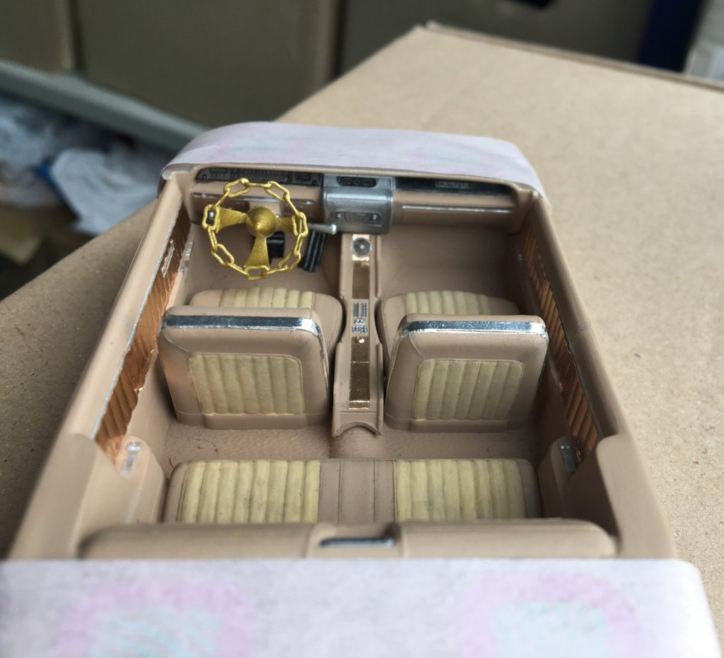

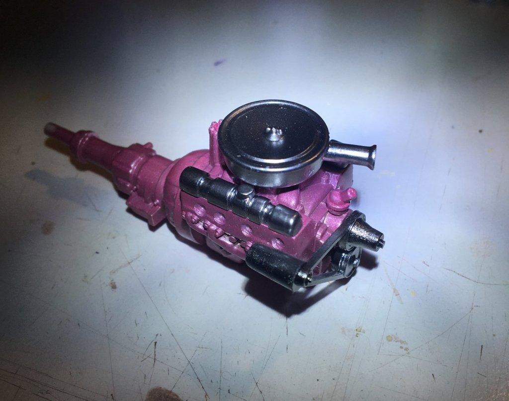

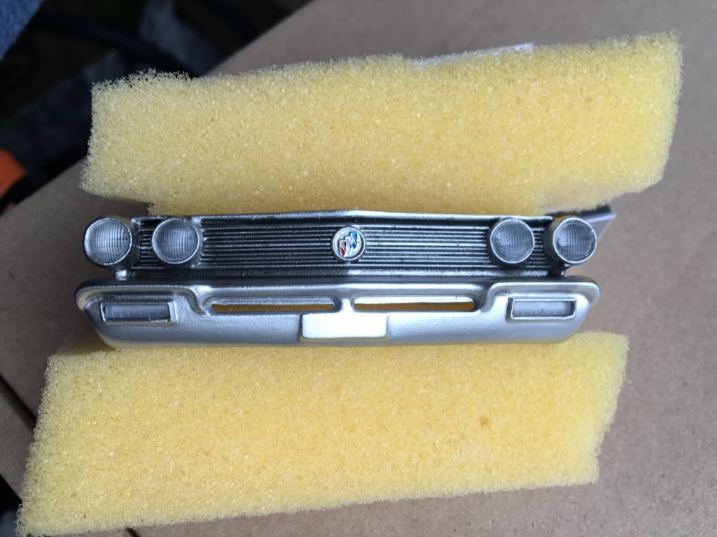

Популярный пост pozi.tiff 457 Опубликовано 31 Jan 2019, 10:02:44 Автор Популярный пост Жалоба Поделиться Опубликовано 31 Jan 2019, 10:02:44 Итак, S2000 закончена, сдуем пыль с еще одной темы. Стройка в полном разгаре и уже выходит на финишную прямую. Но всё я вам не покажу, сохраню интригу Спойлеры: 9 Ссылка на сообщение Поделиться на другие сайты

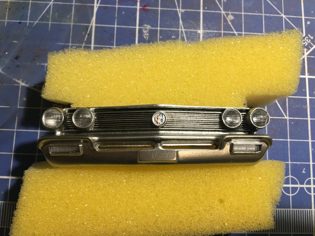

yura1961 4064 Опубликовано 31 Jan 2019, 15:45:04 Жалоба Поделиться Опубликовано 31 Jan 2019, 15:45:04 Никита,вроде и отражатели в фары выдавливал,а они какие то "слепые". Ссылка на сообщение Поделиться на другие сайты
insane77 81 Опубликовано 31 Jan 2019, 16:09:50 Жалоба Поделиться Опубликовано 31 Jan 2019, 16:09:50 (изменено) 4 часа назад, yura1961 сказал: Никита,вроде и отражатели в фары выдавливал,а они какие то "слепые". Тоже так показалось. Возможно это из-за слишком матового хрома на отражателях. Изменено 31 Jan 2019, 20:28:08 пользователем insane77 Ссылка на сообщение Поделиться на другие сайты
pozi.tiff 457 Опубликовано 31 Jan 2019, 18:19:16 Автор Жалоба Поделиться Опубликовано 31 Jan 2019, 18:19:16 (изменено) 2 часа назад, yura1961 сказал: Никита,вроде и отражатели в фары выдавливал,а они какие то "слепые". Согласен. Не хватает контраста с решеткой что ли... при свете в лоб видно более менее. Отсвечивает еще. Изменено 31 Jan 2019, 18:21:35 пользователем pozi.tiff 3 Ссылка на сообщение Поделиться на другие сайты
cuba_13 3803 Опубликовано 31 Jan 2019, 18:37:04 Жалоба Поделиться Опубликовано 31 Jan 2019, 18:37:04 @pozi.tiff шикарный руль! Вах! Чую грядёт крутой кастом/лоурайдер. Цвет двигла понравился. Ссылка на сообщение Поделиться на другие сайты
RBPencil 2670 Опубликовано 31 Jan 2019, 19:44:30 Жалоба Поделиться Опубликовано 31 Jan 2019, 19:44:30 Ну мне не понятно зачем такой руль, пока в секрете от нас держат)))). Контраст нужен фарам. Может ободок фар ярким (чуть ярким) сделать? Может обод сиденья тоже стоило золотым бмф покрыть? Ждём открытия всех замыслов, у меня пока пазл не сложился.. Ссылка на сообщение Поделиться на другие сайты
pozi.tiff 457 Опубликовано 31 Jan 2019, 20:05:27 Автор Жалоба Поделиться Опубликовано 31 Jan 2019, 20:05:27 7 минут назад, RBPencil сказал: Ну мне не понятно зачем такой руль, пока в секрете от нас держат)))). Ну это часть lowriders культуры Спойлер 10 минут назад, RBPencil сказал: Может обод сиденья тоже стоило золотым бмф покрыть? Пробовал, не понравилось. Не хватает контраста что ли, все бежево-золотое. 11 минут назад, RBPencil сказал: Контраст нужен фарам. Может ободок фар ярким (чуть ярким) сделать? Там еще по хорошему красить надо вокруг фар, но я много думал, примерялся масками и кистью, но так и не нашел метода как это можно нормально покрасить. Спойлер + цвет кузова не очень сильно контрастирует на малых площадях с хромом. Но вот покрашенные части в контрастный от хрома цвет наверное оживили бы оптику. Ссылка на сообщение Поделиться на другие сайты
RBPencil 2670 Опубликовано 31 Jan 2019, 20:19:51 Жалоба Поделиться Опубликовано 31 Jan 2019, 20:19:51 10 минут назад, pozi.tiff сказал: Ну это часть lowriders культуры Это я знаю, звенья уж больно крупные ИМХО, посмотрим как это с кузовом смотреться будет. Я в тебя верю 12 минут назад, pozi.tiff сказал: Пробовал, не понравилось. Не хватает контраста что ли, все бежево-золотое. Тогда понятно... Про фары понял... Ты колеса с рамой покажи.... Насколько помню они крутые lowriders... Ссылка на сообщение Поделиться на другие сайты
