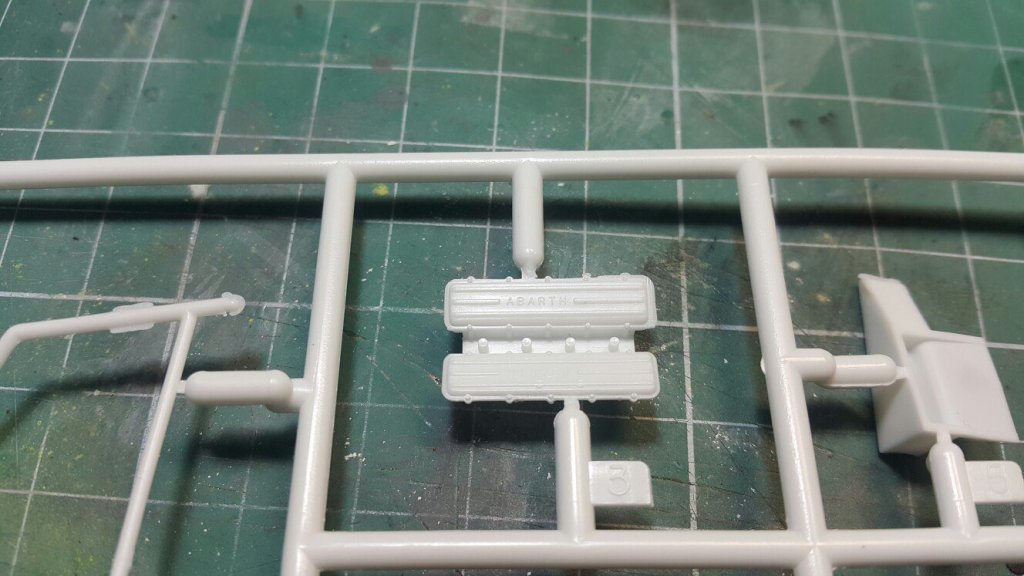

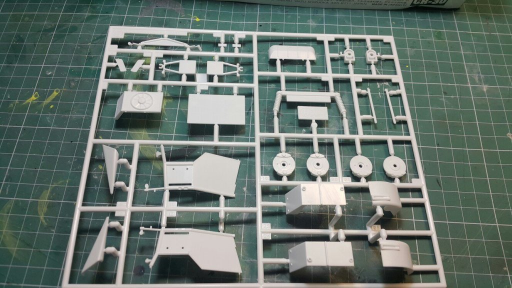

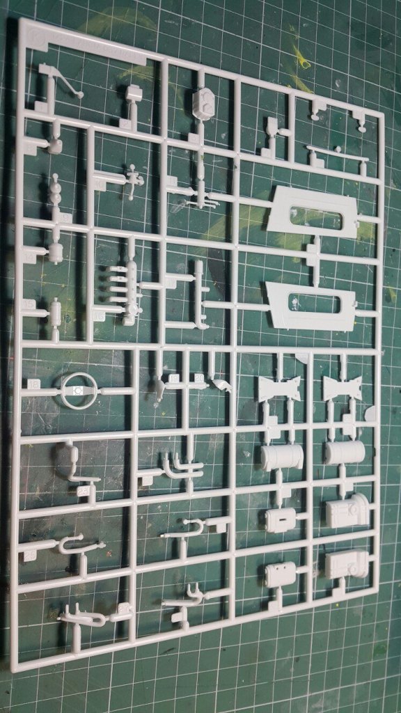

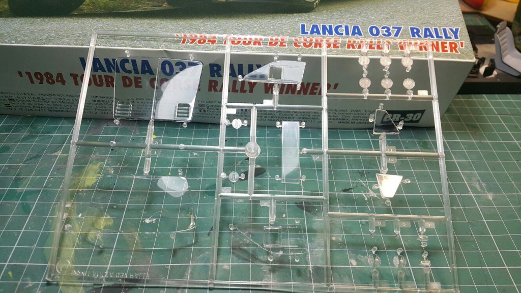

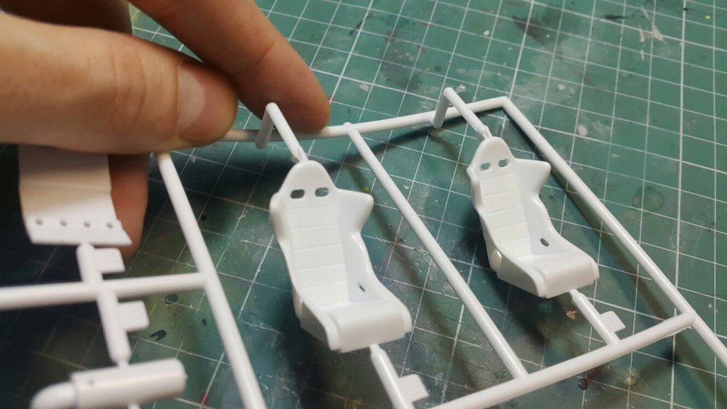

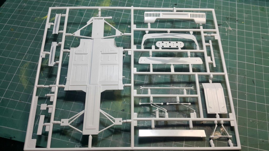

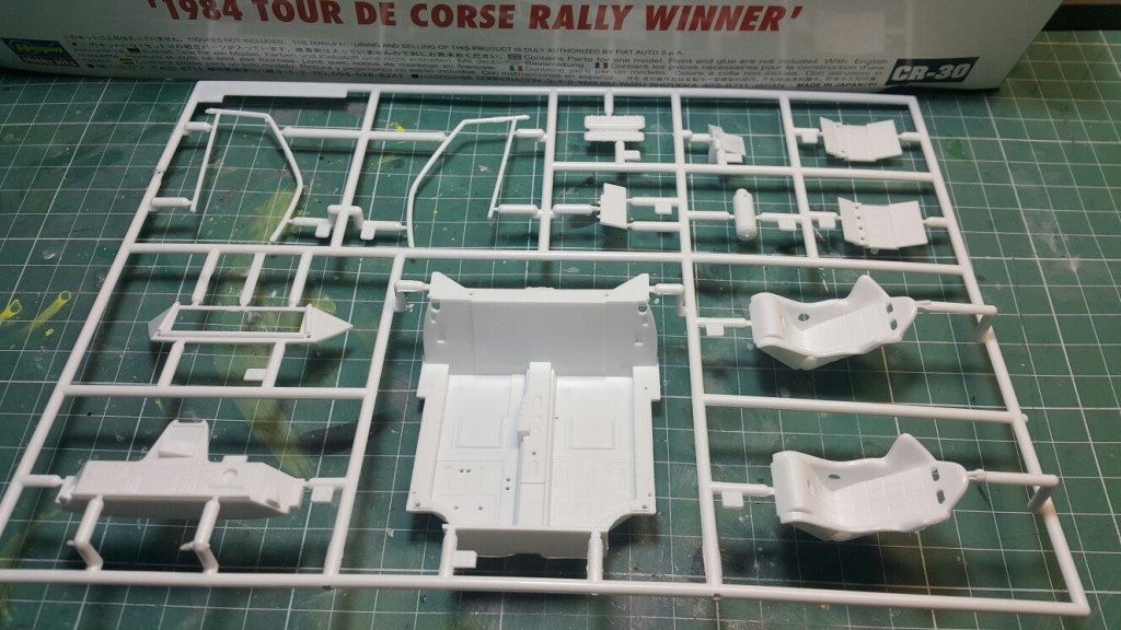

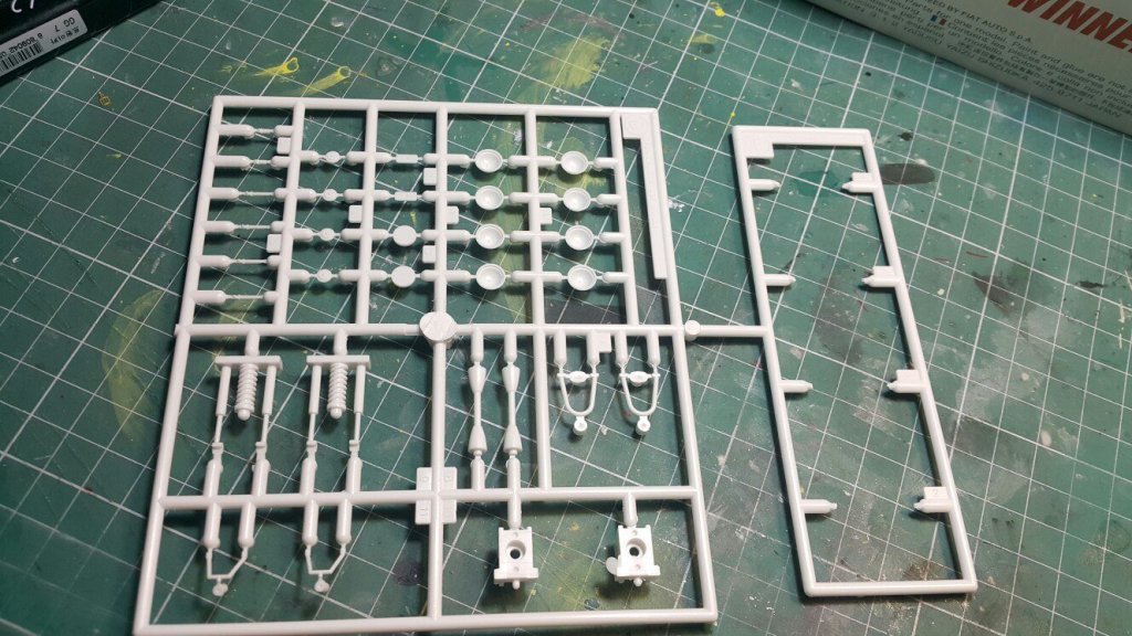

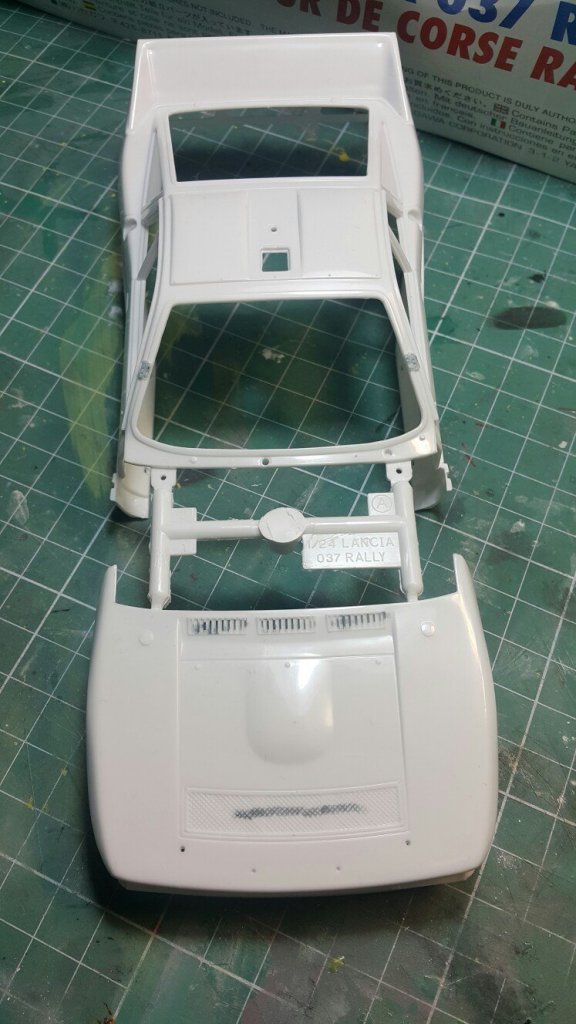

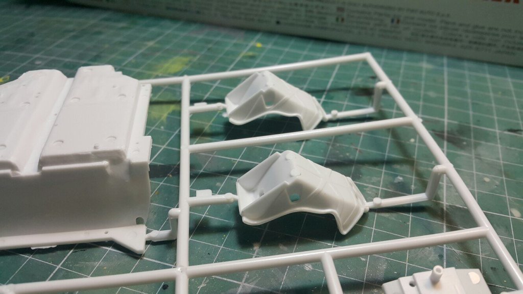

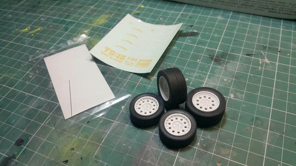

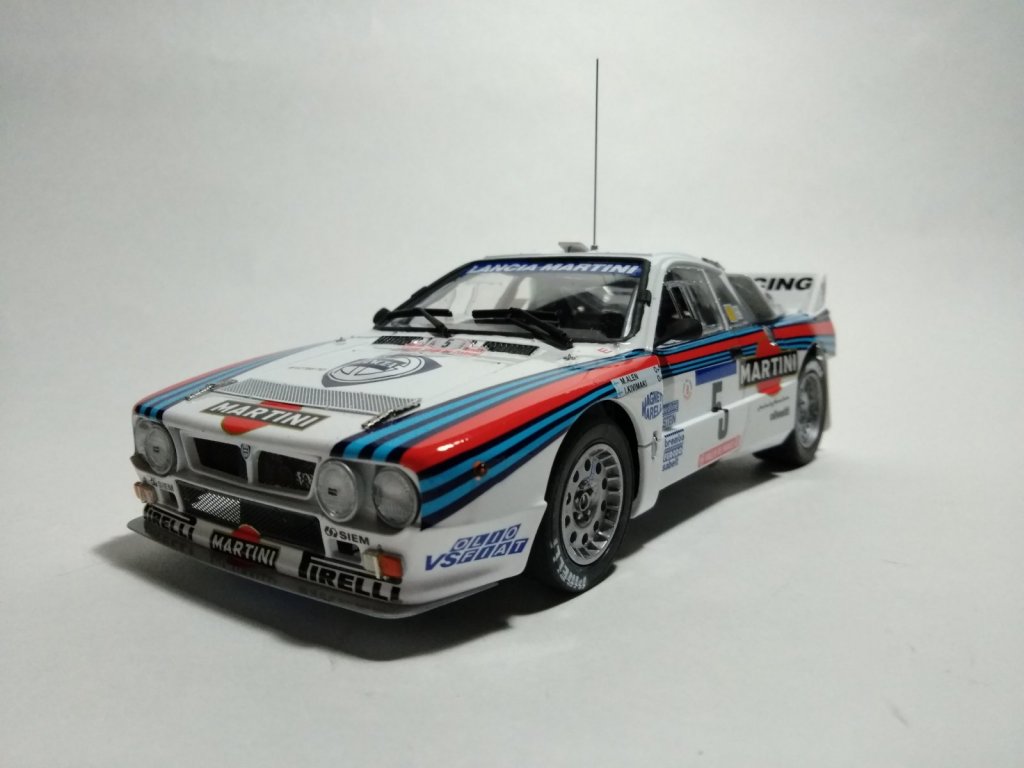

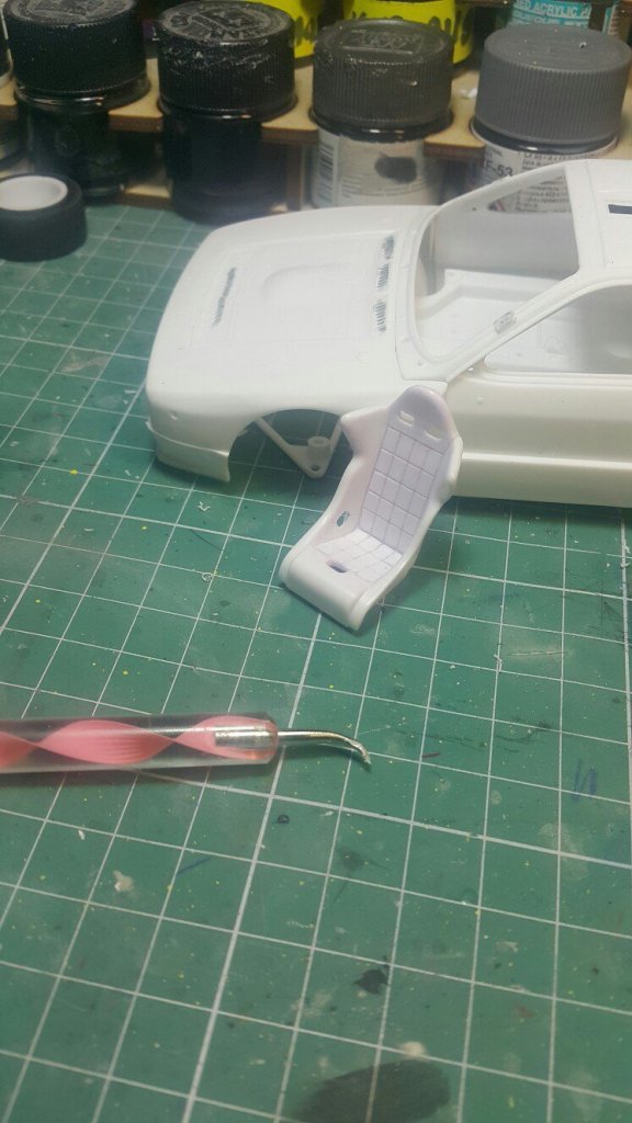

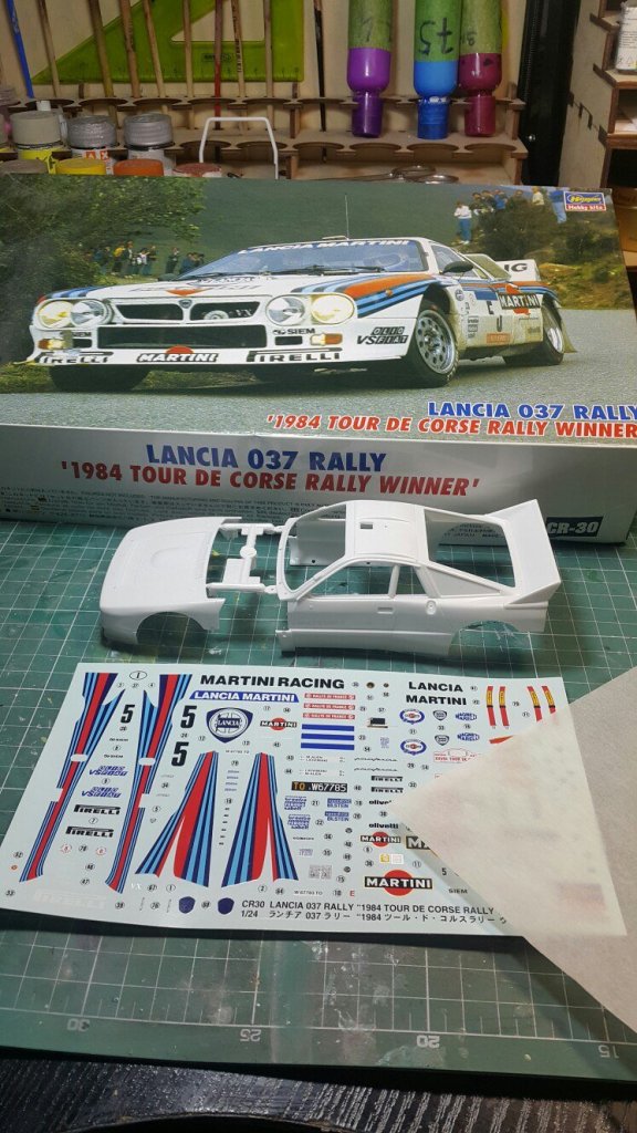

Популярный пост JoeyJordison 875 Опубликовано 9 Mar 2018, 18:12:12 Популярный пост Жалоба Поделиться Опубликовано 9 Mar 2018, 18:12:12 Приветствую читателя! Не первым, как я ожидал, но тоже я ворвусь в этот конкурс с нетипичной для моей японской коллекции коробкой! А строить я буду безумной красоты итальянку, победительницу ралли тур де корса 1984ого года Чутка покопавшись в этих ваших интернетах нашел полезные для себя фотографии данного авто, которые помогут мне в моей стройке Собственно сама коробка от хасегавы. отмечу потрясное качество декалей, да и вообще отливки кита. Облой есть, его я бы даже сказал много, но дело поправимое, я привык работать с дровами, для меня это рай детализации Так как ко мне уже завтра выезжает травление на эту малышку, я сразу маркером пометил себе зоны уничтожения Небольшой обзор кита, вдруг у кого вызовет желание собрать такого Колесики: стыки ябные, обработка будет, а вот декали использовать не буду - выкрашу логотип пирелли по трафарету Салончик со слегка странными, неодинаковыми дырками под ремни в сиденьях Подвесочка, детали днища и двигателя Оптика и еще кусочки подвески, которые будут перерабатываться Ну и самое поразившее меня - стекла, челюсть отпала на пол буду работать с ними наверно в трех слоях перчаток, не дай бог будет хоть 1 отпечаточек пальца на такой красоте 21 Ссылка на сообщение Поделиться на другие сайты

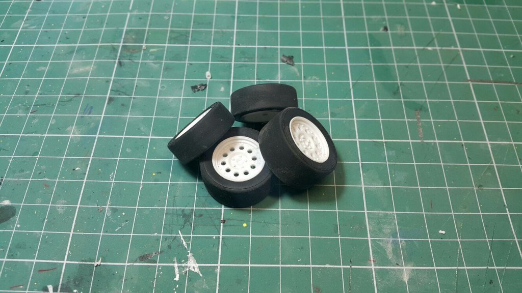

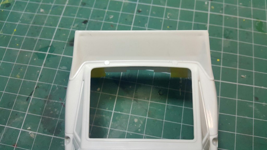

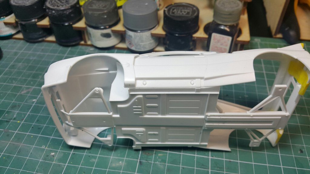

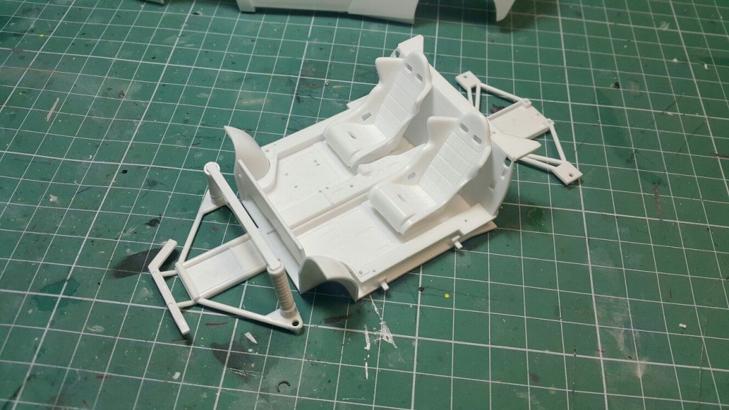

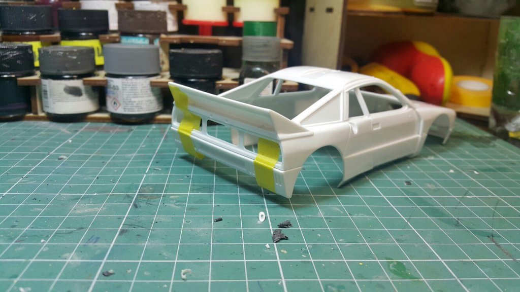

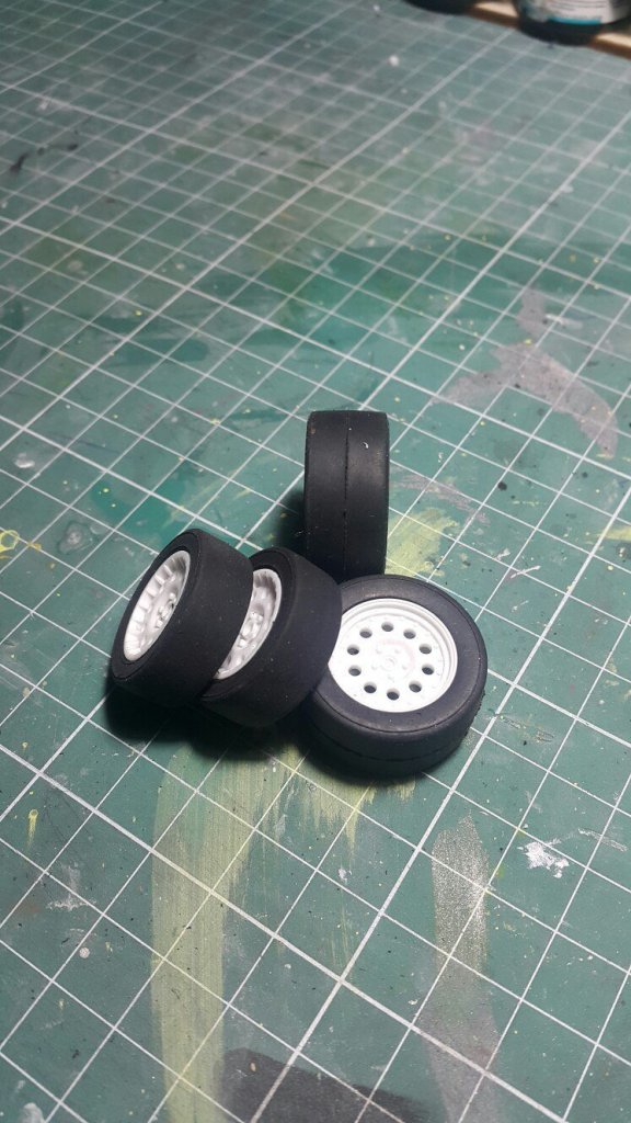

Популярный пост JoeyJordison 875 Опубликовано 10 Mar 2018, 22:24:19 Автор Популярный пост Жалоба Поделиться Опубликовано 10 Mar 2018, 22:24:19 Ну что же! настало время немножко обновиться и поделиться маленькими кусочками процесса, надеюсь частые обновления не запрещены в конкурсе Начал работу я с колес, а именно с шин, сами диски буду готовить к покраске чуть позже, травление ожидается через 2-3 дня, соответственно, основные работы начнутся после этого Убрал стыки литья с покрышек, заматовал наждачкой с лицевой и тыльной стороны Далее решил сточить пресс формы с кузова и примерить его стыковку в целом И тут меня ждали небольшие сюрпризы от хасегавы. очень долго я сомневался, какую роль играют две маленькие пимпочки на багажнике, оказалось, что все таки это толкатели, и предится их убирать, ибо на реальном авто в этом месте есть только замки самого багажника На этом сюрпризы не кончаются! вставив днище в кузов я увидел это: Штырьки крепления днища к кузову насквозь выходят через сам кузов... очень был этому удивлен, думаю укорочу их, а сквозные отверстия заделаю пластиком и супер клеем. Далее про примерки. Приставил ванночку салона, попробовал собрать ее с кузовом, все стыкуется отлично, тут спасибо хасегаве заодно прорезал расшивочку на ковшах. П.с. насчет дверных карт - опять жежду травление, чтобы смотреть какие они будут там. НУ и завершу свой сегодняшний пост я куском задней подвески. Момент спорный, ибо пружинка кажется тонковатой, вероятно будет другая. Всем удачных продолжений своих проектов 11 Ссылка на сообщение Поделиться на другие сайты
Егор Кр 518 Опубликовано 11 Mar 2018, 02:03:40 Жалоба Поделиться Опубликовано 11 Mar 2018, 02:03:40 У Маркку Алена, победителя ТУР ДЕ КОРС заднего бампера не было, поэтому его не стоит ставить. 1 Ссылка на сообщение Поделиться на другие сайты

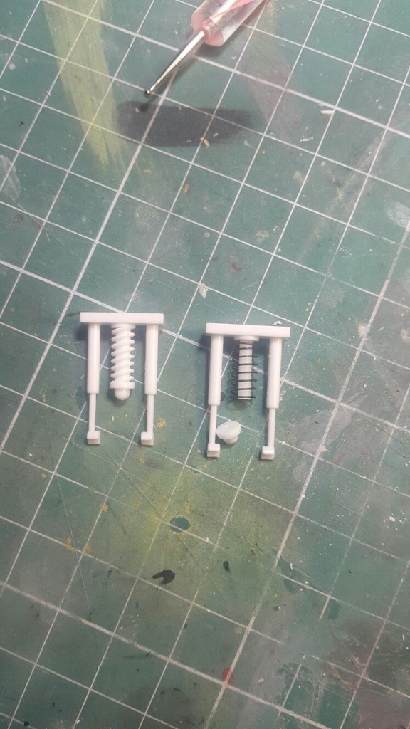

Kryptonyte 1280 Опубликовано 11 Mar 2018, 06:18:49 Жалоба Поделиться Опубликовано 11 Mar 2018, 06:18:49 Пружина как раз идеальная, ее надо в грунт и в краску - визуальная толщина прибавится. А вот сам шток я бы сточил немного - он толстоват. Что касается системы крепления кузов-днище - эти штырьки должны закрыться порогами, если мне память не изменяет. Ковши просто великолепны! Ссылка на сообщение Поделиться на другие сайты
JoeyJordison 875 Опубликовано 11 Mar 2018, 07:00:17 Автор Жалоба Поделиться Опубликовано 11 Mar 2018, 07:00:17 4 часа назад, Егор Кр сказал: У Маркку Алена, победителя ТУР ДЕ КОРС заднего бампера не было, поэтому его не стоит ставить. Вот тут не просто спасибо за исправление по мачасти, а огромное спасибо! 40 минут назад, Kryptonyte сказал: Что касается системы крепления кузов-днище - эти штырьки должны закрыться порогами, если мне память не изменяет. Спасибо, гляну насчет порогов, при беглом осмотре, я их не обнаружил Ссылка на сообщение Поделиться на другие сайты
Kryptonyte 1280 Опубликовано 11 Mar 2018, 07:04:35 Жалоба Поделиться Опубликовано 11 Mar 2018, 07:04:35 Ты знаешь, я не нашёл в инструкции стадию сборки порогов, на литниках тоже нет - очень странно это. Извини за моё неверное предположение. Ссылка на сообщение Поделиться на другие сайты
JoeyJordison 875 Опубликовано 11 Mar 2018, 07:34:33 Автор Жалоба Поделиться Опубликовано 11 Mar 2018, 07:34:33 28 минут назад, Kryptonyte сказал: Ты знаешь, я не нашёл в инструкции стадию сборки порогов, на литниках тоже нет - очень странно это. Извини за моё неверное предположение. Я вот тоже был этому очень удивлен, долго разглядывал фото реального авто, там и порогов то собственно нет, грань кузова такой и должна быть, вот только без дырок Ссылка на сообщение Поделиться на другие сайты

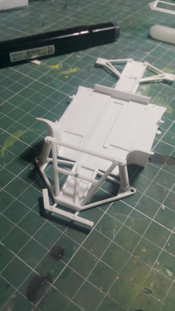

Популярный пост JoeyJordison 875 Опубликовано 11 Mar 2018, 09:54:23 Автор Популярный пост Жалоба Поделиться Опубликовано 11 Mar 2018, 09:54:23 (изменено) Поспали? Можно и дальше в путь, пока я не нашел куда пихнул проволоку для бисероплетения, чтобы попробовать сделать пружины передней подвески, я обратил свое внимание, что в ките отсутствует каркас под капотом! Хотя простите меня, он же там должен быть и мало того, капот съемный и его будет видно при сеятой передней части авто! Начал исправлять при помощи тамиевских трубочек 2мм, и красной проволоки 1.5мм Изменено 11 Mar 2018, 09:56:29 пользователем JoeyJordison 9 Ссылка на сообщение Поделиться на другие сайты
valek 1650 Опубликовано 11 Mar 2018, 14:41:10 Жалоба Поделиться Опубликовано 11 Mar 2018, 14:41:10 Белые трубки жирноваты все таки. Ссылка на сообщение Поделиться на другие сайты
Max4x4 2485 Опубликовано 11 Mar 2018, 20:38:35 Жалоба Поделиться Опубликовано 11 Mar 2018, 20:38:35 А этот каркас там точно был? Обычно каркасом защищают монокок-кабину пилота, прежде всего от переворота и лобовых столкновений. ИМХО после повреждений от которых должен защитить каркас пилота смысл защищать двигатель теряется ибо авто автоматом сходит с дистанции. Ссылка на сообщение Поделиться на другие сайты
JoeyJordison 875 Опубликовано 11 Mar 2018, 20:58:29 Автор Жалоба Поделиться Опубликовано 11 Mar 2018, 20:58:29 19 минут назад, Max4x4 сказал: А этот каркас там точно был? Обычно каркасом защищают монокок-кабину пилота, прежде всего от переворота и лобовых столкновений. ИМХО после повреждений от которых должен защитить каркас пилота смысл защищать двигатель теряется ибо авто автоматом сходит с дистанции. А что, если я скажу, что двигетель будет как бы это... с другой стороны? 1 Ссылка на сообщение Поделиться на другие сайты
