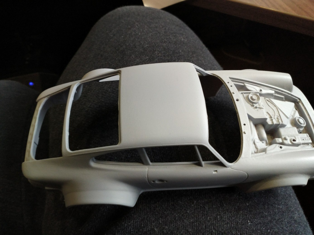

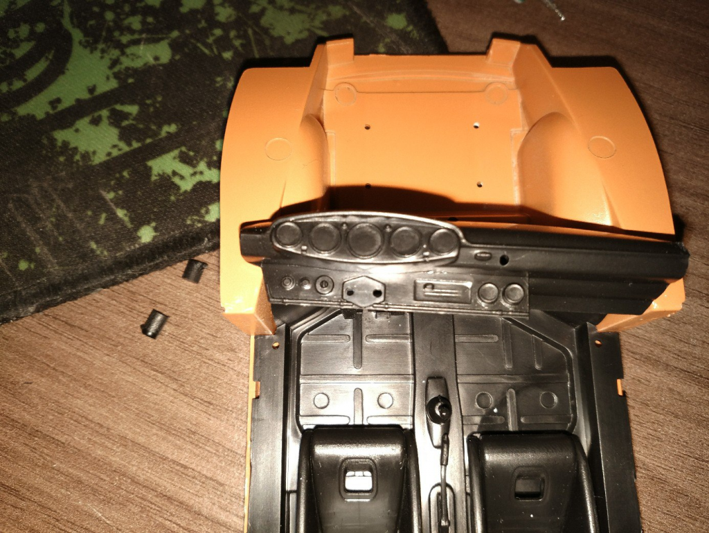

Популярный пост Krazzer 75 Опубликовано 9 Mar 2018, 19:33:14 Популярный пост Жалоба Поделиться Опубликовано 9 Mar 2018, 19:33:14 Привет всем, в этот раз я учусь делать porsche 934 jagermeister, которые мне подарили друзья на Новый Год от компании RIVALL Наверное вы помните что я делал Аристу JZS147, я ее почти доделал, но как новичок, хочу чтоб было быстро и и ВАЙ ВАЙ ВАЙ. Но во время сборки я перестал торопиться и начал по уму. Кое как, с болью, и с неудачами я ее почти доделал. В это раз опять все не решил торопить, однако один день по голове ударил какой то бес.Ну тип я испугался и бросил ее на недели 3 Потом взял себя вруки, и начал узнавать, как и что делать. И вот что я начал делать, в обще что все да безобразие, да безобразие. Но Потом я докупил себе материалы Купил полировку, краски, лаки(матовый,глянцевый), шпаклевку, шкурки, Грунты, растворители. Ну и пошло поехало. Уже неделю работаю над одним кузовом. По началу выходило вот так: После долгих дней работы со шкуркой, и учений нормально класть грунт, что то вроде как то стало получаться Но вот снова не удача, из за моей невнимательности, Я залил расшивку! ><Я пытался ее шкурить и у меня ничего не получалось, А все потому что я ее залил >_> Но я такой "НЕ РАСТЕРЯЛСЯ" Взял надфили и начал проводит по видимой расшивки что бы ее найти! И, сложно поверить но получилось! Дело было за малым. Опять в ванной под горячей водой шкурить часа 2. И вот на сегодняшнее время что имею: Вот такой вот маленький шаг, который я достиг. Надо брать шкурку и еще шкурить потому что своими действиями я немного поцарапал грунтовку. Надеюсь это попровимо, потому что делаю все в своих силах, и надеюсь я хоть чему то учусь... Ну на этом пока все, я надеюсь я усвоил уроки, и меньше буду совершать ошибок... Все. Орите на меня! 6 Ссылка на сообщение Поделиться на другие сайты

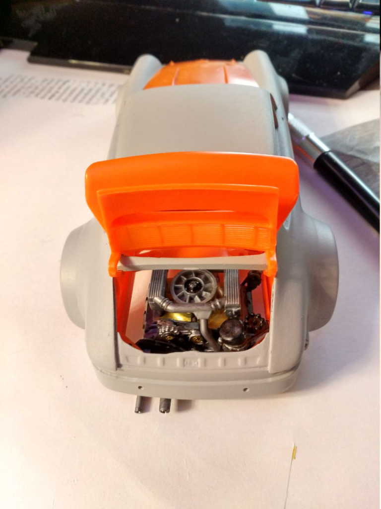

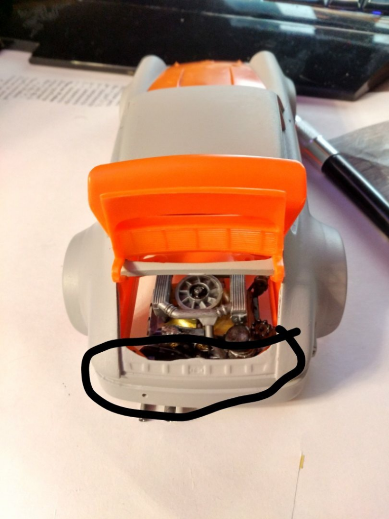

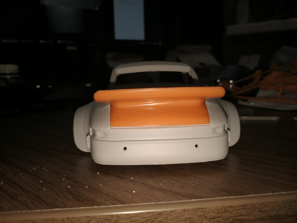

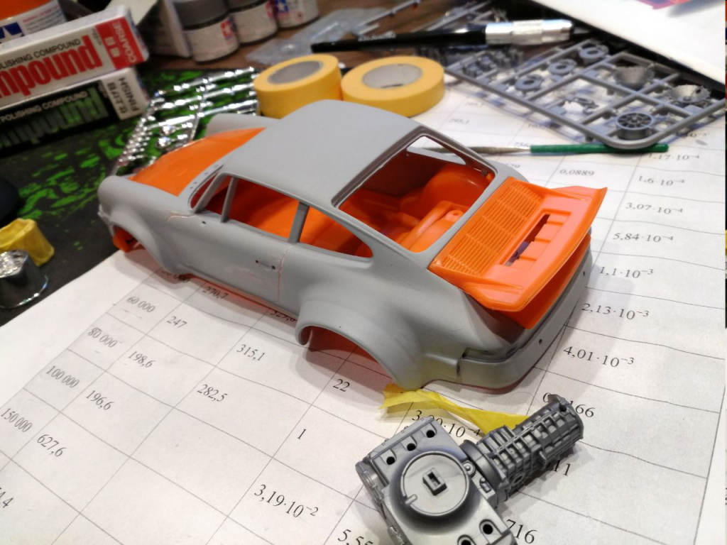

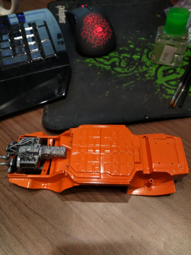

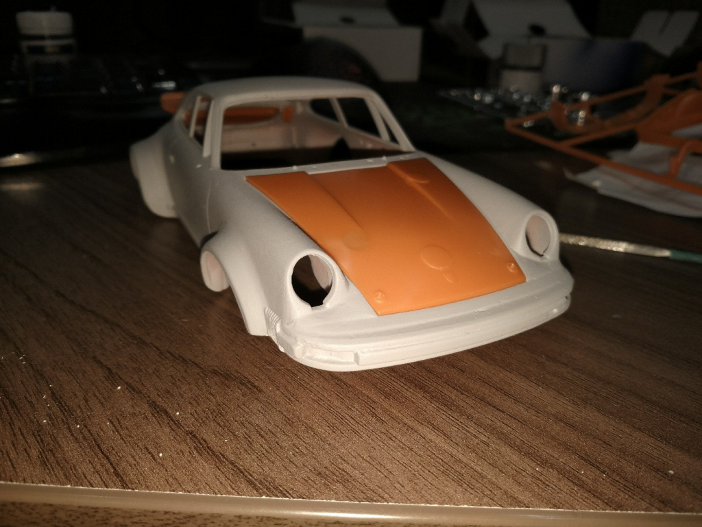

Krazzer 75 Опубликовано 10 Mar 2018, 15:33:41 Автор Жалоба Поделиться Опубликовано 10 Mar 2018, 15:33:41 (изменено) Хорошая новость! я почти зашлефовал царапены, теперь их рочти не заметно! Ах, да не удержался и просто примерял обвесы ;D Я начал делать мотор, но пока боюсь его красить, потому что вопросов к покраске деталей очень много >_> Изменено 10 Mar 2018, 15:36:15 пользователем Krazzer 2 Ссылка на сообщение Поделиться на другие сайты

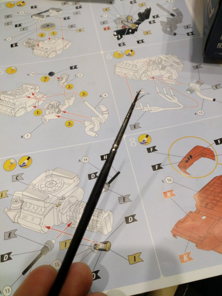

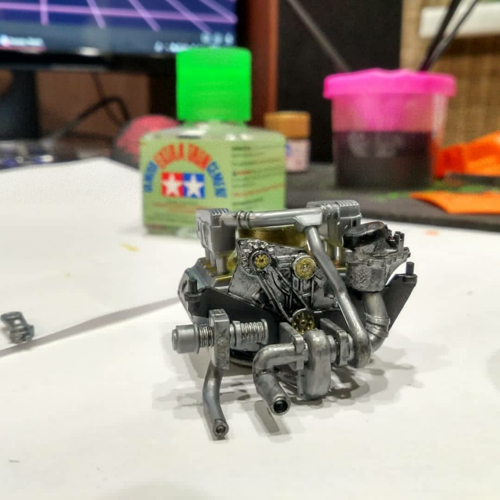

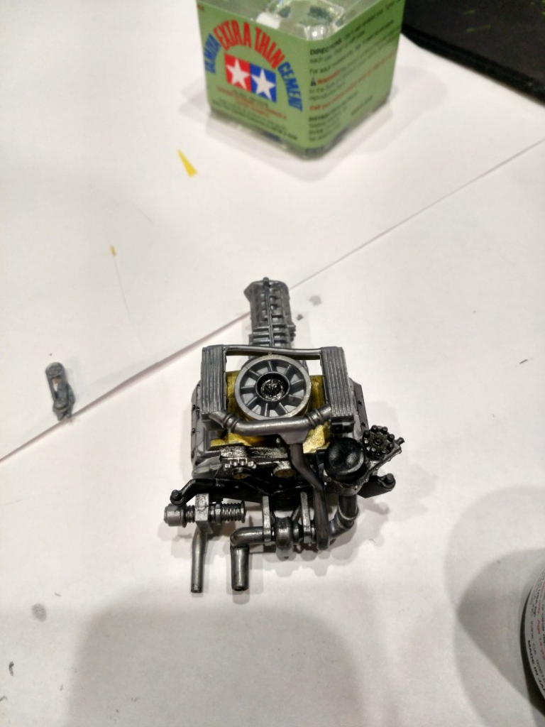

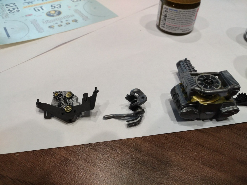

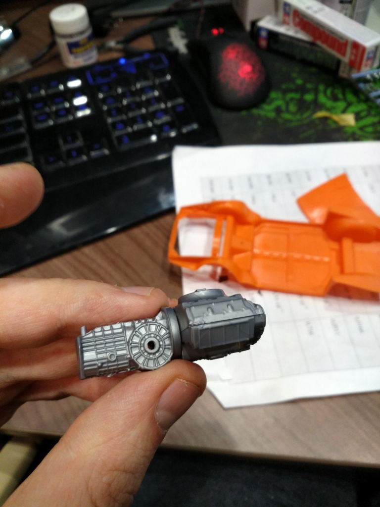

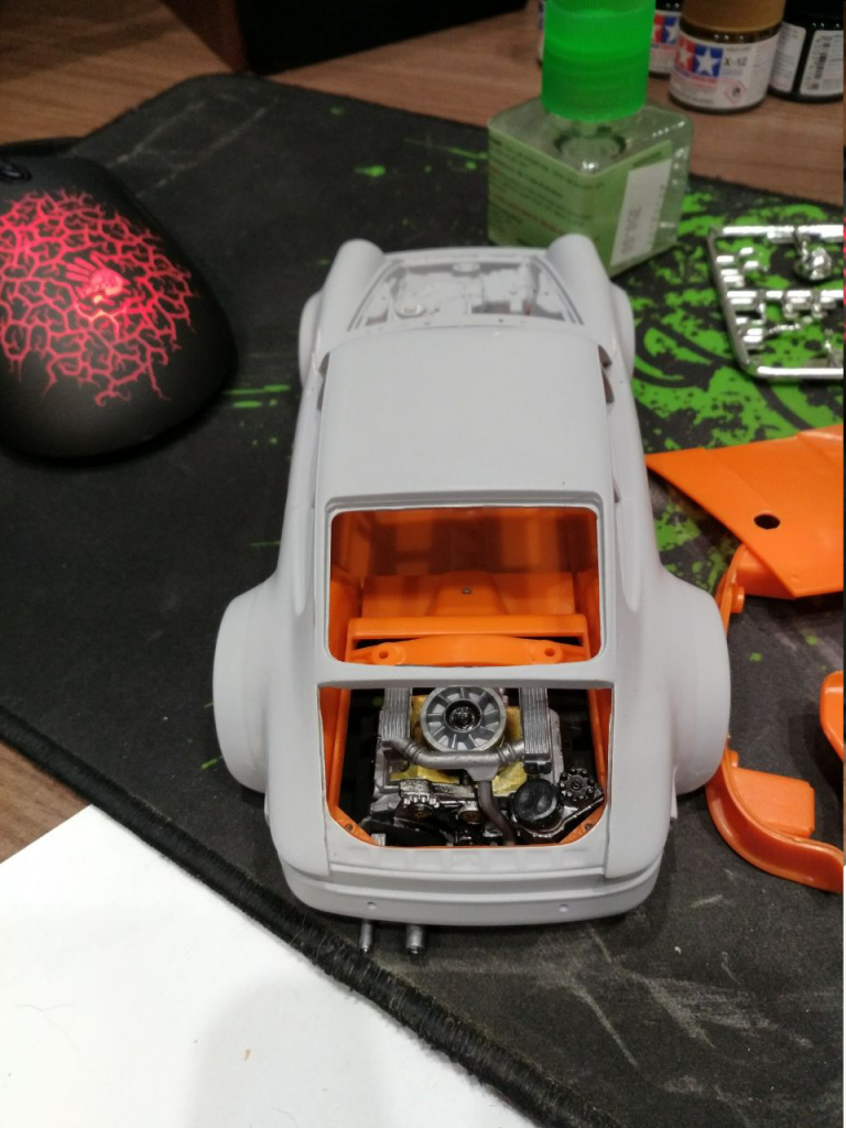

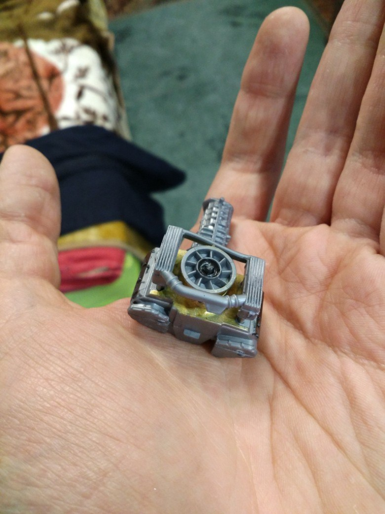

Krazzer 75 Опубликовано 11 Mar 2018, 20:11:48 Автор Жалоба Поделиться Опубликовано 11 Mar 2018, 20:11:48 И так, сегодня день Полностью с самого утра был посвящен двигателю. Я собрал сначала первые детали и немного покрасил. (золотой потому что написано в инструкции покрасить в золотой) Не знаю либо я совсем лузер, что верю инструкциям. >_> В общем я перед тем как клеить прокрашевал каждую деталь Работал с часу дня и вот сейчас 11:00 Я закончил двигатель.. Очень старал прорабатывать каждую деталь, прежде чем клеить. Работал кистями... и руками Пытался использовать полусухой покрас. По итогу у меня получилась вот такая вот штука...Конечно как всегда не без косяков, ибо красить детали учился второй раз. Но друзьям которым я показал, что я расту. :D Правда мне похоже еще учиться и учиться >_> 1 Ссылка на сообщение Поделиться на другие сайты
StarSA 973 Опубликовано 11 Mar 2018, 21:25:49 Жалоба Поделиться Опубликовано 11 Mar 2018, 21:25:49 Ремней приводных серебристых я ещё не встречал, нужно по ним аккуратно черным пройтись, и вроде там в наборе на ремень генератора ещё декалька есть. Инструкции в плане окраски верить не особо нужно, лучше найти в сети фотографию настоящей машины/агрегата, и посмотреть что там и как. И, чтобы ещё больше вырасти над собой, хорошо бы детальки перед склейкой и окраской обрабатывать наждачкой. На Ваших фото очень хорошо видны стыки от пресс-форм. 2 Ссылка на сообщение Поделиться на другие сайты
Krazzer 75 Опубликовано 11 Mar 2018, 21:33:15 Автор Жалоба Поделиться Опубликовано 11 Mar 2018, 21:33:15 (изменено) @StarSA Мои косяки как всегда, то не могу нормально зашкурить, то кистью дерну что проливается, мне тут порекомендовали самые тонкие кисти, куплю и пройдусь, декаль я поставлю после выведений недочетов, спасибо что Помгаете мне Спойлер Крутые у вас Поршаки! Хочу научиться так же делать Изменено 11 Mar 2018, 21:34:46 пользователем Krazzer Ссылка на сообщение Поделиться на другие сайты

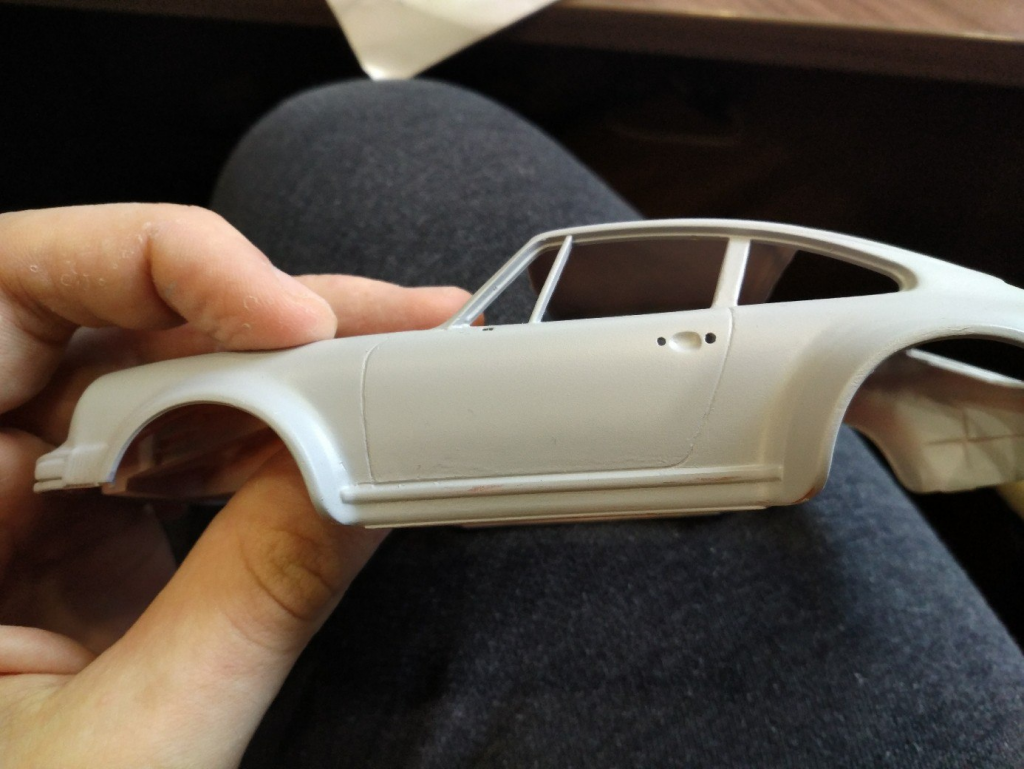

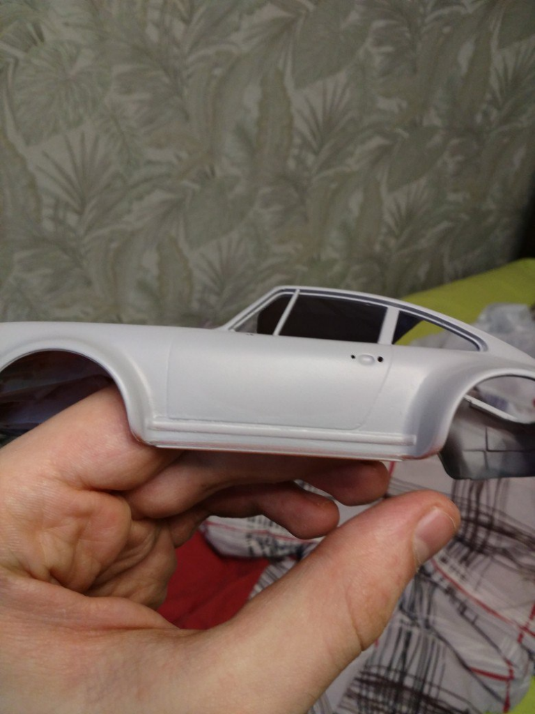

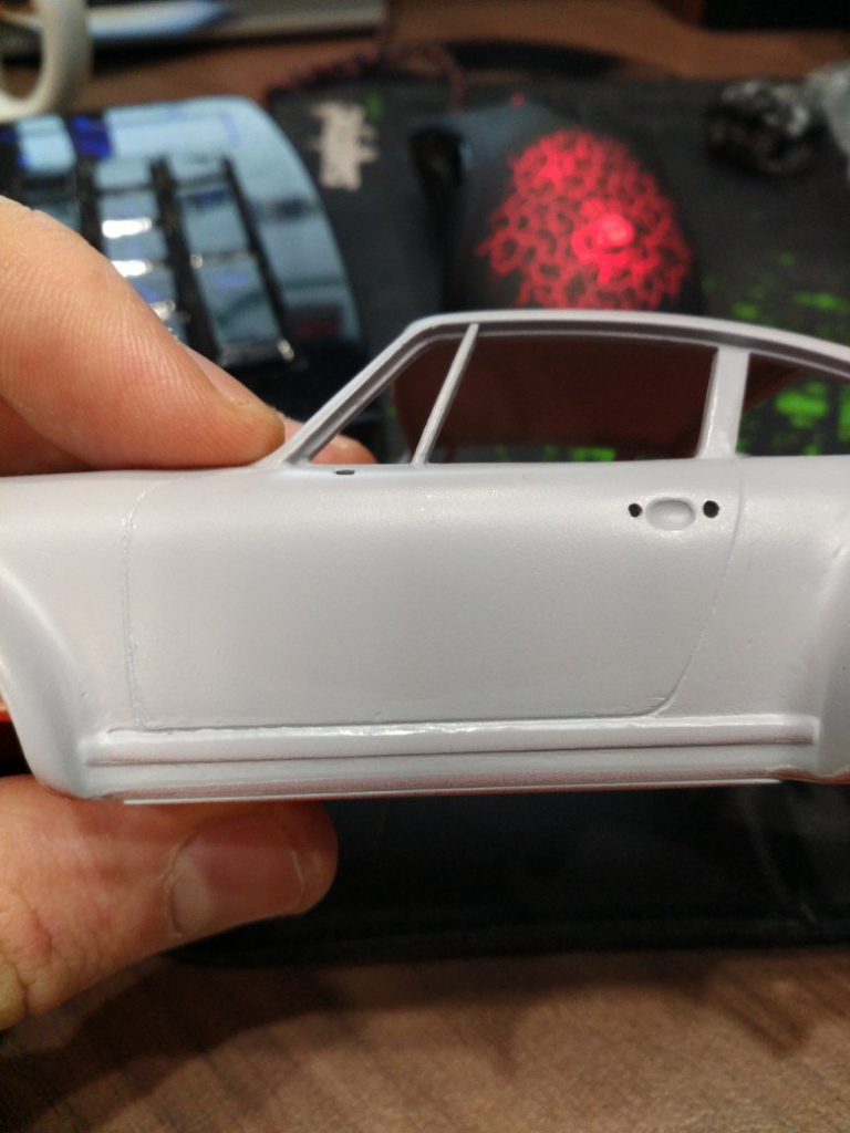

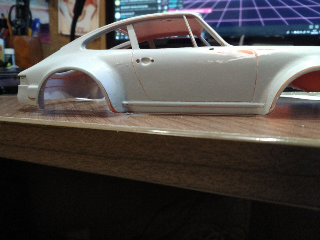

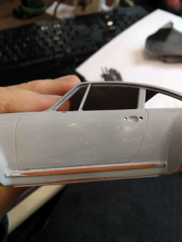

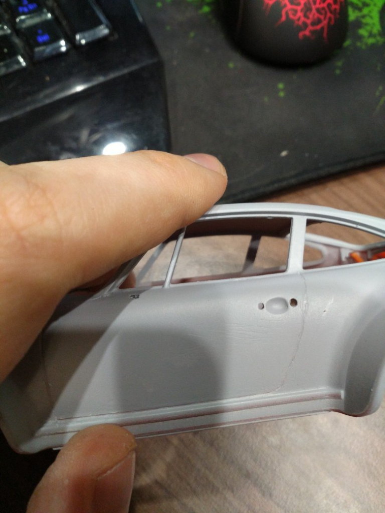

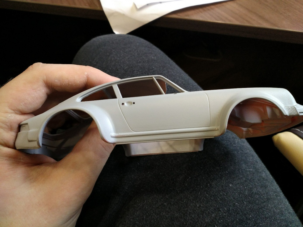

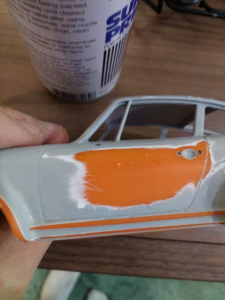

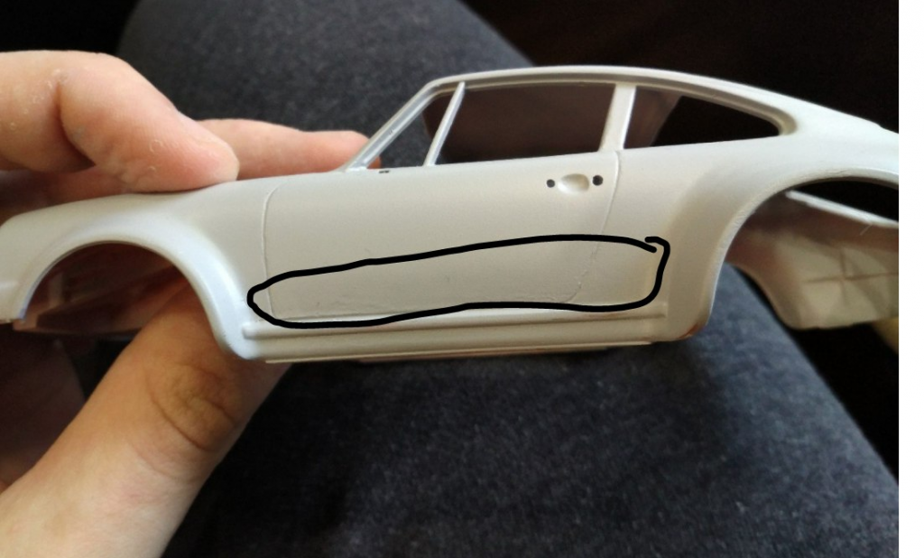

Krazzer 75 Опубликовано 12 Mar 2018, 22:03:47 Автор Жалоба Поделиться Опубликовано 12 Mar 2018, 22:03:47 (изменено) Исправил ОГРОМНЫЙ косяк по кузову. Очень нервничал, как бы не накосячить... 2-3 часа, и получилось вот это: Для наглядности Было/стало! Изменено 12 Mar 2018, 22:04:18 пользователем Krazzer 1 Ссылка на сообщение Поделиться на другие сайты
AZz 1635 Опубликовано 13 Mar 2018, 01:01:36 Жалоба Поделиться Опубликовано 13 Mar 2018, 01:01:36 Боюсь расстроить, но тут ревелл был прав. 1 Ссылка на сообщение Поделиться на другие сайты
Krazzer 75 Опубликовано 13 Mar 2018, 07:24:45 Автор Жалоба Поделиться Опубликовано 13 Mar 2018, 07:24:45 @AZz эээээээ.... >< Да БЛИН, а я по видео смотрел... Ссылка на сообщение Поделиться на другие сайты
Krazzer 75 Опубликовано 13 Mar 2018, 14:42:49 Автор Жалоба Поделиться Опубликовано 13 Mar 2018, 14:42:49 @AZz А я был прав Взгляни на строчку до обработки, и посмотри эту фотку, там реально было криво... Ссылка на сообщение Поделиться на другие сайты

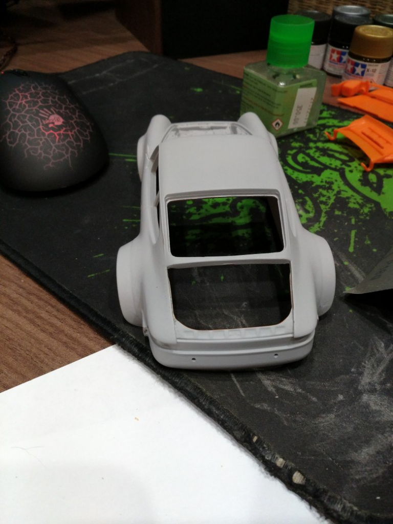

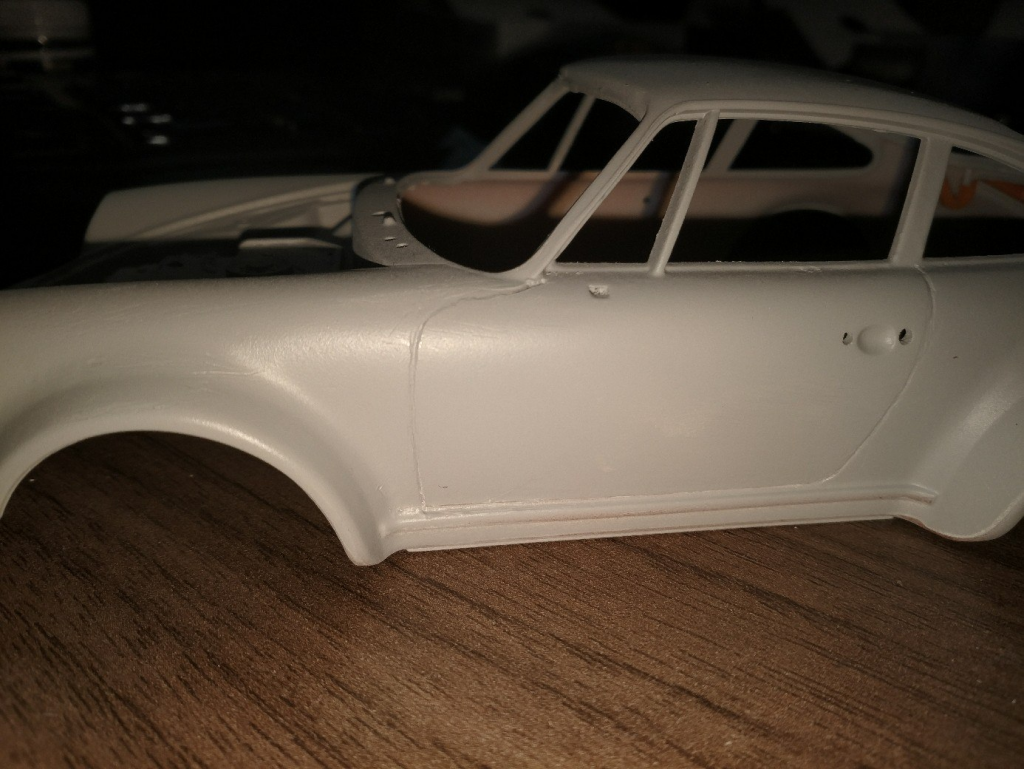

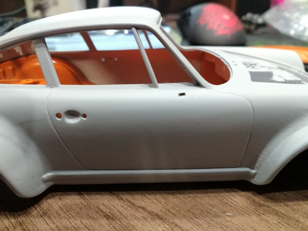

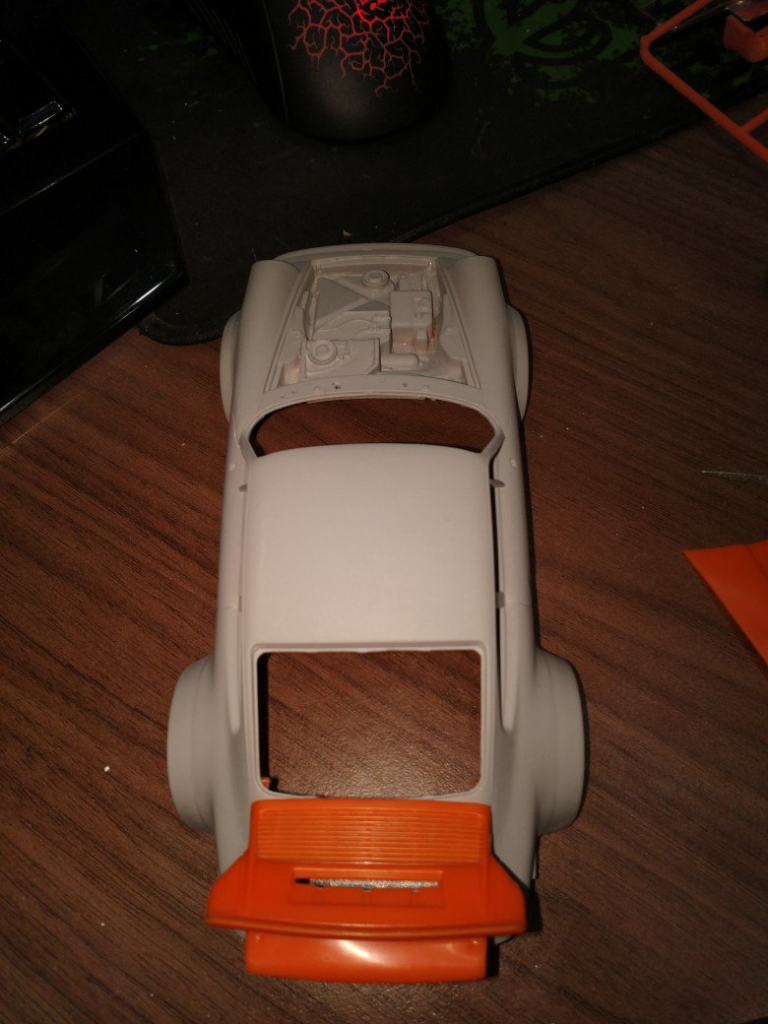

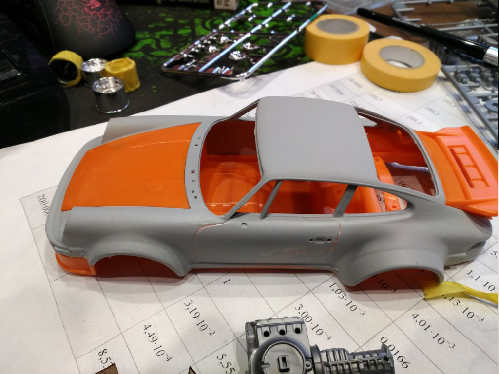

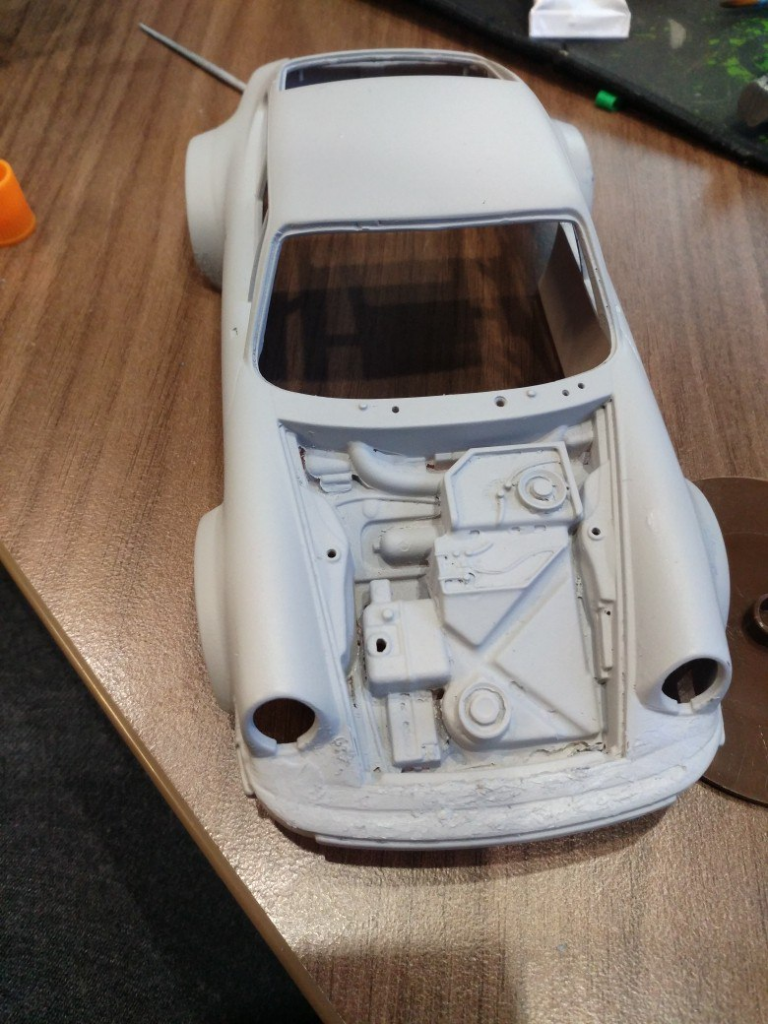

Krazzer 75 Опубликовано 15 Mar 2018, 20:21:44 Автор Жалоба Поделиться Опубликовано 15 Mar 2018, 20:21:44 Сегодня я полностью посвятил день кузову, дело в том что у меня не совсем удачно ложился грунт, приходилось шкурить и вышкуривать Казалось бы моно было уже красить... Ага счаZZZ! Когда мне один мой знакомый друг сказал что есть один огрех! Вот от него я избавлялся, Но похоже мои руки все еще кривые... Образовалось Вот такое вот... Я думал все я загубил... С лицом зеленой лягухи взял 1200ую шкурку и под водой вымывать Вроде бы все получилось, но еще сухой 1500 прошкурил Получилось вроде бы норм... (Нуятаксчитаю) Ну и загрунтовал и получилось следующеее Ну пока я ее боюсь его красить Я покрасил раму и залачил 4 Ссылка на сообщение Поделиться на другие сайты
Tolibass 7403 Опубликовано 15 Mar 2018, 20:46:40 Жалоба Поделиться Опубликовано 15 Mar 2018, 20:46:40 Вот хороший пример добычи опыта! А страх уйдёт, почти все через это проходят, похвально что руки не опускаются. А по кузову, расшивка уже залита грунтом или ещё не прорезана. 2 Ссылка на сообщение Поделиться на другие сайты
Krazzer 75 Опубликовано 15 Mar 2018, 21:16:15 Автор Жалоба Поделиться Опубликовано 15 Mar 2018, 21:16:15 @Tolibass Ну как бы стыдно бросать начатое, то что плохо получилось в первый раз, это не значит что ты все фиаско и это не твое... Просто ко всему нужен опыт, который накапливается со временем. А на счет расшивки я уже немного поработал завтра вечером буду доделывать Ссылка на сообщение Поделиться на другие сайты

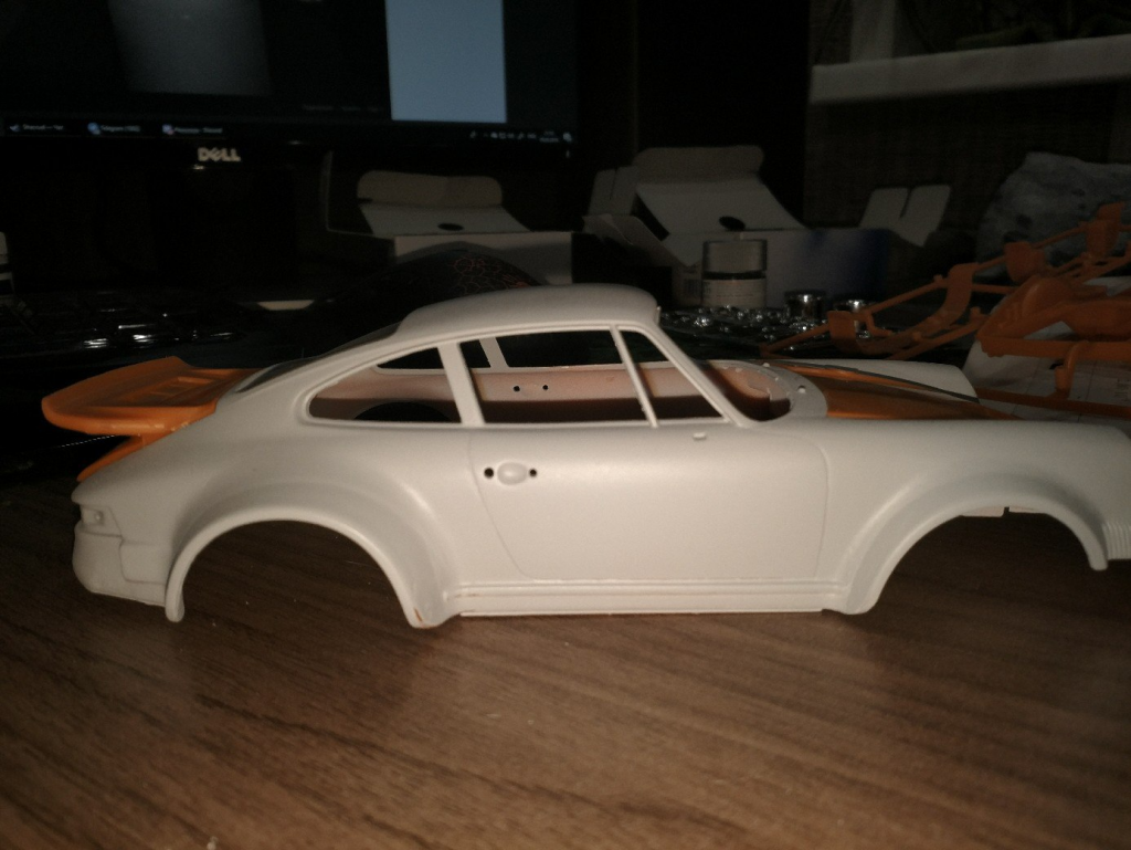

Scale Motorsport 1050 Опубликовано 15 Mar 2018, 21:27:39 Жалоба Поделиться Опубликовано 15 Mar 2018, 21:27:39 (изменено) @Krazzer у тебя под грунтом видно глубокие царапины на кузове, их надо бы зашпаклевать, да и по краям расшивки дверей (особенно на левой двери передний край сверху у стойки) надо бы шпаклевкой пройтись и выровнять края расшивки. Верхнюю плоскость левого порога тоже надо бы вывести шпаклевкой. И такое ощущение, что ты слишком много грунта распыляешь, кузов уже выглядит как будто залитым, слой грунта нужно бы потоньше. Удачи и терпения! Изменено 15 Mar 2018, 21:27:52 пользователем Super_Sych Ссылка на сообщение Поделиться на другие сайты
Krazzer 75 Опубликовано 15 Mar 2018, 21:40:25 Автор Жалоба Поделиться Опубликовано 15 Mar 2018, 21:40:25 @Super_Sych да я вижу царапины и я заранее приготовился... Вот вопрос в том как этим пользоваться, а так да я ещё не очень умею класть грунт ??? Ссылка на сообщение Поделиться на другие сайты
Scale Motorsport 1050 Опубликовано 15 Mar 2018, 21:47:16 Жалоба Поделиться Опубликовано 15 Mar 2018, 21:47:16 (изменено) @Krazzer не тем ты затарился для этого, это полировальный компаунды для финальной доводки ЛКП уже после применения мелкой наждачки (избавляют от мелких царапин, которые на лаке оставляет наждачка). На кузове перед покраской все выводится простой наждачкой, я использую маникюрные пилки для ногтей для выведения плоских поверхностей и водостойкую наждачку от 600 до 2500 для всех остальных работ с кузовом. Все просто в принципе: зашпаклевал - дал высохнуть - зашкурил наждачкой)) Когда распыляешь грунт/краску из баллона - води баллоном быстро, с расстояния где-то 15-20 см, не старайся с одного раза закрасить всю поверхность, лучше несколько тонких сухих слоев сделать, чем один жирный, который зальет расшивку и все мелкие детали на кузове. Изменено 15 Mar 2018, 21:48:45 пользователем Super_Sych Ссылка на сообщение Поделиться на другие сайты
Krazzer 75 Опубликовано 16 Mar 2018, 06:34:40 Автор Жалоба Поделиться Опубликовано 16 Mar 2018, 06:34:40 @Super_Sych такая сойдёт? Ссылка на сообщение Поделиться на другие сайты
Scale Motorsport 1050 Опубликовано 16 Mar 2018, 09:03:37 Жалоба Поделиться Опубликовано 16 Mar 2018, 09:03:37 @Krazzer да, отличная шпаклевка Ссылка на сообщение Поделиться на другие сайты

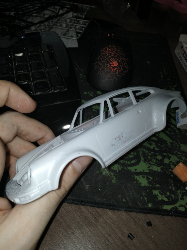

S.Crispus G. 414 Опубликовано 16 Mar 2018, 14:08:59 Жалоба Поделиться Опубликовано 16 Mar 2018, 14:08:59 17 часов назад, Krazzer сказал: Вроде бы все получилось, но еще сухой 1500 прошкурил Это действие было неправильным.Смысл шлифовки с водой состоит в том,что при этом смывается с поверхности всё,что может её поцарапать.Шлифовка без воды,это обдирка и годится только для начальной стадии работы,когда надо снять много лишнего. Ссылка на сообщение Поделиться на другие сайты

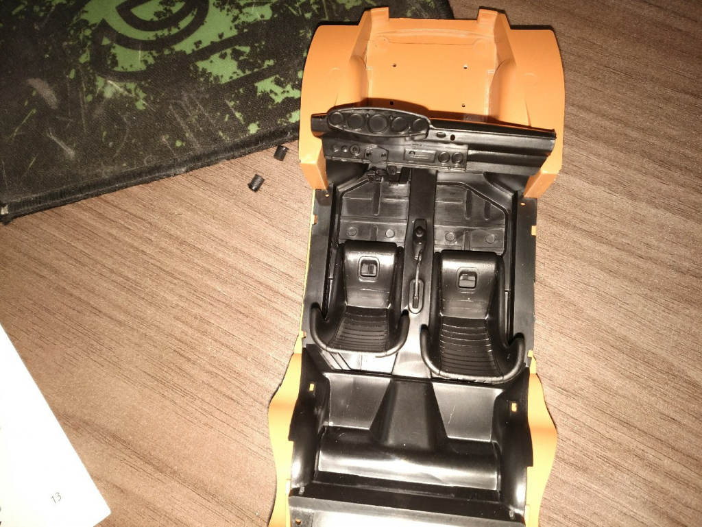

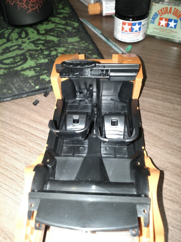

Krazzer 75 Опубликовано 16 Mar 2018, 18:59:43 Автор Жалоба Поделиться Опубликовано 16 Mar 2018, 18:59:43 Первый опыт работы со шпаклевкой... Стены и то легче было шпаклевать. ошкурю надеюсь будет норм. Да все равно руки трясутся. И опять косяки косяки косяки. Ну надеюсь все получиться. И по скольку кузов побаливает (дай бог ему здоровья от моих кривых рук), думаю надо продолжать что то делать. Подумал Посмотрел видосики. Почитал статьи. И понял что можно сделать... Салон... Нет Я ЕГО НЕ СКЛЕИВАЛ, Я что совсем дурак >_>. Просто прикрепил детали чтоб посмотреть как он будет выглядеть. И сейчас исчу оригиналы 1 Ссылка на сообщение Поделиться на другие сайты

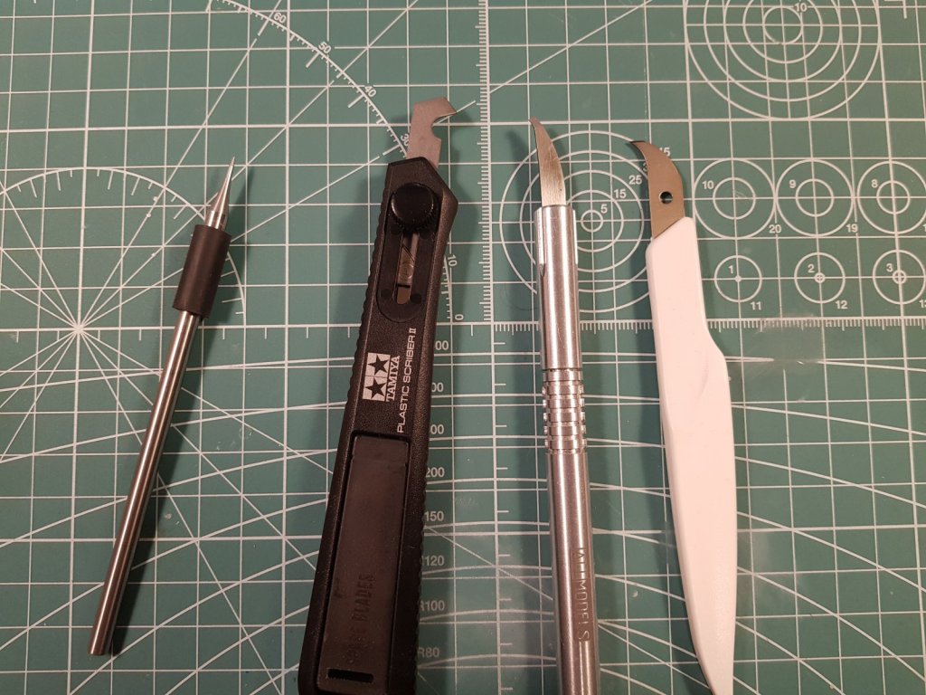

Krazzer 75 Опубликовано 17 Mar 2018, 11:54:04 Автор Жалоба Поделиться Опубликовано 17 Mar 2018, 11:54:04 Всем снова здравствуйте, я опять учусь на своих ошибках. ну как без этого. Вот опять решил закупить инструменты По повода скрабера я офигел. ЭТО РЕАЛЬНО УДОБНО Первый опыт, лезвие как будто само ходит по расшивке :P ОЧЕНЬ НРАВИТСЯ! 3 Ссылка на сообщение Поделиться на другие сайты
KunakMarten 246 Опубликовано 17 Mar 2018, 13:35:26 Жалоба Поделиться Опубликовано 17 Mar 2018, 13:35:26 Скрайбер гуано у тамии. Купи от hasegawa , не пожалеешь. Ссылка на сообщение Поделиться на другие сайты
E266AA 201 Опубликовано 17 Mar 2018, 13:50:32 Жалоба Поделиться Опубликовано 17 Mar 2018, 13:50:32 Скрайбер в общем то неплохой, только толстый. Расшивка получается широкая. Ссылка на сообщение Поделиться на другие сайты
Евгений 97 Опубликовано 17 Mar 2018, 14:31:00 Жалоба Поделиться Опубликовано 17 Mar 2018, 14:31:00 Скрайбер от тамии надо не много сточить, чтобы сделать его тоньше, он очень толстый. На мой скромный взгляд, лучший из мной опробованных покупных скрайберов от All Models, у меня два лезвия для него, на 1 мм. и 2 мм. И совершенно необходимый инструмент, это игла от хасегавы, углублять ей расшивку сложной формы очень удобно, например лючки топливных баков, ручки дверей или сложные изгибы на кузовах. 1 Ссылка на сообщение Поделиться на другие сайты
cuba_13 3601 Опубликовано 17 Mar 2018, 18:52:18 Жалоба Поделиться Опубликовано 17 Mar 2018, 18:52:18 Да, скрайбер удобен, но толстый. Пользовался таким ранее, теперь у меня от СМС очень удобный и тонкий. От All Models, согласен, хорош. Ссылка на сообщение Поделиться на другие сайты
