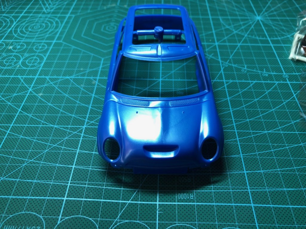

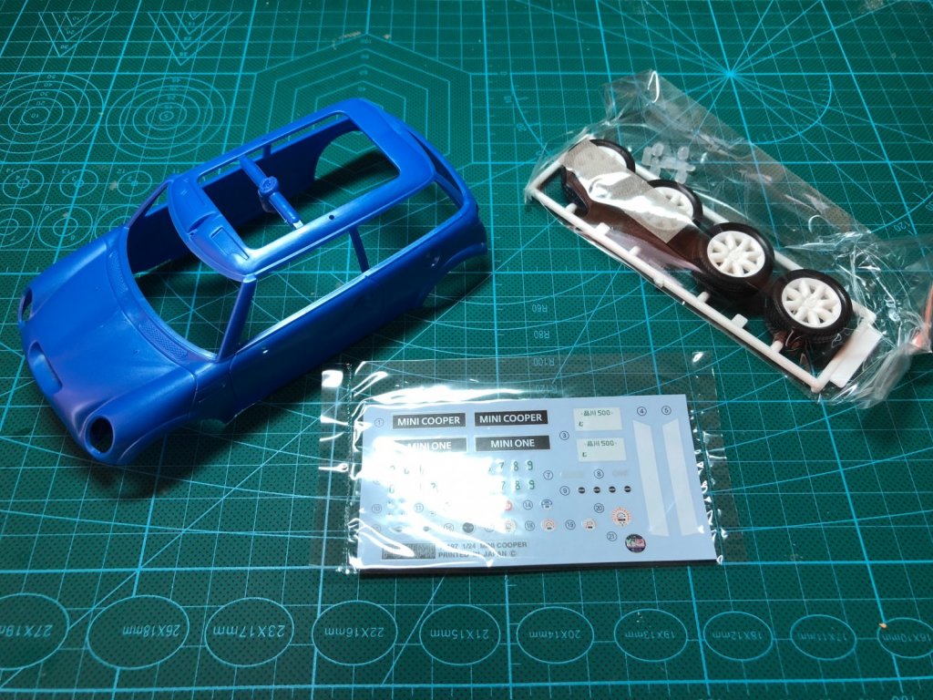

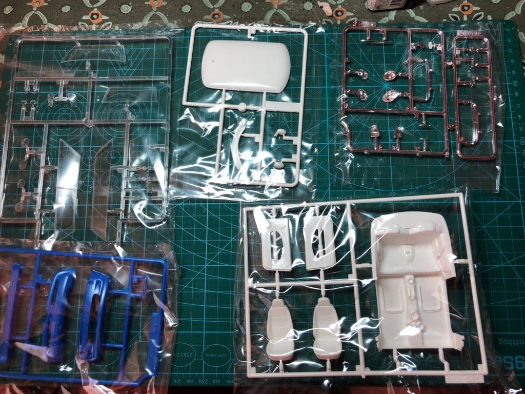

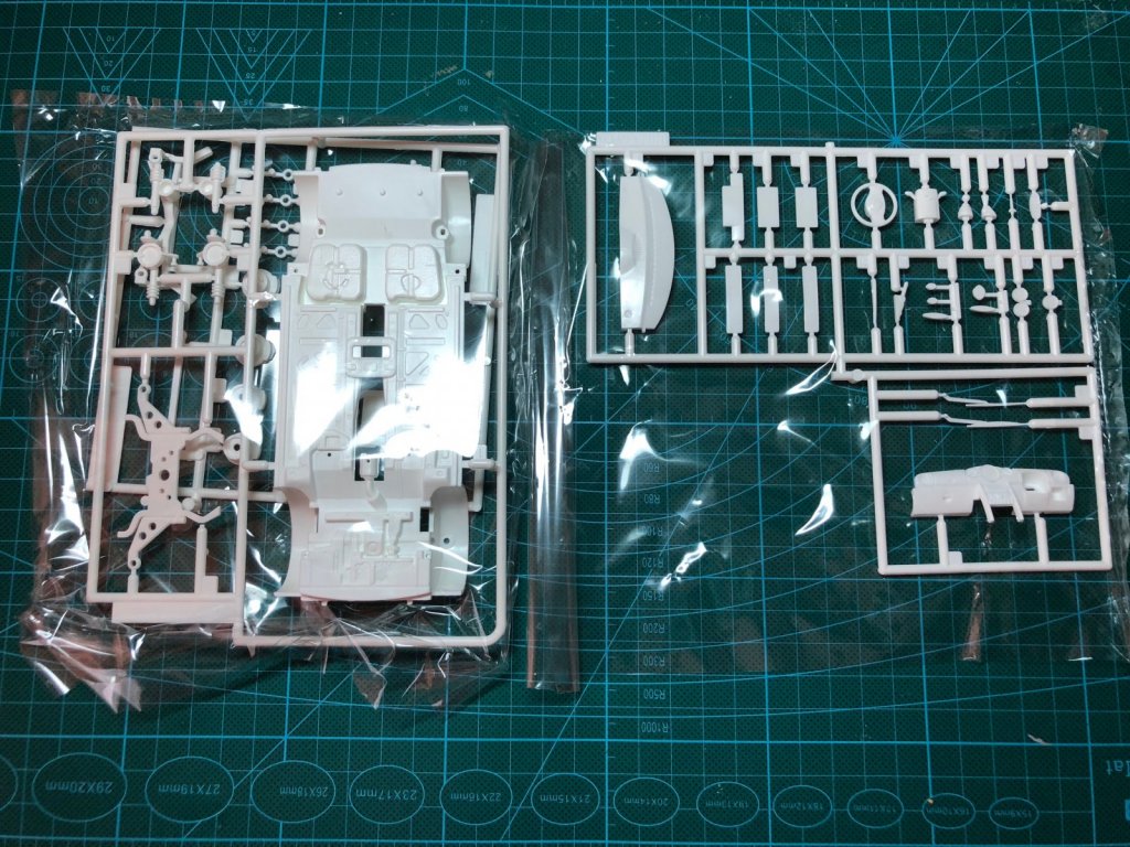

Популярный пост max_oz 75 Опубликовано 10 Mar 2018, 10:23:15 Популярный пост Жалоба Поделиться Опубликовано 10 Mar 2018, 10:23:15 (изменено) Всем привет! С удовольствием присоединяюсь к конкурсу с вот такой коробкой: Машина безусловно интересная как для вождения, так и для постройки модели. В прошлом году владел таким авто, поэтому постараюсь построить его копию. Для этого придется перенести руль (в комплекте только праворукая торпеда) и сделать люк на крыше. Но самое сложное - передать оптику. Мой авто был рейсталовый, поэтому имел линзованную оптику спереди и отличную от дорестайла оптику сзади. Фото литников ниже: Фото прототипа: Спойлер Изменено 14 Mar 2018, 18:31:07 пользователем max_oz 13 Ссылка на сообщение Поделиться на другие сайты

TheYellowHB 798 Опубликовано 10 Mar 2018, 10:43:56 Жалоба Поделиться Опубликовано 10 Mar 2018, 10:43:56 Ура! Линзы можно имитировать диодами из техники/радиомагазина. А с фонарями там что? А ковш будет? А туманки сделаешь? Покажи народу прототип то, есть же шикарные фотографии со стадиона Ссылка на сообщение Поделиться на другие сайты
max_oz 75 Опубликовано 10 Mar 2018, 14:01:08 Автор Жалоба Поделиться Опубликовано 10 Mar 2018, 14:01:08 (изменено) 3 часа назад, TheYellowHB сказал: Ура! Линзы можно имитировать диодами из техники/радиомагазина. А с фонарями там что? А ковш будет? А туманки сделаешь? Покажи народу прототип то, есть же шикарные фотографии со стадиона Линзы имитировать уже представляю как, но надо подобрать размер. С задней оптикой дела обстоят следующим образом: в наборе даны вот такие, а нужны такие. Полуковш будет, оставил такой с кита гольфа р32. Думаю даже можно два таких поставить. Тумаки обязательно! В наборе от jcw есть такие как раз. Фотки прототипа прикрепил к первому посту. Изменено 10 Mar 2018, 14:03:53 пользователем max_oz Ссылка на сообщение Поделиться на другие сайты

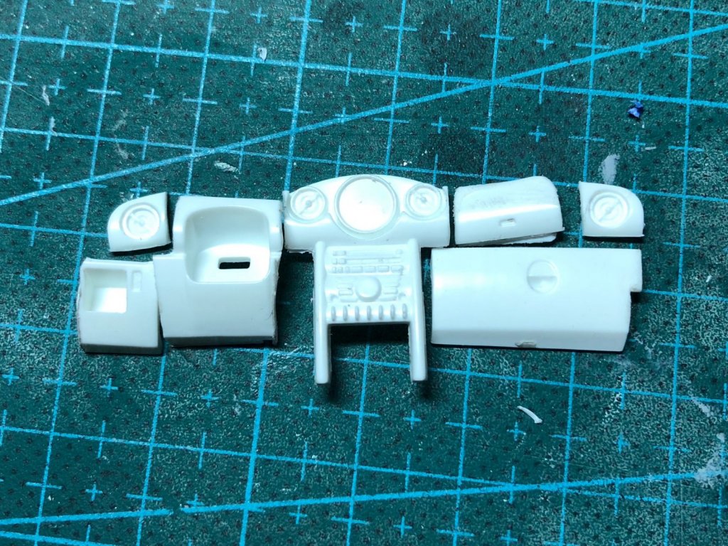

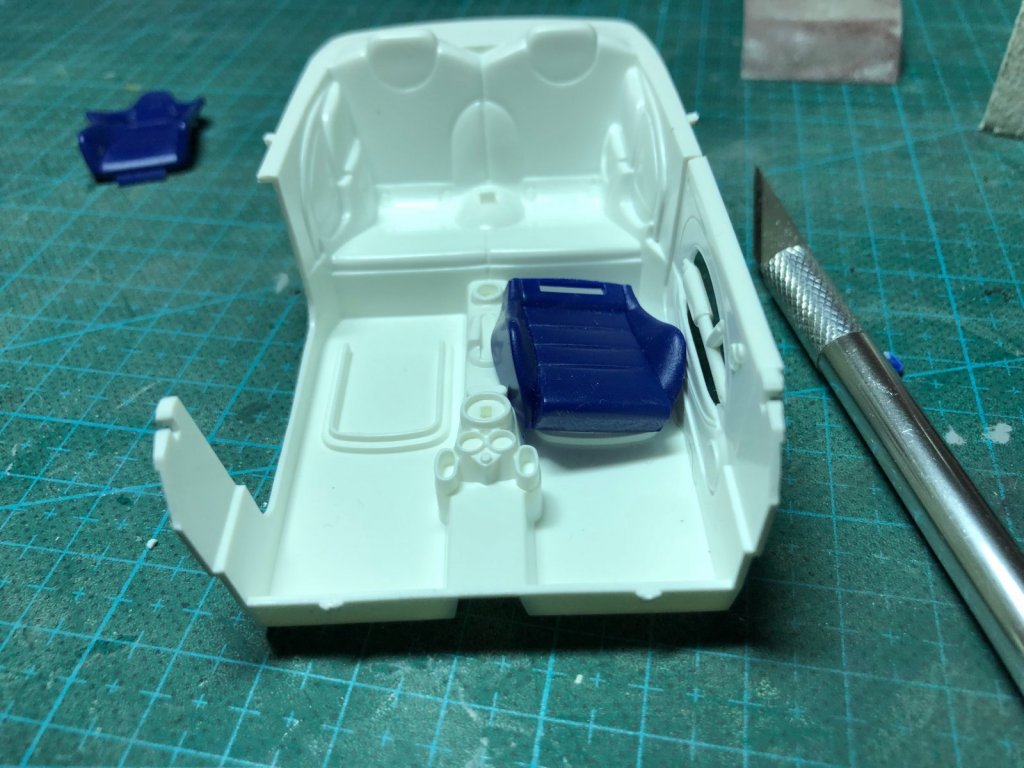

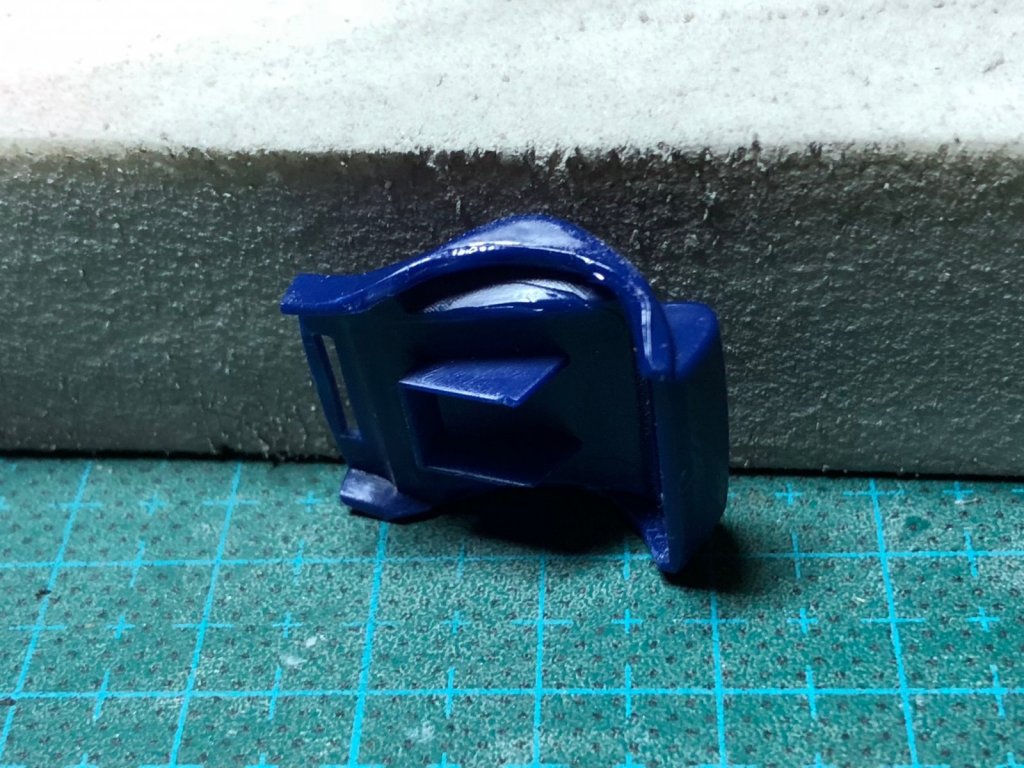

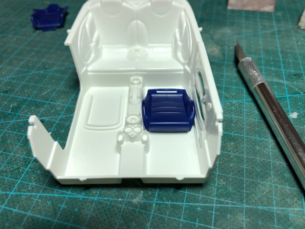

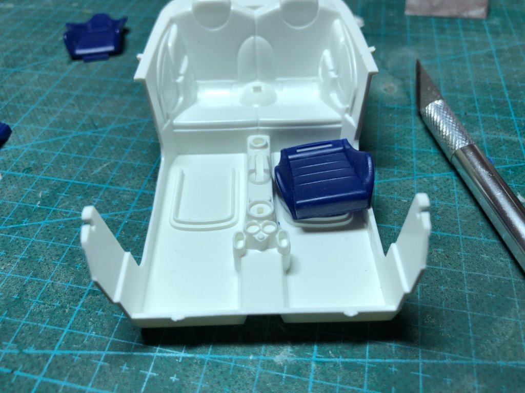

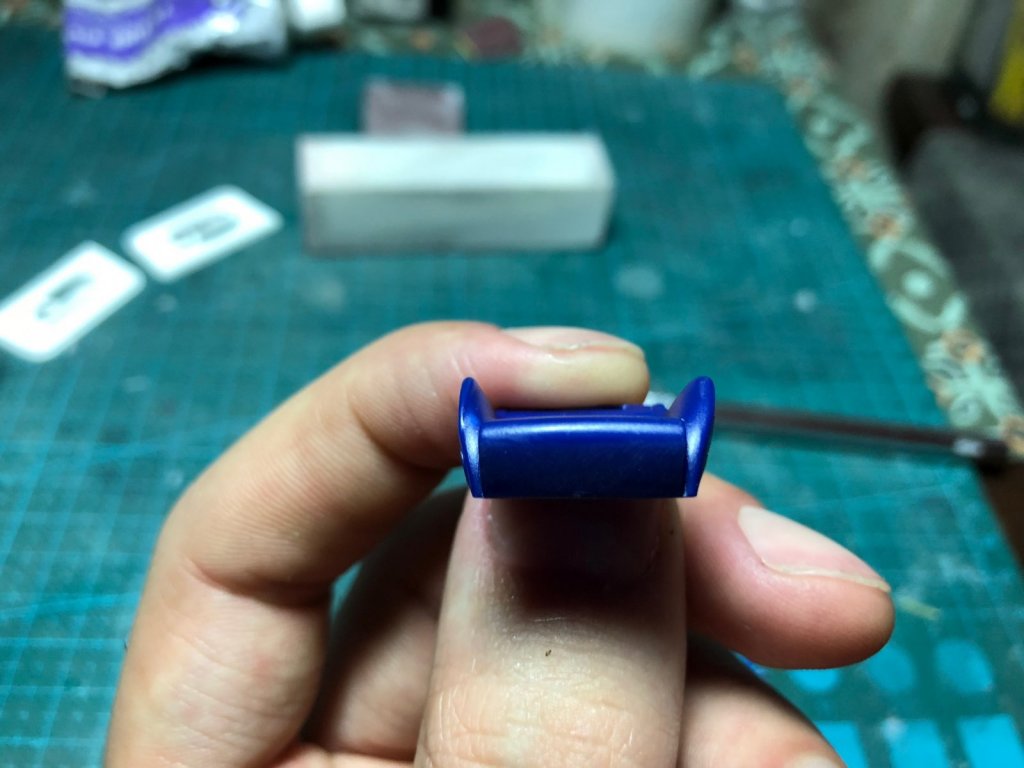

Популярный пост max_oz 75 Опубликовано 14 Mar 2018, 10:33:16 Автор Популярный пост Жалоба Поделиться Опубликовано 14 Mar 2018, 10:33:16 (изменено) Итак, решено было начать с салона. Первым делом достал из запаса передние полуковшы из кита VW Golf R32 от фуджими. Они очень схожи с тем креслом, что стояло в моем MINI. Примерка показала, что нижняя часть кресла не влезает на основание салона. Боковые части упираются в центральный тоннель и дверную карту Пришлось немного поработать над боковым частями и вырезать лишнее. Затем путем нагрева чуть подогнул подушки и все встало на свои места. Вырезанные части будут замазаны 2к шпаклей. В моей машине стояло лишь одно такое кресло. Всегда хотелось такое же и для пассажира, но найти оригинальное JCW Recaro было очень сложно. В модели я решил осуществить свое желание. Закончил первый день постройки распилом приборной панели. Производитель не комплектует данный набор леворульной торпедо. И для всех желающих преобрести данный набор интересный факт - кит с леворульной торпедо, а также кит с панорамной крышей, очень редкие и встречались мне за не совсем вменяемые деньги. Изменено 14 Mar 2018, 18:28:45 пользователем max_oz 13 Ссылка на сообщение Поделиться на другие сайты

Популярный пост max_oz 75 Опубликовано 19 Mar 2018, 17:40:27 Автор Популярный пост Жалоба Поделиться Опубликовано 19 Mar 2018, 17:40:27 (изменено) Процесс потихоньку движется. Почти закончил с приборной панелью. Осталось вывести вровень правую ее часть. Ну и кресла готовы к грунту. Update. Кресла готовы к покраске. Изменено 19 Mar 2018, 20:39:32 пользователем max_oz 5 Ссылка на сообщение Поделиться на другие сайты
