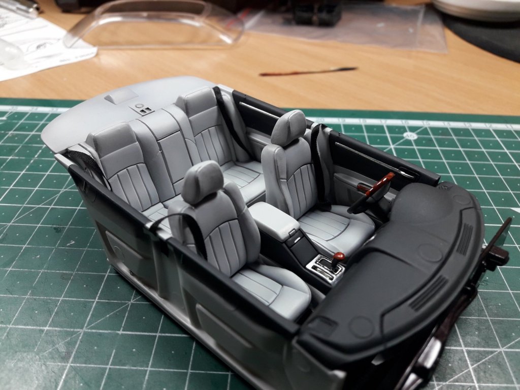

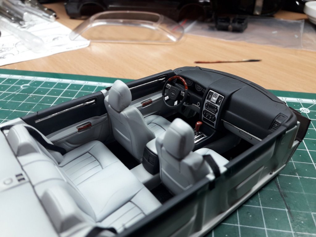

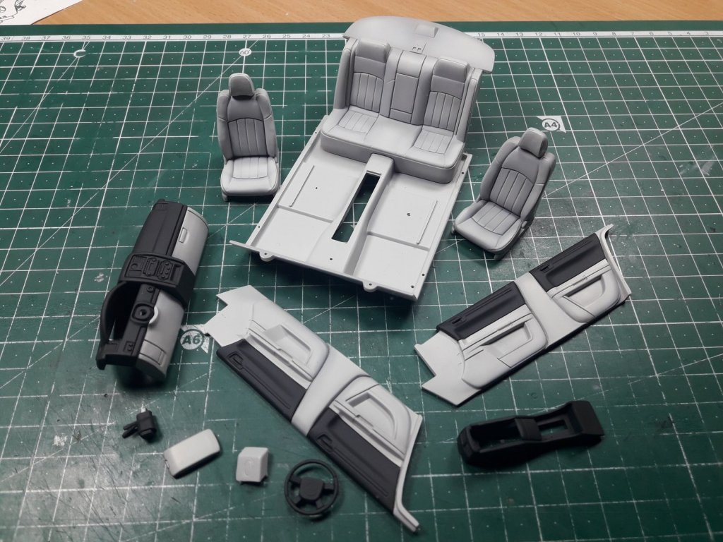

Популярный пост Tolibass 7400 Опубликовано 28 Oct 2018, 20:26:19 Автор Популярный пост Жалоба Поделиться Опубликовано 28 Oct 2018, 20:26:19 Привет парни! Веник стряхивающий пыль с випов, добрался и сюда, очень хочется закончить начатые киты, и сделать что-то новое. Так что максимально прилагаю силы на завершение начатых проектов. Итак, здесь добрался до салона, покрасил в два цвета. На сиденья нанёс немного теней, хотя наверно в полностью собранном виде их не увидеть. Вот небольшой прогресс. Пока всё. Всем хорошего вечера! 13 Ссылка на сообщение Поделиться на другие сайты
cuba_13 3616 Опубликовано 29 Oct 2018, 18:44:54 Жалоба Поделиться Опубликовано 29 Oct 2018, 18:44:54 @Tolibass шикарно! Анатолий, а что за тени, можно подробнее? Ссылка на сообщение Поделиться на другие сайты
Balu26 486 Опубликовано 29 Oct 2018, 19:49:16 Жалоба Поделиться Опубликовано 29 Oct 2018, 19:49:16 Блин как я долго ждал продолжения, Анатолий давай скорее его добивай уже Ссылка на сообщение Поделиться на другие сайты
Tolibass 7400 Опубликовано 29 Oct 2018, 22:02:52 Автор Жалоба Поделиться Опубликовано 29 Oct 2018, 22:02:52 @cuba_13 Рома всё просто, игрался аэром. Две серых краски из которых, одна немного темней, сначала покрыл всё тёмной, а потом светлой сделал высветление на выступающих частях, для придания объёма. @Balu26 Иван, скоро будет новая порция. Ссылка на сообщение Поделиться на другие сайты

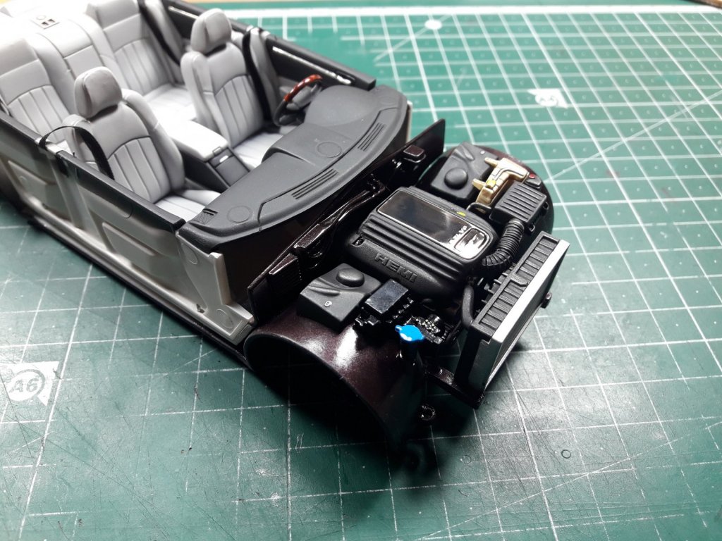

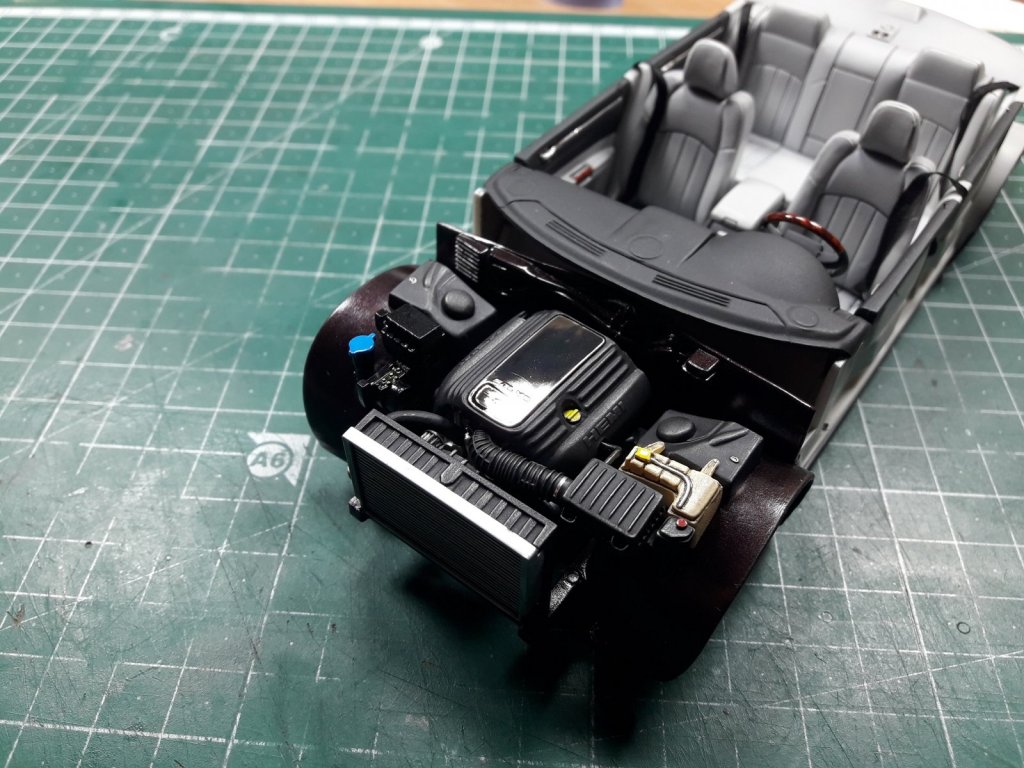

Популярный пост Tolibass 7400 Опубликовано 31 Oct 2018, 21:42:14 Автор Популярный пост Жалоба Поделиться Опубликовано 31 Oct 2018, 21:42:14 Всем привет! Собрал салон .торпеда конечно замылиная, но попробовал хоть что то выделить. Соединил салон с днищем. И установил силовой агрегат. Пока всё .надо ещё добавить защёлки на ремни, и заняться оптикой. Всем хорошего вечера. 12 Ссылка на сообщение Поделиться на другие сайты

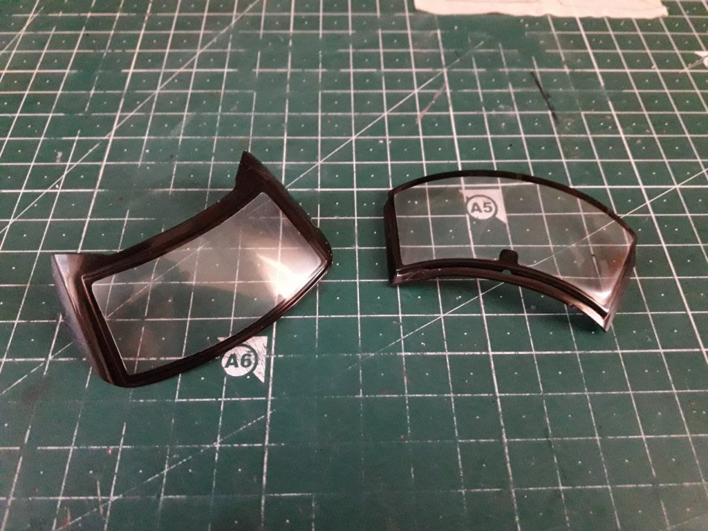

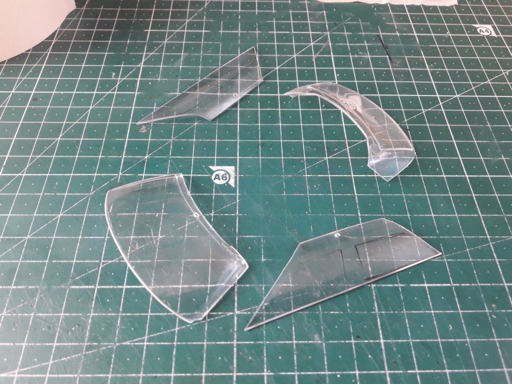

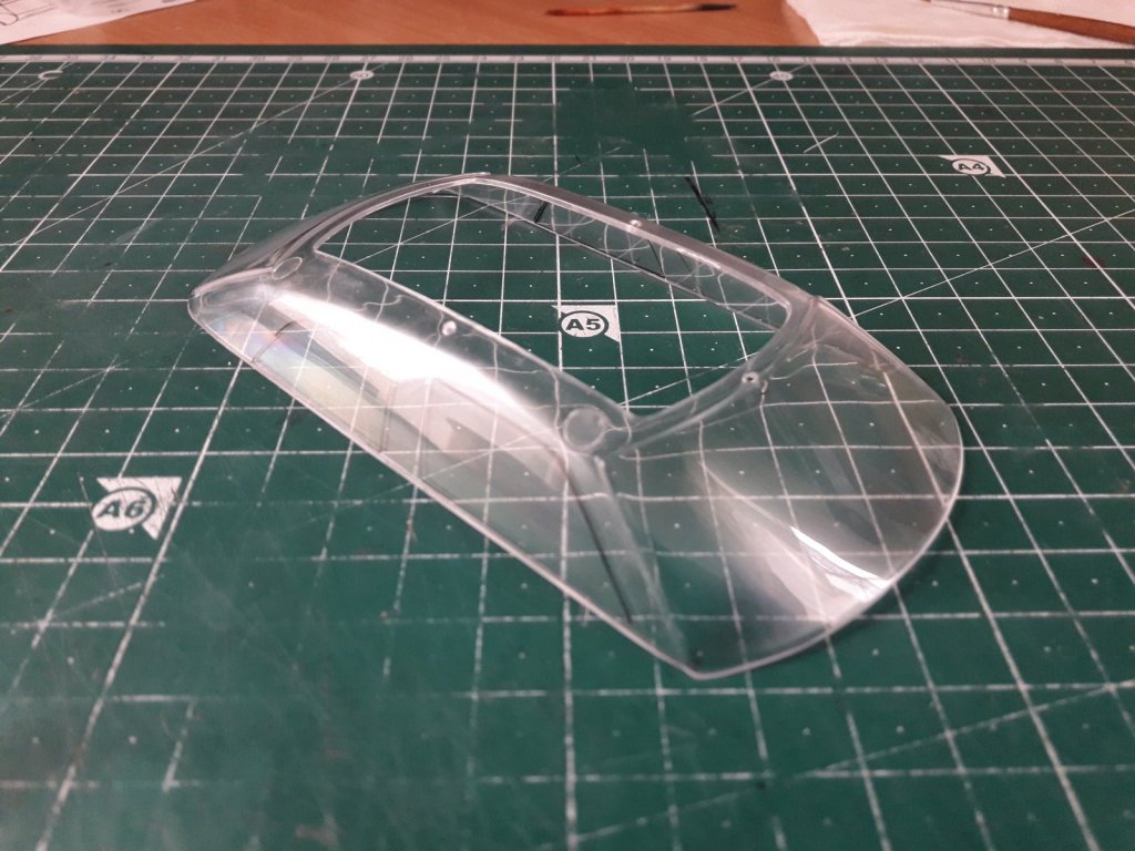

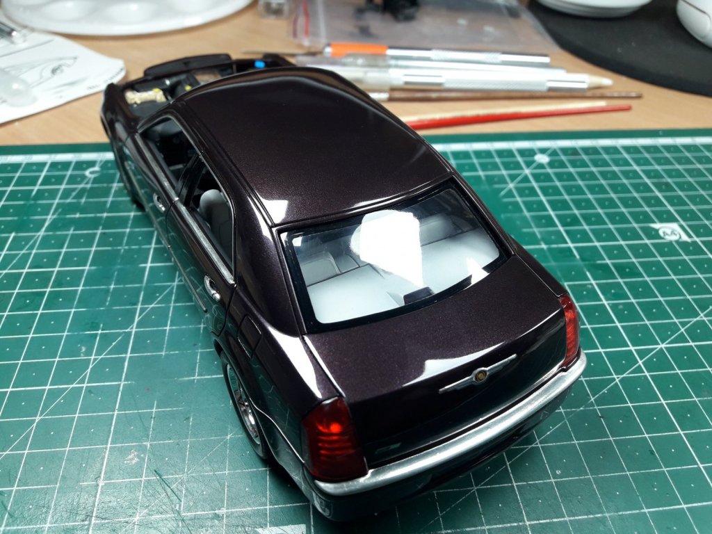

Популярный пост Tolibass 7400 Опубликовано 3 Nov 2018, 19:42:44 Автор Популярный пост Жалоба Поделиться Опубликовано 3 Nov 2018, 19:42:44 Всем привет! Остекление! Сначала думал что поставлю ванну целиком и всё, но увы, после того как её поставил, толщина стекла такая как на батискафе, для глубоководного плавания, через него ни чего не видно, только общие черты. В общем решил немного попилить. Отрезал переднее и заднее стекло. Так ка производитель вообще проигнорировал даже разметку для шелкографии, пришлось немного порисовать и приблизительно нанести разметку , ну и покрасил. Ну вот пока всё. Всем хорошего вечера. 14 Ссылка на сообщение Поделиться на другие сайты

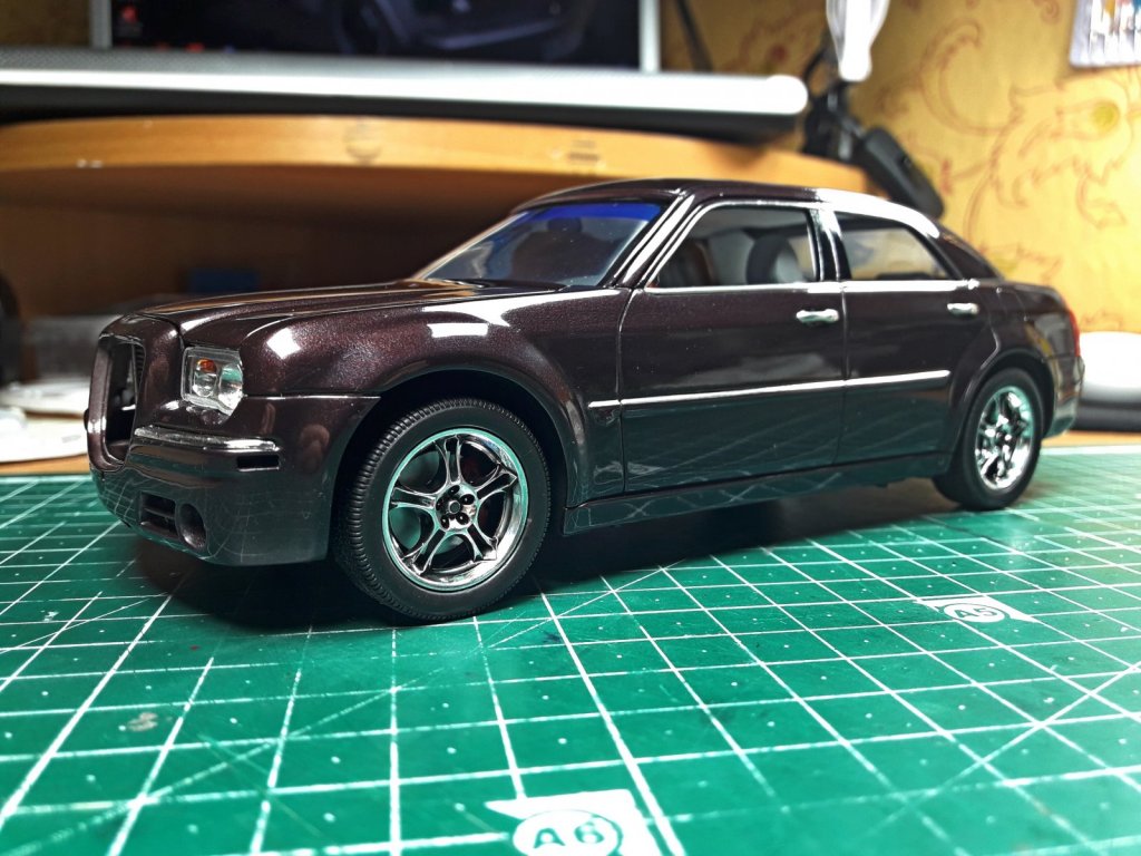

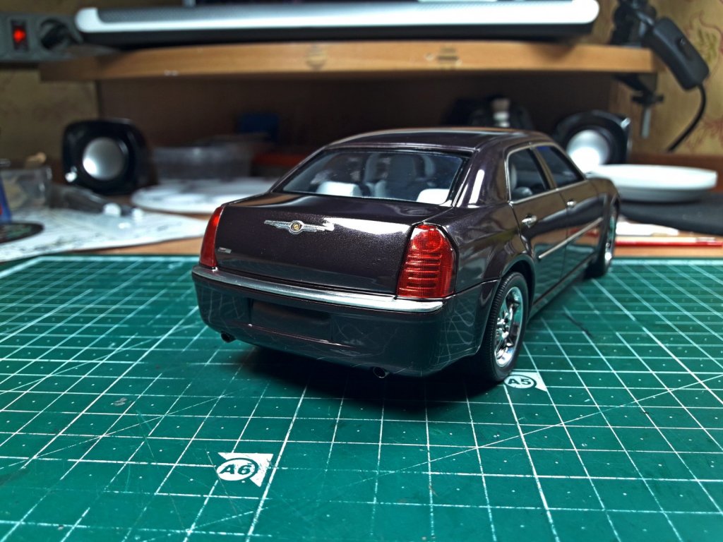

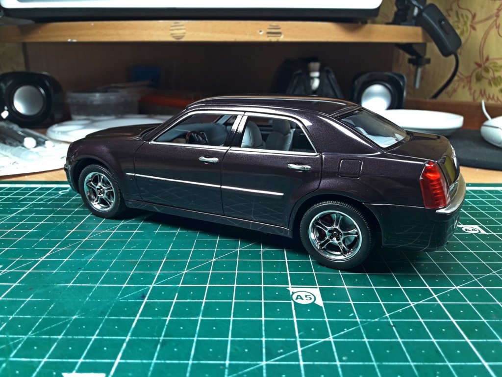

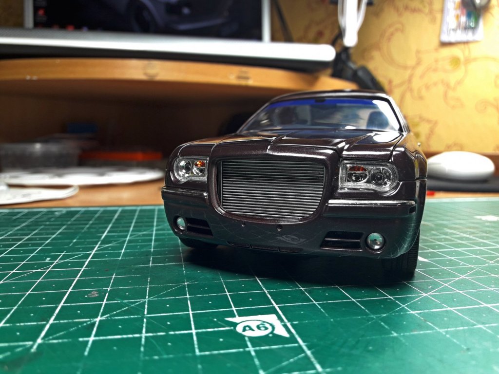

Популярный пост Tolibass 7400 Опубликовано 4 Nov 2018, 20:44:58 Автор Популярный пост Жалоба Поделиться Опубликовано 4 Nov 2018, 20:44:58 Привет парни! Обновочка! Это конечно ещё не конец, ещё много мелочей стоит сделать. Но вот результат проделанной работы. Поженил кузов с днищем и салоном. На лобовое добавил полоску, и установил стёкла. Сделал оптику, передние стёкла изначально были похожи на стёкла пролежавшие на улице лет 10, но футура делает своё дело и оптика ожила. Поставил туманки, вот думаю может стоит сделать их жёлтыми. Только на фото увидел, что стекло левой фары немного сместилось , поправлю. И поставил новые диски, те что были в комплекте мне не понравились ,они выглядели очень маленькими. Думаю они смотрятся .на этой машине очень не плохо. Вот пока всё. Всем хорошего настроения. 16 Ссылка на сообщение Поделиться на другие сайты
cuba_13 3616 Опубликовано 4 Nov 2018, 21:08:59 Жалоба Поделиться Опубликовано 4 Nov 2018, 21:08:59 @Tolibass Шикарное исполнение, шикарные диски! Очень в тему, мне тоже стоковые не очень нравятся в этом наборе. 1 Ссылка на сообщение Поделиться на другие сайты
RadioCAT 704 Опубликовано 4 Nov 2018, 21:49:46 Жалоба Поделиться Опубликовано 4 Nov 2018, 21:49:46 Прям как соседский) 1 Ссылка на сообщение Поделиться на другие сайты
Balu26 486 Опубликовано 4 Nov 2018, 22:34:52 Жалоба Поделиться Опубликовано 4 Nov 2018, 22:34:52 Анатолий! он получается шедеврально 1 Ссылка на сообщение Поделиться на другие сайты

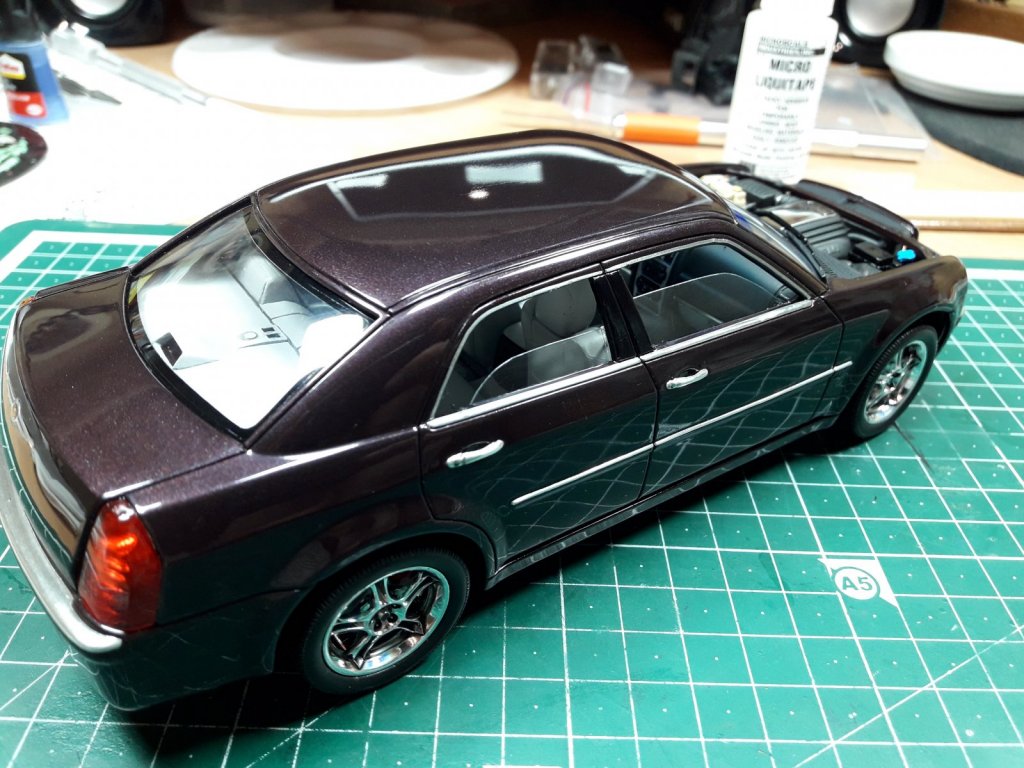

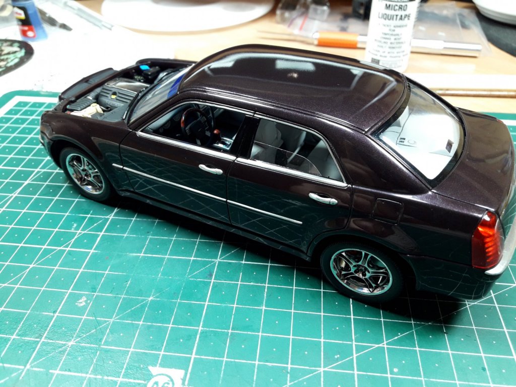

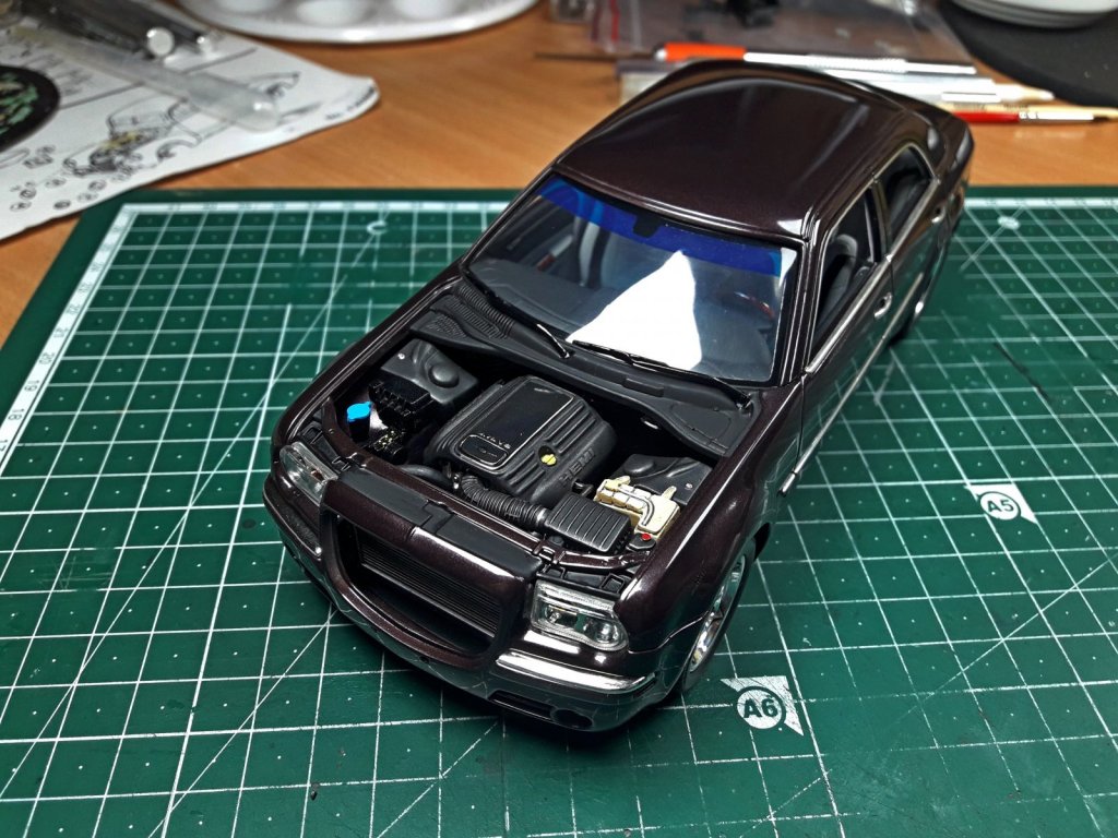

Популярный пост Tolibass 7400 Опубликовано 5 Nov 2018, 18:19:42 Автор Популярный пост Жалоба Поделиться Опубликовано 5 Nov 2018, 18:19:42 Спасибо ребята! В надежде хоть немного придать реалистичности этому авто, решил добавить боковые окна, в полуопущенном состоянии . Вот результат. Думаю не плохо вышло. Такие вещи, надо делать до полной сборки. 10 Ссылка на сообщение Поделиться на другие сайты
yura1961 3946 Опубликовано 5 Nov 2018, 19:16:04 Жалоба Поделиться Опубликовано 5 Nov 2018, 19:16:04 Толя.работа отличная!Вот только опущенные окна давно уже не реалистично,у нас например никто не ездит с открытыми окнами,разве что "чёткие пацанчики" на опущенных приорах что бы музыку за 10 кварталов было слышно.Я например забыл когда последний раз и окна у себя в машине открывал. 2 Ссылка на сообщение Поделиться на другие сайты
valek 1650 Опубликовано 5 Nov 2018, 19:38:32 Жалоба Поделиться Опубликовано 5 Nov 2018, 19:38:32 Из придирок - я бы поменял покрышки. Еще вопрос: уплотнители и должны быть в цвет? Ссылка на сообщение Поделиться на другие сайты
Tolibass 7400 Опубликовано 5 Nov 2018, 19:46:51 Автор Жалоба Поделиться Опубликовано 5 Nov 2018, 19:46:51 @yura1961 Спасибо Юра! Ноя не нашёл лучшего решения, или оставлять без стёкол, или так, я выбрал так. Большая половина китов идёт без передних стёкол. Думаю можно на это закрыть глаза. @valek Валентин это сложно уже сделать. По поводу молдингов, их там вообще не должно быть, или на этом месте должно быть стекло, это во первых косяк производителя, а во вторых мой ,я на это оочень поздно обратил внимание, их надо было зашпаклевать в самом начале. Честно говоря я так устал от этого куска бревна, здесь косяк на косяке, так что будет уже как есть без всяких переделок. Ссылка на сообщение Поделиться на другие сайты
boxer 1036 Опубликовано 6 Nov 2018, 10:04:42 Жалоба Поделиться Опубликовано 6 Nov 2018, 10:04:42 Опущенные стекла - дух докондиционерной эпохи и как мне кажется синяя полоса на лобовом, это тоже откуда-то из 80-х,.. Исполнение как обычно на высоте! Наверное не ко времени уже, но для такого чемодана клиренс кажется завышенным,.. 1 Ссылка на сообщение Поделиться на другие сайты
Tolibass 7400 Опубликовано 6 Nov 2018, 11:23:47 Автор Жалоба Поделиться Опубликовано 6 Nov 2018, 11:23:47 (изменено) @boxer Спасибо Алексей! Лично мне захотелось приопущенные стёкла, на просторах инета, много фото машин с полосой ,и приопущенными стёклами. Полоса скрыла жуткое искажение литья лобового стекла, на мой взгляд это лучшее решение. Про боковые стёкла писал немного выше. Вот пару фоток из инета. Всем хорошего дня. Изменено 6 Nov 2018, 11:25:24 пользователем Tolibass 2 Ссылка на сообщение Поделиться на другие сайты
