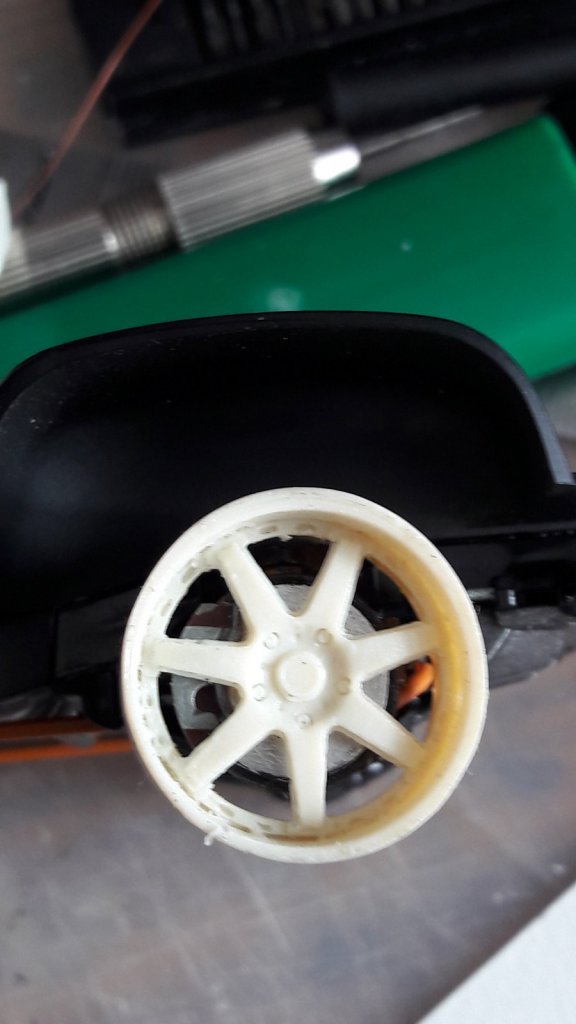

Max4x4 2485 Опубликовано 23 Mar 2018, 07:30:42 Автор Жалоба Поделиться Опубликовано 23 Mar 2018, 07:30:42 1 час назад, Idontlikebroccoli сказал: Теперь понял. У нас-то в тюнихе наоборот тормозным дискам большое внимание уделяется, ибо они являются одним из знаковых элементов постройки. Были бы тонкоспицевые тогда бы заморочился фольгой, а так под ними видно что тормозилки есть и они типа блестят. Из фото думаю понятно о чем я говорю Ссылка на сообщение Поделиться на другие сайты
Driver 1214 Опубликовано 23 Mar 2018, 07:52:14 Жалоба Поделиться Опубликовано 23 Mar 2018, 07:52:14 7 часов назад, Max4x4 сказал: На помощь пришла жидкая маска Wailder. Макс, подскажи, этой жидкой маски есть несколько видов. Чем они отличаются? Временем застывания? Ссылка на сообщение Поделиться на другие сайты

Max4x4 2485 Опубликовано 23 Mar 2018, 09:09:49 Автор Жалоба Поделиться Опубликовано 23 Mar 2018, 09:09:49 1 час назад, Driver сказал: Макс, подскажи, этой жидкой маски есть несколько видов. Чем они отличаются? Временем застывания? Не знаю. Я брал а i-моделисте. Там было несколько цветов, я выбрал красный. Отличаются, к.м.к., только цветом. Жижа на основе амиака, по крайней мере пахнет им. Выдерживает любую химию, в том числе ипс и 646, застывает довольно быстро, имеет консистенцию литьевого силикона и такую же смачиваемость (по этому немного залазит на границы, не критично, можно поправить после застывания), разход очень маленький. Вобщем рекомендую! 1 час назад, kostya54 сказал: А как резину лил? Можно поподробней. Долго обьяснять, в общих чертах обычная технология литья в силиконовые формы , но есть нюансы и секреты которые я раскрывать не буду. Ссылка на сообщение Поделиться на другие сайты

boxer 1028 Опубликовано 23 Mar 2018, 10:32:10 Жалоба Поделиться Опубликовано 23 Mar 2018, 10:32:10 На тормозных дисках зря отдохнул,.. если их почти не видно, тогда фольга там смотрелась бы намного интересней,.. Ссылка на сообщение Поделиться на другие сайты
Max4x4 2485 Опубликовано 23 Mar 2018, 11:45:46 Автор Жалоба Поделиться Опубликовано 23 Mar 2018, 11:45:46 1 час назад, boxer сказал: На тормозных дисках зря отдохнул,.. если их почти не видно, тогда фольга там смотрелась бы намного интересней,.. Это все равно что запилить движек с нуля, а потом закрыть его намертво капотом. Все поохают, а в итоге понту "0", время и силы потрачены, а времени в обрез. Впереди еще салон и главное кузов. Вот там придется попотеть и приллжить массу усилий. Считай это фора для себя самого. Ссылка на сообщение Поделиться на другие сайты

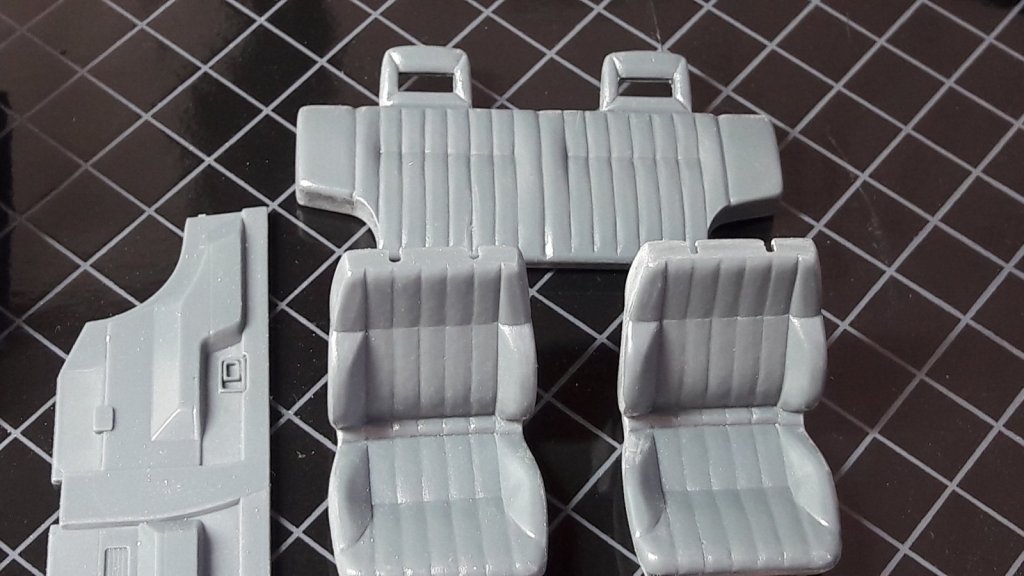

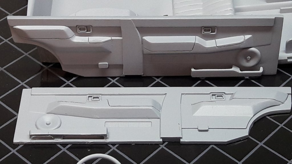

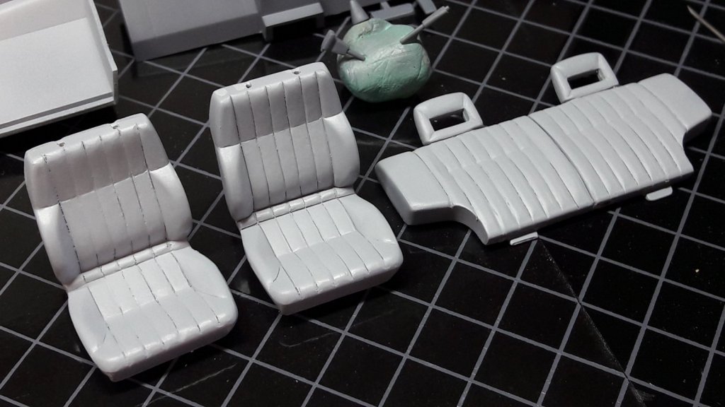

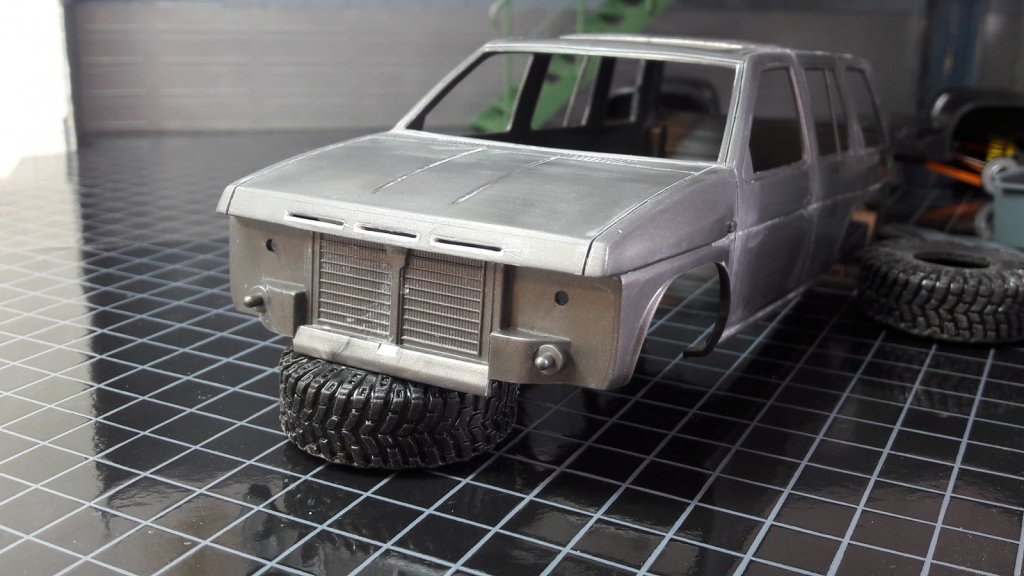

Популярный пост Max4x4 2485 Опубликовано 24 Mar 2018, 11:03:46 Автор Популярный пост Жалоба Поделиться Опубликовано 24 Mar 2018, 11:03:46 @cuba_13 Как просил Следующая часть моего внедорожного эпоса посвящена салону. Вот что имеем (не считая руля и ручек кпп-рк которые я еще не срезал) Торпедо на твердую "4", дверные карты отдельно, ванна достаточно детальная. Спасибо Аошима. Набор хоть и древний, но выполнен достойно. Сиденья. Немного замылены, передние подголовники отлиты отдельно, есть мысль пройтись иглой по складкам и шлифануть наждаком. Как думаете, стоит? И тут меня ждало разочарование. Тыльная сторона сидений отсутствует от слова "совсем". Напрасно я листал инструкцию и перебирал литники, вставок нет. Буду исправлять эпоксилином. Еще немного поковырял кузов. Резанул арки, зашпаклевал царапины, вышкурил. Как показало штудирование фоток это норма Окончательно определился с резиной. Будет стоять такая, собственно под нее и резал. Замечания, предложения в студию. Всем удачного дня. 6 Ссылка на сообщение Поделиться на другие сайты

Улыбастик 400 Опубликовано 24 Mar 2018, 11:26:16 Жалоба Поделиться Опубликовано 24 Mar 2018, 11:26:16 Макс, а ты поворотники на крыльях не хочешь из прозрачного литника сделать? Ссылка на сообщение Поделиться на другие сайты
Max4x4 2485 Опубликовано 24 Mar 2018, 11:57:41 Автор Жалоба Поделиться Опубликовано 24 Mar 2018, 11:57:41 40 минут назад, cuba_13 сказал: Это же нитра? Ну как бы да. 34 минуты назад, Улыбастик сказал: Макс, а ты поворотники на крыльях не хочешь из прозрачного литника сделать? Обязательно. Кузов пилится между делом, за него я возьмусь немного позже. 1 Ссылка на сообщение Поделиться на другие сайты
БОРЯН 1179 Опубликовано 24 Mar 2018, 15:23:40 Жалоба Поделиться Опубликовано 24 Mar 2018, 15:23:40 (изменено) .@Max4x4 Тыльную, сторону можно пластиком заделать. Хоть от того же доширака. И не надо огромное кол-во эпоксилина тратить. Изменено 24 Mar 2018, 16:19:50 пользователем БОРЯН Ссылка на сообщение Поделиться на другие сайты
Max4x4 2485 Опубликовано 24 Mar 2018, 16:17:31 Автор Жалоба Поделиться Опубликовано 24 Mar 2018, 16:17:31 56 минут назад, БОРЯН сказал: .@Max4x4 Тыльную, сторону можно пластиком заделать. Хот от того же доширака. И не надо огромное кол-во эпоксилина тратить. А вот об этом я чет не подумал. Ну да бог с ним, уже заделал. В любом случае спасибо за совет. Ссылка на сообщение Поделиться на другие сайты

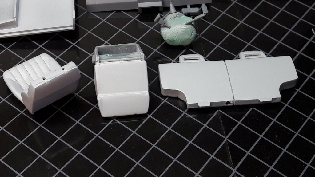

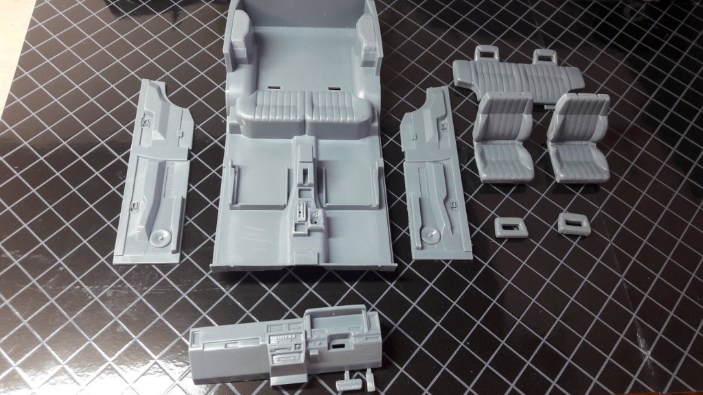

Популярный пост Max4x4 2485 Опубликовано 26 Mar 2018, 11:07:16 Автор Популярный пост Жалоба Поделиться Опубликовано 26 Mar 2018, 11:07:16 (изменено) А че тишина то такая? Разбавлю боновлением. Загрунтовал салон Деталек как видно не много. Все говорит о том что этот автомобиль ближе к МТЗ нежели к лимузину. Сиденья простенькие, торпедо без изысков, одним словом колхозан, в японском понимании этого слова. По сиденьям - вылепил отсутствующие спинки сидений, углубил складки и зашлифовал как мог. Задний диван разделен 50/50, выделил это прорезанием поглубже и пожирнее. Стало намного фактурнее, посмотрим что будет после покраски. Торпедо - как и говорил простенькая. Удручает то что сетки воздуховодов замылены в "ноль". Думал вырезать и вставить туда сетку, да передумал. Боюсь сделать хуже и нажить геморой с последствиями. Дверные карты - тоже мыло, но я волевым решением резанул разшивку подлокотников и сделал полыми кармашки. В паре мест скривил чуток, надеюсь в глаза бросаться не будет Для динамиков отлитых на картах запилил накладки с сеточками, думаю так будет правильнее. По традиции немного о кузове. Между ним и днищем в районе арок имеются щели. Они были не заметны когда арки имели стандартный вид и повылазили дырами когда я их запилил. Собрал кузов с днищем и заделал эти щели эпоксилином. Остается подровнять наждачкой и подшпаклевать. У меня все, на очереди покраска, и еще кое что. Надеюсь другие учасники не сидят сложа руки и тоже готовят обновления. Желаю всем удачи в этом нелегком деле. Изменено 26 Mar 2018, 11:09:19 пользователем Max4x4 16 Ссылка на сообщение Поделиться на другие сайты
