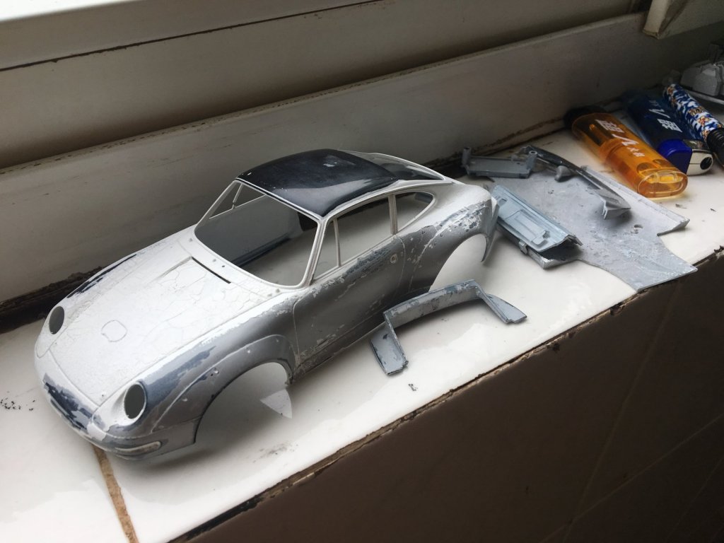

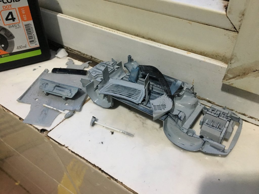

Jeck Molowski 70 Опубликовано 26 Apr 2018, 02:22:48 Автор Жалоба Поделиться Опубликовано 26 Apr 2018, 02:22:48 (изменено) @RadioCAT @PETERSON Ребят, так я не в Ташкенте, я сейчас в Китае Был бы в Ташкенте, сам бы точно все нашёл, а тут ничего нет, уже все облазил. @boxer А тормозуха снимет краску что из баллончика TS или LP серии? @StarSA да я думал, просто на нем много изгибов, где все это дело не сойдет шкурной, не достану попросту, особенно днище. По этому думаю чем бы таким отмыть, что бы закинуть и все отлипло. Изменено 26 Apr 2018, 02:24:42 пользователем Jeck Molowski Ссылка на сообщение Поделиться на другие сайты
boxer 1036 Опубликовано 26 Apr 2018, 06:40:50 Жалоба Поделиться Опубликовано 26 Apr 2018, 06:40:50 Снимает,.. к сожалению она и к пластику агрессивна, вытягивает из него "сок", и он становится более хрупкий,.. если не замачивать на всю ночь, а решить все оперативно, за час-два, то и пластик останется жив,.. оставь этот метод на самый крайний случай,.. тем более я не уверен, что в китае можно купить торм.жидкость "Роса" или "Нева",.. более дорогие варианты всяких Дот3, Дот4 бывают бесполезны. Ссылка на сообщение Поделиться на другие сайты

Jeck Molowski 70 Опубликовано 27 Apr 2018, 13:50:28 Автор Жалоба Поделиться Опубликовано 27 Apr 2018, 13:50:28 @cuba_13 так я изопропил то и не нюхал никогда в жизни, как то не приходилось @Kryptonyte Тут уже принцип, это мой 3 или 4 вип, прошлые не доделаны, а колес куча просто осталось( так уже в привычку входит @Idontlikebroccoli точно так же даже мысли не было, хотя там написано N-propanol. @vovichek62 да тут с такими делами туговато, вопрос в том чем бы смыть краску, да и что бы подешевле. В общем попробую сейчас с помощью X-20A отмыть, а то пол баночки осталось. Если не выйдет, то уже придется покупать Paint Remover правда дорогой зараза. Ссылка на сообщение Поделиться на другие сайты

Jeck Molowski 70 Опубликовано 1 May 2018, 06:41:53 Автор Жалоба Поделиться Опубликовано 1 May 2018, 06:41:53 (изменено) @Steps_555 у меня вроде как нитра писали. X20A помогает, нормально снял краску с мелких деталей. С днища, в углах не поднял краску. С кузовом молчу, там его столько нужно что бы очистить.... Денег не напасёшься. А по поводу Tamiya Lacquer Thinner тер им, не помогало. И он кузов не жрет? А в остальном, приехала сегодня тормазуха. Так что буду в ней мочить. Удачи мне! Изменено 1 May 2018, 06:50:11 пользователем Jeck Molowski Ссылка на сообщение Поделиться на другие сайты
Steps_555 497 Опубликовано 1 May 2018, 10:01:53 Жалоба Поделиться Опубликовано 1 May 2018, 10:01:53 Нет, пластик она не трогает. Ссылка на сообщение Поделиться на другие сайты
Jeck Molowski 70 Опубликовано 1 May 2018, 10:51:43 Автор Жалоба Поделиться Опубликовано 1 May 2018, 10:51:43 (изменено) Всем спасибо! Наконец то отмыл Дешманская китайская тормозуха сделала своё дело! Все смылось, и ждёт повторного окраса, и как раз нужно утяжины на спойлере исправить. Изменено 1 May 2018, 16:24:10 пользователем Jeck Molowski 2 Ссылка на сообщение Поделиться на другие сайты
StarSA 1048 Опубликовано 2 May 2018, 18:57:26 Жалоба Поделиться Опубликовано 2 May 2018, 18:57:26 Неплохо очистил. Теперь надо расшивку заново прошкрябать. И самая проблема - это очистить все торчащие элементы: замочки, форсунки стекоомывателя и т.д. И я не понял, склеены ли вместе две половинки капота, там хороший такой шов, который надо зашпаклевать, а также в воздуховодах. Ссылка на сообщение Поделиться на другие сайты

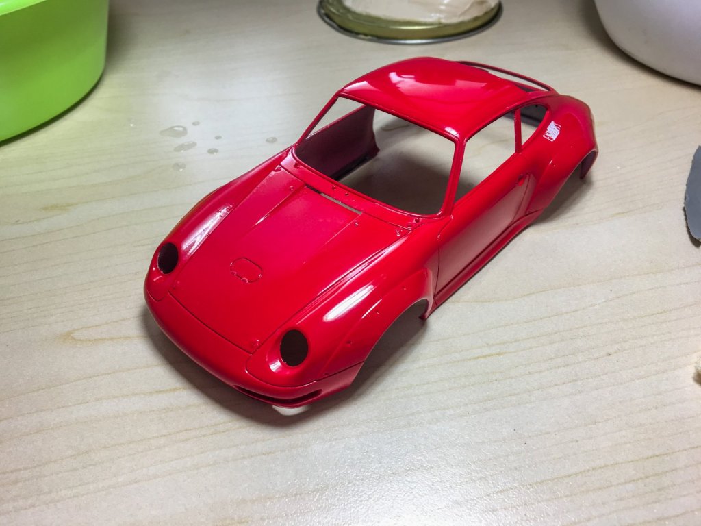

Jeck Molowski 70 Опубликовано 3 May 2018, 08:38:49 Автор Жалоба Поделиться Опубликовано 3 May 2018, 08:38:49 @StarSA Да, все проделал, даже покрасил не плохо. Но с капотом... В первые два раза я и не думал что он идет как один. В этот раз попытался зашпаклевать, и соединить в одну. По бокам все вышло ровно, но вот по задней части все равно видно углубление. От тормозухи модель стала ломкой, как и предупреждали. И когда чистил от грунта, треснуло разделение стекол (теперь стекла будут не раздельными). По той же причине, не стал капот до ума доводить. Гнулся, скрипел, уже решил не ломать, а оставить как есть. Дальше от безвыходности, модель стала красной. Что вообще было не по планам. Хотя какие уже планы, хочется просто до собрать, и начать другую, без глупых ошибок как с этой. 4 Ссылка на сообщение Поделиться на другие сайты

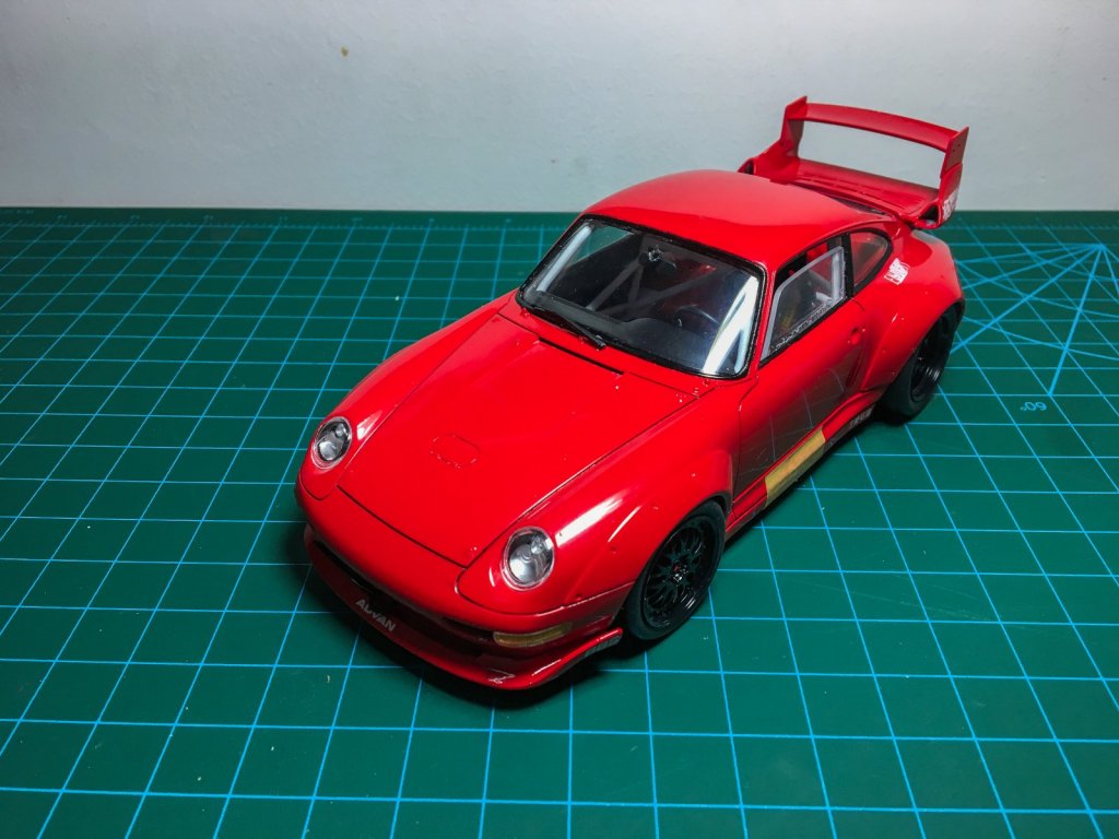

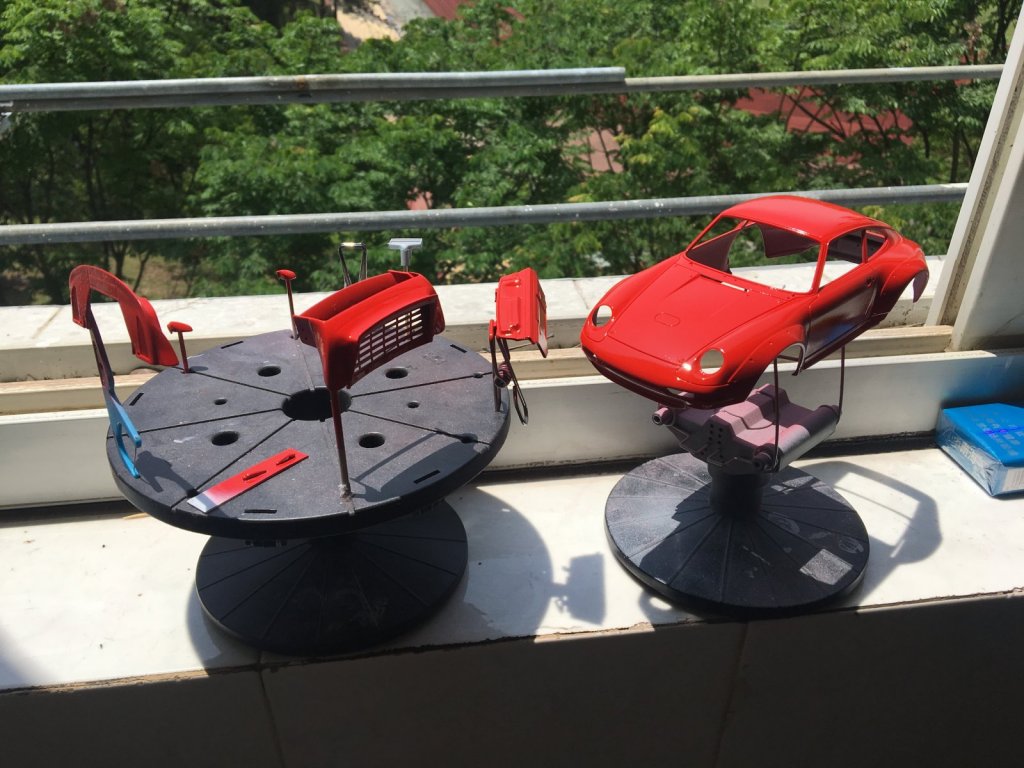

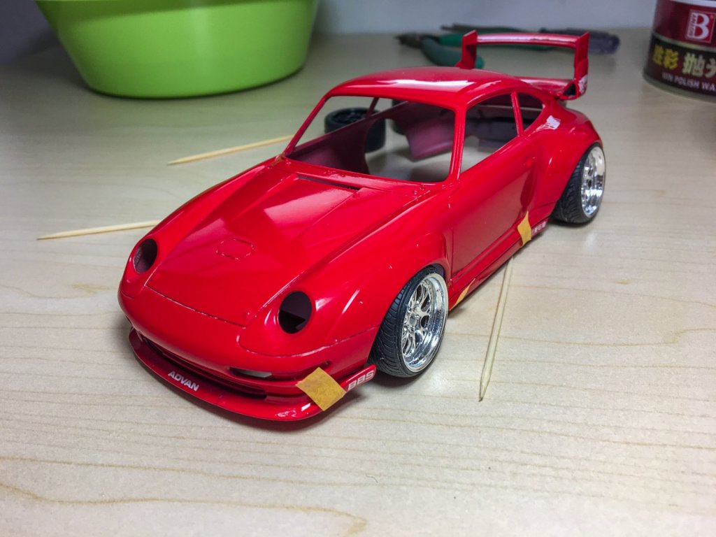

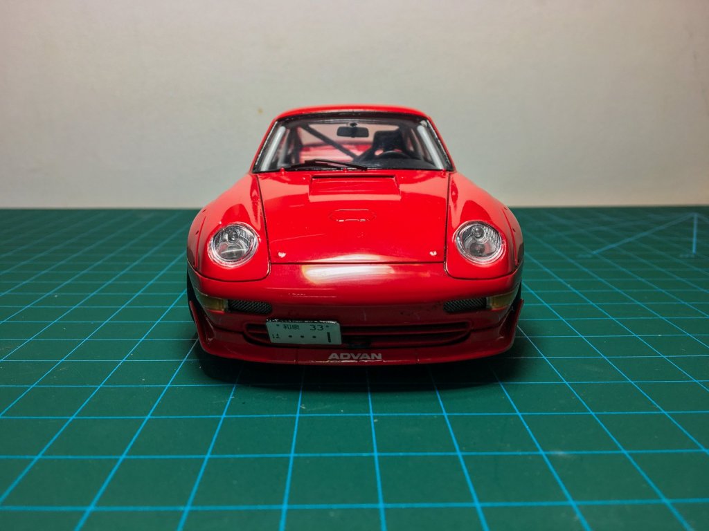

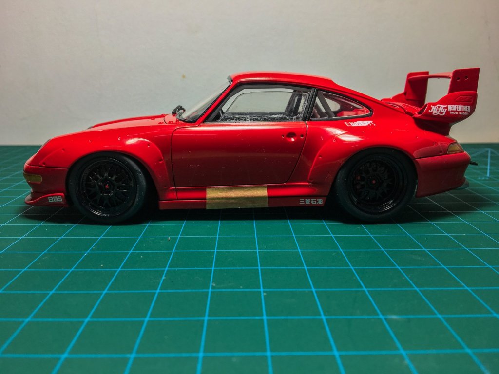

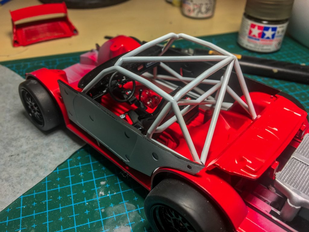

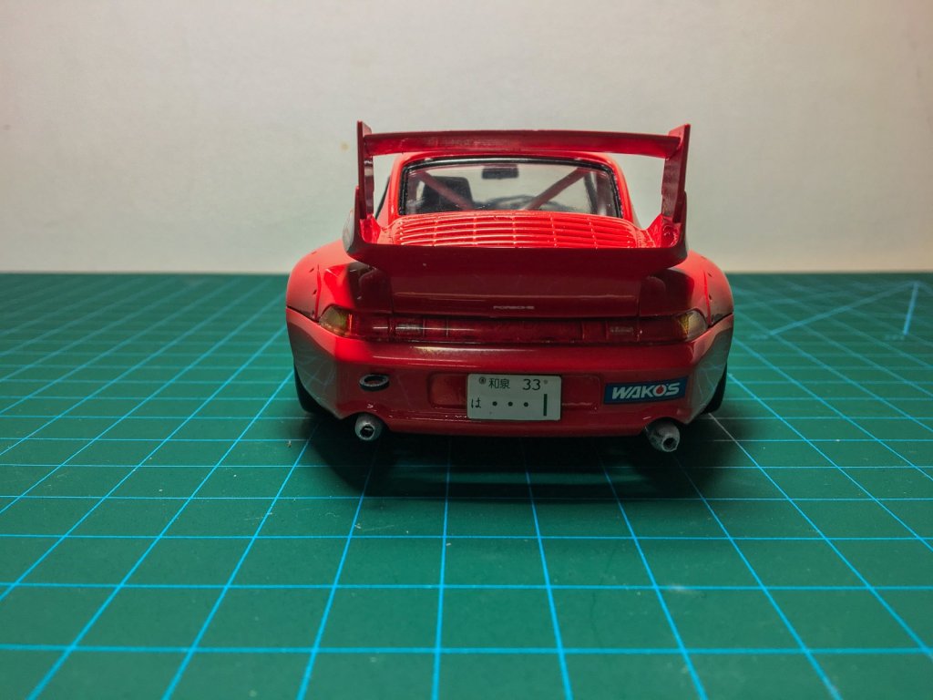

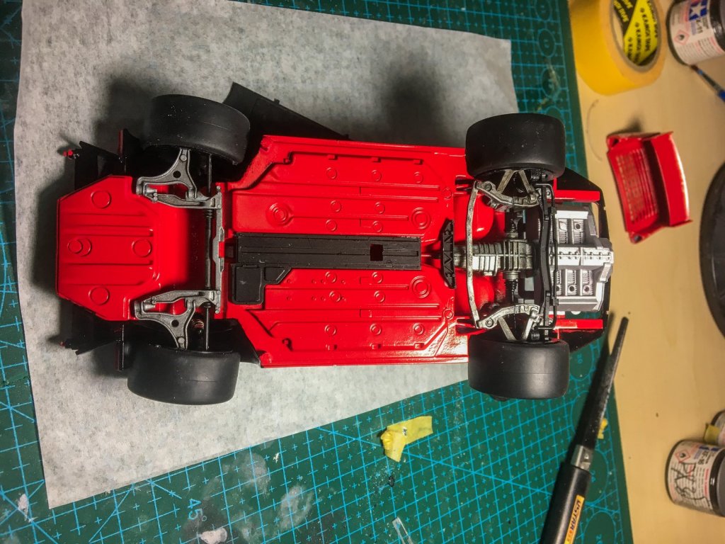

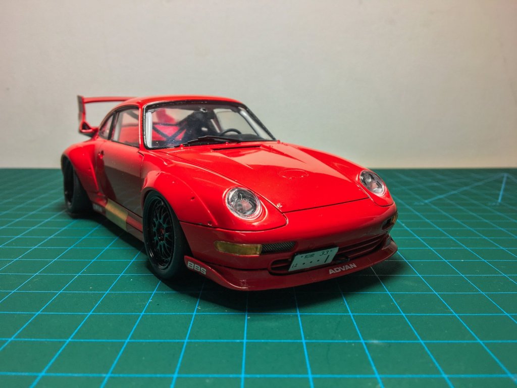

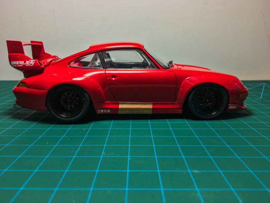

Популярный пост Jeck Molowski 70 Опубликовано 5 May 2018, 13:25:37 Автор Популярный пост Жалоба Поделиться Опубликовано 5 May 2018, 13:25:37 (изменено) @Idontlikebroccoli а может даже и к лучшему) В общем пока все мои учителя в командировке, выдалось время подсобрать поршик. Уже все выглядит на много лучше, конечно спорно какой из всех цветов был лучшим. Голубой, белый или красный. По мне, каждый ему идет, и сказать что модель стала хуже или лучше нельзя. Так что встречайте теперь уже красный Porsche 911 GT2. Сначала начал с кузова, шкурка вода полироль. Примерил SSR, но решил что все таки BBS из коробки. Днище и салон вышли скучными, днище так и так все закрыто, а салон голый. Да и допов нет, ни проводков, ничего. В след модели обязательно проработаю все это. Добавил декалей по вкусу, задул по верх еще слой лака, и убрал ступеньки в местах декалей. Водительское стекло распилил, и приопустил, для оживления общей картины. ПТФ идут из двух частей, сделал по своему вкусу, одну часть как надо в оранжевый клир, а вместо второй поставил сетку. Передние фары часть покрасил в черный цвет. Не люблю серебренные внутряшки. Так же поставил японские номера. Конечно не по немецкому феншую решения, но мне нравится немного Японии. Все пока выглядит так. Но большое но, кто как клеит стекла? У меня вышла проблема, сейчас все на клее ПВА от тамии Tamiya Craft Bond. Но минус в том, что как бы я не старался, клей дает по углам матовый налет. Начинаю тереть и все вываливается. И в общем стекла сейчас грязные, и держаться на соплях. Выглядит ужасно, есть советы по тому как оживить стекла? А то совсем игрушечные, мутные. Так же, на что клеить боковые зеркала? При попытке с клеем Tamiya Craft Bond вышло плохо, зеркала свисают, и после вовсе падают. В общем сейчас проблема только в клее, защитка днища временно на молярке. Так что совсем скоро все будет готово. Да не так детально, не так может и кропотливо, но комон это первая моя модель. И я наконец доделал ее. И кстати кто нибудь наращивал арки? Есть желание собрать S13 широкую пузотерку. Но с арками беда, вечно кривые выходят, и по креплениям колес тоже беда, все отваливается. От того даже боязно заводить еще один WiP недоделку. Но очень хочется собрать такую помогите советом) Изменено 5 May 2018, 16:26:40 пользователем Jeck Molowski 5 Ссылка на сообщение Поделиться на другие сайты
