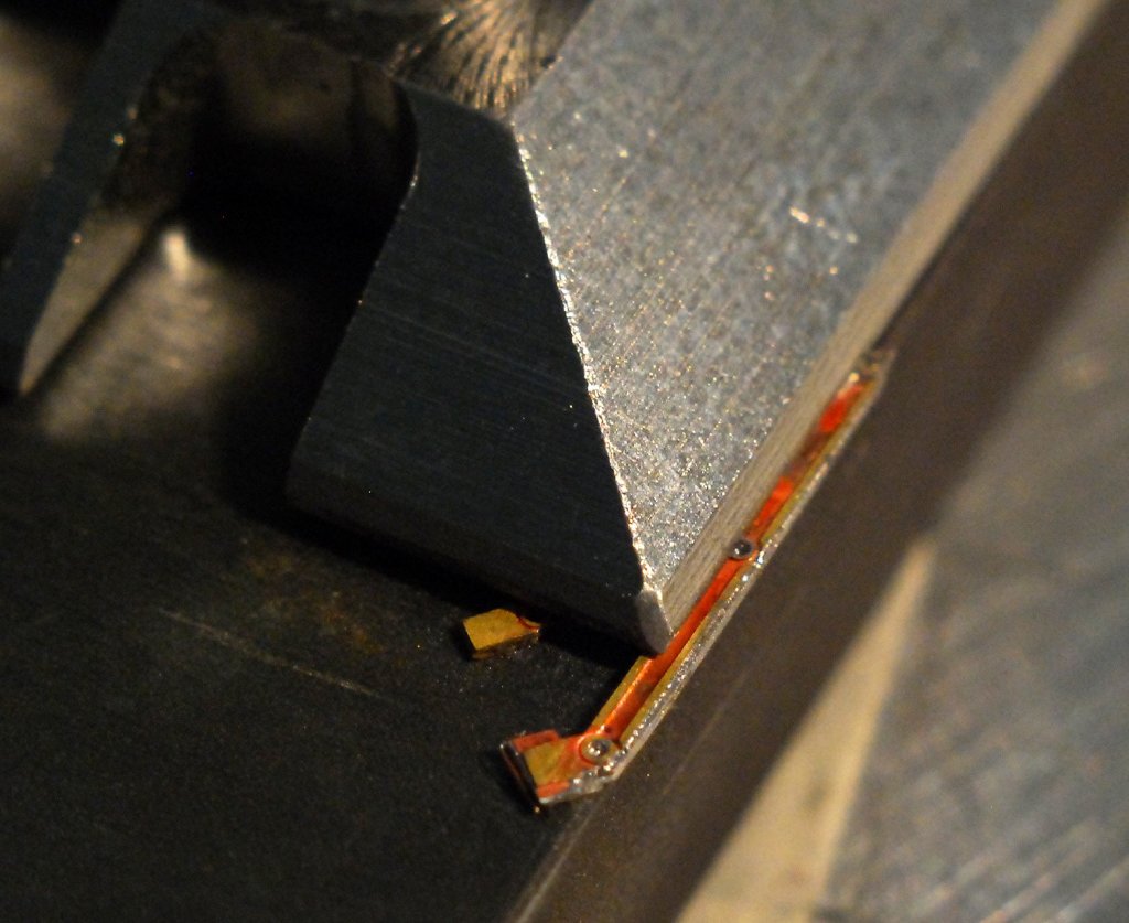

S.Crispus G. 407 Опубликовано 29 Jan 2019, 10:29:04 Жалоба Поделиться Опубликовано 29 Jan 2019, 10:29:04 Привет. Как-то не попалось мне темы с обсуждением нюансов работы с травлом . Вопрос , собственно , в теме . Столкнулся с нежданчиком когда попытался согнуть травло по линиям без специальной приспособы . Категорически ли нужно приобрести данный девайс , или есть какие-то доморощенные очумелоручные наработки ? Наверняка , кто-то до меня уже озаботился облегчением этого процесса . Заранее спасибо . Ссылка на сообщение Поделиться на другие сайты
Andrey Labuzov 6541 Опубликовано 29 Jan 2019, 10:45:55 Жалоба Поделиться Опубликовано 29 Jan 2019, 10:45:55 У меня есть приспособа для травла, прижимная такая, с винтом. В автомоделизме практически бесполезная, в силу мелкого размера деталей. А вот тамиевскими зажимами для травла пользуюсь постоянно для сгибания - очень удобная вещь, несмотря на цену. Есть побольше и поменьше, маленькими постоянно пользуюсь, большими намного реже. Ссылка на сообщение Поделиться на другие сайты
Las710 797 Опубликовано 29 Jan 2019, 10:58:14 Жалоба Поделиться Опубликовано 29 Jan 2019, 10:58:14 @Andrey Labuzov а как эта штучка выглядит? Название, артикул Ссылка на сообщение Поделиться на другие сайты
Andrey Labuzov 6541 Опубликовано 29 Jan 2019, 11:02:01 Жалоба Поделиться Опубликовано 29 Jan 2019, 11:02:01 3 минуты назад, Las710 сказал: @Andrey Labuzov а как эта штучка выглядит? Название, артикул Какая именно штучка?) Ссылка на сообщение Поделиться на другие сайты
Las710 797 Опубликовано 29 Jan 2019, 11:03:57 Жалоба Поделиться Опубликовано 29 Jan 2019, 11:03:57 17 минут назад, Andrey Labuzov сказал: А вот тамиевскими зажимами для травла пользуюсь постоянно для сгибания @Andrey Labuzov не указал какая именно Ссылка на сообщение Поделиться на другие сайты
Andrey Labuzov 6541 Опубликовано 29 Jan 2019, 11:10:17 Жалоба Поделиться Опубликовано 29 Jan 2019, 11:10:17 5 минут назад, Las710 сказал: @Andrey Labuzov не указал какая именно Маленький - https://tamiya-shop.ru/catalog/instrument_i_prinadlezhnosti/osnastka_i_instrument/74084_tamiya_ruchnoy_zazhim_ploskogubtsy_dlya_raboty_s_fototravleniem.html Большой - https://tamiya-shop.ru/catalog/instrument_i_prinadlezhnosti/74067_tamiya_ruchnoy_zazhim_for_photo_etched_parts.html Видел подобные зажимы у других производителей за более адекватные деньги... у Трумпетера, вроде, но не уверен... 2 Ссылка на сообщение Поделиться на другие сайты
S.Crispus G. 407 Опубликовано 29 Jan 2019, 11:43:26 Автор Жалоба Поделиться Опубликовано 29 Jan 2019, 11:43:26 Спасибо , Андрей .Вид тамиевского зажима подсказал мне идею . Попробую переточить под это дело хирургический зажим . Интересно что получится . Ссылка на сообщение Поделиться на другие сайты
RBPencil 2652 Опубликовано 29 Jan 2019, 11:52:20 Жалоба Поделиться Опубликовано 29 Jan 2019, 11:52:20 Я маленькими плоскогубцами (гладкими) пользуюсь. Иногда пинцетом из 80х медицинским. 1 Ссылка на сообщение Поделиться на другие сайты
ekha 671 Опубликовано 29 Jan 2019, 12:08:40 Жалоба Поделиться Опубликовано 29 Jan 2019, 12:08:40 (изменено) Лет пять-семь назад здесь на форуме кто-то самодельные гнулки продавал. Купил. Пользовался не так часто, но в эти разы выручила сильно. Без нее было бы никак. Гнул какой-то спойлер и еще что-то большое. 95% сгибаний делается маникюрным плоским пинцетом. Хоть Ашан, хоть Зингер - без разницы. Главное, чтобы идеально были подогнаны плоскости. Также можно пользоваться плоскими плоскогубцами, а также закругленными для круглого сгибания. Изменено 29 Jan 2019, 12:09:15 пользователем ekha 2 Ссылка на сообщение Поделиться на другие сайты
Чайка Ливингстон 207 Опубликовано 29 Jan 2019, 12:14:21 Жалоба Поделиться Опубликовано 29 Jan 2019, 12:14:21 (изменено) 1 час назад, Andrey Labuzov сказал: У меня есть приспособа для травла, прижимная такая, с винтом. В автомоделизме практически бесполезная, в силу мелкого размера деталей. Ну да,ее изобрели для других направлений в моделизме , наверное))) Говоря о качестве и удобстве, практически не могу обойтись без специальной гнулки jas 4551. Как базовый инструмент- мастхэв. Есть и минусы :наличие люфта и не везде нужные мне пропилы в прижимной площадке . Отнесу к фрезеровщику на доработку торцов и люфт устраню . Все эти щипцы и прочее самоделкино - сильно на любителя,но для моих целей годится только гнулка. Скоро у московских ребят выйдет в тираж гнулка,к которой я приложил некоторые силы. Надеюсь,она мне понравится . Изменено 29 Jan 2019, 12:36:54 пользователем Чайка Ливингстон 1 Ссылка на сообщение Поделиться на другие сайты
ekha 671 Опубликовано 29 Jan 2019, 12:17:45 Жалоба Поделиться Опубликовано 29 Jan 2019, 12:17:45 2 минуты назад, Чайка Ливингстон сказал: Все эти щипцы и прочее самоделкино - на любителя, Я от всех прибамбасов всегда возвращаюсь к щипцам, т.к. они намного сподручнее и работается быстрее. Но только если работа несложная, конечно. 3 минуты назад, Чайка Ливингстон сказал: Скоро у московских ребят выйдет в тираж гнулка, Можно ее посмотреть где-нибудь? 1 Ссылка на сообщение Поделиться на другие сайты
Чайка Ливингстон 207 Опубликовано 29 Jan 2019, 12:28:07 Жалоба Поделиться Опубликовано 29 Jan 2019, 12:28:07 Только что, ekha сказал: Но только если работа несложная, конечно. да, но и для примитивных работ у меня всегда гнулка. Это и тиски, и рукотка, и направляющие для отрезания прутков . Мультиинструмент. 1 минуту назад, ekha сказал: Можно ее посмотреть где-нибудь? Евгений, посмотреть пока нет возможности. Была обычная базовая гнулка с рядом стандартных болячек. Я попросил разработчиков это всё устранить и выкатить на рынок по-настоящему очень добротную модель ,где не будет даже микроскопических люфтов, где будет возможность отгибать детали больше чем на 90 градусов ну и так далее( около пяти пожеланий-требований к качественному товару ). Сказали,постараются сделать. 1 Ссылка на сообщение Поделиться на другие сайты
ekha 671 Опубликовано 29 Jan 2019, 12:32:42 Жалоба Поделиться Опубликовано 29 Jan 2019, 12:32:42 1 минуту назад, Чайка Ливингстон сказал: Была обычная базовая гнулка с рядом стандартных болячек. Понятно. Моя меня тоже не на все 100% устраивает. Работать можно, но не идеал: грубовато сделана, есть зазоры и т.д. Охота что-то нормальное, но подобрать сложно. У меня такая самая большая. Ссылка на сообщение Поделиться на другие сайты
Andrey Labuzov 6541 Опубликовано 29 Jan 2019, 12:35:47 Жалоба Поделиться Опубликовано 29 Jan 2019, 12:35:47 (изменено) 21 минуту назад, Чайка Ливингстон сказал: Ну да,ее изобрели для других направлений в моделизме , наверное))) Говоря о качестве и удобстве, практически не могу обойтись без специальной гнулки jas 4551. Ну так jas 4551 просто дешёвая китайская копия той гнулки, о которой я говорил ? И да, она действительно более применима для других направлений в моделизме, типа бтт или кораблей. А в авто большую часть работы быстрее и проще выполнить ручным инструментом. Изменено 29 Jan 2019, 12:36:36 пользователем Andrey Labuzov 2 Ссылка на сообщение Поделиться на другие сайты
Чайка Ливингстон 207 Опубликовано 29 Jan 2019, 12:44:50 Жалоба Поделиться Опубликовано 29 Jan 2019, 12:44:50 (изменено) 9 минут назад, Andrey Labuzov сказал: И да, она действительно более применима для других направлений в моделизме, типа бтт или кораблей Ну,твоё право так считать. Главное,чтобы устраивало и был результат. Повторюсь- у меня 4551 базовый вариант ,для моего личного минимума.Помогает в любых ситуациях .И ведь это правда- не было ни одной ситуации,где бы она не справилась( авиация,авто ). А картинку ты взял из интернета,там деталька сильно хорошо сделана. Сергей, как будет результат по товару- сообщу.Теоретически она должна быть на 100 процентов отличная вещь. Изменено 29 Jan 2019, 12:45:51 пользователем Чайка Ливингстон Ссылка на сообщение Поделиться на другие сайты
Andrey Labuzov 6541 Опубликовано 29 Jan 2019, 12:52:35 Жалоба Поделиться Опубликовано 29 Jan 2019, 12:52:35 6 минут назад, Чайка Ливингстон сказал: А картинку ты взял из интернета Ну да, с сайта производителя, для наглядности разницы с джасом. Я и не говорил, что я эту деталь сделал )) Ссылка на сообщение Поделиться на другие сайты
Чайка Ливингстон 207 Опубликовано 29 Jan 2019, 12:54:12 Жалоба Поделиться Опубликовано 29 Jan 2019, 12:54:12 @Andrey Labuzov ну так показал бы своё умение работать с крупняком. Мелочь-то каждый соберёт -) Ссылка на сообщение Поделиться на другие сайты
Andrey Labuzov 6541 Опубликовано 29 Jan 2019, 13:09:21 Жалоба Поделиться Опубликовано 29 Jan 2019, 13:09:21 14 минут назад, Чайка Ливингстон сказал: @Andrey Labuzov ну так показал бы своё умение работать с крупняком. Мелочь-то каждый соберёт -) Ну, попадётся - покажу. Но, как я уже сказал, в авто теме это редкость. А всякое там бтт собирать не тянет... Ссылка на сообщение Поделиться на другие сайты
Valeri 213 Опубликовано 29 Jan 2019, 14:23:29 Жалоба Поделиться Опубликовано 29 Jan 2019, 14:23:29 Из подручного инструмента штангенциркуль неплох. Но не универсален, это да. Ссылка на сообщение Поделиться на другие сайты
БОРЯН 1179 Опубликовано 29 Jan 2019, 15:01:29 Жалоба Поделиться Опубликовано 29 Jan 2019, 15:01:29 В автомоделизме 60% процентов травла бесполезно. Это не танк, где из всего пластика, остается только корпус, башня да катки. Я обычно пинцетом, железной линейкой и длинногубцами пользуюсь. 3 Ссылка на сообщение Поделиться на другие сайты
