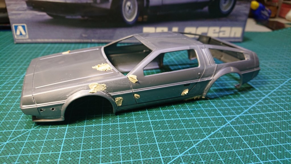

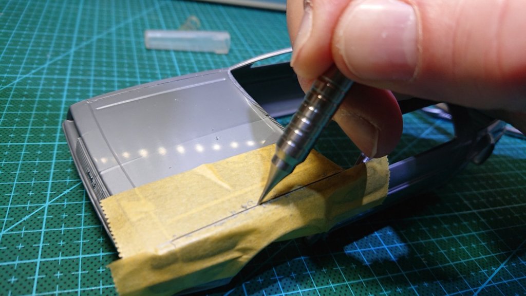

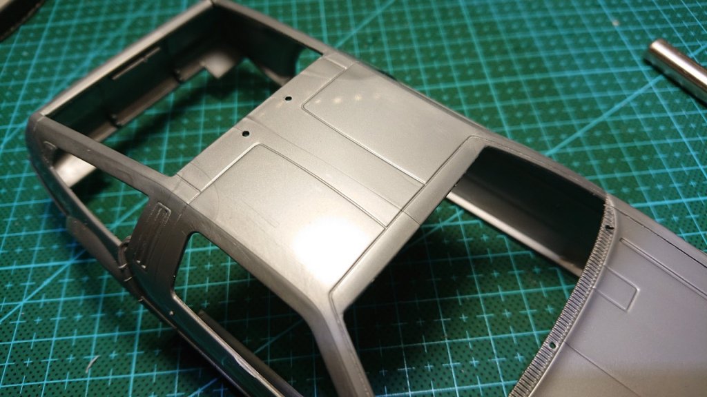

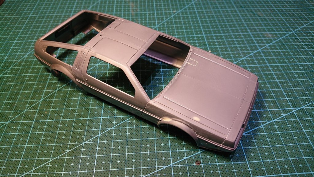

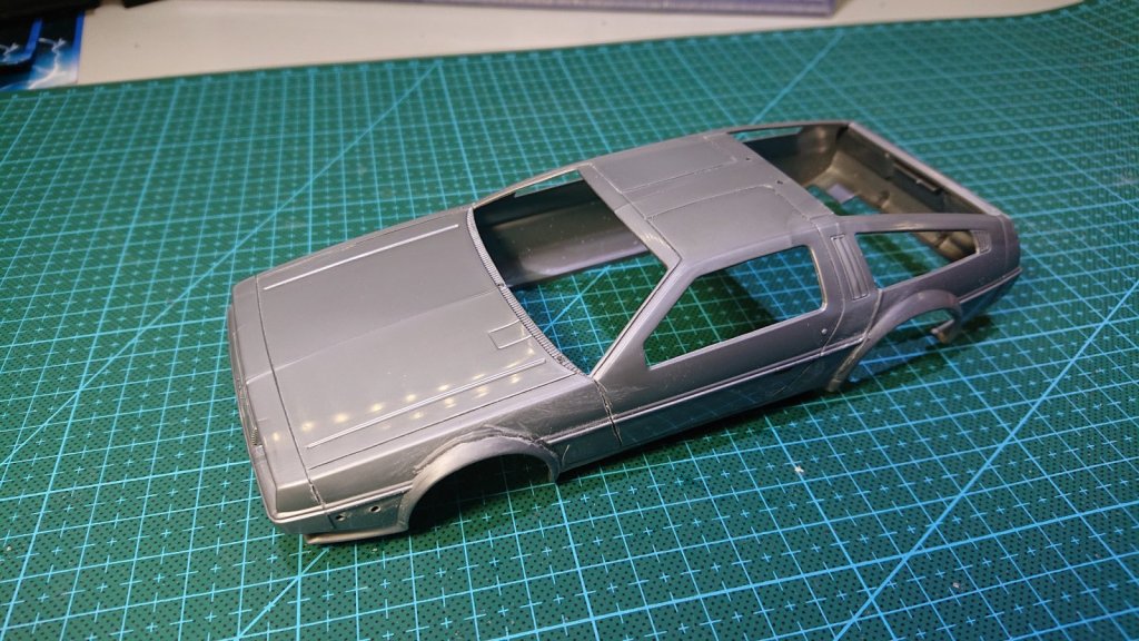

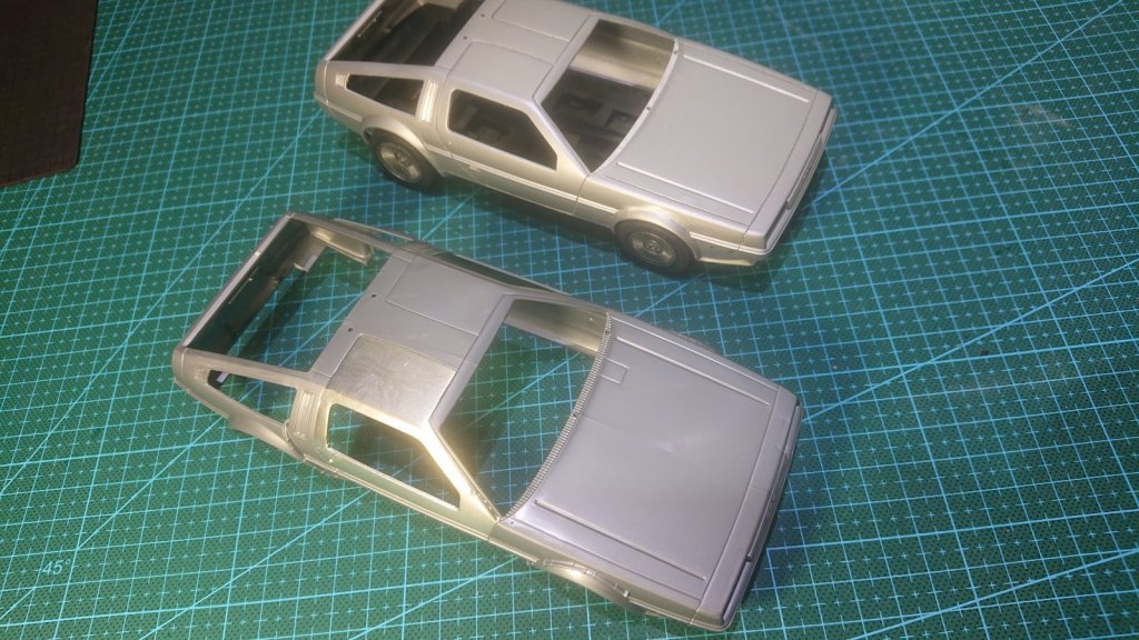

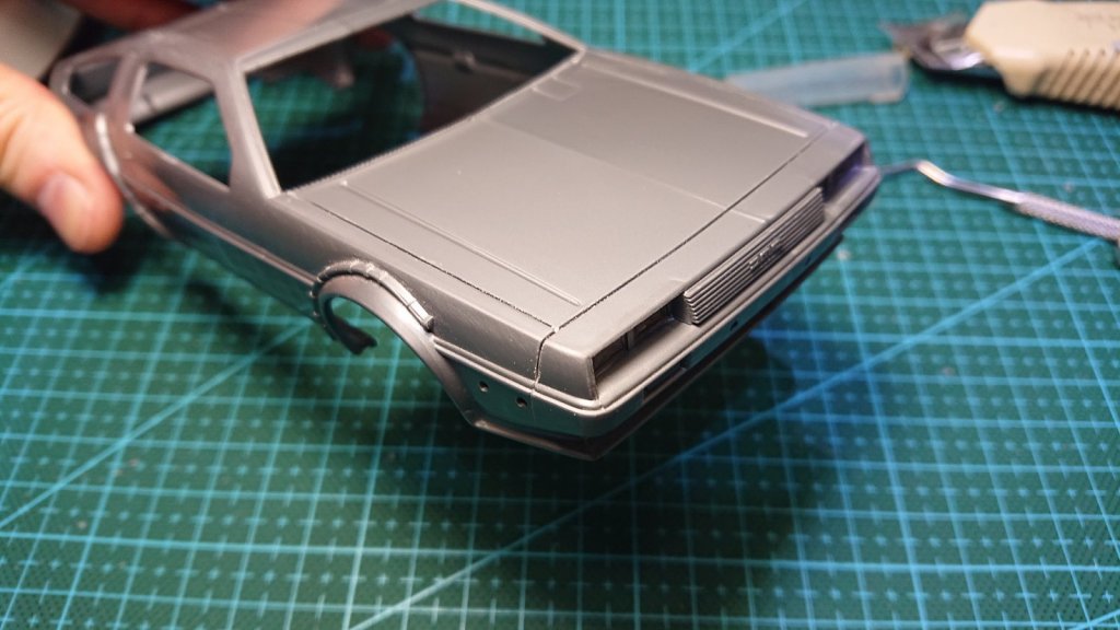

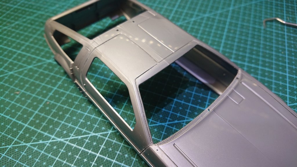

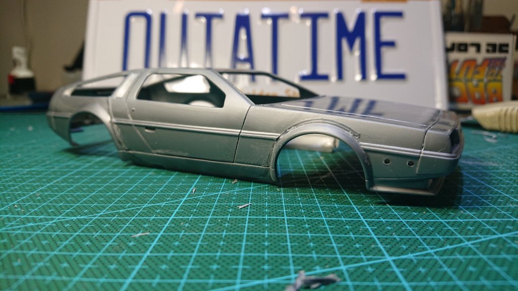

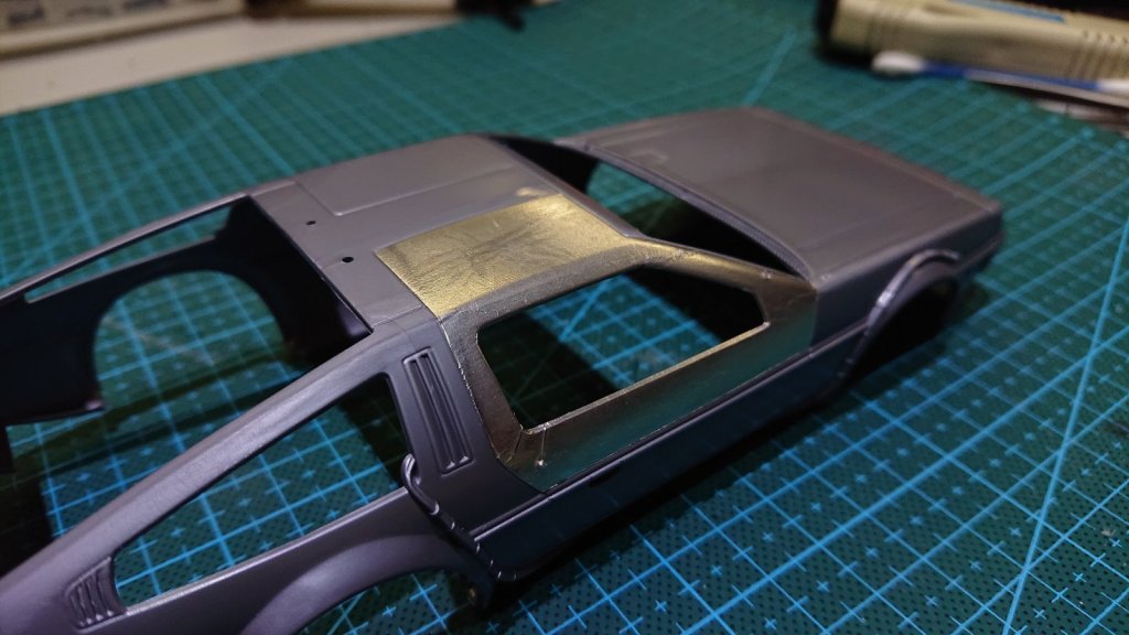

Популярный пост Driver 1214 Опубликовано 6 Feb 2019, 12:52:17 Популярный пост Жалоба Поделиться Опубликовано 6 Feb 2019, 12:52:17 Всем привет. Пока сижу на больничном - появилось немного свободного времени. Чтобы не пролёживать это время перед телевизором - решил заняться постройкой ДеЛореана. Т.к. времени после больничного останется мало - постараюсь оперативно построить этот легендарный автомобиль, без ухода в сильную детализацию, иначе этот проект опять уйдет в долгострой. Итак, решил начать с кузова: Расшивка тут совсем не глубокая, боюсь, что при покраске зальется. Поэтому прорезаю ее, почти насквозь: Сравнение до: И после: Осталось еще левую дверь прорезать, но решил сделать перерыв - и так потратил пару часов на ее. И конечно же, срезаю имитацию проводки. Буду делать из проволоки. Сильно места среза не обрабатывал т.к. они все равно потом закроются: 8 Ссылка на сообщение Поделиться на другие сайты

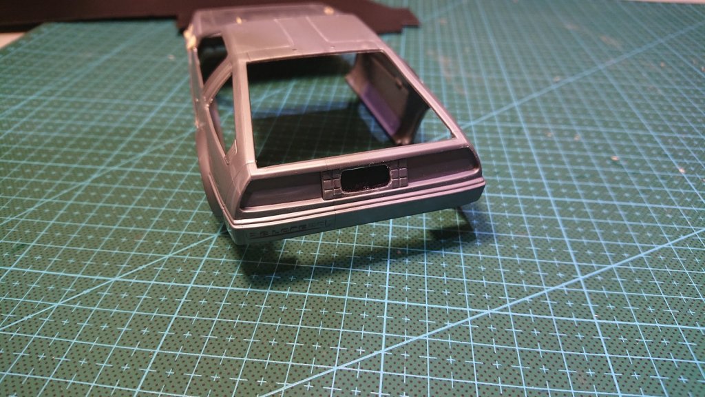

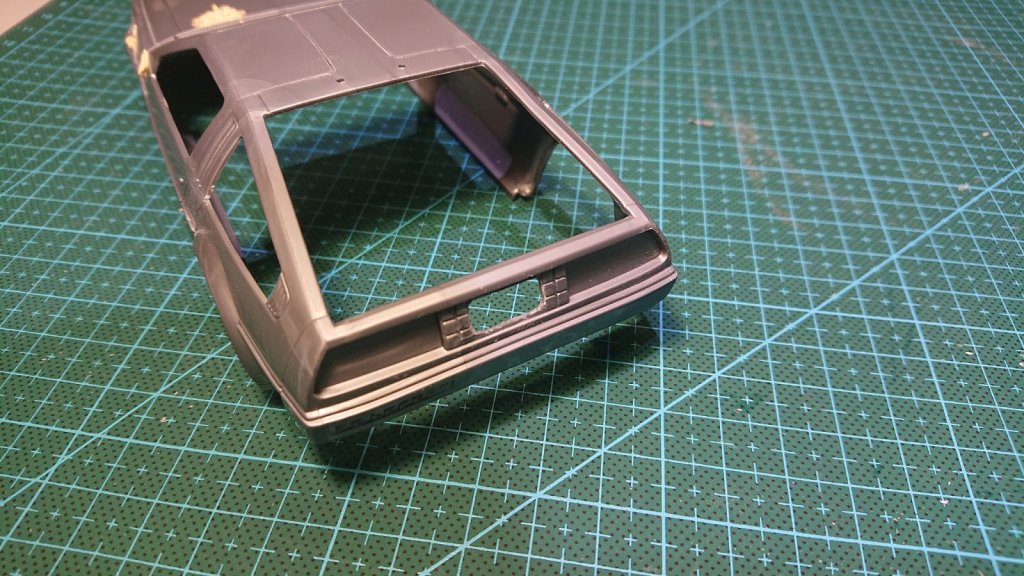

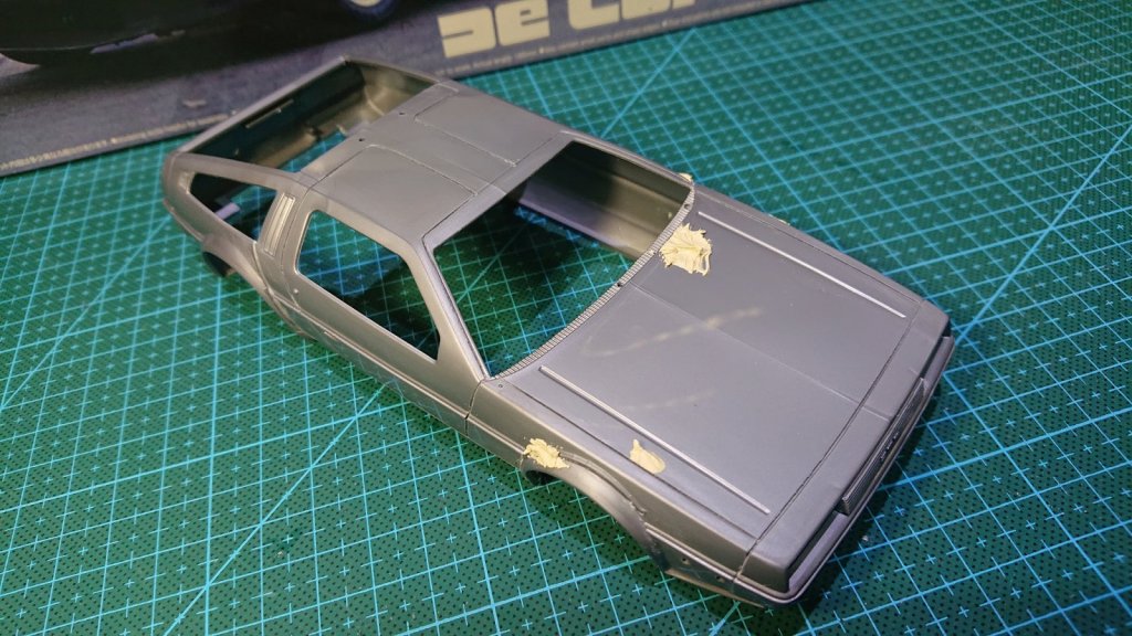

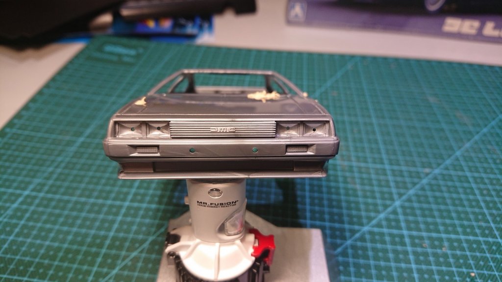

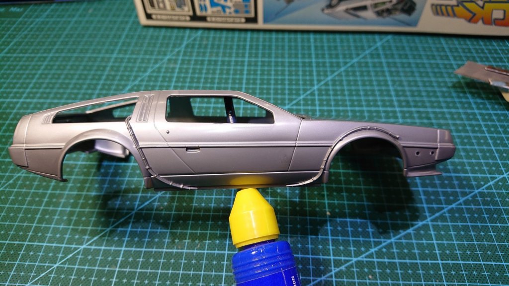

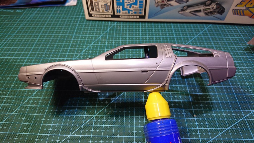

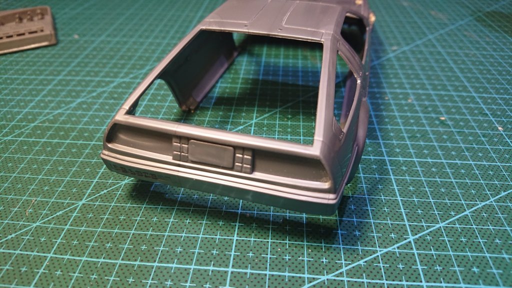

Популярный пост Driver 1214 Опубликовано 6 Feb 2019, 17:26:03 Автор Популярный пост Жалоба Поделиться Опубликовано 6 Feb 2019, 17:26:03 3 часа назад, S.Crispus G. сказал: Зачем !? Я так надеялся увидеть De Lorean в стоке . Это не мой вариант Все-таки хочется видеть автомобиль именно из фильима. А тем временем дорезал остальную расшивку, срезал провода с левой стороны: И прошелся шпатлей по тем местам, где дрогнула рука и сорвался скрайбер: Плюс зашпатлевал ненужный выступ на капоте: Место под номерной знак должно быть утоплено, а на модели оно наоборот - выпуклое: Вырезал, подклеил изнутри пластик: А так же просверлил отверстия под лампочки. На сегодня пока все. 8 Ссылка на сообщение Поделиться на другие сайты

lexer 802 Опубликовано 6 Feb 2019, 23:00:24 Жалоба Поделиться Опубликовано 6 Feb 2019, 23:00:24 Зачетный номер, Настоящий или пластиковый?, К стати мистер фюжин, это как раз от того большого Delorean? А еще на моделях от аошимы есть вот какой косяк с несостыковкой, на заднем бампере красуется выпуклая надпись Delorean а на самом деле она должна быть вогнутая внутрь. Вот так как то. 1 Ссылка на сообщение Поделиться на другие сайты

lexer 802 Опубликовано 7 Feb 2019, 06:59:38 Жалоба Поделиться Опубликовано 7 Feb 2019, 06:59:38 (изменено) @pozi.tiff да там еще и крыло на заднем плане красуется и бампера кусок. Спойлер @valek Ну да днище там целиком с нуля делать придется как и заднюю крышку (капота/бпгажника) Спойлер Изменено 7 Feb 2019, 07:00:14 пользователем lexer Ссылка на сообщение Поделиться на другие сайты

Driver 1214 Опубликовано 7 Feb 2019, 09:04:53 Автор Жалоба Поделиться Опубликовано 7 Feb 2019, 09:04:53 10 часов назад, lexer сказал: на заднем бампере красуется выпуклая надпись Delorean а на самом деле она должна быть вогнутая внутрь Да, но это уже не в моих силах исправить. 3 минуты назад, pozi.tiff сказал: Вонючая же... У меня постоянно сложность с дозировкой отвердителя, обычно отвердитель кончается на половине банки шпаклевки))) (я про опыт в 1:1) Да, запах есть. Но не долгий. Объемы не такие, как 1/1. Поэтому быстро наношу и отношу деталь подальше. А про отвердитель - у меня не такой большой объем переделок, чтобы банка со шпатлей быстро закончилась. Я полагаю, что она быстрее засохнет, чем кончится Ссылка на сообщение Поделиться на другие сайты

PETERSON 9956 Опубликовано 7 Feb 2019, 09:19:16 Жалоба Поделиться Опубликовано 7 Feb 2019, 09:19:16 8 минут назад, Driver сказал: Да, но это уже не в моих силах исправить. Было бы желание. Можно сделать вдавленные буквы с помощью травления и вклеить травлёную надпись, вырезав из бампера выпуклый шильдик. Ссылка на сообщение Поделиться на другие сайты
Driver 1214 Опубликовано 7 Feb 2019, 09:22:20 Автор Жалоба Поделиться Опубликовано 7 Feb 2019, 09:22:20 1 минуту назад, PETERSON сказал: Было бы желание. Можно сделать вдавленные буквы с помощью травления и вклеить травлёную надпись, вырезав из бампера выпуклый шильдик. Да, Михаил, такой способ имеет место быть. Но у меня все утыкается во время. Как выше писал - я до конца недели на больничном, есть время помоделить. Потом времени опять не будет и я хочу сделать максимально за этот период. Ссылка на сообщение Поделиться на другие сайты

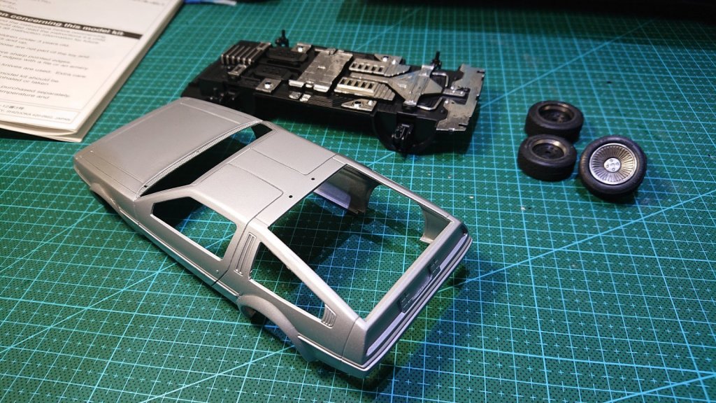

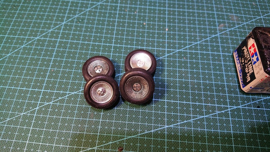

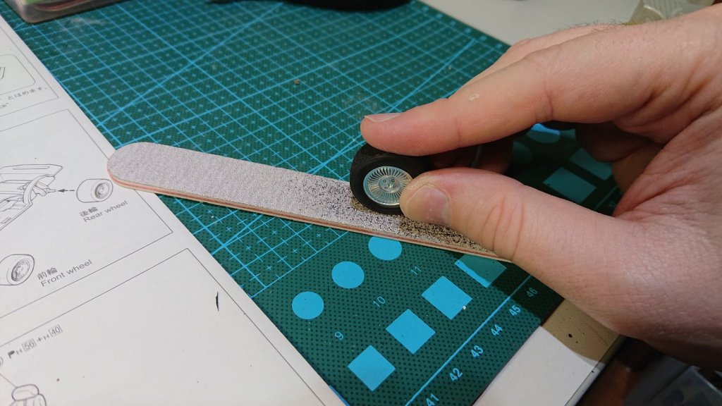

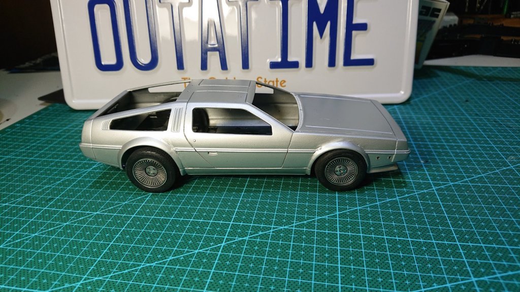

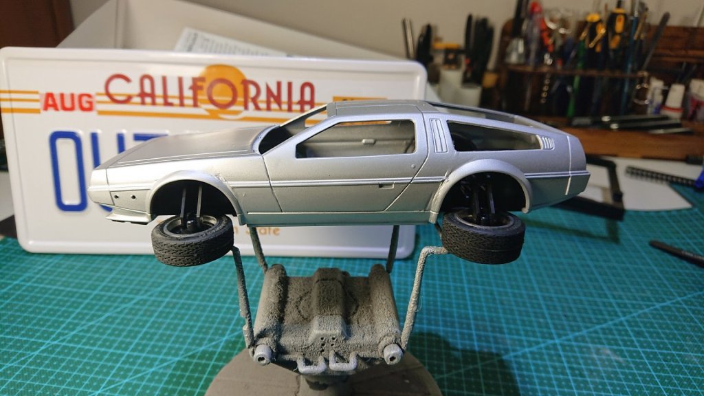

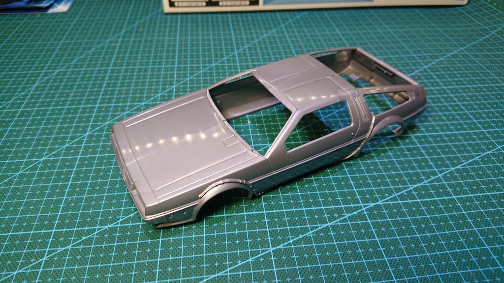

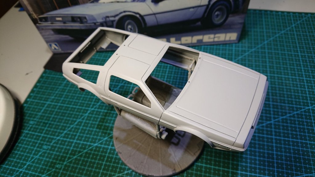

Популярный пост Driver 1214 Опубликовано 7 Feb 2019, 14:01:52 Автор Популярный пост Жалоба Поделиться Опубликовано 7 Feb 2019, 14:01:52 1 час назад, lexer сказал: У меня к стати такая же идея по поводу травления, Михаил опередил, может на втором делориане реализую, а к стати на большом бампере буквы правильно отпечатаны? Если идея дойдет до реализации, то можно и мне будет переделать бампер. Там не сложно. Аккуратно вырезать и вклеить травло. На большом правильные буквы. Прогресс за сегодня: зашкурил шпатлевку: Задул грунтом: Пока сохнет занялся колесами. Резину обточил на шкурке, чтобы снять облой из центра протектора: Собрал и прошелся смывкой: К этому времени покрасил несколькими слоями кузов. Использовал краску Mr.Color #8. Считаю, что цвет получился очень похожим. Это не метеллик, это матовое серебро: Подсобрал днище, примерил кузов: Колеса имеют функцию раскладывания, чтобы превратить ДеЛореан в летающий автомобиль: 12 Ссылка на сообщение Поделиться на другие сайты

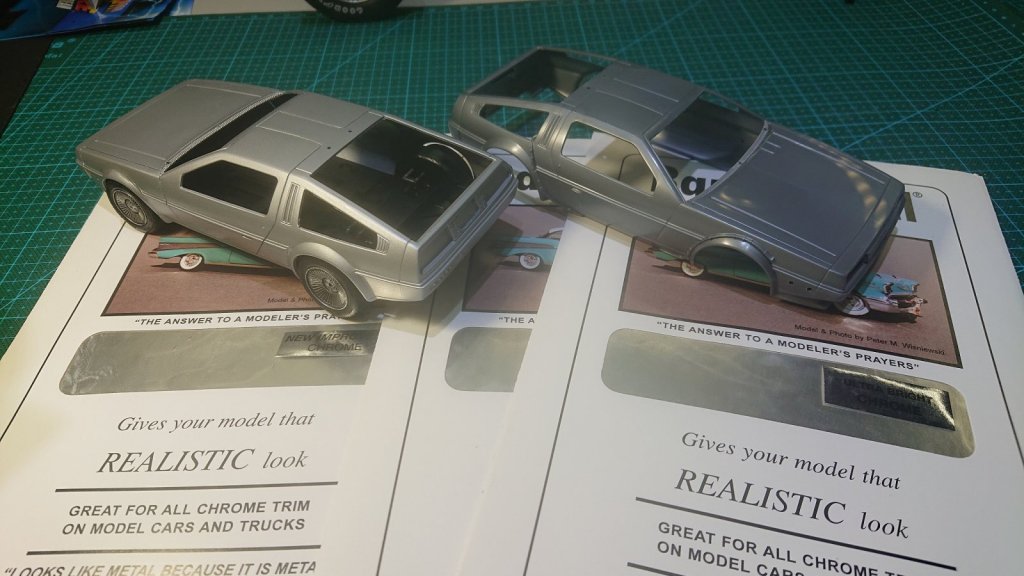

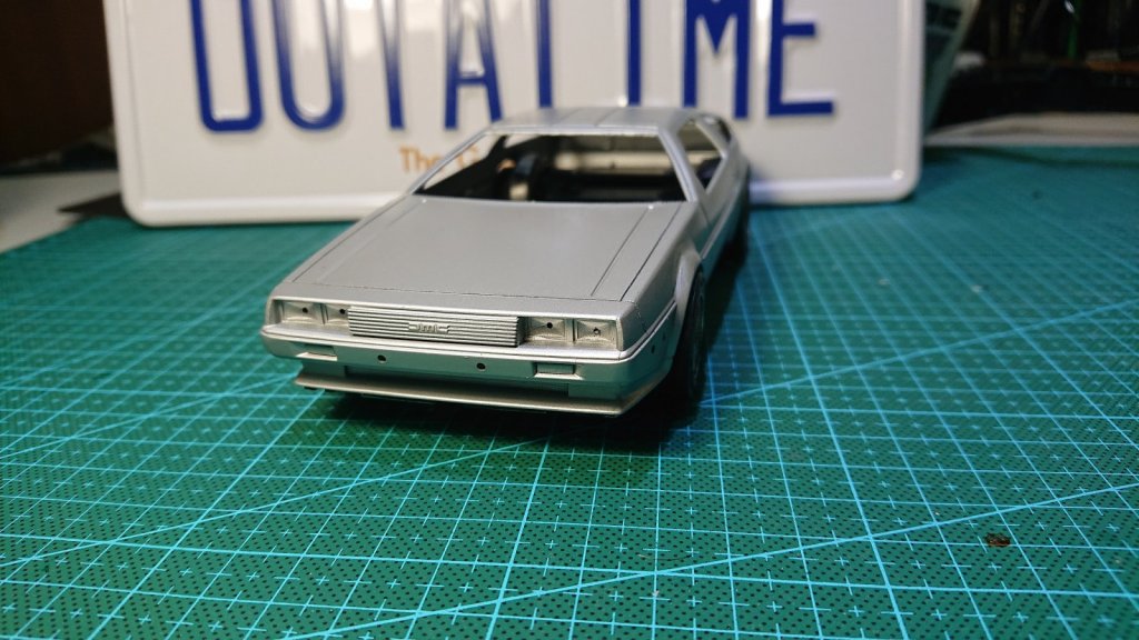

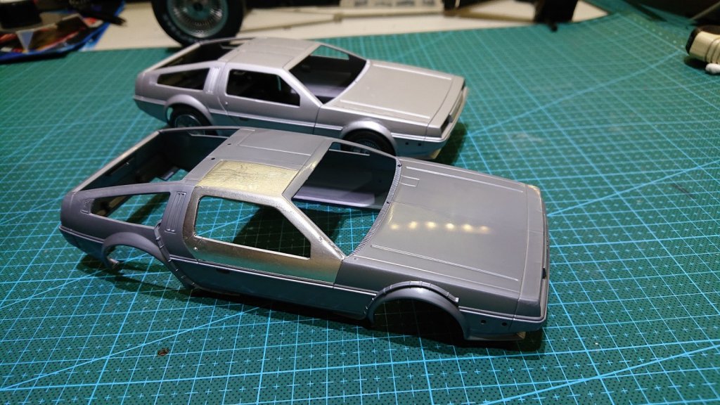

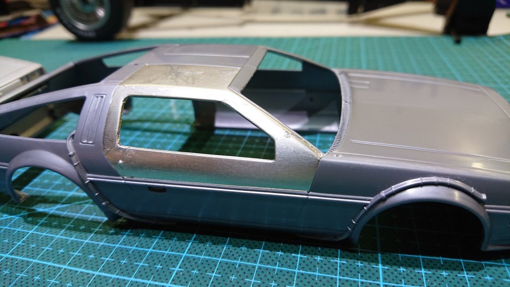

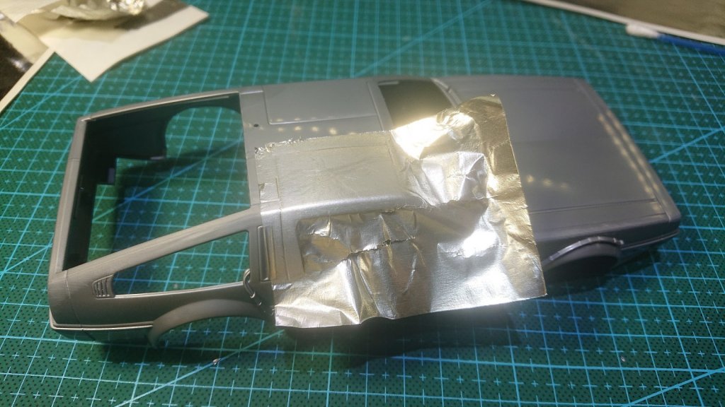

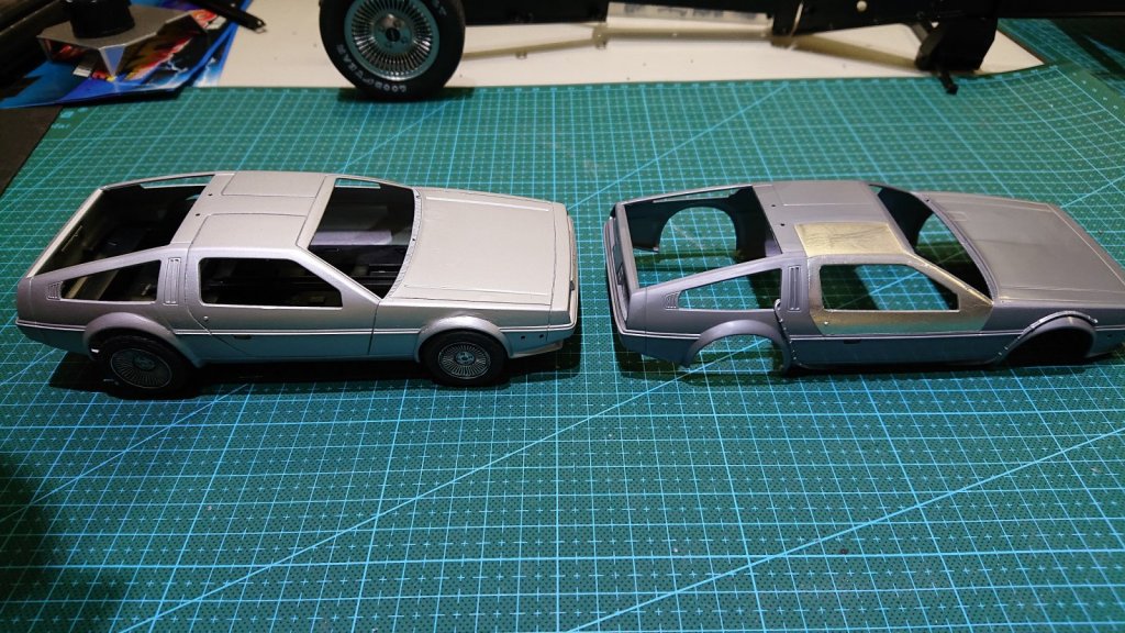

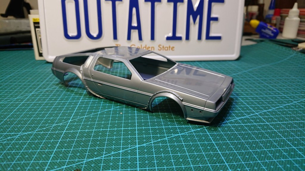

Популярный пост Driver 1214 Опубликовано 8 Feb 2019, 08:57:24 Автор Популярный пост Жалоба Поделиться Опубликовано 8 Feb 2019, 08:57:24 Роман, данная приблуда не для хранения, а для разового использования. Например, БТТ-шники это оценят, когда на корпусе много сварных швов нужно имитировать. Коллеги, нужно ваше мнение! Перед сном пришла ко мне в голову мысль по поводу внешнего вида "Машины времени". Что если закататьь ее в фольгу? У меня есть еще один кузов: Фольга старая, уже пошла волнами, ее не жалко, но из-за этого и проблемы могут быть с нанесением. Закатал для оценки одну дверь. Гляньте, скажите свое мнение - стоит заморачиваться или нет? Основной сложностью для себя вижу в том, чтобы наклеить БМФ без складок. Ранее такими площадями ее не наклеивал. 5 Ссылка на сообщение Поделиться на другие сайты
