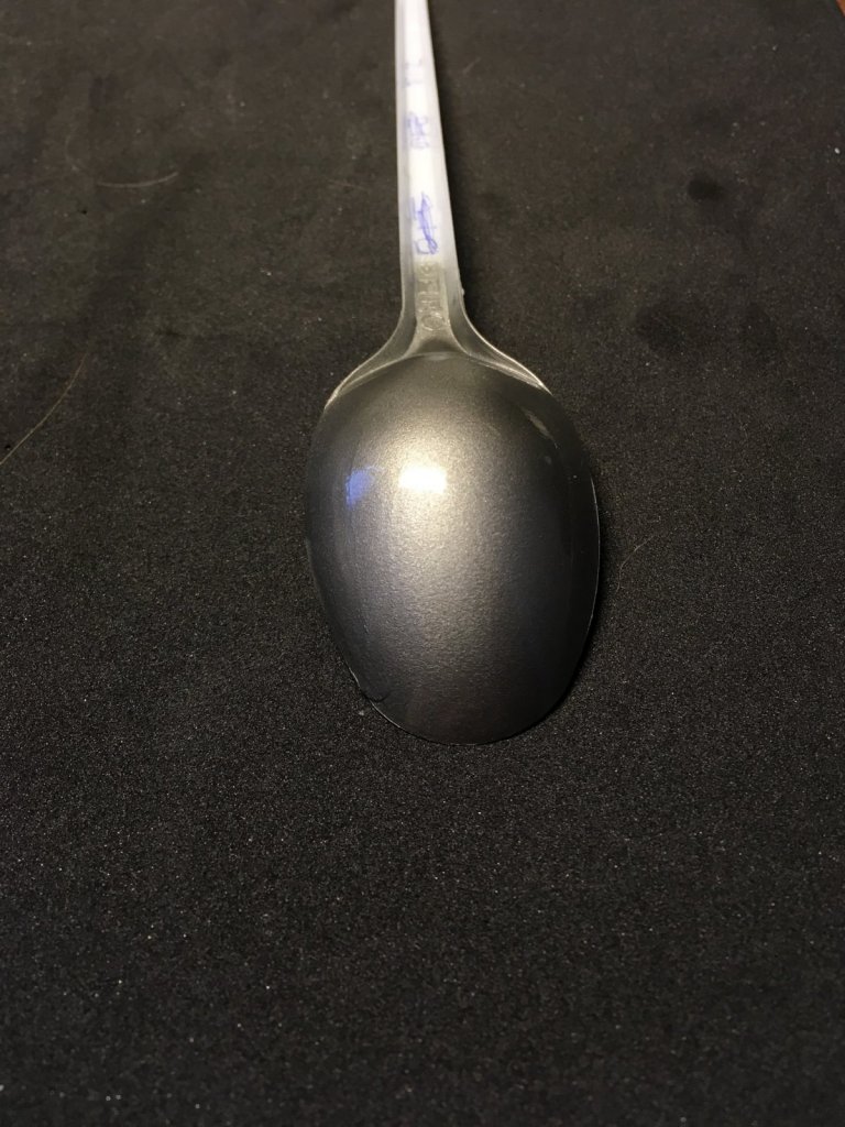

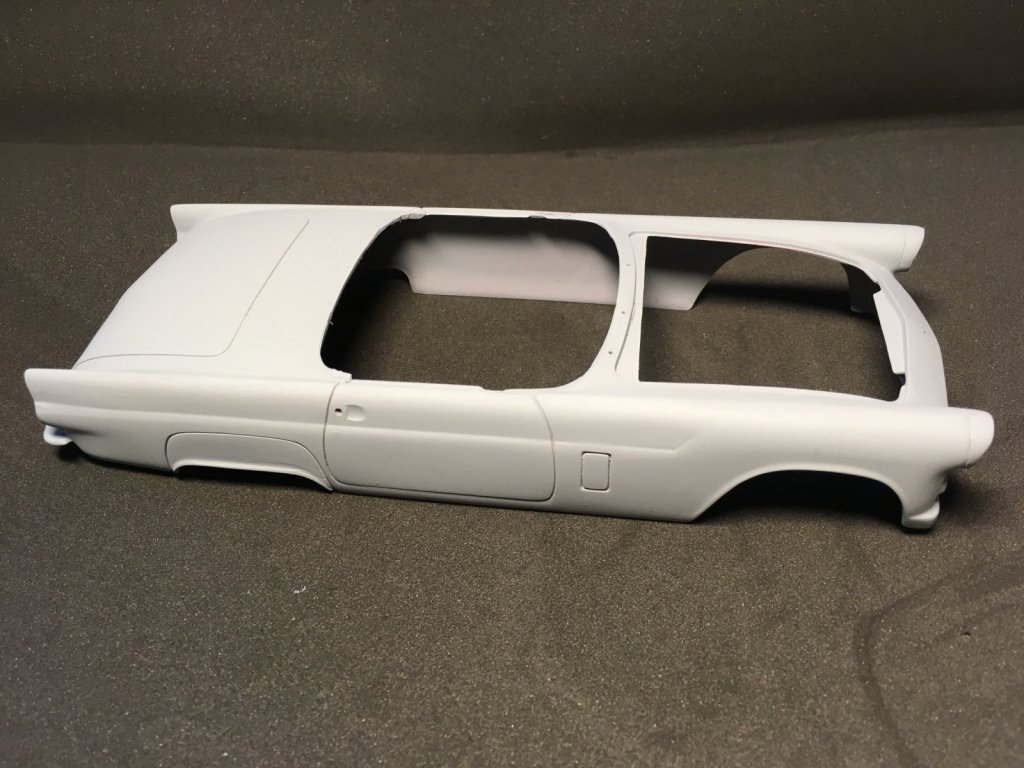

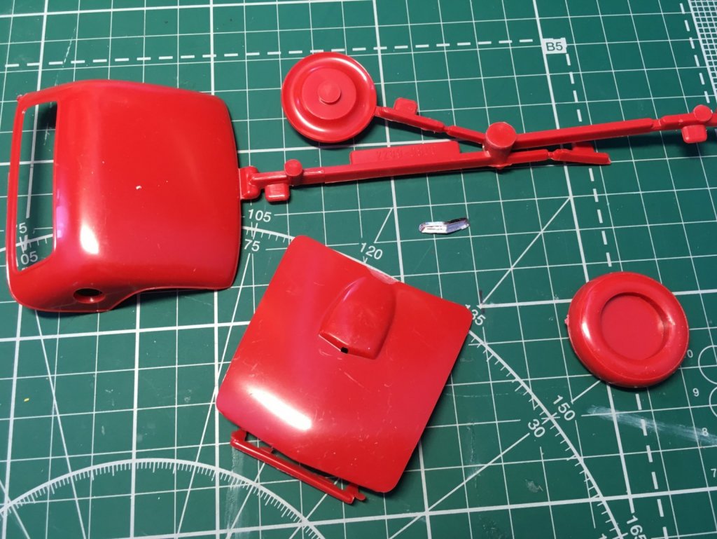

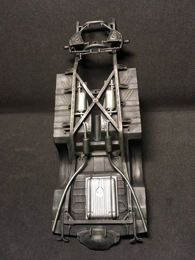

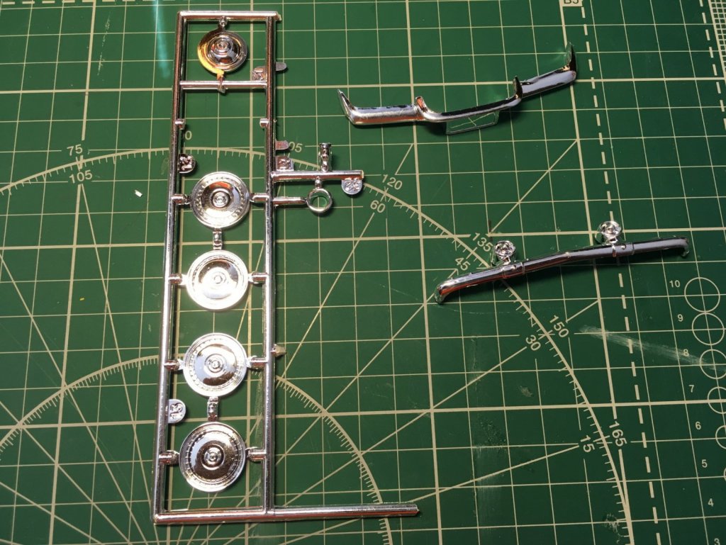

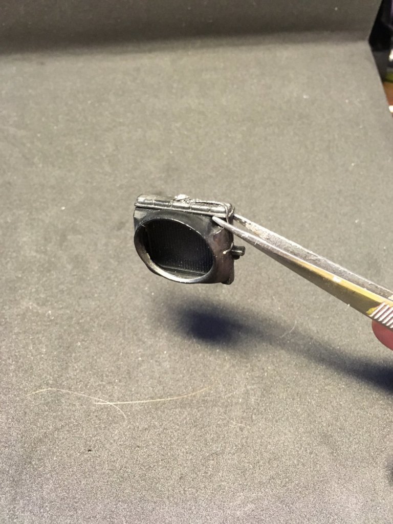

RBPencil 2655 Опубликовано 11 May 2019, 10:33:36 Автор Жалоба Поделиться Опубликовано 11 May 2019, 10:33:36 Не так много но кое что есть. Второй проявочный слой показал что теперь всё нормально и можно двигаться дальше (в конце текста будет вопрос) Закончил на 80% работы по днищу. Пудры от тамии Ни как не получалось снять радиатор. Двигатель ещё не готов и на 40% даже (окрашен только на половину. Так что покажу не скоро. Заводской хром почти весь снят (крышки, рамка лобового стекла, бампера). Но тут как обычно поджидала беда (не выходит без потерь), когда смывал в раковину улетела одна крышка клапанов, но поискав в запасах нашел замену, но они ниже по высоте. Посмотрим как это будет в жизни выглядеть. Теперь вопрос В момент поиска материалов была найдена вот такая фотография Зацепил цвет. Думал думал - а у меня в коробке с красками есть такой. ВОПРОС Они похожи? Честно две подряд красные машинки нет желания делать)))) 4 Ссылка на сообщение Поделиться на другие сайты
RadioCAT 704 Опубликовано 11 May 2019, 11:08:38 Жалоба Поделиться Опубликовано 11 May 2019, 11:08:38 На ложке темнее. Машина скорее всего перламутровая. 2 Ссылка на сообщение Поделиться на другие сайты
boxer 1036 Опубликовано 11 May 2019, 11:35:32 Жалоба Поделиться Опубликовано 11 May 2019, 11:35:32 Крышка клапанов достаточно крупная деталь, могла застрять в сифоне,.. А на фотке цвет намного светлее,.. Ссылка на сообщение Поделиться на другие сайты
cuba_13 3616 Опубликовано 11 May 2019, 13:47:32 Жалоба Поделиться Опубликовано 11 May 2019, 13:47:32 @RBPencil Леш, а чего ты не хочешь в малярку сходить и намешать именно такой цвет? Ссылка на сообщение Поделиться на другие сайты
yura1961 3945 Опубликовано 11 May 2019, 14:53:47 Жалоба Поделиться Опубликовано 11 May 2019, 14:53:47 52 минуты назад, cuba_13 сказал: малярку сходить и намешать именно такой цвет? Что бы намешать ИМЕННО такой цвет надо знать код. Леша,в оригинальных цветах Т-берда и близко ничего нет похожего.http://paintref.com/cgi-bin/colorcodedisplay.cgi?manuf=Ford&model=Thunderbird&con=mo&year=1956&rows=50 они в принципе не красились в серебристые металики,но если ты отступаешь от исторической достоверности то можно подобрать в малярке серебристый металик коих в современных системах подбора тысячи оттенков. 1 Ссылка на сообщение Поделиться на другие сайты

RBPencil 2655 Опубликовано 12 May 2019, 10:29:47 Автор Жалоба Поделиться Опубликовано 12 May 2019, 10:29:47 22 часа назад, boxer сказал: Крышка клапанов достаточно крупная деталь, могла застрять в сифоне,.. Её там уже не было, разобрал сразу сифон. 20 часов назад, cuba_13 сказал: а чего ты не хочешь в малярку сходить и намешать именно такой цвет? Вот не хочу я туда ходить. Я туда не хожу. Не мой вариант. Мне хватает того что делают те же Сплеш или Ганза. И эта тема уже обмусолена много раз. 19 часов назад, yura1961 сказал: Что бы намешать ИМЕННО такой цвет надо знать код. Леша,в оригинальных цветах Т-берда и близко ничего нет похожего они в принципе не красились в серебристые металики,но если ты отступаешь от исторической достоверности то можно подобрать в малярке серебристый металик коих в современных системах подбора тысячи оттенков. Вот и возник вопрос так как сам не увидел такого цвета на другом подобном сайте. Но ему идет такой цвет. Так от исторического цвета отходить не буду. Так что про ложку забываем.... Идем дальше Ссылка на сообщение Поделиться на другие сайты

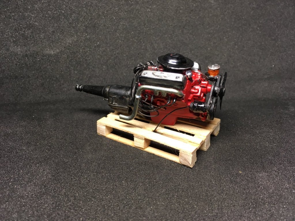

Популярный пост RBPencil 2655 Опубликовано 18 May 2019, 21:12:27 Автор Популярный пост Жалоба Поделиться Опубликовано 18 May 2019, 21:12:27 За неделю что сделал только движок... Но я и не спешу особо))) Как видно что не штатные крышки меньше (высота 1-2мм), но как мне показалось что это даже хорошо. Более гармонично выглядит теперь. Покрашены черным глянцем и натерты порошком от С1, как и воздушный фильтр. Либо я этот порошок "готовить не умею"(с), но это черный хром выходит. Так что рамку стекла и бампера буду молотовым красить. Трамблер СкалПродакшинс Идем дальше. Дальше салоном заниматься буду. Думаю промежуточное что-то покажу, а может уже готовую ванну (это от прогресса будет зависеть). 8 Ссылка на сообщение Поделиться на другие сайты

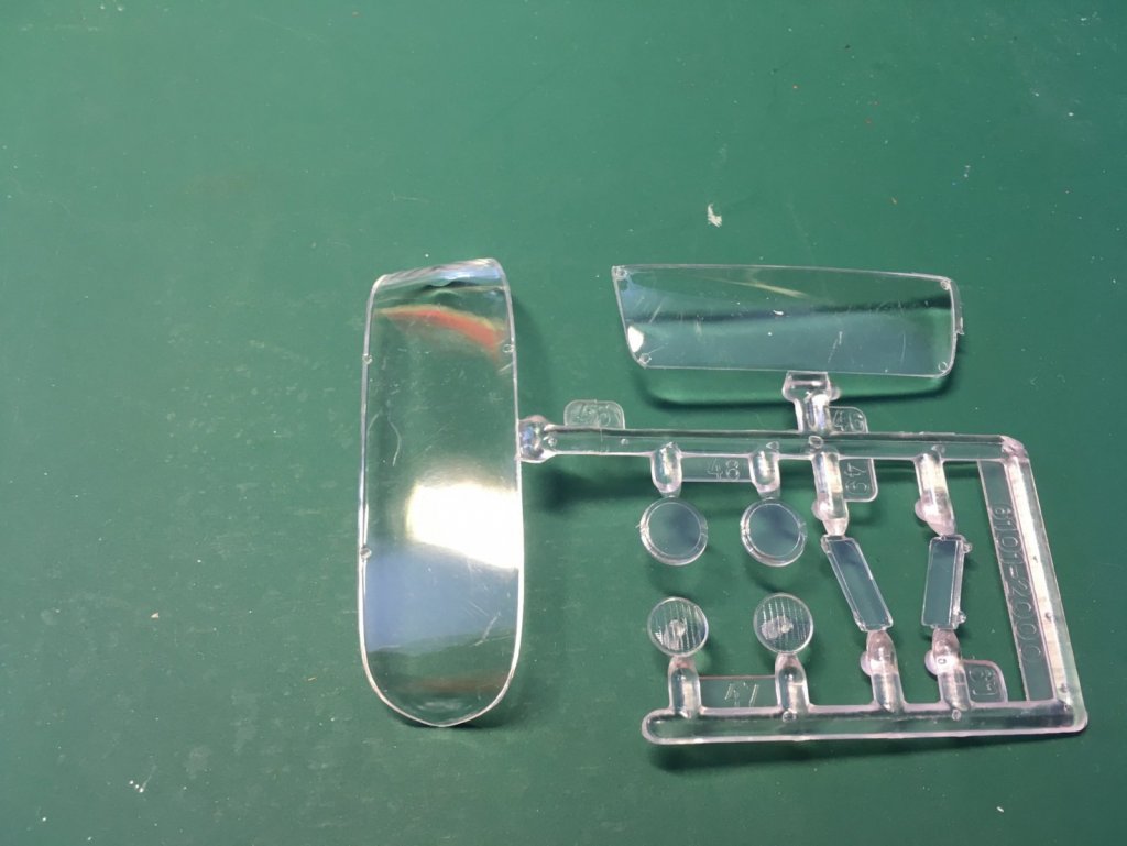

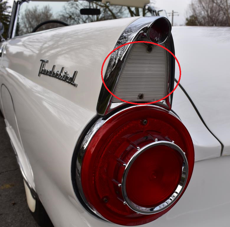

RBPencil 2655 Опубликовано 26 May 2019, 18:07:12 Автор Жалоба Поделиться Опубликовано 26 May 2019, 18:07:12 Коллеги. Есть вопрос который меня мучает давно, и пару раз делал но выходил "колхоз". Белые фары. Как это лучше сделать. По факту это матовое стекло белое. Красить белой краской потом лаком не вариант (убого выглядит - колхоз). Кто что посоветует для лучшей имитации. @Tolibass, @yura1961 вопрос скорей к Вам. Ссылка на сообщение Поделиться на другие сайты
Andrey Labuzov 6544 Опубликовано 26 May 2019, 18:35:08 Жалоба Поделиться Опубликовано 26 May 2019, 18:35:08 27 минут назад, RBPencil сказал: Коллеги. Есть вопрос который меня мучает давно, и пару раз делал но выходил "колхоз". Белые фары. Как это лучше сделать. По факту это матовое стекло белое. Красить белой краской потом лаком не вариант (убого выглядит - колхоз). Кто что посоветует для лучшей имитации. @Tolibass, @yura1961 вопрос скорей к Вам. Может просто слегка шкурануть изнутри? Ссылка на сообщение Поделиться на другие сайты
cuba_13 3616 Опубликовано 26 May 2019, 18:37:13 Жалоба Поделиться Опубликовано 26 May 2019, 18:37:13 @RBPencil Леш, я на последних двух моделях просто вырезал и вклеивал отшлифованный кусок нужного размера из прозрачного пластика. Если нужно фактурное стекло, как у тебя, я бы делал слепок и отливал, ты же так на корветах делал. Лучшее решение, как по мне. Ссылка на сообщение Поделиться на другие сайты
yura1961 3945 Опубликовано 26 May 2019, 18:54:52 Жалоба Поделиться Опубликовано 26 May 2019, 18:54:52 46 минут назад, RBPencil сказал: Кто что посоветует для лучшей имитации. Леша,в ките это дано просто в хроме? Ссылка на сообщение Поделиться на другие сайты
RBPencil 2655 Опубликовано 26 May 2019, 19:24:36 Автор Жалоба Поделиться Опубликовано 26 May 2019, 19:24:36 (изменено) 40 минут назад, yura1961 сказал: Леша,в ките это дано просто в хроме? Да. С красным фонарём всё ясно клир, а вот белый... На 56 белке шляпа на выходе была при помощи жидкой белой краске и жидком стекле @cuba_13 Корветы не мои... @Andrey Labuzov Там нет стекляшек Изменено 26 May 2019, 19:35:25 пользователем RBPencil Ссылка на сообщение Поделиться на другие сайты
