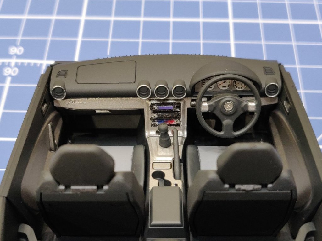

e36Evgen 16 Опубликовано 8 Aug 2019, 03:45:22 Жалоба Поделиться Опубликовано 8 Aug 2019, 03:45:22 Спасибо за перезалив фото! Теперь все хорошо))) На центральную консоль магнитофон,климатконтроль (вроде) они даны декалью??? Ссылка на сообщение Поделиться на другие сайты
boxer 1036 Опубликовано 8 Aug 2019, 07:46:25 Жалоба Поделиться Опубликовано 8 Aug 2019, 07:46:25 В 05.08.2019 в 23:01, Hoggy сказал: и сразу намучался с убер мелкими деталями Это сложно,.. попробуй, после того как макнул кисточку в краску, снять немного краски, прислонив её носиком где-то,.. к руке или еще к чему,.. Ссылка на сообщение Поделиться на другие сайты

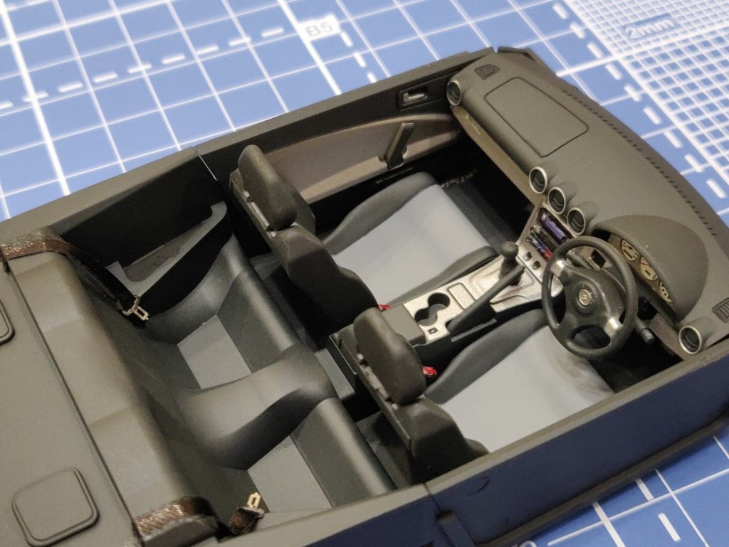

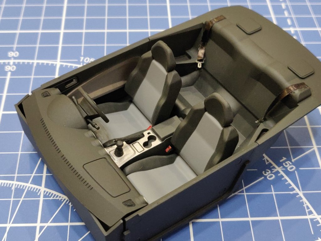

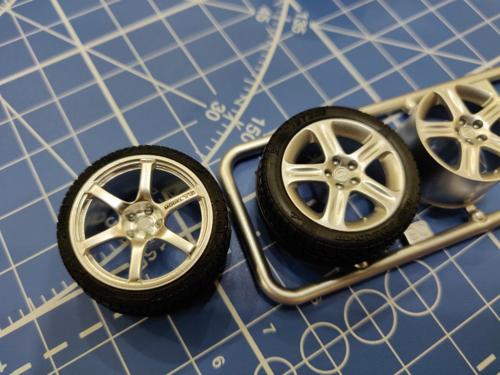

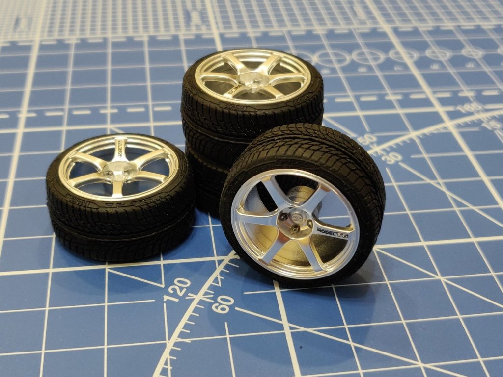

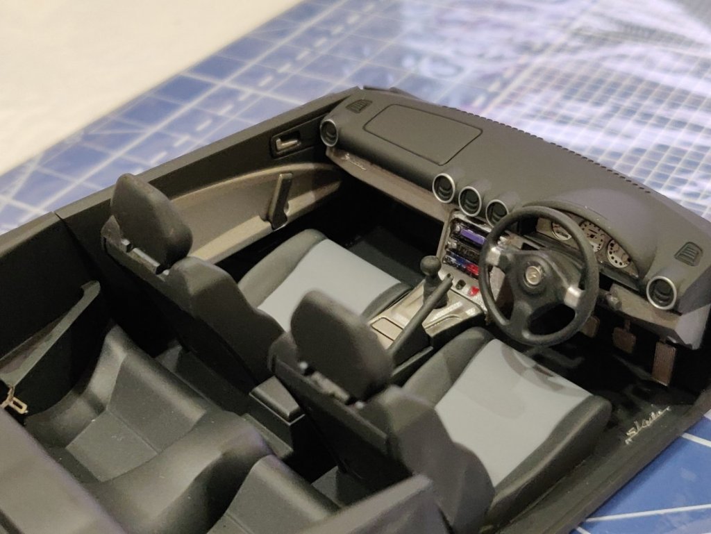

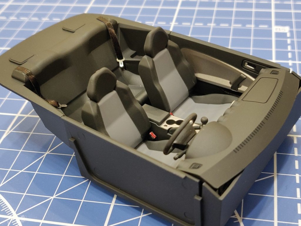

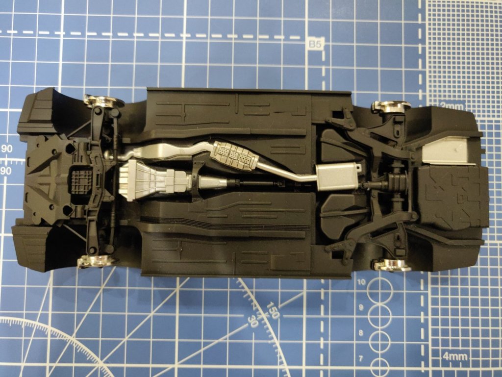

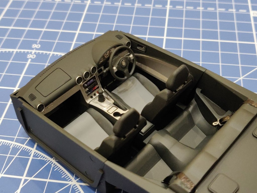

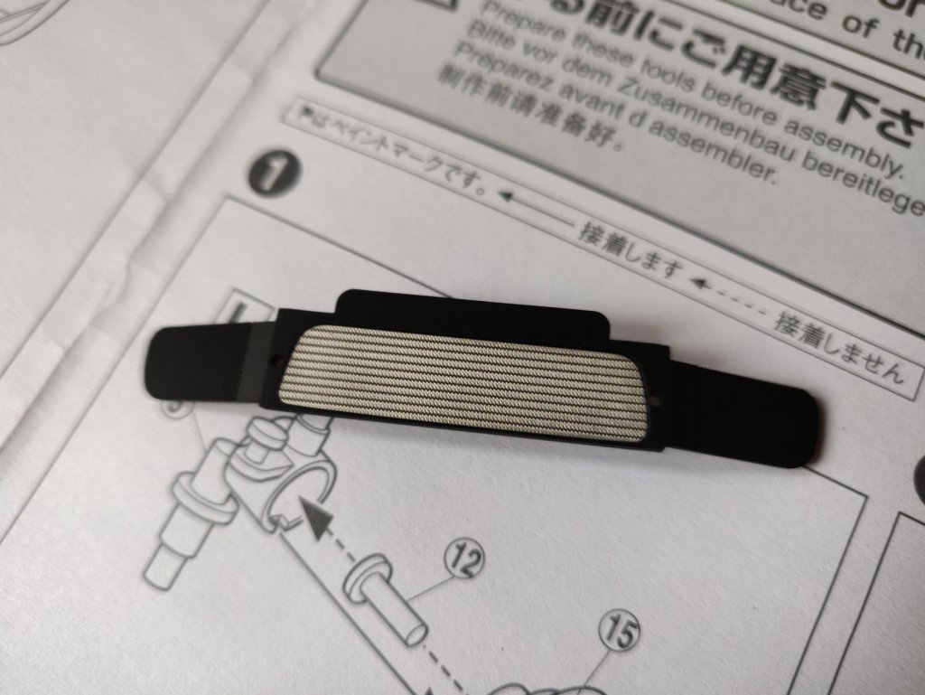

Hoggy 10 Опубликовано 9 Aug 2019, 12:02:38 Автор Жалоба Поделиться Опубликовано 9 Aug 2019, 12:02:38 Чуть подробнее собранный салон. Главные косяки вижу, буду стараться их исправлять. Так же собрал днище, пружинки по советам не ставил. Очень понравился тамиевский panel line accent, классная штука. Собрал колеса на замену штатным Вопрос: как правильно красить травление? Это про сетку в бампер, думаю ей следует быть черной. Аэра нету В 08.08.2019 в 05:45, e36Evgen сказал: На центральную консоль магнитофон,климатконтроль (вроде) они даны декалью??? Нет, да и декалей центральной консоли я вообще не встречал, они все рисуются самостоятельно Ссылка на сообщение Поделиться на другие сайты
Andrey Labuzov 6544 Опубликовано 9 Aug 2019, 12:26:11 Жалоба Поделиться Опубликовано 9 Aug 2019, 12:26:11 Салон, в целом, нормальный. Хотя, немного странно смотрятся ремни сзади при отсутствии передних. А замки для них - наоборот ) 21 минуту назад, Hoggy сказал: Вопрос: как правильно красить травление? Это про сетку в бампер, думаю ей следует быть черной. Аэра нету Если нет аэра, лучше из баллона, но очень аккуратно. Кистью, скорее всего ячейки зальёшь, потом придётся прочищать. 22 минуты назад, Hoggy сказал: Нет, да и декалей центральной консоли я вообще не встречал, они все рисуются самостоятельно Фуджими делает на некоторых моделях декали для центральной консоли. Но, это позорище. Ссылка на сообщение Поделиться на другие сайты
TheYellowHB 795 Опубликовано 9 Aug 2019, 13:06:13 Жалоба Поделиться Опубликовано 9 Aug 2019, 13:06:13 Симпатичный салончик вышел, такой весь ровно-матовый, как на картинках из брошюрки. Огорчает только стык на козырьке приборки, но это уже производственный артефакт. Эти диски, на сколько я помню, 19", могут громоздко смотреться в арках, надо примерить. Я на Астоне травлюшку красил черным грунтом от Ганзы из баллона, все отлично держится. П.С. У аошимы декали только на экраны торпедо бывают. А вот у 15 Сильвии достаточно рельефные кнопочки на панели. 1 Ссылка на сообщение Поделиться на другие сайты
Hoggy 10 Опубликовано 9 Aug 2019, 13:51:27 Автор Жалоба Поделиться Опубликовано 9 Aug 2019, 13:51:27 1 час назад, Andrey Labuzov сказал: Хотя, немного странно смотрятся ремни сзади при отсутствии передних. Пока думаю попробовать прикрепить передние ремни изнутри к стекляшке окон, как имитацию того, что ремни идут по стойке. Хотя так никто не делает наверное, везде где смотрел просто к ванне салона крепят 1 час назад, Andrey Labuzov сказал: Если нет аэра, лучше из баллона, но очень аккуратно. Кистью, скорее всего ячейки зальёшь, потом придётся прочищать. травление не грунтуется перед краской? Ссылка на сообщение Поделиться на другие сайты
Andrey Labuzov 6544 Опубликовано 9 Aug 2019, 14:07:08 Жалоба Поделиться Опубликовано 9 Aug 2019, 14:07:08 13 минут назад, Hoggy сказал: Пока думаю попробовать прикрепить передние ремни изнутри к стекляшке окон Я просто делал имитацию стоек из пластика 15 минут назад, Hoggy сказал: травление не грунтуется перед краской? Лучше загрунтовать, конечно. Ну, или очень аккуратно обращаться при сборке. 1 Ссылка на сообщение Поделиться на другие сайты
Hoggy 10 Опубликовано 18 Aug 2019, 12:53:00 Автор Жалоба Поделиться Опубликовано 18 Aug 2019, 12:53:00 Подскажите, тамиевский черный Panel Line Accent нормально ляжет на травленый рельефный элемент? Если пройти им по сетке интеркулера, не испорчу деталь? Или просто оставить как есть Ссылка на сообщение Поделиться на другие сайты
TheYellowHB 795 Опубликовано 18 Aug 2019, 14:56:31 Жалоба Поделиться Опубликовано 18 Aug 2019, 14:56:31 Ляжет, излишки можно убрать мокрой ватной палочкой. 2 Ссылка на сообщение Поделиться на другие сайты

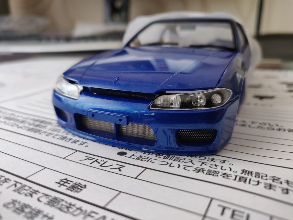

Hoggy 10 Опубликовано 22 Aug 2019, 11:25:58 Автор Жалоба Поделиться Опубликовано 22 Aug 2019, 11:25:58 С капотом в этом ките явно не всё удачно. Стыкуя ровно по зазорам по периметру, спереди получается такая шляпа Отлитая плоскость капота вообще не пляшет по форме. Надо допиливать, думать как опускать нос капота вниз 1 Ссылка на сообщение Поделиться на другие сайты
TheYellowHB 795 Опубликовано 22 Aug 2019, 11:47:30 Жалоба Поделиться Опубликовано 22 Aug 2019, 11:47:30 Он по ширине немного не входит. А горб убрать легко - на перемычку кузова между фарами приклей пару кусочков пластика бутербродом и потом капот в этом месте к этому пластику. На серой Сильвии я так и делал. Не забудь торцы стекляшек в фарах черным обвести. Ссылка на сообщение Поделиться на другие сайты
Cinzento 45 Опубликовано 22 Aug 2019, 11:50:17 Жалоба Поделиться Опубликовано 22 Aug 2019, 11:50:17 21 минуту назад, Hoggy сказал: С капотом в этом ките явно не всё удачно. Стыкуя ровно по зазорам по периметру, спереди получается такая шляпа Отлитая плоскость капота вообще не пляшет по форме. Надо допиливать, думать как опускать нос капота вниз А ты его открывающимся делать планируешь? Варианта 2 - либо открыть его на модели, либо приклеить притянув (возможно ослабить для этого где-то внутри, подточив). Если под капотом нет детализации, то я бы заклеил. Ссылка на сообщение Поделиться на другие сайты
Hoggy 10 Опубликовано 22 Aug 2019, 14:58:09 Автор Жалоба Поделиться Опубликовано 22 Aug 2019, 14:58:09 Внутрянки нет, поэтому вариант только стягивать и клеить. 3 часа назад, TheYellowHB сказал: Он по ширине немного не входит Можно было бы сточить торцы немного, но тут, наверное, главный минус окрашенного кита - детали особо не покорректируешь. Либо так или иначе придется подкрашивать, что уже вылезает при срезе крашенных литников, как бы аккуратно это ни делалось 3 часа назад, TheYellowHB сказал: на перемычку кузова между фарами приклей пару кусочков пластика бутербродом и потом капот в этом месте к этому пластику да. как-то так и буду делать. Отдельный капот в этом ките особенно ни к чему Ссылка на сообщение Поделиться на другие сайты
