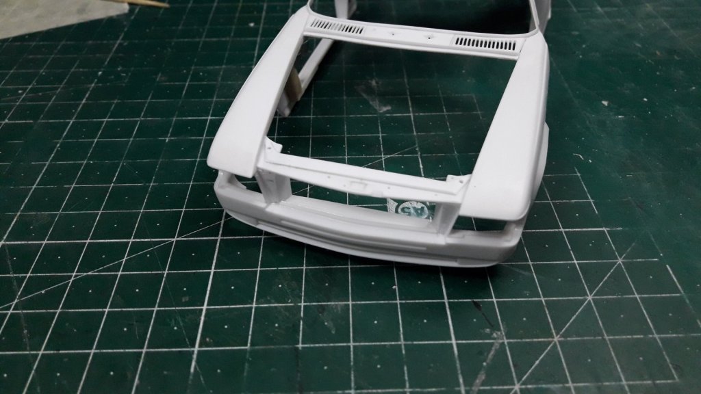

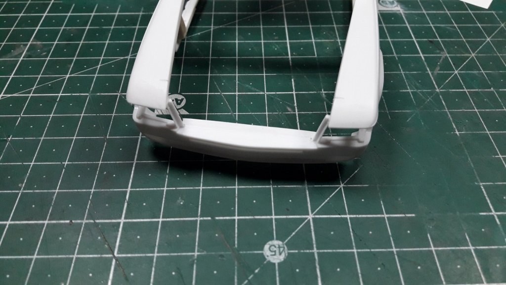

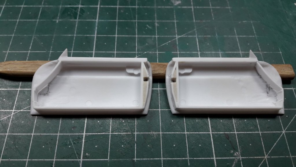

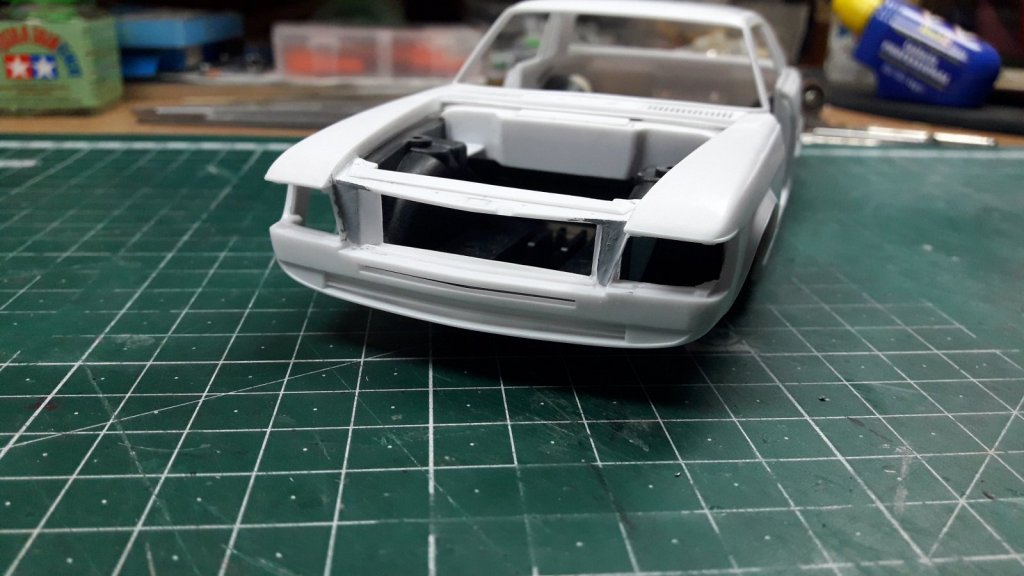

Scale Motorsport 1050 Опубликовано 15 Dec 2019, 21:55:23 Жалоба Поделиться Опубликовано 15 Dec 2019, 21:55:23 @Tolibass Класс! Толя, а фрезу с бормашиной используешь? И еще вопрос - сами стекла передних фар откуда брать будешь, если высверлил рифленое стекло? 1 Ссылка на сообщение Поделиться на другие сайты
PETERSON 10160 Опубликовано 15 Dec 2019, 22:07:47 Жалоба Поделиться Опубликовано 15 Dec 2019, 22:07:47 1 час назад, Tolibass сказал: Когда стройка идёт долго, от неё в конечном итоге начинаешь уставать Эх Толя, как я тебя понимаю! 1 час назад, Tolibass сказал: немного исправил замок багажника Теперь совсем другое дело! Фары тоже норм, хотя я и не люблю этот американский вариант. Правда, они должны быть большего диаметра. Но тогда и поворотник пришлось бы переделывать, чтобы он не был таким плоским. И да, я теперь вижу, что сделать поворотник более треугольной формы очень трудно из-за его рельефа. Вот тут видно, что ободок внешней фары почти доходит до верхней и нижней кромки. Пока писал пост, в теме появился вопрос от Сергея про стёкла фар. Тоже хотел его задать. 3 Ссылка на сообщение Поделиться на другие сайты
Tolibass 7400 Опубликовано 16 Dec 2019, 05:12:09 Автор Жалоба Поделиться Опубликовано 16 Dec 2019, 05:12:09 @Super_Sych Спасибо Серёжа, в большинстве случаев фрезу зажимаю в ручную цанговую дрель, задние фары делал в ручную. Передние стёкла фар будут, взял из донорских остатков, честно говоря я не помню с какого набора, но по размеру подошли. @PETERSON Миша ,тут было две составляющих, самое основное это передние стёкла, они ограничили диаметр отверстий, высверлил на сколько мог что бы осталось стекло целым, и потом поворотник. 1 Ссылка на сообщение Поделиться на другие сайты

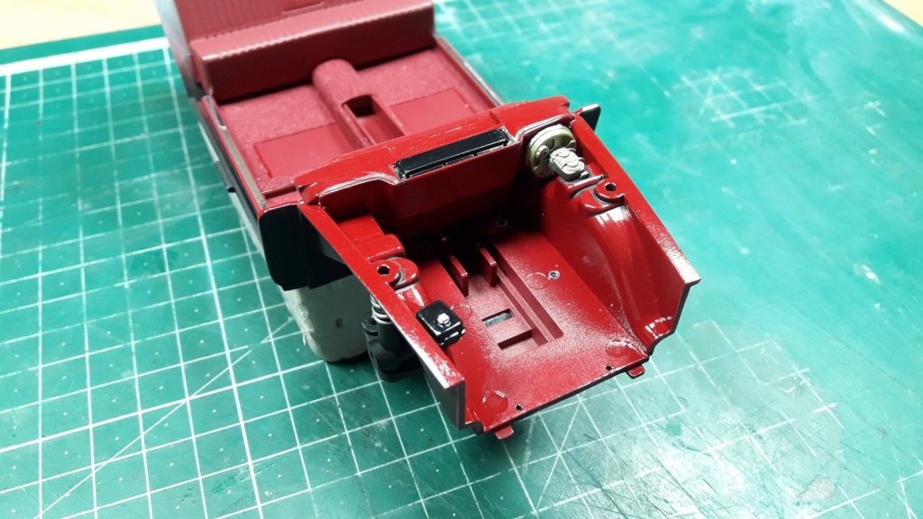

Популярный пост Tolibass 7400 Опубликовано 22 Dec 2019, 17:44:10 Автор Популярный пост Жалоба Поделиться Опубликовано 22 Dec 2019, 17:44:10 Привет парни! Сделаю небольшое обновление, поработал над подкапотным пространством. Простите, но в этот раз ничего писать не буду, устаю на работе перед новым годом так, что сил нет. Поэтому будут просто фотки, но там думаю будет всё понятно. Всем приятного просмотра. Всем хорошего вечера! 23 Ссылка на сообщение Поделиться на другие сайты

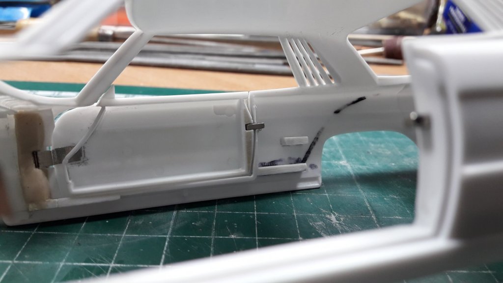

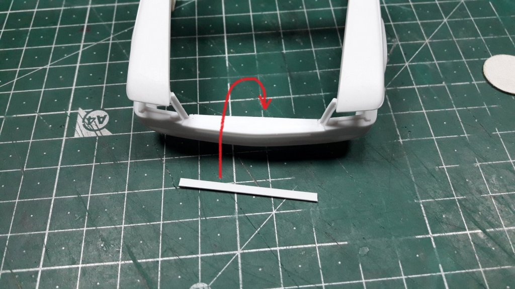

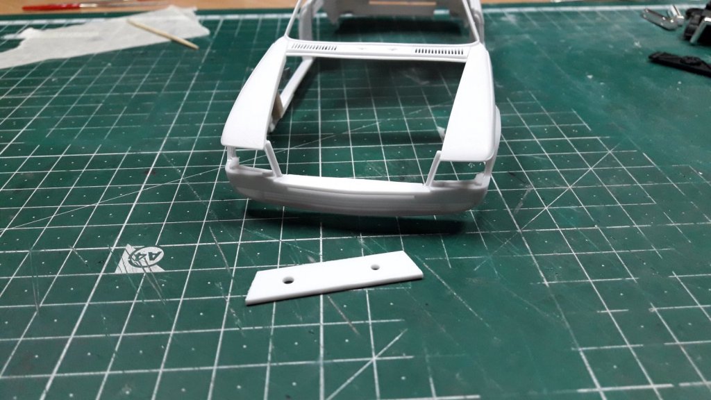

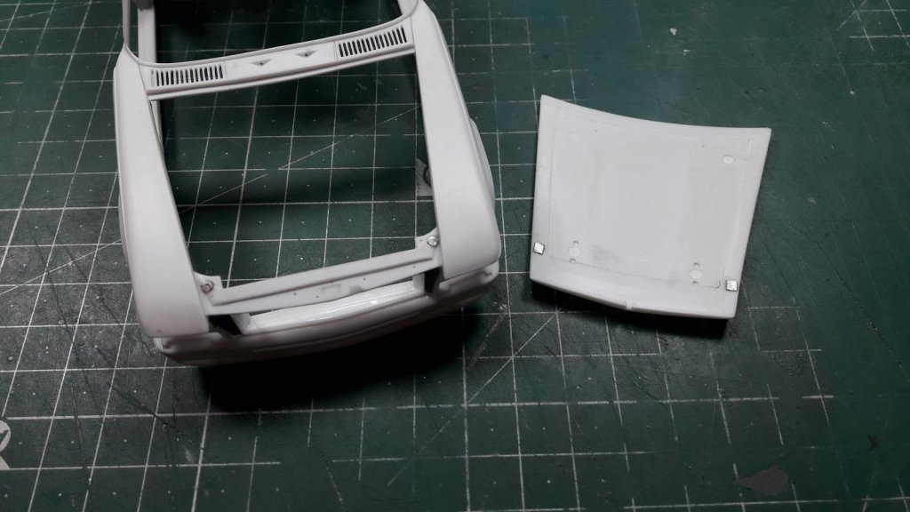

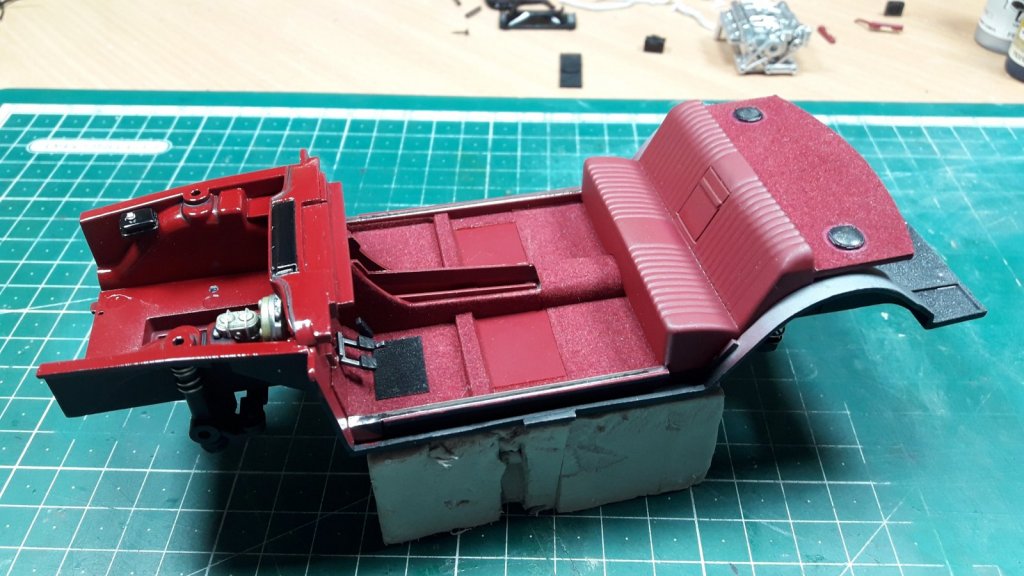

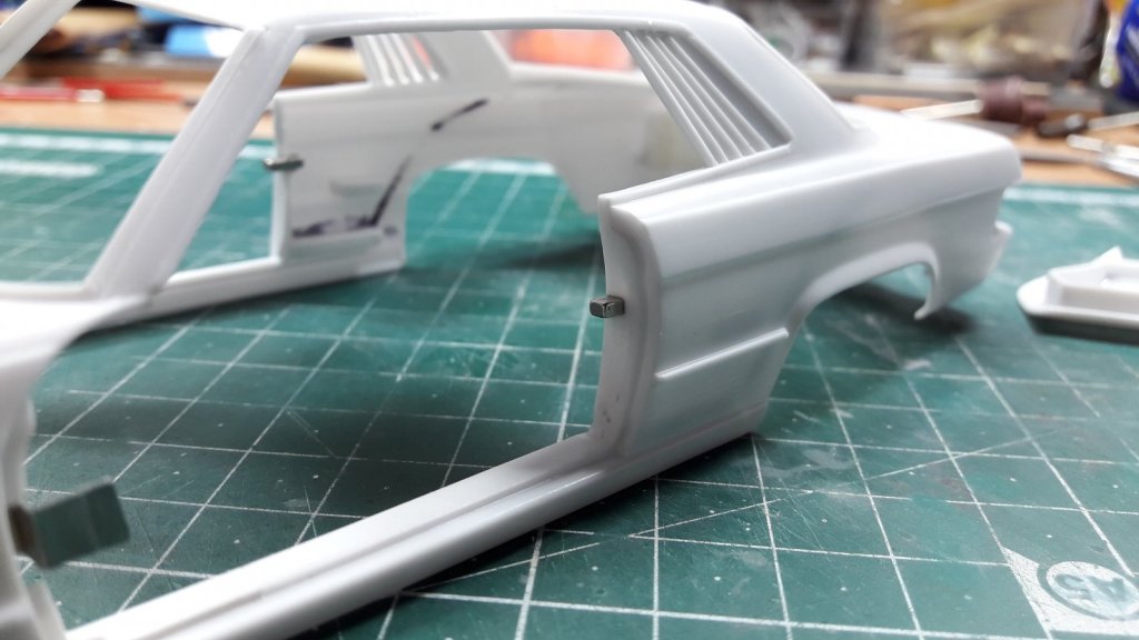

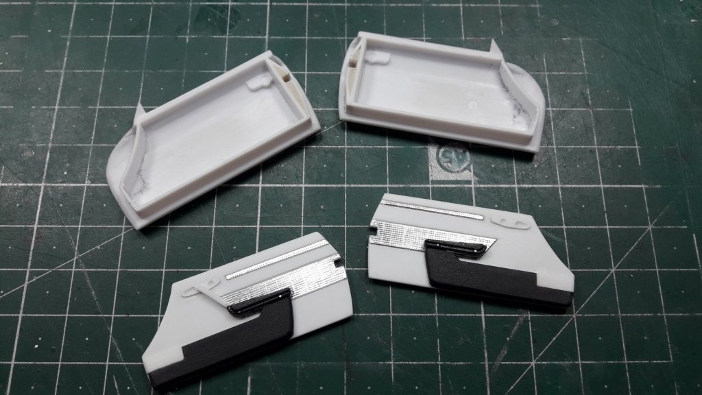

Популярный пост Tolibass 7400 Опубликовано 5 Jan 2020, 18:24:32 Автор Популярный пост Жалоба Поделиться Опубликовано 5 Jan 2020, 18:24:32 Привет парни! Пропустил я одно обновление, но и не мудрено. праздники же. Всё приближается к покраске, доделываю последние штрихи по кузову. Для фиксации дверей, решил добавить магниты. изначально хотел сделать выступ совсем минимальным, но двери плохо фиксировались, поэтому, нашёл золотую середину, магниты конечно выступают немного больше чем нужно, но это лучший вариант. В дверях сделал ответные прорези, и вклеил металлические пластинки во внутрь. Всё выставил как нужно, и зафиксировал магниты. В дверных картах тоже сделал дополнительные прорези. И поставил магниты для капота, в виду того , что передняя часть моторного щита и салона была переделана, петли капота поставить будет практически не реально, поэтому магниты будут служить роль фиксаторов, и я не совсем уверен что успею сделать подкапотку, так что если что, капот будет постоянно закрытый. Но посмотрим, может что то и успею. Ну а дальше буду помаленьку грунтовать, и красить. Всех с наступающими праздниками, добра и мира всем. 18 Ссылка на сообщение Поделиться на другие сайты
PETERSON 10160 Опубликовано 5 Jan 2020, 19:13:51 Жалоба Поделиться Опубликовано 5 Jan 2020, 19:13:51 Здорово получается! Для себя уже давно оценил полезность магнитов в нашем деле. 1 Ссылка на сообщение Поделиться на другие сайты

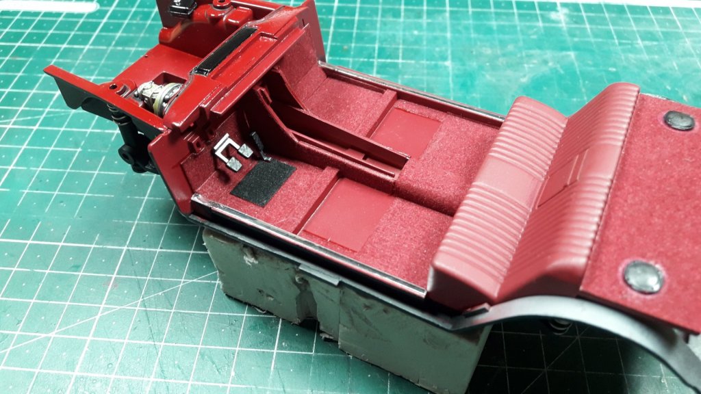

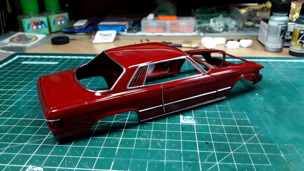

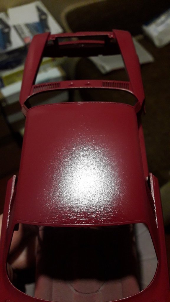

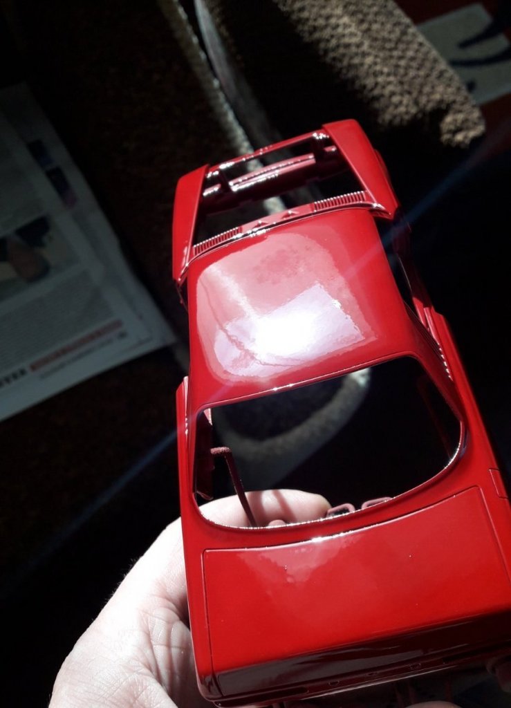

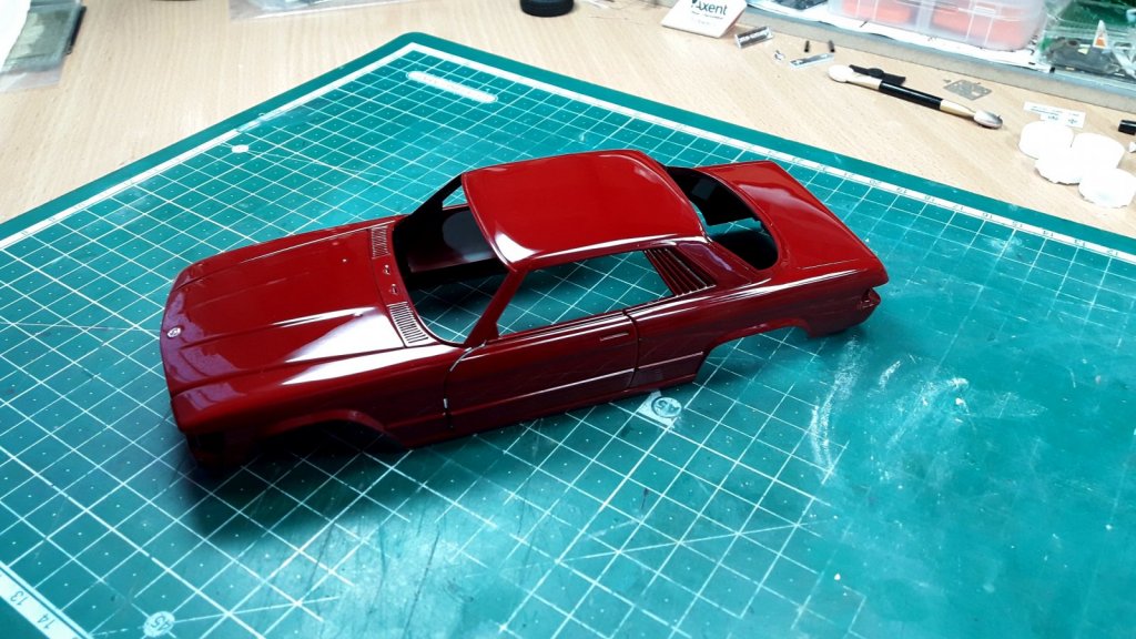

Популярный пост Tolibass 7400 Опубликовано 12 Jan 2020, 21:50:34 Автор Популярный пост Жалоба Поделиться Опубликовано 12 Jan 2020, 21:50:34 (изменено) Привет парни! Ох ,уже совсем скоро ,осталось 19 дней. Покраска идёт полным ходом, но не без ложки дёгтя. Данная ситуация ,которую я сейчас опишу, коснулась только кузова, подозреваю что это из-за самого пластика. Итак модель была загрунтована, высушена, и обработана, была гладкая как стекло, но после нанесения краски весь кузов покрылся морщинами, и повторюсь, только кузов, вернее весь белый пластик. Вот как это выглядело. Оставил кузов на сутки, морщины немного улеглись но не исчезли, после покрытия лаком всё стало замечательно ,ничего не видно. Есть небольшая шагрень, но это из-за не долитого в нужном количестве растворителя. (Специально немного не долил) А это скорей всего скажу для новичков, косяки бывают всегда, и если у вас случиться подобная ситуация, не опускайте руки, если модель покрашена не металликом, а простыми цветами, то под лаком ничего не будет видно. В общем выкрасил и кузов и салон. И модель постепенно начала обрастать деталями. Установил заднее сиденье, сделал полку, постелил ковролин, примудрил педали от какого то набора )) Под капотом, кое как впихнул тормозной цилиндр. И сделал расширительный бачок. И из разных остатков и медной проволоки, сворганил более менее похожую выхлопную систему. Хоть как то украшу прямое и скучное днище. Вот на этом пока всё. Всем хорошего вечера. Изменено 12 Jan 2020, 21:51:42 пользователем Tolibass 25 Ссылка на сообщение Поделиться на другие сайты

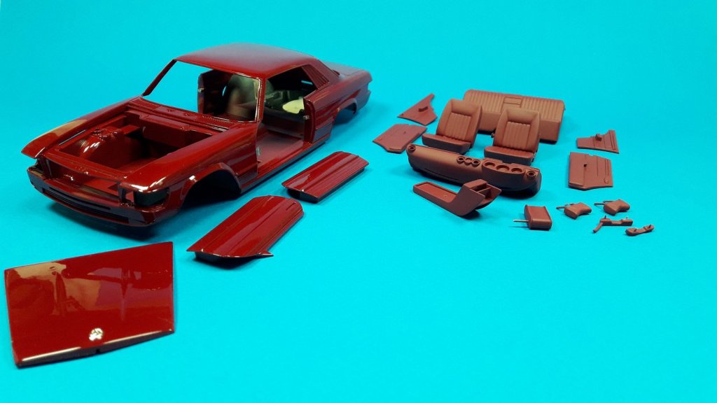

PETERSON 10160 Опубликовано 12 Jan 2020, 23:10:42 Жалоба Поделиться Опубликовано 12 Jan 2020, 23:10:42 Немного не понял, какого цвета салон? На верхней фотографии коричневый, на нижних - красный. Ссылка на сообщение Поделиться на другие сайты
valek 1650 Опубликовано 13 Jan 2020, 05:42:11 Жалоба Поделиться Опубликовано 13 Jan 2020, 05:42:11 7 часов назад, Tolibass сказал: кузов покрылся морщинами Позволю предположить, что как раз в краске было много растворителя и был сильно "мокрый" слой - обычно от этих моментов такое случается. Круто, что такими ударными темпами пошла сборка. Скрестил все, что могу. 2 Ссылка на сообщение Поделиться на другие сайты
Tolibass 7400 Опубликовано 13 Jan 2020, 06:05:06 Автор Жалоба Поделиться Опубликовано 13 Jan 2020, 06:05:06 @PETERSON Салон красный, просто краска меняет свой цвет в зависимости от освещения, и кузов не такой тёмный на самом деле. Кузов и салон покрашены одним цветом, но по разным лаком выглядят по разному . @valek Возможно, хотя красился не только кузов, а проявилась только на нём. Это уже не важно, кузов под лаком и можно перевернуть страницу. Ударными не то слово. Ссылка на сообщение Поделиться на другие сайты
ingramosh73 181 Опубликовано 13 Jan 2020, 08:03:24 Жалоба Поделиться Опубликовано 13 Jan 2020, 08:03:24 Анатолий, что использовали в качестве коврового покрытия? Если бумага, то она крашенная? Ссылка на сообщение Поделиться на другие сайты
Tolibass 7400 Опубликовано 13 Jan 2020, 11:07:32 Автор Жалоба Поделиться Опубликовано 13 Jan 2020, 11:07:32 @ingramosh73 Андрей это бумага, но она не крашеная, цвет попался прям тот что нужно. 2 Ссылка на сообщение Поделиться на другие сайты
ingramosh73 181 Опубликовано 13 Jan 2020, 12:26:57 Жалоба Поделиться Опубликовано 13 Jan 2020, 12:26:57 Понял, спасибо! Пробовал просто бумагу покрасить. Нифига не вышло)) Ссылка на сообщение Поделиться на другие сайты
Tolibass 7400 Опубликовано 13 Jan 2020, 12:51:08 Автор Жалоба Поделиться Опубликовано 13 Jan 2020, 12:51:08 22 минуты назад, ingramosh73 сказал: Понял, спасибо! Пробовал просто бумагу покрасить. Нифига не вышло)) Почему? Многие красят и выходит прям отлично. Просто красить нужно не мокрым слоем, и краска должна быть максимально жидкая. 1 Ссылка на сообщение Поделиться на другие сайты

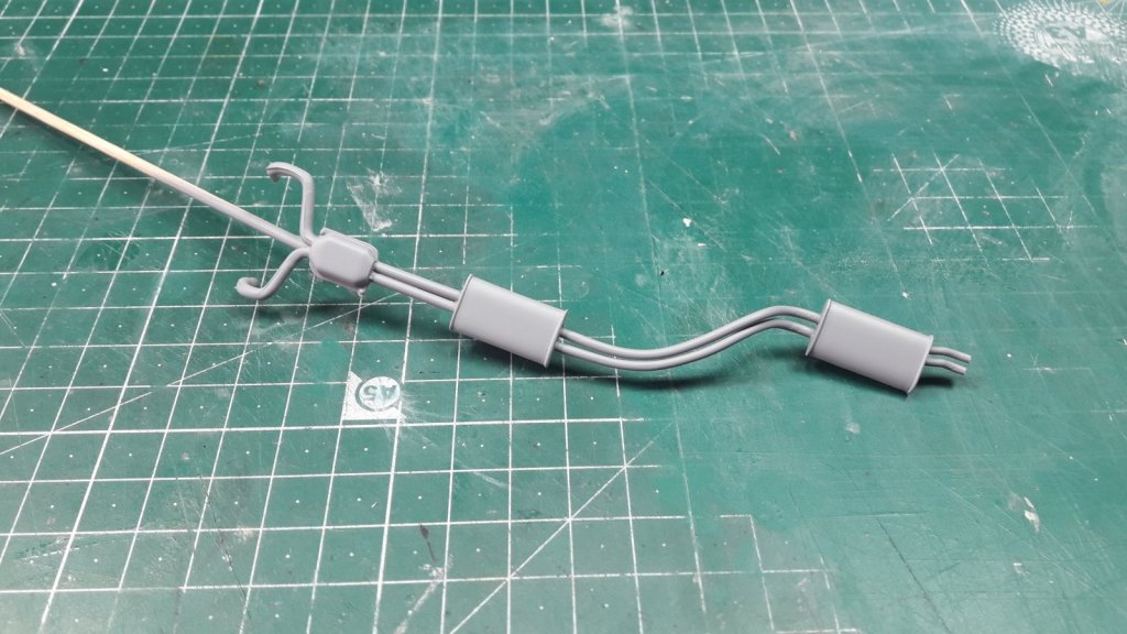

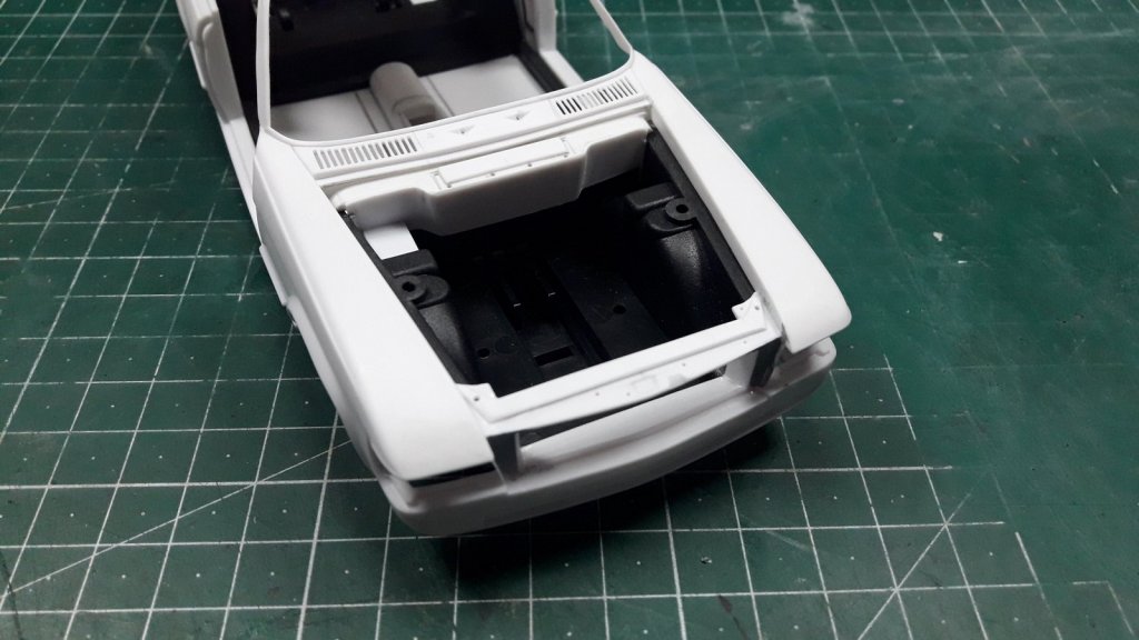

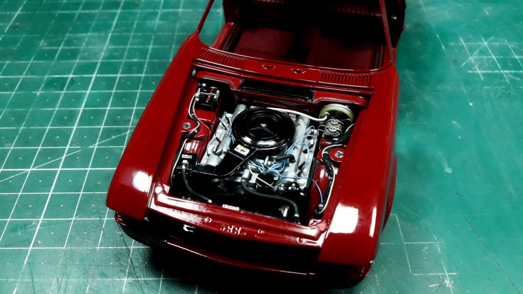

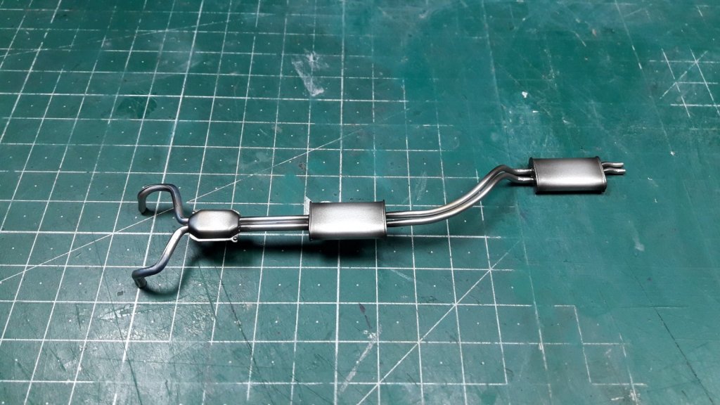

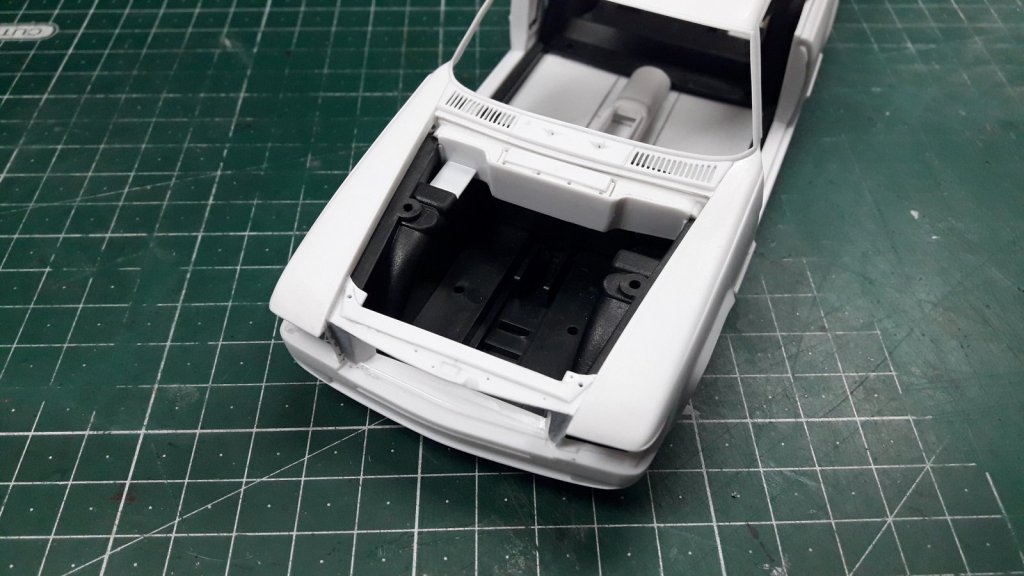

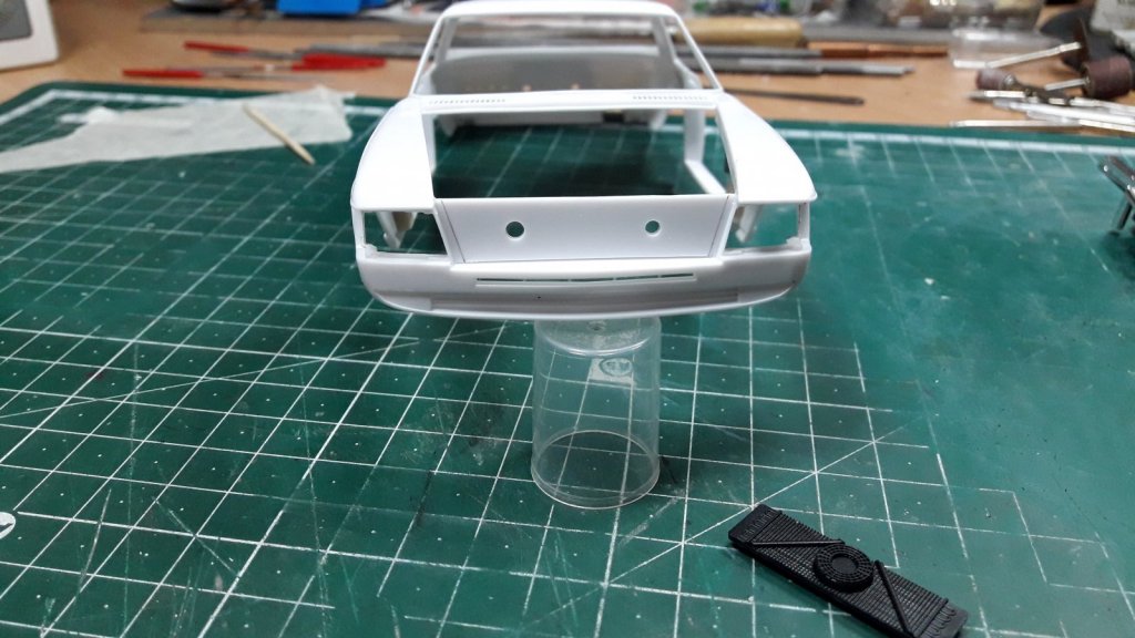

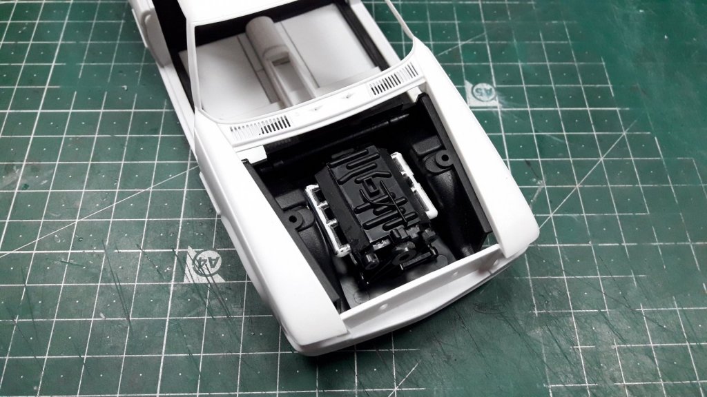

Популярный пост Tolibass 7400 Опубликовано 20 Jan 2020, 19:45:06 Автор Популярный пост Жалоба Поделиться Опубликовано 20 Jan 2020, 19:45:06 Привет парни! Времени почти не осталось ,а работы ещё много. Работы ведутся в разных направлениях, список становиться всё меньше, а шансов не успеть всё больше. Пока вот что сделано. Отполировал кузов Наконец то закончил подкапотку, если кто помнит, когдато показывал что идёт в наборе, глядя на такое, капот хочется просто заклеить. Вот так это было. сейчас это уже вот так, позже сделаю фотку получше. Сделал молдинги. Покрасил выхлоп Накопировал колёс, не знаю что в итоге выйдет, ну посмотрим. Вот на этом пока всё. Всем хорошего вечера. 28 Ссылка на сообщение Поделиться на другие сайты
boxer 1036 Опубликовано 20 Jan 2020, 19:56:28 Жалоба Поделиться Опубликовано 20 Jan 2020, 19:56:28 11 минут назад, Tolibass сказал: сейчас это уже вот так Так не бывает,... Это оптический обман,.. мираж,.. 1 Ссылка на сообщение Поделиться на другие сайты
Tolibass 7400 Опубликовано 20 Jan 2020, 20:21:30 Автор Жалоба Поделиться Опубликовано 20 Jan 2020, 20:21:30 22 минуты назад, boxer сказал: Так не бывает,... Это оптический обман,.. мираж,.. Алексей, самому пока с трудом верится, я уже был на пороге заклеить капот, а тут аккумулятор подвернулся, и одно за одно зацепилось. Ссылка на сообщение Поделиться на другие сайты
