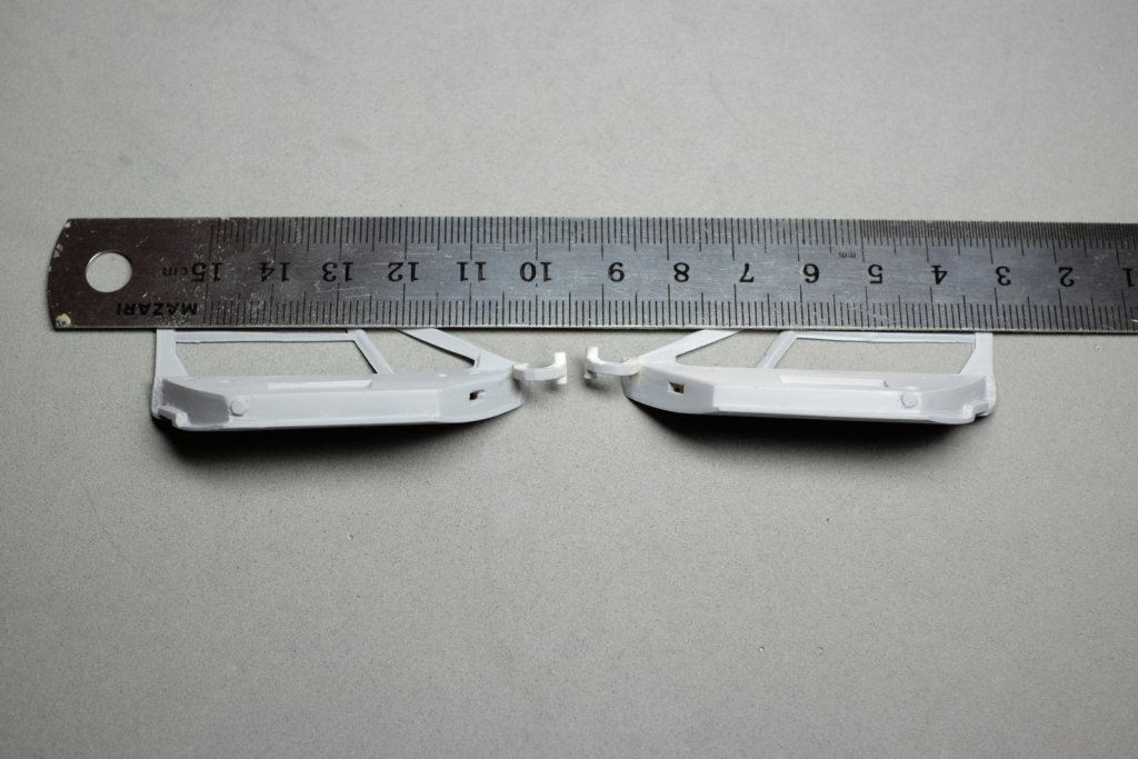

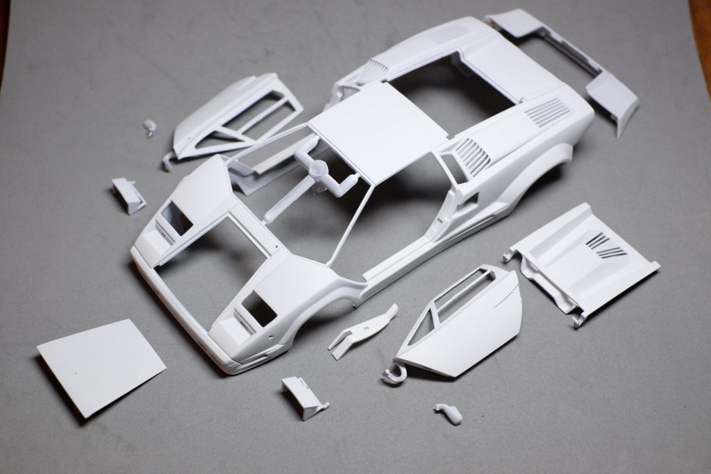

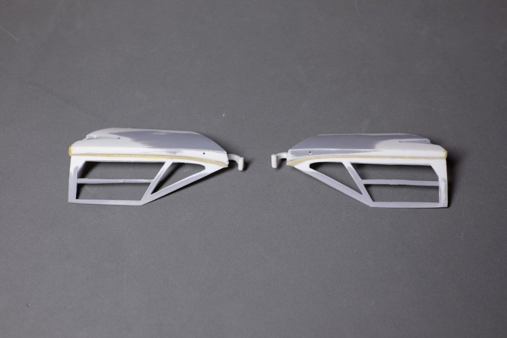

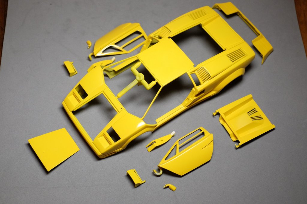

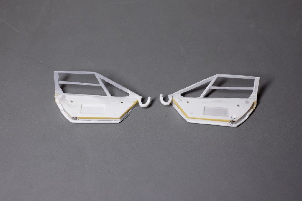

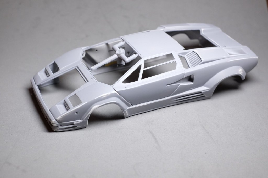

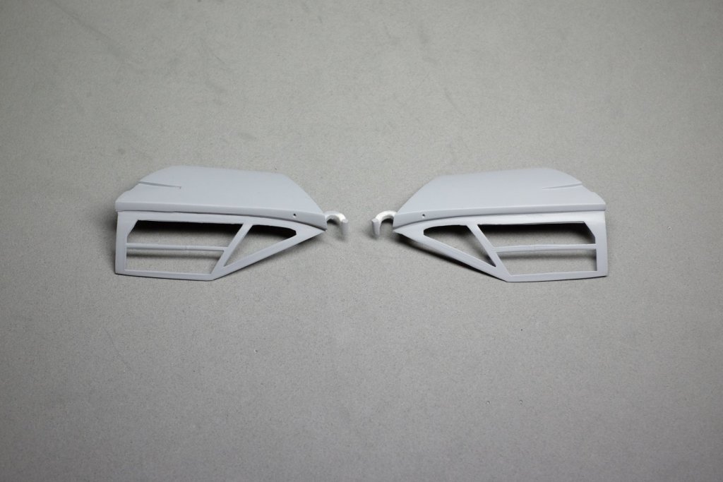

Популярный пост John Wick 4101 Опубликовано 25 Dec 2019, 22:29:39 Автор Популярный пост Жалоба Поделиться Опубликовано 25 Dec 2019, 22:29:39 On 12/8/2019 at 4:21 PM, valek said: С удовольствием наблюдаю Аж захотелось такой же кит При всех недостатках, наборы энтузиаст впечатляют, думаю еще докупить. Продолжаю работу с дверьми. Сошкурил шпаклевку и приклеил магнитики, они выступают над плоскостью и касаются ответных магнитов в порогах, чтобы обеспечить максимальную силу притяжения. После опытов выяснил, что даже небольшой зазор, ослабляет: Проявочный слой грунта показал кучу царапин - буду выводить поверхности. Не нравится как торчат магнитики - приклею кусок пластика, чтобы была одна плоскость. Место до порогов имеется: Приложил двери к кузову. Правый борт сидит более менее, а вот на левом расхождение с воздухосборником, пока не придумал как исправить. На фото не сильно заметно, но оконные рамки с обеих сторон не прилегают к крыше. Думаю сделать канавку у основания, подогнуть и зафиксировать клеем.: 10 Ссылка на сообщение Поделиться на другие сайты

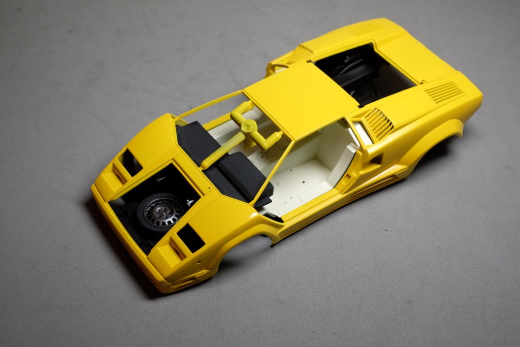

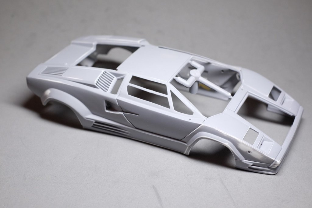

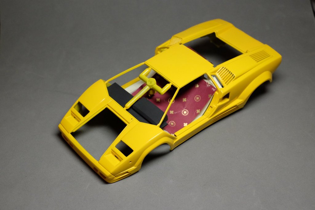

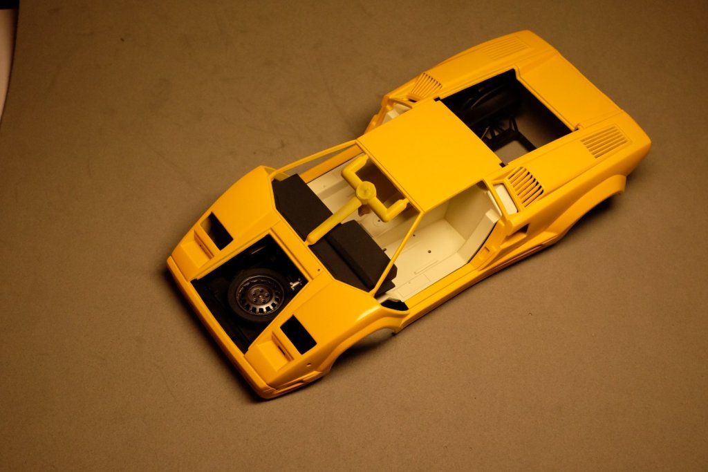

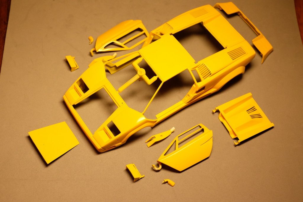

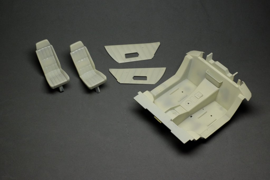

Популярный пост John Wick 4101 Опубликовано 30 Dec 2019, 23:22:45 Автор Популярный пост Жалоба Поделиться Опубликовано 30 Dec 2019, 23:22:45 (изменено) Из кусочков пластика, сделал недостающий кусок панели приборов. Подогнал кузовные детали и покрыл светло-серым грунтом. Задул желтым цветом (TS-47). Реальный оттенок виден на "теплых" фотографиях. Решил использовать тот же цвет интерьера (TS-7), что и на AAR Cuda. Задул пока только ванну салона. Что думаете - не слишком бледный на фоне желтого? Можно заметить почти готовый багажный отсек с запаской. Изменено 30 Dec 2019, 23:23:39 пользователем John Wick 14 Ссылка на сообщение Поделиться на другие сайты
Tolibass 7400 Опубликовано 31 Dec 2019, 06:01:56 Жалоба Поделиться Опубликовано 31 Dec 2019, 06:01:56 @John Wick Рома класс! Запаска круто выглядит. А вот светлый салон, спорное решение. Ссылка на сообщение Поделиться на другие сайты
John Wick 4101 Опубликовано 31 Dec 2019, 08:17:05 Автор Жалоба Поделиться Опубликовано 31 Dec 2019, 08:17:05 2 hours ago, Tolibass said: @John Wick А вот светлый салон, спорное решение. Да - салон почти белый, подумаю еще какой оттенок, черный или темные цвета не сильно хотел бы. Ссылка на сообщение Поделиться на другие сайты
AeroMax 1357 Опубликовано 31 Dec 2019, 10:25:01 Жалоба Поделиться Опубликовано 31 Dec 2019, 10:25:01 4 часа назад, Tolibass сказал: А вот светлый салон, спорное решение. Зато не будет чёрным пятном. Хотя, тогда и приборку логичнее бы в тот же цвет... Ссылка на сообщение Поделиться на другие сайты
John Wick 4101 Опубликовано 31 Dec 2019, 10:49:21 Автор Жалоба Поделиться Опубликовано 31 Dec 2019, 10:49:21 22 minutes ago, AeroMax said: Зато не будет чёрным пятном. Хотя, тогда и приборку логичнее бы в тот же цвет... На фотографии черным покрашен кожух приборки и он всегда черный, чтобы бликов не было. Вариант номер 2 - песочный салон. Ссылка на сообщение Поделиться на другие сайты
valek 1650 Опубликовано 31 Dec 2019, 13:14:53 Жалоба Поделиться Опубликовано 31 Dec 2019, 13:14:53 С желтым такой интерьер сочетается как по мне 1 Ссылка на сообщение Поделиться на другие сайты
Scale Motorsport 1050 Опубликовано 31 Dec 2019, 13:19:53 Жалоба Поделиться Опубликовано 31 Dec 2019, 13:19:53 Классный цвет! Я за салон, что Валентин показал Ссылка на сообщение Поделиться на другие сайты
John Wick 4101 Опубликовано 31 Dec 2019, 16:23:49 Автор Жалоба Поделиться Опубликовано 31 Dec 2019, 16:23:49 (изменено) 3 hours ago, valek said: С желтым такой интерьер сочетается как по мне 3 hours ago, Super_Sych said: Классный цвет! Я за салон, что Валентин показал Красивый цвет))) на LP18 (TS-33) или XF-52 похож оттенок. Мне только не нравится плюшевая приборка. Сделаю выкраску и приложу к кузову. Спасибо за советы) Изменено 31 Dec 2019, 16:24:37 пользователем John Wick 1 Ссылка на сообщение Поделиться на другие сайты
PETERSON 10181 Опубликовано 31 Dec 2019, 18:53:37 Жалоба Поделиться Опубликовано 31 Dec 2019, 18:53:37 (изменено) 19 часов назад, John Wick сказал: Что думаете - не слишком бледный на фоне желтого? Очень неплохо смотрится! В жизни встречается примерно такое же сочетание жёлтого кузова с кремовым салоном. Есть и с чисто белым. https://rmsothebys.com/en/auctions/mo18/monterey/lots/r0138-1988-lamborghini-countach-5000-qv-by-bertone/698314 Хотя, он тоже не чисто белый. Это голубая тонировка стёкол даёт такой оттенок. Изменено 31 Dec 2019, 19:13:27 пользователем PETERSON 3 Ссылка на сообщение Поделиться на другие сайты

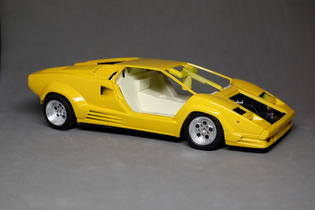

Популярный пост John Wick 4101 Опубликовано 8 Jan 2020, 22:49:38 Автор Популярный пост Жалоба Поделиться Опубликовано 8 Jan 2020, 22:49:38 Покрыл кузов и другие элементы лаком. Провел эксперимент на ложке, было интересно, как скоро можно наносить 2К лак на краски TS. Покрыл ложку грунтом, спустя час, краской и еще через час - уже лаком. Ничто не вскипело и покрытие такое же гладкое, как и при выдержке в несколько суток. Приклеил травление из остатков (AAR Cuda) на боковые радиаторы. Воздухозаборники сквозные и теоретически можно будет увидеть. Собрал ступицы на колеса, их почти не будет видно, так что не стал тонировать, кроме крайне правого. Прикинул кирпичный салон куском упаковочной бумаги, пока кажется пестрым. On 12/31/2019 at 9:53 PM, PETERSON said: Очень неплохо смотрится! В жизни встречается примерно такое же сочетание жёлтого кузова с кремовым салоном. Михаил, спасибо за ссылки, еще больше стал нравится желтый и кремовый. Попробую положить еще пару слоев TS-7 в салон - цвет может станет насыщеннее. 13 Ссылка на сообщение Поделиться на другие сайты

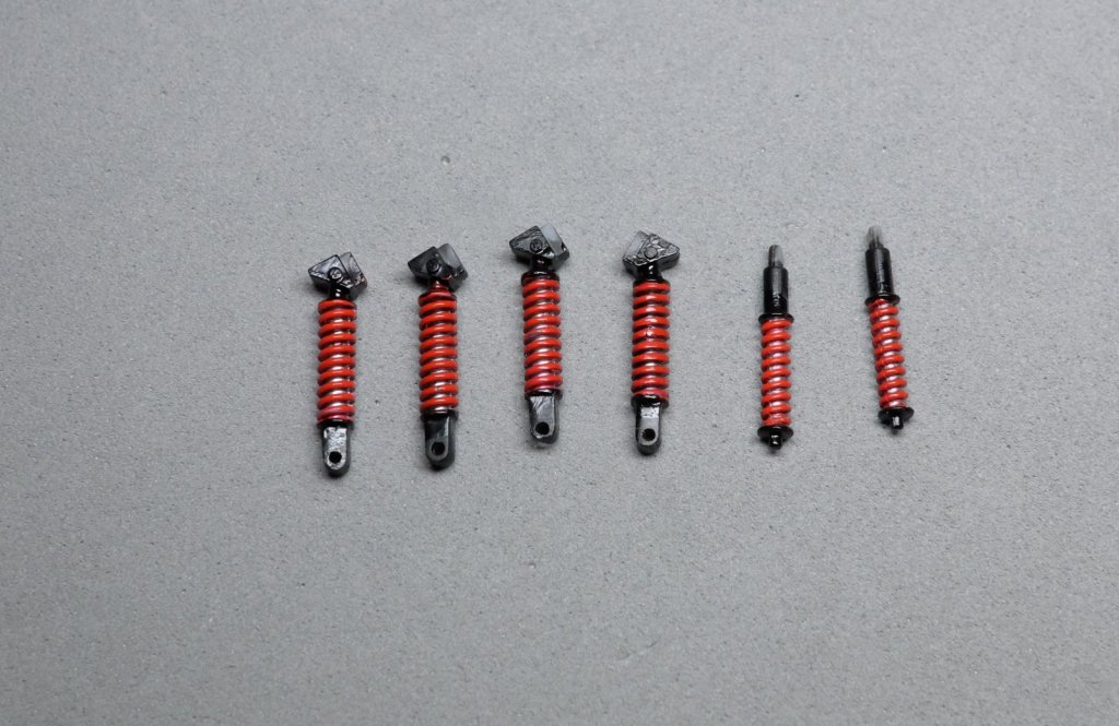

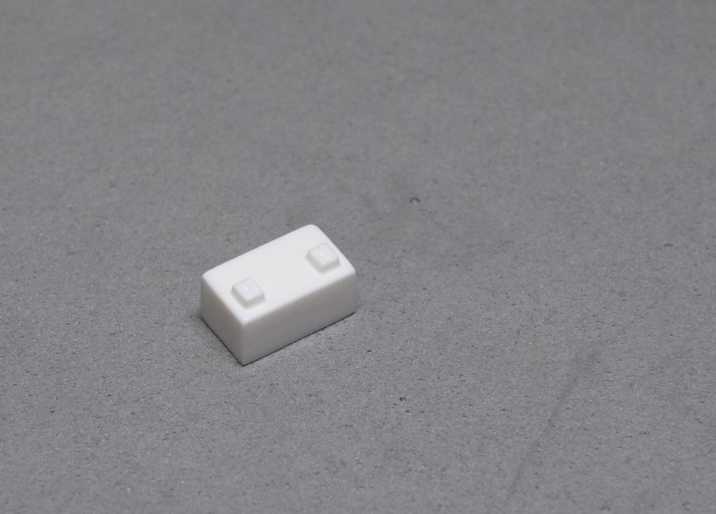

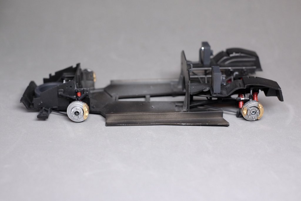

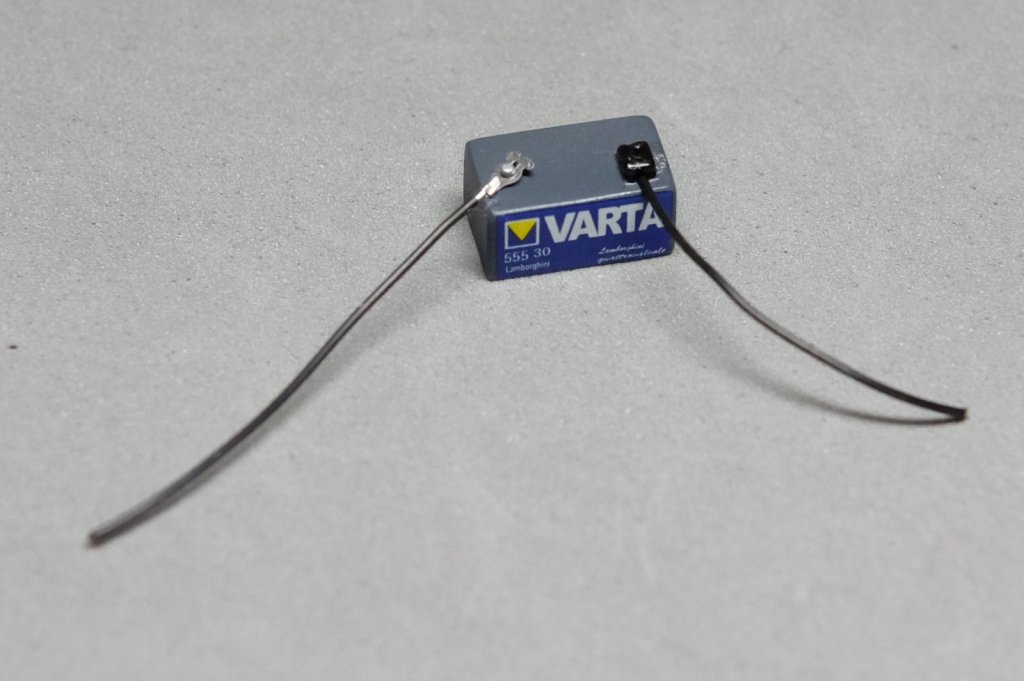

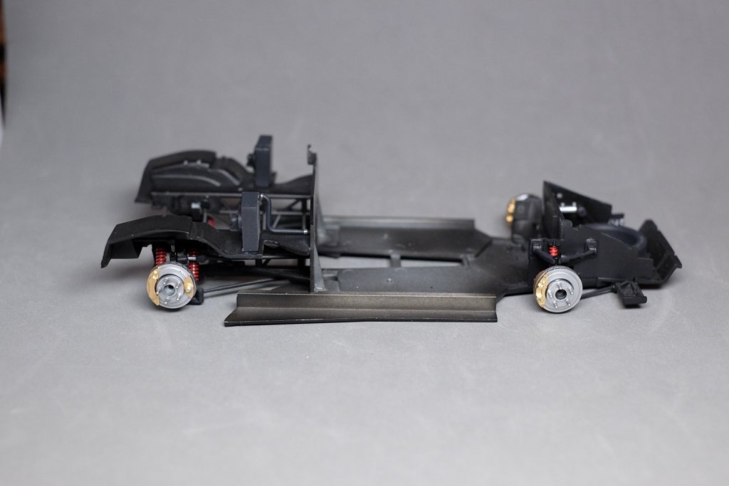

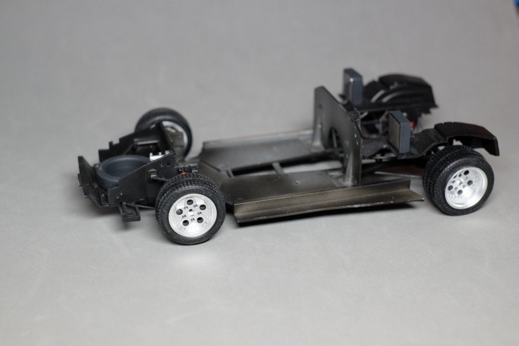

Популярный пост John Wick 4101 Опубликовано 14 Jan 2020, 22:06:45 Автор Популярный пост Жалоба Поделиться Опубликовано 14 Jan 2020, 22:06:45 Покрасил амортизаторы, не стал заменять пружины на проволоку, так как все равно ничего не будет видно и они достаточно рельефны и в наборе. Собрал подвеску и примерил колеса: Оценил клиренс, просто накинул кузов на шасси. Оригинал тоже не трет асфальт. Занялся начинкой кузова, пока покажу батарею. Заменил один из контактов на травленный, второй оставил в колпаке, видел такую комбинацию на фото. 17 Ссылка на сообщение Поделиться на другие сайты

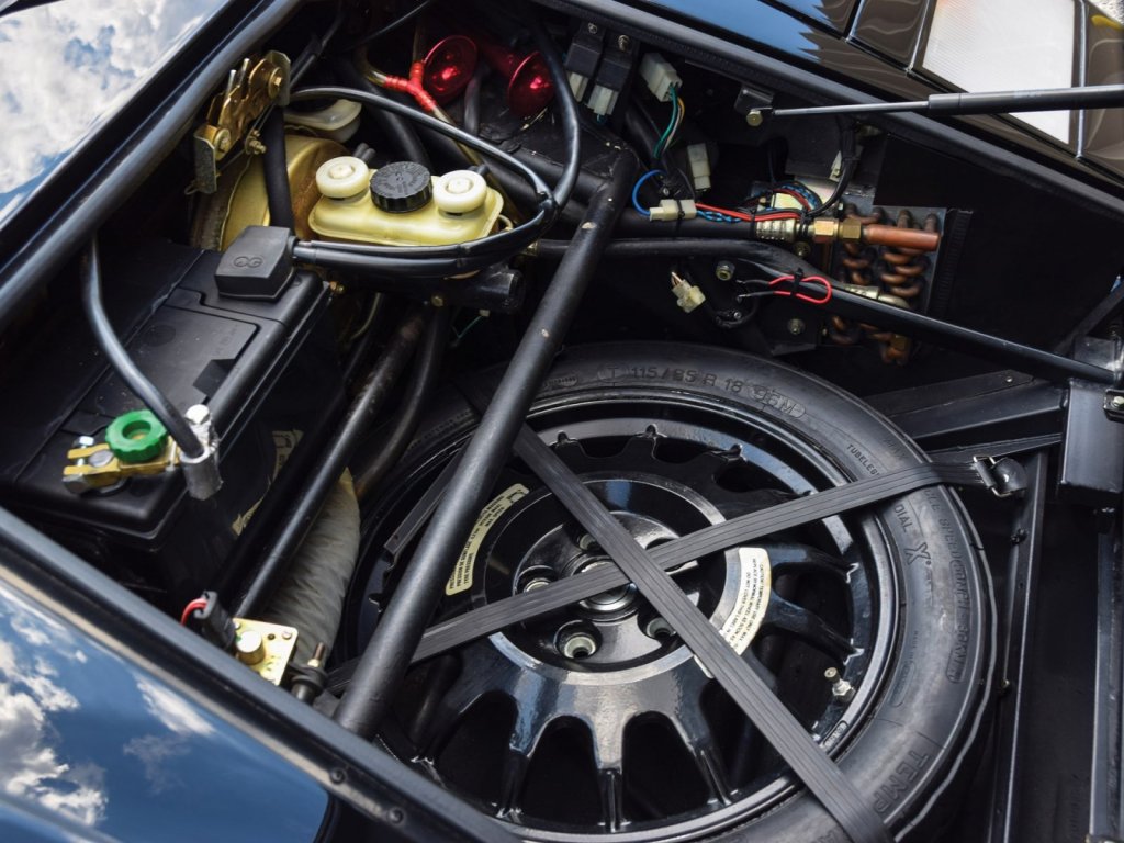

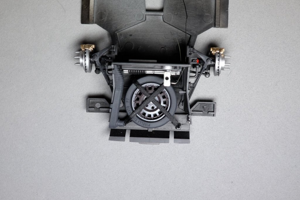

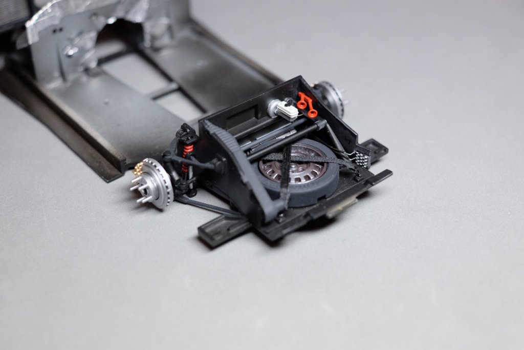

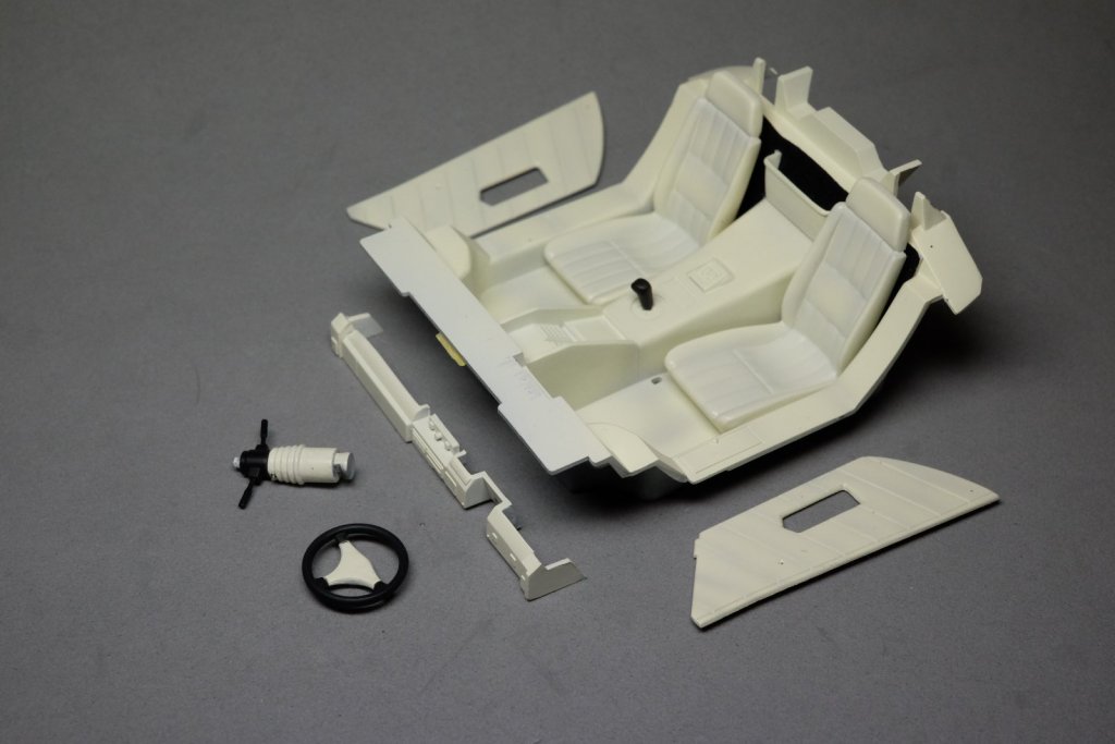

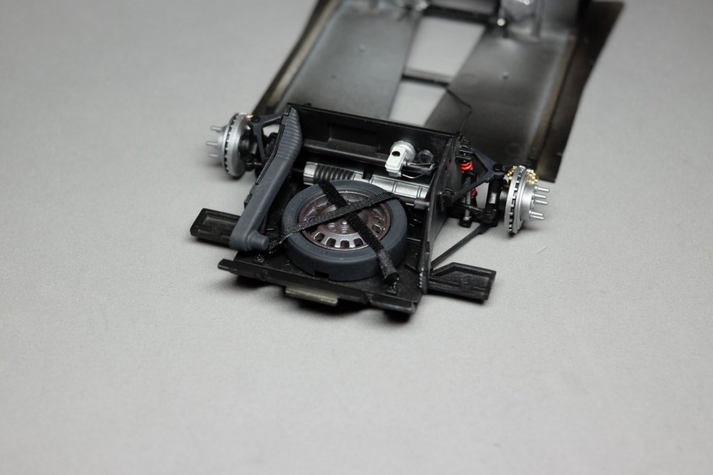

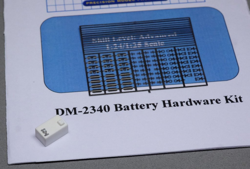

Популярный пост John Wick 4101 Опубликовано 16 Jan 2020, 22:09:45 Автор Популярный пост Жалоба Поделиться Опубликовано 16 Jan 2020, 22:09:45 Покрасил и собрал батарею: Задул интерьер и постарался выделить аэрографом углубления/швы краской оттенка темнее. Прикинул салон, можно заметить педальный узел - наклеил старое травление на деталь из набора и ручку КПП - заменил шток на иголку от шприца. Прошелся полуглянцевым лаком по деталям интерьера и прислонил бархатную бумагу на заднюю стенку салона, еще подгоню ее по размерам и приклею. Поработал с передним отсеком: пустил пару магистралей и прикрепил запаску лентами. 21 Ссылка на сообщение Поделиться на другие сайты

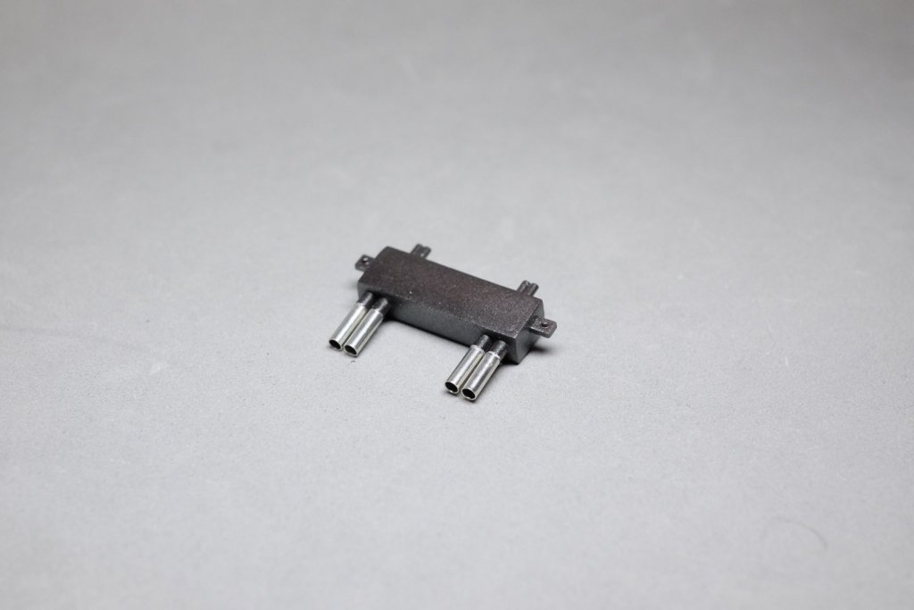

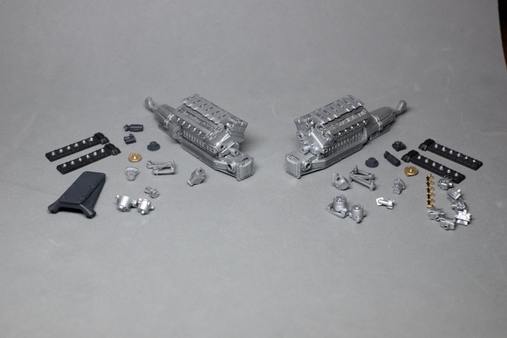

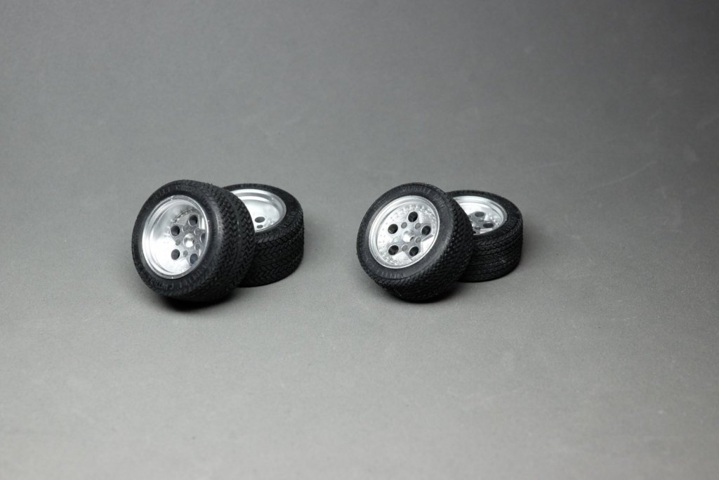

Популярный пост John Wick 4101 Опубликовано 21 Jan 2020, 23:07:06 Автор Популярный пост Жалоба Поделиться Опубликовано 21 Jan 2020, 23:07:06 (изменено) On 1/17/2020 at 7:31 AM, 4auka said: Один вопрос только в голове - где вы все ходите и чем занимаетесь до появления на форуме? в других модельных направлениях что ли? О форуме узнал года 3 назад от коллеги, до этого лет 10 ничего не собирал. On 1/17/2020 at 8:25 AM, valek said: Отлично получается, еще немного, еще чуть-чуть. Очень хочется увидеть на финише. On 1/17/2020 at 9:12 AM, Tolibass said: Шикарно! Уже скоро, желаю успеть вовремя! Валентин и Анатолий, спасибо, по моим расчетам должен успеть. Сошкурил литьевой шов с покрышек. Заменил выхлопные трубы на гильзы для проводов (2.5 мм2) Закончил багажник, аккумулятор заряжается. Подготовил детали двигателей к сборке, китовый будет стоять рядом с моделью, а копия внутри. Изменено 22 Jan 2020, 10:31:50 пользователем John Wick Spell check 15 Ссылка на сообщение Поделиться на другие сайты
Tolibass 7400 Опубликовано 22 Jan 2020, 05:28:49 Жалоба Поделиться Опубликовано 22 Jan 2020, 05:28:49 Классно! Последняя фотка прям игра, найди пять отличий. )) Попробую угадать, китовый справа? Ссылка на сообщение Поделиться на другие сайты

John Wick 4101 Опубликовано 22 Jan 2020, 22:21:23 Автор Жалоба Поделиться Опубликовано 22 Jan 2020, 22:21:23 16 hours ago, Tolibass said: Классно! Последняя фотка прям игра, найди пять отличий. )) Попробую угадать, китовый справа? Все верно! 1 hour ago, Super_Sych said: Классно получается! Спасибо Ссылка на сообщение Поделиться на другие сайты

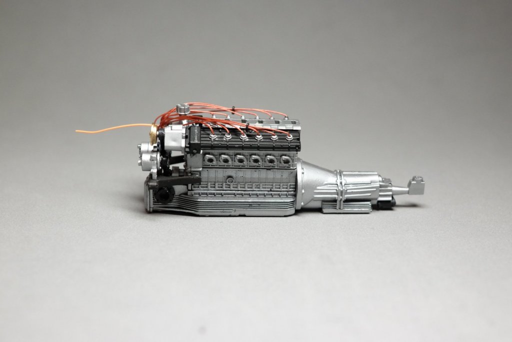

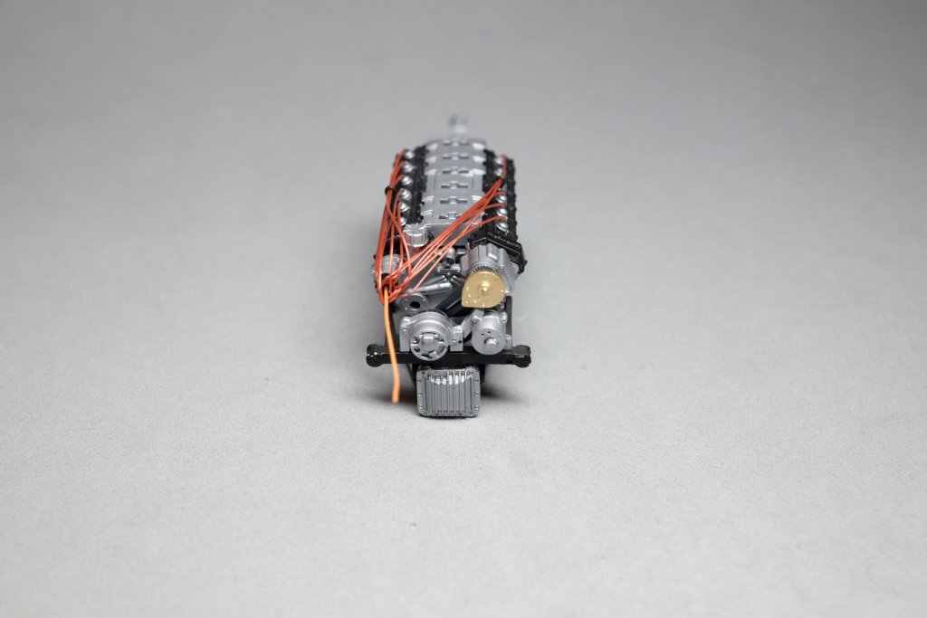

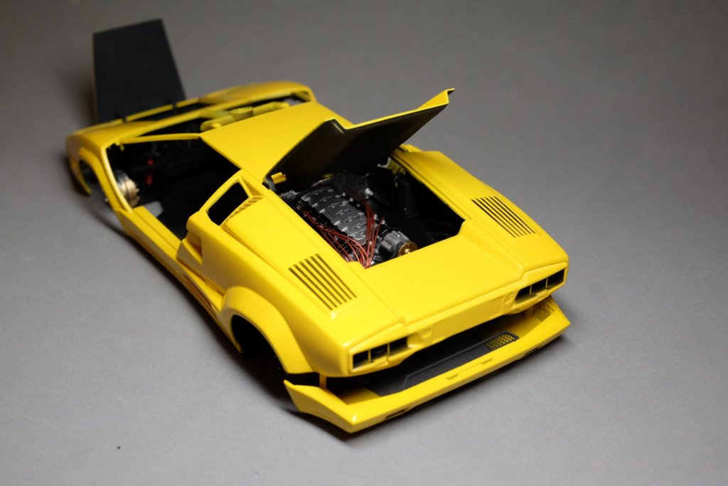

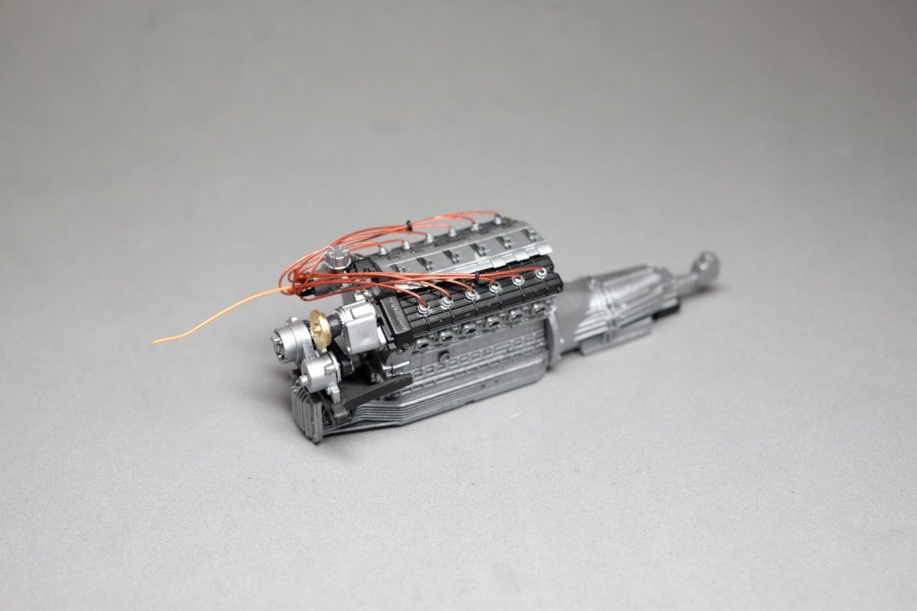

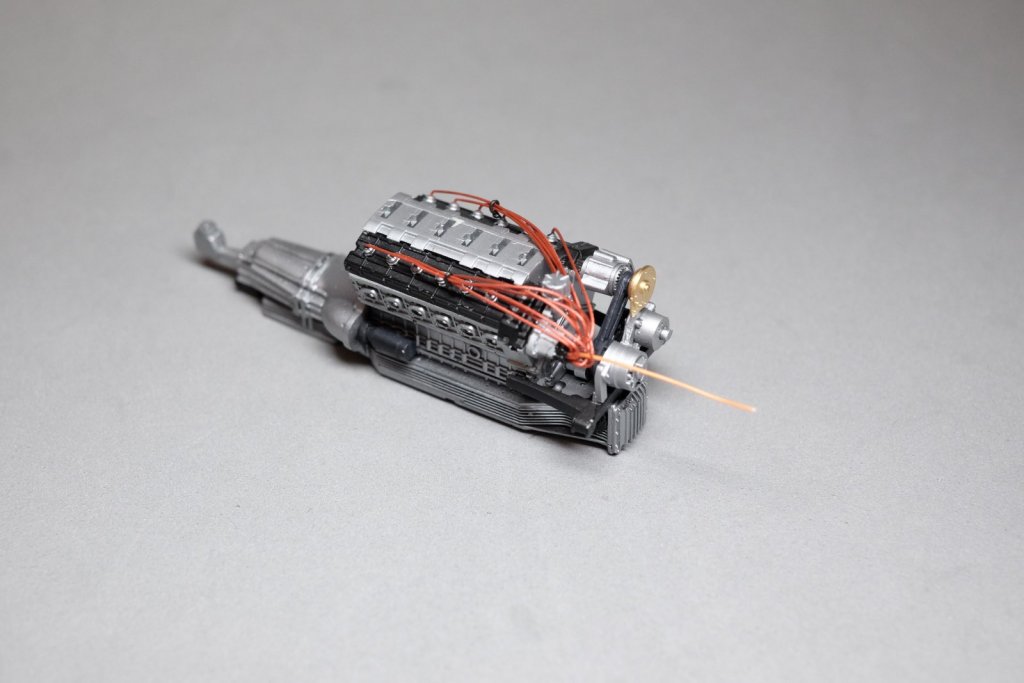

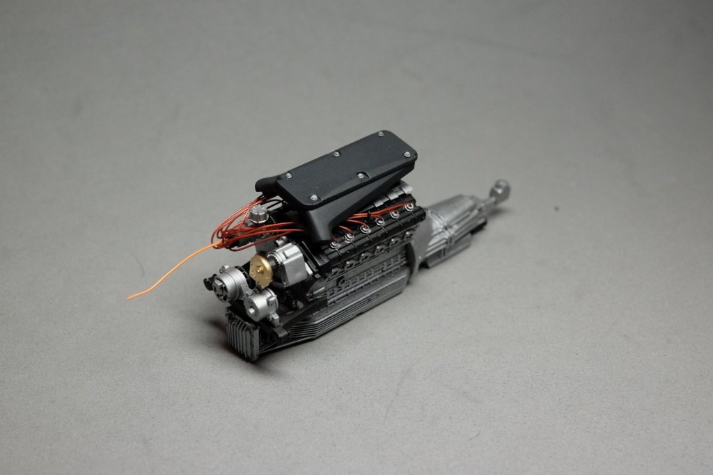

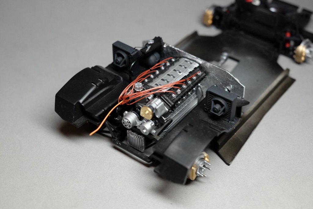

Популярный пост John Wick 4101 Опубликовано 25 Jan 2020, 22:35:45 Автор Популярный пост Жалоба Поделиться Опубликовано 25 Jan 2020, 22:35:45 Собрал внутренний двигатель. Первый раз использовал провода от HD, мне не понравились, полупрозрачная оплетка и пружинистая основа, поэтому провода топорщатся. Накинул впуск воздуха, серебристые болтики - Мастерклуб. Проверил как сидит на шасси и вместе с кузовом. 19 Ссылка на сообщение Поделиться на другие сайты
