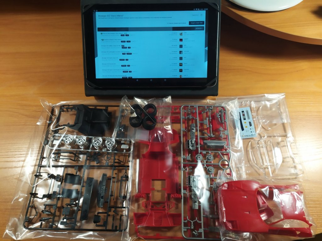

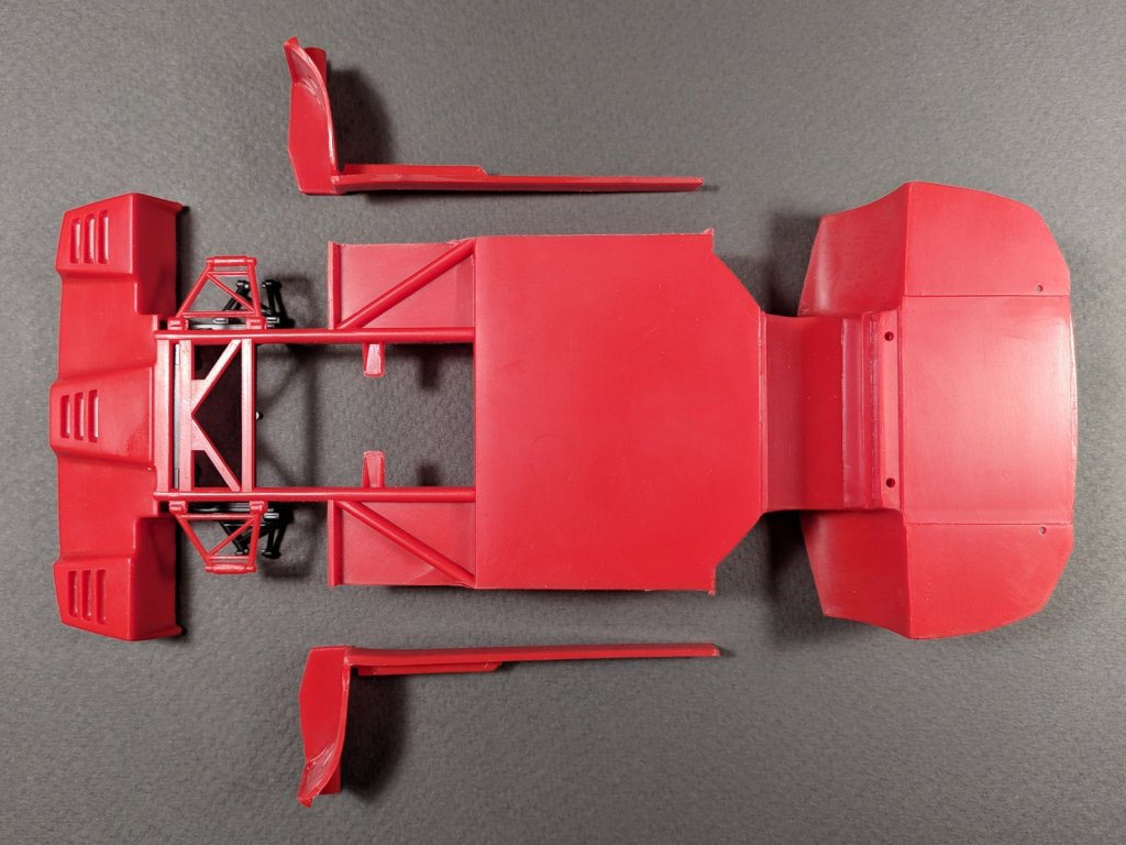

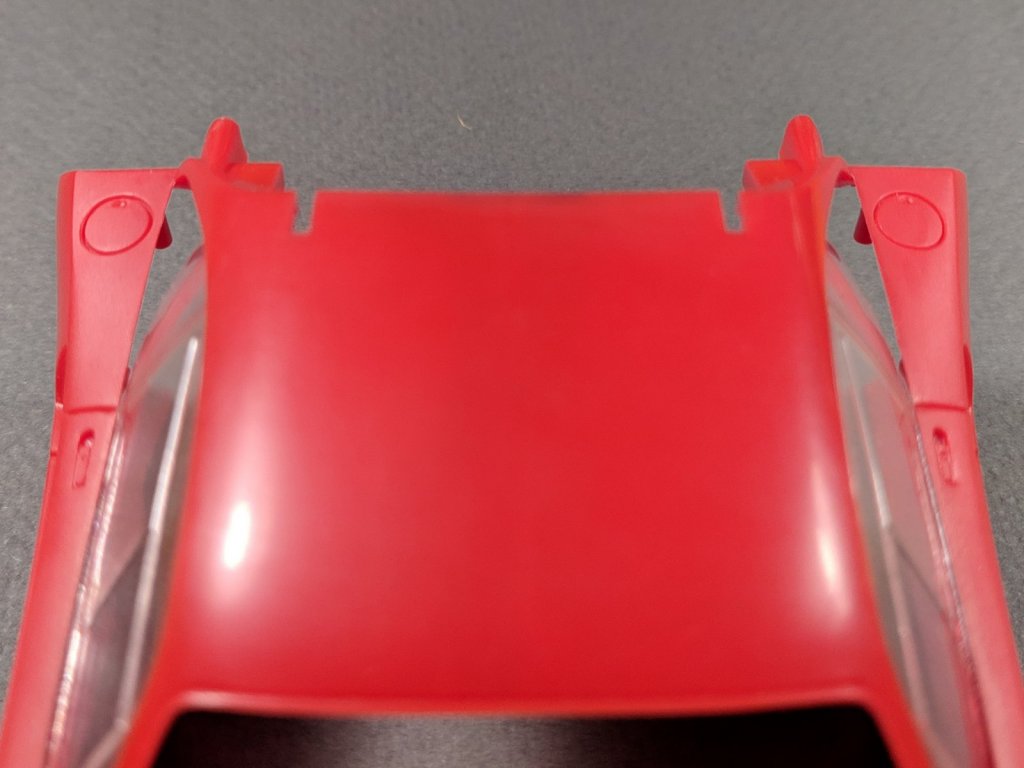

Популярный пост Мегакрис 846 Опубликовано 18 Oct 2019, 20:05:49 Популярный пост Жалоба Поделиться Опубликовано 18 Oct 2019, 20:05:49 Коллеги, попробую так же поучаствовать в конкурсе. Это моя детская любовь, это ferrari, это f40, это СУПЕР. Про эту машину очень много информации в сети, видео, статьи, обзоры. Этот автомобиль знают все, поэтому повторяться не буду, а быстрее приступлю к сборке.)) Фото коробки: Буду использовать фототравление от studio 27/ Набор хороший, но в силу своего возраста (1988 год), потребует приложить руки. В планах не сильно уходить в запил, а красиво собрать. Погнали. 13 Ссылка на сообщение Поделиться на другие сайты

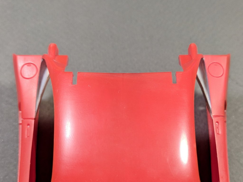

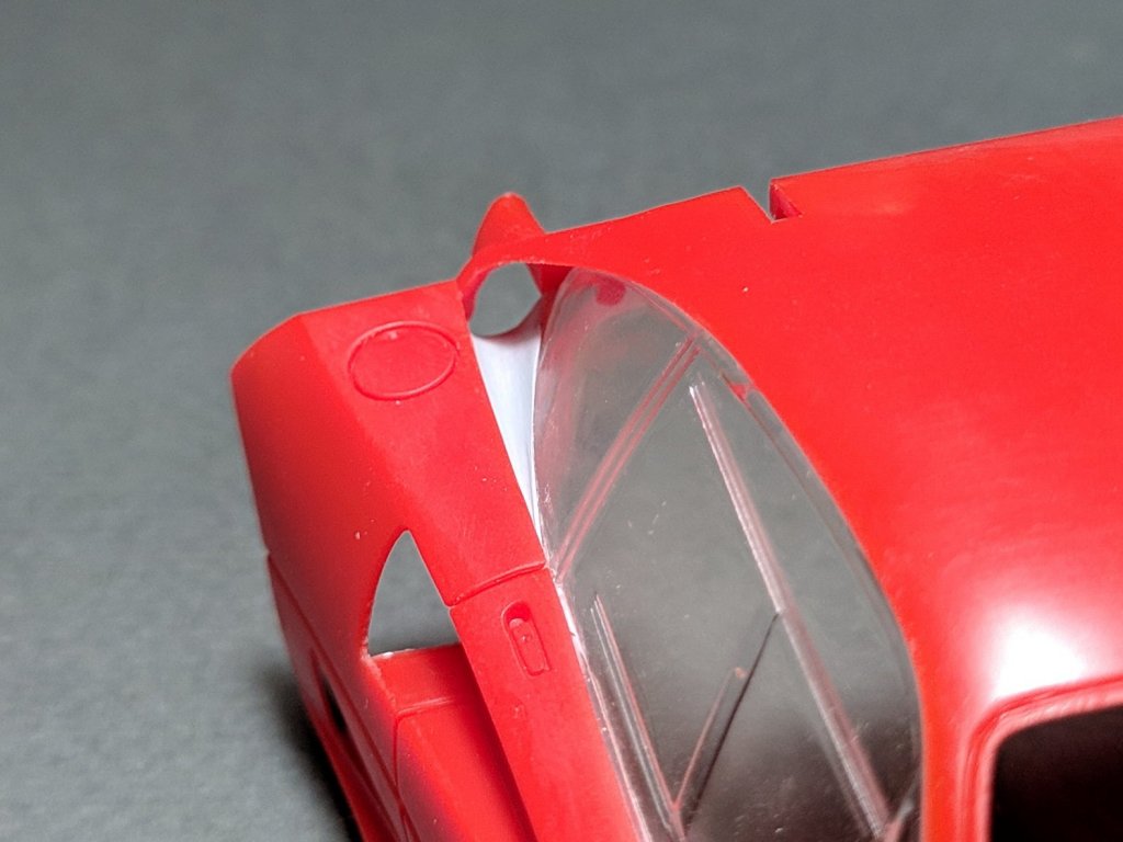

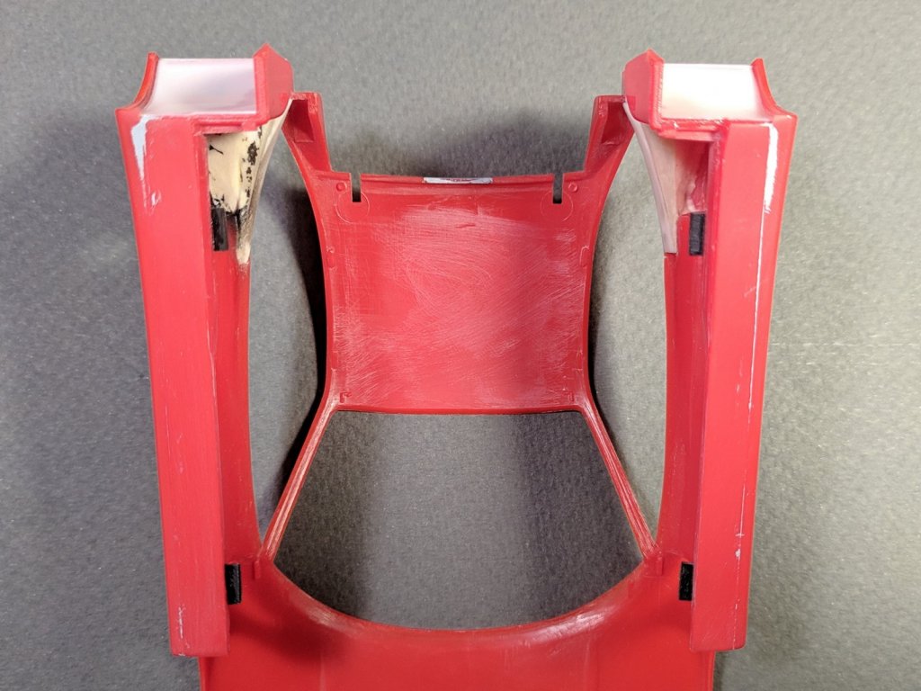

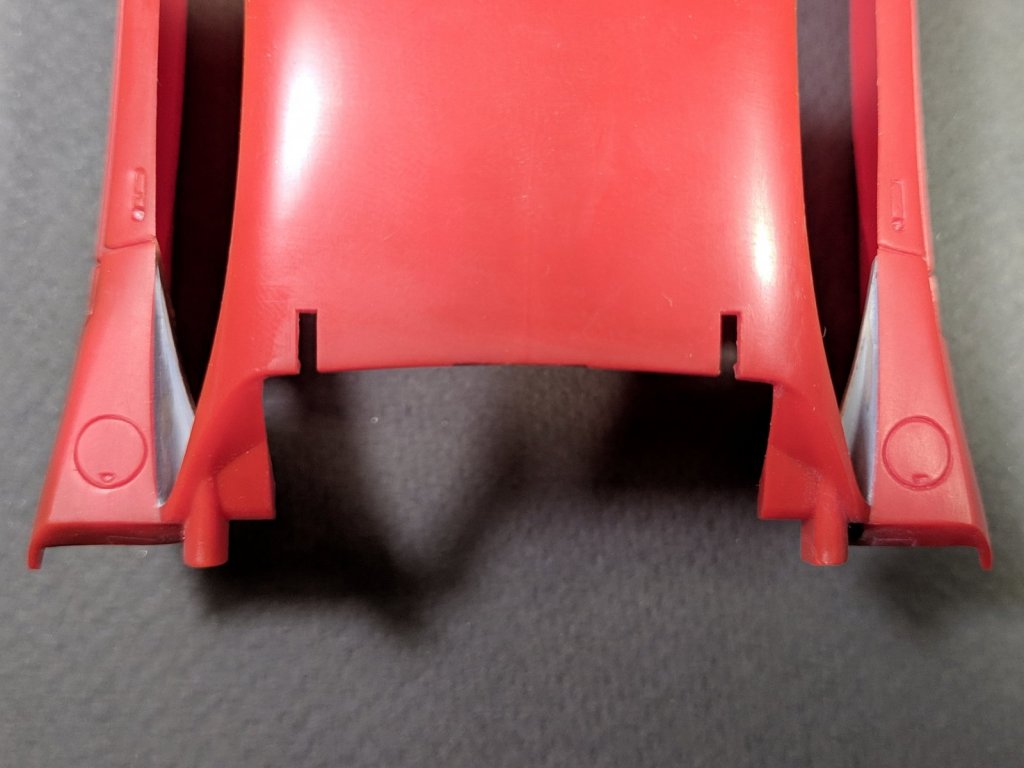

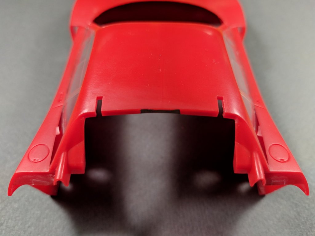

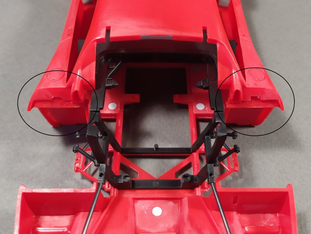

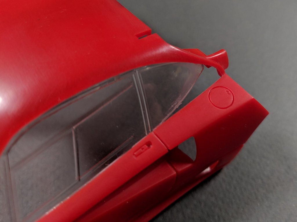

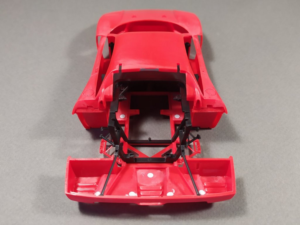

Популярный пост Мегакрис 846 Опубликовано 17 Nov 2019, 19:45:03 Автор Популярный пост Жалоба Поделиться Опубликовано 17 Nov 2019, 19:45:03 Небольшое обновление. Работа идет, но не быстро. С кузова убрал стыки пресс форм, углубил расшивку, зашпаклевал следы толкателей, заматировал. Не нравятся места полуарки заднего колеса, или не знаю как назвать)), короче это: Отрезал их от днища, буду приклеивать их к кузову и облагораживать. Далее буду выводить воздухозаборники возле боковых стекол. Отрезал от стекол лишнее и вклеил на временный клей, для удобства работы. Спасибо за внимание. Продолжение следует. 8 Ссылка на сообщение Поделиться на другие сайты

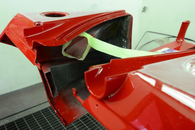

Shum 344 Опубликовано 17 Nov 2019, 19:49:38 Жалоба Поделиться Опубликовано 17 Nov 2019, 19:49:38 Здесь хорошо видны яйцеобразные воздуховоды) 1 Ссылка на сообщение Поделиться на другие сайты
Tolibass 7400 Опубликовано 17 Nov 2019, 20:02:14 Жалоба Поделиться Опубликовано 17 Nov 2019, 20:02:14 @Мегакрис Алексей, интересно посмотреть и отметить для себя решение этого момента. Ссылка на сообщение Поделиться на другие сайты
Мегакрис 846 Опубликовано 17 Nov 2019, 20:12:12 Автор Жалоба Поделиться Опубликовано 17 Nov 2019, 20:12:12 @Shum Сергей спасибо, закину и эту фотку к своим. Информации собрано много, осталось только реализовать.)) @Tolibass Анатолий, наметки небольшие есть, постараюсь сделать как можно ближе к оригиналу. Ссылка на сообщение Поделиться на другие сайты
Kryptonyte 1280 Опубликовано 17 Nov 2019, 20:56:53 Жалоба Поделиться Опубликовано 17 Nov 2019, 20:56:53 Хочу уточнить, как проходила подгонка задней части авто к кузову? Если можно, на пальцах? Ссылка на сообщение Поделиться на другие сайты
Мегакрис 846 Опубликовано 17 Nov 2019, 21:08:04 Автор Жалоба Поделиться Опубликовано 17 Nov 2019, 21:08:04 @Kryptonyte Дима, не как не подгонял, просто обработал всякие заусенцы и всё вроде нормально легло. Пока всё в работе может и придется подгонять, после распила. Ссылка на сообщение Поделиться на другие сайты
Kryptonyte 1280 Опубликовано 18 Nov 2019, 03:56:15 Жалоба Поделиться Опубликовано 18 Nov 2019, 03:56:15 6 часов назад, Мегакрис сказал: @Kryptonyte Дима, не как не подгонял, просто обработал всякие заусенцы и всё вроде нормально легло. Пока всё в работе может и придется подгонять, после распила. Повезло. Надо у себя так же глянуть, но что-то подсказывает, я не такой везунчик) Ссылка на сообщение Поделиться на другие сайты

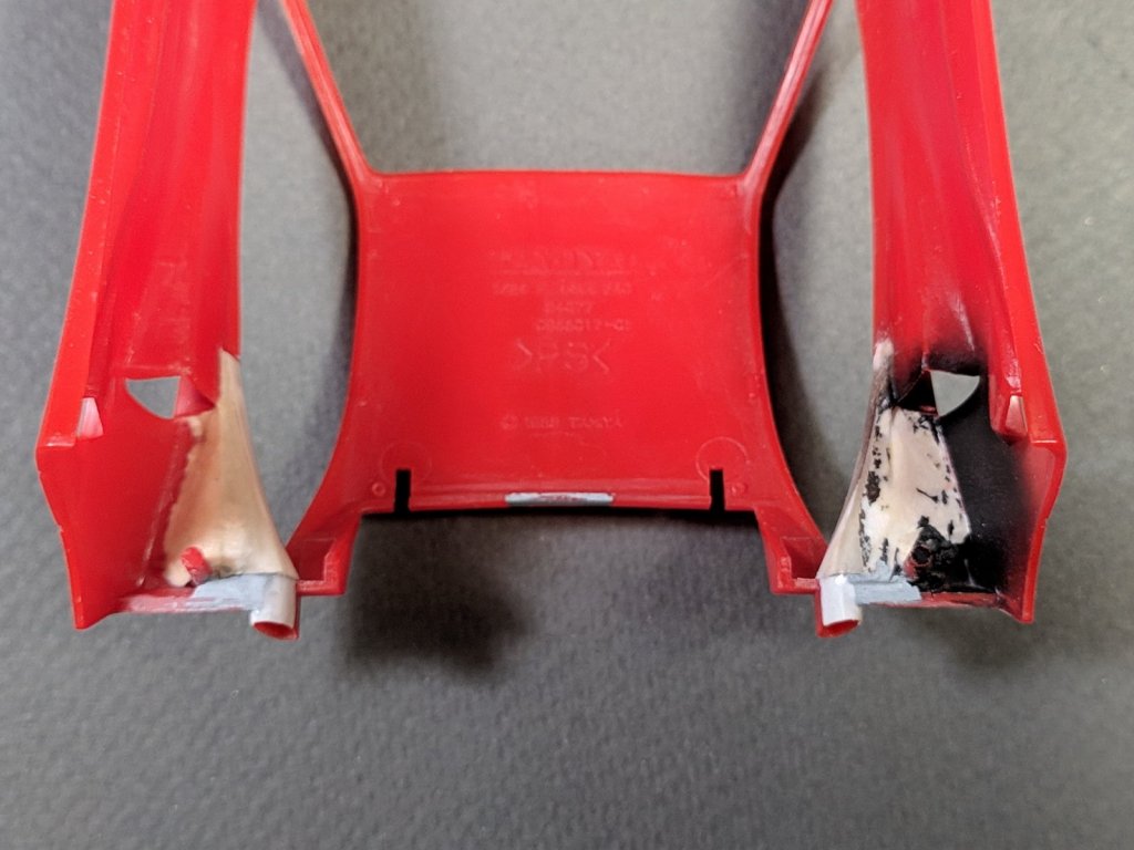

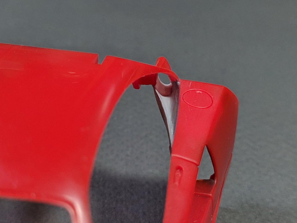

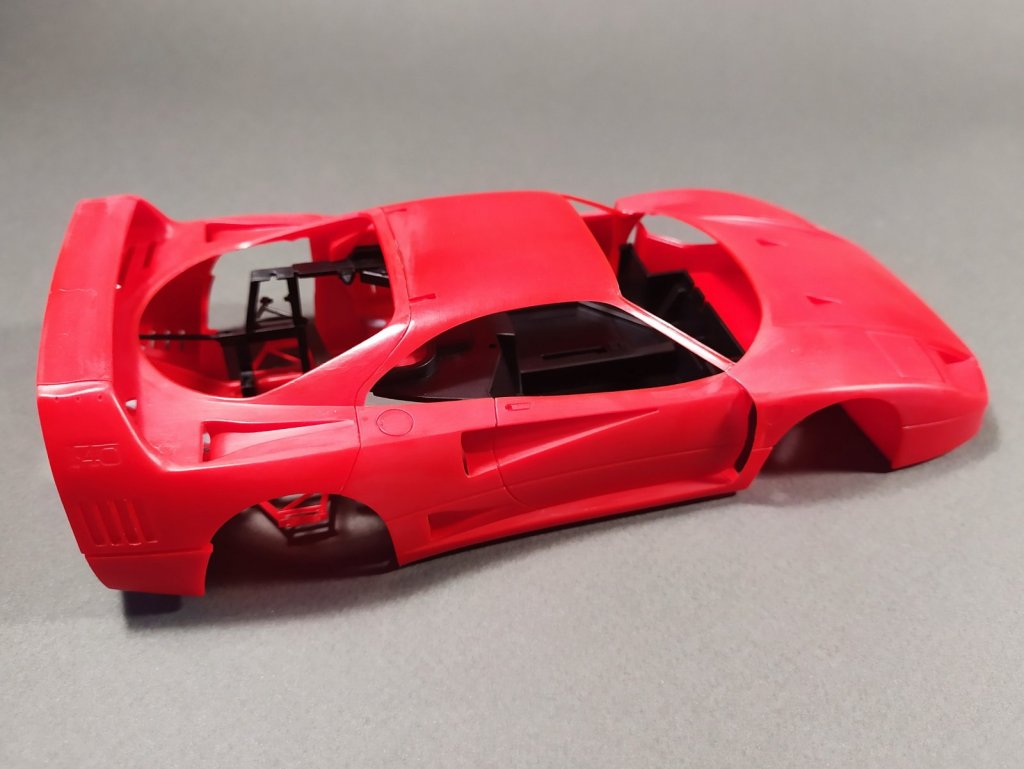

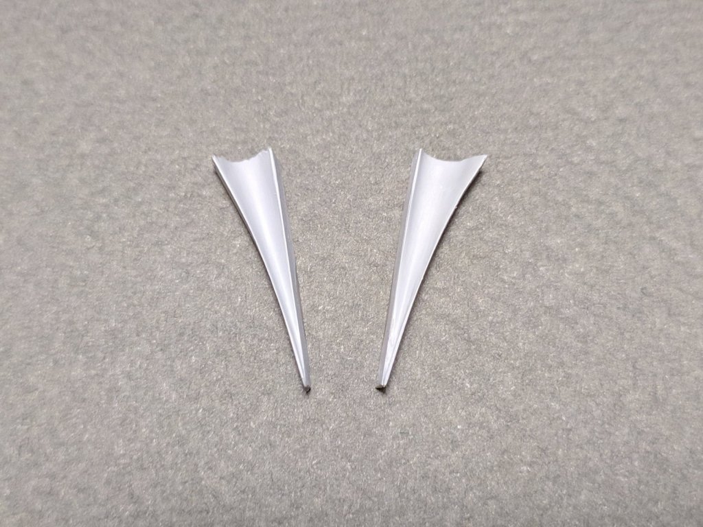

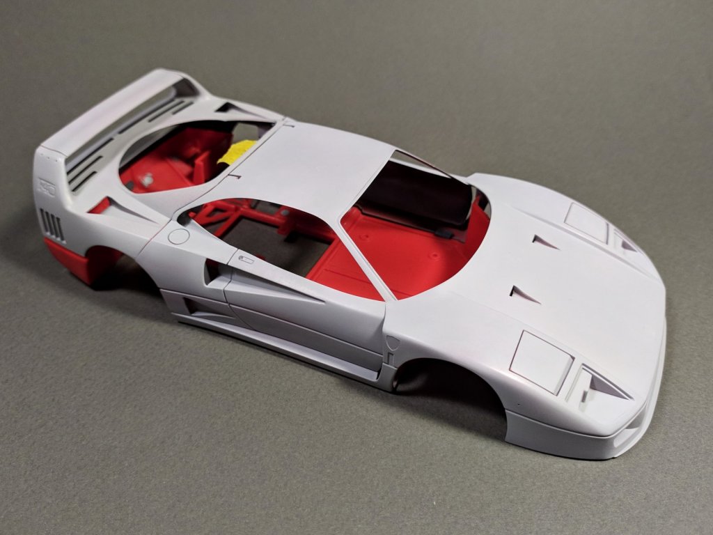

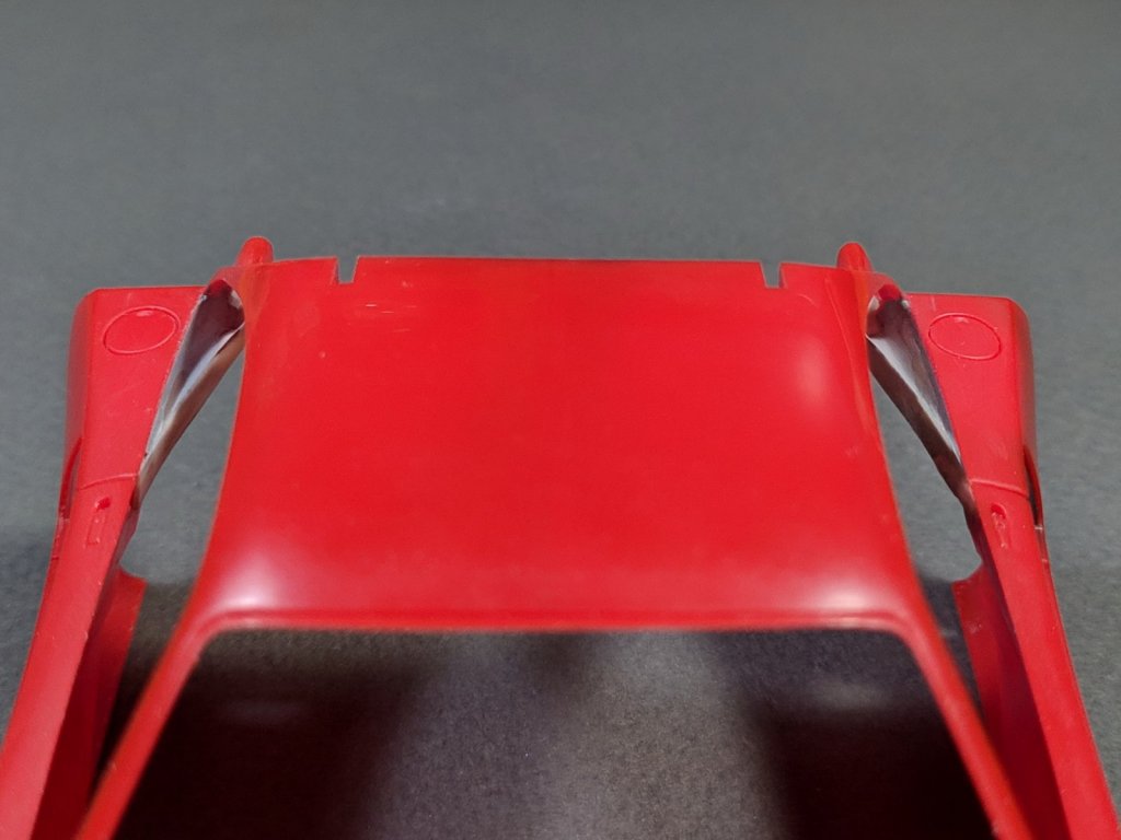

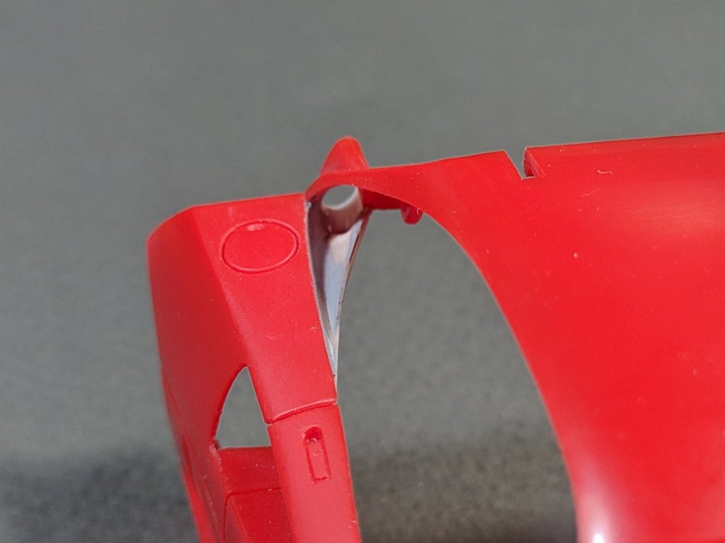

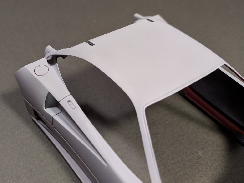

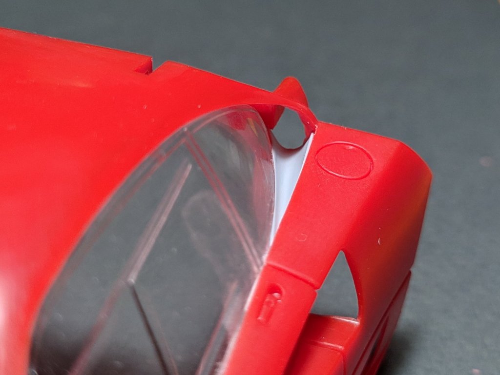

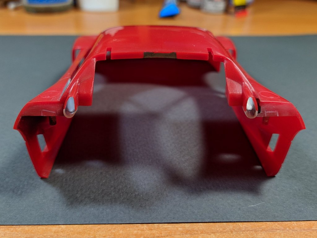

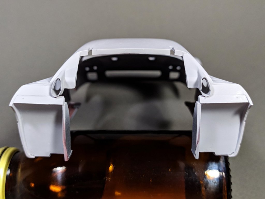

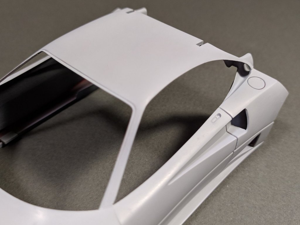

Популярный пост Мегакрис 846 Опубликовано 8 Dec 2019, 12:05:46 Автор Популярный пост Жалоба Поделиться Опубликовано 8 Dec 2019, 12:05:46 (изменено) Друзья, небольшое обновление. Закончил с воздухозаборниками. По началу, думал их выгнуть из пивной жести, или толстой фольги, но эти варианты отбросил ввиду плохой последующей обработке. На отпиленных кусочках остекления с помощью доширакпластика, сделал бортики 4 мм., затем заполнил полученные "ванночки" шпаклевкой, придав ей форму, обточил и обработал грунтом. Тщательно подогнал и вклеил в корпус, для прочности изнутри замазал шпаклевкой. Снял остекление с временной фиксации, прошпаклевал места стыка с кузовом. Добавил нижние части выхода из пластика на выходы воздуховодов. Все обработал шпатлевкой и аккуратно вышкурил. Вот так всё выглядит с внутренней части. На этом пока всё. Надо поднажать. Хотелось бы закончить в сроки конкурса. Изменено 8 Dec 2019, 12:09:11 пользователем Мегакрис 16 Ссылка на сообщение Поделиться на другие сайты
John Wick 4098 Опубликовано 8 Dec 2019, 12:42:11 Жалоба Поделиться Опубликовано 8 Dec 2019, 12:42:11 Хорошо получились) Ссылка на сообщение Поделиться на другие сайты
Tolibass 7400 Опубликовано 8 Dec 2019, 13:32:53 Жалоба Поделиться Опубликовано 8 Dec 2019, 13:32:53 Классно, отмечу для себя. Ссылка на сообщение Поделиться на другие сайты
Scale Motorsport 1050 Опубликовано 8 Dec 2019, 17:09:11 Жалоба Поделиться Опубликовано 8 Dec 2019, 17:09:11 По-моему, очень клёво получилось! В грунте вместе с кузовом интересно было бы посмотреть. Ссылка на сообщение Поделиться на другие сайты
PETERSON 10181 Опубликовано 8 Dec 2019, 21:13:08 Жалоба Поделиться Опубликовано 8 Dec 2019, 21:13:08 Прекрасно! Очень похоже на оригинал. Ссылка на сообщение Поделиться на другие сайты

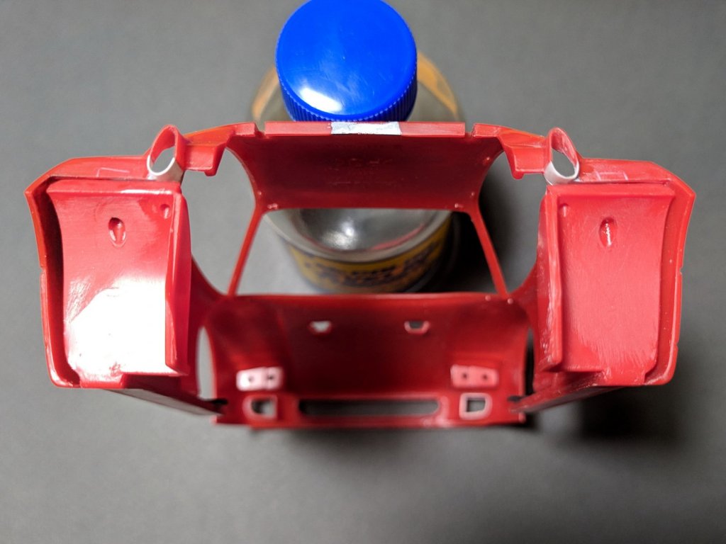

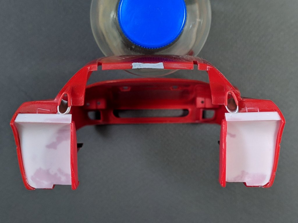

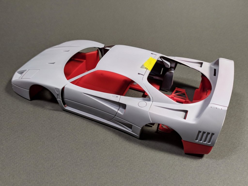

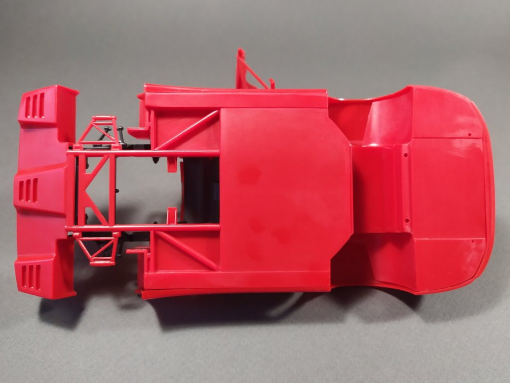

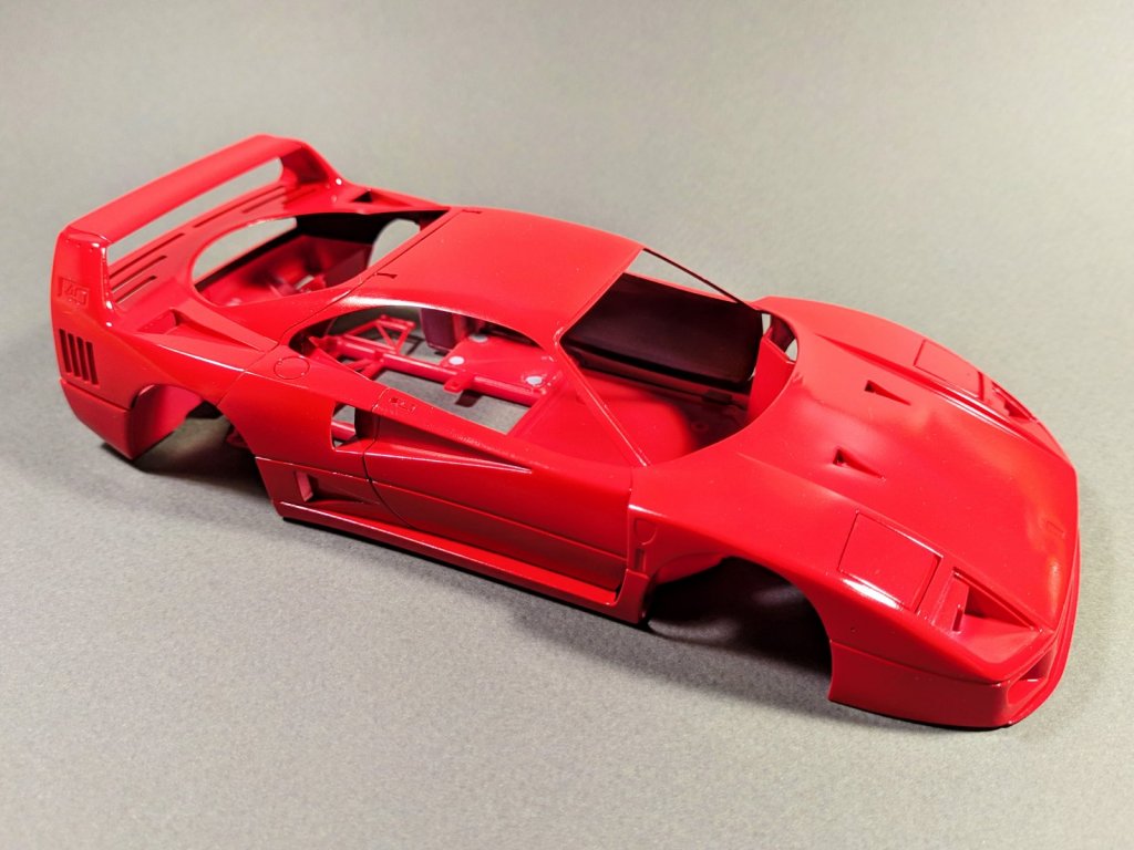

Популярный пост Мегакрис 846 Опубликовано 9 Dec 2019, 12:43:26 Автор Популярный пост Жалоба Поделиться Опубликовано 9 Dec 2019, 12:43:26 @John Wick @Tolibass @Super_Sych @PETERSON Коллеги, спасибо за оценку работе. Сергей, скоро все будет в грунте, самому интересно. Михаил, да, немного похоже, на оригинале достаточно сложно сделан этот момент. Продолжил с кузовом. Сделал из пластика грязезащитные щитки. Были большие щели. Вот так стало. Вывел в одну плоскость короба. С подготовкой кузова законченно. Дальше грунт и покраска. 7 Ссылка на сообщение Поделиться на другие сайты

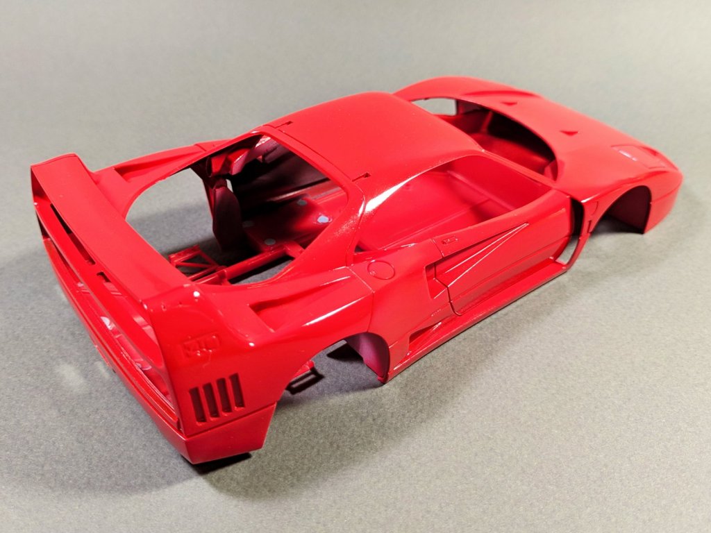

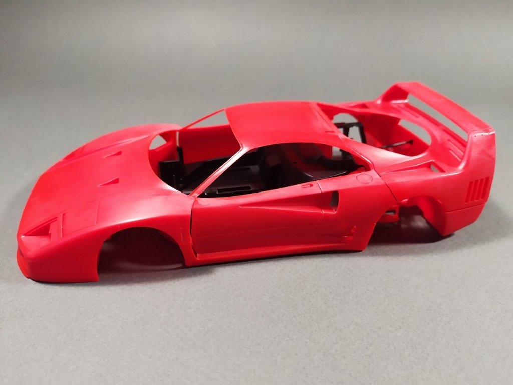

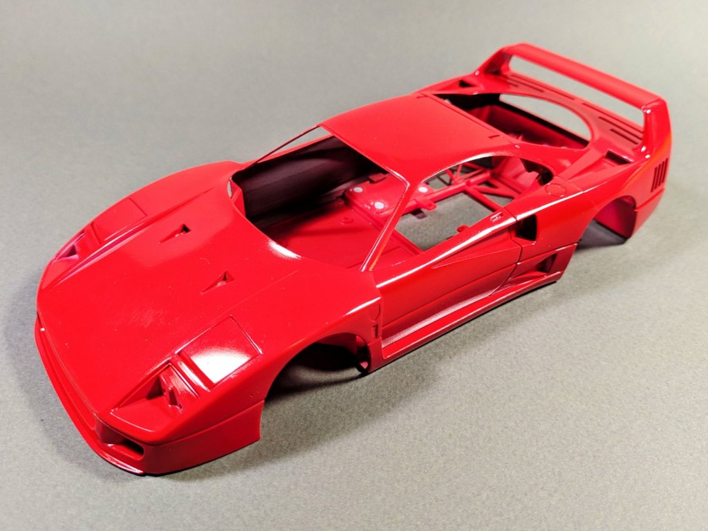

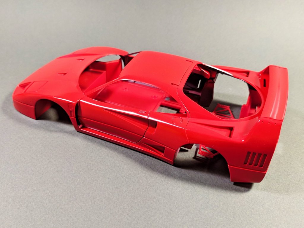

Популярный пост Мегакрис 846 Опубликовано 11 Dec 2019, 20:24:03 Автор Популярный пост Жалоба Поделиться Опубликовано 11 Dec 2019, 20:24:03 Покрыл грунтом. Покрасил. Баланс белого, жутко врет, постарался немного вытянуть редактором. Когда краска хорошо высохнет, полирну пару артефактов и под лак. Пока сохнет, займусь салоном. 13 Ссылка на сообщение Поделиться на другие сайты
