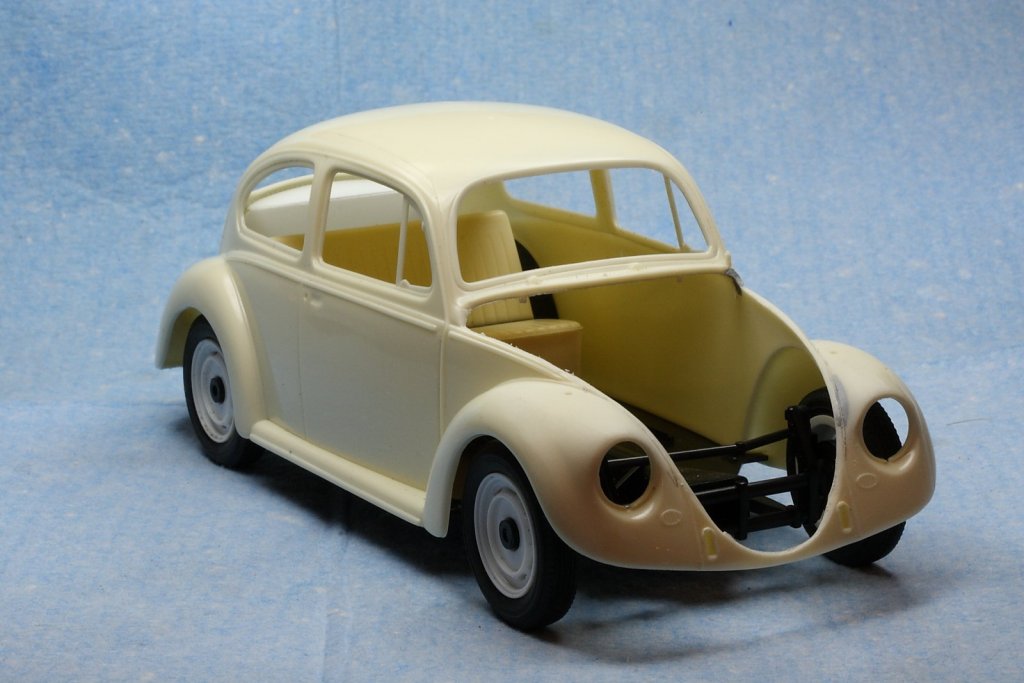

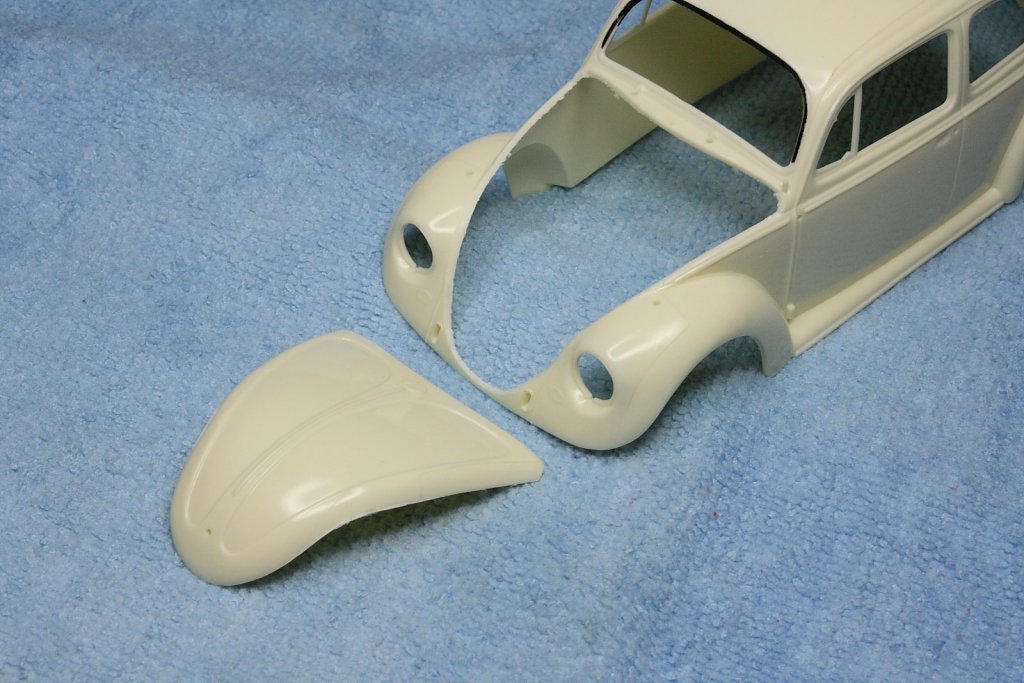

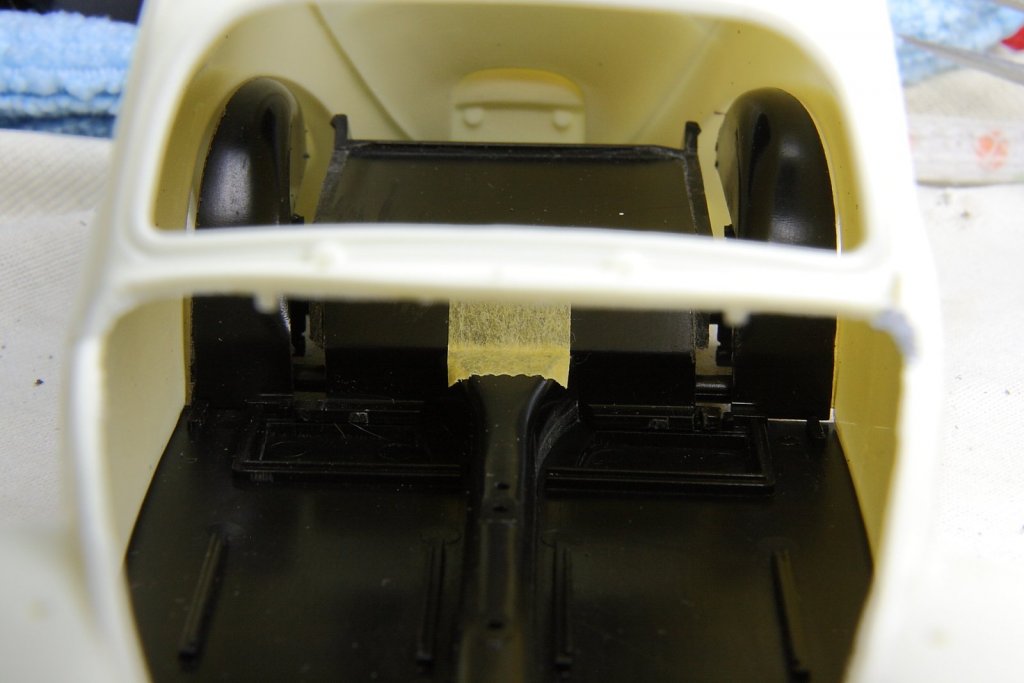

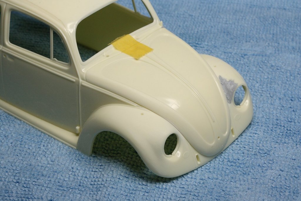

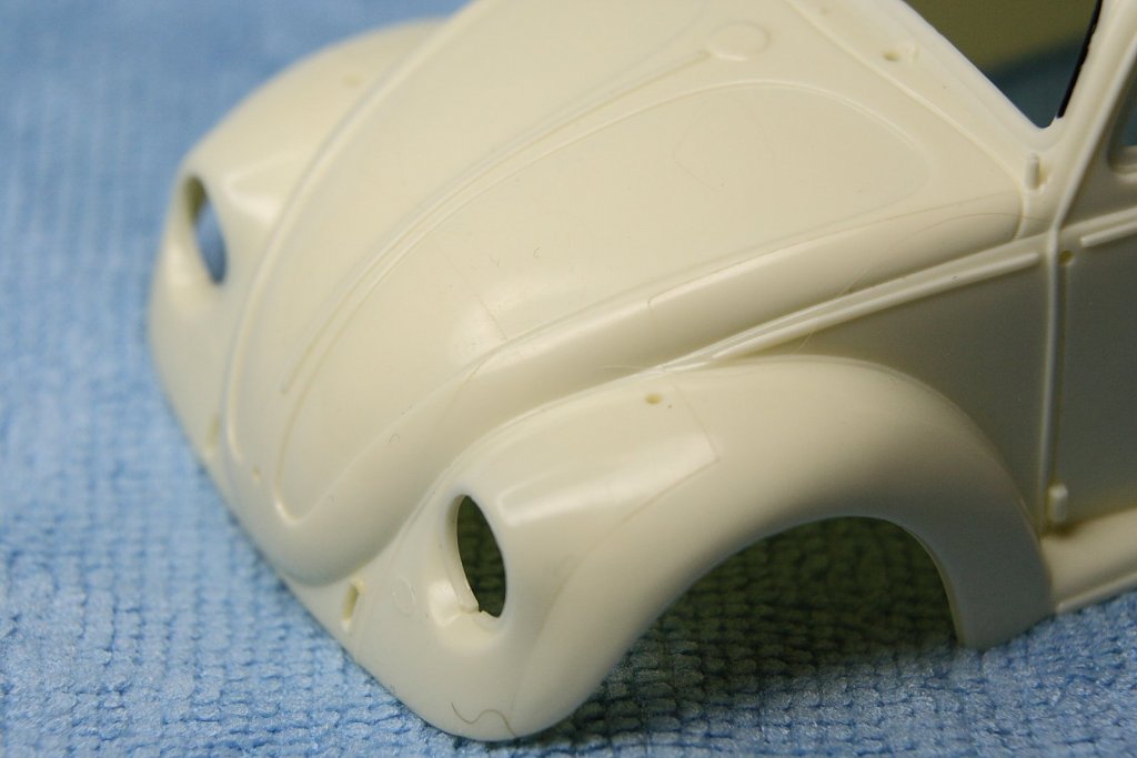

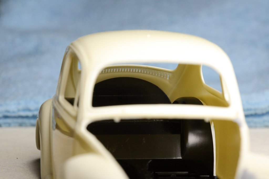

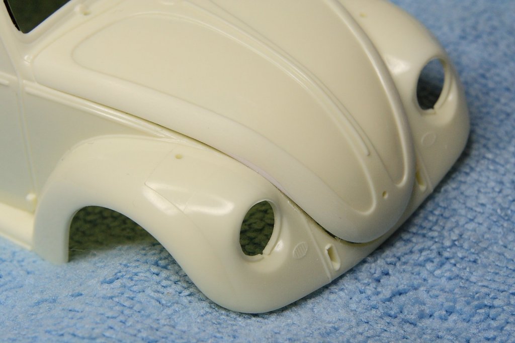

Популярный пост PETERSON 10601 Опубликовано 5 Jan 2020, 15:21:46 Популярный пост Жалоба Поделиться Опубликовано 5 Jan 2020, 15:21:46 Буду строить полицейского Жука. Вариант раскраски - полиция города Сент-Джон, Канада. Автомобиль, на самом деле, знаменит. Его выставили перед музеем полиции города https://www.tripadvisor.ru/Attraction_Review-g154960-d4975272-Reviews-Saint_John_Police_Museum-Saint_John_New_Brunswick.html Стройка будет быстрая, поэтому качественные фотографии процесса не обещаю. Набор мне достался без коробки. Один литник со стёклами фар, фонарей и поворотников был забыт при пересылке, но уже едет ко мне. Начал с кузова. Главная проблема - кривой разъём капота в месте сопряжения с крыльями. Чтобы поправить форму, я решил вырезать капот. Так будет проще. Даже с учётом захвата куска уплотнителя во время вырезания можно увидеть заужение в местах, о которых я говорил выше. Поправил эти места полиэфирной шпаклёвкой. Вслед за капотом поправил форму крыльев. Ещё несколько косяков, которые я хочу быстренько исправить. Огромные зазоры между внутренними задними арками и кузовом, которые видно через заднее стекло. Перегородка моторного отсека, которая сильно смещена назад, в результате чего решётки вентиляции смотрят в салон. Заднее сиденье с практически горизонтальной сидушкой и сильно наклонённой спинкой. Сравнение с китом от Тамии (синий кузов). Итак, сначала отрезал арки. Заузил их на пару мм. Подогнал к кузову. В таком состоянии буду склеивать их с основанием. Раздвинуты в стороны на 3,5 мм каждая. Заднее сиденье разделил на две части. У спинки сделал отогнутые края и добавил скругление в месте сопряжения с сидушкой. Сидушку наклонил назад. Исходное состояние. Финальное состояние. Ждите очень скорых обновлений. 10 Ссылка на сообщение Поделиться на другие сайты

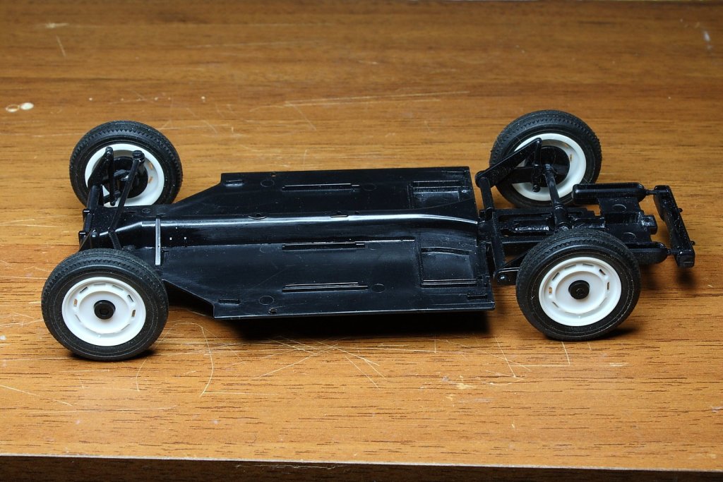

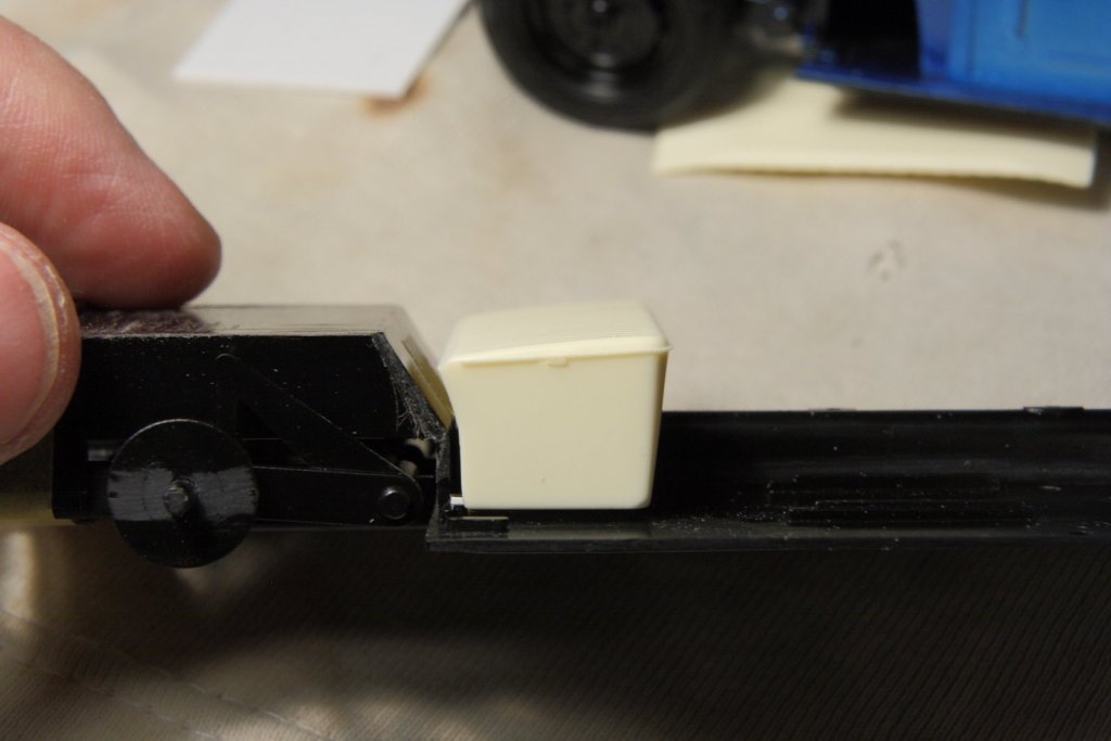

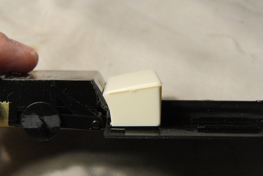

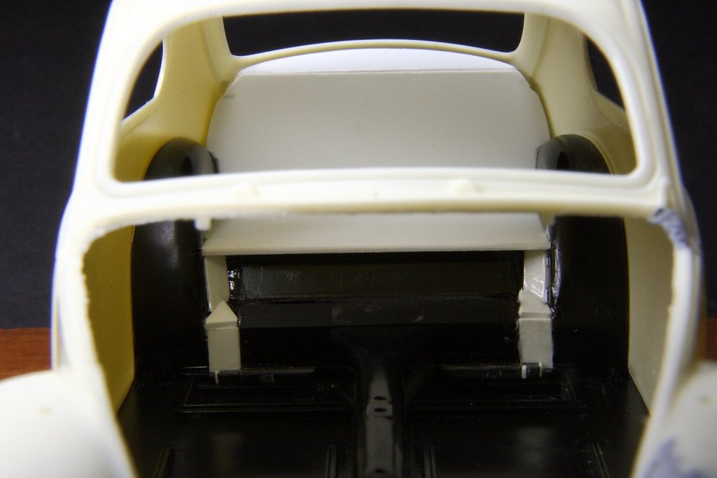

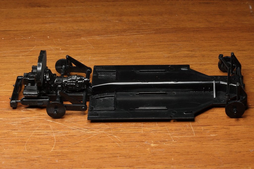

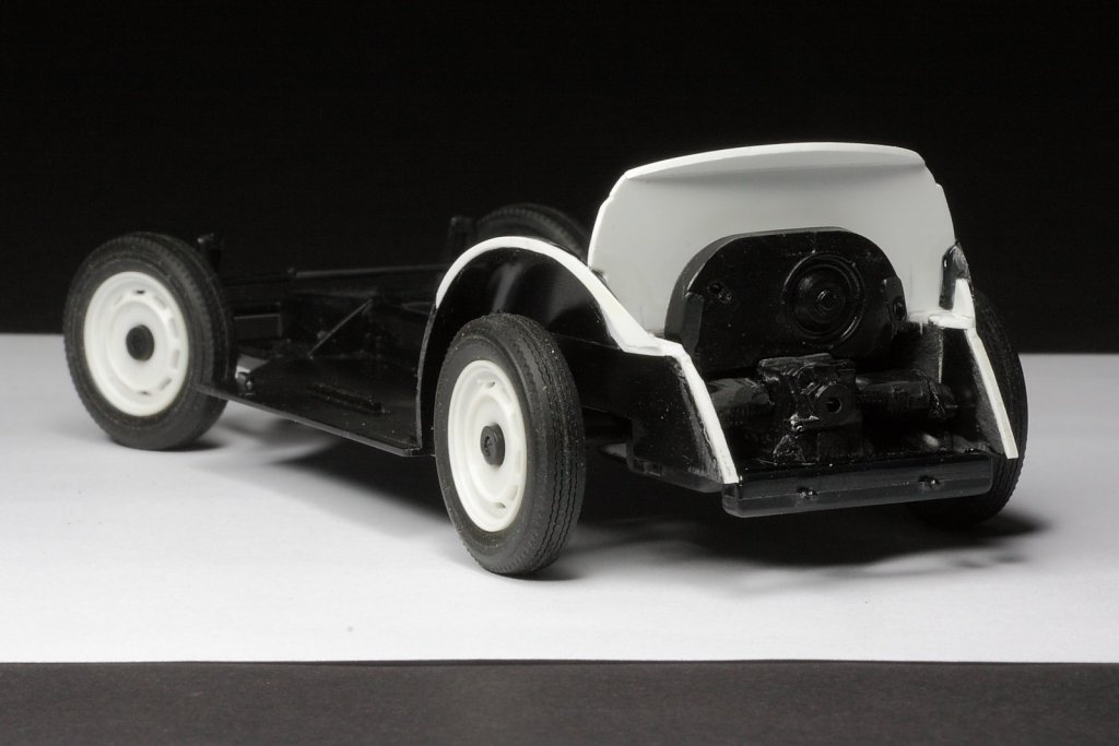

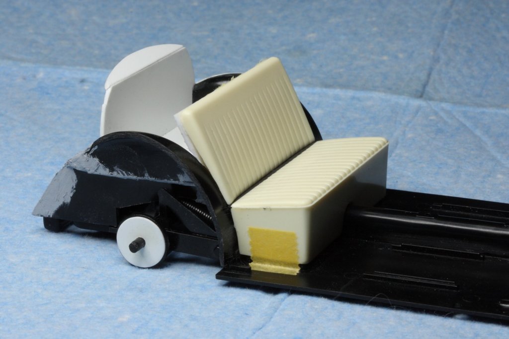

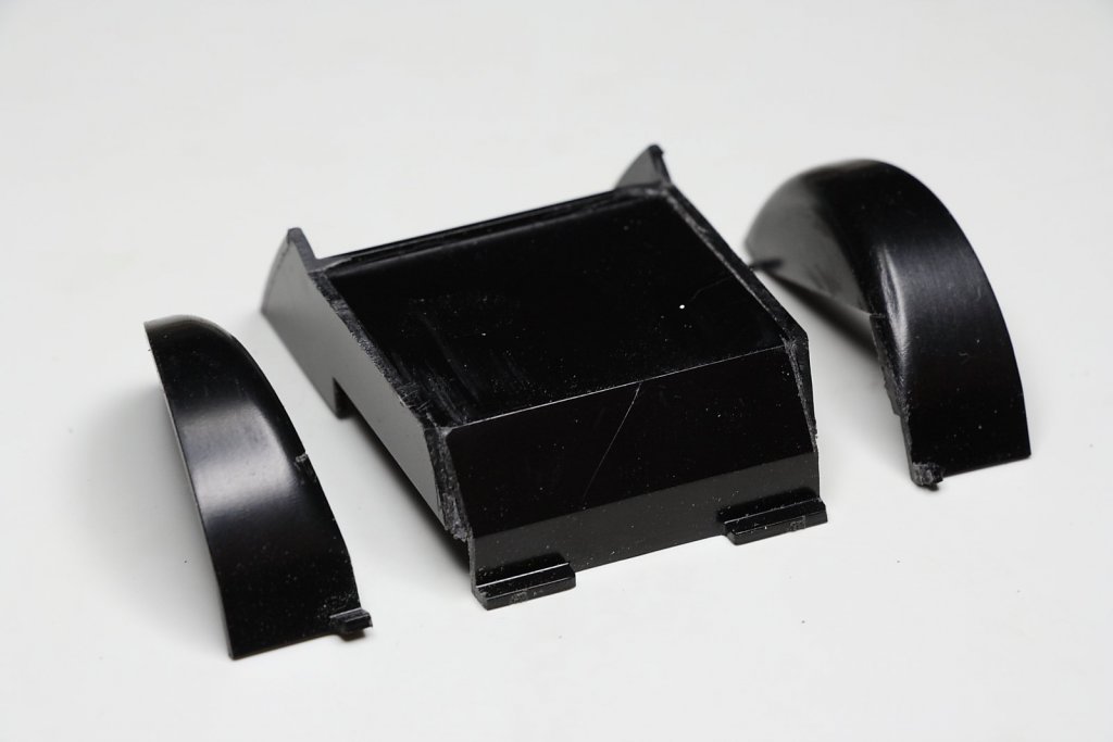

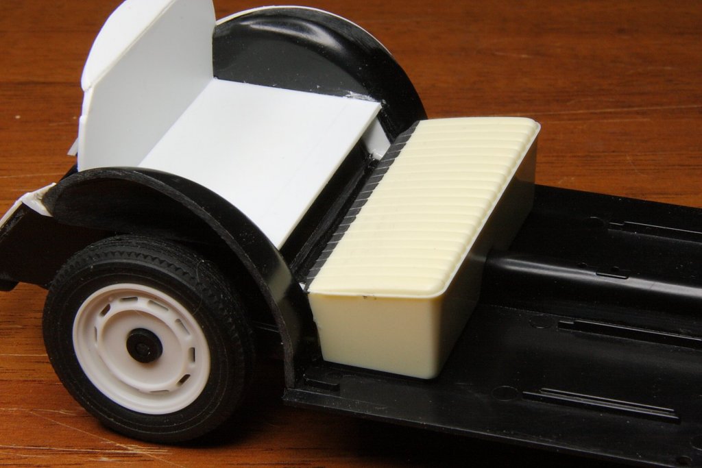

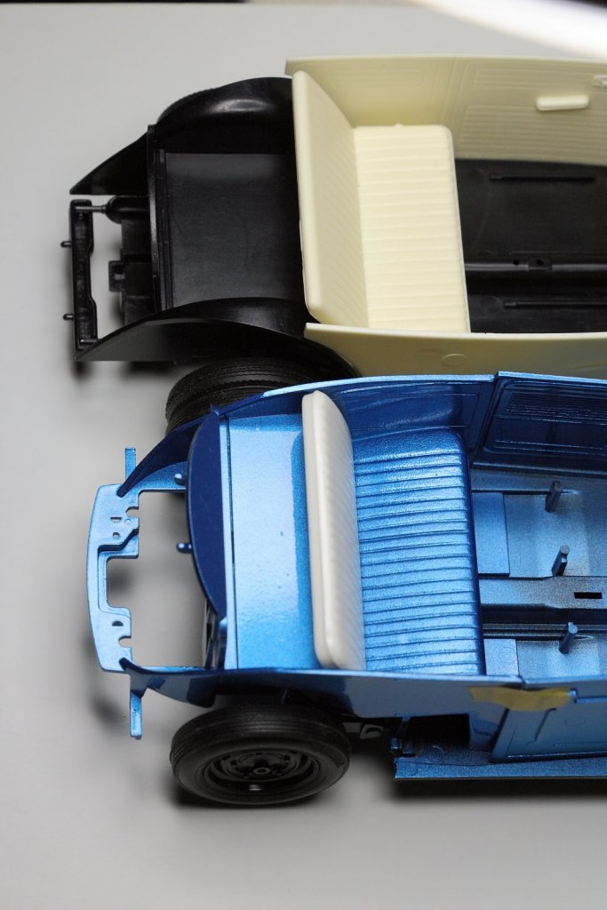

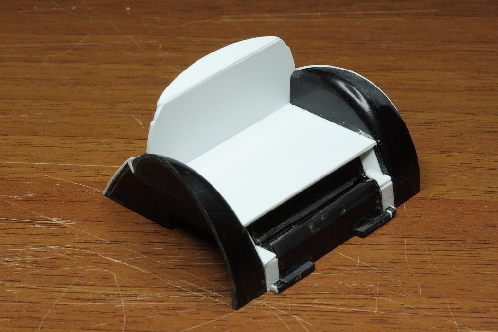

Популярный пост PETERSON 10601 Опубликовано 5 Jan 2020, 17:08:39 Автор Популярный пост Жалоба Поделиться Опубликовано 5 Jan 2020, 17:08:39 И сразу первое обновление. Как вы уже могли понять по некоторым фотографиям, шасси я уже собрал. Подушку заднего сиденья удлинил с помощью подкрашенной эпоксидки и термопластика Blue Stuff. Задний модуль с внутренними арками и моторным щитом превратился за последние сутки вот в это. И теперь нормально стыкуется с кузовом. Подушка сиденья доработана и готова к окраске. И маленький анонс на следующее обновление. @RBPencil Да, но нескоро, ибо он очень классный, и хотелось бы его хорошо детализировать. 10 Ссылка на сообщение Поделиться на другие сайты

PETERSON 10601 Опубликовано 5 Jan 2020, 17:34:33 Автор Жалоба Поделиться Опубликовано 5 Jan 2020, 17:34:33 @4auka Точно! С мотором. Хочу немного оживить плоскую имитацию от Хасегавы с помощью копий некоторых деталей от Тамии. Ссылка на сообщение Поделиться на другие сайты

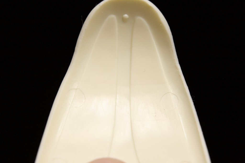

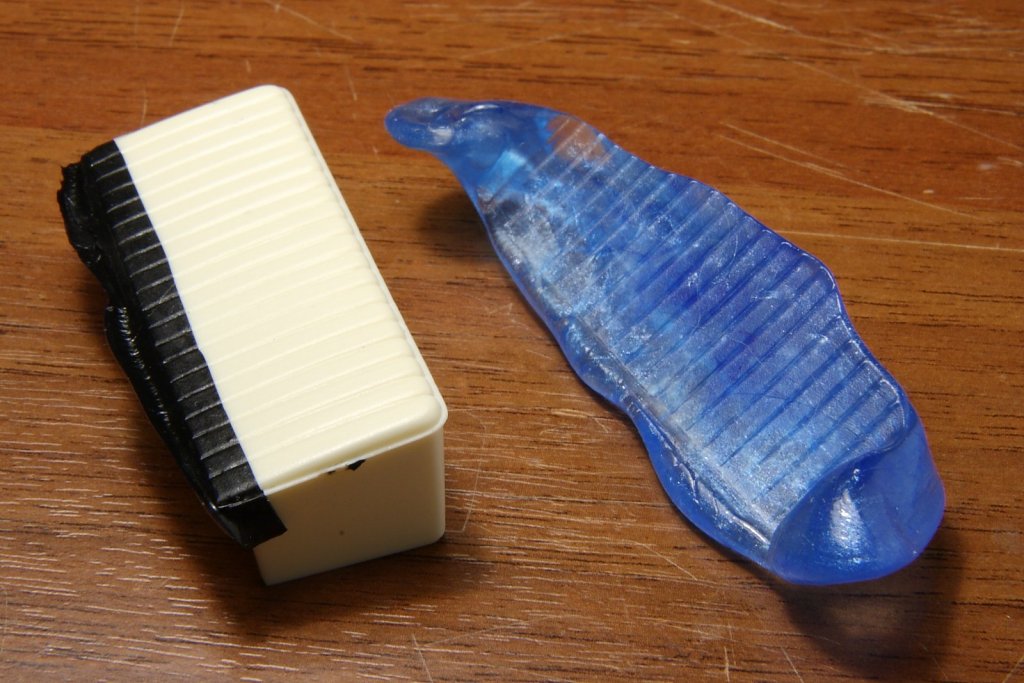

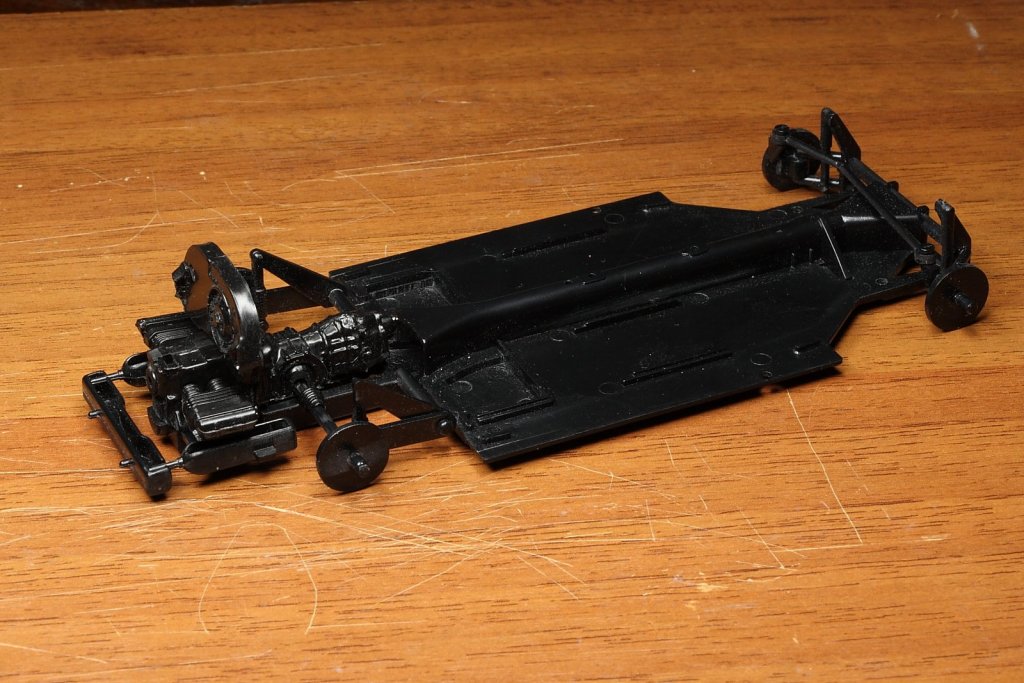

Популярный пост PETERSON 10601 Опубликовано 5 Jan 2020, 22:03:26 Автор Популярный пост Жалоба Поделиться Опубликовано 5 Jan 2020, 22:03:26 (изменено) Не привык я работать тяп-ляп, но копию силового агрегата я сделал примерно в таком ключе. Зато теперь снизу моторный отсек не будет выглядеть пустышкой. Изменено 6 Jan 2020, 00:44:31 пользователем PETERSON 12 Ссылка на сообщение Поделиться на другие сайты
Популярный пост PETERSON 10601 Опубликовано 7 Jan 2020, 19:50:59 Автор Популярный пост Жалоба Поделиться Опубликовано 7 Jan 2020, 19:50:59 Добавил в моторный отсек воздуховодов системы отопления, скопированных с кита Тамии, увеличил заднюю колею на 1 мм за счёт проставок, добавил имитацию задних кулаков. Добавил толщины в спинке заднего сиденья, спинку подогнал по месту с нужным углом наклона. Спинка и задняя колея в составе с кузовом теперь смотрятся нормально. 15 Ссылка на сообщение Поделиться на другие сайты

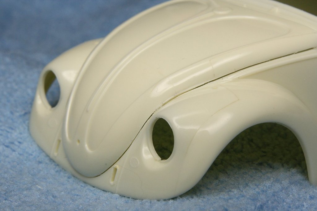

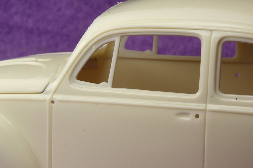

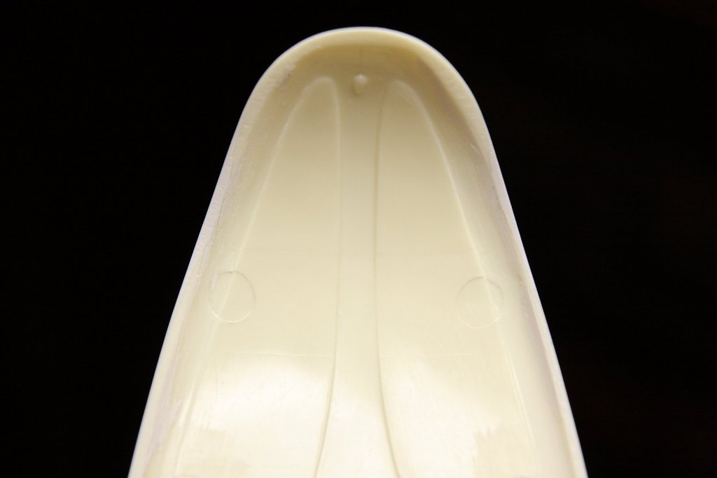

Популярный пост PETERSON 10601 Опубликовано 12 Jan 2020, 21:30:06 Автор Популярный пост Жалоба Поделиться Опубликовано 12 Jan 2020, 21:30:06 Сегодняшнее обновление будет совсем малюсеньким. Хотел было в эти выходные уже покраситься, но мой перфекционизм отчаянно борется со сроками, которые я для себя определил. И я пока не знаю, кто победит. Но, в любом случае, я хочу уложиться в сроки, которые я определил для этой стройки. Итак, капот снова на своём законном месте. Расшивку под разделитель между крылом и кузовом прокопал только спереди. Боюсь испортить остальную часть и не хочу, чтобы была заметная разница между передними и задними крыльями, особенно, на виде сбоку. В расшивку буду вклеивать металлическую проволоку для бисероплетения диаметром 0,4 мм от Гаммы. Пропилил заплывшие вентиляционные отверстия сверху капота. Сточил ступеньки от стыка пресс-форм. Хасегава умудрилась сделать их в очень неудобных местах, прямо на лицевых поверхностях. Пришлось изрядно с этим повоевать. А теперь о вещах, с которыми борются между собой мой перфекционизм и желание уложиться в один месяц. Во-первых, это отсутствие верхней части уплотнителя ветрового стекла. Во-вторых, расшивка передней кромки двери, смещённая назад, и отсутствие расшивки вверху. Оставить как есть? 6 Ссылка на сообщение Поделиться на другие сайты
StarSA 1067 Опубликовано 12 Jan 2020, 22:26:38 Жалоба Поделиться Опубликовано 12 Jan 2020, 22:26:38 Миша, привет. Оставь как есть, успей в срок. Машина черная уплотнитель тоже, думаю, заметно особо не будет. Как и расшивку, особенно на полке. 3 Ссылка на сообщение Поделиться на другие сайты
PETERSON 10601 Опубликовано 13 Jan 2020, 07:55:33 Автор Жалоба Поделиться Опубликовано 13 Jan 2020, 07:55:33 (изменено) 9 часов назад, StarSA сказал: успей в срок Стараюсь. Расшивку по рамкам дверей я добавлю, но переднюю часть решил не переносить. А по уплотнителю я уже придумал, как его доработать с минимальными затратами, и уже почти реализовал. Изменено 13 Jan 2020, 07:56:03 пользователем PETERSON Ссылка на сообщение Поделиться на другие сайты
PETERSON 10601 Опубликовано 13 Jan 2020, 18:05:54 Автор Жалоба Поделиться Опубликовано 13 Jan 2020, 18:05:54 19 часов назад, StarSA сказал: Машина черная уплотнитель тоже, думаю, заметно особо не будет. Ну, крыша-то белая. Я думаю, заметно будет, даже очень. Кстати, обнаружил, что передняя расшивка не должна идти вплотную к жёлобу! 1 Ссылка на сообщение Поделиться на другие сайты

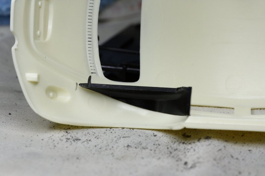

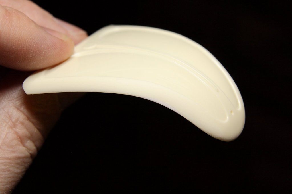

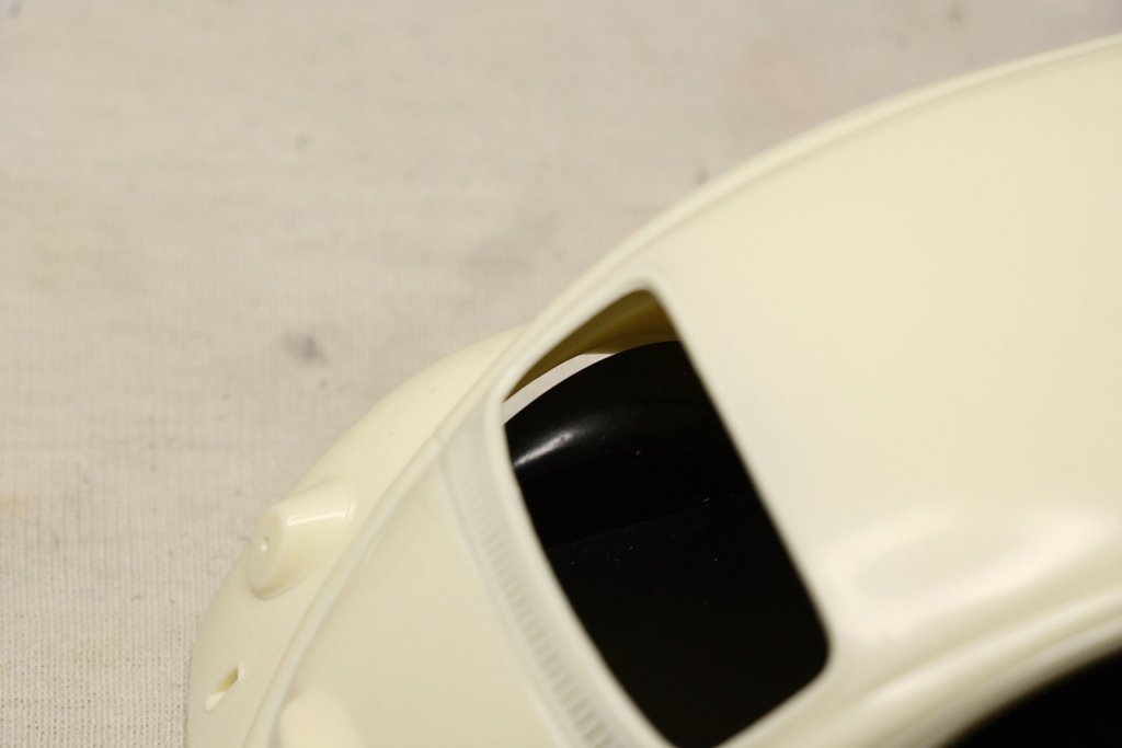

Популярный пост PETERSON 10601 Опубликовано 13 Jan 2020, 20:28:08 Автор Популярный пост Жалоба Поделиться Опубликовано 13 Jan 2020, 20:28:08 Не ту фотку запостил. Вот тут лучше видно. Вот, доделанная расшивка по верхней части двери. А это способ получения профиля уплотнителя с помощью полиэфирной шпаклёвки и канавки, процарапанной модельным ножом. Шаблон сделал из полистирола толщиной 0,5 мм. Пока не выводил наждачкой. Но дальше уже просто. 14 Ссылка на сообщение Поделиться на другие сайты

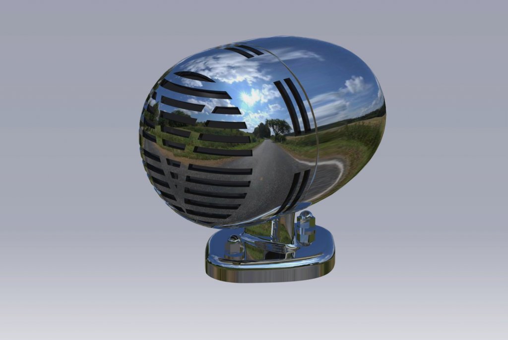

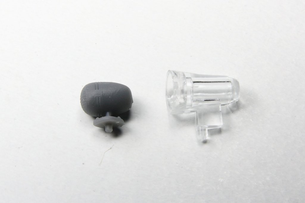

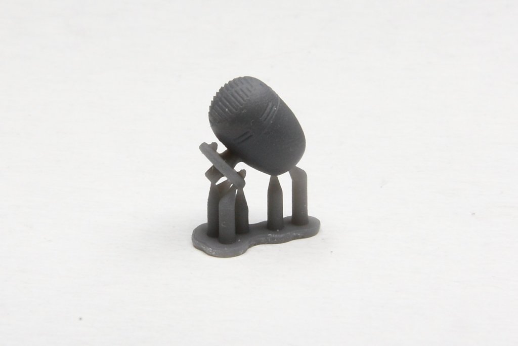

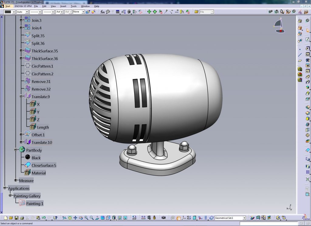

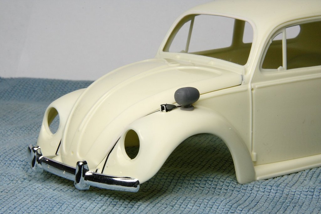

PETERSON 10601 Опубликовано 20 Jan 2020, 01:03:53 Автор Жалоба Поделиться Опубликовано 20 Jan 2020, 01:03:53 (изменено) Одна из весьма заметных деталей - хромированный рупор на левом крыле. К сожалению, в наборе присутствуют два рупора классической формы, как на обложке коробки, а такого нет. Я решил исправить этот недочёт. Изменено 20 Jan 2020, 01:04:59 пользователем PETERSON 3 Ссылка на сообщение Поделиться на другие сайты
John Wick 4150 Опубликовано 20 Jan 2020, 05:28:48 Жалоба Поделиться Опубликовано 20 Jan 2020, 05:28:48 4 hours ago, PETERSON said: Я решил исправить этот недочёт. В CATIA?) Ссылка на сообщение Поделиться на другие сайты
PETERSON 10601 Опубликовано 20 Jan 2020, 06:28:12 Автор Жалоба Поделиться Опубликовано 20 Jan 2020, 06:28:12 @John Wick Точно. 2 Ссылка на сообщение Поделиться на другие сайты
John Wick 4150 Опубликовано 20 Jan 2020, 07:59:04 Жалоба Поделиться Опубликовано 20 Jan 2020, 07:59:04 1 hour ago, PETERSON said: @John Wick Точно. Как будете хром делать? Ссылка на сообщение Поделиться на другие сайты
lexer 802 Опубликовано 20 Jan 2020, 08:39:48 Жалоба Поделиться Опубликовано 20 Jan 2020, 08:39:48 Эээх мне тоже наподобии рупор нужен на экто-1, а то там его вообще в наборе нет) только он другой немного. Ссылка на сообщение Поделиться на другие сайты
PETERSON 10601 Опубликовано 20 Jan 2020, 09:24:54 Автор Жалоба Поделиться Опубликовано 20 Jan 2020, 09:24:54 @John Wick Скорее всего, покрашу хромом Молотов из аэра. @lexer Обратись к raffcona, он сможет помочь https://scalecustoms.ru/topic/19696-изготовление-3d-детали-для-модели-на-заказ/ Ссылка на сообщение Поделиться на другие сайты

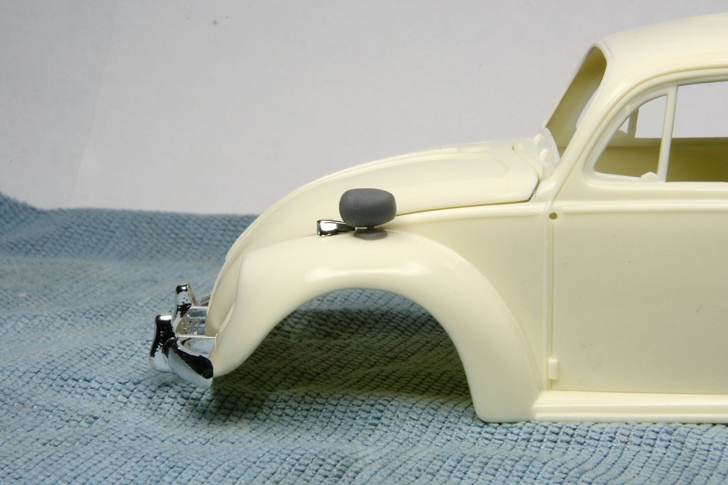

Популярный пост PETERSON 10601 Опубликовано 21 Jan 2020, 00:06:11 Автор Популярный пост Жалоба Поделиться Опубликовано 21 Jan 2020, 00:06:11 Вырастил рупор за 2 часа 26 минут. Сравнение с китовым. На кузове доделал разделители между крыльями и кузовом. Как писал ранее, использовал проволоку диаметром 0,4 мм от Гаммы. Это крашеная в чёрный цвет медная проволока. Для своего рупора разметил и просверлил отверстие в левом крыле. Подогнал по месту рупор. Вроде, попал. 16 Ссылка на сообщение Поделиться на другие сайты
