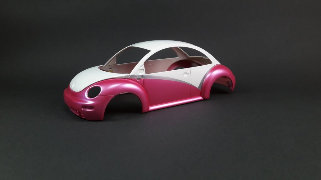

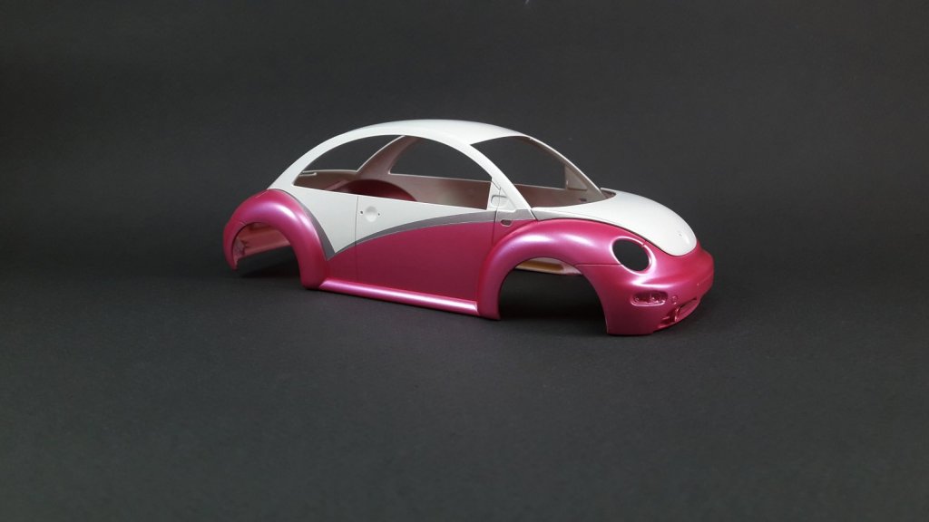

Популярный пост Tolibass 7403 Опубликовано 24 May 2020, 15:07:28 Автор Популярный пост Жалоба Поделиться Опубликовано 24 May 2020, 15:07:28 Привет парни! Итак сделал кузов как хотел, он пока без лака, но под лаком будет получше. )) И на элементах салона надул основной цвет, теперь играюсь на ложках с подбором второго основного цвета, он точно будет тёмный, вопрос только какой. Вообщем пока так, всем хорошего вечера. 23 Ссылка на сообщение Поделиться на другие сайты
E266AA 201 Опубликовано 24 May 2020, 18:16:15 Жалоба Поделиться Опубликовано 24 May 2020, 18:16:15 Здорово получилось! Красный или это розовый, что за краска? Ссылка на сообщение Поделиться на другие сайты
Tolibass 7403 Опубликовано 24 May 2020, 18:31:21 Автор Жалоба Поделиться Опубликовано 24 May 2020, 18:31:21 9 минут назад, E266AA сказал: Здорово получилось! Красный или это розовый, что за краска? Спасибо! Это розовый уходящий в малиновый оттенок. Дал жене выбрать цвет, она отдала лак для ногтей, вот лак перекочевал на корпус машины. Ссылка на сообщение Поделиться на другие сайты

AZz 1635 Опубликовано 25 May 2020, 21:28:38 Жалоба Поделиться Опубликовано 25 May 2020, 21:28:38 Прикольно. Первая же мысль, как увидел фото - "выглядит как лак для ногтей"... и дейвительно он Толя, раскажи как делал маски. В какой последовательности накрашивал и как дела со ступеньками на переходе цветов. Можно на сильно-макро посмотреть? 1 Ссылка на сообщение Поделиться на другие сайты

Tolibass 7403 Опубликовано 26 May 2020, 05:20:24 Автор Жалоба Поделиться Опубликовано 26 May 2020, 05:20:24 @AZz Андрей спасибо! маски резал фигурными лекалами, каждый радиус в отдельности. Сначала покрасил в белый , потом заклеил, сделал первый радиус от от переднего крыла к заднему и надул малиновый. Ну а потом заклеил всё и задул полоску ганзовским супер металликом. Ступеньки есть, и как показала практика за многие года ,от них не избавиться (( , надеюсь что лак их скроит. Ссылка на сообщение Поделиться на другие сайты

Tolibass 7403 Опубликовано 6 Oct 2020, 18:54:28 Автор Жалоба Поделиться Опубликовано 6 Oct 2020, 18:54:28 Привет парни! Стряхну пыльцу с этой стройки. Не очень весёлая ситуация случилась, кузов постоял какое-то время в покрашеном состоянии и покрытым лаком, и вот белая краска начала покрываться желтыми пятнами, изначальный пластик дал о себе знать. Хоть и покрывал кузов 2к грунтом, результат не радует. На фото видно. Готов выслушать разные идеи, к перекрасу морально начинаю готовиться. Всем спасибо! 2 Ссылка на сообщение Поделиться на другие сайты
Kryptonyte 1278 Опубликовано 6 Oct 2020, 19:43:57 Жалоба Поделиться Опубликовано 6 Oct 2020, 19:43:57 Эх, Тамийный желтый пластик((( Ты можешь сделать маски в обратной последовательности - 2 плюса: закроешь желтые пятна и уберёшь ступеньку слоем белой краски. Ссылка на сообщение Поделиться на другие сайты
John Wick 4061 Опубликовано 6 Oct 2020, 19:59:58 Жалоба Поделиться Опубликовано 6 Oct 2020, 19:59:58 Белая база это обычная автокраска? А 2К грунт какой? Спрашиваю, потому что такой же набор лежит. Чтобы не перекрашивать, можно рэт лук сделать, но будет ли он смотреться на новом жуке. Ссылка на сообщение Поделиться на другие сайты
Tolibass 7403 Опубликовано 7 Oct 2020, 04:21:42 Автор Жалоба Поделиться Опубликовано 7 Oct 2020, 04:21:42 @Kryptonyte Да Дима были такие мысли, надо попробовать. @John Wick Рома, 2К грунт Новол. Не будет смотреться этот стиль, думал об этом. По ходу перекраса не избежать. )) Ссылка на сообщение Поделиться на другие сайты
